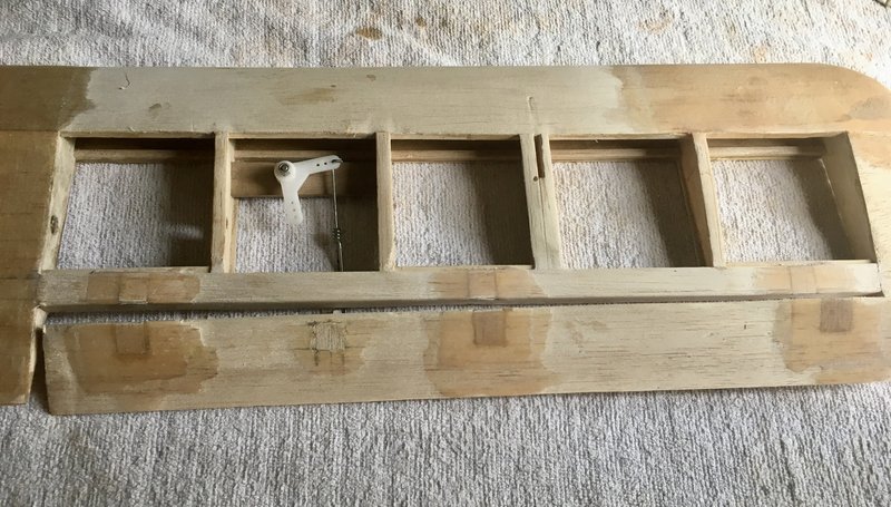

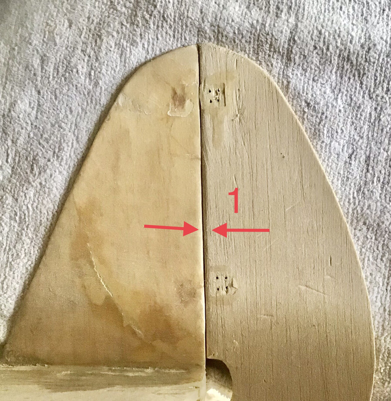

Ha venido bien darle una lijada completa para descubrir algunos detalles que corregir y una sorpresa: las dos medias alas del ala inferior no estaban pegadas y no las he pegado aún porque me ha surgido la misma duda que imagino le surgió a mi padre: si las pego, ¿por donde paso después los controles de los servos?. O sea, que ya me diréis si las pego y refuerzo como hice con el ala superior.
Lijando, lijando veo que la cola ha debido de romperse en alguna ocasión, imagino que será una rotura habitual en vuelos, ¿la refuerzo con fibra o me toca hacer una nueva?. El lijado lo ha aguantado y aún tengo que sustituirle las bisagras.

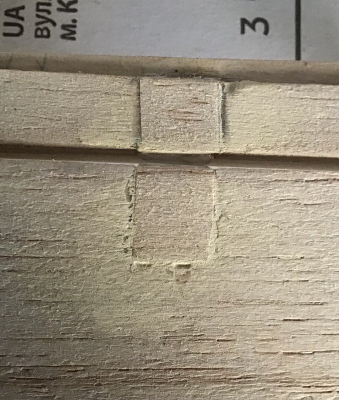

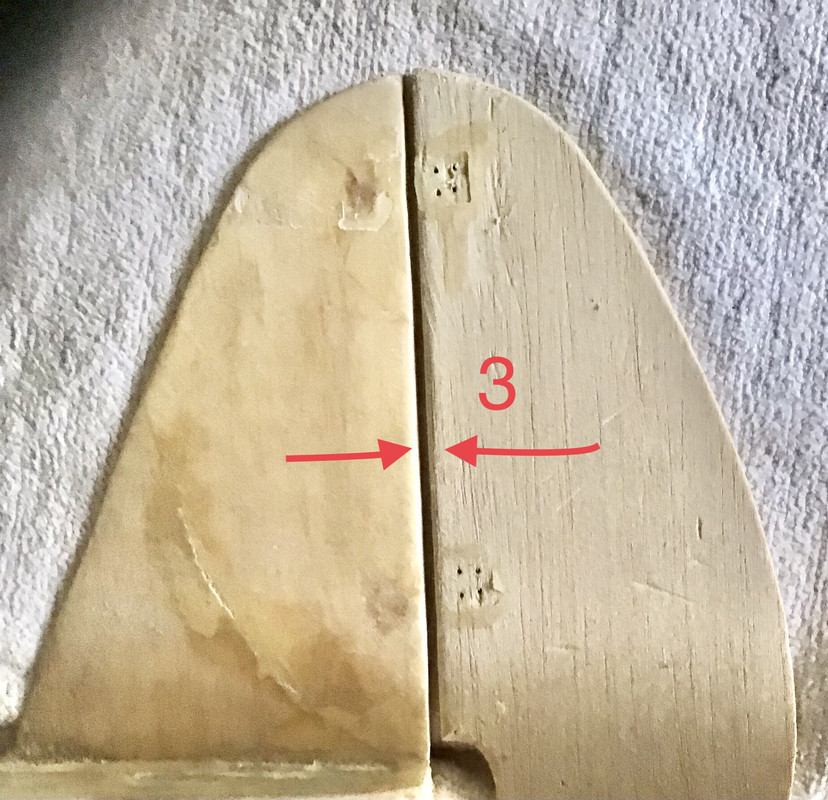

He podido ver de cerca los famosos “cuadrados” de las bisagras y efectivamente tenía razón pa22, en vez de embutirlos, se ha recortado parte de la madera para incrustar la bisagra y pegar encima la madera.
La verdad es que es un trabajo fino de ebanistería, pero si eso debilita la semifuga lo reforzaré como me habéis dicho con cinta de fibra, imagino que esta valdrá:
https://todohobby.net/es/cintas-adhesiv ... 000cm.html

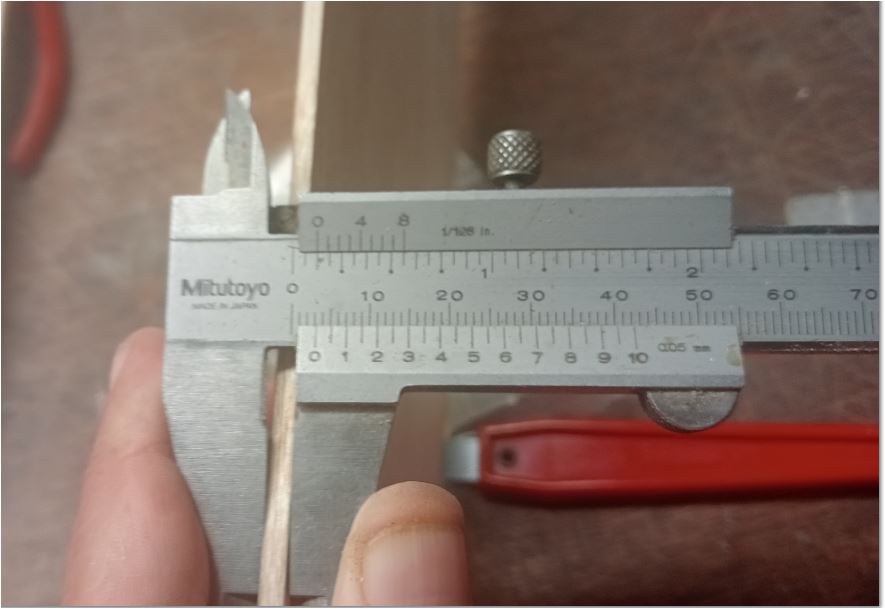

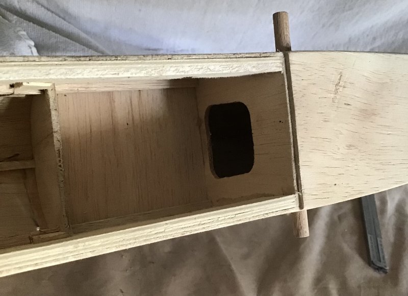

En cuanto a la primera cuaderna, no tiene los 4mm mínimos requeridos con lo que me toca meter un refuerzo de contrachapado. Espero que otra cuaderna de 3mm (en total 6mm) será suficiente.
En cuanto al soporte de los tetones de los elásticos, así están. El delantero no está en la segunda cuaderna sino algo más atrás. Ya me diréis si es correcto no.
Delantero:
Trasero:

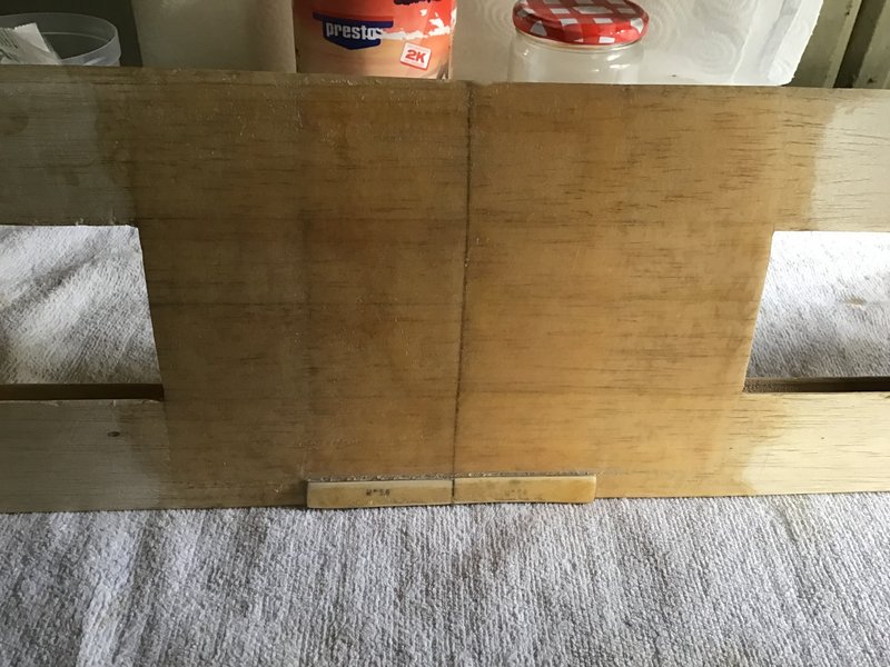

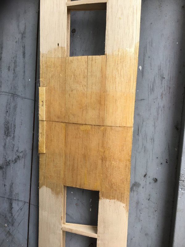

Por último, he optado por resina de poliéster y velo de fibra de vidrio (25 gr/m2) para reforzar el centro de las alas, me siento más seguro ya que alguna experiencia tengo con ella; he puesto dos hojas superpuestas al 50%, tanto por arriba como por abajo, si hay que añadir más decírmelo.

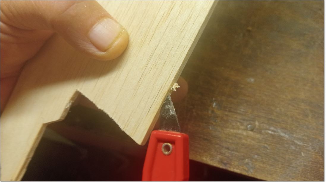

Bueno, pues continuo con las reparaciones. Imagino que no habréis tenido tiempo de contestar a mis preguntas y dudas del mensaje anterior. Mientras tanto he lijado los refuerzos de fibra de vidrio del centro del ala que han quedado muy bien.

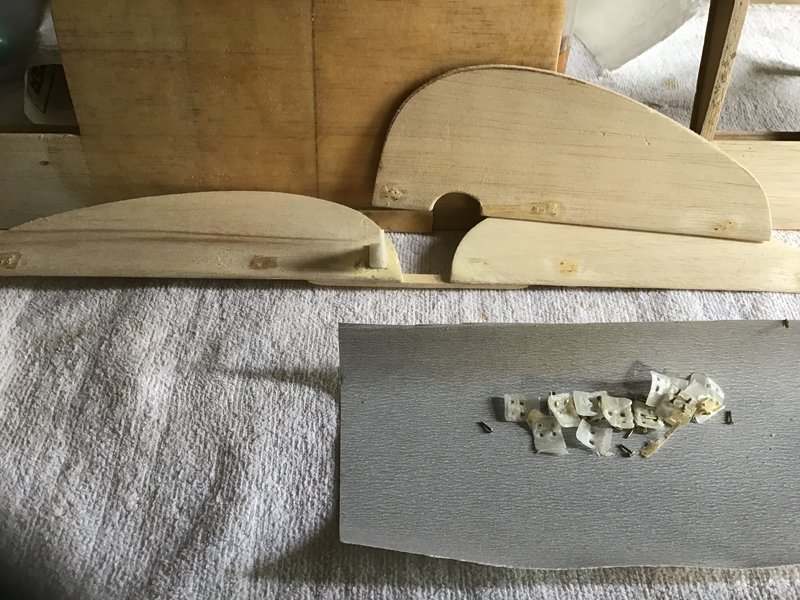

El siguiente trabajo ha sido arrancar todas las bisagras de la cola. Ha costado mucho, estaban muy bien pegadas y los clavos firmes. Voy a lijar bien todos los sitios donde estaban clavadas. Y necesito saber que bisagras le pongo, si unas iguales a las que tenia o si recomendáis otras.
La vela de la cola al final he optado por reforzarla con un único velo de 25 gr de fibra, veía mucho riesgo en arrancarla para hacerla de nuevo. Ahora está secando, igual que el refuerzo central del otro ala. En un par de días mandaré nuevas fotos.
Por Vigilant.
#1426338
Buen Trabajo por cierto.
https://todohobby.net/es/2792-bisagras?page=3
Yo mediría las que ha quitado, y elegiría alguna que se acerque a la medida de las que tenia, y con relación a las de la pagina de el enlace. Las planas claro.
Por otro lado yo las instalaría embutidas en la madera de balsa y no como estaban anteriormente, y los pasos a seguir para esto son los que ya le puse en el post,#1425747, sobre instalación de bisagras.
Yo los veo bien, no creo que tenga problemas para sujetar el Ala con las elásticas.

Bueno, pues el otro ala ya está terminada y endurecida con la fibra en su zona central, así como la cola (fotos) aunque hay que darle un par de remates donde saltó la fibra al lijarla.

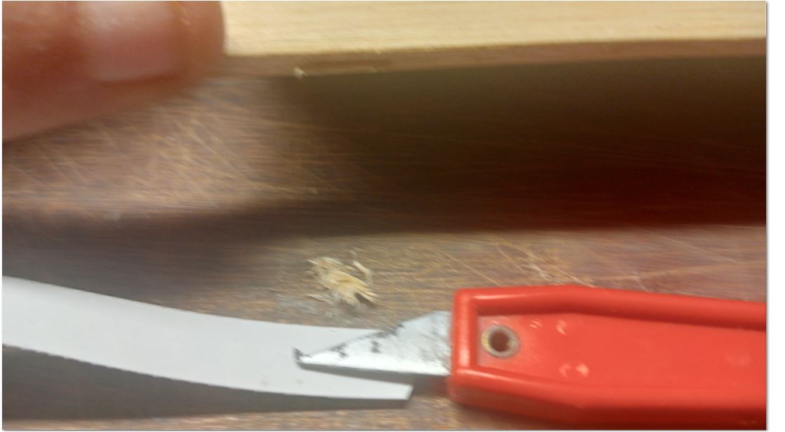

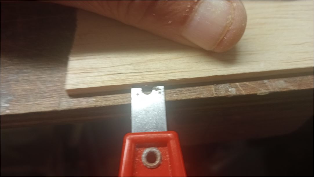

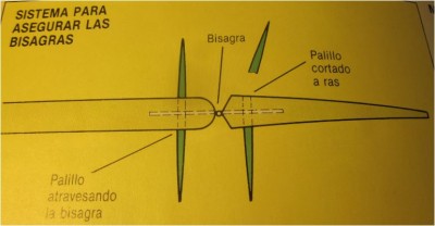

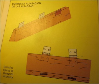

Y ahora tengo dudas con las instrucciones de Vigilant sobre las bisagras. Por mas vueltas que le doy veo imposible encastrarlas dentro de una madera que tiene un grosor de 3 mm. Si fuese un ala hueca o de mayor grosor sí que podría aplicar la técnica recomendada en las fotos de Vigilant, pero en una madera de balsa de 3mm lo veo imposible. Ya me comentareis.
La segunda duda viene con la distancia que tienen que dar las bisagras a las dos piezas. ¿Tienen que ir juntas, rozándose, como en la foto 1?, con una separación de 0,5 mm como en la foto 2, o con una separación de 1mm como en la foto 3?, todo ello pensando en que aún hay que forrarlas. Lo digo porque no quiero tener que volver a pasar por quitar las bisagras una vez puestas.
#1426348

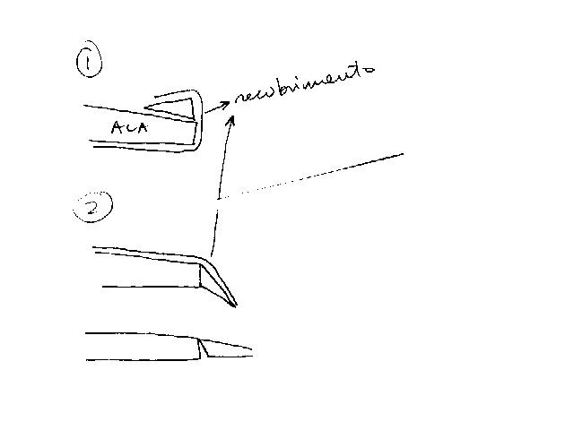

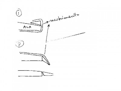

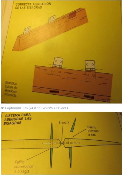

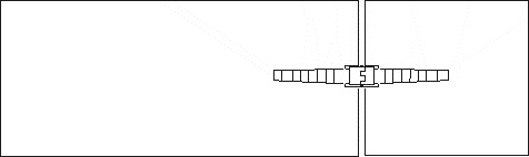

.Las bisagras siempre son un peñazo y más sobre un modelo reparado, si no quieres complicaciones las puedes hacer con el propio oracover.Ve poco a poco con la plancha para que no se arrugue y van muy bien en modelos pequeños .
.Una bisagra muy fácil de poner son las de pincho,solo es ver la linea media y agujero con un diámetro un poco mas pequeño que la bisagra.Para pegarla le pone un poco de vaselina o cera en el eje para que no se bloquee.
Cajeado bisagras.jpg (9.18 KiB) Visto 2977 veces
Buena tarde Aedes .
Por cierto, no soy Dios, :D pero en un rato libre, y recordando mis miles de momentos constructivos me he puesto a hacer estas fotos que le adjunto a continuación solo, para usted, para que vea como lo hago yo, ya lo ve... imposible no lo es, aunque si laborioso, yo le entiendo ante estas situaciones, si no las hizo nunca es normal que piense así, sin embargo para que vea, yo estoy harto de poner bisagras, y como dice Charlie55 C.Aguado, ponerse con las bisagras es bastante tedioso, pero si queremos dejar bien hechas las cosas hay que prestarles el tiempo debido, haciendo un buen trabajo, y mas aun, sabiendo que nuestro avión va a ir seguro, por tanto nosotros estaremos seguros.
Que continué el Animo y sobre todo la Ilusión Primaria.

Perdonen el retardo en responder, quizás algunas dudas ya las respondieron o ya las resolviste así que solo son comentarios:
- pared de fuego: como lo indicas, 3mm es poco, lo menos serían 5mm. Una solución rapida, practica, barata y duradera es hacer una pared de fuego igual con por lo memos 2mm y que no sea de balsa. Puedes usar la madera de las cajas de frutas que para eso es una buena opción de refuerzo pero pegala con epoxy.
- tetones: en general se ven nien aunque uno de los dos pareciera tener un zurco de corte, quizás sea un efecto de la imagen pero revisalo. Dales un repaso de pegamento y asegurate que el delantero no esté pegado al soporte del tren de aterrizaje, puede estar apoyado o ligeramente separado pero NO pegado. Si se observa bien la estructura está diseñada de tal forma que si el tre se desprende no dañe el teton, tiene la lámina externa de 2mm de balsa, una lamina interna de 2mm de enchapado y otra de 2mm como refuerzo de la cama o asiento del ala, ese refuerzo no llega al tetón delantero porque está hecho de tal forma (fusible estructural) que si se impacta en ángulo el tren se doblará o desprendera ocasionando una fractura completa del morro y evitando daños mayores al resto del fuselaje y alas.

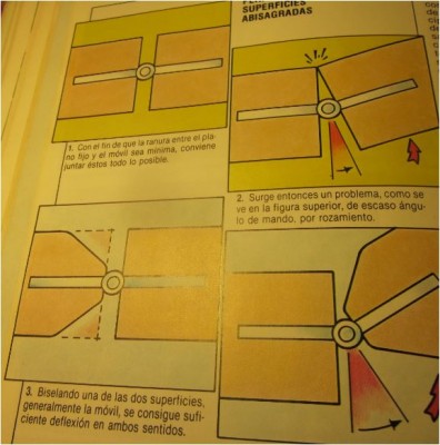

Planos de cola y bisagras: las bisagras tipo libro se pueden instalar en superficies mínimo de 3mm, es totalmente posible instalarlas en esos planos de cola pero obviamente requiere cuidado y paciencia, sino tienes los útiles que muestra vigilant es relativamente fácil hacerlos. Tomando una bisagra te dará el ancho para marcar el área donde debes hacer el zurco, con la punta de una cuchilla preferiblemente con la hoja No. 11 y una lima puedes hacer la porción para extraer la madera y hacer el zurco escarvando a la profundidad de la bisagra, te recomiendo la cuchilla tipo lapiz (Xacto) con hoja No. 11 por ser más fácil de limar, es ligeramente menos ancha que las bisagras, tiene 0,5mm de grosor y es lo suficientemente largar para escarbar a la profundidad que necesita la bisagra, la idea es retirar 1mm de madera y quede el zurco para insertar la bisagra.
Separación de los planos de cola para la las bisagras: si utilizas bisagras tipo "libro" la separación en las superficies debe ser igual a la de la zona de pivote o eje de la bisagra, es lo más indicado para superficies que han sido redondeadas, en caso de superficies cortadas una en ángulo de 45° y la otra en plano es alinear el eje de pivote al borde del ángulo de corte y directa sobre la otra superficie de ángulo plano, igual te dará la separacion del eje de pivote.
SOLO debes utilizar un útil de minimo 1mm para separar las superficies si usas bisagras para CA (pegamento instantaneo) o bisagras tipo libro sin eje de pivote como las SIG, igualmente si utilizas el entelado como lo indica Charlie o cinta para bisagras muy utilizada en eléctricos. Ese avión puede llevar bisagrad de cinta, de entelado o hibridas de entelado cinta sin mayor problema por el tamaño de avión y las cargas que soportará, es menos trabajo, más barato pero ha de tenerse más cuidado y atención para porder guardar la simetría de la separación entre superficies. Toma como orientación los planos del avión que indicó vigilant como referencia para poner los cuernos de control de las supericies, considerando la diferencia de tamaño entre el plano y tu avión. Sobre las bisagras de "pico" o "clavo" que indica Charlie, es posible montarlas aunque en medida de 1mm ya no es fácil ni barato conseguirlas, se consiguen en 2mm inclusive sin eje pivotante pero deberías tener por lo menos un grosor de 4mm en las superficies a instalarlas, normalmente se utilizan en aviones de corcho tipo "park flyers". Robart y Dubro tienen las bisagras para aviones de categoría 1/2A tanto de libro como de clavo y son bastante más pequeñas que las bisagras normales, en Europa en general es dificil conseguirlas y en España casi imposible ya que la "cultura" de aeromodelismo en España es bastante restrictiva en aeromodelos de pequeña escala a no ser que se realice vuelo interno en areas cerradas que en ese caso supongo que consideran más viable volar aviones pequeños .... Es una cuestión de vista, reflejos, capacidad de reacción y buenas condiciones cardiacas en altas velocidades 😬

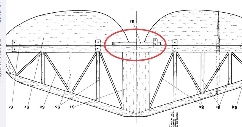

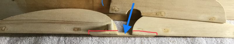

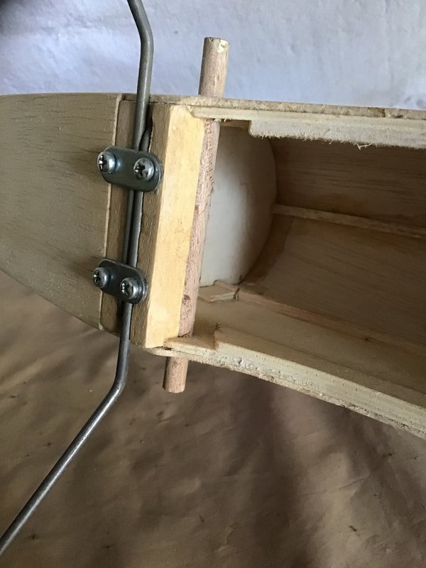

Veamos si lo he entendido bien, hay que quitar el listón de madera (flecha azul/círculo rojo) que une lo dos timones, después recortar el hueco suficiente en los dos timones (marcas rojas) y encastrar “a paño” en ese espacio un listón de madera dura de 3x3mm, finalizando con un refuerzo de fibra+epoxy en “U” a lo largo de todo el listón.
Además recubro fibra+epoxy las bisagras de las alas.
En cuanto a los huecos/marcas de las bisagras retiradas, en vez de madera prefiero usar un velo de fibra de 25 gr, lo mismo que hice en la cola, pesa menos, queda más fuerte….y se me da mejor la fibra :wink:
Por pa22
#1426372
Aedes escribió: ↑
Mar, 25 Jul 2023 0:25
Correcto
Aedes escribió: ↑
Podrías hacerlo de esa forma pero lo recomendable es poner la fibra de vidrio y epoxy en las uniones entre los timones y el larguero.
Aedes escribió: ↑
Las bisagras NO, solo en las áreas que cortaron en alerones/semifuga.
Aedes escribió: ↑
También vale, lo importante es reforzar el área. Un punto para aclarar, es válido usar resina de poliéster sin embargo la resina de poliéster es más quebradiza y menos flexible que él epoxi siendo el epoxy más indicado para laminar con tela horneada de tramado fino, la de poliester es más indicada con tela de fibra mate. Otro punto es que la resina de poliéster como tal no es pegamento sino para moldear piezas, el epoxy hay tanto para pegamento como para laminacion/moldeado y es bastante más liviano que el poliéster.

Vale, pues cambio de resina, tengo algo de epóxica que puedo aprovechar. Lo que no tengo claro es la forma de pegar el listón a los timones. O sea, que en vez de pegar el listón con cola, lo hago con resina epóxica, pero ¿metiendo en medio una tira de fibra?, ¿lo he entendido bien?. Si es así, no hay sobrante ya que la tira sería del ancho del listón (3 mm). ¿O remato con otra tira en “U” que asegure toda la sección de timón+listón?.

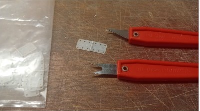

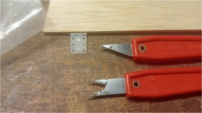

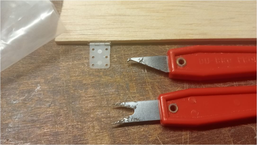

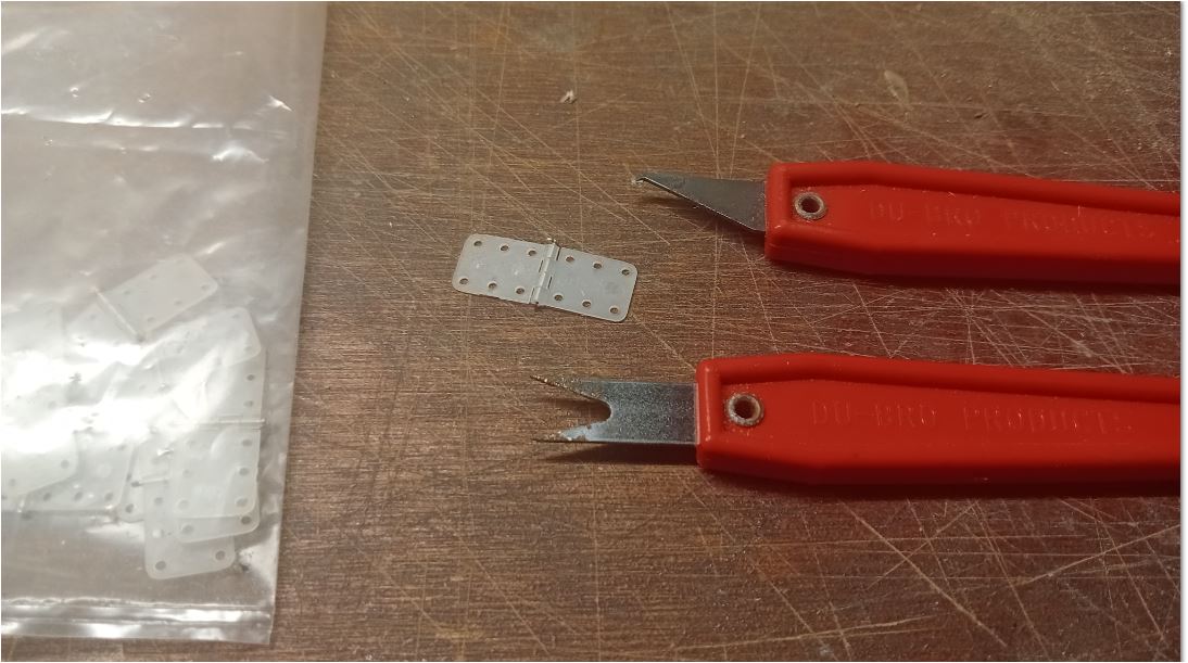

Ha llegado el material, los 4 servos recomendados, cuchillas y bisagras, que tienen la medida prometida de 1mm. Lo fácil se acabó :roll: . Esto se pone serio….a partir de aquí entramos en terreno desconocido y pantanoso :?: .
Excelente que ya tengas el material para el primer tirón, no quiero ser agua fiestas pero estás en terreno desconocido y pantanoso desde que se te ocurrió comenzar el proyecto del avión, pero no te preocupes por eso, es uno de los principios del aeromodelismo aunque lleves muchos años en esto y seas casi enciclopédico siempre buscamos la forma de complicarnos la vida con lo fácil que es montar un puzzle, ANIMO :wink:

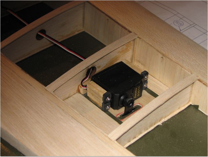

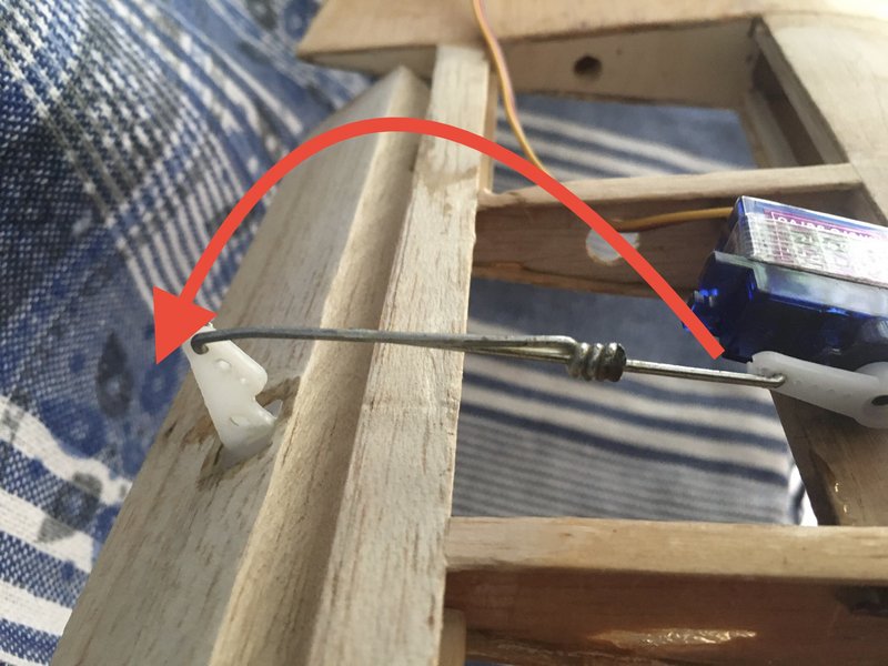

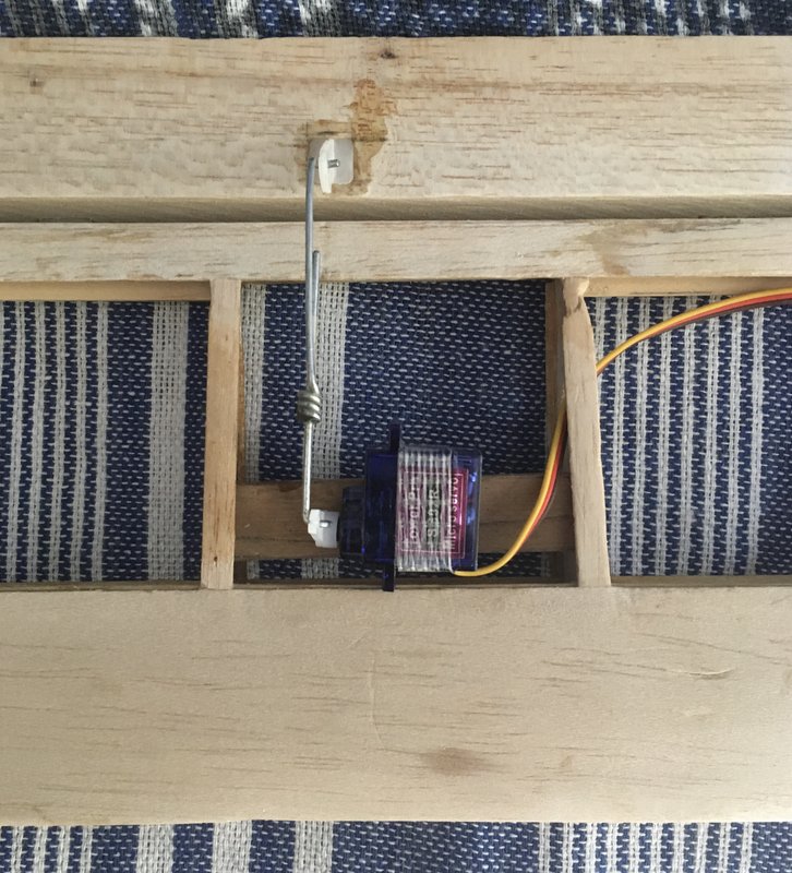

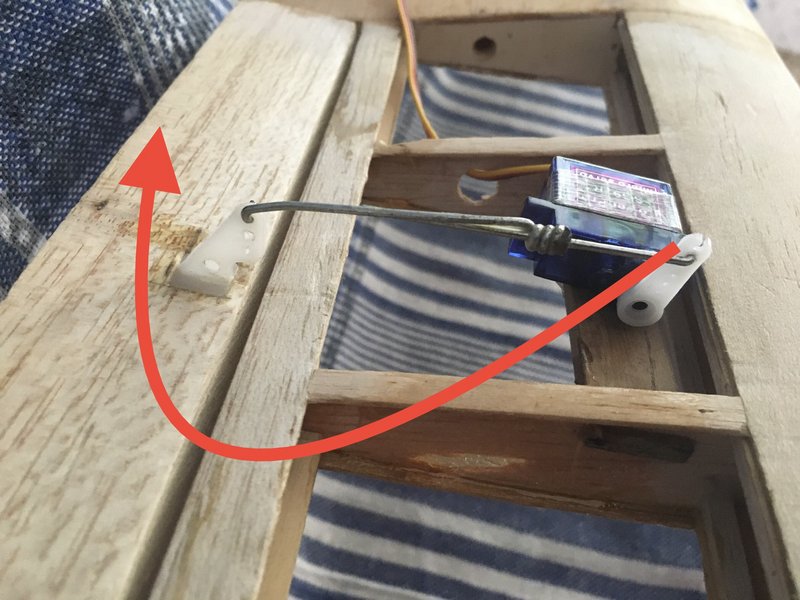

Mientras reparo los timones y refuerzo bisagras he realizado unas pruebas de colocación de los servos en el ala.
Solo quiero saber si esa situación y posición provisional son correctas o no.
Se que sobresalen mucho pero es que estoy utilizando la antigua sujeción y no le he preparado aún el nuevo asiento.
Aquí un vídeo con el movimiento del servo: https://www.dropbox.com/scl/fi/epe3z2e8 ... a6lve&dl=0

#1426408
Gracias por mostrar ese vídeo, de hay uno ve, y saca la conclusión, que no es ese el lado donde tienes que instalar el servo, por que si te das cuenta se sale del perfil del Ala, lo tienes instalado en el Intradós del Ala, ( Parte de abajo del perfil del Ala ) y deberías probar a ponerlo en el lado del Estrados o... ( parte de arriba del perfil del Ala, a ver si entra bien, tendrás que probar, y si entra, tienes que cambiar también la escuadra de mando del Alerón, y ponerla el la parte de abajo.
No se si estoy explicando bien toda esta cuestión, solo para que lo entiendas.?
Otra cuestión importante, es , que cuando montes los servos en el Ala definitivamente, estos al actuar, o abatirse a un lado o al otro, no se muevan, y queden bien firmes.
Ante alguna duda, pregunte antes, todo lo necesario.
La imagen que pongo, espero que sea de ayuda, para comprender lo dicho por un servidor.
Por pa22
#1426409
Aedes escribió: ↑
Sab, 29 Jul 2023 21:30
Asumiendo tu observación previa y válida la prueba para tomar la idea de la instalación se ve bien aunque una vez instales la base definitiva para el servo y sus soportes deberás realizar algunos ajustes del varillaje y recorrido. Cuando ajustes el movimiento del alerón deberás hacer el recorrido más corto pero no mucho siendo un biplano con solo alerones en un ala, al disminuir el movimiento "aligeras" las cargas sobre el servo preservando los engranajes, la electrónica y disminuyes el consumo de batería.

Bueno, pues primer incidente.
Al intentar reforzar las famosas bisagras del ala, la resina se ha colado y ha cristalizado sobre la parte visible de la bisagra.
Al intentar doblarla se han ido partiendo una a una como cristal, no sé si las ha vuelto frágiles . Sea como sea el ala ya no tiene bisagras (eso si, reforzada ha quedado :P).
¿Que hago?:
-nuevas bisagras (en ese caso de pongo 3 o solo 2)
-las sustituyo por cinta de fibra
-uso el monokote como bisagra cuando lo entele.
Última edición por Aedes el Mar, 01 Ago 2023 18:50, editado 1 vez en total.
Por pa22
#1426440
Vaya, lo lamento. Te envié por el queso y no te dije que la trampa saltaba, mi error. PERDONA :(
Ya es tarde, siempre que se vaya a hacer algo así se deben cubrir con vaselina o combustible glow el eje de pivote para que la resina no las pegue. Por otro lado, si utilizaste resina de poliester al ser menos densa y con la madera seca se filtra bastante rápido atacando todo lo que sea plasticos o similares.
Haz lo mismo que con la dirección y profundidad, aprovecha y ponle 3 nuevas bisagras a cada aleron.
Reitero, lo lamento y perdona el desaguisado. No hay justificación alguna pero después de cierta edad la cabeza no sirve ni para llevar sombrero. :cry:
Por Aedes
#1426446
Ningún problema. No creo que tengas la culpa de nada. Hay bisagras de sobra y así podré practicar en lugares más amplios antes de meterme con la cola. El plano que me pasasteis tiene 3 bisagras y eso le pondré.
¡Seguimos!.
