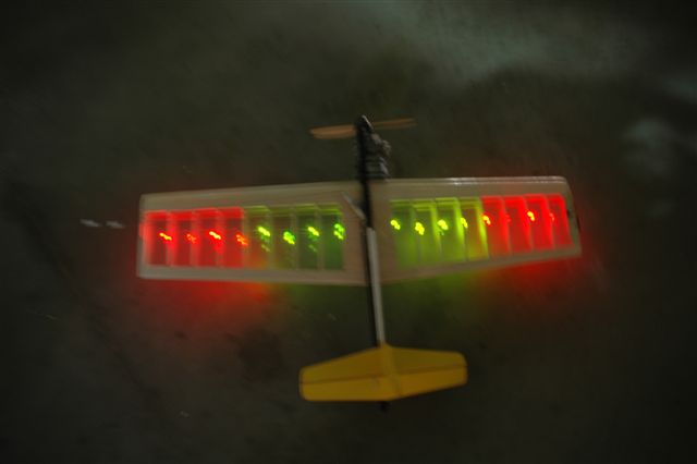

A la par que iba terminando el nuevo acrobático (SV-11), he estado costruyendo un modelo pequeño para poderlo volar de noche.

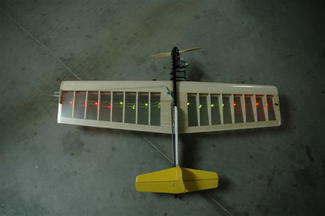

No es el primero, pero en este caso, no he añadido luces a un avión ya construido. He ido instalando una serie de 16 leds en el interior de las alas antes de sacarlas de la mesa de montaje.

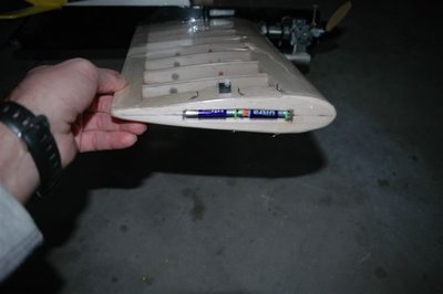

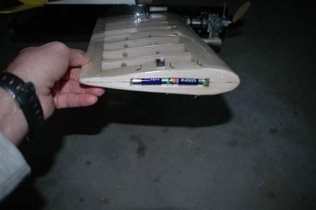

He escogido leds de color verde y rojo, ya que trabajan aproximadamente a 3 voltios y dos pilas tamaño AAA me daban un peso muy parecido al plomo que le hubiera puesto en el borde marginal derecho.
Si en otra ocasión hago algo parecido para un modelo un poco mayor, le instalaré deds de color azul que dan más luz al trabajar con 4'5 voltios, es decir, tres pilas en serie.

Con los leds encendidos
Detalle del portapilas

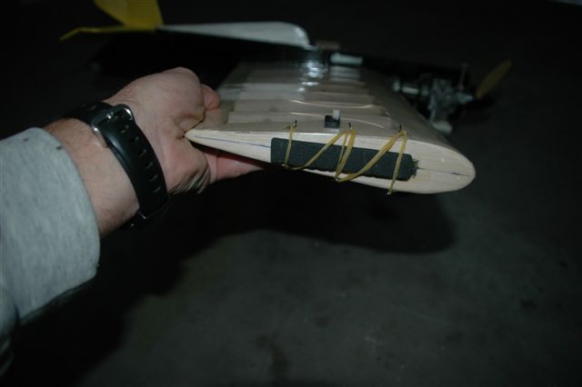

Protección para no perder las pilas en vuelo

En realidad las luces centrales son verdes, pero en la foto han creado un efecto extraño que casi les da la apariencia de gualda.

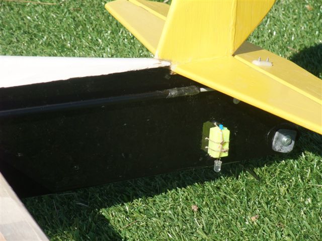

A continuación pongo una foto del detalle de la instalación del led azul que me permitirá ver el modelo desde el centro del círculo, a la par que espero, alumbre lo suficiente el suelo como para ayudarme en el aterrizaje.
Led instalado en el fuselaje
