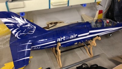

¡Saaaludos!

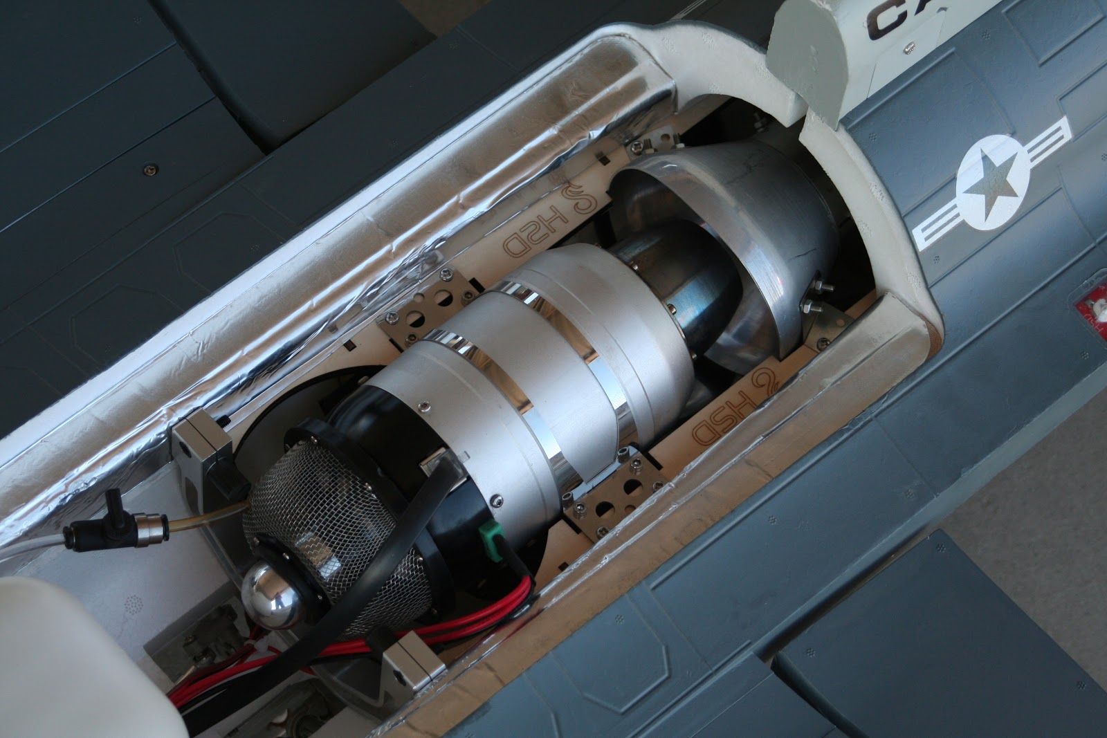

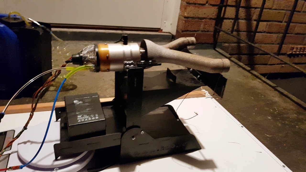

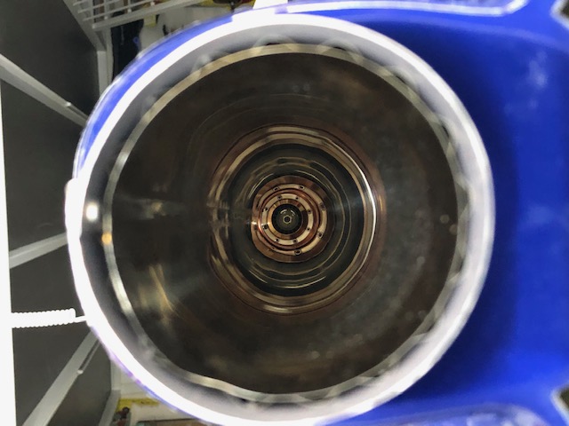

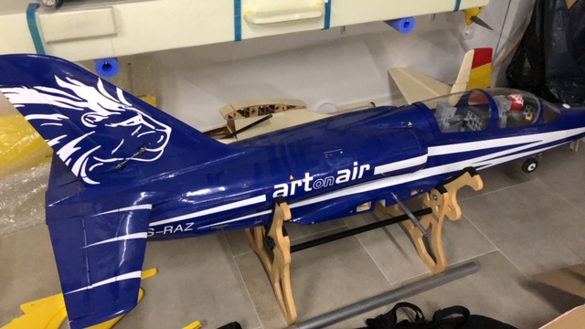

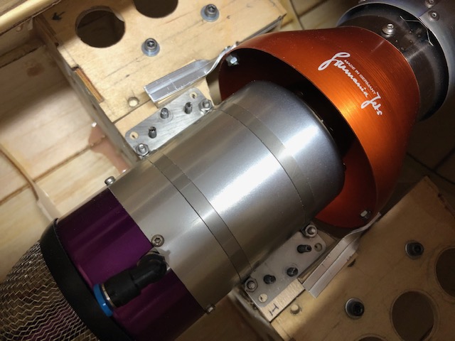

Soy la persona a la que se refiere Fermines y estoy en pleno montaje de una xicoy x45 en un blackhorse L39 albatros que anteriormente disponia de EDF. En principio me planteaba montarla en banco, pero dado el tiempo que tenemos, casi que va al modelo directamente.
Publico fotos de la reconversion: de momento la turbina y el tubo (adquirido en grumania para este avión/turbina) no ha presentado demasiado problema, salvo hacer la modificación en la bancada correspondiente.
Conforme avance con el montaje de depósito y demás, iré publicando fotos del proceso.
¡Atención! ¡Novato en montaje turbineros! Y a pesar de que estoy siendo aconsejado por turbineros pro, (uno de ellos una Wren44 en este mismo modelo) si alguien ve alguna cagada gorda; ¡que avise, por favor!
Un saludo a todos los foreros.

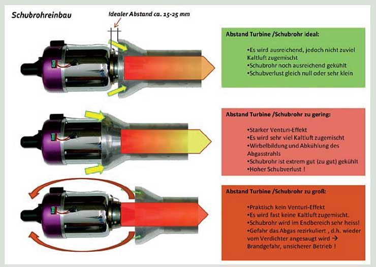

Hola.
Un punto crucial, en el montaje de este tipo de motor, es la instalación turbina pipa de escape.
Son muchos los aspectos a tener en cuenta.
Para mi, quizas el más importante, es la distancia tubo escape motor/pipa de escape. Es importante, porque dependiendo de la distancia, el motor rendira mejor o peor.
Hay fabricantes, que te indican este dato, otros no.
En aquellos que no te lo especifican claramente, si se hace necesario, que al menos, te puedan dar un punto de partida.
Ese gran motor, que vas a instalar y sus primos hermanos de JetsMunt, son motores con tubos de escapes de motor, mas cortos que otros fabricantes, esto, no es ni mejor ni peor, hasta donde yo conozco. Repito, son grandes motores.
Creo, y no tengo tu motor, pero opino que llevas el escape de motor, demasiado dentro del cono de la pipa de escape, a mí, asi me lo parece segun la fotografia que has puesto. Puedo tambien estar equivocado. Lo mismo, haces esa fotografia, desde otro angulo y puede verse otro calado.
Si puedes, consultalo.

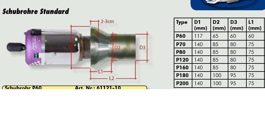

Te dejo, un esquema muy grafico, para que te hagas una idea.

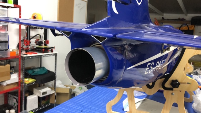

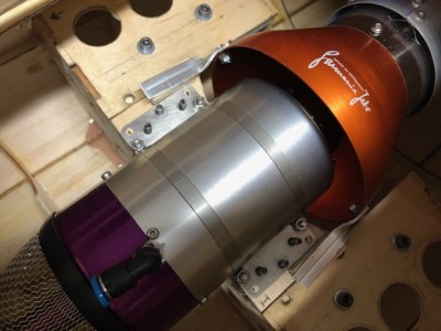

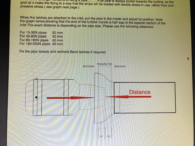

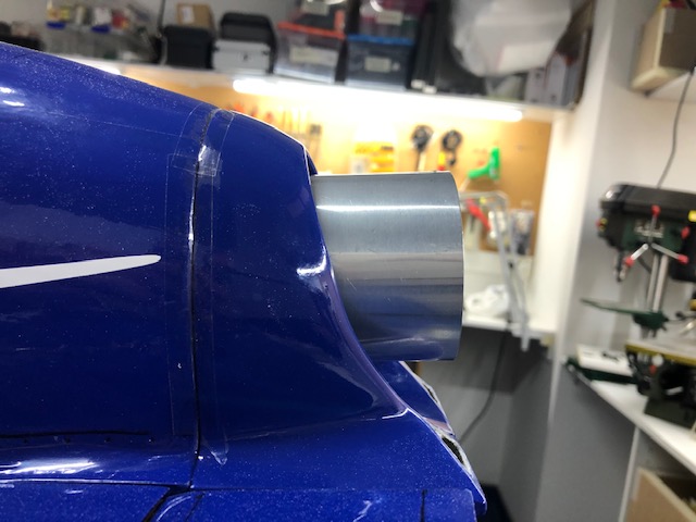

¡Saludos a todos!
No sabeís lo que agradezco a ppfly sus consejos. Conforme advertí, soy novato en tema, por lo tanto, me viene de perlas este tipo de comentarios.

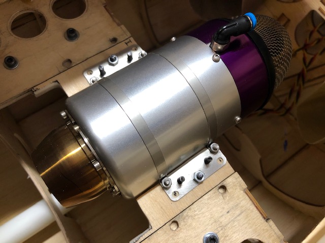

Respecto a lo que comentas del tubo, es algo que me viene quitando el sueño, y explico porqué está así instalado:
Instrucciones del fabricante de la turbina:
Xicoy en las instrucciones indica lo siguiente: "Leave a gap of 25mm (1”) from tip of the exhaust to the end of the duct (excluding bell mouth length)" Que he querido traducir por: "Deje un espacio de una pulgada (25mm) desde el final del escape hasta el final del tubo, EXCLUYENDO la longitud de la campana del tubo". Os aseguro que esa dimensiones están respetadas, desmonté la campana del tubo para ello.
Pero se me juntan dos factores: el primero ya lo indica muy bien ppfly y es que el cono de escape de la xicoy X45 es bastante corto y el segundo que la campana del tubo de grumania (recuerdo, adquirida porque ha sido diseñada para esta turbina y modelo de avión) tiene un muy buen tamaño. En mi tierra dicen: "se me junta el hambre con las ganas de comer".

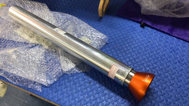

¿Y que dicen los señores de grumania de su instalación de su tubo? Os adjunto foto, pero que básicamente (y me venía una pegatina pegada en el tubo donde así me lo indicaba, le haré foto para que la veaís) coloque el borde anterior de la campana 30mm por delante del final del escape.
Y con ambas medidas ( el tubo a 25mm del escape como manda xicoy y 30mm de campana metida por delante del escape como dice grumania) el tubo (repito; en teoria parido para esta turbina y avión) se queda peeerfecto de longitud, saliendo por la trasera lo justo (os mando foto para que lo veaís), y me dije: "¡Lo has clavado; fenómeno!" Y así lo fijé.
Cierto es: que veo el resto de los montajes de los colegas donde hay medio escape dentro de la campana y otro medio fuera, y nada que ver con el mio, donde no se ve escape. La foto es mala, realmente se "intuye" el escape; la campana queda en el borde justo del inicio de tobera de escape.
Y me entra el miedito. ¿estará bien, o no lo estará? ¿quemaré algo? ¿le envio una foto a gaspar, a ver que me dice? Si tiro el tubo para atrás, me sale mucho por la cola; ¿corto tubo o lo dejo? ¡socorro!
Por lo que el comentario de ppfly es bienvenido. Y cualquier otra opinion de algún afortunado poseedor de la xicoy o quien pueda arrojar luz al respecto, pues también.
instrucciones de grumania: en la pegatina de mi tubo dice 30mm entre flechas
montada así; queda al pelo

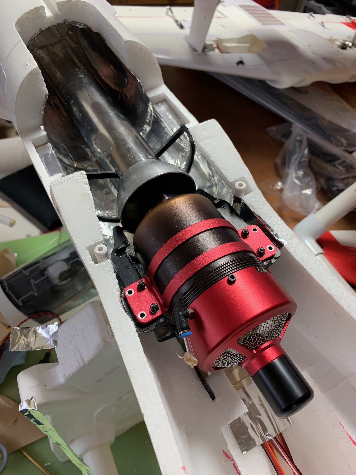

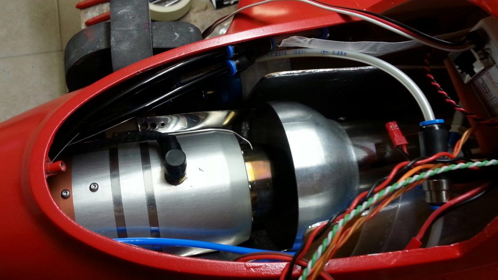

Hola, de nuevo.

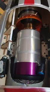

Te dejo una serie de imagenes, de instalación motores similares al tuyo.
No he conseguido saber, el largo del tubo escape motor de la X45.
Puedes medirlo ?.
Medir desde la carcasa de la turbina hasta el final del propio tubo de escape del motor.
Yo, en mi opinión, y puedo estar equivocado. Mi experiencia, en instalación, con un motor lo más parecido al tuyo, fue con una P20.
Yo partiria de la base de enrasar o alinear la mitad de la longitud del tubo escape de motor con el filo o inicio del cono de la pipa de escape.
Es posible y sin saberlo, que se pueda corresponder a esa pulgada 25 mm, que te indican. Tengo claro, que te indican esa medida excluyendo el cono de la pipa de escape.
El objeto, de estas medidas en la instalación, no es ni más ni menos, que crear un efecto venturi sin penalizar el rendimiento del motor.
Creo, que al final, aprendemos todos, nunca se deja de aprender.
Esta es una X45.
Kolibri T35
Kingtech k30
Swiwing o como se llame. Es 60
Kolibri.
Por flyingnurse
#1405138
¡Saludos!
Como bien dice ppfly, aqui estamos para aprender todos. Y tras ver su fotos y no quedándome tranquilo, me puse en contacto con Gaspar (fabricante de la Xicoy) y con Grumania, no sin antes asegurarme que las medidas de mi montaje eran las recomendadas: 25mm de separación entre inicio del tubo y borde final de la tobera de escape (sin contar campana) y 30mm desde el borde la campana al borde la tobera de escape.
Gaspar me ha respondido que los chicos de grumania han experimentado la mejor distancia para sus tubos con la xicoy, ya que cada conjunto turbina/tubo necesita su distancia, por lo que me recomienda que les haga caso. Los chicos de grumania, tras visualizar las fotos de mi montaje, me han contestado que la instalación está perfecta.
Así que, tras visto bueno de fabricantes de turbina y tubo, por mi parte, así se queda.
Seguiré comentando montaje, conforme avance la cosa.
