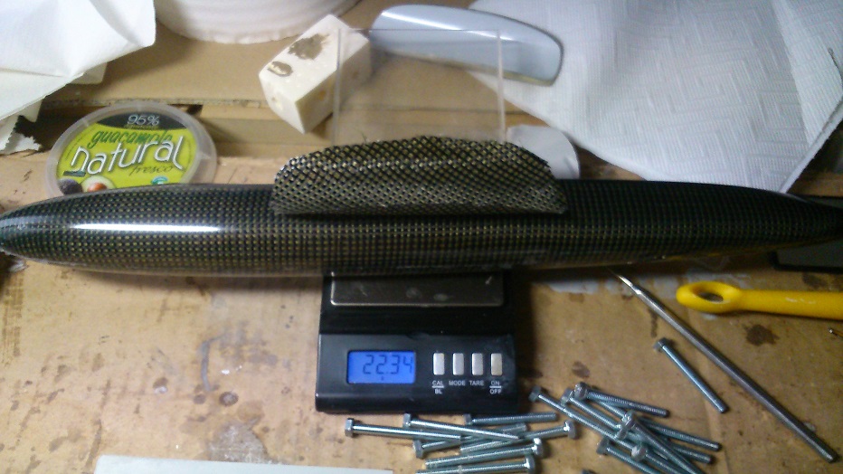

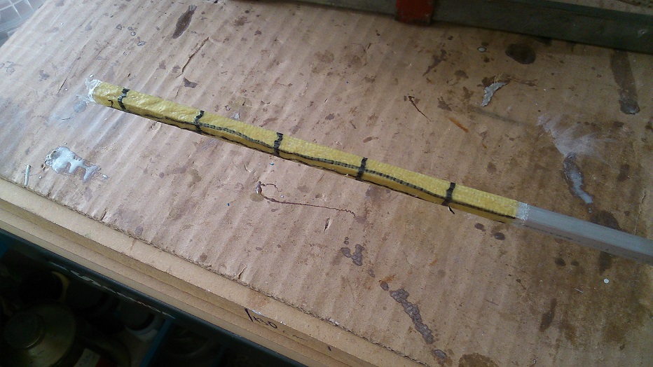

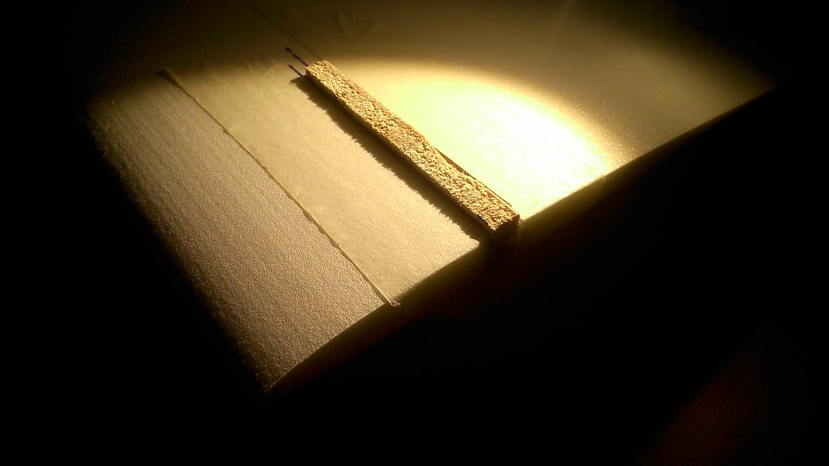

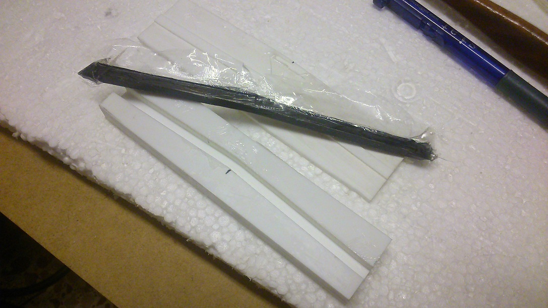

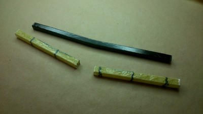

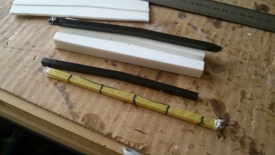

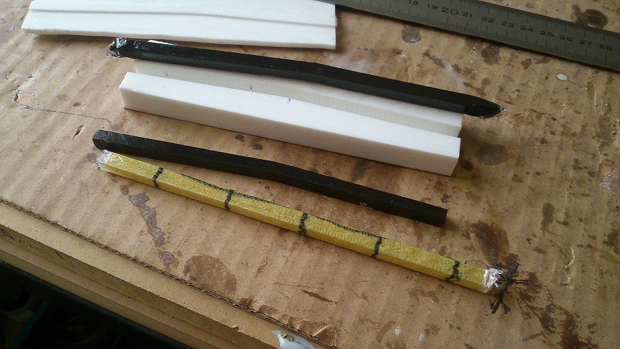

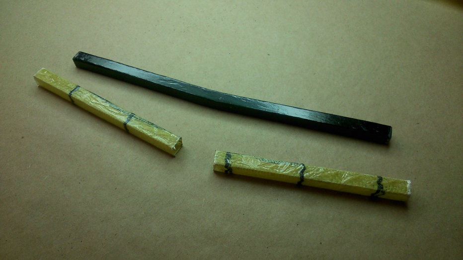

Esta primera foto es de la bayoneta, fabricada con mechas de carbono, de 6x6 mm de sección y un ángulo de 6 grados.

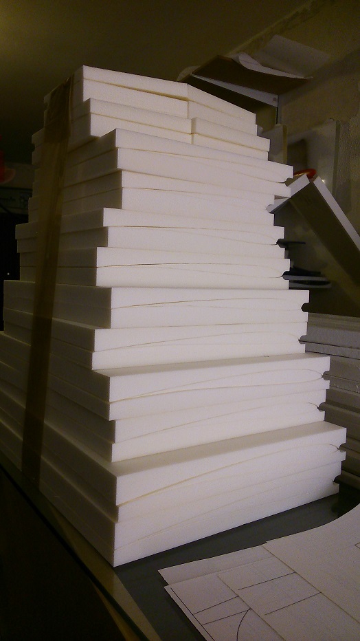

Ahora vamos al núcleo del ala, que es de poliestireno extruido, con una densidad de 30 Kg/m3
El perfil en el encastre tiene un espesor relativo de 6,35%
Los datos de los perfiles se pueden ver en este enlace: http://www.rcgroups.com/forums/showthread.php?t=1577149
Perfil Synergy, de Gerald Taylor

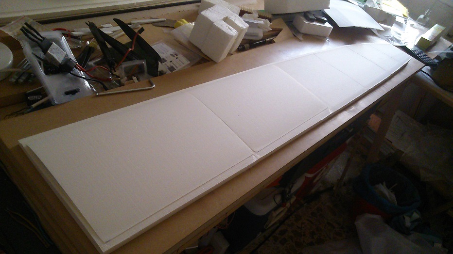

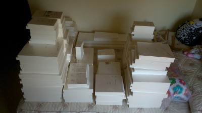

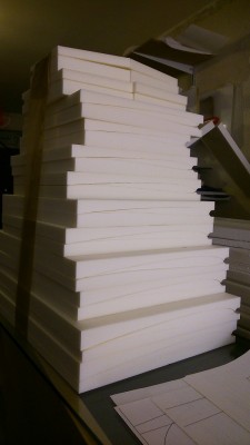

Varios tramos de alas cortados

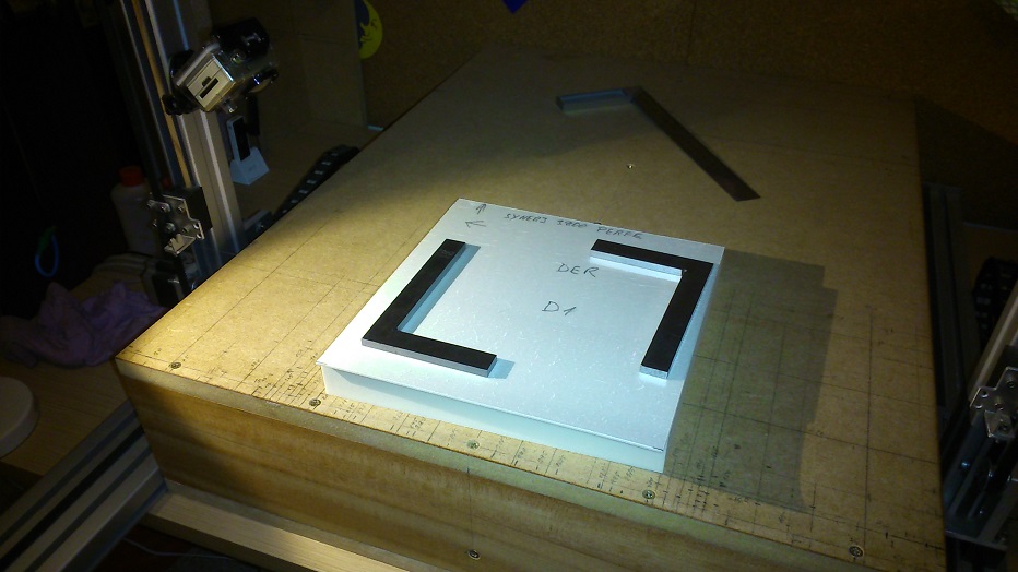

Corte de tramos en máquina CNC

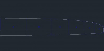

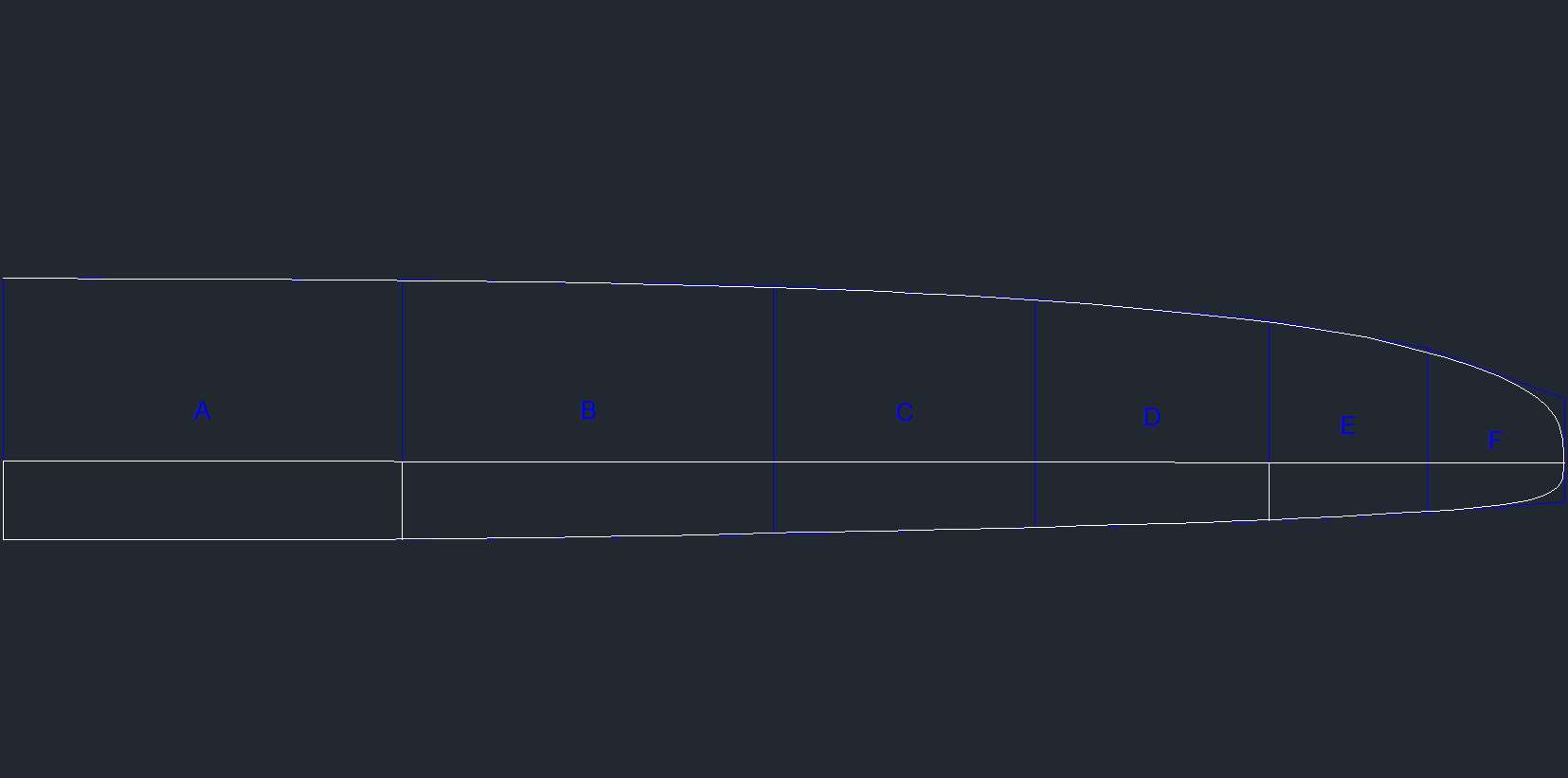

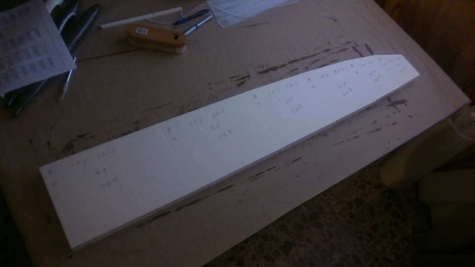

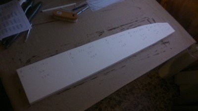

Planta de semiala

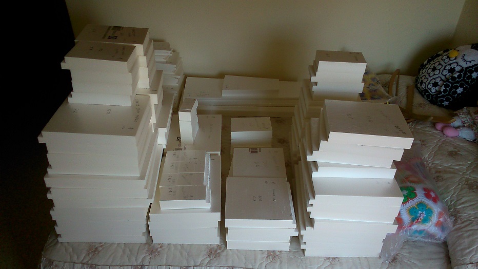

La planta del ala es aceptablemente elíptica y está cortada en seis tramos cada semiala.

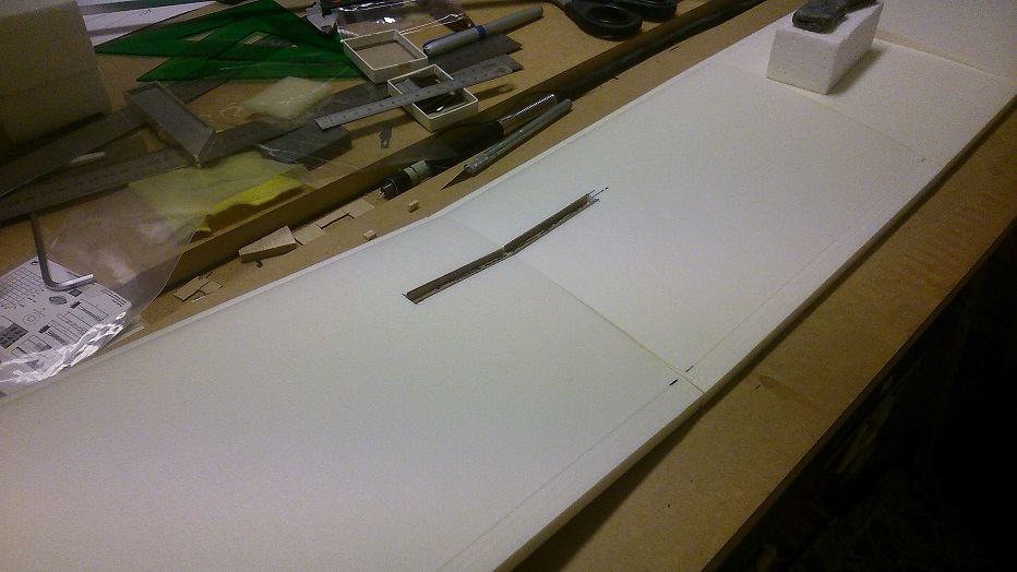

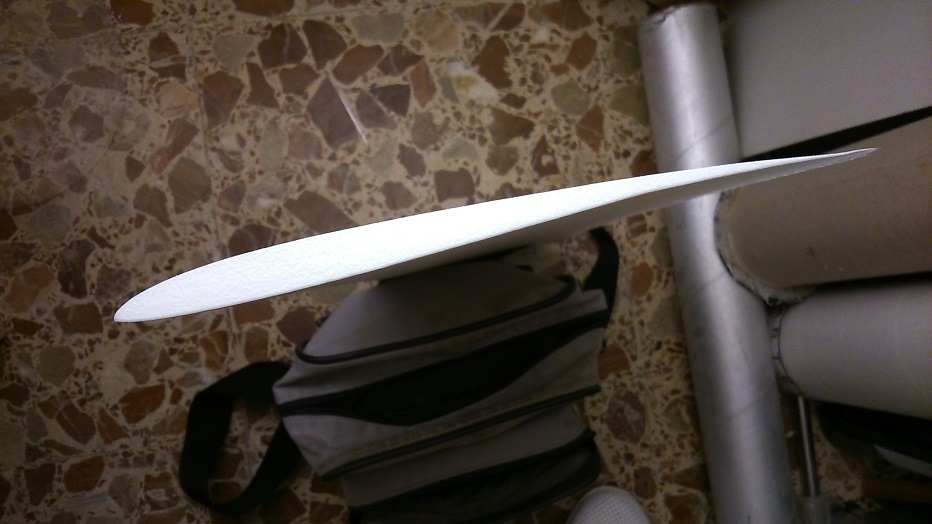

Volvemos al encastre.
Semiala preparada

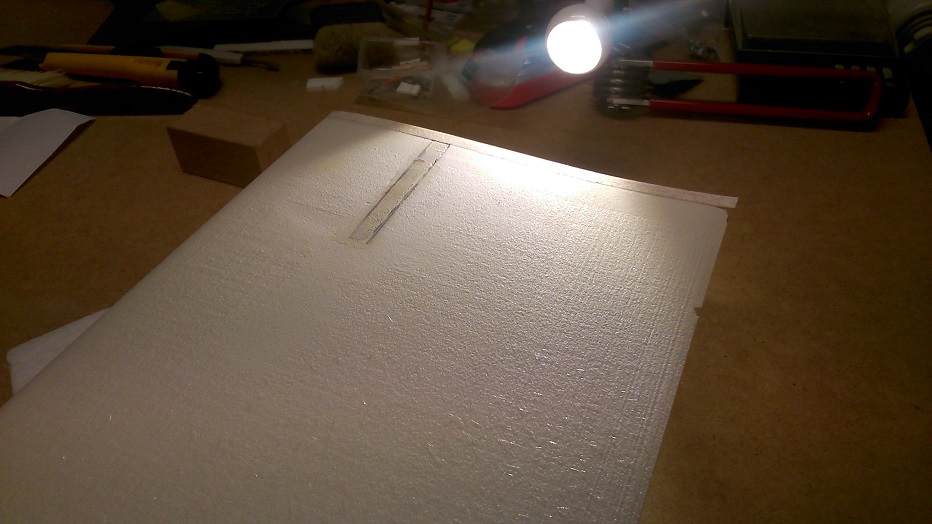

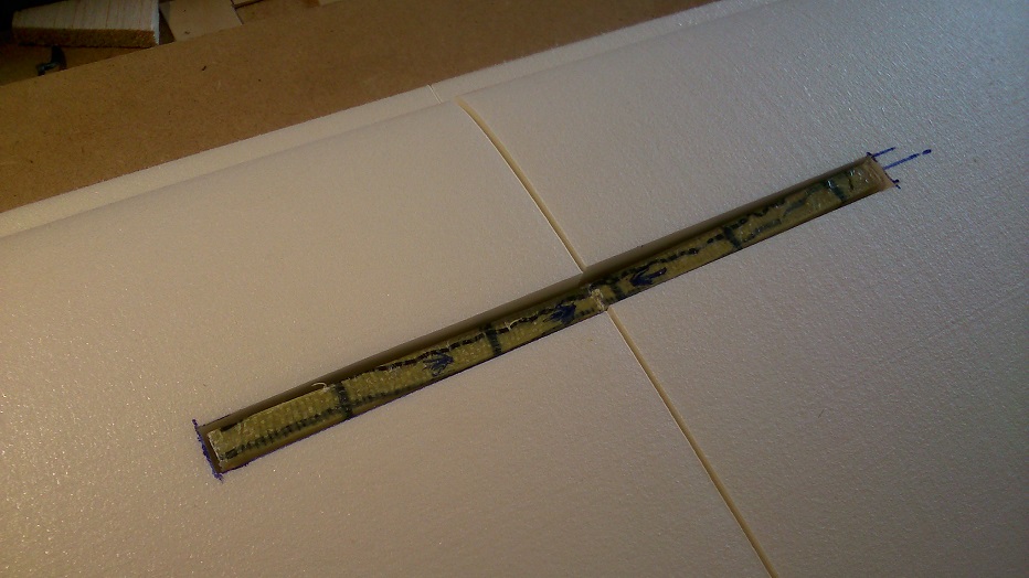

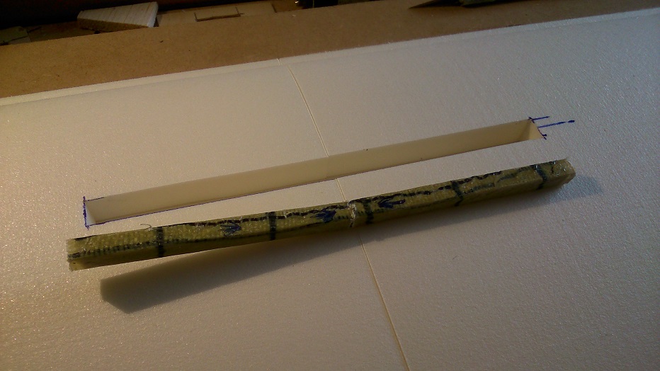

He colocado las fundas en la ranura efectuada, reforzada con contrachapado de 0,8 mm con la veta vertical, delante y detrás de la funda y relleno el hueco superior e inferior con balsa, también con la veta vertical.
La bayoneta tiene seis grados, aunque el ala tiene un diedro de siete grados.
Listo para pegar, con su diedro

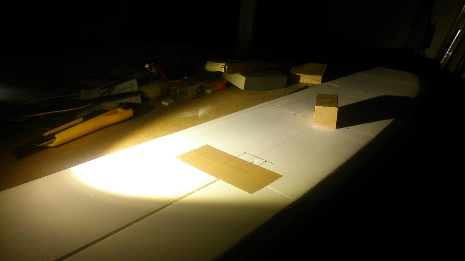

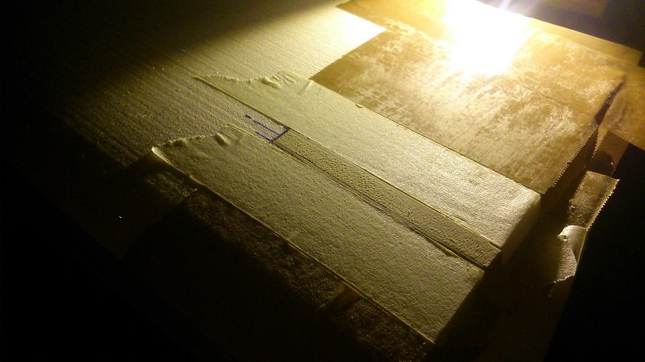

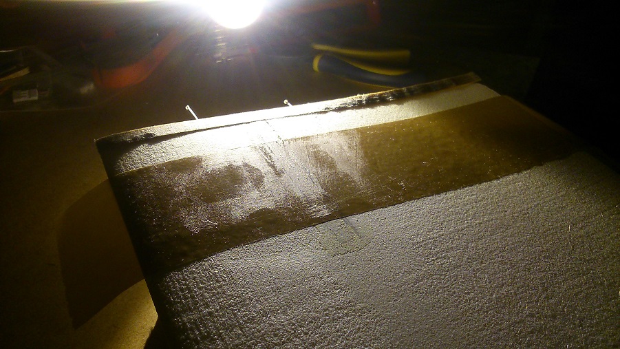

Una vez seco el pegamento se lija el material sobrante, ayudado por una luz rasante.
Ya lijado

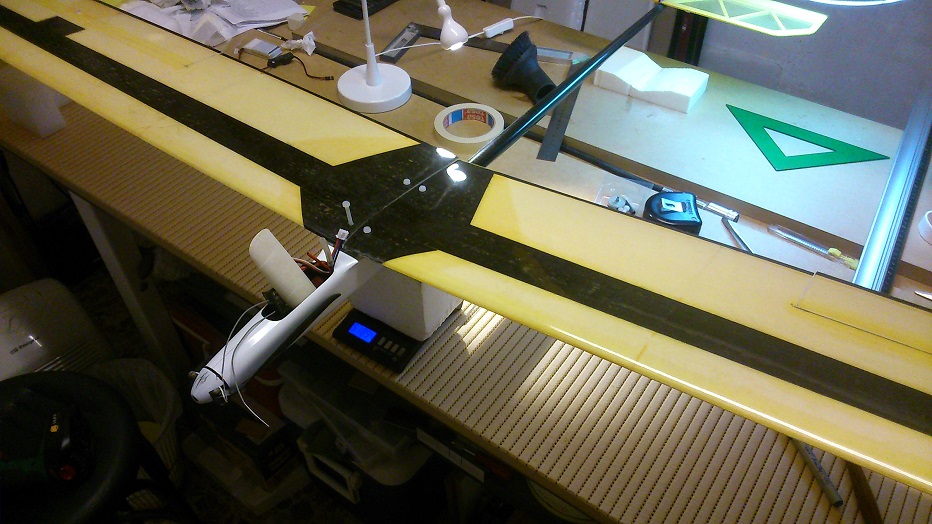

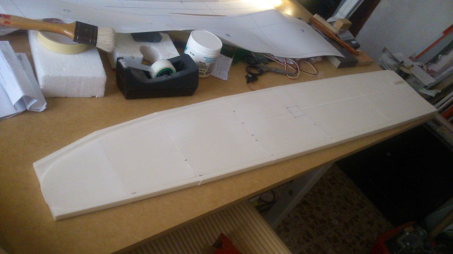

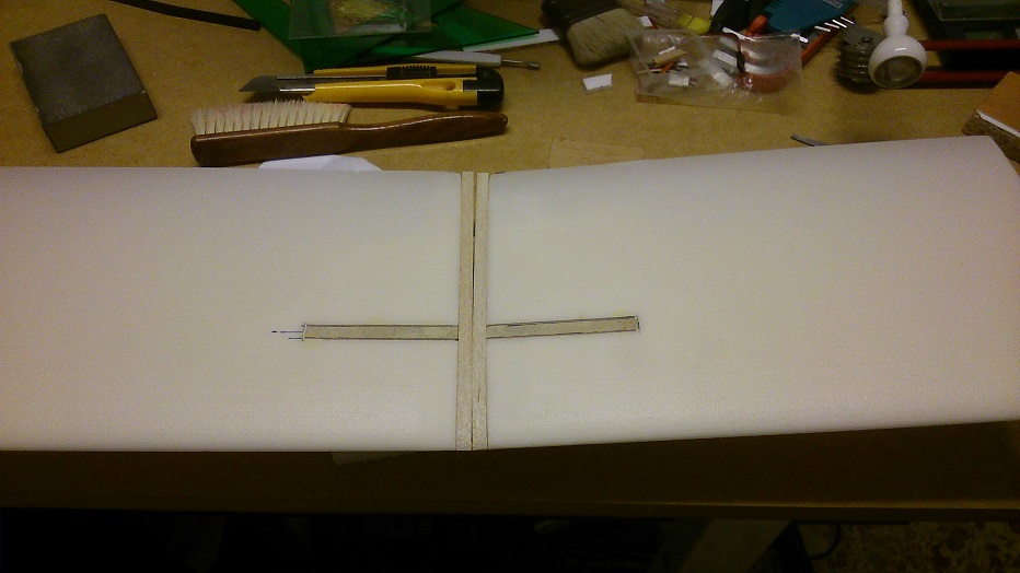

Le he puesto una costilla de balsa de 5 mm para poder ajustar bien las dos semialas, con su diedro correspondiente, y están lijadas con ayuda de la consabida luz rasante.
Aquí tenemos ya el resultado, a falta de ajustar el diedro.
Los seis tramos de cada semiala han ajustado bastante bien. A pesar de todo les he dado un repaso con lija para eliminar pequeñas irregularidades.

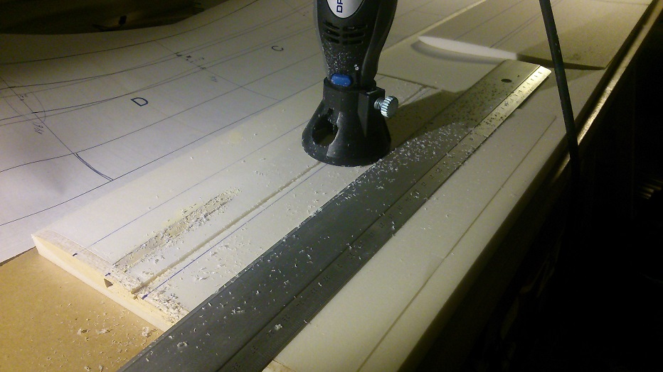

La ranura para el cable de los servos están hechas a las bravas, con una fresa y después tapadas con masilla.

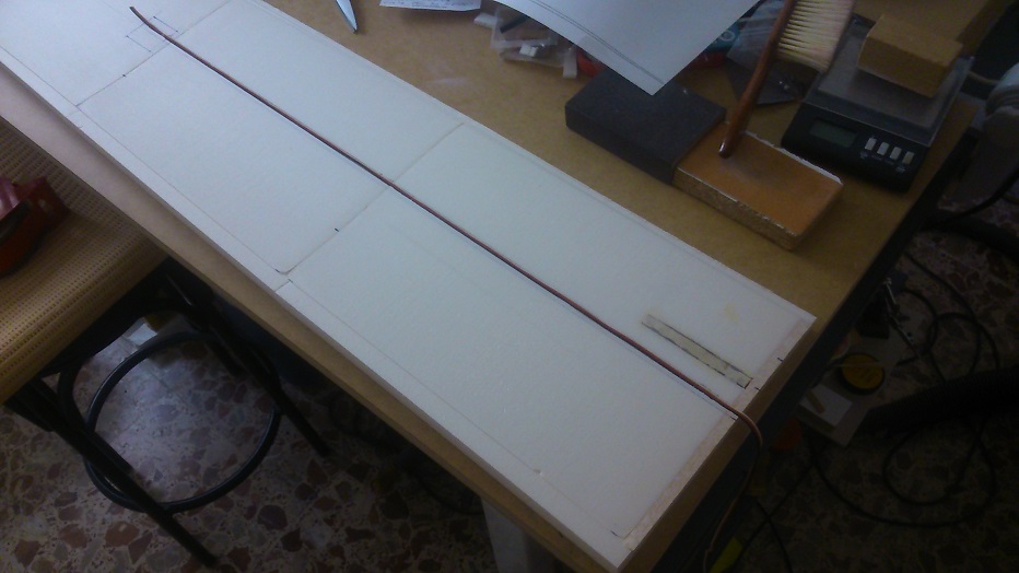

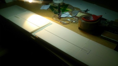

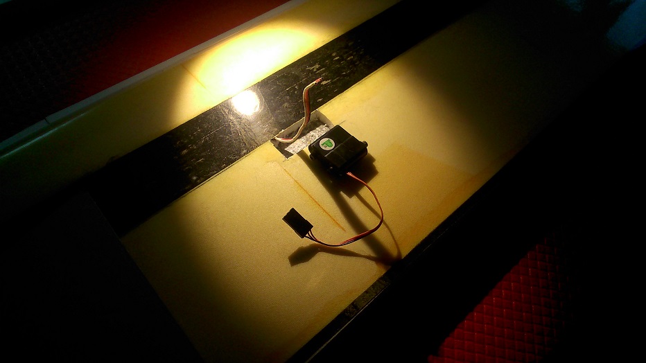

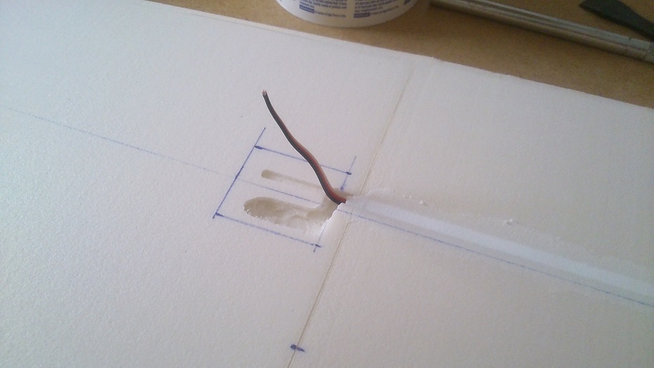

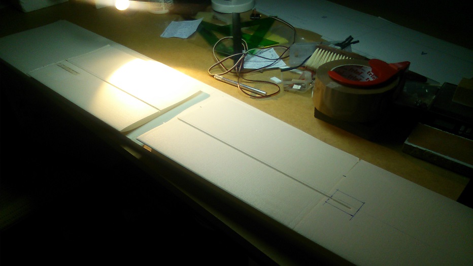

Seguimos adelante con un detalle del corte de la ranura para los cables.
Intradós casi terminado, con las marcas para servos, alerones, etc
Cable instalado a falta de masilla.
Caja de servo, lista para fresar.

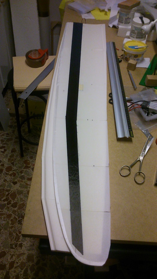

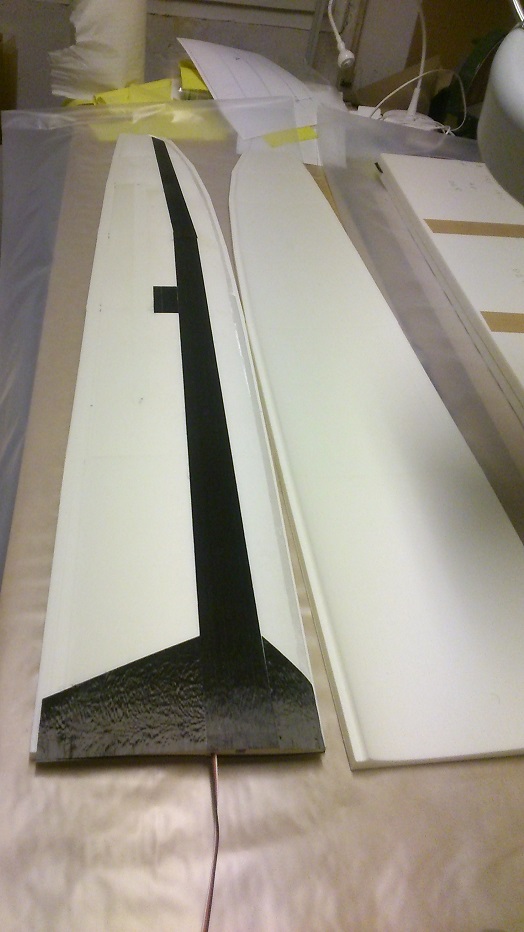

Una vez terminadas todas las operaciones con el núcleo, procedemos a reforzarlo con cinta unidireccional de carbono de 80 g/m2
Hay que destacar que no lleva un larguero propiamente dicho, sino que todo el núcleo hace de alma de la viga y trabaja a cortadura y las alas de la viga son estos refuerzos de carbono, que trabajan a tracción/compresión.
Para la torsión tenemos un recubrimiento de fibra de vidrio de 50 g/m2, dispuesto a 45 grados con respecto al eje del ala.
En este caso el borde de ataque está reforzado con vidrio de 50g/m2 y el borde de salida lleva cinta de carbono de 80.

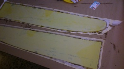

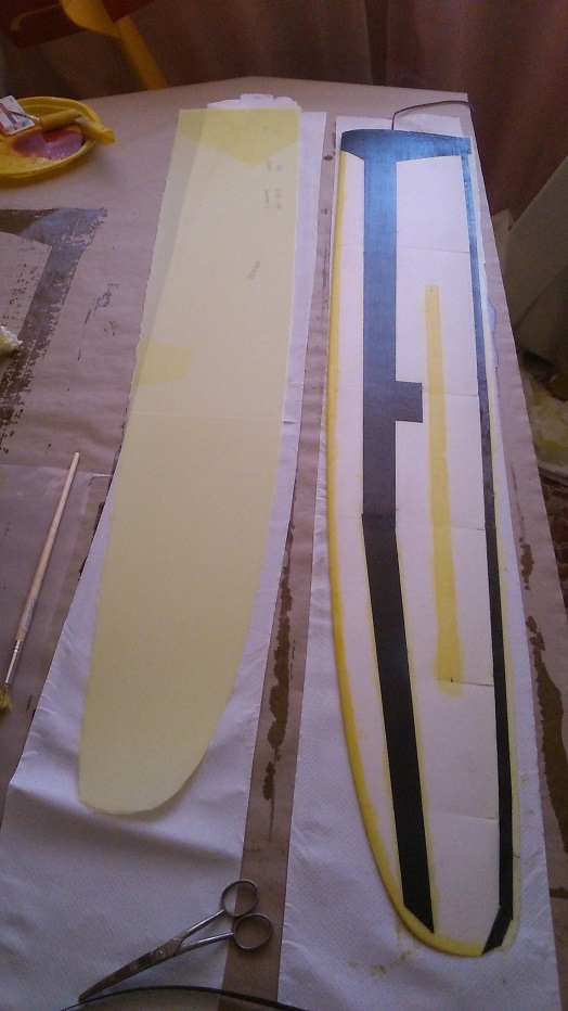

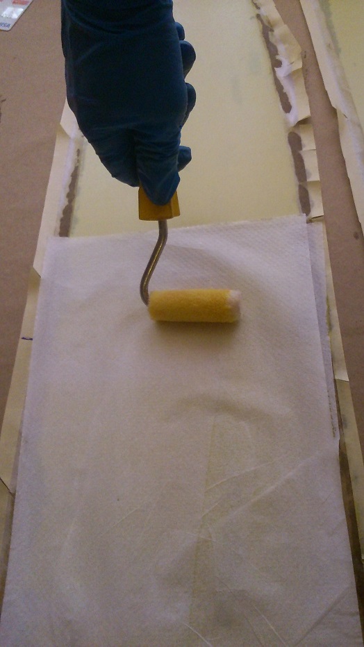

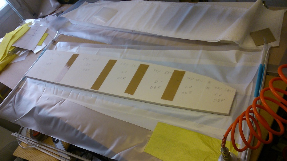

Pero ahora es cuando empieza la fiesta de verdad.

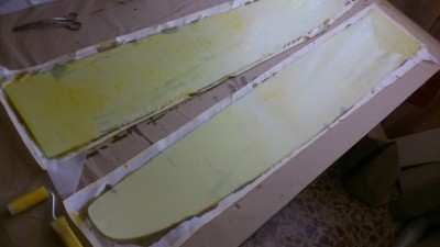

Por una parte tenemos los núcleos con sus refuerzos, dentro de las camas y sobre las bolsas de vacío.

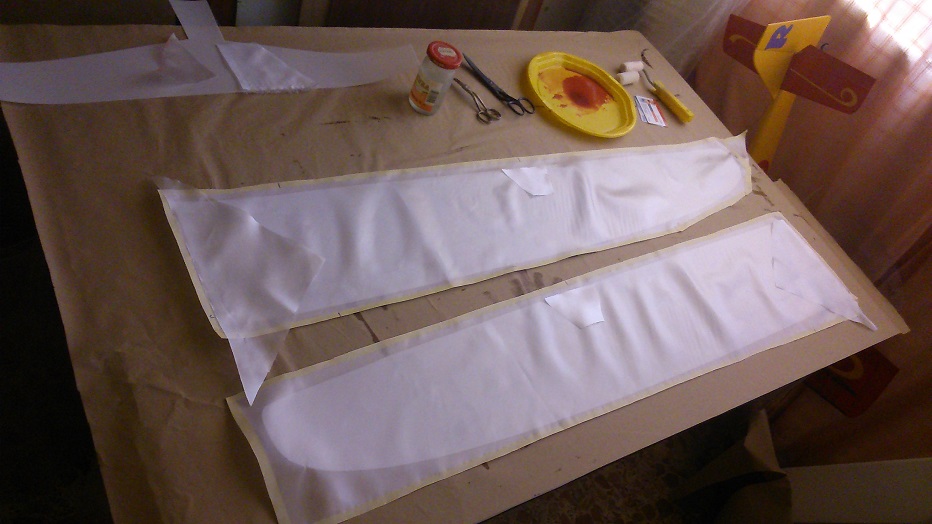

Por otro lado el vidrio exterior con sus refuerzos, preparado para la fiesta.

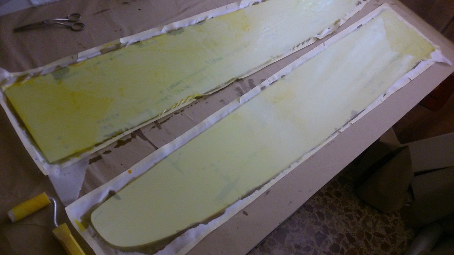

Tiramos alegremente de tarjeta y de rodillo. La primera es para extender la resina sobre la fibra y el segundo para repartir la resina de forma homogénea.
Después hay que quitar toda la resina sobrante con papel y rodillo.

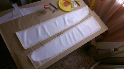

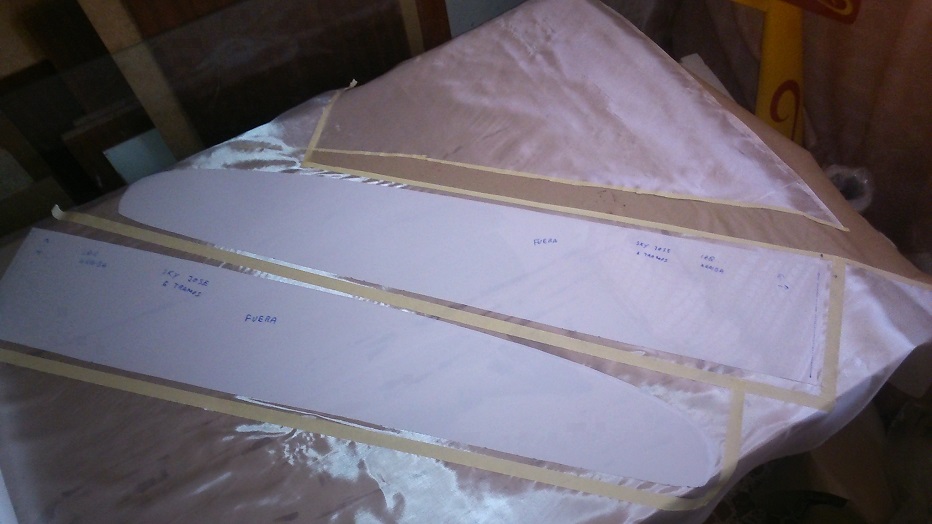

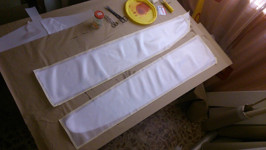

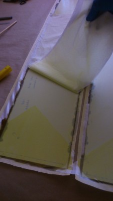

Hay que precisar que el recubrimiento de vidrio se aplica sobre un material plástico llamado Mylar al que previamente se ha aplicado desmoldeante y se ha biselado por la zona del borde de ataque, para que se ajuste mejor a la forma de ese borde de ataque.
Aquí vemos el núcleo con todos los refuerzos, incluido cinta de nylon que hace las veces de bisagra de los alerones.

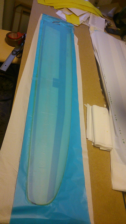

Se mete el núcleo entre las láminas de Mylar que tienen adherido el recubrimiento de vidrio.

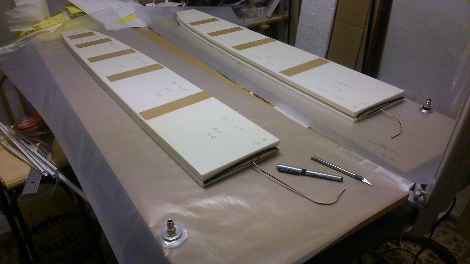

Por Jose E Palacios
#1329180

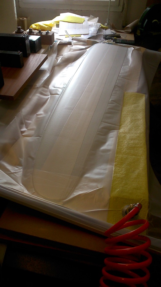

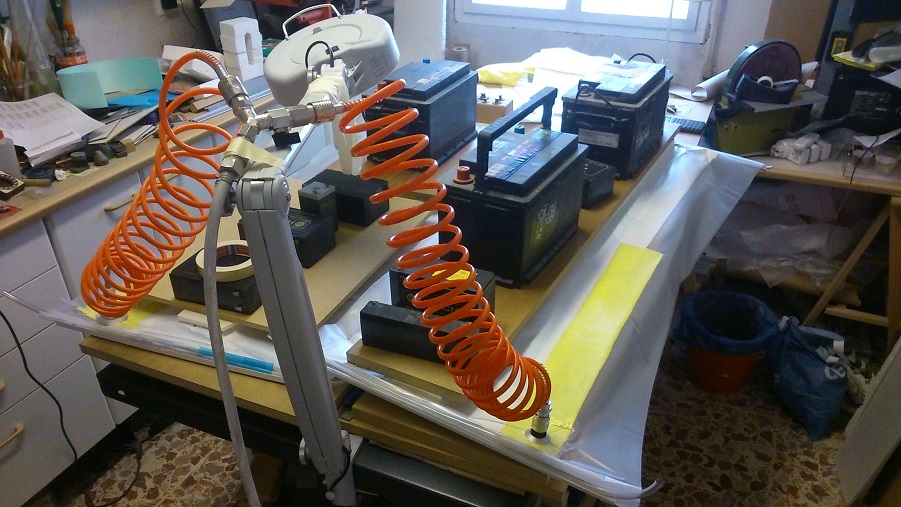

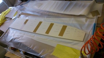

Las láminas de Mylar, ya con el núcleo dentro se sujetan con trozos de cinta adhesiva.
En esta ocasión he hecho las dos semialas en el mismo día, una detrás de la otra e introduzco la primera semiala en la bolsa de vacío con la siguiente composición: Papel - lámina de plástico perforado - Mylar -vidrio recubrimiento - núcleo - vidrio recubrimiento - Mylar - Plástico perforado - Papel.

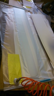

Y empiezo a hacer el vacío.
También hay que notar que las camas sobrantes del corte del núcleo van por fuera de la bolsa de vacío, únicamente como guías o conformadores del ala durante el fraguado de la resina. Hay que tener en cuenta que el ala tiene una torsión de casi un grado, pero el núcleo ahora mismo no es capaz de mantener su estructura y, hasta que se consolide, tiene que estar tutelado por las camas exteriores.
Sobre ese conjunto, después aplicaremos pesos.

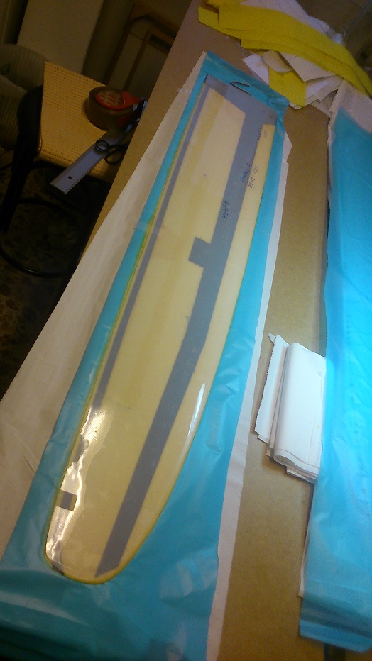

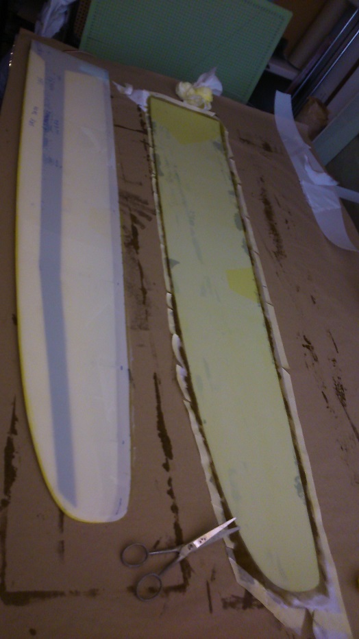

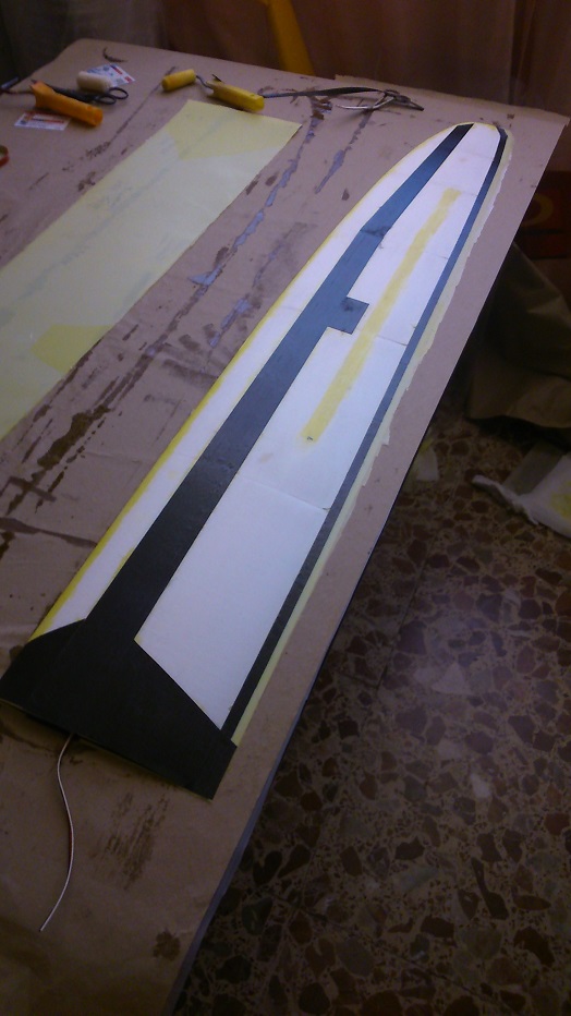

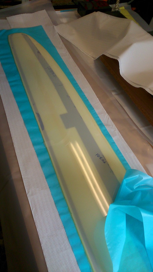

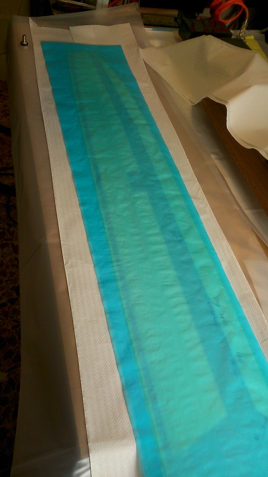

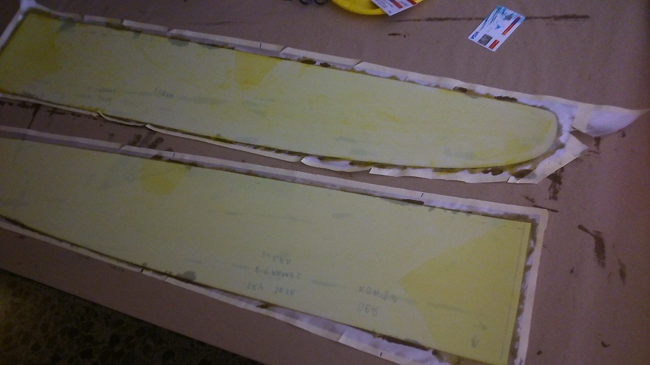

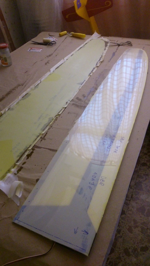

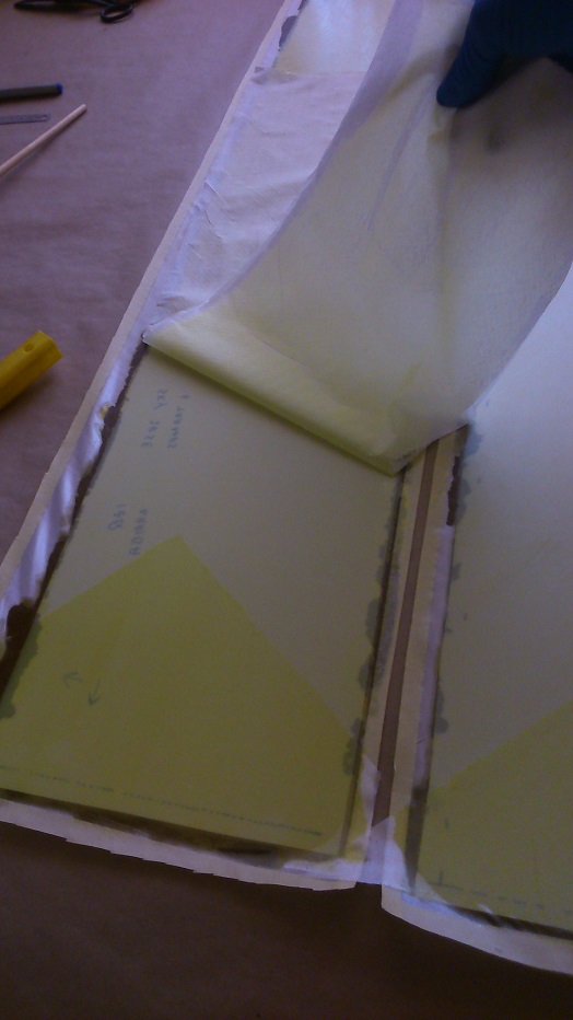

Repetimos la operación con la segunda semiala, es decir, quitamos resina sobrante de la fibra de vidrio.

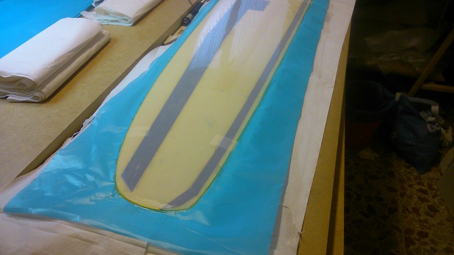

Semiala con su carbono para colocar encima el Mylar con vidrio.

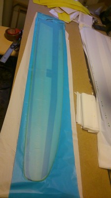

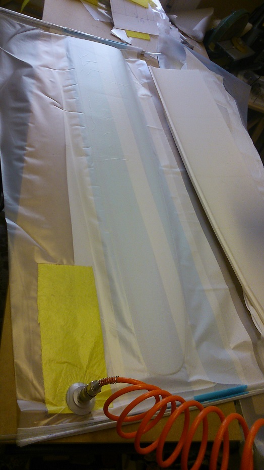

Colocación a continuación del plástico perforado para facilitar el movimiento del aire dentro de la bolsa.
Dentro de la bolsa de vacío con papel para facilitar la eliminación de aire.

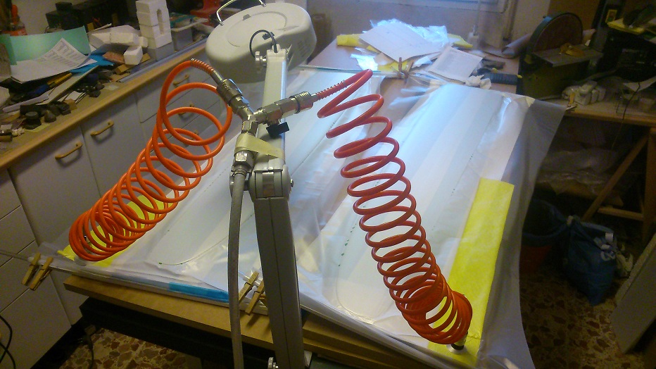

El resultado final es esta mesa de operaciones: cerca de 48 horas al vacío con todo lo que da un compresor de frigorífico.
Detalle de la válvula para poder utilizar dos bolsas.
Fuera de la bolsa. lo azul es el plástico perforado.
Detalle

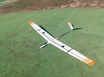

Lo siguiente es cortar los alerones, colocar los servos y las varillas, hacer los agujeros para los tornillos y poco más.

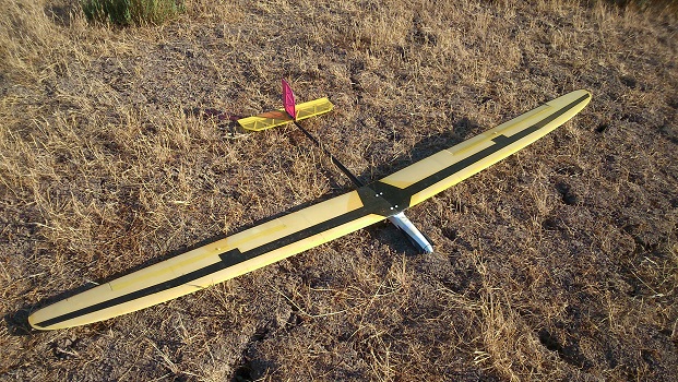

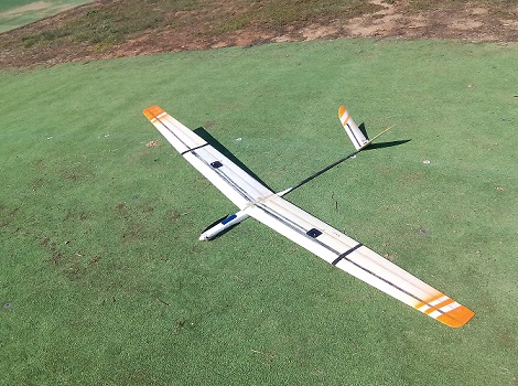

Ala ya terminada
Velero ya en vuelo
El fuselaje no hace buena compañía al ala porque es reutilizado, pesa mucho y tuve que lastrarlo con casi 50 gramos en el morro.
El fuselaje apropiado va marchando.
Pero esa historia ya la contaré otro día.

En resumen, mirando sólo los datos del ala, tiene una envergadura de 2.270 mm y una superficie de 37,8 dm2, pesa 240 gramos completa.
Hay que tener en cuenta que lleva servos de casi 10 gramos y le sobra mucho carbono. Quiero decir que tiene mucha más resistencia de la que le hace falta y que el peso se puede rebajar hasta los 200 gramos sin comprometer la estructura.

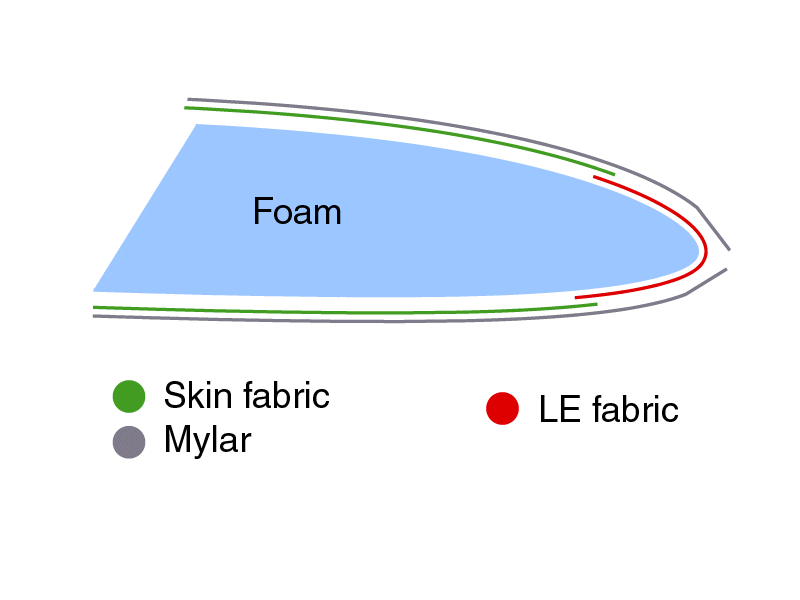

Por más que leo explicaciones como esta de fabricación de alas no acabó de cogerlo del todo. Me falta algún detalle. Alguna pregunta, por si podéis aclararme:
- Como hacéis el borde de ataque? Las telas de fibra de extradós e intradós se superponen en él? Como cuantos mm?
- Misma duda en el de salida. La fibra "da la vuelta" al borde? Si no es así, entiendo que sobresale del límite y habría que cortar el sobrante una vez seco, no?
- En cuanto a los alerones, veo que hacéis el ala sin cortarlos y los cortáis después. Con qué los abisagrais? He visto algún tutoriales por ahí en que ponen una cinta de kevlar bajo la fibra. Pero aquí no es así, o si? Y en todo caso, una vez cortados los cantos del ala y alerón quedan "al corte" o se les da algún acabado?

Carlos, si te fijas en las fotos de después de la "V" de las dos bolsas puedes apreciar en el ala la bisagra( si no me equivoco) y si,después se cortan,con útil,con regla y dremel...
En cuanto al BA no se superpone, es mas explica que bisela un poco los Mylar para adecuarlo un poco mejor.
Espero no haberme equivocado 8)

Para contestar alguna pregunta diré que el borde de ataque lo hago pegando una cinta de vidrio o kevlar o carbono, depende, solapado con el recubrimiento, como indica el esquema de Phil Barnes.
El borde de salida se hace dejando que las dos láminas de Mylar se unan al final del perfil, sin más. Después se corta el sobrante.
Por otro lado la bolsa de vacío la cierro por los dos lados con un perfil de plástico en U y un tubo de plástico también y que encaje en el perfil en U, haciendo unos dobleces entre el perfil y el tubo.
Por supuesto hay que utilizar una bomba de vacío, a ser posible con motor de frigorífico y, claro, las bisagras de los alerones son cintas de kevlar o Nylon puestas sobre el núcleo al laminar.
