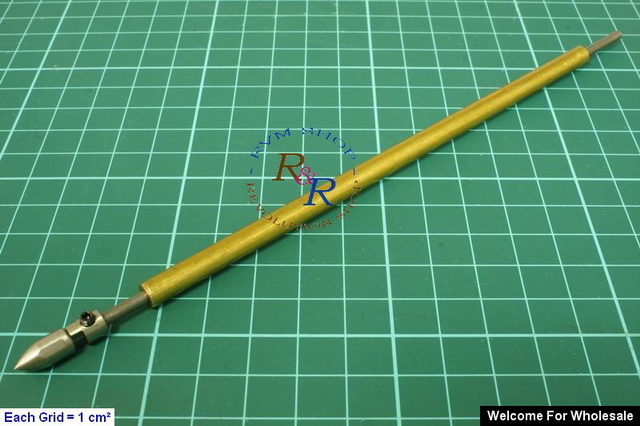

Hola:

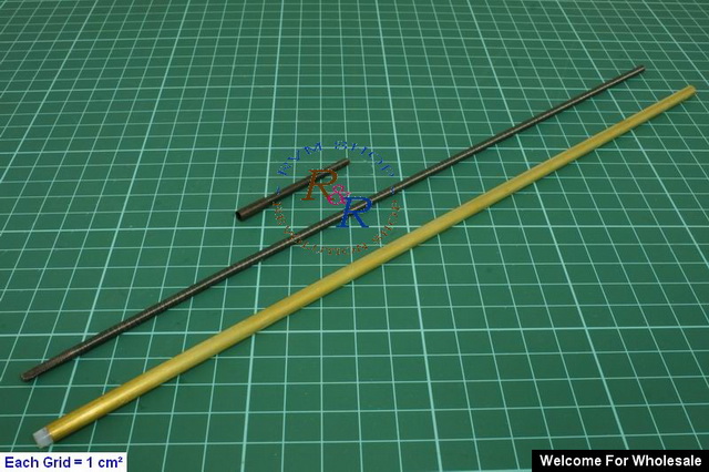

Txiru945 escribió: ..........Prop me refiero al palitroque que va del motor a la helice
Eso se llama "bocina" y está formado por un tubo (generalmente de latón) que lleva dentro el eje de la hélice. En el caso de los ejes rígidos, lleva solamente unos casquillos en los extremos.
En el caso de las "bocinas" con eje flexible por dentro, llevan un tubo de teflón entre el tubo de la bocina propiamente dicha y el eje flexible.
Bocina con eje rígido y drive-dog de sujeción de hélice
Bocina con eje flexible y funda de teflón. Punta de metrica 4 para hélice a rosca

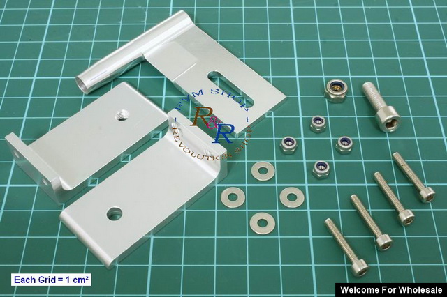

Txiru945 escribió: La cola de la lancha me parece jodidamente cara, así que me haré una casera que no parece tener mucho misterio.

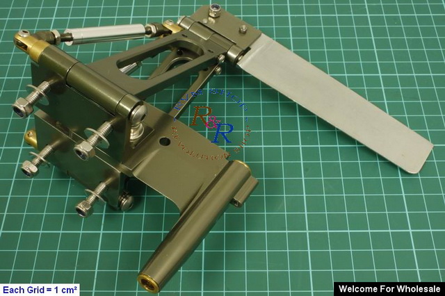

Si lo que vas a hacer es SOLAMENTE la sujeción para la hélice, pos mira esto:
Se llama "shaft holder", "Strut", "arbotante".....

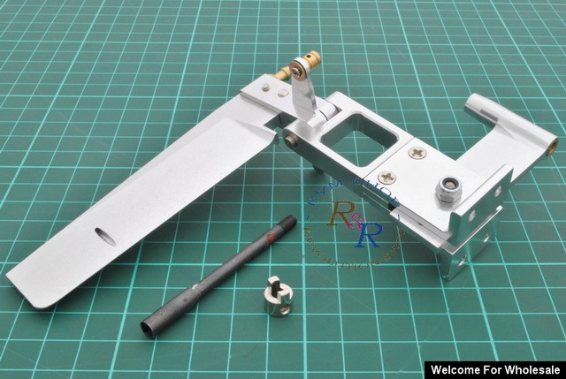

Claro, necesitarás luego un timón, ¿verdad?
Fíjate en esto:
timón con toma de agua para refrigeración
Enlace a la tienda:
http://www.r2hobbies.com/eng/proddetail ... cbp1832003
...tampoco es tan caro, ¿no?

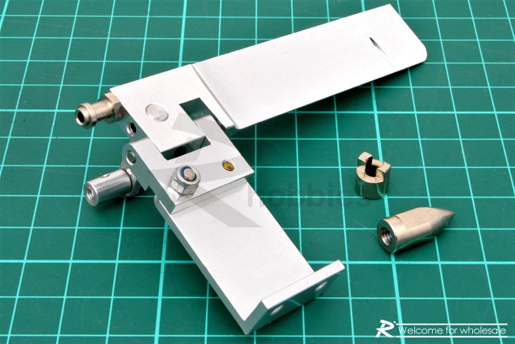

Perdón... me olvidaba, si lo que necesitas es reemplazar TODA la cola "Z", puedes usar esta opción:
STRUT y Timón en una sola pieza.... ¿a que es guapa?
http://www.r2hobbies.com/eng/proddetail ... cbp1832018
O esta, con TOMA DE AGUA PARA REFRIGERACIÓN... siempre importante:
http://www.r2hobbies.com/eng/proddetail ... cbp1832004

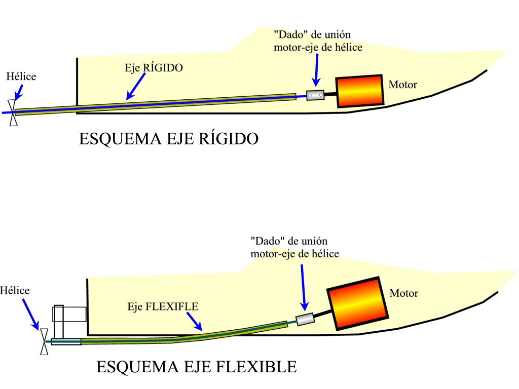

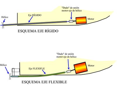

Lo que tu llamas "palier", le llamamos "dados", "Couplers", "cardans", etc., y sirven para unir el eje de la hélice al eje del motor.
Unas fotillos:
Cardan de la marca Graupner... mas recomendado para barcos lentos o a escala
dado para unir ejes rígidos
Coupler para unir motor a eje flexible
Flex-coupler que permite unir motor a eje flexible o a eje rígido, con una pequeña diferencia de alineación
A ver... unos graficos pa aclararnos:
Esquemas de ejes.-

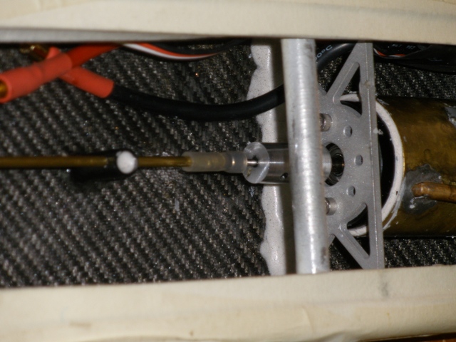

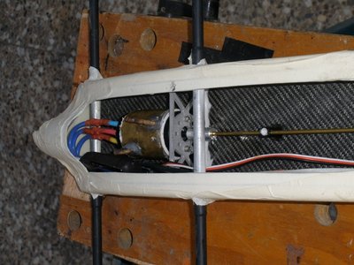

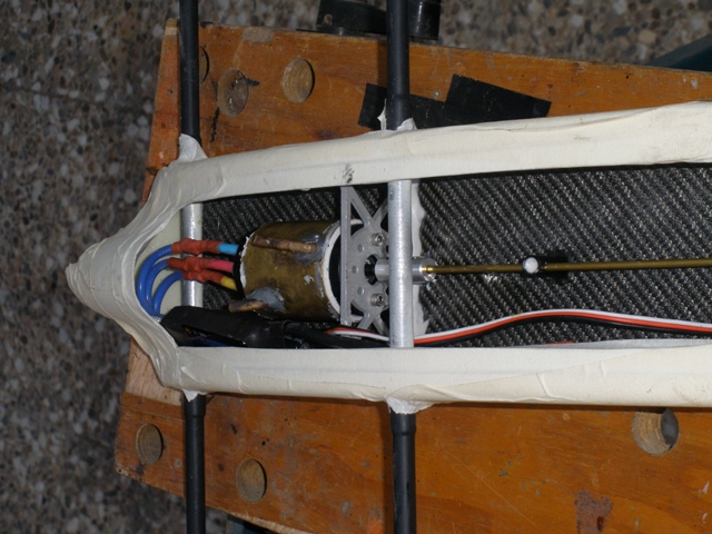

nauti, eres un mostruo con las descripciones y graficos, se puede decir mas alto pero casi imposible mas claro :wink: :wink:
yo lo unico que hago un poco distinto es que para alinear el eje motor con la bocina utilizo un dado modificado por un lado tiene el grosor del eje de motor y por el otro el grueso de la bocina y coloco la bocina como si fuese el eje con el eje dentro. presento-pego el conjunto y una vez pegado definitivamient toda la bocina saco el eje y corto la bocina a la medida que quiero. pongo una foto del tema pero con una bocina para eje de 2mm.
antes de cortar la bocina
ya esta cortado el sobrante de la bocina y puesto el artilugio anti entrada de agua
Por nauti-tucu

DARIO escribió: ..........lo unico que hago un poco distinto es que para alinear el eje motor con la bocina utilizo un dado modificado por un lado tiene el grosor del eje de motor y por el otro el grueso de la bocina y coloco la bocina como si fuese el eje con el eje dentro. presento-pego el conjunto y una vez pegado definitivamient toda la bocina saco el eje y corto la bocina a la medida que quiero..................
Si señor... un valioso aporte. Me lo pido, jejejejejeje
Tu con las fotos TAMBIEN eres un mostruo, tío... ¿Cuantos barcos llevas armados?, ¿A cuantos les has sacado fotos?. Gracias por guardar esos documentos gráficos. (y compartirlos)
Saludos desde Málaga. Que envidia me dio lo de las caballas, killo!!!!!!

Por cierto yo para alinear el motor con la bocina uso una pieza de graupner concretamente la pieza negra de este enlace
http://www.biltihobby.com/catalog/produ ... ts_id=2435
atornillo la bancada del motor por un lado y por el otro la bocina, confirmado que todo esta recto (poniendo el motor el cardan y el eje y luego lo quito antes de pegar) lo pego todo y despues con mucho cuidado y despacito para que la bocina no se caliente mucho y se derrita el epoxy, con el dremmel corto la bocina justo antes de llegar a la pieza negra, desatornillo la pieza del soporte o bancada de motor y listo.
Para bocinas mas anchas tengo una pieza parecida pero de robbe

Esta lancha la monte de varias formas y la que mejor iba era la de la tercera imagen con un timon de color negro
