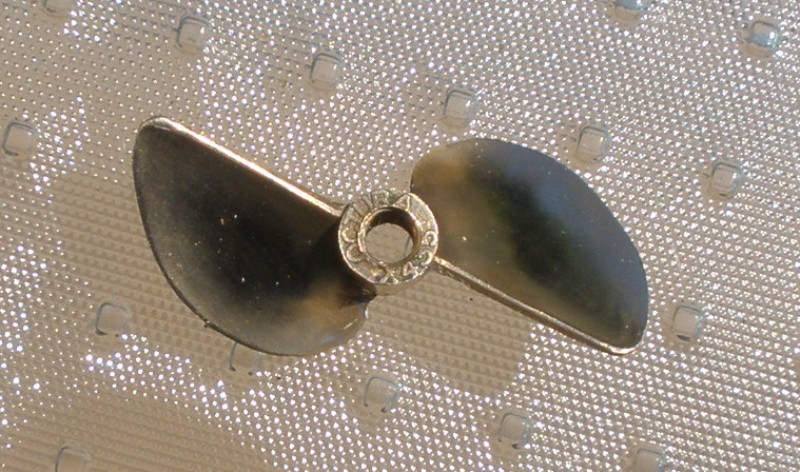

He estado modificando esta helice quitandole las orejas, esta parte de la helice sirve para la arrancada y solo actua bien a bajar revoluciones, ya cuando va el barco lanzado solo sirve para consumir y que frene el barco.
Tiene un problema al principio antes de que coja revoluciones puede cavitar.
Este tipo de corte es como digo en el titulo Texas cut.
pongo fotos del antes y el despues ya cortada, afilada y casi pulida.

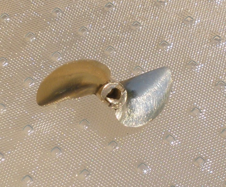

asi viene de fabrica

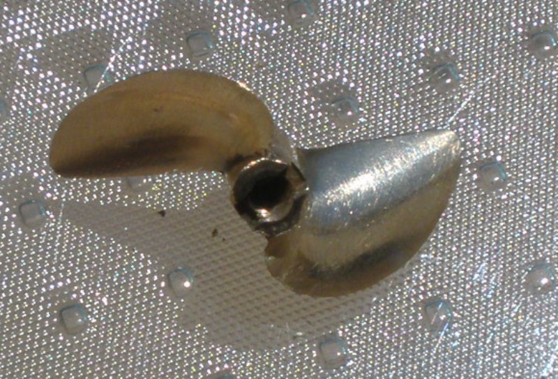

ya afilada
le queda un toque de pulido a maquina
