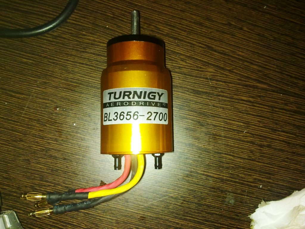

1 Motor HXT 36-56 2700kv Brushless Inrunner (WaterCooled)
Kv: 2700rpm/v
Required ESC: 80A
Voltage Range: 10-18v
No Load Current: 4.9A
Max Load: 68A
Max Power: 475W/60S
Weight: 317g
Shaft: 5mm

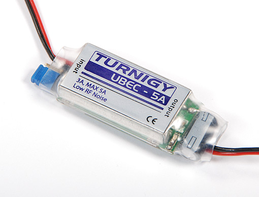

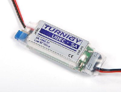

1 Ubec TURNIGY 3A w/ Noise Reduction
Output: 5v/3A or 6v/3A (Selectable via jumper)
Noise: <50mVp-p(@2A/12v)
Input: 5.5v-23v (2-5S Lipo pack, 5-15cells NiMh)
Weight: 7.5g

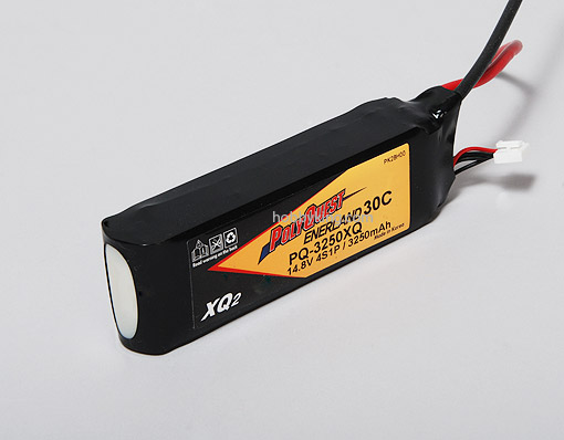

1 Bateria LIPO Polyquest 3250mAh 4S 30-50C Lipoly (V2)
Capacity : 3250mAh
Cell Model: PF 6444135XQ
Voltage : 14.8V
Charge Current(2C) : 6.4A
Continous Dis.(30C) : 96A
Dimension(mm) : 26.0 * 46.5 * 149.5
Weight : 343g

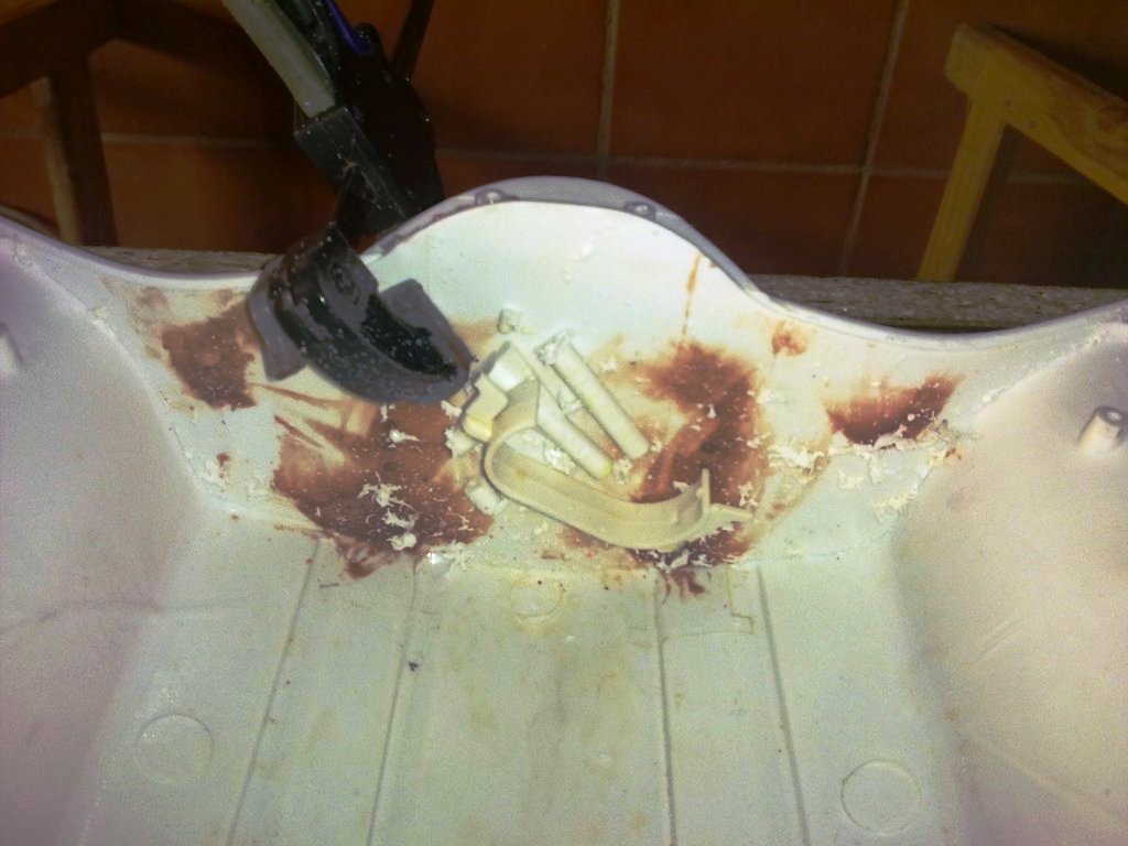

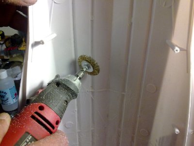

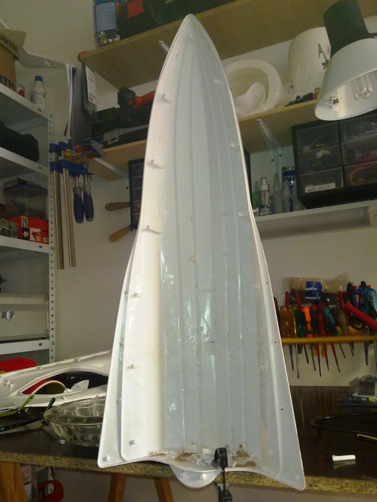

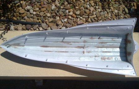

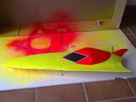

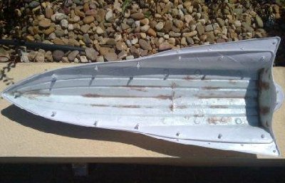

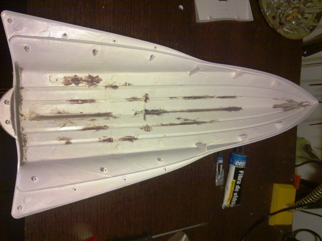

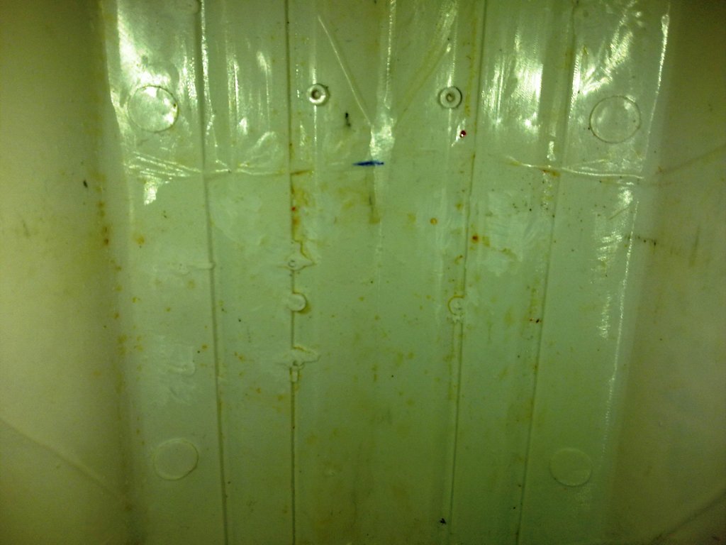

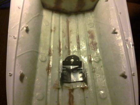

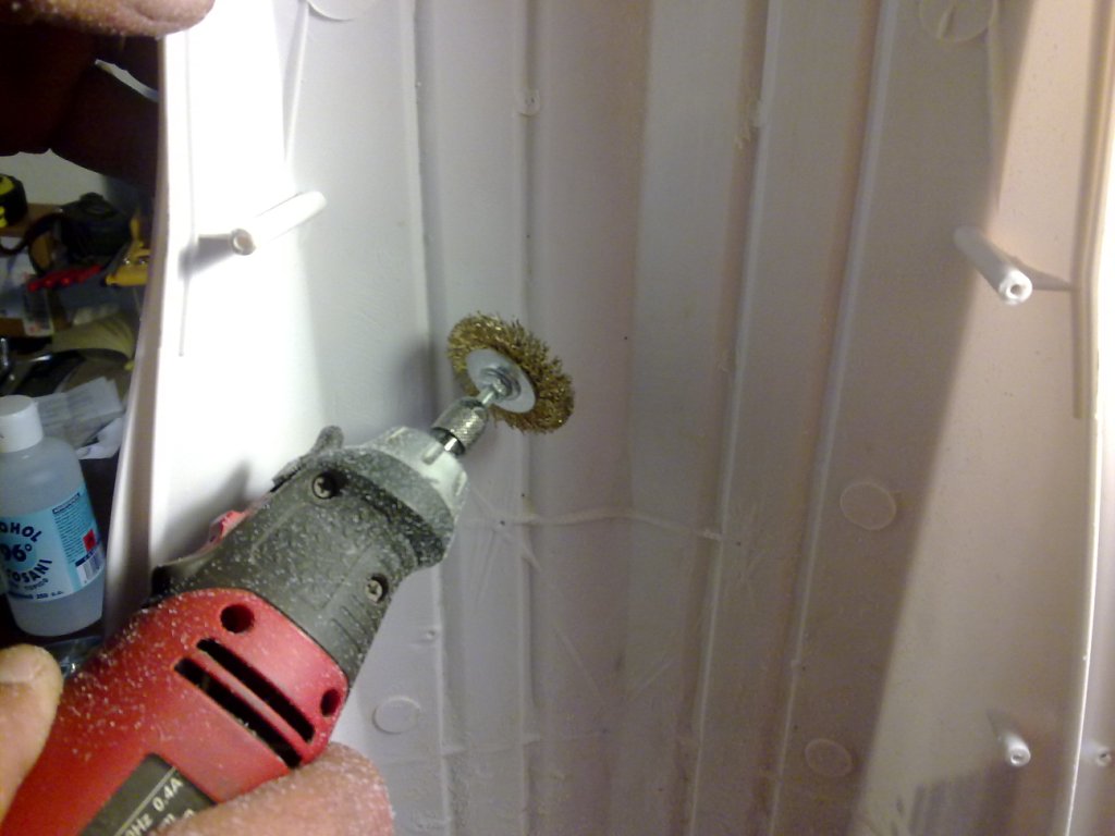

Lo primero que he hecho siguiendo los consejos que he leido es:
Separar el caso de la cubierta (el mío iba pegado y cogido con tornillos)
Limpiar todo el interior del casco, cortando con una dremel todos los topetes de plástico, excepto en los que se atornilla la cubierta de la lancha.
He lijado las rebabas y el sobrante que resaltaba en el casco
He puesto basto todo el casco con la ayuda de un cepillo de alambres para posteriormente reforzarlo con masilla de fibra de vidrio y después con un entelado de fibra. Os dejo las fotos del proceso

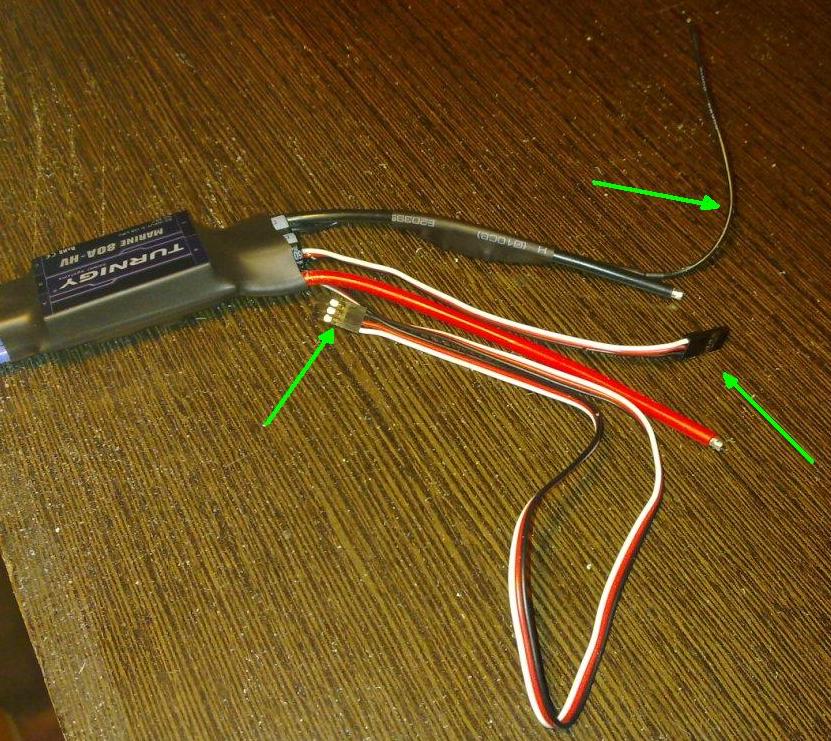

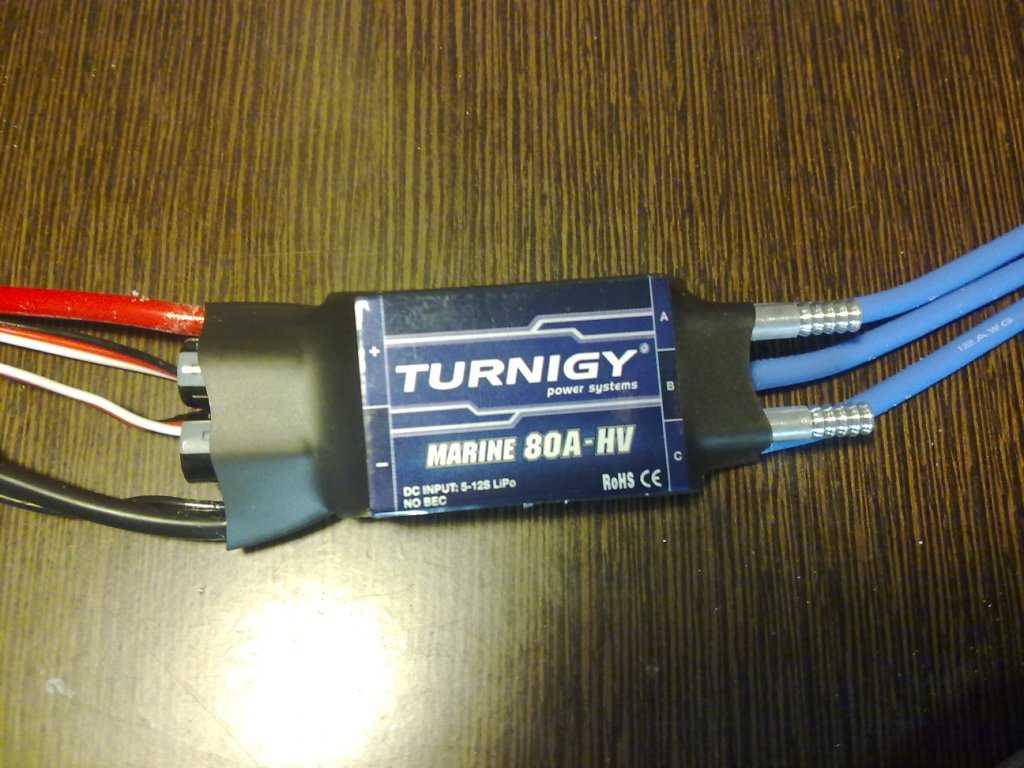

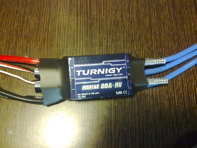

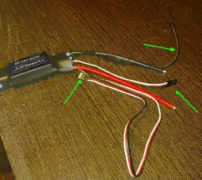

Por último el variador tiene dos cables tipo futaba, normalmente sólo hay uno que va al receptor, pero este tiene dos y además junto con el cable negativo de corriente, tiene otro pegado de una sección inferior ¿Alguien sabe para que son estos cables que me sobran?

los cables extras que trae ese variador no tengo ni idea para que pueden servir. ¿no viene en el manual?
Por jmenriquez
#954819
En fin lo que consigo ver si no me equivoco será lo siguiente.
1.- es obvio que ese para el receptor.
2.- ese es para programar el regulador
3.- único cable negro al fondo, ese creo que es para evitar los chisporroteos al conectar la batería. Primero se conecta un polo, luego ese cable y a continuación el otro.
Es prácticamente como el sistema de los YGE.
Esa es mi opinión si no me equivoco.
Por yosh
#954847
yo tengo uno de esos;
la forma de montarlo es la siguiente:
Efectivamente, los dos cables de señal, son para programar, y para recibir señales del receptor. En mi caso, el corto era para programar, y el largo para receptor.
El cable negro pequeñito, es para evitar los chispazos, lleva una resistencia en serie conectada, primero se conecta el cable rojo, luego el negro pequeño, y luego el negro gordo.
En cualquier caso, está perfectisimamente explicado en las instrucciones.

En resumen que a la batería le tengo que sacar del negro otro cable de menos sección para conectarle ese que me sobraba, primero el rojo, luego el más fino y por último el negro más grande.
Los dos cables de conexión futaba, uno para la programación y el otro para el receptor.

la bancada ajustable es un engorro, ponla en la pocicion correcta metiendo todo la electronica y las baterias dentro, el centro de gravedad lo ajustas moviendo las baterias pues si mueves el motor hacia atras tendras que cortar el eje y para atras no podras "estirar" el eje.
Respecto al cablecito negro ponle al conector que pongas a la bateria otro mas pequeño para enchufar este cable.

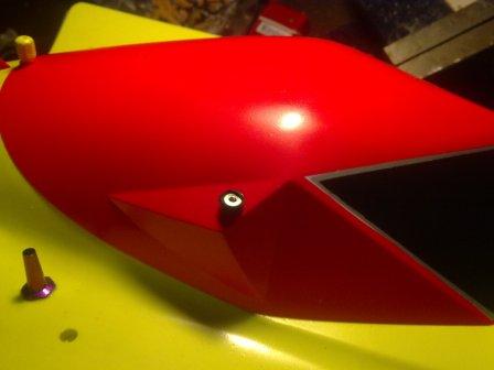

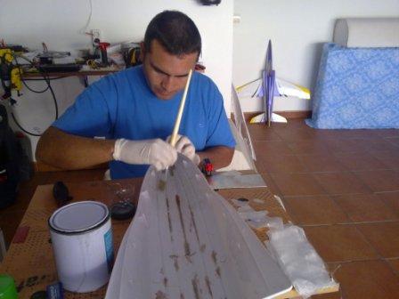

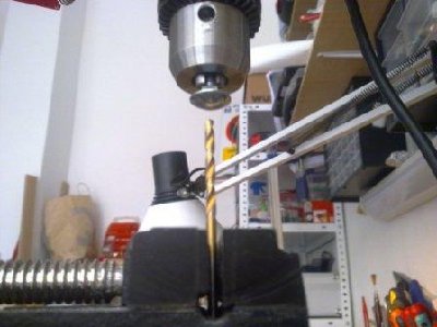

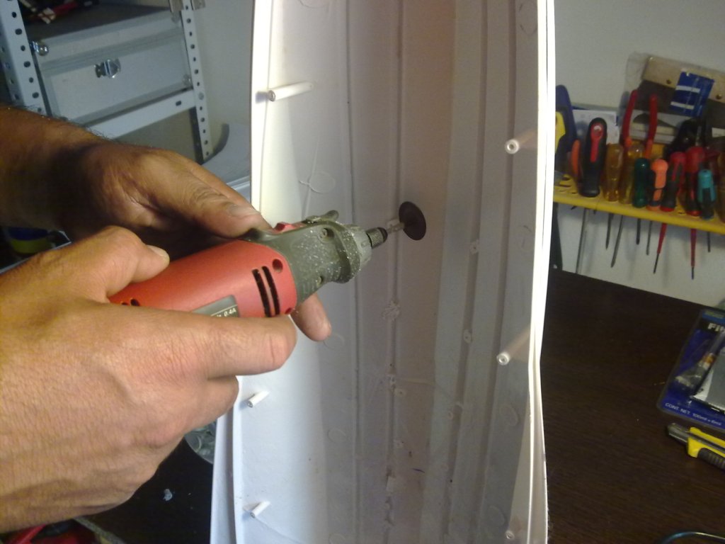

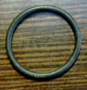

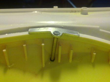

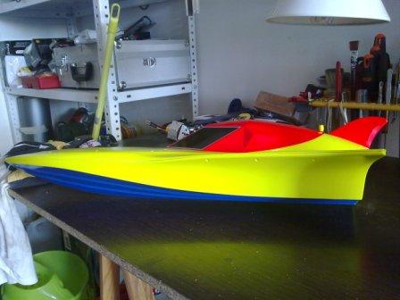

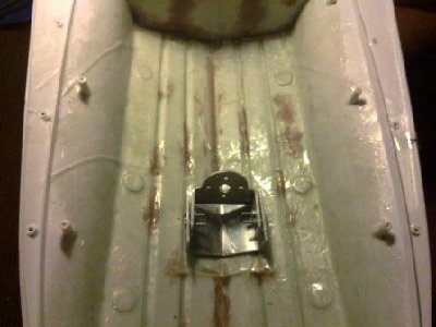

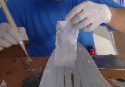

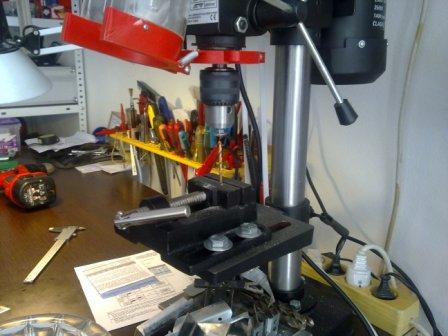

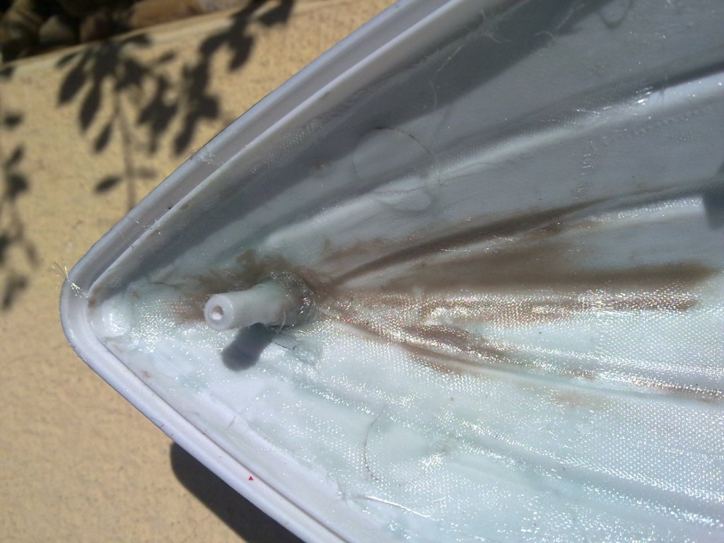

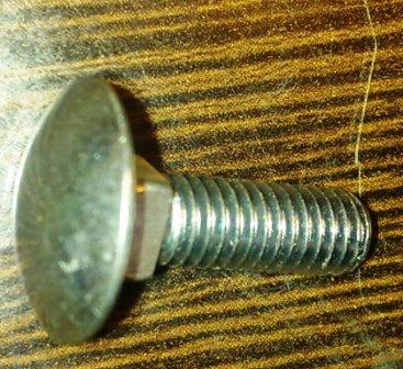

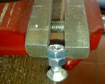

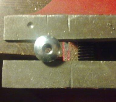

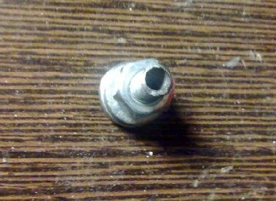

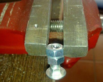

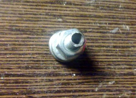

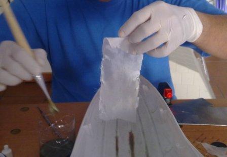

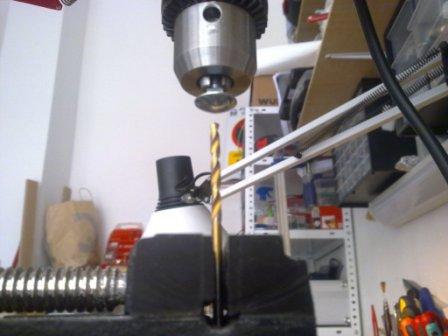

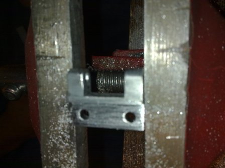

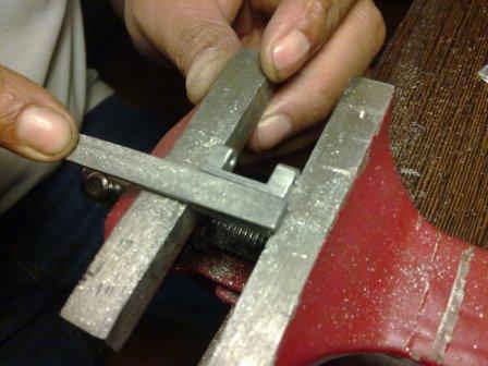

Hola de nuevo a todos. Hoy ya me han dado el casco reforzado con fibra, dicho refuerzo se ha centralizado más en la parte donde irá la bancada del motor, en la parte interna del espejo de popa y en los lugares donde había topetes para tornillos y en la parte de proa. También he adelantado y he preparado un tornillo(6 mm.) de cabeza redonda para hacer la salida del agua(Diámetro interno 4 mm.), también he preparado una junta tórica para conseguir mayor estanqueidad (Os pongo algunas fotos). Hoy voy a intentar terminar la bancada y hasta que me llegue el material que me falta como la bocina, el eje, etc. voy a ir colocando los estabilizadores "¿Stabilizers?" y las lenguetas orientables (¿Trim Tab?).
**** PREGUNTA: El timón ¿A la derecha o enfrentado a la hélice? GRACIAS.
Tornillo cabeza redonda de 6 mm.
Junta tórica que he tenido que cortar, reducir y pegar con loctite.
Alineación de broca y tornillo para proceder a agujerearlo
El taladro
Limado de asperezas y corte con dremel del cuadrado junto a la cabeza
Detalle tornillo parte externa
Detalle tornillo parte interna

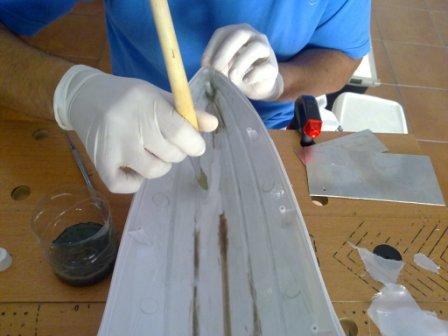

Daniel aplicando los refuerzos de fibra
Casco ternimado de reforzar
Detalle de la fibra en la proa

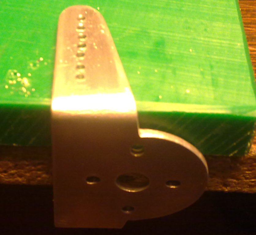

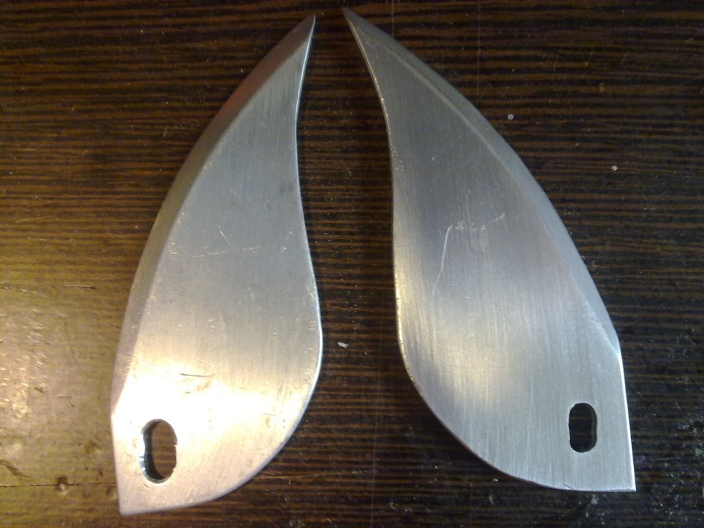

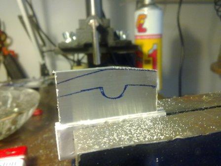

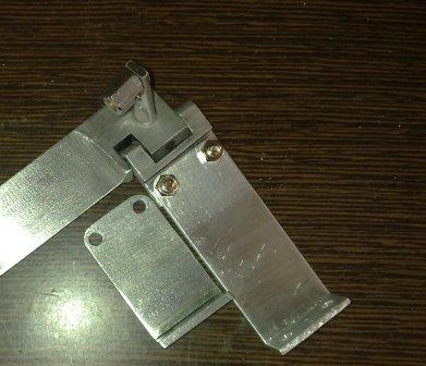

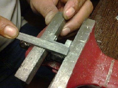

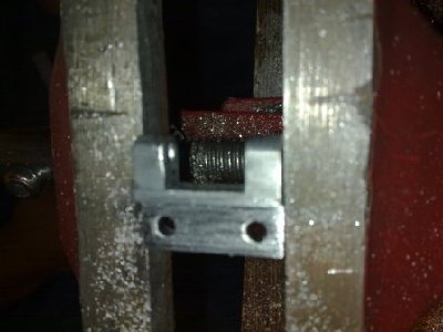

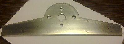

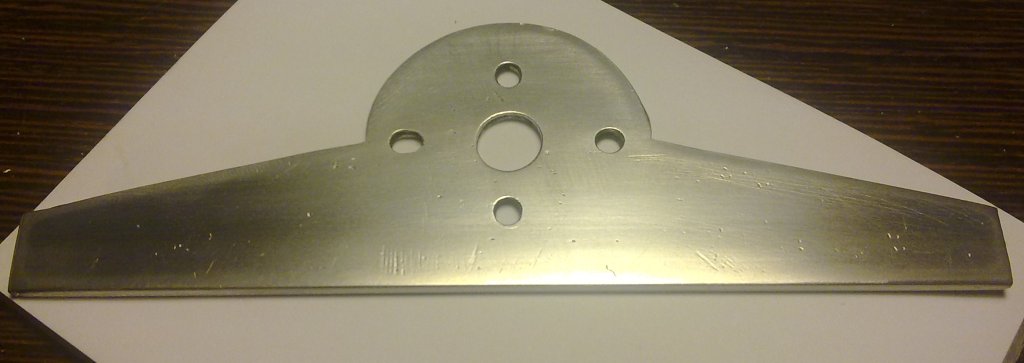

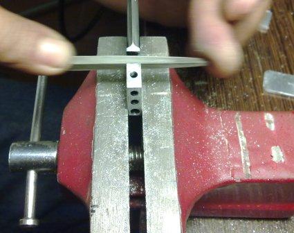

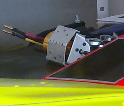

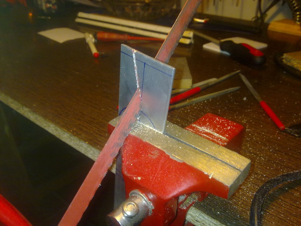

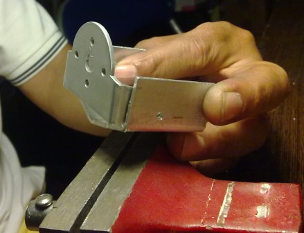

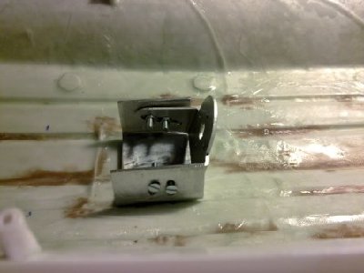

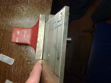

Siguiendo el consejo de Dario con respecto a la colocación del timón, este finde hemos hecho el timón y hemos alargado el brazo del soporte al casco, para enfrentarlo a la hélice; hemos terminado la bancada del motor y hemos pintado y barnizado la lanchita. Os dejo fotos.
Jorge cortando el aluminio para hacer la parte fija de la bancada
Jorge haciendo los agujeros para darle movilidad a la bancada para calibrar el angulo de inclinación de la bocina
Ya está terminada
Enfrentada a la popa
Detalle de agujeros realizados a la base de la bancada para favorecer que el pegamento agarre bien la bancada
Última edición por jcperdi el Dom, 13 Jun 2010 22:29, editado 2 veces en total.
Por jcperdi
#957109

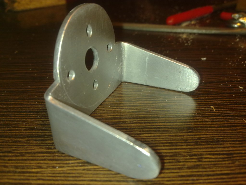

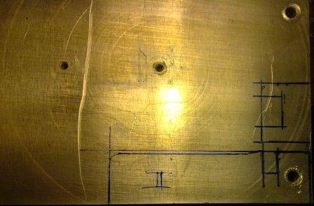

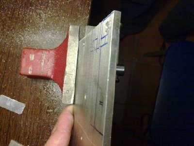

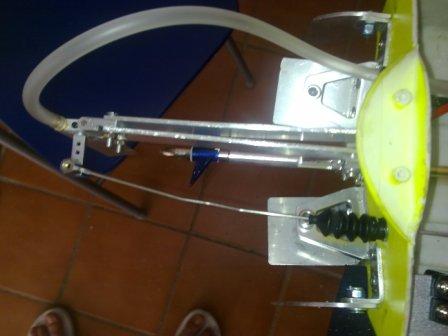

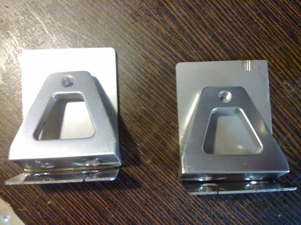

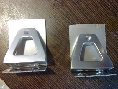

El timón con el brazo corto como la copia que tengo y otro brazo más largo para enfrentar el timón a la hélice.
Plancha de aluminio donde hemos puesto el timón de la otra lancha para copiarlo
Detalle del grosor de la plancha de aluminio
Detalle del timón quitandole las rebabas
Detalle de la pieza de giro del timón.
Brazo corto y el largo

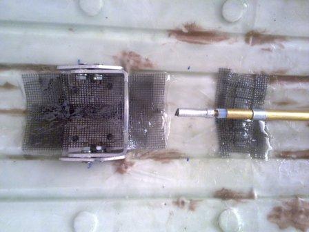

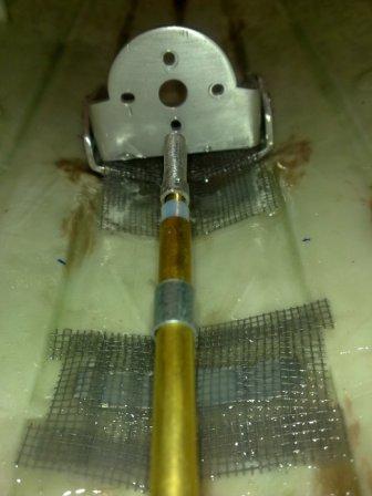

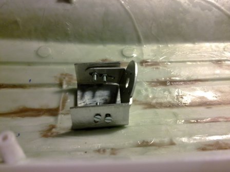

*** Pregunta: ¿La bancada como la fijais sobre la fibra de vidrio??
¿Con más fibra de vidrio, con Epoxi de doble componente(es lo que tenía pensado usar), loctite,
otros?. He leido por ahí que limpiando la superficie de fibra con acetona y luego aplicar epoxi tipo
Araldit es lo que queda mejor fijado, por cierto la bancada está hecha en aluminio de 2 mm.
Agradezco sugerencias. Saludos
Por nauti-tucu
#957460
jcperdi escribió: ***Pregunta: ¿La bancada como la fijais sobre la fibra de vidrio?? ¿Con más fibra de vidrio, con Epoxi de doble componente(es lo que tenía pensado usar), loctite, otros?. He leido por ahí que limpiando la superficie de fibra con acetona y luego aplicar epoxi tipo Araldit es lo que queda mejor fijado, por cierto la bancada está hecha en aluminio de 2 mm. Agradezco sugerencias.
Suelo usar epoxi de dos componentes diluído apenas para favorecer la plasticidad del mismo. Corto unos trozos de tela de vidrio o de carbono (lo que tengo a mano) y refuerzo la sujeción de la bancada con la tela POR ENCIMA de la base de aluminio.
Lijar bien previamente, eliminar todo el polvillo, etc, etc... las precauciones normales para favorecer que se pegue bien, bah.
No lo he probado pero, aparentemente, podría funcionar lo de limpiar con acetona... le daría mas "mordiente", ¿verdad?. Eso si, con cuidado con la acetona... se come algunos plásticos.
Por jcperdi
#961575

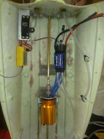

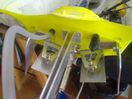

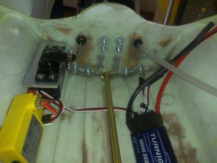

Bueno ya hemos avanzado algo más. Siguiendo el consejo de nauti-tucu, he "soldado" la bancada al casco con epoxi de doble componente y malla de fibra de vidrio. Os dejo algunos fotos.
Por jcperdi
#961576
El eje flexible, la bocina, la funda de silicona, el adaptador orientable, la boca de perro, etc. lo he adquirido en eBay y ya está montado. La bocina está sujeta al casco a altura para que coincida con el eje del motor. Por cierto al enfrentar el timón a la hélice he tenido que hacer dos nuevos brazos de timón, ya que el que hice de segundas se quedó bastante cortito, jeje. Ya están montados los estabilizadores y las guías, el sistema de refrigeración y resto de electrónica. Os dejo algunas fotos

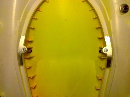

He leido por ahí que para que quedara estanco el caso era conveniente que en las guías de ajuste de la carcasa que hace las veces de cabina, se le echara silicona y se dejara secar, luego cortar el sobrante y presentar sobre la cubierta del casco para que quedara bien hermético y así lo he hecho, pero al cerrar la cabina, queda abierta por los laterales y no me fío asi es que he fabricado unos cierres laterales para que quede sujeto por cuatro puntos. Haber que os parece!!!
