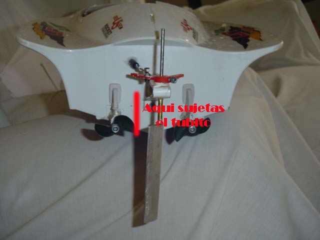

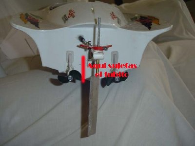

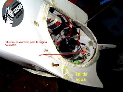

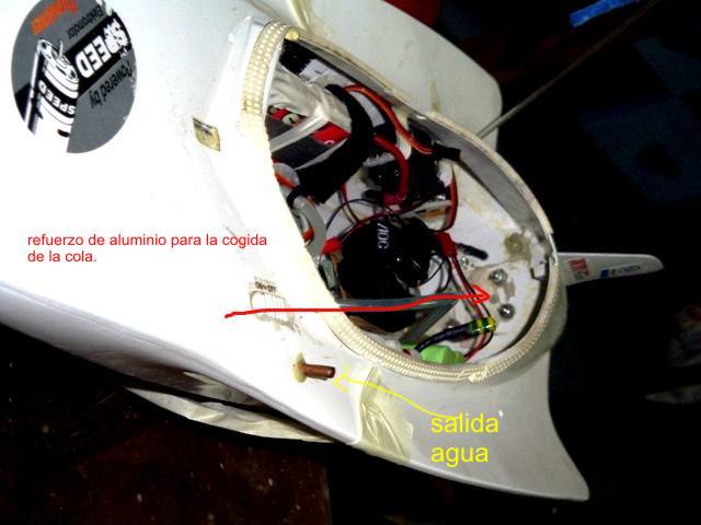

para la salida esta bien los remaches grandes para que te quede algo como esto, sino cualquier tubito que quede hacia afuera vale, incluso solo el mismo tubo de silicona (o de acuario) que viene del motor o variador.
lo que si es interesante que pongas una foto del variador de coches ese que tienes, aparte del amperaje es importante cuanto voltage soporta, sino soporta el voltage, el interruptor que te pone es facil de hacer solo tienes que poner un servo que cuando aceleres le de al interruptor y haga pasar la corriente. la connexion seria un cable directo de la bateria al motor y el otro pasaria por el interuptor de forma que hasta que no lo "enciendas" no pase la corriente pero el barco siempre te iria a tope.

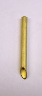

la toma de agua es muy facil de hacer con un tubito como este.lo pones en la popa del barco de forma que toque el agua un poco (solo la parte que esta en angulo)
toma agua.JPG (4.52 KiB) Visto 7313 veces
a este tubo le enganchas el tubo de silicona o de acuario.

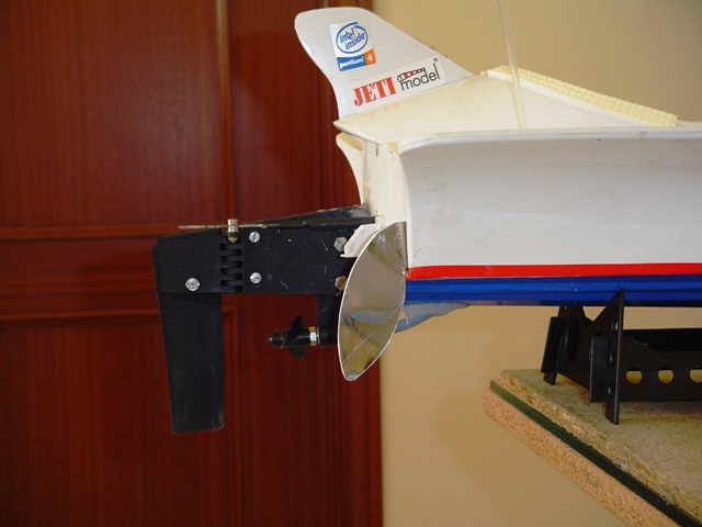

y si no quieres complicarte la vida pones uno como este, que era el que yo llevaba. en que la misma toma sirve para la entrada y la salida del agua.
http://www.biltihobby.com/catalog/produ ... ts_id=3918

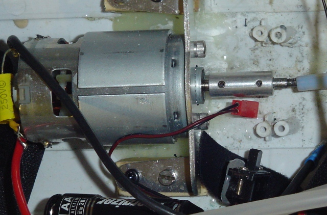

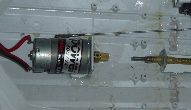

para la cogida del motor te sirve cualquier escuadra de alunimio a la que le haces dos boquetes para los tornillos y otro para el centro mas grande para el eje y el abultamiento que tienen por donde sale el eje.
algo como esto
si quieres y tienes ganas de algo mas sofisticado este

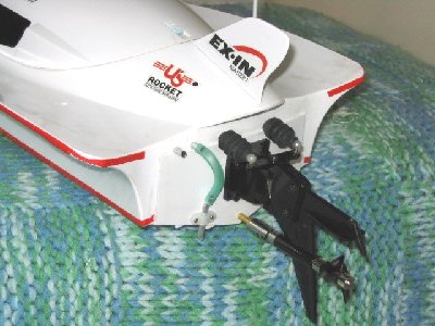

mira este es el sistema que te decia de toma de agua con el tubito.
para pegar te sirve pegamento de 2 componente ,araldit. pero antes lija bien para poner "basto" donde pegas, lo mejor para esto si lo quieres comprar es el stabilis (o algo asi). lo puedes compra en bilti
