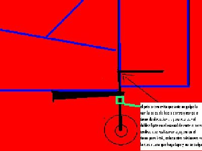

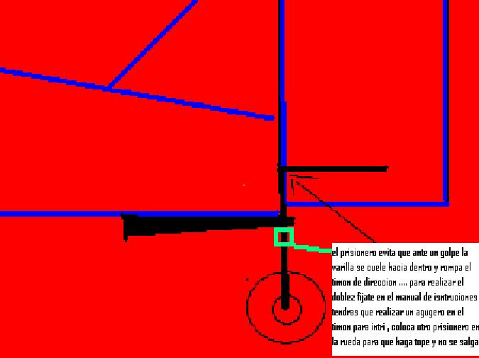

el tren delantero debe ir solo un poco por delante del cg, no es por peso del tren sino por el efecto palanca cuanto mas adelante este, mas le costara levantar la cola y mas tardara en despegar, el tren trasero es muy facil hacerlo direccionable, te pongo un dibujo, no solo los baches te pueden variar la direccion.... en tierra la helice al acelerar tiende a mandarte el avion hacia la derecha y cuanto mas rapido aceleres mayor es el efecto. y al aterrizar poder variar la direccion en caso que tome direccion a salirse de la pista, sin direccion en cola no puedes correjir.
download/file.php?id=119257&mode=view

A la cessna no se le puede hacer eso que me explicas,que sin duda es una gran idea,pero en la cessna el timón de cola va montado por encima del fuselaje por lo que es imposible darle direccion al patín de cola pinchandolo en el timón.Por lo menos es lo que he visto que la gente que ha echo este apaño del patín de cola comenta sobre darle dirección al patin con el timón de dirección de la cola.Ese sistema es el que usan la mayoria de aviones acrobáticos tipo mx-2,corsair etc......
Si se te ocurre otra forma de carle dirección al patín te escucho eeeeeee chipionero jajajajajajajajajaja,de todas formas gracias por tu explicación tio.
