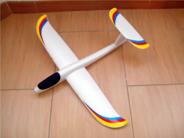

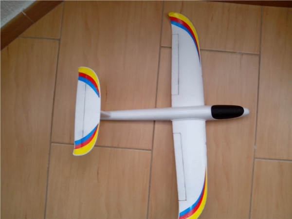

Hola a tod@s. Como comenté en mi presentación, aquí os pongo el avance de unas modificaciones para convertir en RC un pequeño juguetillo de mi hijo.
Como veis es parecido al Mini Discus 2C que tiene una envergadura de 650 mm y 450 mm de longitud, de Graupner. Si algún moderador cree conveniente mover este tema (por similitud) al de modificación del Mini discus (post1053638.html?hilit=mini%20discus#p1053638), que lo haga (o me avise y paso éste allí).
Características:
- Longitud: 490 mm
- Envergadura: 600 mm
- Peso: 47 grs

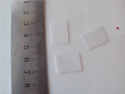

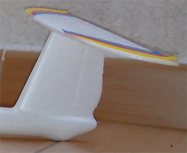

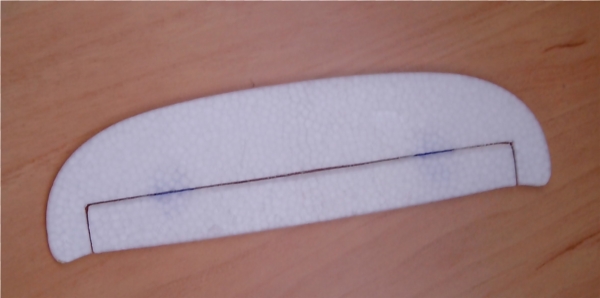

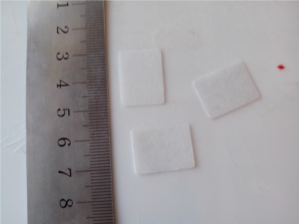

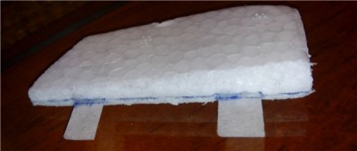

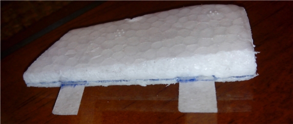

Como primeras modificaciones, se cortaron los alerones y timones de profundidad y dirección. Los mismos se unen de nuevo, mediante bisagras de fibra de 30 x 15 mm (aunque el timón de dirección, al ser tan pequeño, se unió con una bisagra cortada por la mitad, obteniendo así dos pequeñas, para que realice bien el giro, y no presente mucha dureza la bisagra original). Las bisagras se han pegado con cianocrilato.
Se muestran las bisagras, la cola, el estabilizador horizontal (cortado el timón y pegado) y el corte y redondeado del timón de dirección.

Y seguimos adelante.

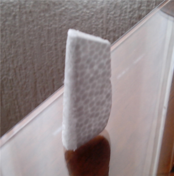

Siguiente paso unir las bisagras a los alerones y timones. Sencillo, con un cúter se hace una hendidura en la línea media del alerón y se insertan (ídem para su alojamiento en el ala).
Aquí observamos las bisagras insertadas y pegadas con ciano, en el timón de dirección. Este proceso se ha seguido en todos los alerones y timones.

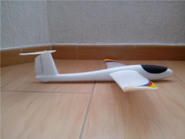

Montado al completo
#1264127

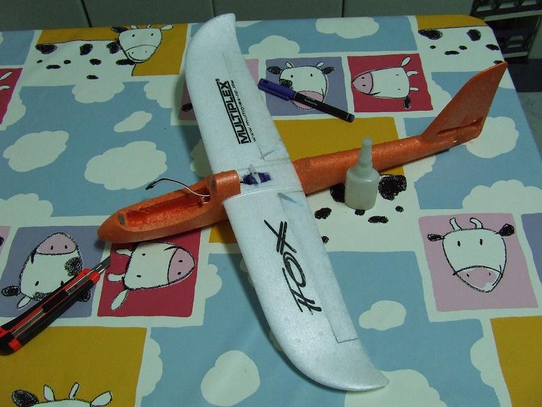

Hola de nuevo. Ya una vez terminado, vienen las dudas.
Las primeras impresiones de vuelo lanzado a mano, indican que planea bien (sin viento) con un peso en morro de 10 gramos. Así que con viento será muy probable que este peso en el morro haya que aumentarse un poco.
Ahora viene la pensada de cómo meter la electrónica en el avión. Así que se aceptan sugerencias. Hay que decir que el avión es de juguete y nada que ver con otros que hay por ahí, tipo Mini Discus 2C que tiene una envergadura de 650 mm y 450 mm de longitud, y sí permiten una electrónica añadida. Aunque se le parece bastante. Pues bien ahí vienen algunas opciones que planteo para el control del velerito.
1- Control de Alererones, profundidad y timón.

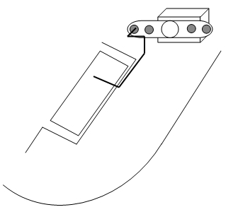

a. He visto que se suele utilizar cuerda de piano de 0.5/0.6 mm para profundidad y dirección, y los servos en la cabina. No tengo muy claro que los servos me quepan en la cabina, si los coloco en la parte de la cola, ¿pesarán mucho para esta zona? Aunque creo que igual me compensa ponerlos aquí, porque toda la electrónica en la cabina va a resultar demasiado peso en el morro, ¿verdad? Por otro lado, ¿van bien este tipo de transmisiones?

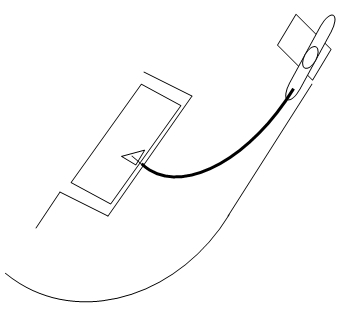

b. Ahora quedan los alerones, irán con un solo servo. Había pensado con varilla rígida algo parecido a lo que se ve en la Imagen 1. O tal vez, mejor con la cuerda de piano, como se ve en la Imagen 2 (¿harán su cometido las transmisiones con esta instalación?).
2- Sólo dirección y profundidad. Pues eso, olvidarme de alerones y colocar los servos en la cabina, y transmisiones con cuerda de piano.
Qué pensais. Espero vuestros (y agradecidos) consejos.

Imagen 1 - Transmisión rígida. El eje de giro de la transmisión se fija sobre el eje de giro del alerón.
Imagen 2 - Cuerda de piano introducida en cubierta de plástico flexible. Irá pegada sobre el ala.

yo me olvidaria del sistema de mando de alerones que pones en la opcion 2, el sistema de varilla en funda de plastico te va a causar 'falsos centrados' por las holguras del sistema aparte de mucha friccion.
yo le pondria un sistema de varilla de torque aprovechando alguna de fibra carbono pero teniendo en cuenta tambien que cuanto mas larga sea mayor flexion por torsion vas a tener
en opciones de mandos, yo iria a profundidad/alerones solo, ahorrate el peso del timon de direccion y el mando correspondiente

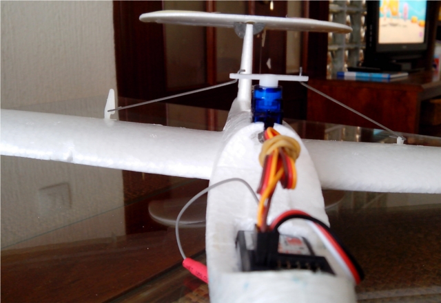

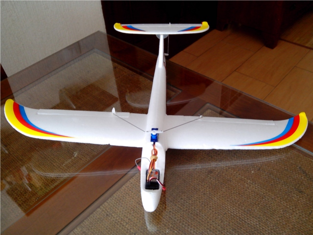

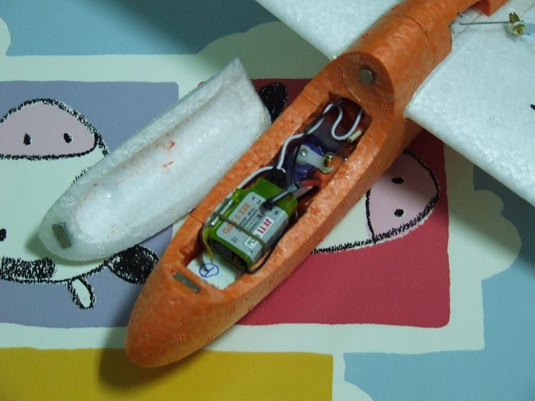

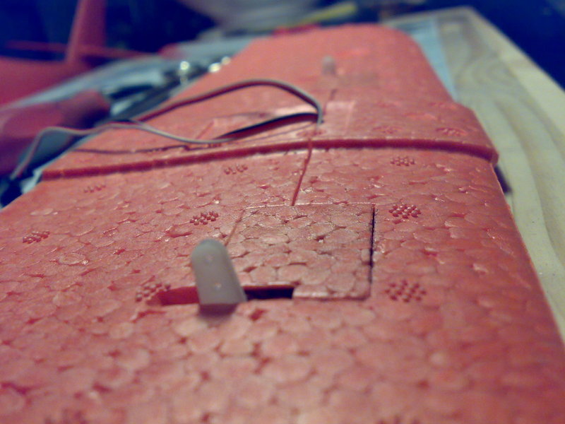

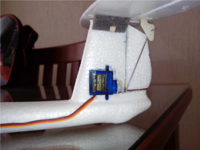

Se ha colocado el receptor y servos de profundidad y alerones. Siguiendo los consejos de los foreros, sólo he puesto estos dos mandos. En principio, probablemente sólo coloque el avisador de batería baja (ya se verá) y no llevará el elevador de tensión (no parece que haga falta, los servos y receptor van bien a 3,7v).

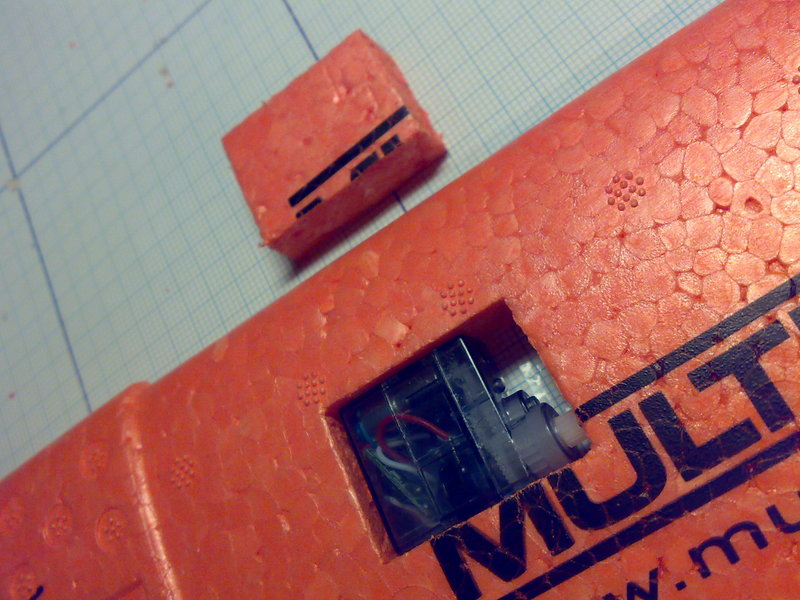

Teniendo en cuenta que sólo lleva un servo para alerones, éste se ha colocado justo cuando termina la cabina, embebido en el fuselaje (todo lo que se ha podido, ya que el planeador ha de ser desmontable y no se podía ahondar ya que traspasaba el fuselaje). Tal vez haya quedado algo alto; igual buscaré algo para recubrirlo y protegerlo de posibles golpes. Se ha recortado el horn del alerón para permitir desmontar el ala.
El anclaje del estabilizador horizontal tiene un sistema muy pobre; tan sólo queda alojado, por medio de una banda de goma encolada, al empenaje. Pero no da mucha estabilidad al subir y bajar el timón de profundidad, lo descoloca. He optado por pegar dos trozos de una especie de goma-espuma y con dos pequeños tetones/espárragos, pero no me convence. Intentaré darle otra solución.
El peso actual es de unos 75 gramos, pero creo que quedará sobre los 120 gramos; ya que las primeras pruebas (lanzado a mano), lastrado ha quedado en ese peso. En principio, parece que la electrónica hace su función, alabea y cabecea, pero sólo he probado a lanzarlo a mano unos 10 metros.
