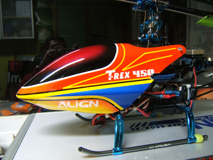

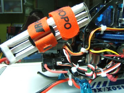

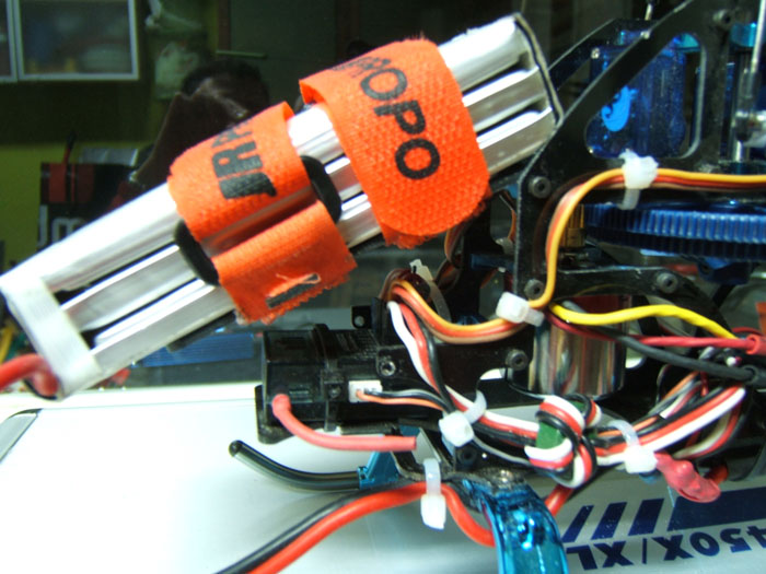

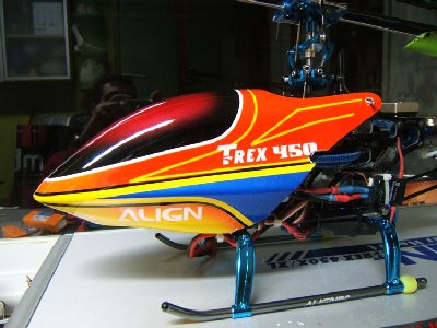

Me a dado por cambiar la distribución de la bateria y el variador y he cambiado algunas cosillas del chasis.
La diferencia a la hora de la verdad es que la bateria no sobresale y no toca el canopy y que el CG ha quedado casi un centimetro por encima de como estaba con lo cual le resulta mucho mas facil dar la vuelta sobre si mismo.
Chasis original
El bichillo
Variación de las bandejas
otra mas
Lo mas importante de esta modificación es que no he modificado las piezas solo las he cambiado de sitio por si quisiera volver a ponerlo como estaba.

Hola, yo tengo uno de esos y la verdad es que para poner la bateria va mal, porque no entra en el chasis y se queda un poco fuera, veo que le has puesto un refuerzo de la parte de abajo a la bandeja de arriva no? puedes poner una foto sin la bateria?

El soporte es muy sencillo, como no encontraba nada que encajara corte una tarjeta de plastico (tipo caprabo y le hice dos agujeros a 3 cm de distancia, la verdad queda mucho mas fijo.
Cuando tenga un momento pongo la foto sin bateria.
