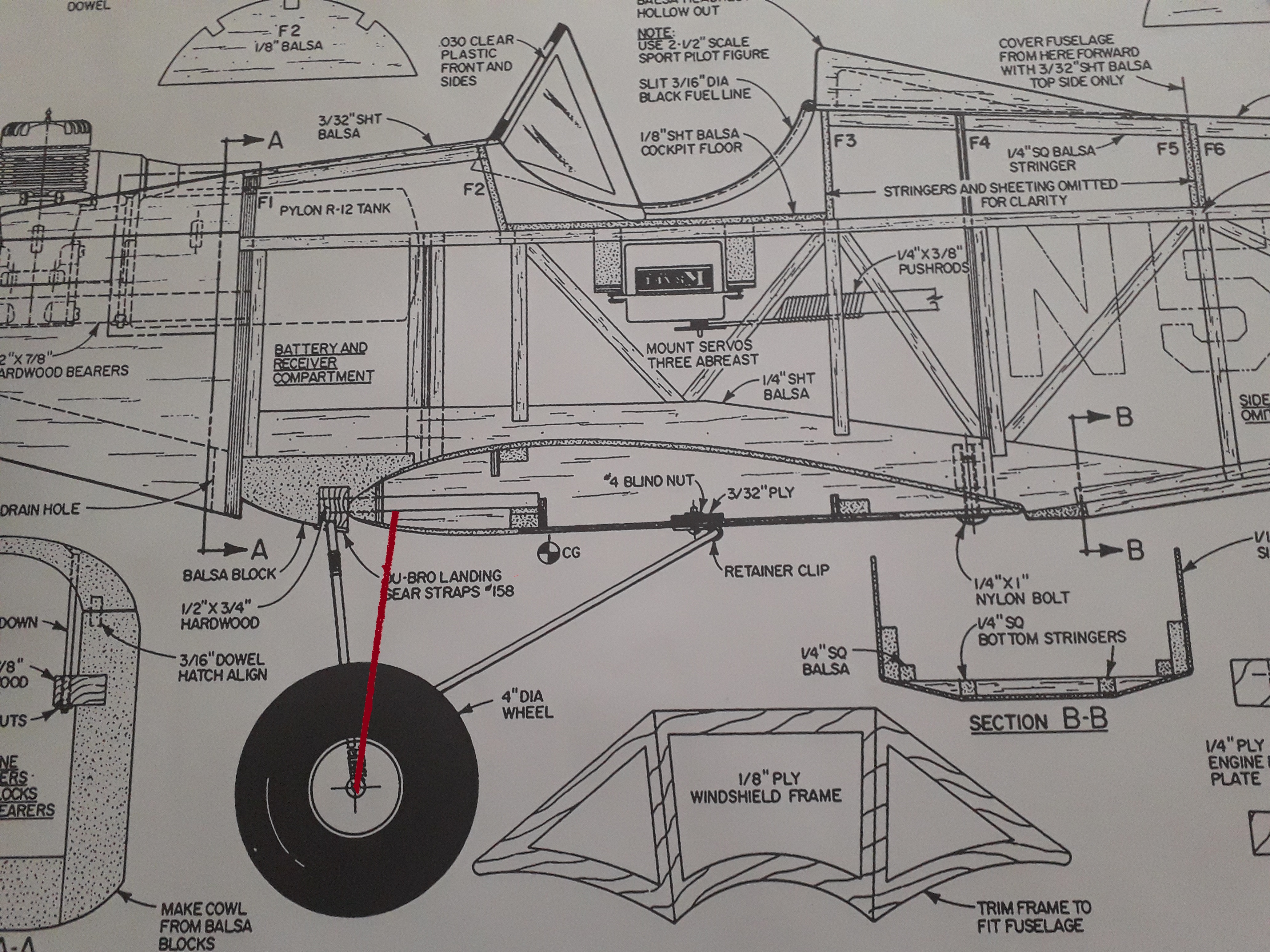

Buenos días amig@s,

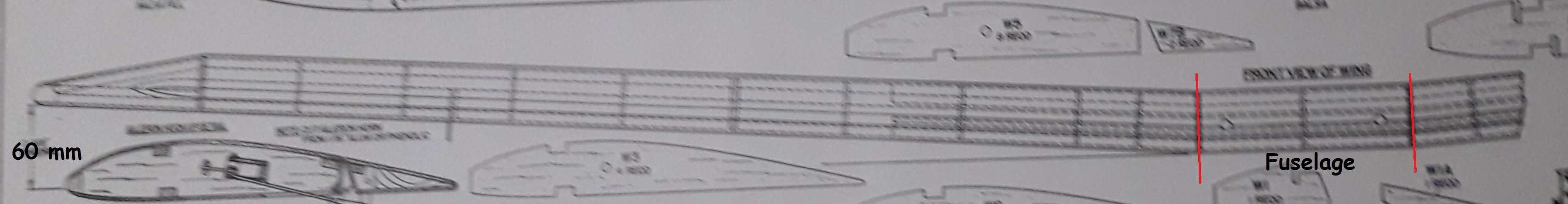

El tema es que voy ha empezar ha construir este modelo y quiero modificar el tren de aterrizaje porque parte apoya en el ala y parte en el fuselaje y a la hora de desmontar se da muy mal. Otra opción seria dejar el tren como viene y modificar las alas en dos pero lo que lo hace mas complicado es el diedro que trae.
Mover hacia atras la varilla delantera.
Lleva unos 6 cm de diedro.
