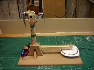

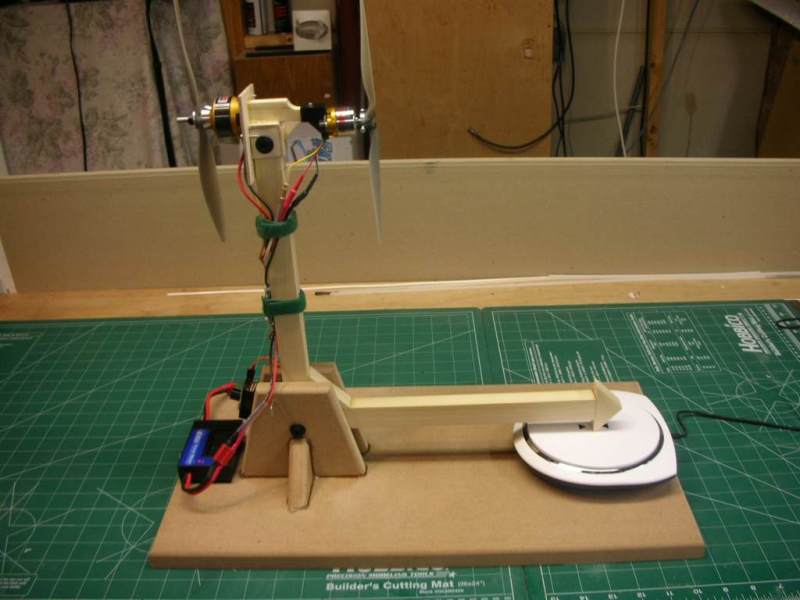

Faltaría más, doy por buena tu afirmación amigo greenbaron, pero como efectivamente el artilugio es muy sencillote de construir me voy a animar a hacer uno para probar el empuje. Hasta ahora me conformaba con mirar los consumos/voltaje, pero el chisme es realmente sencillo. Pongo una fotillo de uno que he visto en rcgroups
Usaré algo de material de "desecho" que hay por casa. La pena es que no tengo tacómetro... pero será suficiente con medir voltaje/intensidad/empuje.

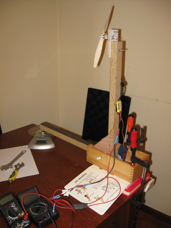

Pues ya está hecho el engendro...

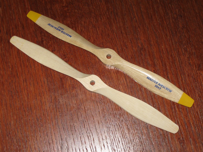

Para la prueba le he puesto una Masterairscrew de madera de haya de 10x5 sin tocar y otra sin los pintarrajeados de fábrica y con la punta nada más que un poco redondeada (ambas equilibradas, por supuesto)...

El motor es un Rimfire 400 de Great Planes (un 28-30 de 56 gr); batería de 2100 mAh 30 C; variador Electrifly de 25 A; voltímetros y sonda amperimétrica.
Bien pues al 100% del gas los resultados son:
Modificada: 11,9 A; 10,59 V; (-->126,0 W de entrada); 608 gr de empuje
Sin tocar: 12,2 A; 10,35 V; (-->126,3 W de entrada); 630 gr de empuje.
Con ese empuje es más que de sobra para mover los 500 gr del pajarito, pero ... creo que esta 10x5 no es la opción más interesante: el motor en teoría podría dar 160 W ...
Bueno, ese es otro tema. En cualquier caso no hay gran diferencia pero costato un menor empuje en la redondeada: un 3,5% menos, para ser exacto. Y eso que el redondeo es pequeño y no he tocado para nada el borde de ataque ni de fuga de las palas.
Saludos: Juan.
