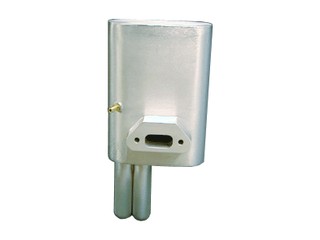

Por José Luis T
#491831
Hola a todos!
El escape que tengo yo, se monta invertido y en un Yak seguro que queda bien, pero el problema es que la carena de la Cesna por alante se estrecha y habria que cortarla para que sobresalga el escape ya que es demaseado largo y yo prefiero cortar el escape por arriba y volver a soldar la tapa y lo que trato de encontrar es alguien que realmente sepa realizar este tipo de soldadura, sin que quede una ñapa o me estropée el escape.
Un saludo. José Luis.
Escape MVVS 160.jpg (5.71 KiB) Visto 808 veces

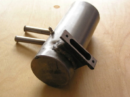

Por eurofither
#495756
Los escapes para un 91 como el de la foto los vendo por 60 euros mas los portes.
El de la foto lo hice para un rare bear
