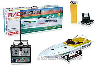

Buenas, tengo una lancha la cual venia con dos 370, parecida a la victory en tamaño (es una NQD), y estoy pensando en poner uno o dos motores brushed 540, y lipo 3s, pero no se que tipo de helice colocarle.
Alguna recomendacion???? :roll:
gracias
