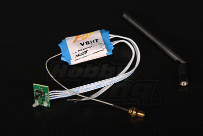

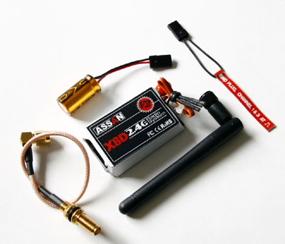

La cuestion es que quiero preparar mi emisora JR PCM 9X para 2.4 Ghz y la mayoria de los modulos que veo vienen con la antena por detras que no me gustan. Tambien hay otros que llevan un cable desde el modulo hasta la antena por fuera , pero tampoco me gustan. He visto que hay unos modulos internos como el FrSky V8HT http://www.hobbyking.com/hobbyking/foru ... ?TID=12905 y el ASSAN http://aguilarojaaeromodelismorc.blogsp ... 24ghz.html
que no se si sirven para la JR. Antes de decidirme a por alguno me gustaria que alguien que lo tuviera inastalado me dejara algun comentario de si sirve para mi emisora, de como le va, si a tenido algun tipo de problema con él o si conoce algun otro modulo que sea bueno. No quisiera comprarme un modulo porquerioso con el que pudiera tener algun accidente que lamentar, y no me refiero a romper mi aeromodelo si no a algo mas grave.

.-El sistema Frsky funciona bien, ,pero lo visto no tiene el sistema de doble chequeo.además en algunos emisores se le tiene que poner una resistencia para que baje el voltaje (no sé porqué), lo bueno es que es bastante económico, tanto módulo como receptores.

.-El Assan no suele dar problemas, pero es un sistema más antiguo, hay que adaptarlo

He encontrado algo sobre el problema del FRSKY http://www.rcmodelreviews.com/frskytechalert1.shtml.

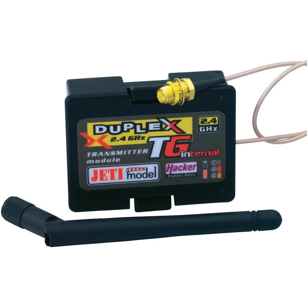

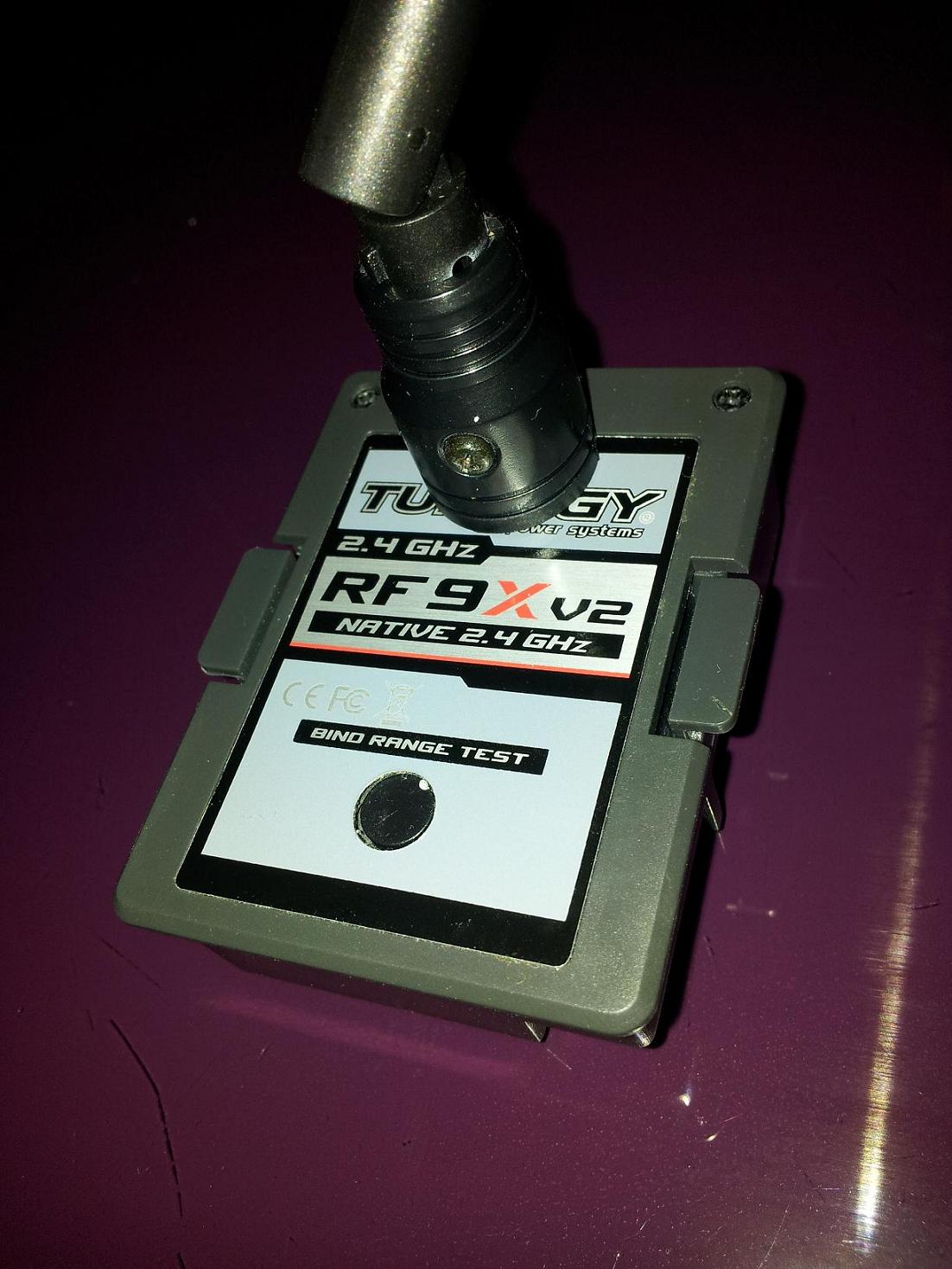

Amigo Charlie55 C.Aguado, al final me decidi por el DUPLEX pero un amigo tiene una emisora Turnigy 9X 9Ch y le ha cambiado el modulo por otro de la marca FRSKY DJT Telemetry, y el que traia me lo ha dado. Lo hemos probado en mi emisora y va bien, lo que no lo he probado ha sido en vuelo. De la emisora Turnigy 9X no he oido hablar mal, lo que no se es como ira en vuelo este modulo en mi emisora JR.
¿¿¿¿ Hay alguien que pueda hacerme un comentario al respecto ????

Este es por el que me he decidido DUPLEX
Este es el que me han dado. TURNIGY

Del Jet hablan muy bien, de hecho es el que utilizan los pilotos semiprofesionales.Con respecto a si va bien con la Jr tienes que ver compatibilidad del módulo Turnigy, por pines y voltaje.Hay un hilo sobre la Turnigy, miralo y saca conclusiones.Se trata de sistemas muy económicos, no digo que no funcionen bien, pero personalmente prefiero gastarme la pasta en emisores y receptores buenos,sobre todo en modelos caros o potencialmente peligrosos en caso de fallo.Hay pruebas de varios sistemas en :
