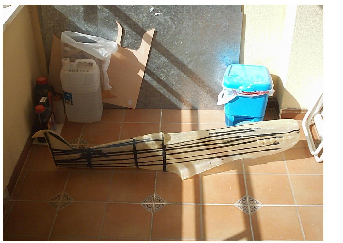

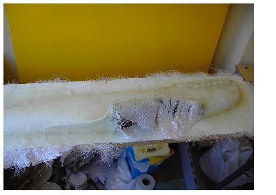

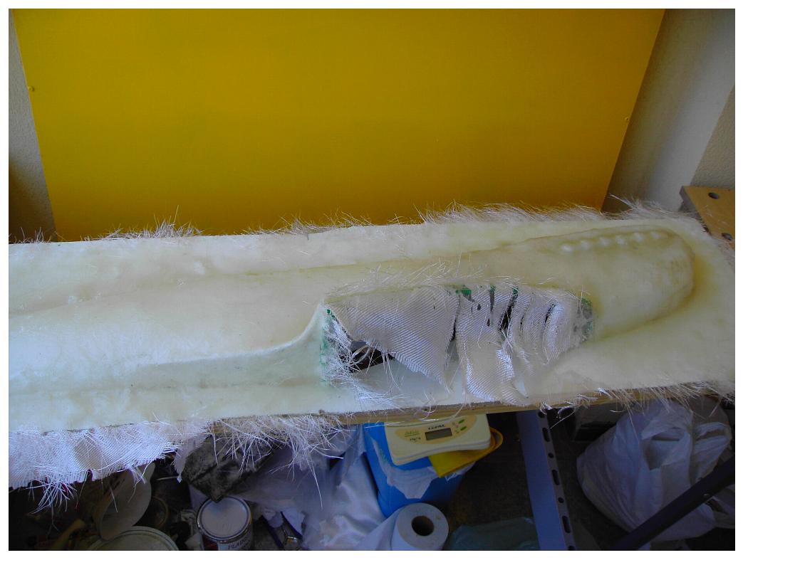

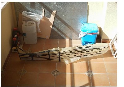

Aquí pongo unas fotillos del molde que he hecho del Spit de Top Flite.La verdad es que es mucho curro, pero una vez que está hecho se agradece.El peso es muy parecido al de madera, si esta es ligera, unos 300 gramos.La verdad es que haciendo la deriva nueva (mas ligera) y con este fuselaje se ha rebajado el peso total en 900 gramos.El colega sique siendo muy rápido pero no es tan ladrillero.
(De todas formas le hace falta 250 gr en el morro, cosa que es normal en estos modelos).La técnica no la describo pues es la de la página siguiente pero "versión Charlie" es decir mas marrullera. http://www.arrakis.es/~josepal/
Ya pondré fotillos del bicho con la decoración final.
