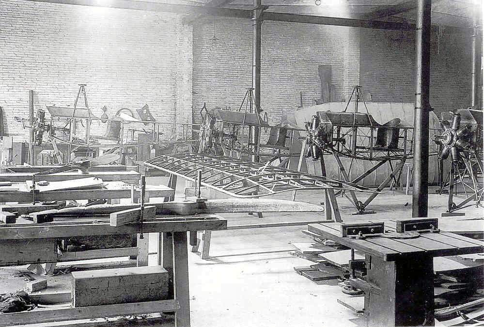

Alucinante vista del interior de la fábrica, pura carpintería.

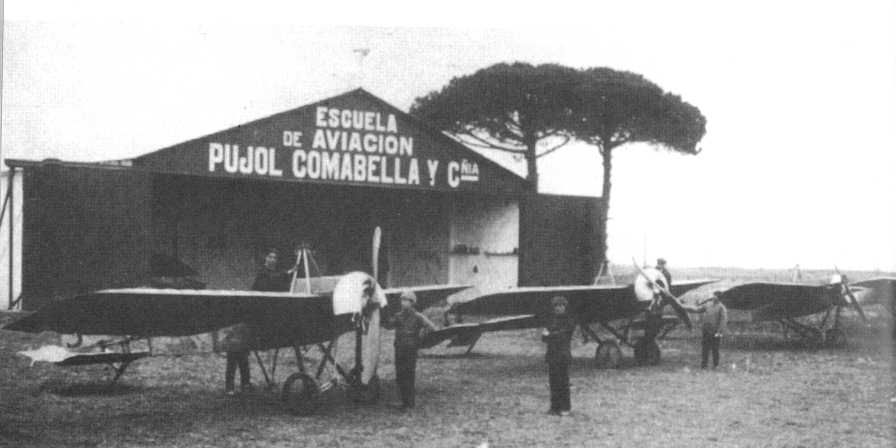

Aeódromo de la Volateria, junto a las naves de Pujol Y Comabella

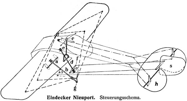

Gracias a todos por compartir las mismas preferencias que yo, y es que los inicios de la aviación tienen un encanto especial, prueba de ello es el magnifico Maurice Farman 7, el cual tengo en proyecto y empezado a escala uno a diez para el futuro museo de Guadalajara, ya que en el aeródromo militar hubo hasta 10 unidades, no cabe duda que la complejidad del avión así como su limitado vuelo, no animan más que a algunos chalados (con sus locos cacharros) como nosotros a construirlos.

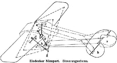

Por otra parte, te agradezco Javi tus halagos, pero ya sabes que hay una decisión importante a la hora de empezar un proyecto como este y esta es su destino: ¿ F4C o exhibiciones ?, y creo que debido a la falta de documentación como a la complejidad del sistema de mando de alabeo por torsión, me invitan a modelo para exhibiciones.

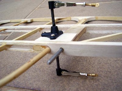

Aunque por cierto el alabeo por torsión es todo un reto.
Tambien he aplicado un 15% de desviación en ancho de estabilizador y momento de cola para que el modelo sea más estable.
Mando por torsión del Nieuport IV (las riostras delanteras del ala que no aparecen, estan fijas)
Riostras

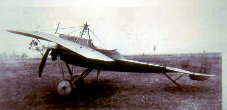

Hedilla, no provenía de familia militar, su padre no había trabajado en aerostación, tan sólo era un gran entusiasta de la aviación y su empeño e ingenio le llevaron a lo más alto.
Es lamentable que tan magnífico aviador, muriera tan joven, un año tan sólo, después del raid Barcelona – Mallorca, tras muchos vuelos en el campo de la Volateria y del raid del Tibidabo, en una carrera fulgurante hacia la fama, después de una comida, Hedilla invita a volar al Dr. Jose Maria Armangué (apasionado por la aviación) el cual no había tenido todavía tiempo de hacer el curso de piloto, Hedilla le invita a volar en el monocoque y unos minutos después sucede el trágico final.
El ingeniero Jose Muntadas, escribió en el informe:
... al iniciar el tercer viraje en plena ascensión, con el morro levantado, una avería eléctrica en el distribuidor de bujías para el motor en plena trepada, quedando el avión sin sustentación entrando en barrena, sin poder estabilizarlo, los dos fallecen en el acto, una vez inspeccionado el avión en tierra todos los mandos estaban intactos.
Sirva como homenaje a Salvador Hedilla estas palabras y la construcción y vuelo de esta maqueta de su Monocoque Nº 5 en recuerdo a lo que fue y lo que pudo ser.
Restos del accidente
Comunicado de prensa
Vista del Monocoque

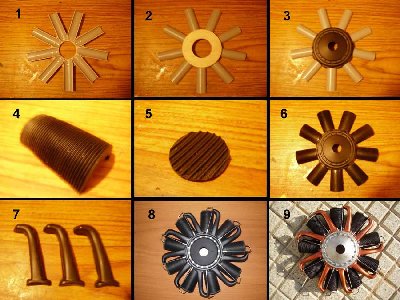

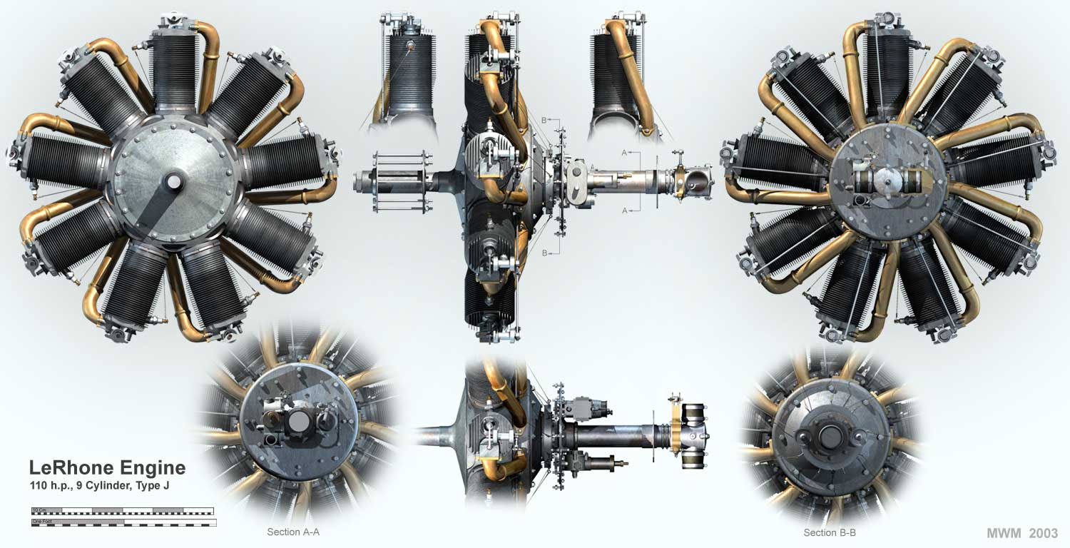

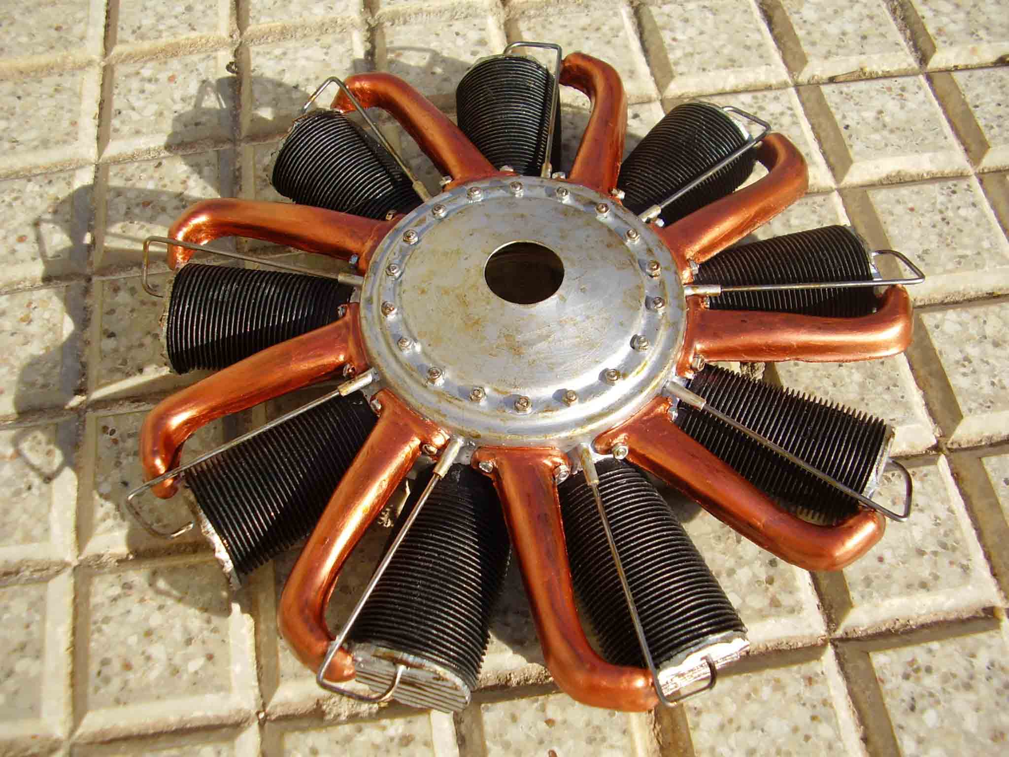

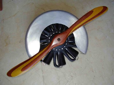

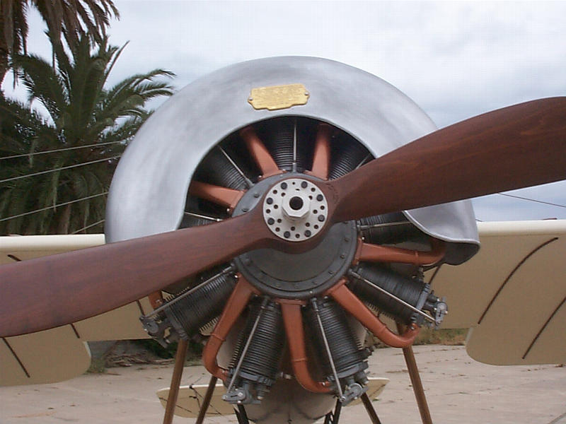

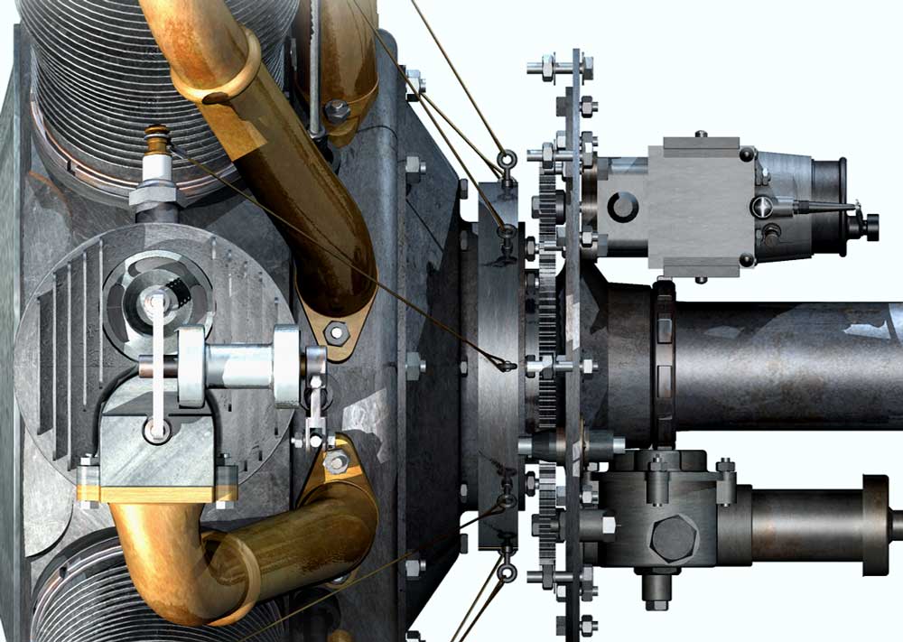

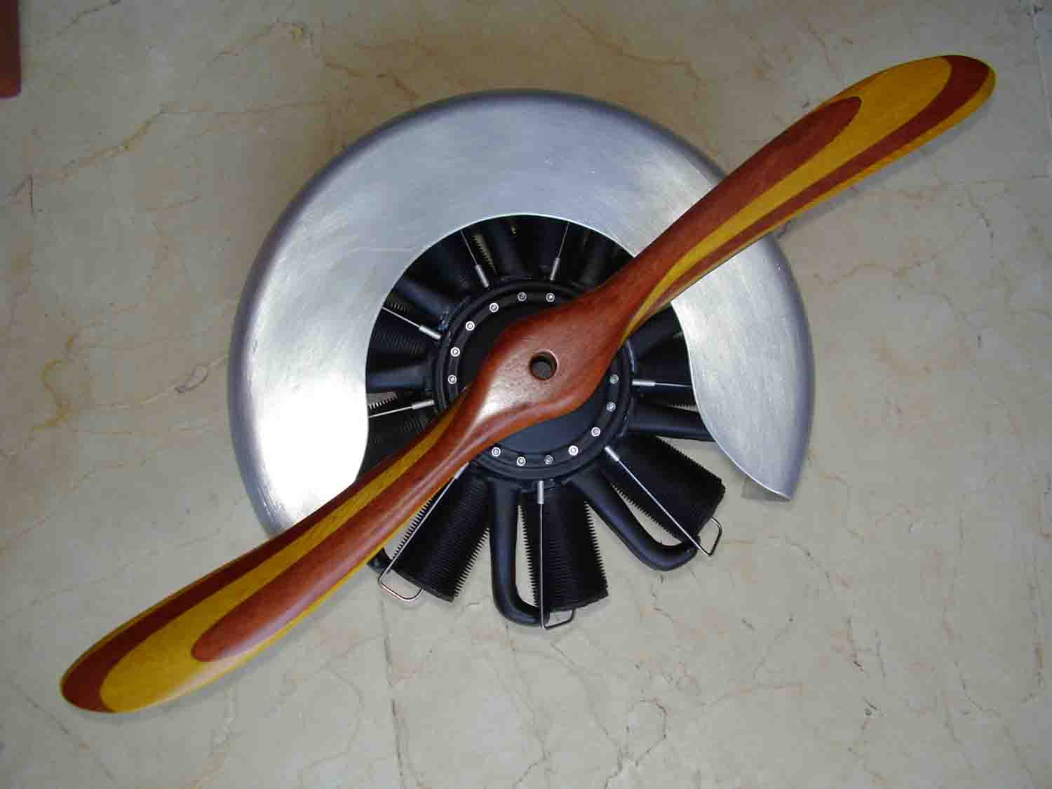

Motor rotativo Le Rôhne de 9 cilindros y 90 CV, en estos motores, típicos de la época, usados por el DH 2, Nieuport 11 “bebe” y otros, aunque parezca extraño el cigüeñal estaba fijo y todo el bloque de cilindros giraba solidario con la hélice, con lo que se refrigeraba por aire al girar, esto evita el peso del sistema de refrigeración de agua o aceite, como desventaja el giro de todo este peso, producía enormes momentos de inercia y efecto giroscópico lo que hacia difícil de gobernar el avión con un rudimentario sistema de alabeo por torsión del ala al acelerar y desacelerar el motor.
La foto en color es de la réplica estática escala 1:1 hecha en Barcelona por la FPAC de la cual hablaré más adelante y por último el motor simulado construido para la maqueta, a partir de un kit de Alfredo López (scale research spain) que vale una pasta pero facilita el trabajo.

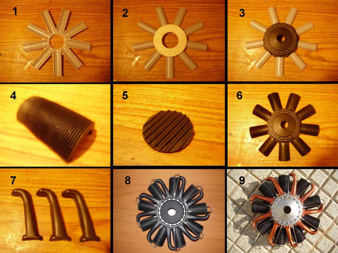

Pintado con color cobre y metar y simulado las manchas de aceite con barniz, la hélice hecha a mano en lijadora de banda con cuatro planchas de maderas tropicales y duras de boj y bubinga de colores muy llamativos y gran contraste.
Con la hélice
Resultado despues de pintar
Proceso de montaje del kit
Detalle
Plano
Hecho en ordenador
Motor réplica FPAC
Motor Le Rôhne

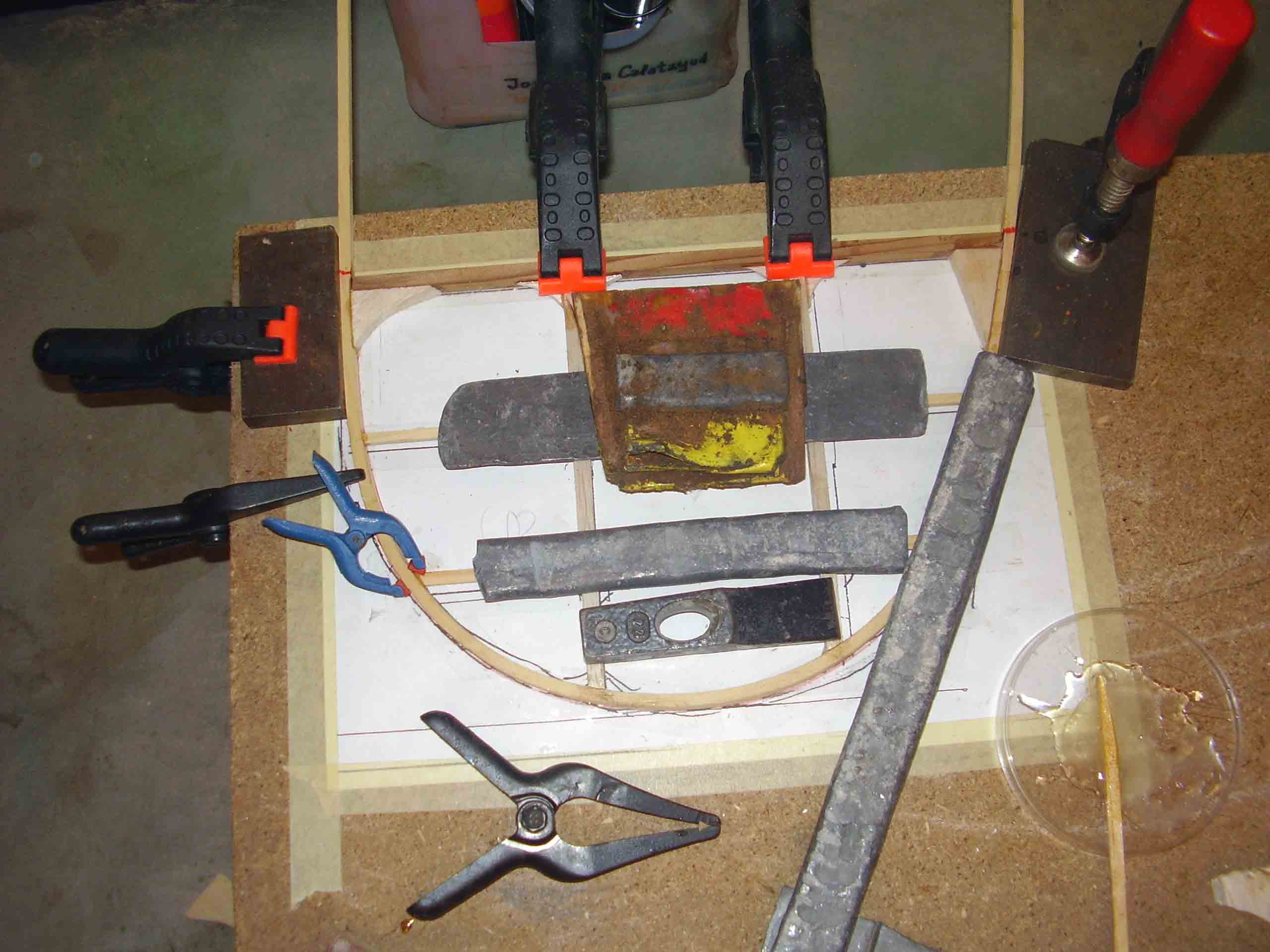

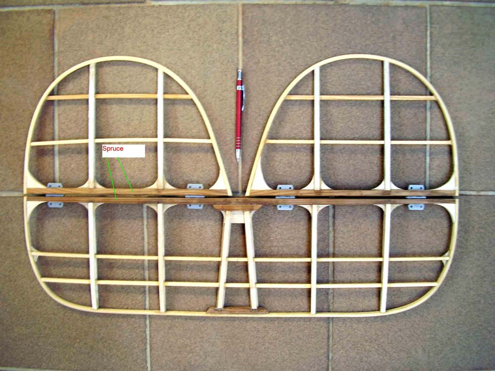

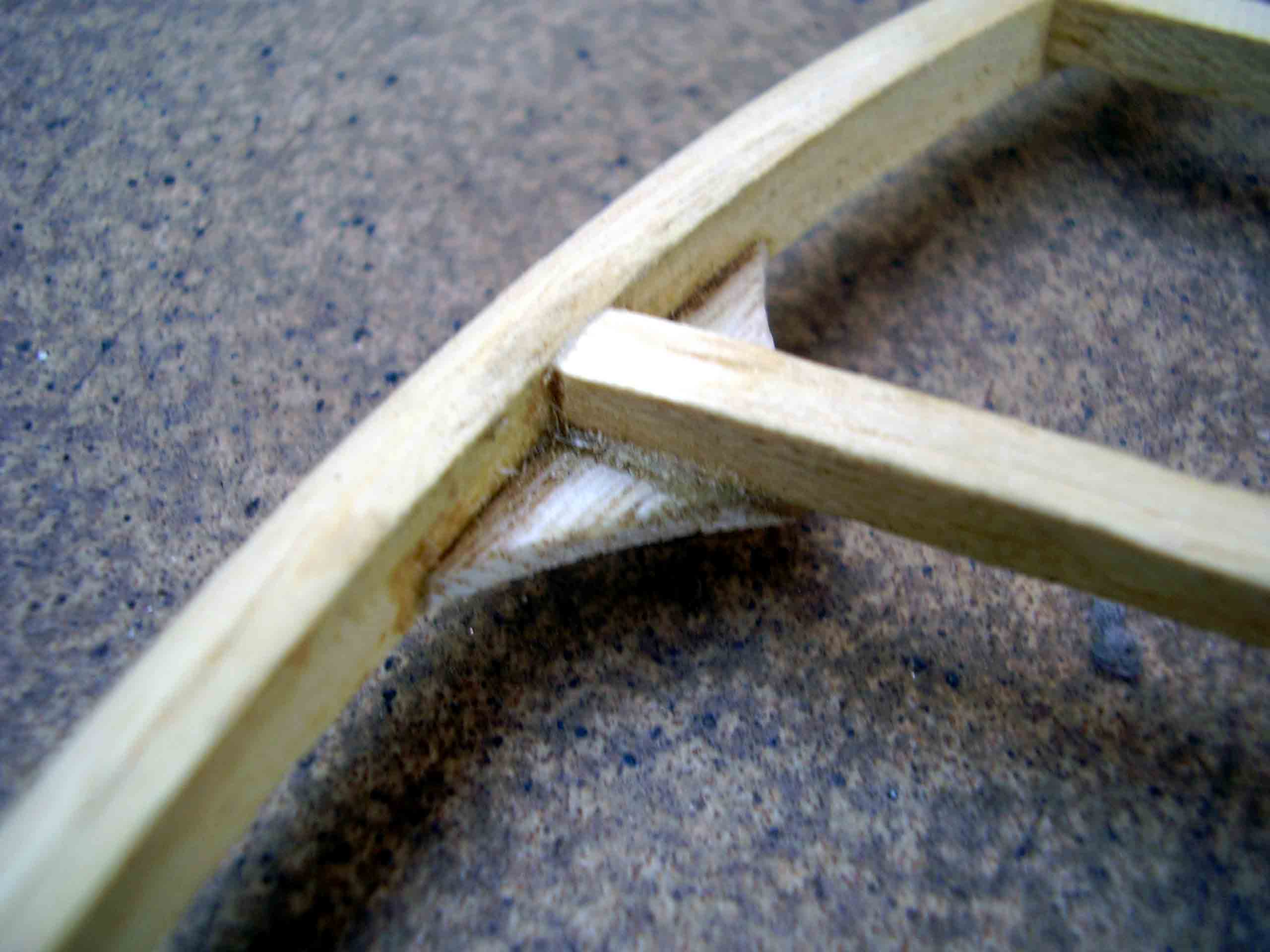

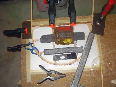

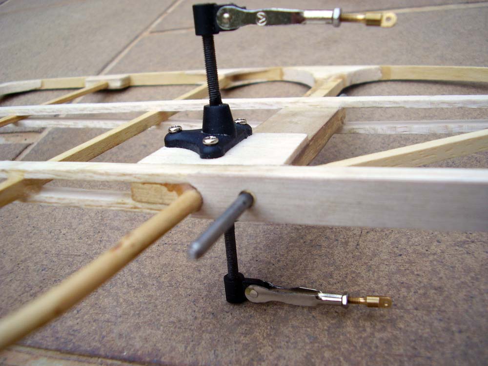

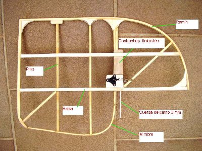

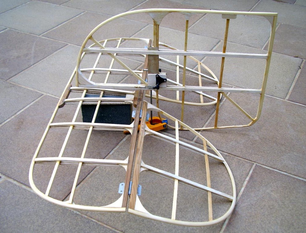

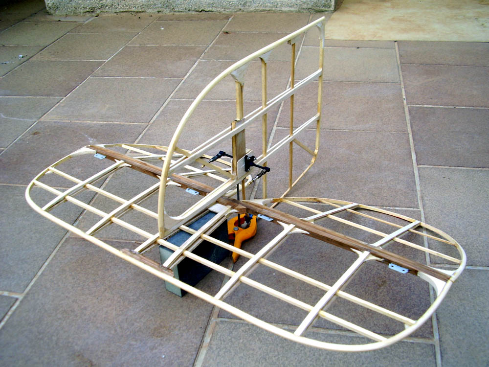

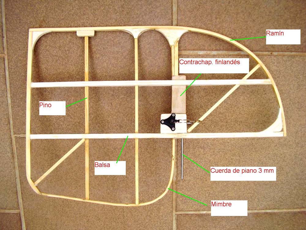

Hola, retomo la construcción de la maqueta, después de un largo tiempo de desanimo :cry: , por la dificultad de hacer los planos del aeromodelo, el repliegue redondeado trasero de la carena del motor en aluminio, el sistema de alabeo por torsión, la construcción monocasco del fuselaje, la elección de escala, etc., agradezco los comentarios de aliento de Javier González, Juan Moldón y Xisco Vélez, y para empezar con algo fácil :) y crear compromiso, he empezado el grupo de cola o estabilizador.
La escala final será 1:3,6 con una envergadura cercana a 2,5 m.

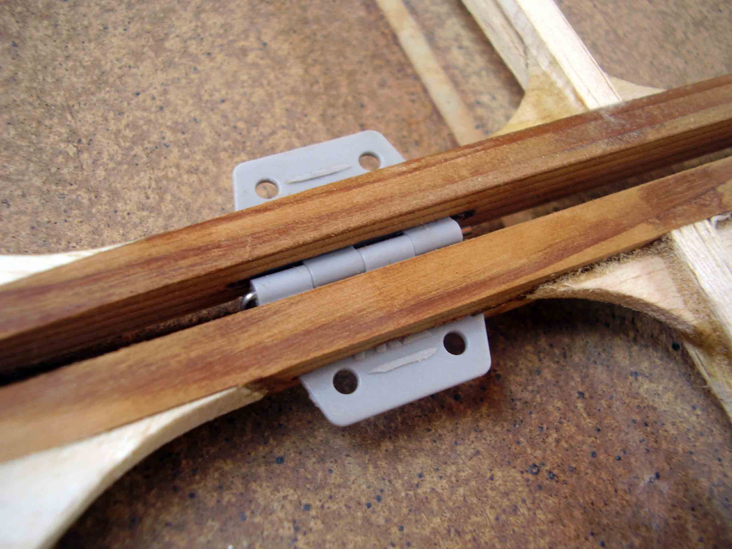

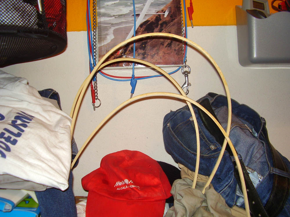

He utilizado hasta seis tipos de maderas en la construcción de los timones:
1º.- Spruce, o pino marrón oscuro, para los largueros principales del abisagrado y refuerzos de sujeción al fuselaje.
2º.- Ramín de color amarillo anaranjado, muy flexible para el contorno, curvado mojado con agua regularmente durante 15 dias (el ramín se encuentra en todos los calibres fácilmente en tiendas de modalismo naval).
3º.- Pino americano amarillo para los largueros secundarios.
4º.- Balsa dura para los cap strips que conforman las costillas

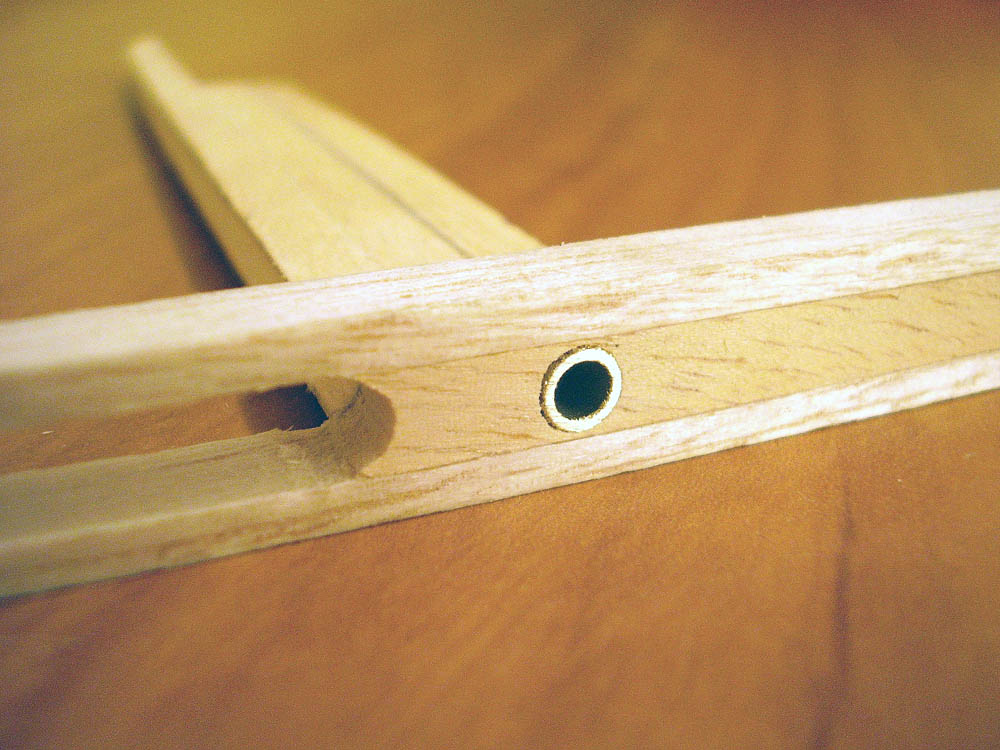

5.- Contrachapado finlandés o multicapa de de calidad aeronáutica, para las tapas del tubo de latón del eje del timón de dirección, esta vez no he usado cartelas de refuerzo en las uniones, pero tengo de este contrachapado en tres capas de hasta 0,4 mm de grosor.
6.- Mimbre para cuando la curva era imposible para el ramín.
Mi hijo Emilio, dice que el timón de profundidad se parece a las orejas del ratón Mickey Mouse.
El timón de dirección gira entero con un tubo de latón sobre varilla de acero de 3 mm de diámetro.
Similar forma, distinta construcción

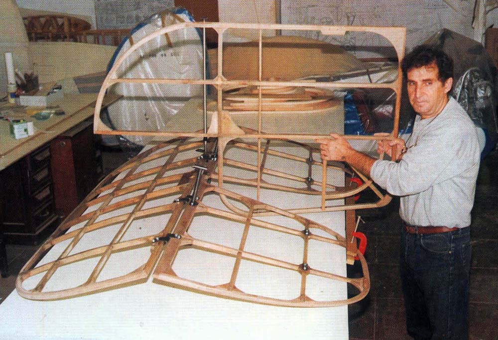

Pao Marin, constructor de la replica de la PAC
Escuadras de mando. ripmax muy parecidas a las reales
Tobo de latón embutido
Timón de dirección y maderas
Bisagras grandes
Refurzos de balsa con la veta bien orientada
Comparar tamaño con el boligrafo
Ensamblado de piezas con pinzas y pesos
Curvado de listones de ramin con agua
Por JUAN PEDRO GUIRAO GIL
#548491
Magnifico, me alegro que te hallas decidido a construirlo al final pues asi aprendere cosillas de tus magnificas manos.
No comento nada pues tiene pinta de ser un trabajo muy bien hecho.
Un saludito Jose Maria.

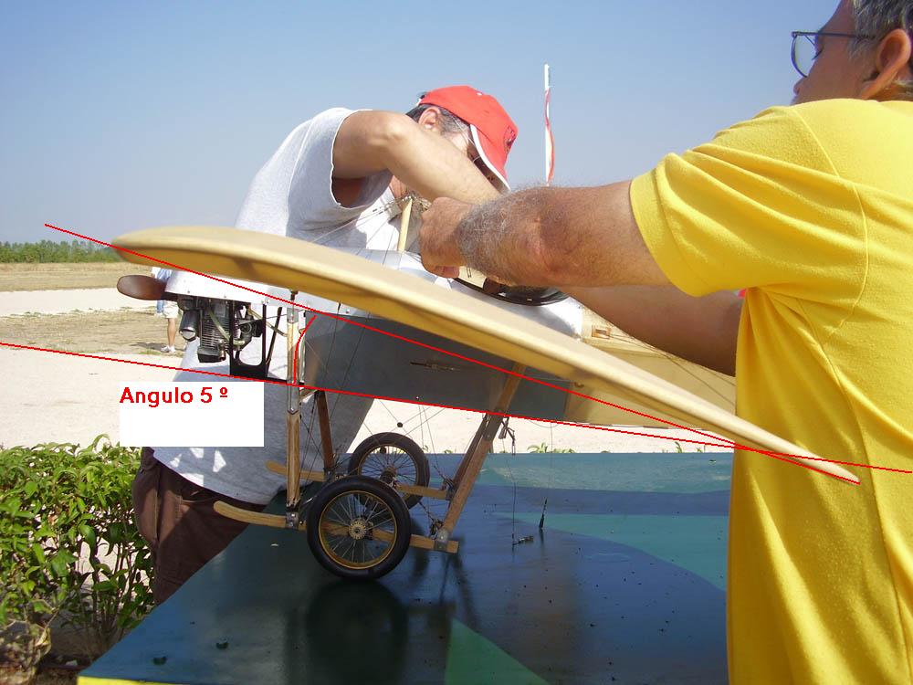

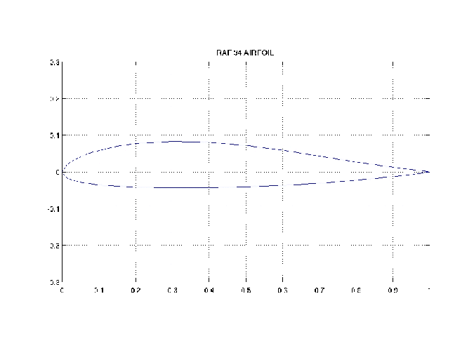

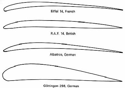

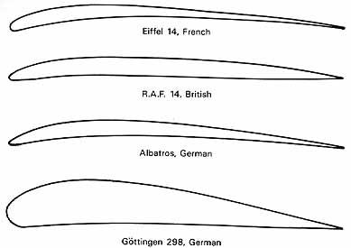

Ando detrás de la elección del perfil alar y la incidencia con el estabilizador, tengo como ejemplos el Antoinette de Javi, el Eindecker de Vicente Casas, el Blackburn de Lorenzo Corrales de Kavan y me gustaría saber el del Bleriot y otros que sepáis que funcionan bien, el perfil debe ser delgado para que torsiones fácilmente con el reenvío del servo de alabeo.
Javi me ha hablado bien del perfil RAF 34 de los sopwith y tal.

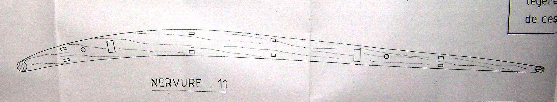

Javi, ¿no será este el perfil RAF 34?
Por luisjove
#548558
Calatá, el del Bleriot es el Eiffel 13a y en el Bleriot de Christian Huré, el alabeo es por torsión como en el original.
Poseo los planos de Christien Hure donde están las coordenadas, pero también las tienes aquí,
http://perso.orange.fr/christian.hure/b ... tion2.html
Un saludo. Luis.

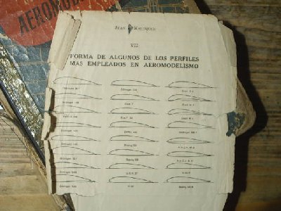

Hola a todos,
José Maria, perdona no responder antes. El curro, colega, me dan mucha caña.

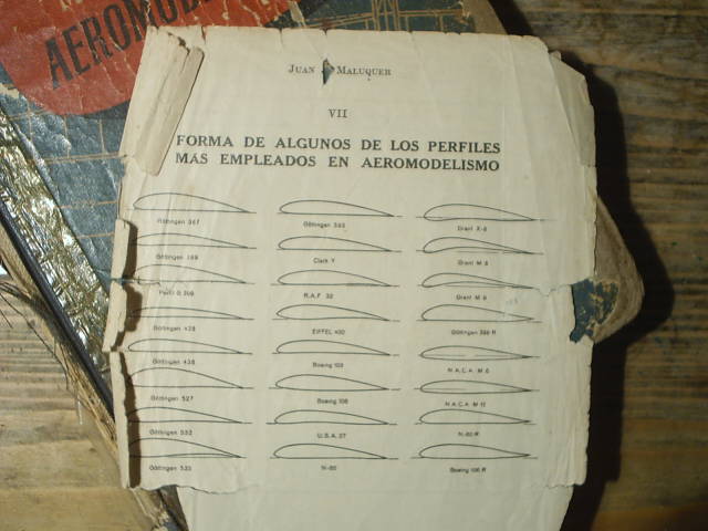

Nooor, te comentaba esta mañana por teléfono, el RAF 12. No obstante, como verás en la foto
(estoy en mi casa y el scanner está en casa de mis papás), se podría observar los perfiles
Grant M8 y M9 (en la columna de la derecha, el segundo y el tercero). Tenemos las coordenadas.
Deja que busque la información del Antoinette y te adelanto algo más mañana.
Unos cuantos perfiles, el Eiffel 14 tiene buena pinta. El RAF 12 era parecido al 14 pero más fino.
Si vas a hacerle por torsión, mi opinión es que utilices un Grant (para aeromodelos según el
Manual de Maluquer) que es parecido a la réplica del Hedilla.
Ese trabajo del stabilo...buff!!! mucho nivel, tio, mucho nivel.

Por JAVIERGM55
#549535
Hola compañeros.
Jose Maria, me ha sido imposible escanearlo como te dije. Acabo de llegar del trabajo ahora y muy
cansado. He sacado dos fotos del plano. El perfil del Antoinette parece un Eppler 193 (similar al
Osiris de Modelhob). En el plano y en el escueto artículo de Flaps no indica nada.
Personalmente creo que la opción del Blackburn de la foto de arriba me parece la más acertada pues
le acerca más a maqueta y además es una opción probada.
