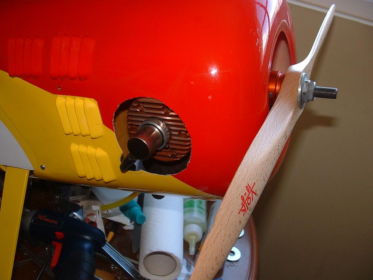

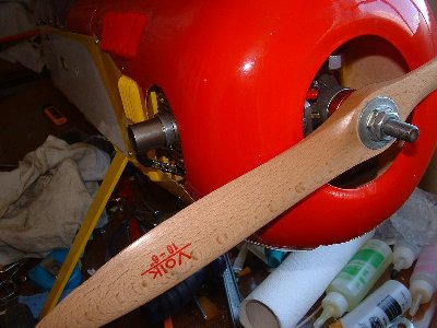

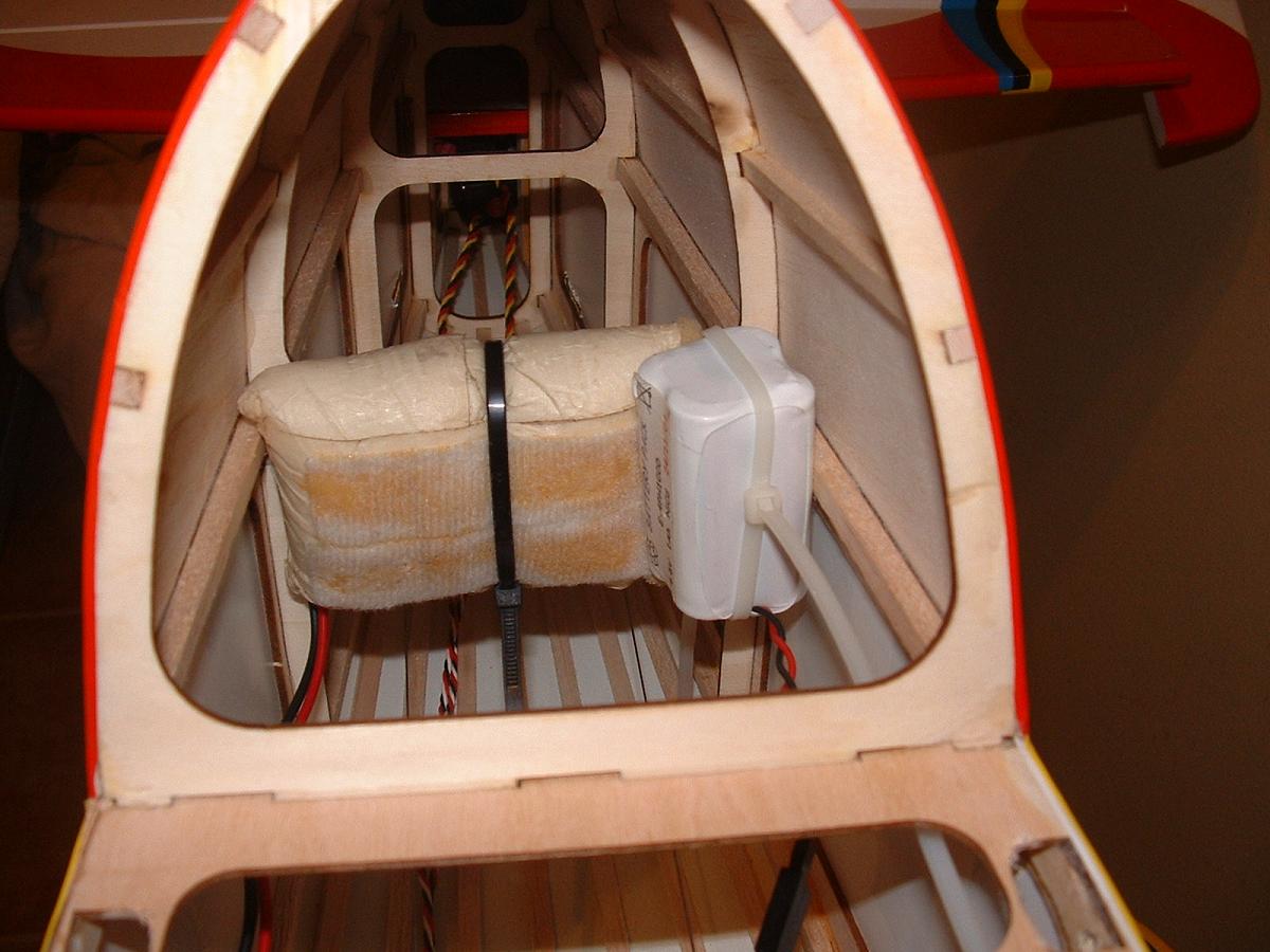

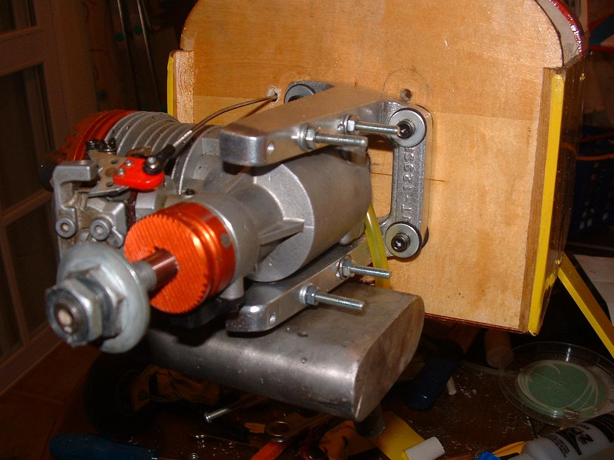

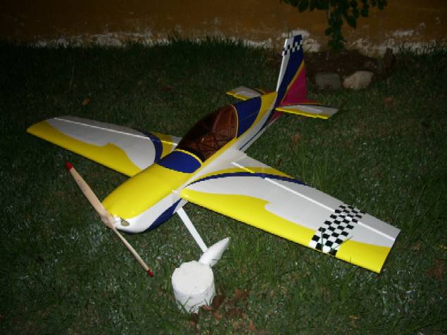

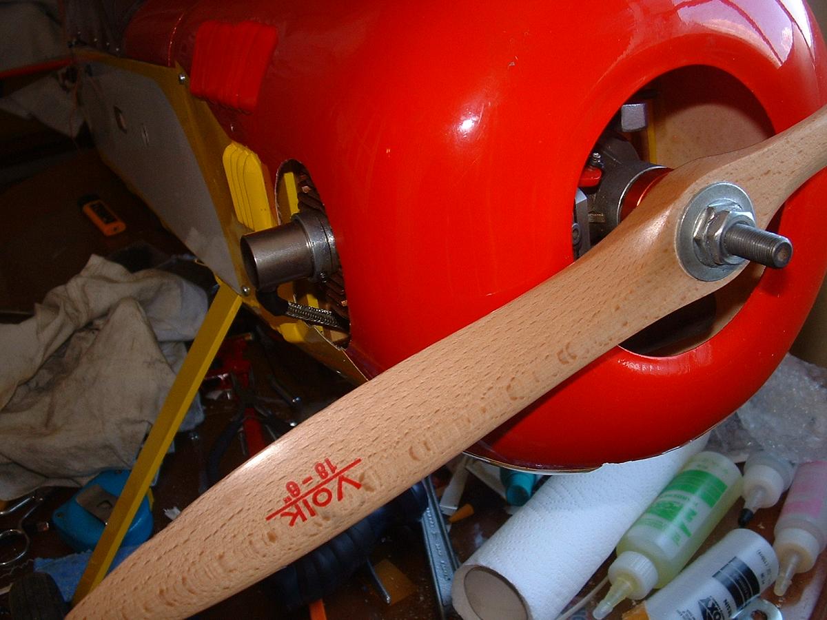

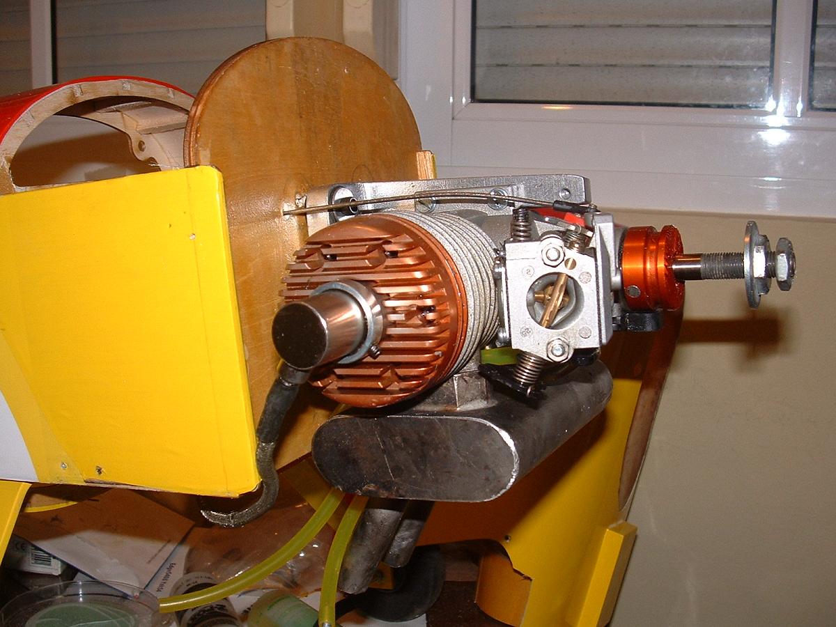

Bueno ya le he instalado el 26 mvvs he tenido que cambiar algunas cosillas puesto que el saito 180 estaba invertido y este en horizontal para que el pits salga para abajo, con el encendido el escape y las baterias este motor pesa algo mas que el 4 tiempos y he tenido que retrasar las baterias todo lo que he podido ya veremos el sabado como se comporta con este motor ,con el saito se comporto muy bien pero el comsumo ya se sabe bueno os pongo unas fotillos y el fin de semana os comento un saludo

Carlos, con un tanque de 250cc ya tendrias de sobra, puedes ahorrar peso cambiando el tanque que seguro que el del Saito era mucho mayor. :wink:

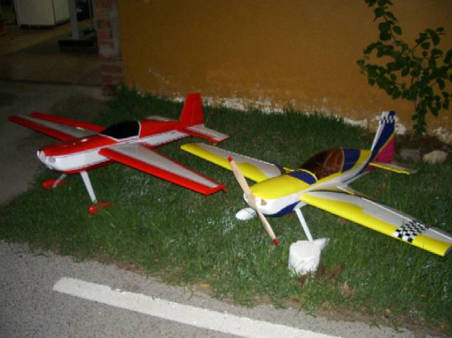

Bueno, como adelanto deciros que un compañero de club (Fernando) y yo vamos a montar el EDGE 540 de 1800mm (hermano de este Yak) pero en version electrica, con motor brushless outrunner y lipos, hace un ratito hemos estado poniendo ya la bancada de las baterias, el avion esta ya montado a falta de centrarlo y probarlo, lamentablemente este fin de semana no podra ser por el tiempo "acuoso" que nos va a tocar, en cuanto ordenemos las fotos pondremos el post con el montaje del avion (realmente se hace en un rato, viene todo el trabajo duro hecho) y esperemos que para el siguiente fin de semana podamos hacerle la prueba de vuelo.
Nuestra intencion es electrificarlo de la forma mas barata posible (la mas accesible para un aeromodelista medio) de forma que sea lo mas equiparable en precio con su version glow o gasolina, se pueden montar opciones mas potentes o con menos peso pero hemos primado el coste economico a la hora de motorizarlo.
La pinta del "Bicho" es impresionante y tambien lo compararemos con el Edge de SABLE, en breve empezaremos el post. :wink:

Para ir haciendo boca os dejo unas fotos.

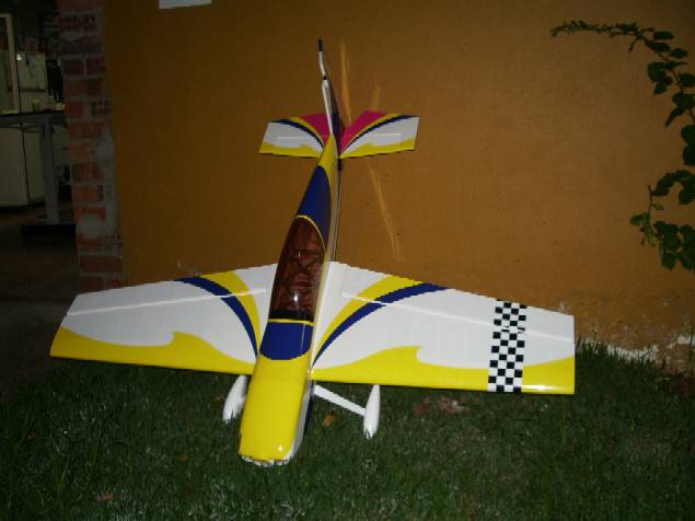

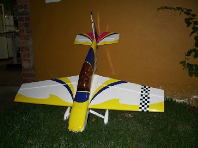

bueno lo del video con mvvs se esta retrasando con el dichoso tiempo el sabado lluvia el domingo viento hoy que es fiesta mas viento haber si el viernes lo podemos hacer os dejo unas fotos de como queda con la carena un saludo
