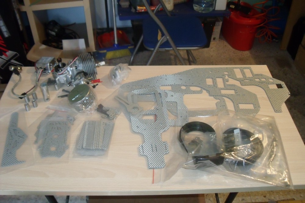

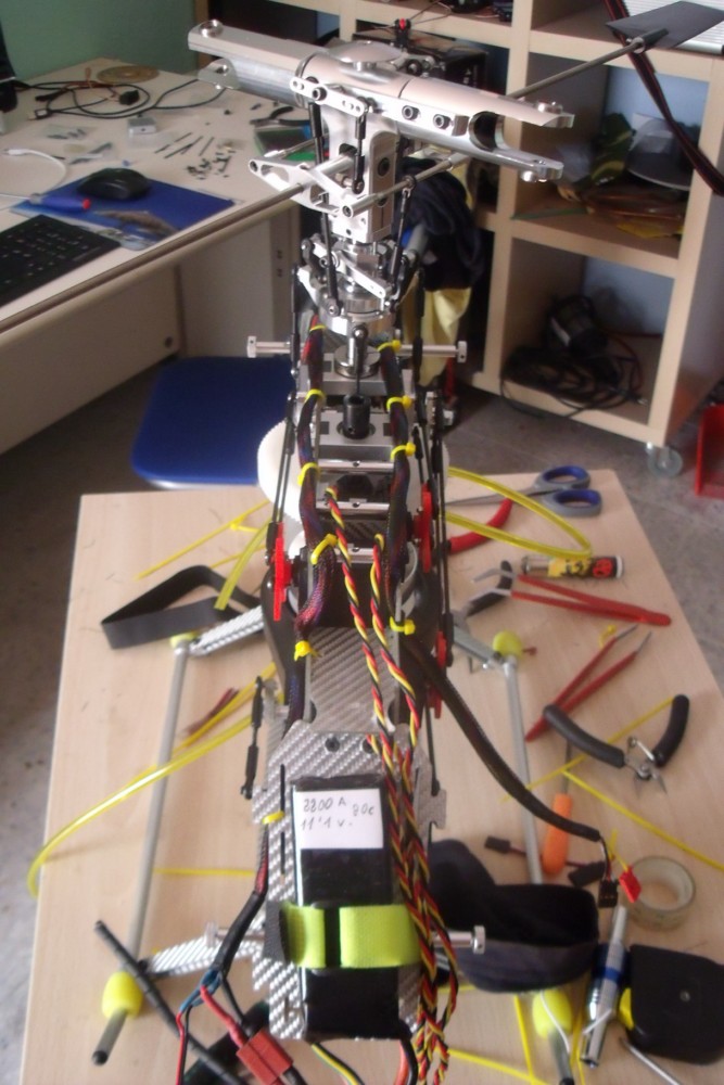

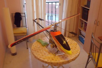

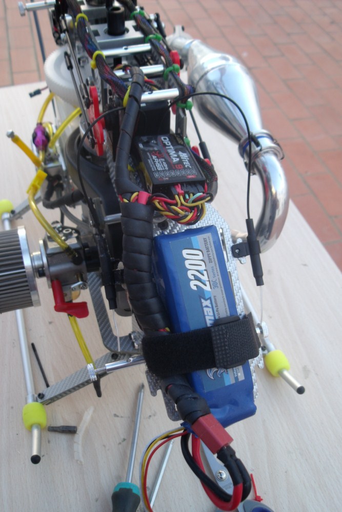

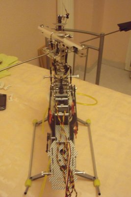

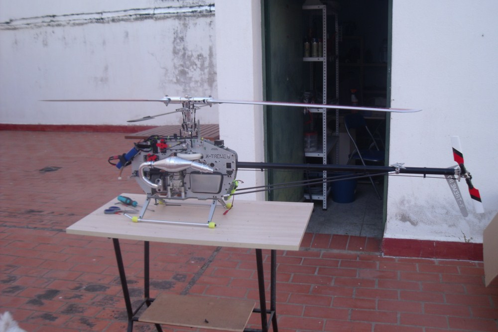

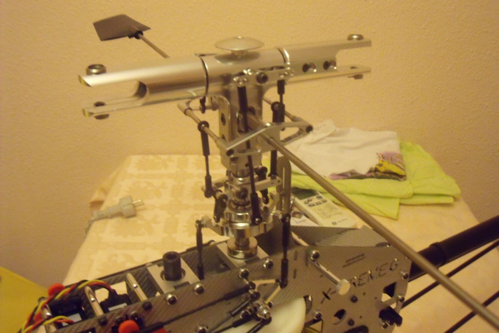

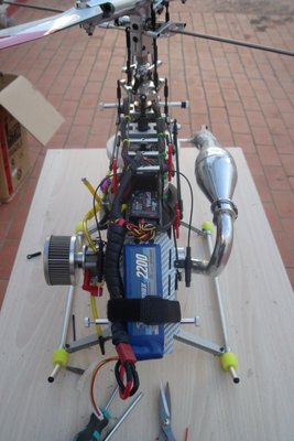

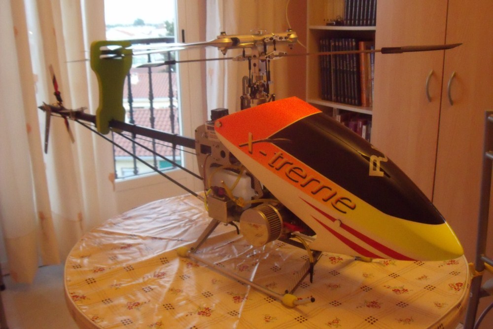

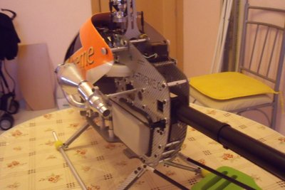

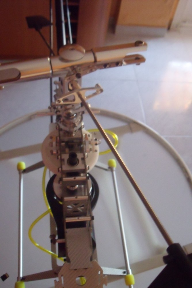

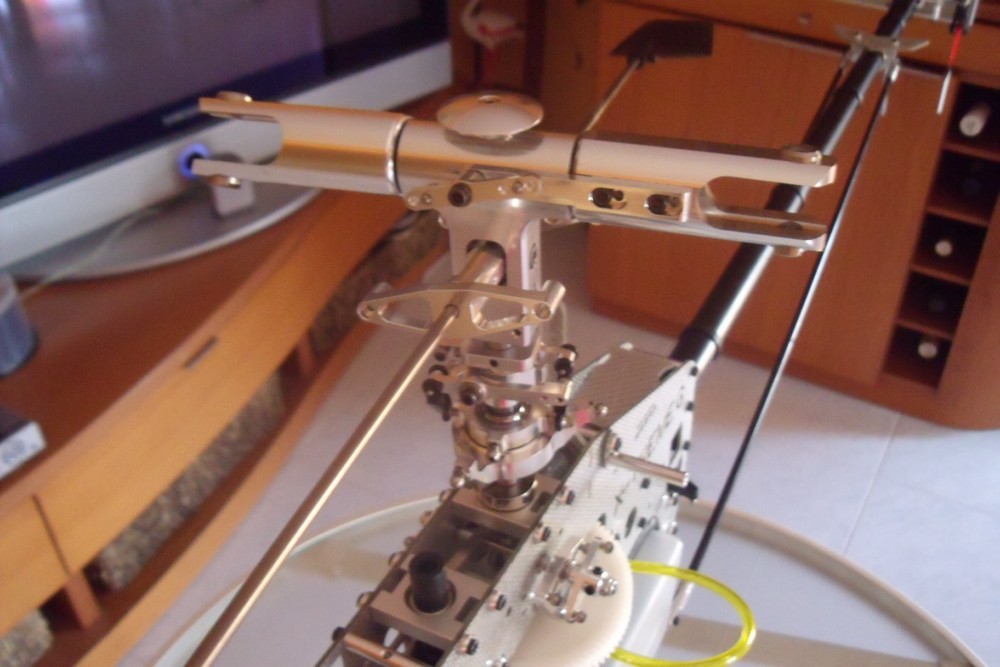

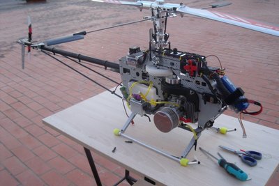

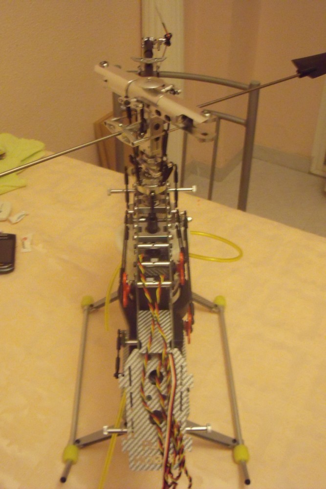

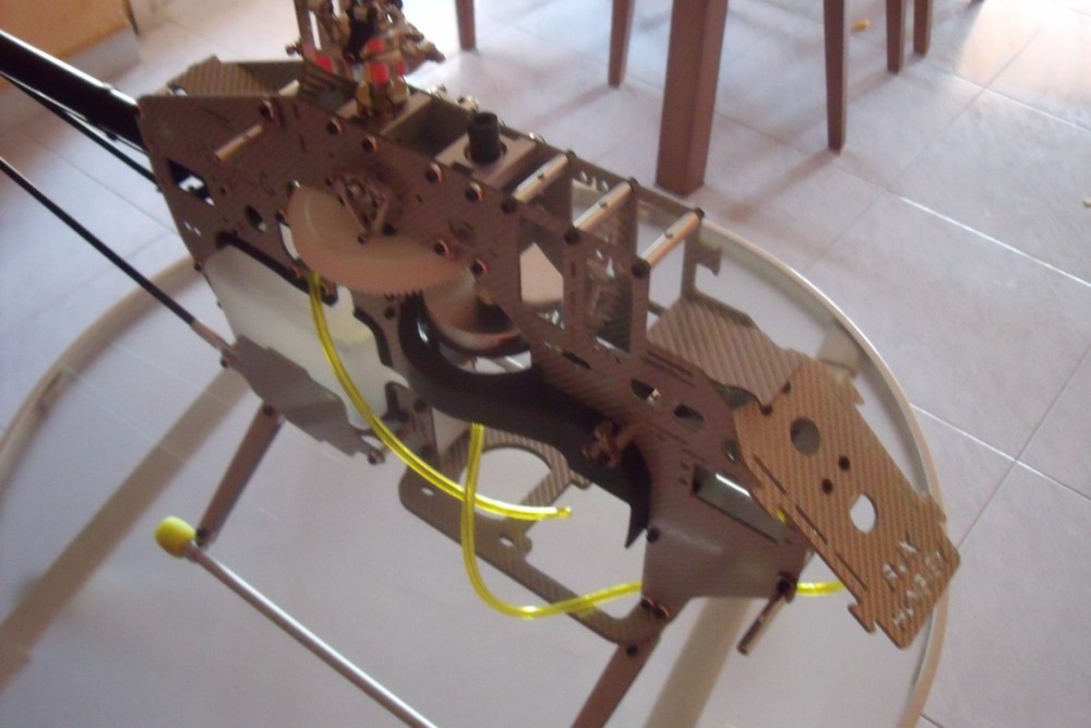

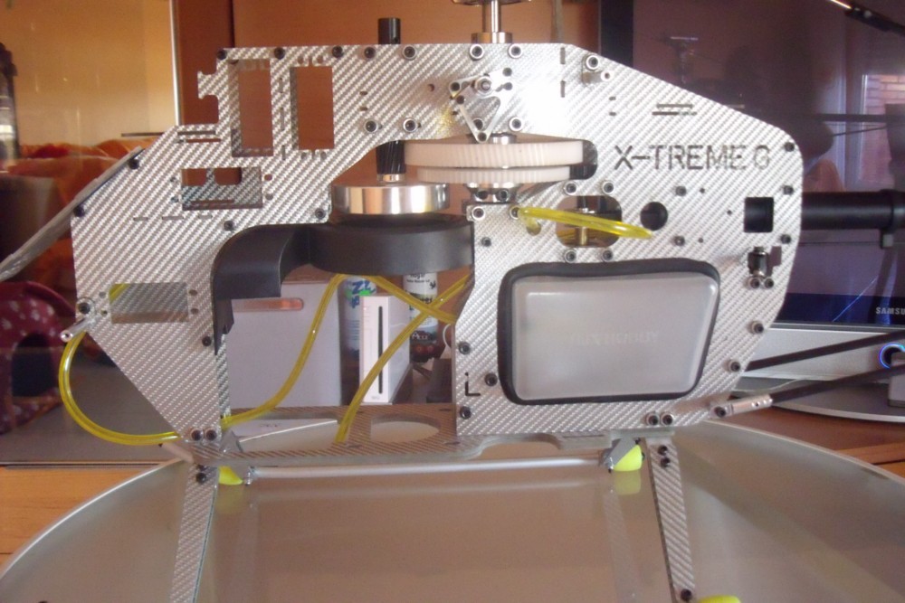

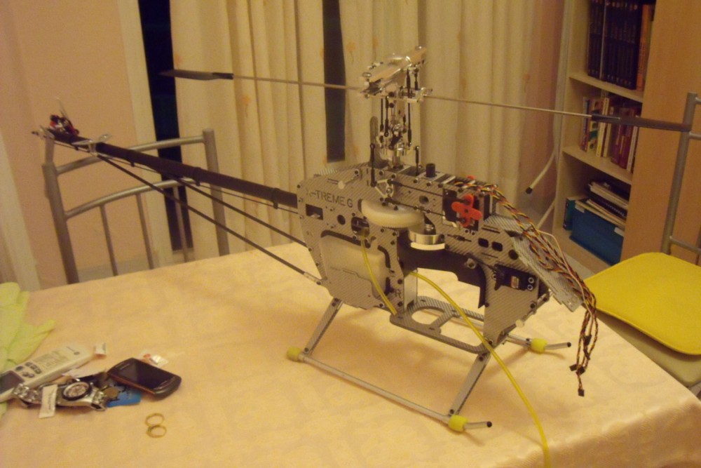

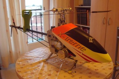

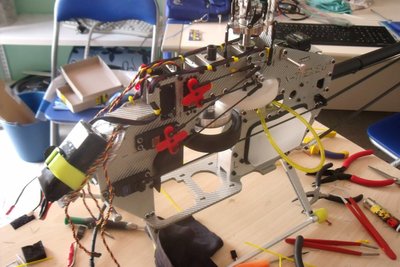

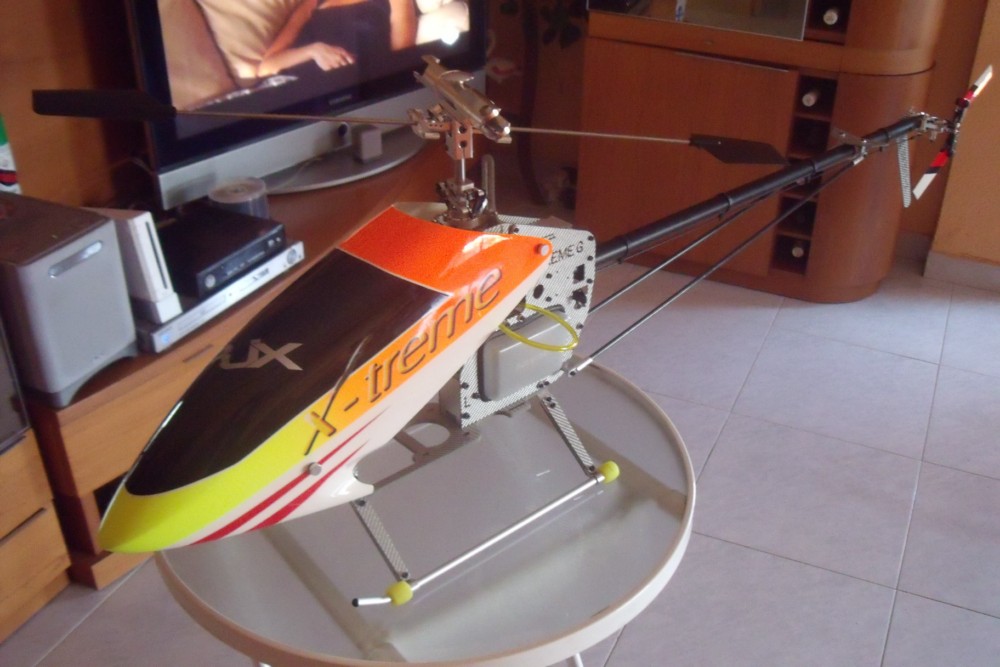

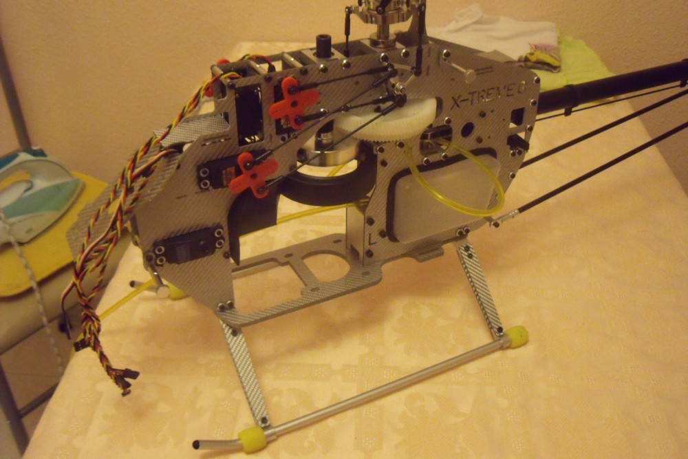

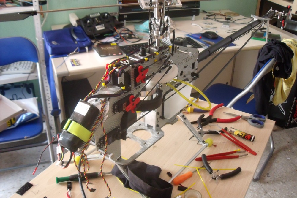

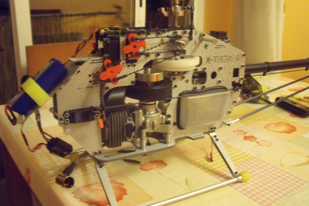

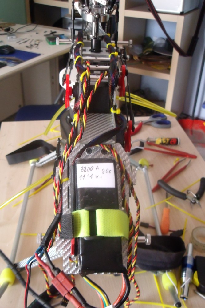

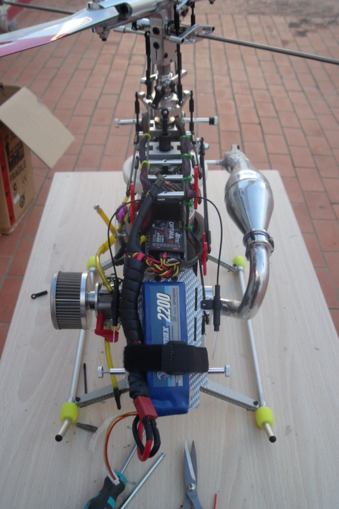

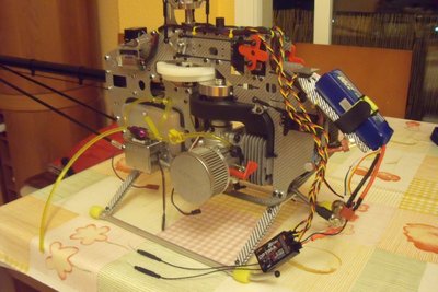

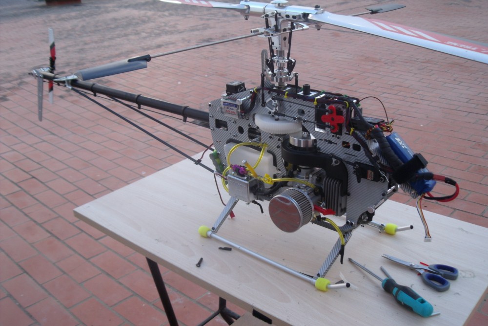

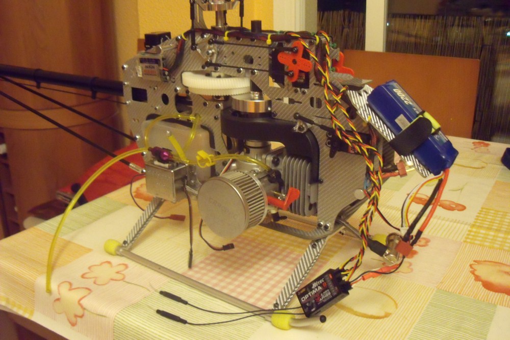

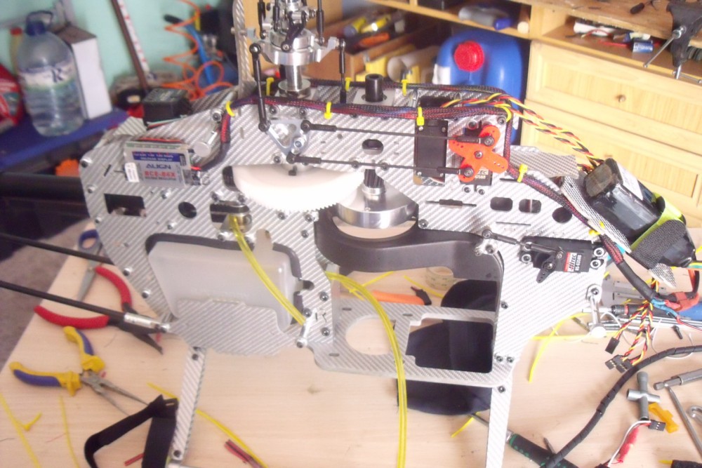

x-treme gaaser 26cc
emisora hitec aurora 9 con servos hitec digitales standar.
giro 401 de futaba .etc.
gracias ha todos y en especial ha raptorman que me esta ayudando mucho ...gracias un saludo.
solo me falta el interruptor electronico para el encendido y listo para volar aber si me llega en esta semana un saludo.

#962001

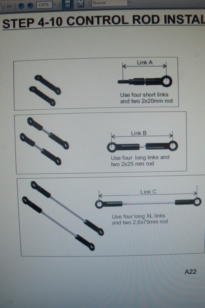

claro yo miraba aqui,,jjj gracias..

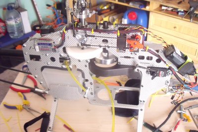

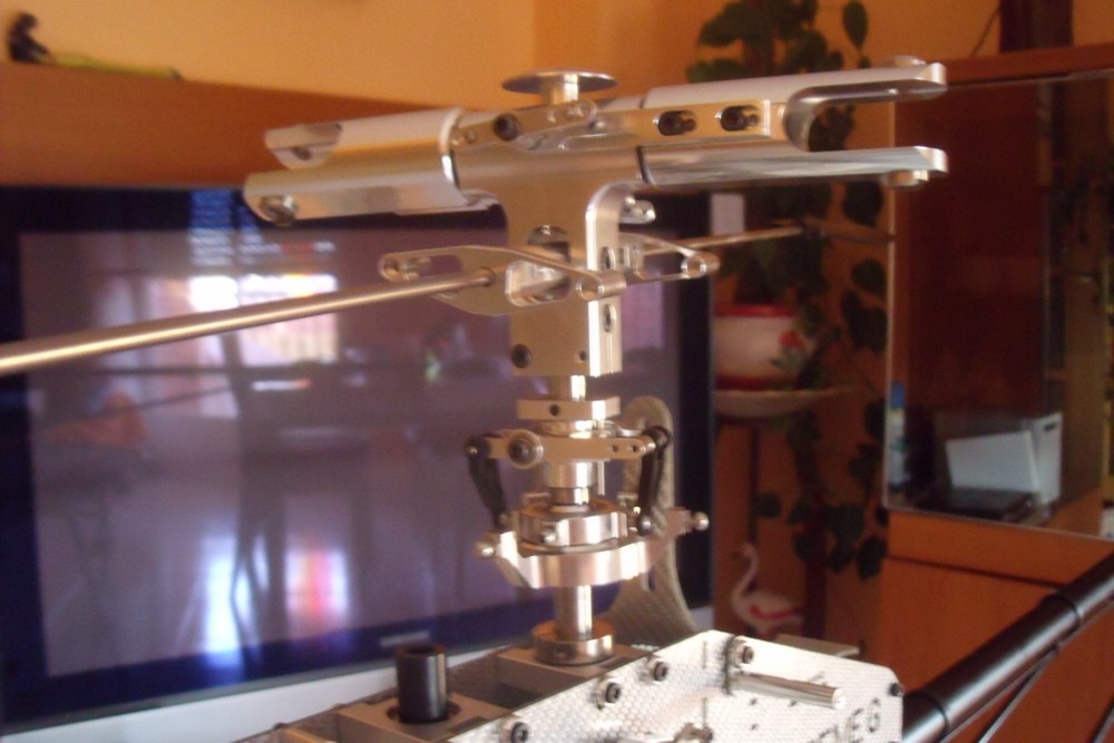

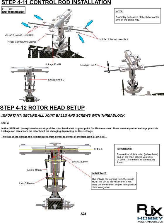

haber como me explico. (viene en ingles,y carezco de conocimientos de este idioma)
hola perdona por mi explicacion .no digo que no valen, seguro que yo soy un poco torpe..
Link A - Use four short links
and two 2x20mm rod : ( aqui me dice que tengo que hacer 2 rotulas de 2x25mm no??' pues es hay donde no me aclaro ..las medidas de que es de la rotula o de la barilla?. yo quiero hacer la rotula con su medida exacta para acoplarla del tiron en el rotor ..es la unica duda que tengo...de verdad que alomejor es una pijotada pero yo no me aclaro, perdona mi torpeza....ademas ya he hecho 2 juegos de rotula con esa medida 2x20mm y ha llegado a su limite de rosca y se parten .
Esperando respuesta, atentamente,gracias...
Link B - Use four long links and
two 2x25 mm rod
Link c- Use four long XL links
and two 2,6x75mm rod
two 2x25 mm rod
#962037

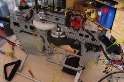

hazle un buen rodaje si es posible en bancada con helice, pues los gasolina son bastante duros de rodar y te evitas que durante el rodaje sufra el heli, ya que en el proceso te va a vibrar bastante el motor al ir gordo y con mas aceite de la cuenta.

#964122

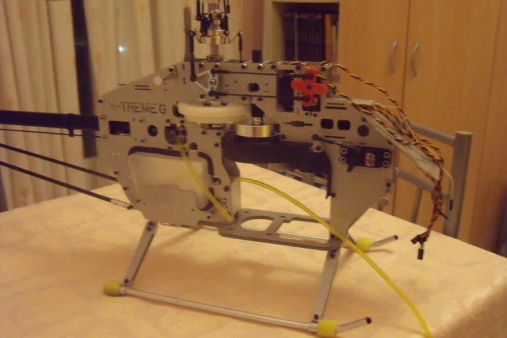

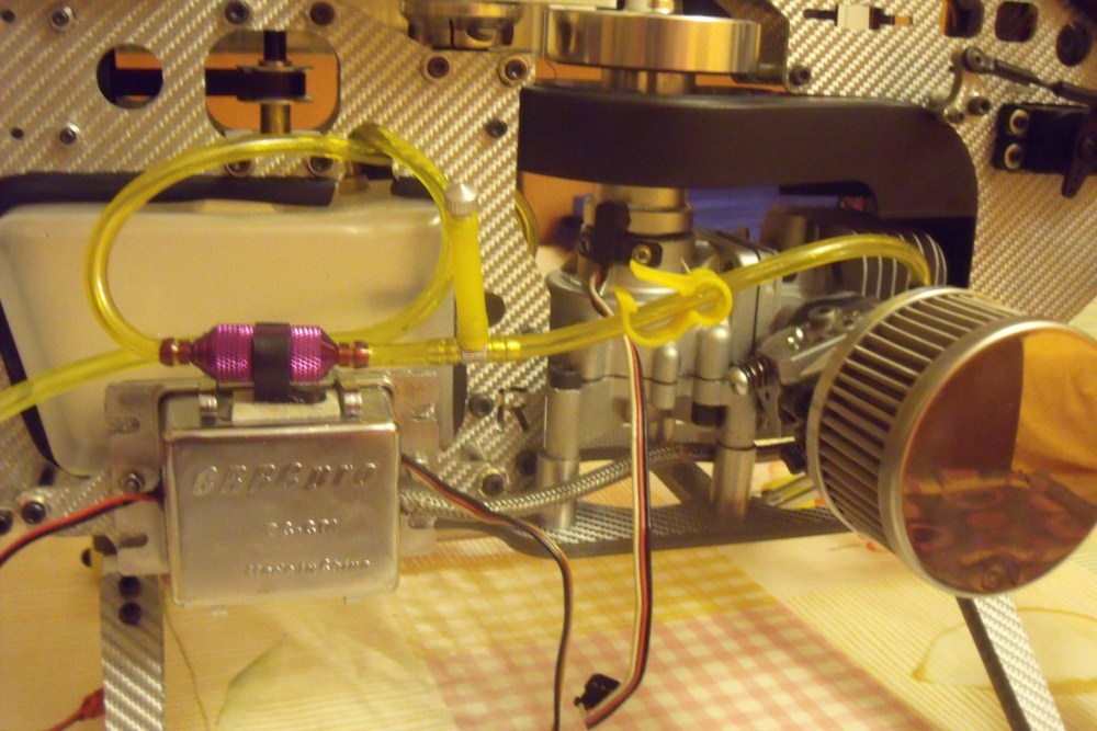

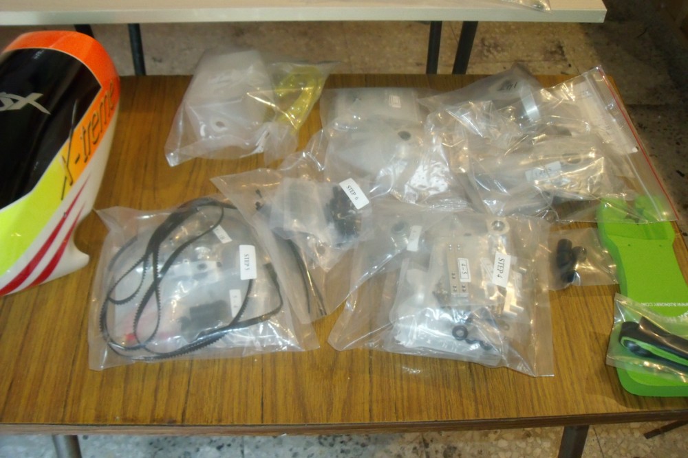

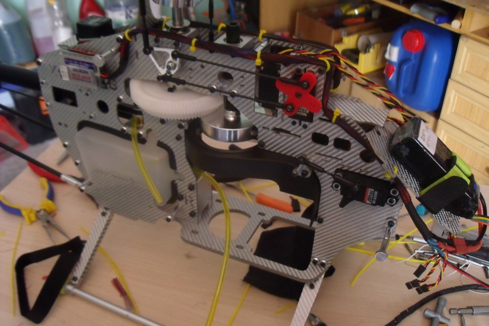

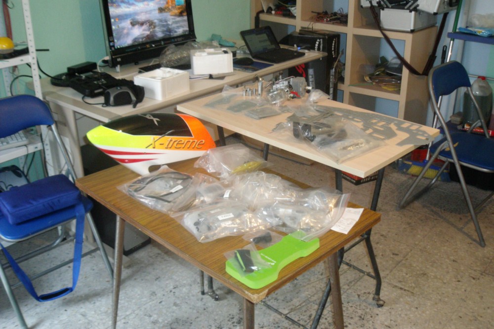

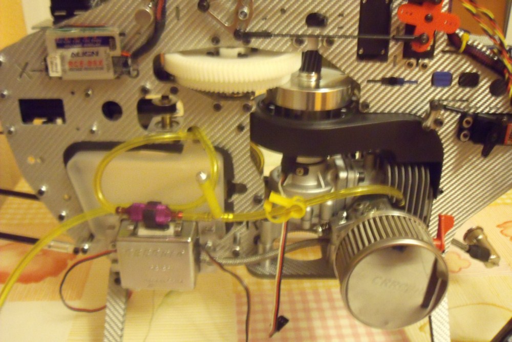

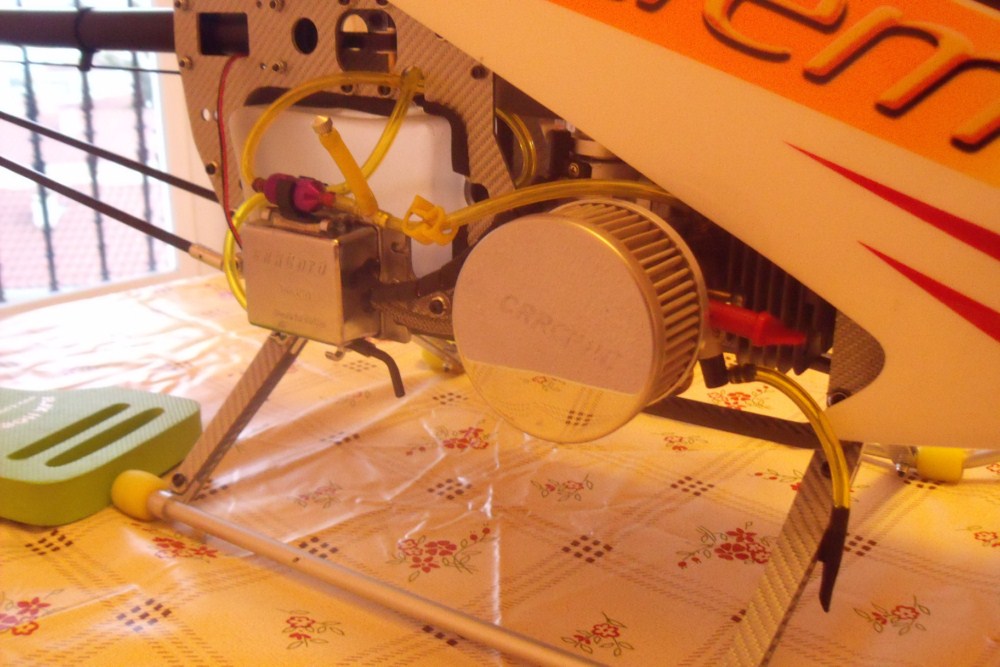

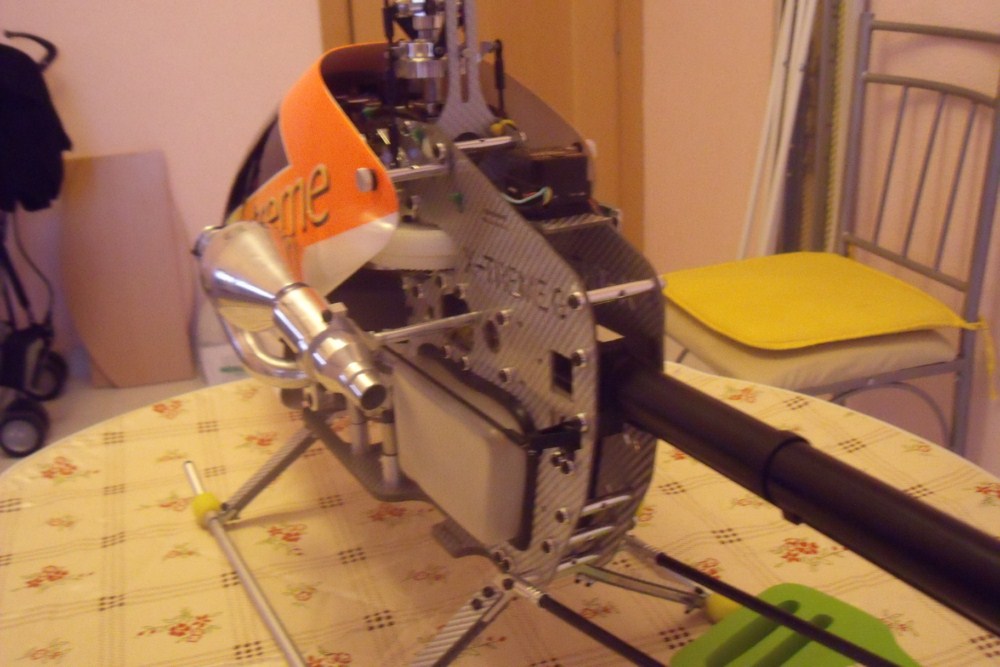

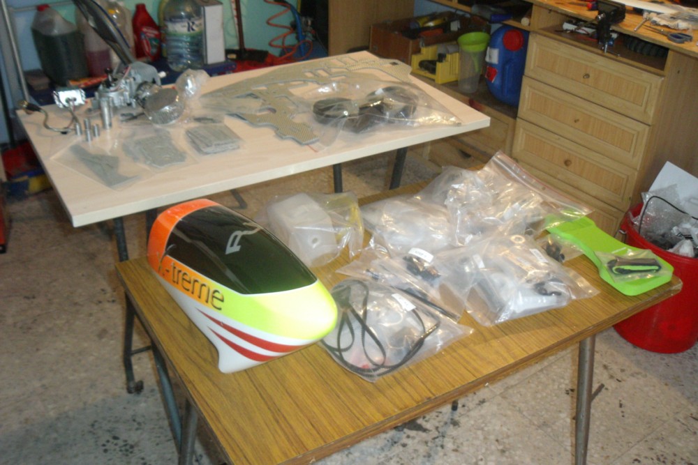

Sony, lo que se ve en las fotos primeras es todo lo que te venia con el kit o has comprado cosas aparte. Me refiero a los tubos de silicona, el soporte de espuma para las palas etc. Supongo que el tubo que trae y el filtro para el deposito es apto para gasolina.

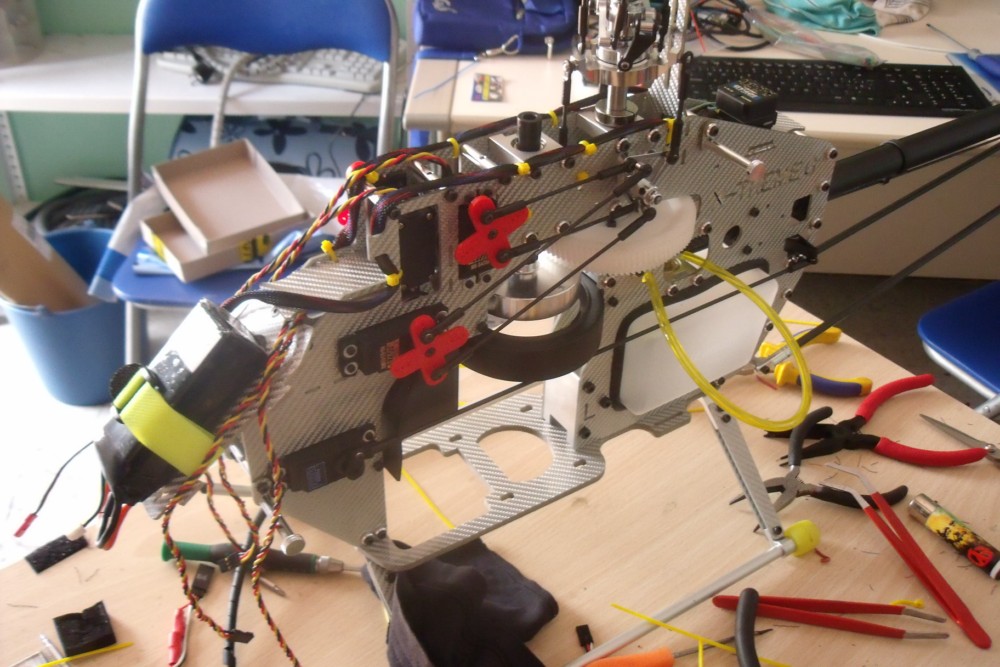

Por cierto que servos le has puesto en el ciclico.
Por otra parte, el encendido separado que trae el motor tienen alguna ventaja. Me parece un coñazo tener que meterle una bateria mas. Que diferencia hay con los que tienen el encendido integrado.
Gracias.
Por saturndj
#964196

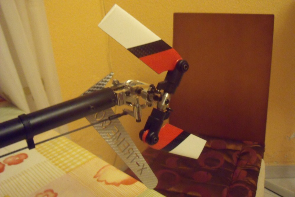

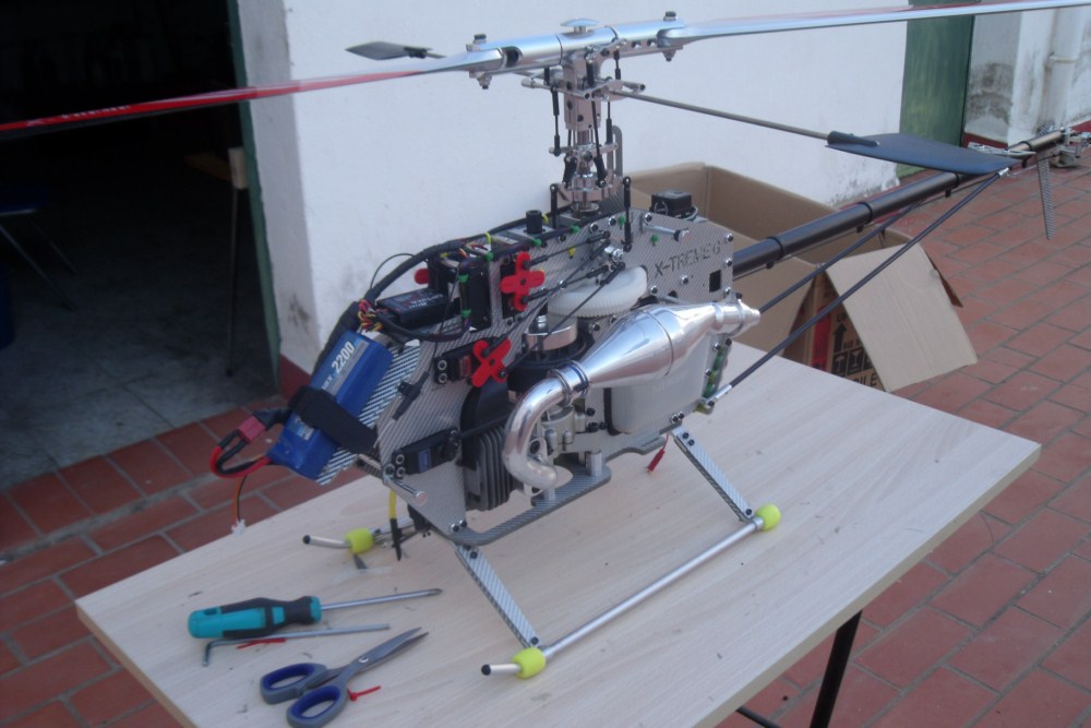

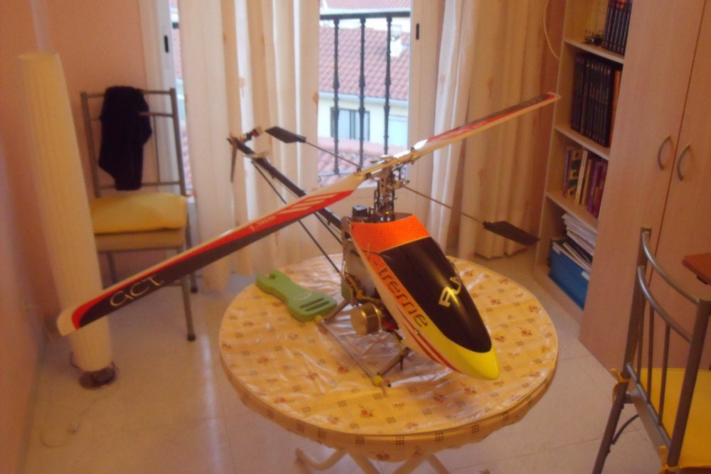

jose luis pardo pla escribió:Hola , echale un ojo a las palas de cola que las llevas puestas del reves , un saludo
Jose estas en todo, jeje.
Por RaptorMan
#964203
Excelente apreciacion Jose Luis, eres un fiera.
Por sony
#964566
hola afaisca todo lo que sale en las fotos biene de serien con el helicoptero .
lo del encendido del motor me imagino que es porque le quitamos peso al helicoptero poreso biene aparte y sin tirador ..yo creo que es poreso..
moraleja - GANAS ESPACIO Y PIERDES PESO.
los servos son hitec digitales standar ..un saludo..
