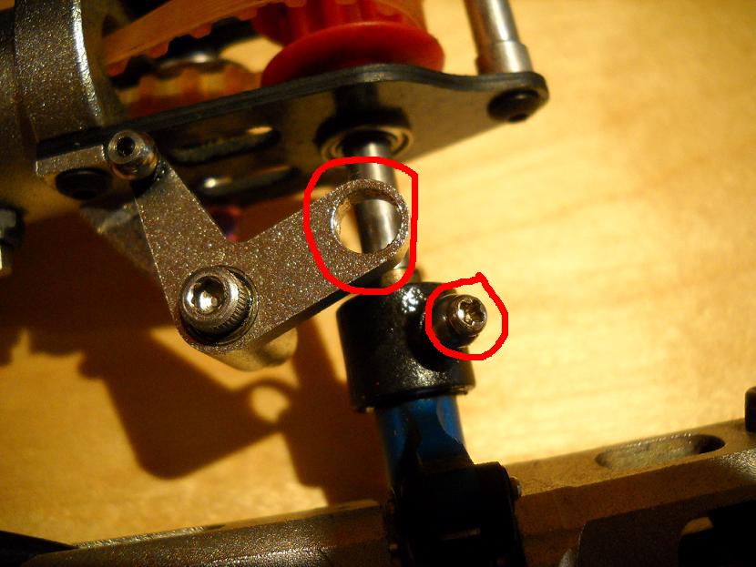

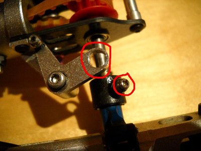

Hola hala2, pues el caso es que en mi raptor tengo montado el conjunto de cola este que comentas el HTR, pero resulta que el heli lo compre de segunda mano y no tengo el manual. El caso es que hoy precisamente le he dado una torta por problemas mecanicos en vuelo y el grupo de cola ha sufrido daños, y creo que he perdido "algo" de lo que no recuerdo haberme fijado ya que son detalles minusculos.... en la foto se ve la pieza que hace forma de escuadra a 90º, dicha pieza en la parte central es decir donde hace el angulo va sujeta al conjunto de cola con un tornillo con rodamientos para que pivote sobre ese punto, despues quedan las dos puntas, una va sujeta a la transmisión del servo de cola y la otra punta es la que no veo clara ya que tiene un orificio en el que va sujeta la rotula del deslizador que da paso a las palas de cola, pero en ese orificio creo que iría una pieza de plastico diminuta en la que a su vez entraría la rotula (no se si ha quedado claro) el caso es que a simple vista se ve que falta algo..... si pudieras colocar alguna foto con ese detalle te lo agradecería mucho y si me dices donde conseguiste el conjunto de cola para pedir recambios por favor.

Hola Jose, es cierto que te falta la pieza de plástico en la que se inserta el link y que va en esa escuadra. Te pongo fotos de esa pieza montada en mi caja de cola. Te pediría por favor que me mandes fotos de como está montada tu caja de cola, de los detalles como el eje, si lleva arandelas, el reenvío de la varilla del servo, del anclaje al tubo de cola, montaje de los portapalas, ect..., mi e-mail es hala2es@hotmail.com. Saludos y espero te sirva.
Ah, la compré en serpa, en el primer mensaje que pongo en este post viene el enlace, y también he visto repuestos.

yo tuve ese problema de la piezita de plastico que no es muy fiable a mi se me solto al menos mal que estaba bajo en estacionario y el percanse no fue mucho
yo ye aconsejo que no la pongas
