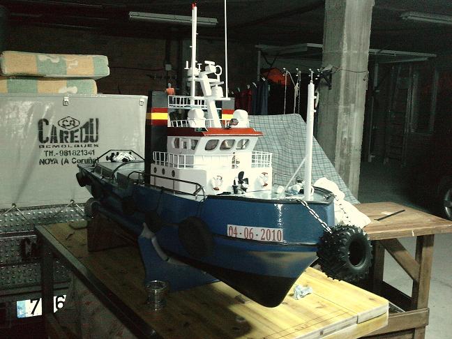

Por asterix68
#932939

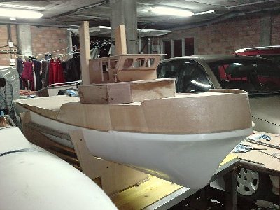

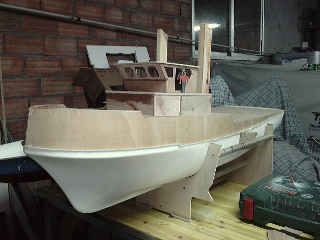

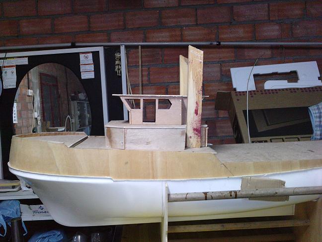

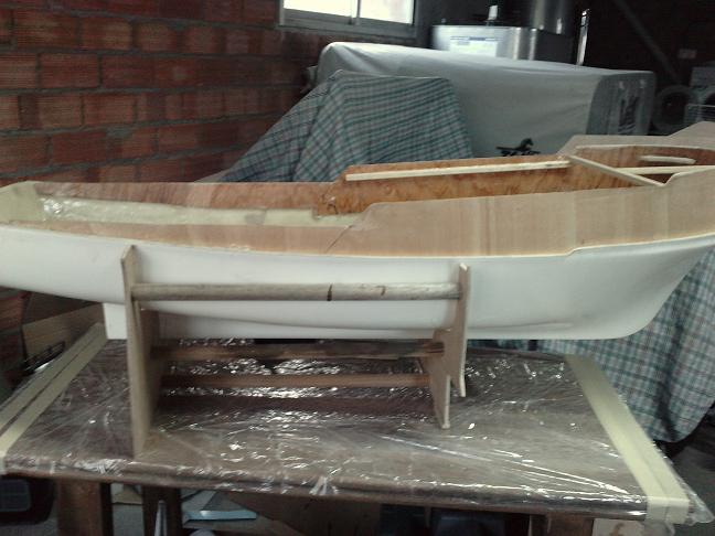

montaje de> Hola buenos dias para todos.
> Este es mi barco, que os prece?

Hola:
Guapo, guapo....
¿Tienes fotos del "Paso a Paso"?
¿Fotos de las entrañas de la bestia?
¿Medidas?
... en fin, todo lo que nos ayude (y ayude a otro que quiera hacerse uno), a entender este barco.
Lo dicho: mu guapo... felicitaciones.-
Por asterix68
#933220

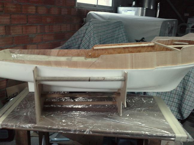

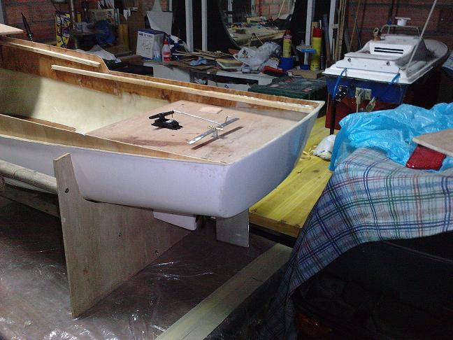

> El barco es de fibra de vidrio tiene de manga 30 cm, eslora1.20cm y puntal 20cm

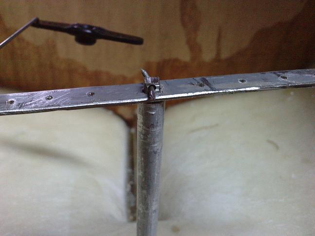

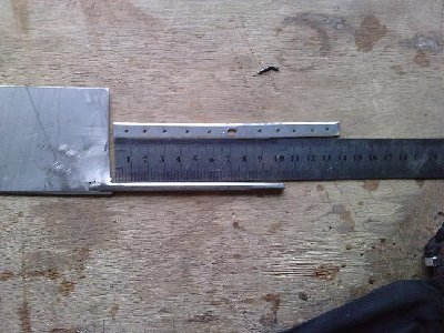

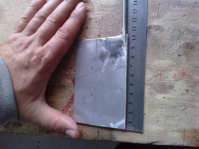

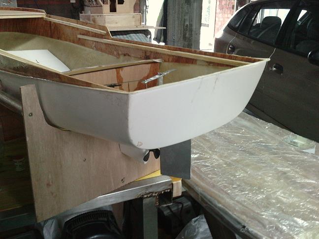

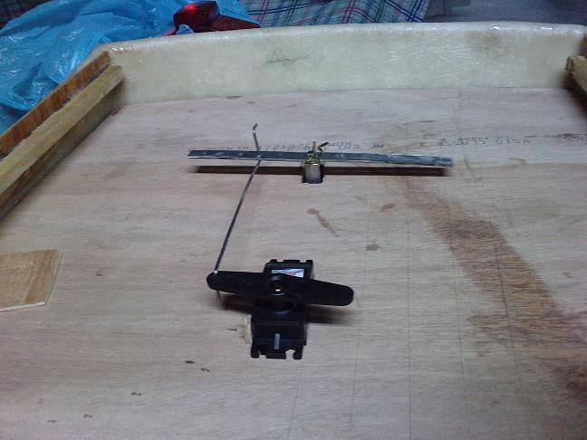

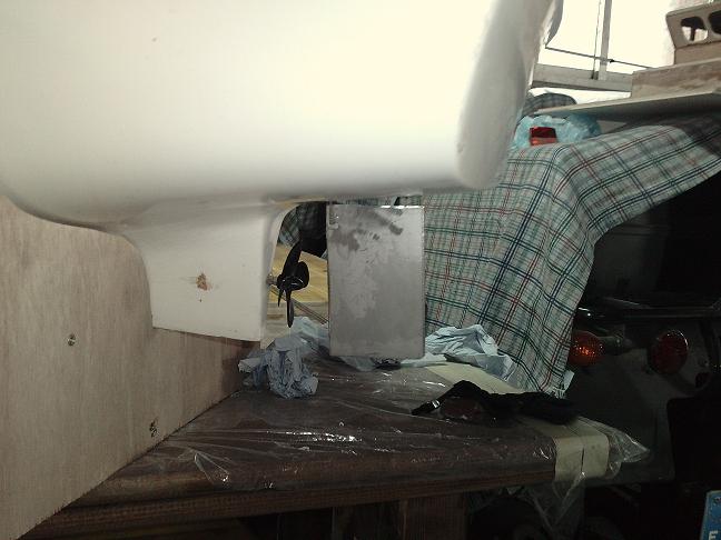

Por asterix68
#935138

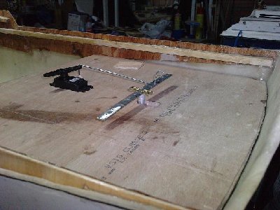

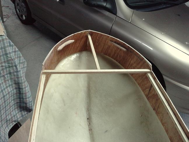

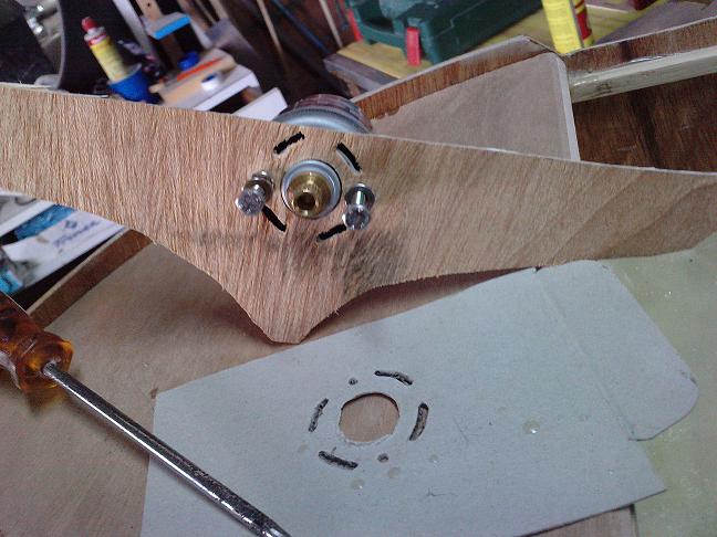

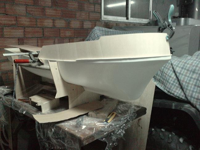

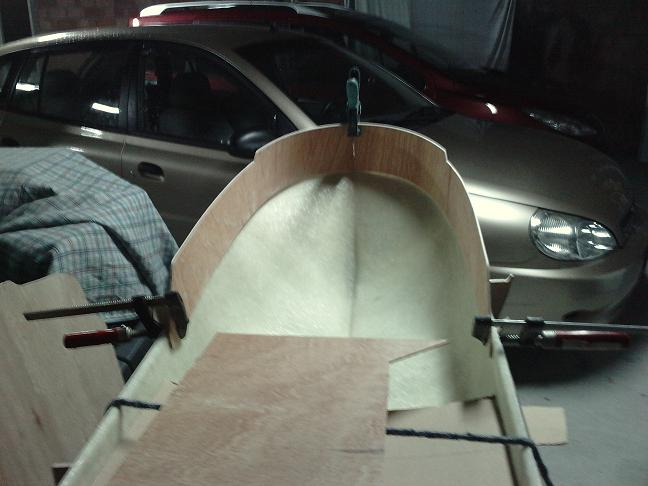

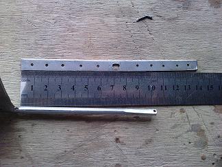

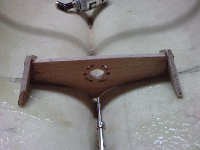

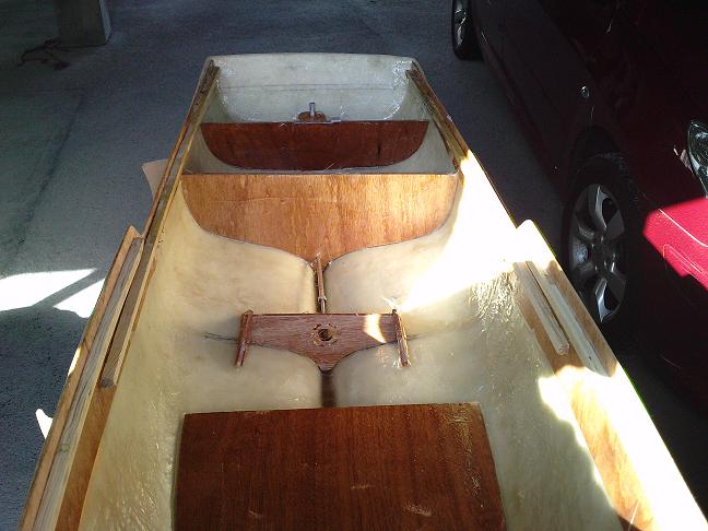

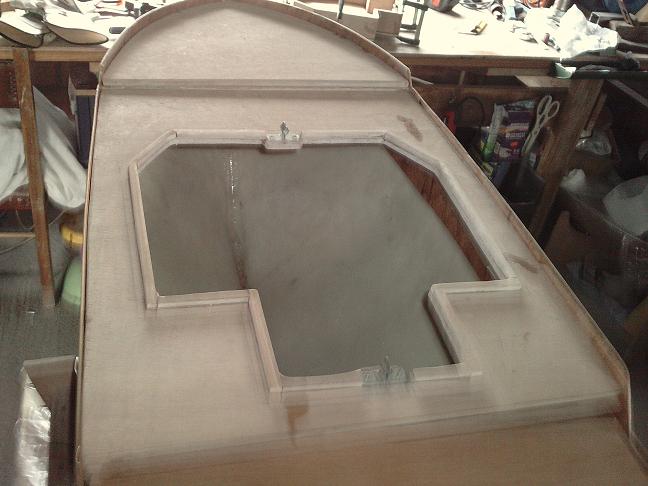

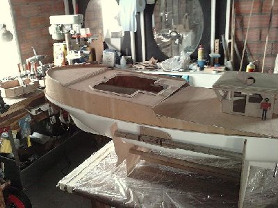

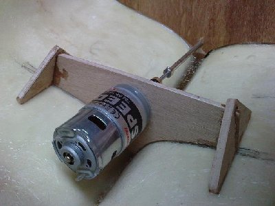

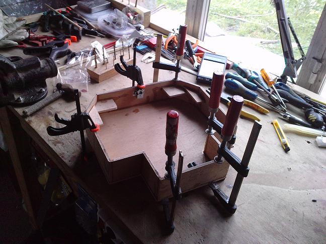

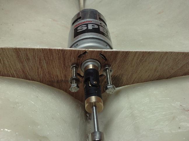

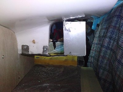

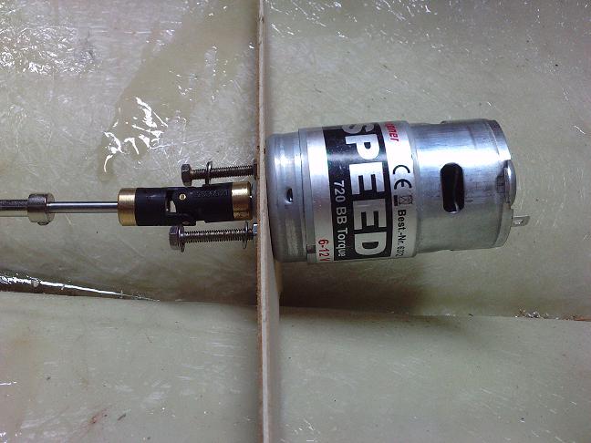

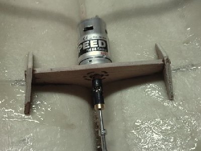

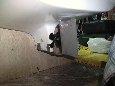

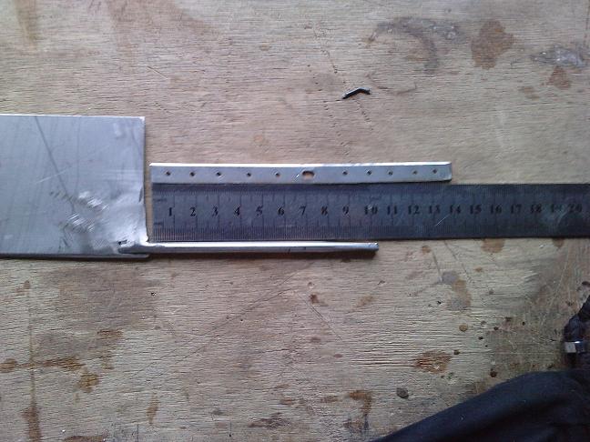

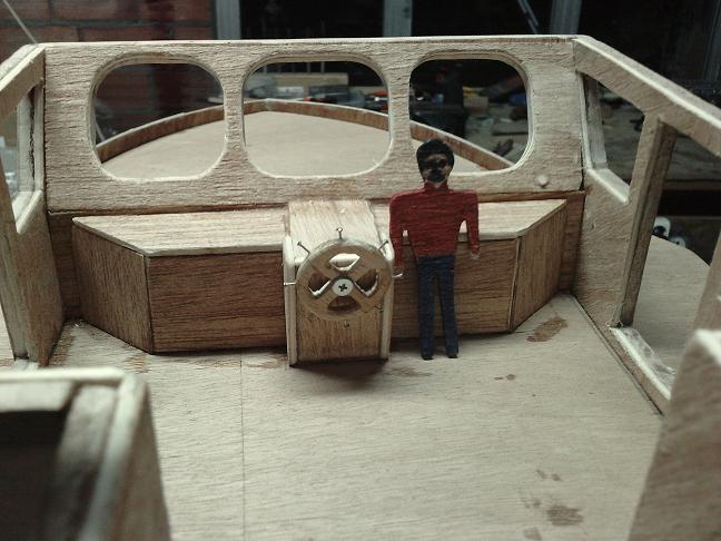

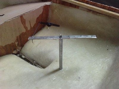

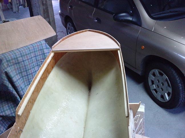

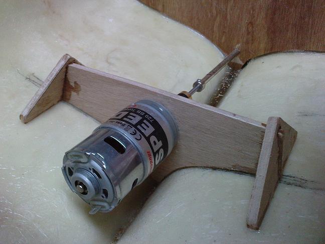

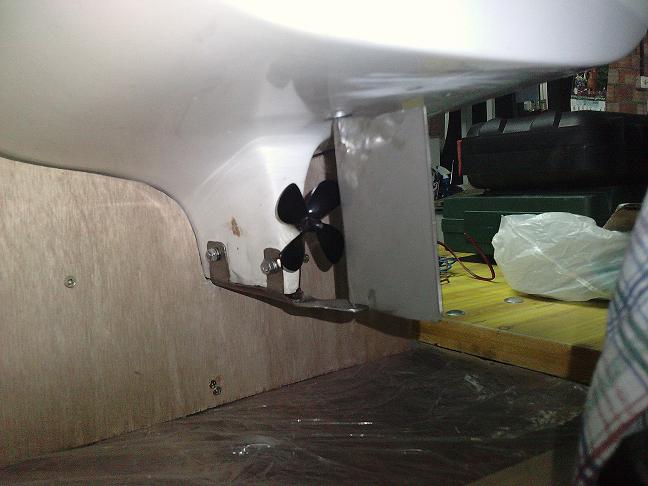

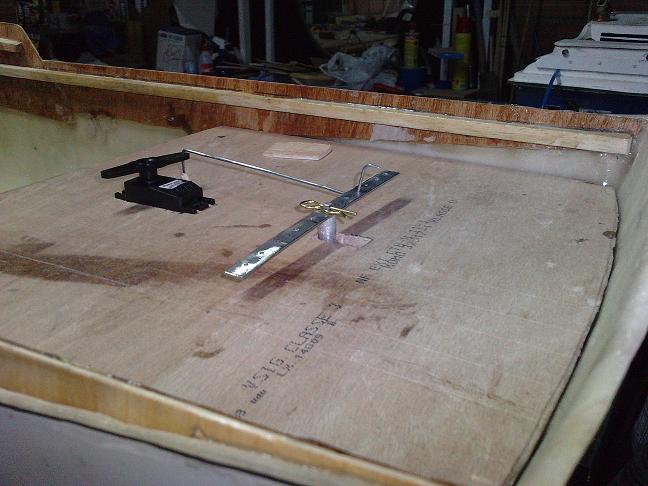

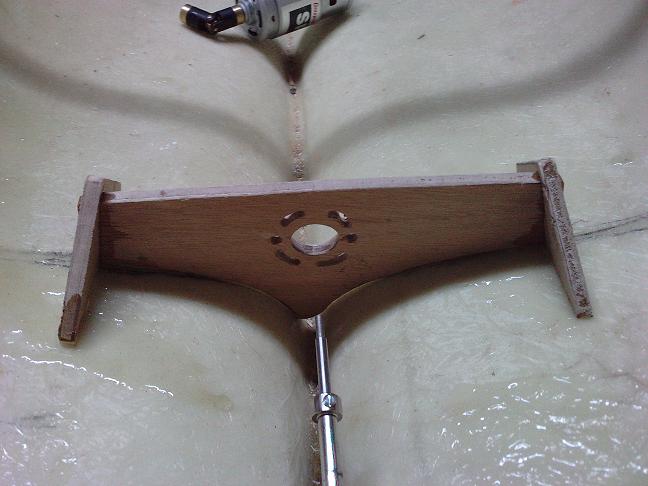

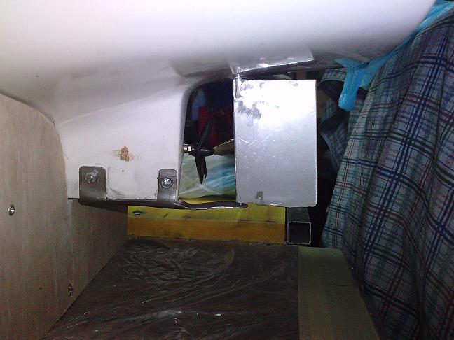

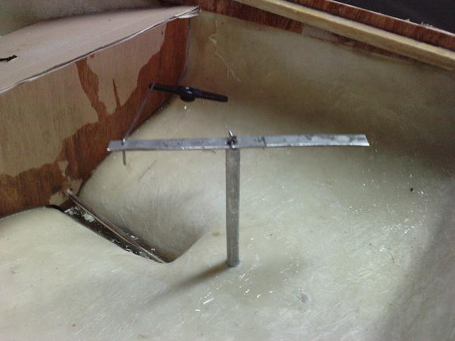

> Mas fotos y espero que os gusten el timon es un trozo de varilla de acero y una platina doldada, un saludo para todos.

Por asterix68
#935457
nauti-tucu escribió:Hola:
Guapo, guapo....
¿Medidas?

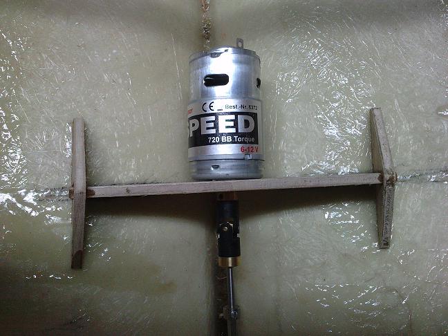

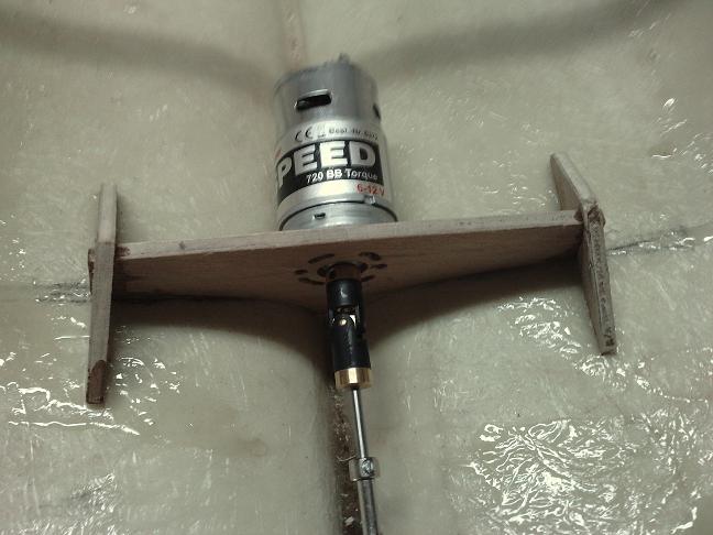

> Te envio más fotos espero que te gusten.
> Podrias quitarme de una duda que tengo? Que bateria le iria bien para este motor, yo tenia pensado ponerle la de un coche normal de 12.V
Última edición por asterix68 el Sab, 17 Abr 2010 18:04, editado 1 vez en total.
Por asterix68
#935460
zipotarri escribió:Que preciosidad!!!
Seguro que va a ser un barcazo maravilloso!!!
Jo, yo también quiero que me queden tan apañaos...
> Camarada ya puse más fotos aver si te gustan, miralas.

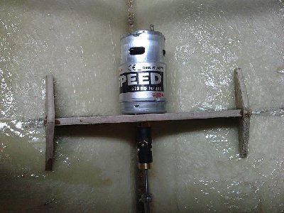

Por drako101
#935722
Yo le pondría una buena reductora al motor... que tu barco es muy grande.
Por asterix68
#935744
drako101 escribió:Yo le pondría una buena reductora al motor... que tu barco es muy grande.
> Hola compañero, segun me han dicho que este motor tiene bastante torque yo tambien
> pienso como tú pero bueno probare asi y ya te comentare como va.
> Y gracias por el consejo lo tendre encuenta un saludo.
Por zipotarri
#935756
Pues si tiene bastante torque como dices, quizás deberías reforzar la bancada. Con fibra de vidrio o así...
Yo la veo demasiado fina, a ver si se te va a partir.
Suerte con ello, que tengo ganas de verlo en el agua.
Por asterix68
#935831
zipotarri escribió:Pues si tiene bastante torque como dices, quizás deberías reforzar la bancada. Con fibra de vidrio o así...
> la bancada que tu ves es una plantilla pero ya te enviare fotos de la autentica cuando
la termine y más que envire.
> ganas de verlo en el agua yo lo estoy deseando pero tengo poco tiempo para dedicarle
pero cuando esteé ufff.
Por drako101
#936054
Yo te decía lo de la reductora.. porque además de ganar torque (le podrás calzar una hélice de bronce 60mm de tres palas.. que le quedará preciosa) y aumentar la autonomía...bajarás las revoluciones.. pues ese motor es bastante rápido, los americanos, son bastante aficionados a usarlo para lanchas rápidas de 80cm.
Por asterix68
#936128
drako101 escribió:
> Se agradece tu consejo y asi lo hare pero podrias decirme que reductora tendria que
ponerle, y
> que tipo de variador es el mas aconsejado para ese motor
> que tipo de baterías son apropiadas para ese motor
> Gracias un saludo
Por drako101
#936284
De los variadores ni idea... yo para este tipo de motores.. o he usado un variador prestado.. o un interruptor de todo o nada.
La reductora... hay una del fabricante graupner que funciona con dos poleas y una correa dentada.. busca en la página oficial... es la que mejor te funcionará por necesitar un mantenimiento cero.
Dado el tamaño de tu barco.. yo utilizaría baterías de plomo gel... mantenimiento cero.. bastante peso.. y mucha capacidad... con 12v tendrías que tener suficiente para mover ese casco.. si quiere darle mas vida.. ponle 24.. pero no sé si será una navegación muy realista.
Por asterix68
#936521
drako101 escribió:De los variadores ni idea... yo para este tipo de motores.. o he usado un variador prestado.. o un interruptor de todo o nada.
>Me recomendaron un variador-(NAVY V40 R)-también estuve rebuscando en biltihobby y
encontré el-( SPEED PROFI 40R DE GRAUPNER )- que tiene las mismas características que
el anterior.
>Ya te contare como van con mí motor gracias y un saludo.
Por FLA
#936942
Hola.
Según el catalogo de Graupner, el speed 700BB mueve una 45 4Palas a tiro directo en el OTTO LAUFFER con el regulador micro speed 10 y una bateria 12V 7A.
La diferencia fundamental entre el V40R y el 40R es el rango del voltaje uno es de 4,8 a 16.8V y el segundo es de 6V a 12V.
y el NAVY V40R está metido en una goma/silicona que no hace impermeable.
Por asterix68
#936953
FLA escribió:Hola.
>Gracias por tu informacion entonces sera mejor el ( NAVY V40R) .
>En la ultima frase lo que quieres decir es que lo hace impermeable no?
>Un saludo y muchas gracias de verdad.

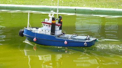

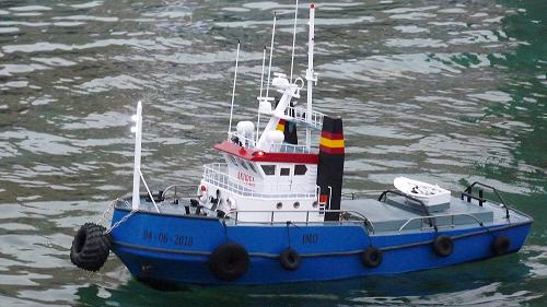

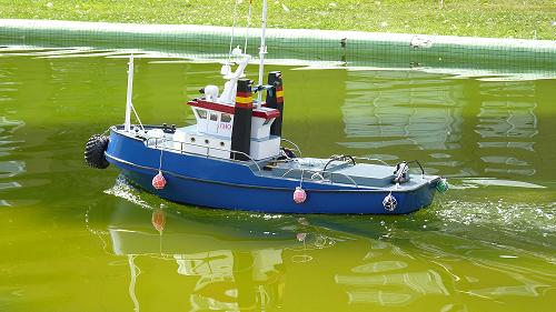

Por asterix68
#966630

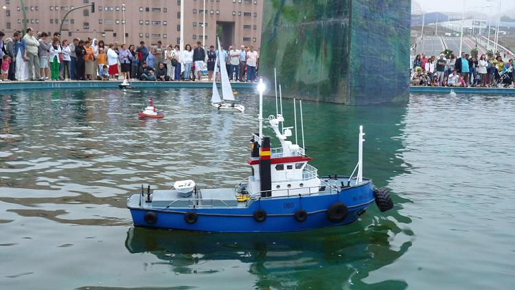

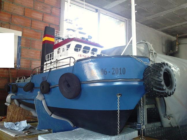

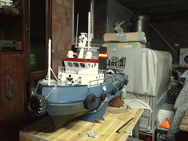

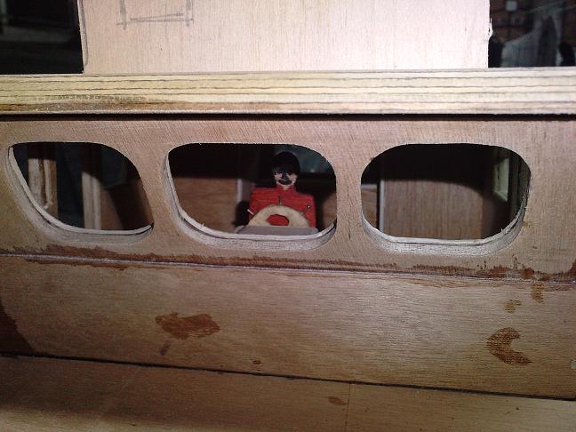

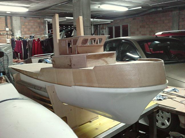

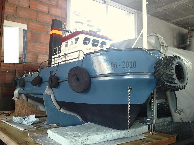

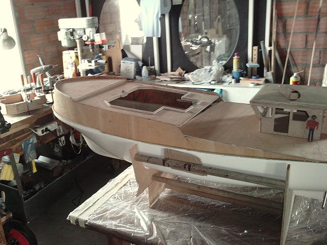

>Hola a todos.
> Os mando una foto de mi remolcador que casi esta listo, siento haber tardado tanto pero es que estuve muy ocupado
espero que os gusta.
> Un saludo.
Por drako101
#966820
Bravo, bravo y bravo... Te ha quedado genial. Mi enhorabuena. Que gusto da verlo.
Por quetzo
#967010
Que preciosidad Asterix, de verdad te ha quedado impresionante!!!!
Una preguntilla de principiante, el casco lo has hecho tu o es comprado?? si es asi, donde venden cascos de fibra de vidrio asi??
Venga, un saludo y felicidades de nuevo.
Por asterix68
#967021
> Sobre tu pregunta si el casco es comprado o hecho, ni una ni otra el casco melodio un amigo para
que yo hiciese un remolcador,Pero el sí conoce al que hace los cascos.
> Gacias por lo de mi barco pero yo tambien soy principiante.
> Un saludo.

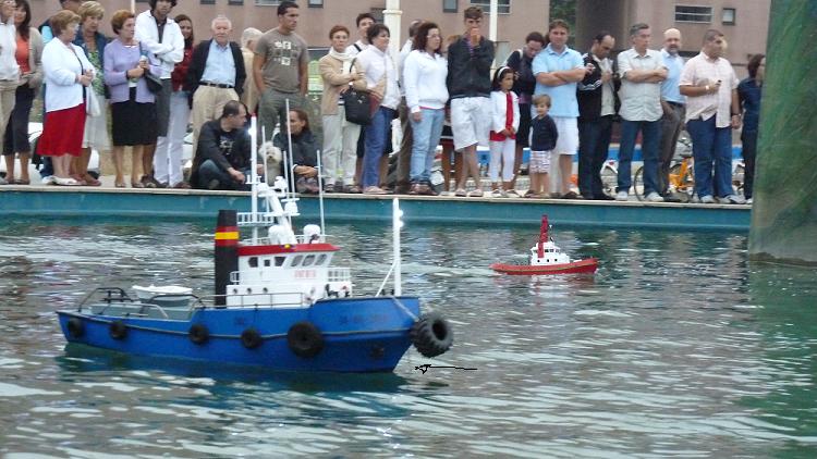

Por asterix68

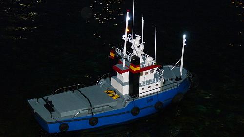

#972117
> Fotos de una navegacion nocturna en La Curuña, hay videos de la navegacion en la
> pagina de AMONAGA fiestas de Maria Pita.
