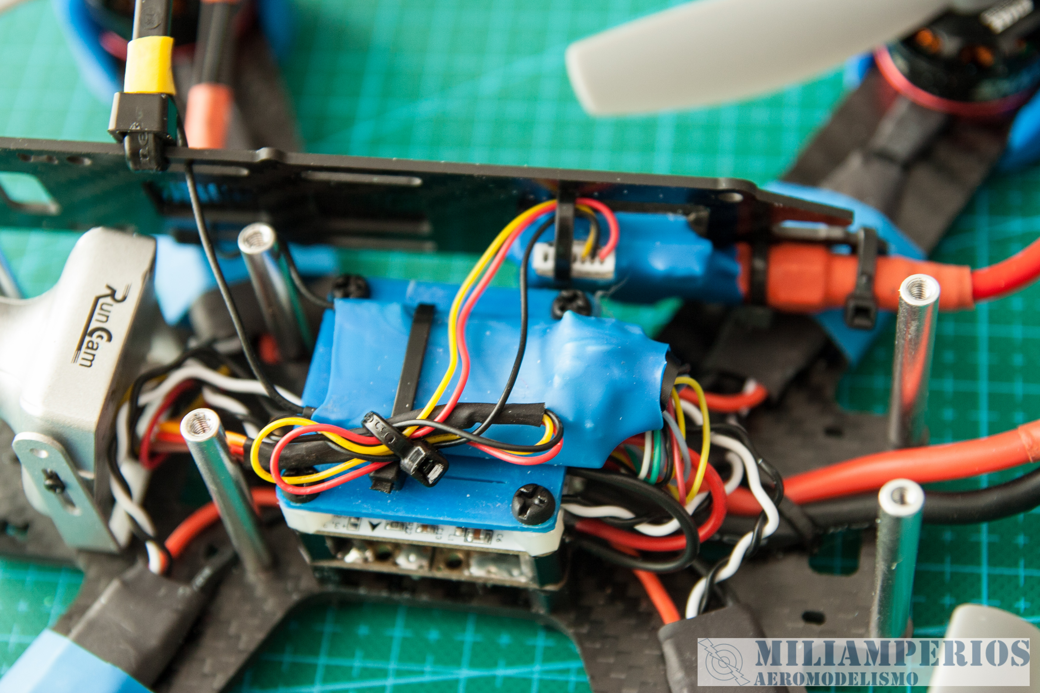

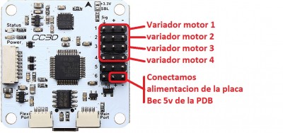

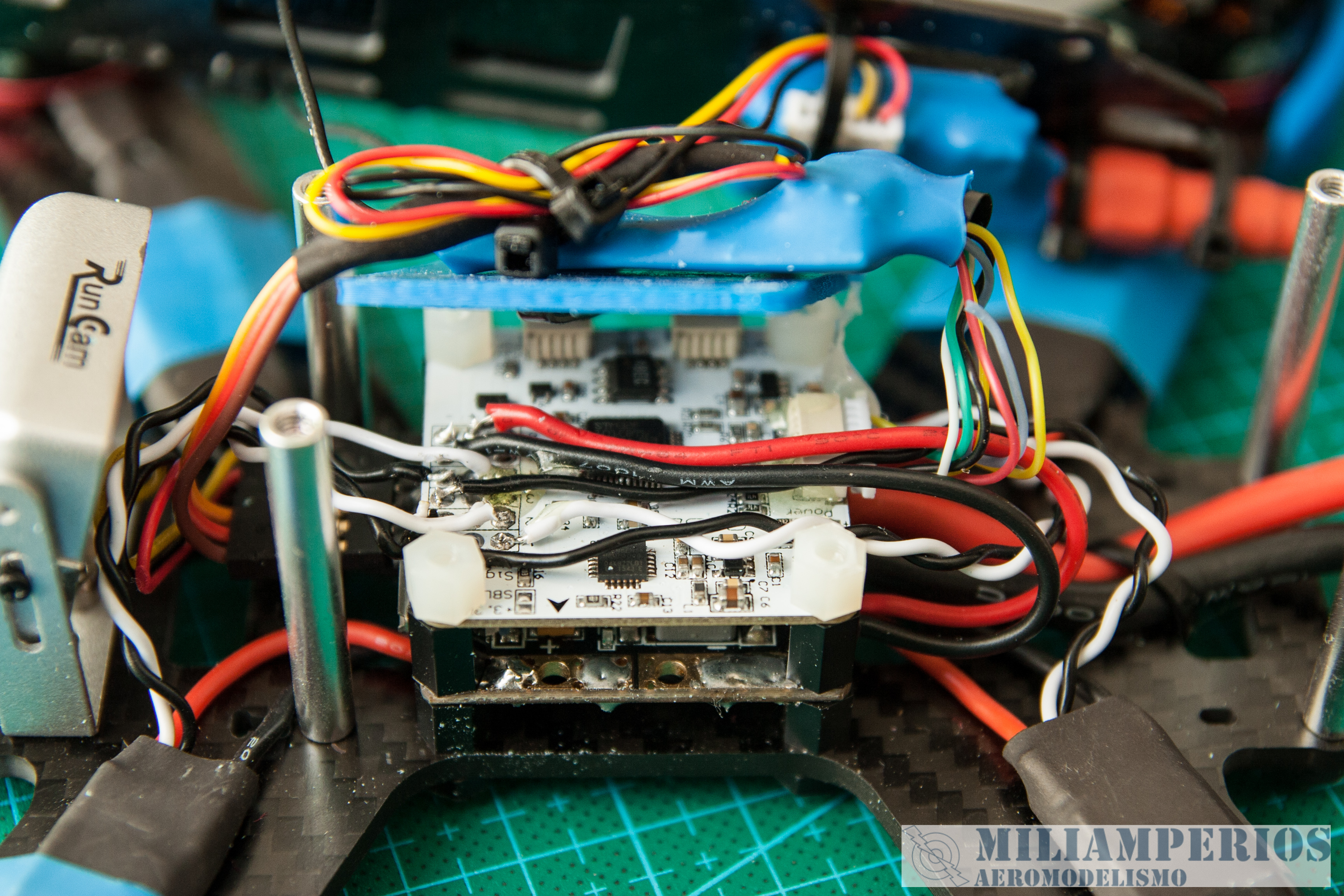

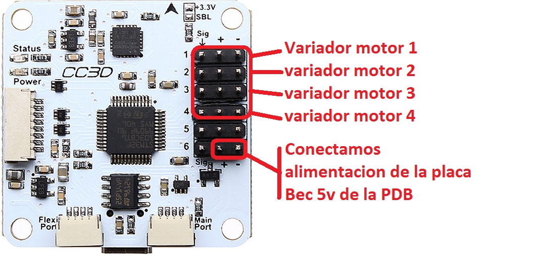

Instalación de la controladora cc3d en lisam 210 patrocinado por banggood, simplemente tenemos que conectar los variadores a nuestra placa en el orden correcto, se pueden soldar directamente o con pines y conectar, conectando el cable de señal y negativo del variador es suficiente.
También conectamos la alimentación de la controladora, cogemos la salida de 5v de nuestra pdb y la conectamos en la entrada 6 respetando el + -.

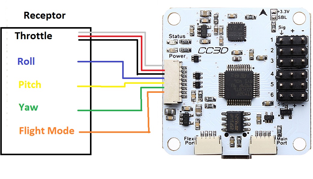

Y por último conectamos el receptor de radio, respetaremos las entradas de nuestro receptor, el mío es futaba el throttle lo llevo en el canal 3 de receptor, roll canal 1, pitch canal 2, yaw canal 4 y los modos de vuelos en canal 5.
Con esto tendremos las conexiones de nuestra controladora lista.

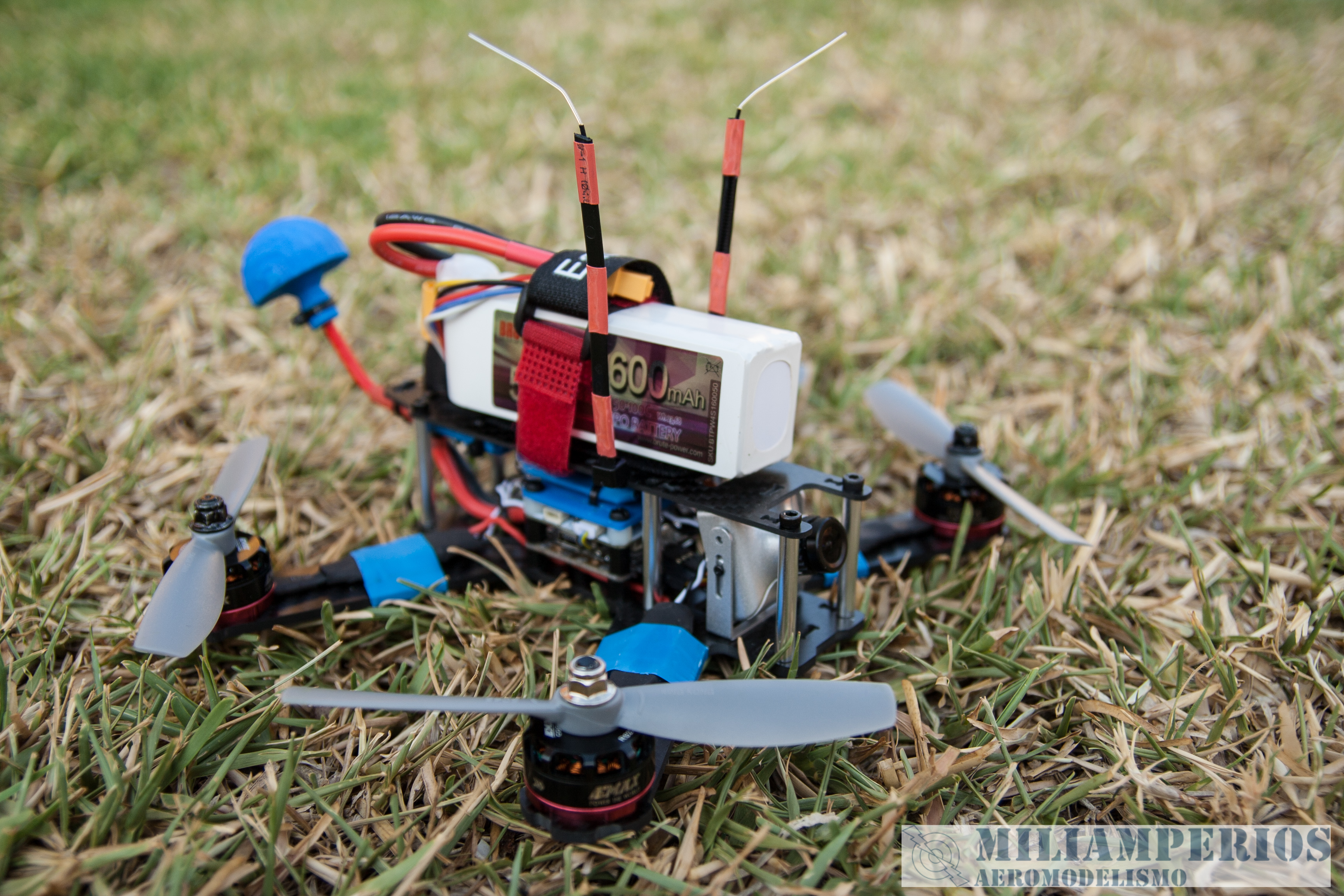

Nuestro lisam ya está listo.
