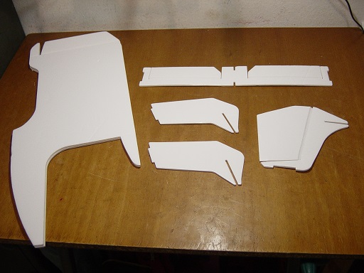

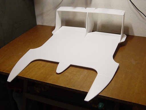

Aprovecho estos días que son festivos en Zaragoza y me estoy montando un Miss Hyperion para este verano. Estoy terninando de pegar los flotadores, espero haberlos dejado estancos. Ya he construido muchos aviones de depron pero esta es la primera vez que uso tanto epoxi, menuda marranada estoy montando. No ha quedado nada elegante pero la cuestión es que no entre agua.
Estoy pegando los flotadores con epoxi abundante y luego sellando las grietas que puedan quedar con pegamento caliente. Acabo de pegar ahora todo lo que va por abajo cuando termine de secarse ya le doy la vuelta y coloco alerones y la bancada del motor. Hay muy poco en este foro sobre este hidro, lo compré en diciembre en tormodel, parece que los están liquidando, está muy bien de precio.

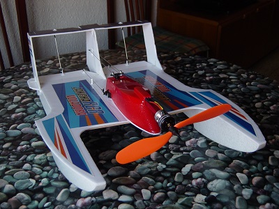

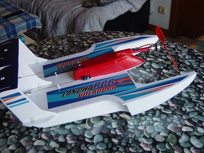

Pues si, veo que esta mucho mas barata en tormodel
Por si a alguien le interesa sale por 14 Eur
http://www.tormodel.com/catalog/product ... cts_id=422
Lo que leyendo este hilo me doy cuenta que la mia tiene los flotadores macizos (son de una pieza) y en cambio por lo que dices la que estas montando no, lo cual lo hace mas complicado y tambien mas fragil ante los impactos.
Yo lo rellenaria y lo dejaria macizo aunque fuera con porexpan mismamente.

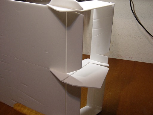

Voy haciendo poco a poco. Los flotadores han quedado bien sellados a base de epoxi primero, embadurnando bien los bordes de las piezas y fijándolas con cinta hasta que curó bien el epoxi. Luego los poros y juntas que no habían quedado bien selladas los he detectado soplando dentro y viendo por dónde salía el aire, y los he sellado bien con pegamento caliente.
Ahora ya estoy con la cabina. Me he dado cuenta que no me caben los servos de 9 gr, que son los que yo gasto. El hueco y el espacio es para servos más pequeños, así que voy a tener que hacer agujeros nuevos para los servos de los alerones. No es mayor problema.
Voy a dejar el motor horizontal, sin incidencia, aunque seguramente eso ya será mañana.

Me la e vuelto a mirar ampliando las fotos que salen a la izquierda y, si, veo claramente que es la mia.
Lo que te decia, en esta los flotadores son macizos, lo cual es una ventaja pienso yo, porque son mas duros y no les entra agua.
Solo pensar el curro que te metiste para rellenar y sellar para que no entre agua :? :? :? :x
