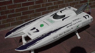

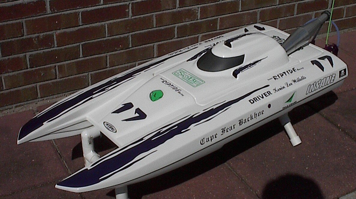

hola edutoro, no tiene canal de inundacion, tiene una 'joroba' ( cabina con bastante volumen que en teoria
es estanca ( aqui depende del acabado de cada artista
) de forma que si se da la vuelta, como tiene el C.G. muy por encima de la linea de flotacion se daria sola la vuelta, el canal de inundacion sirve para las lanchas que son mas planas, tipo
ECO MANTA , que al tener esa forma no desplazan tanto volumen por encima del C.G. por lo que se usa el truco de inundar uno de los lados de la lancha para desestabilizarla u al dar motor que ella misma se de la vuelta.
creo que una foto de estas montadas esta puesta en el post de micro lanchas ( el del pirata de la estepa )
