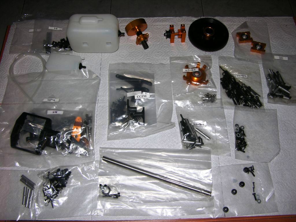

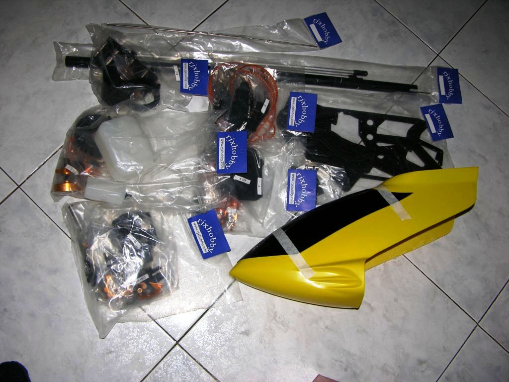

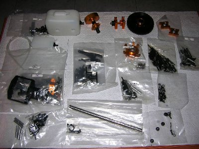

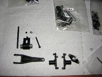

Bueno pues ya estamos, voy a exponer y explicar paso a paso el montaje de este Hurrican 50. En primer lugar lo que nos encontramos cuando abrimos la caja del Kit. Nos vienen varias bolsas, cada una con una parte del montaje del helicoptero, solo hay que seguir el manual y cojer el numero y la letra de la bolsa para montar cada paso correctamente, aqui os dejo las fotos hasta el comienzo del montaje del chasis. Seguire montando hoy, y os subire las fotos
Contenido del Kit

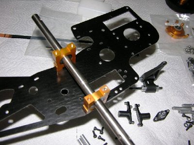

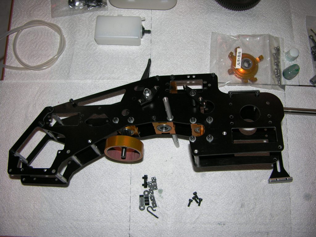

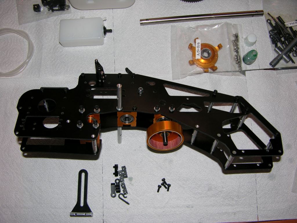

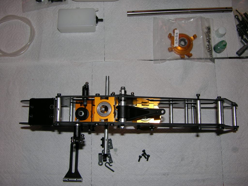

Ahora empezamos con el montaje del Chais en G-10, poner atencion, las dos piezas superiores no son exactamente iguales, si las superponeis, vereis que una lleva unos aujeros mas grandes, pues bien esa es la pieza derecha del chasis mirando de frente

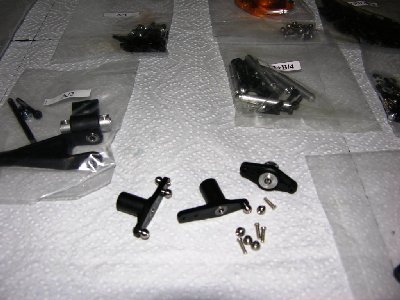

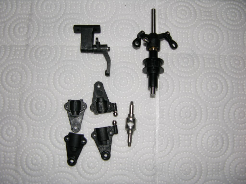

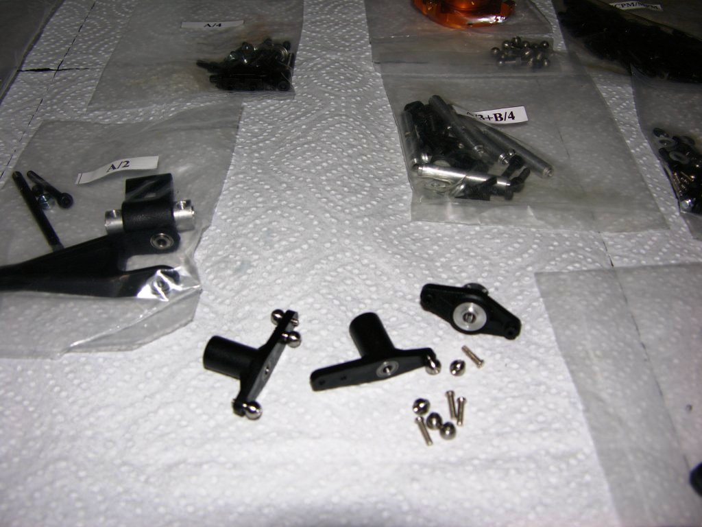

con esto ya tenemos las piezas de control del plato ciclico, compeltamente montadas. Destacar para los menos expertos que el eje del swash control base, tiene unos rebajes planos y que los tornillos hay que meterlos en esa superficie plana

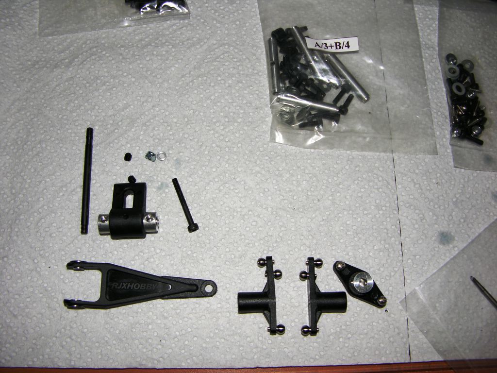

a continuacion buscamos las piezas de control del plato ciclico para CCPM
Siguiendo el manual, nos olvidamos de la bolsa que pone MPM y montamos las levas del control del Plato Ciclico para CCPM
Abrimos la siguiente bolsa, ahora tendremo que decidir si lo montamos MPM o CCPM, en mi caso he elegio CCPM, por que me gusta mas particularmente para 3D

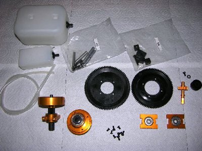

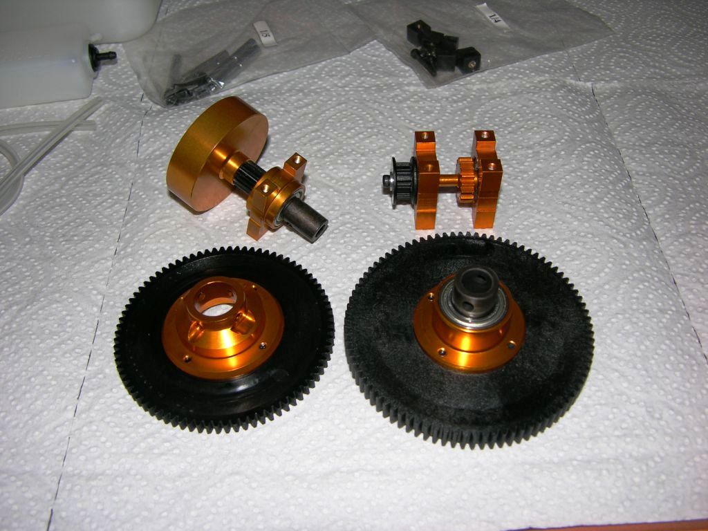

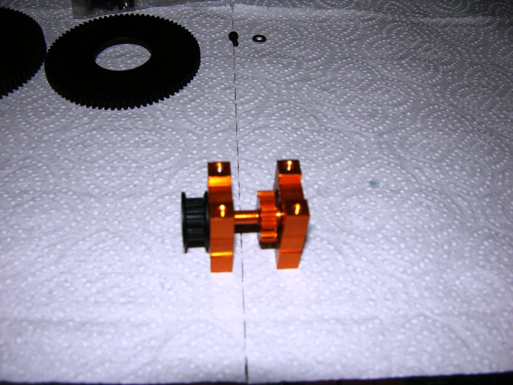

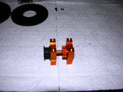

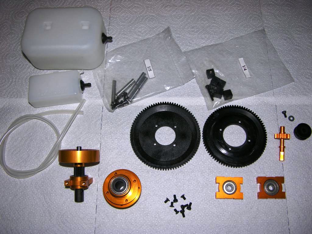

los cuatro componentes de transmision ya listos y preparados para su montaje en el chasis

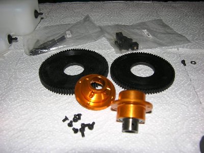

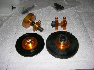

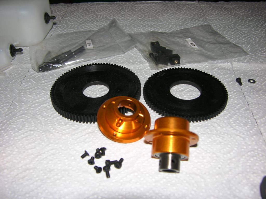

Componentes de la corona principal y la autorrotacion
Dados y Piñones de transmision de cola ya montados
Contenido de la primera bolsa de montaje, El embrague ya viene montado de fabrica

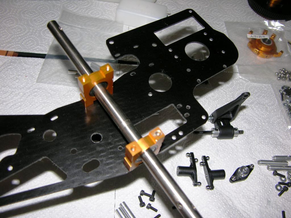

#235912

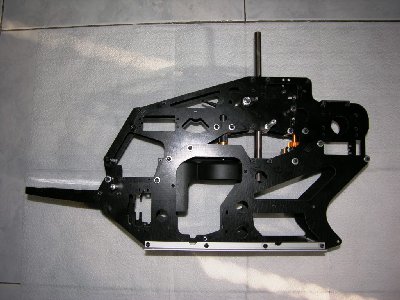

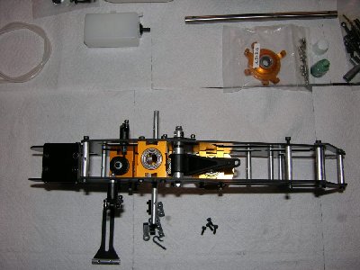

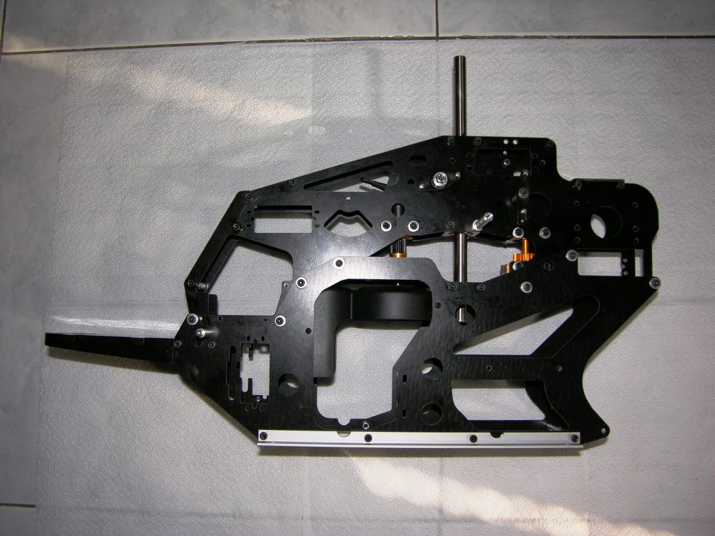

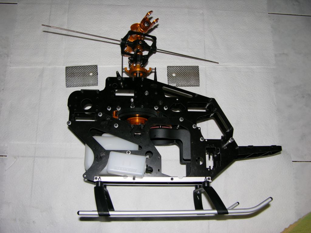

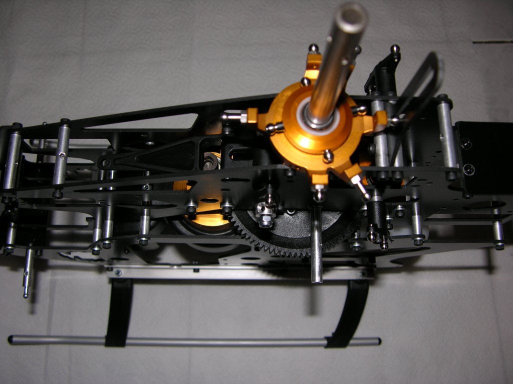

Seguimos con el Chasis con su lateral derecho superior visto de frente, Observar que para fijar los dados y el tercer rodamiento en el chasis, antes de apretar los tornillos del todo, he puesto, el eje principal, para alinear perfectamente los rodamientos
Chasis superior completamente terminado
lateral izquierdo de la parte superior del chasis visto de frente

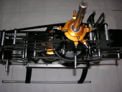

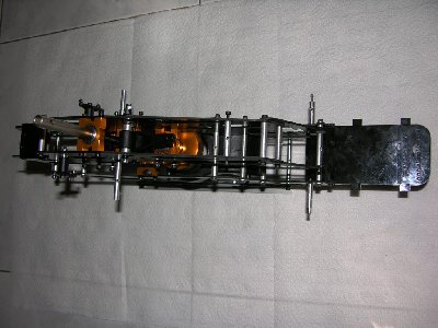

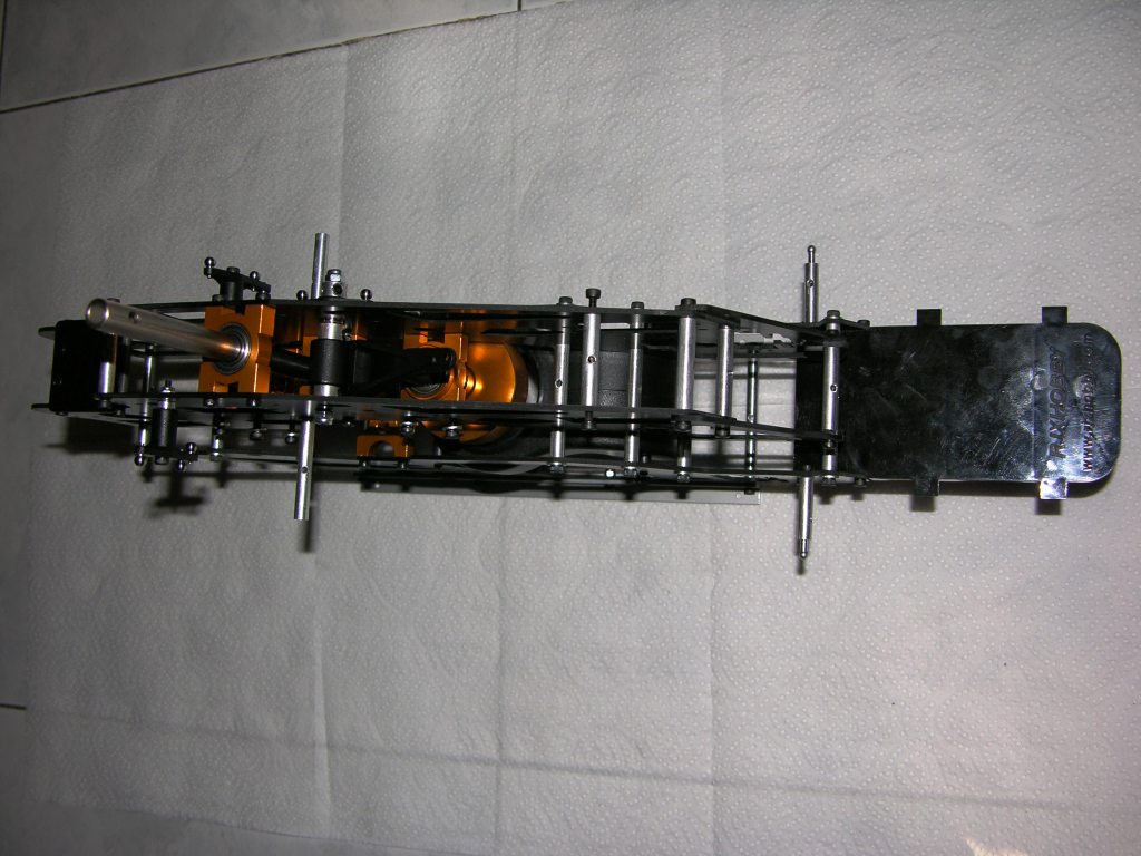

Chasis principal terminado visto desde encima
Chasis Principal ya terminado

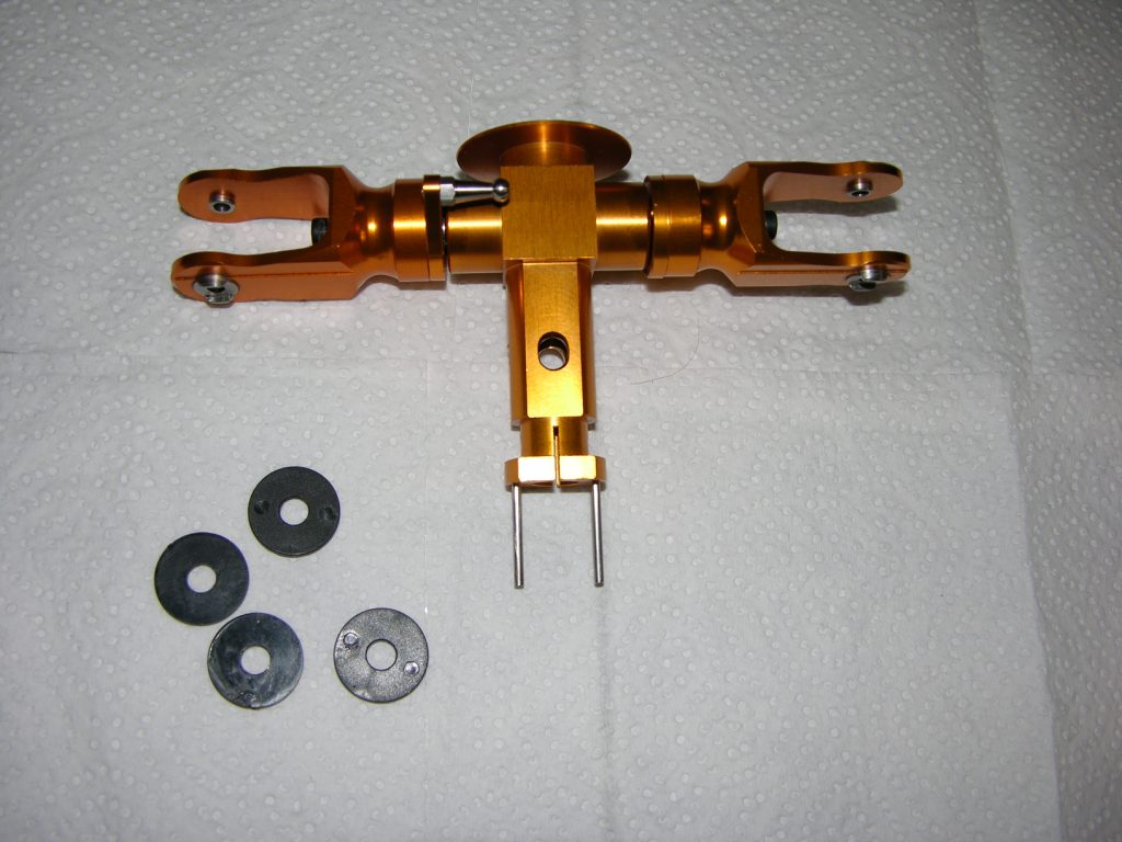

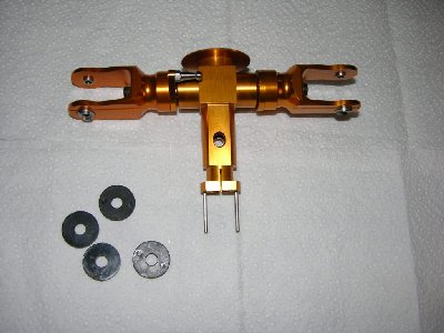

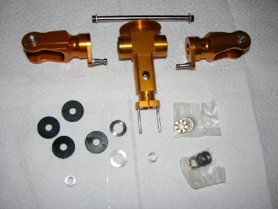

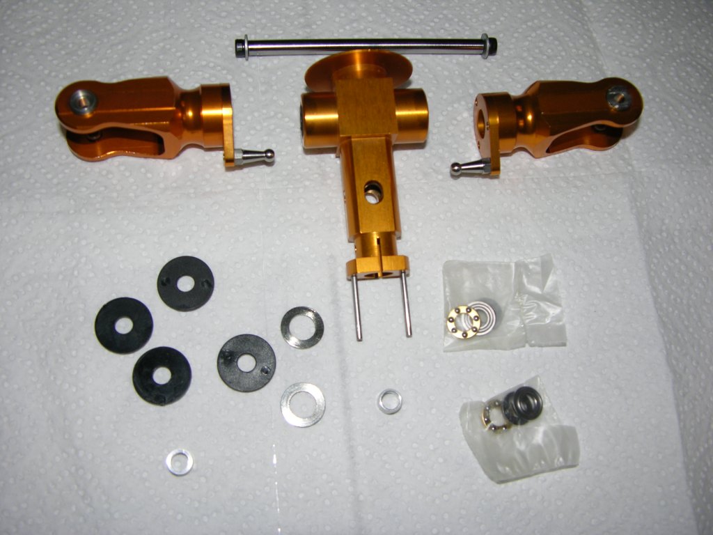

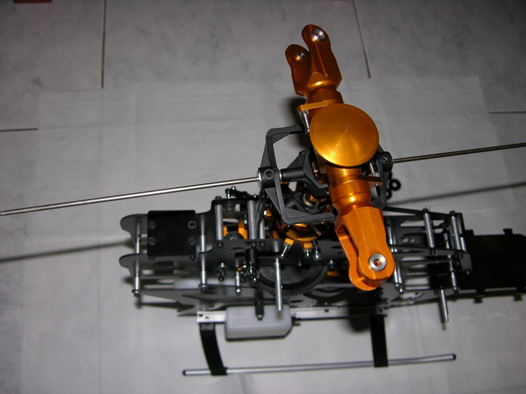

Rotor con SeeSaw y Flybar y Washout ya montados
Rotor montado
Detalle del rotor antes de montarlo
Plato ciclico y guia del plato , montada

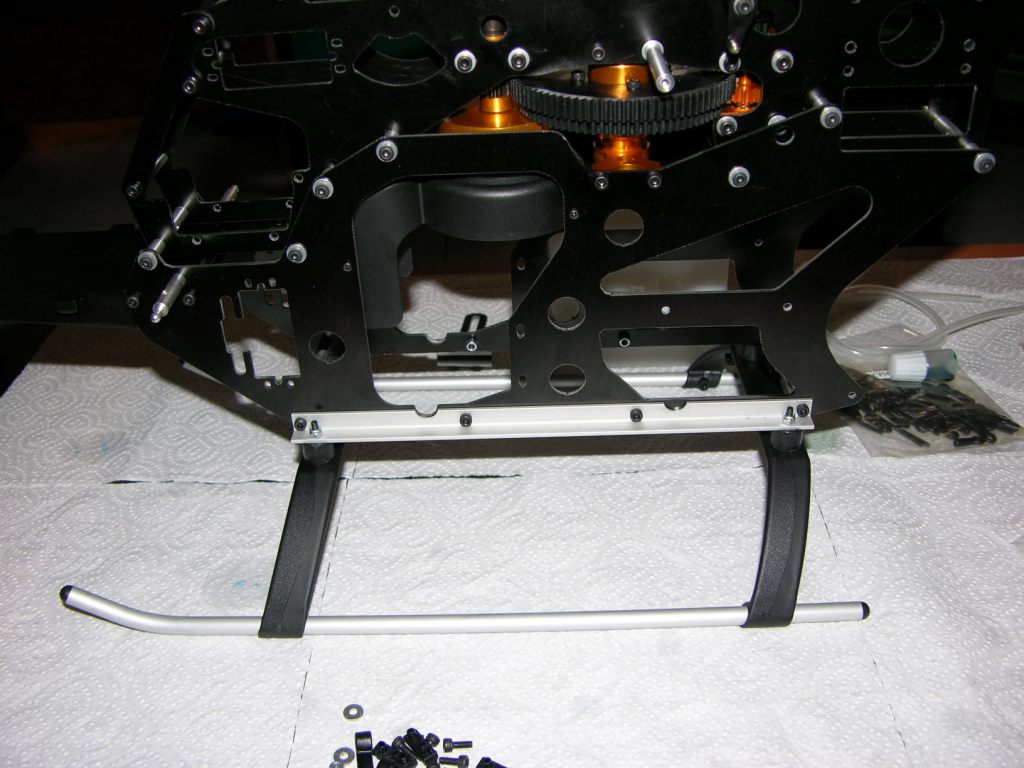

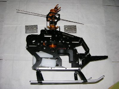

Chasis con los patines montados

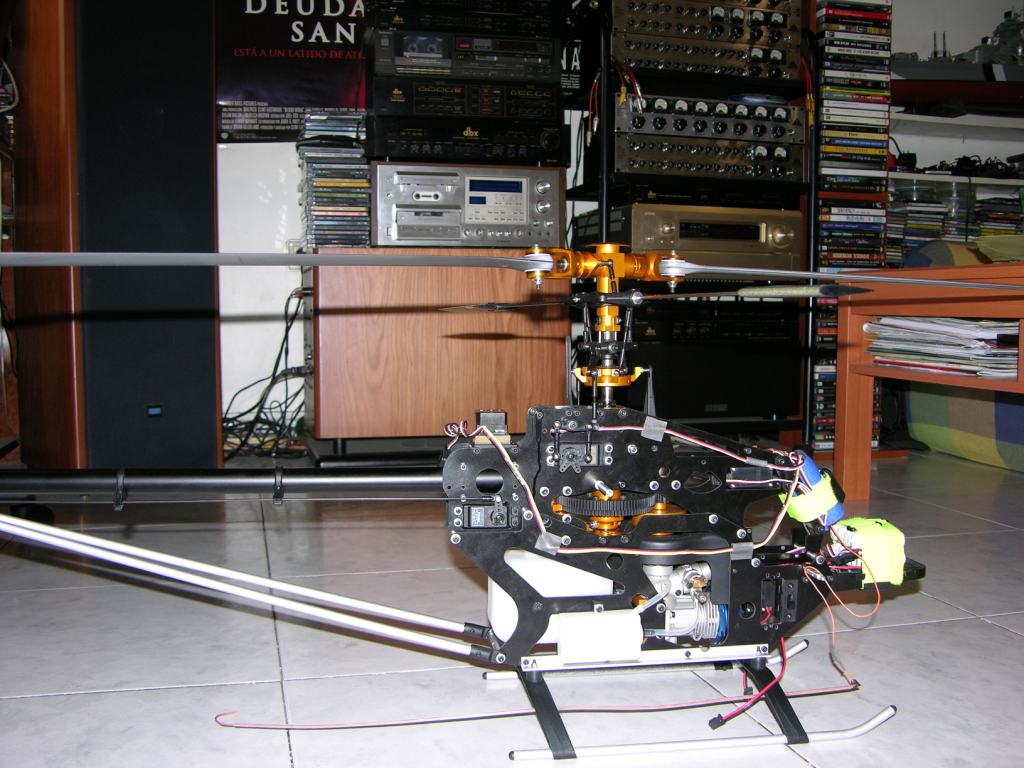

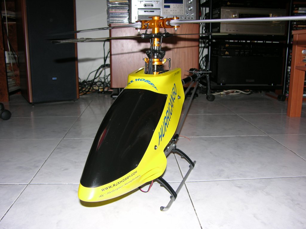

Os dejo lo nuevo que he montado hasta ahora

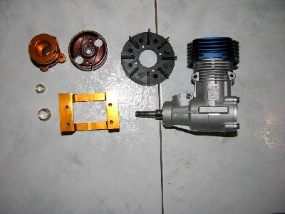

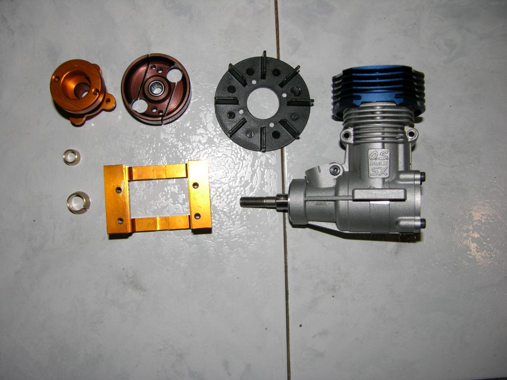

Empezamos el montaje del motor

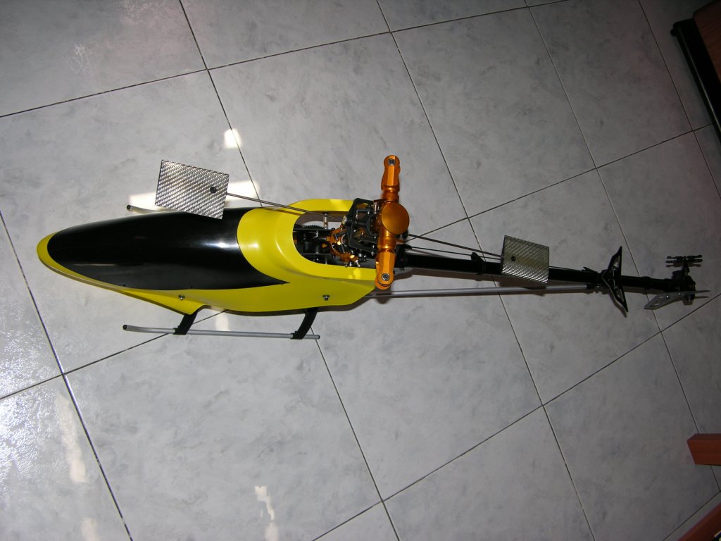

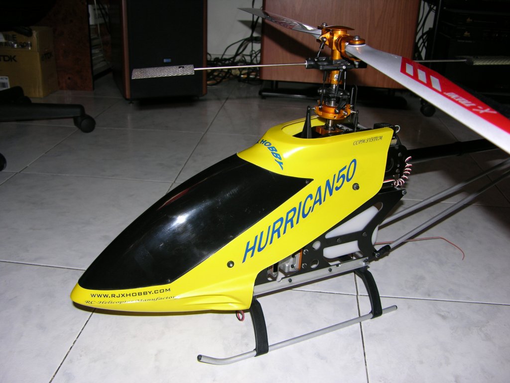

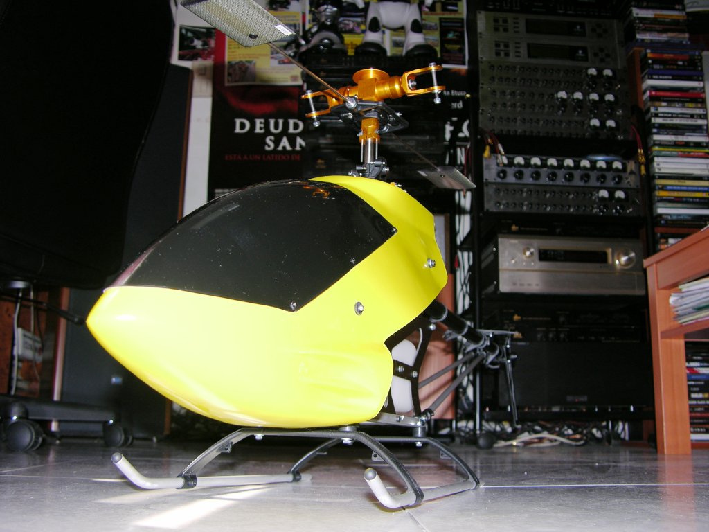

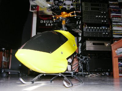

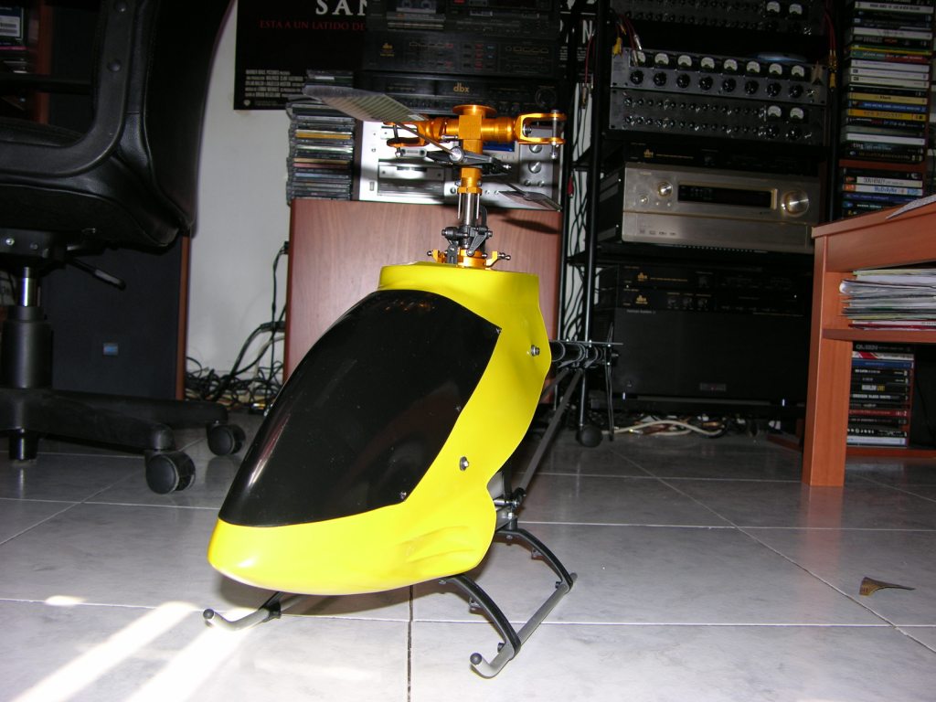

Vista general de heli desde arrriba
heli ajuntando la cabina 2
Heli ajustando la cabina

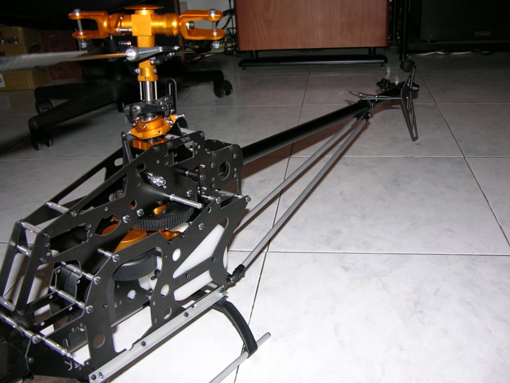

Detalle del heli con el tubo ya puesto

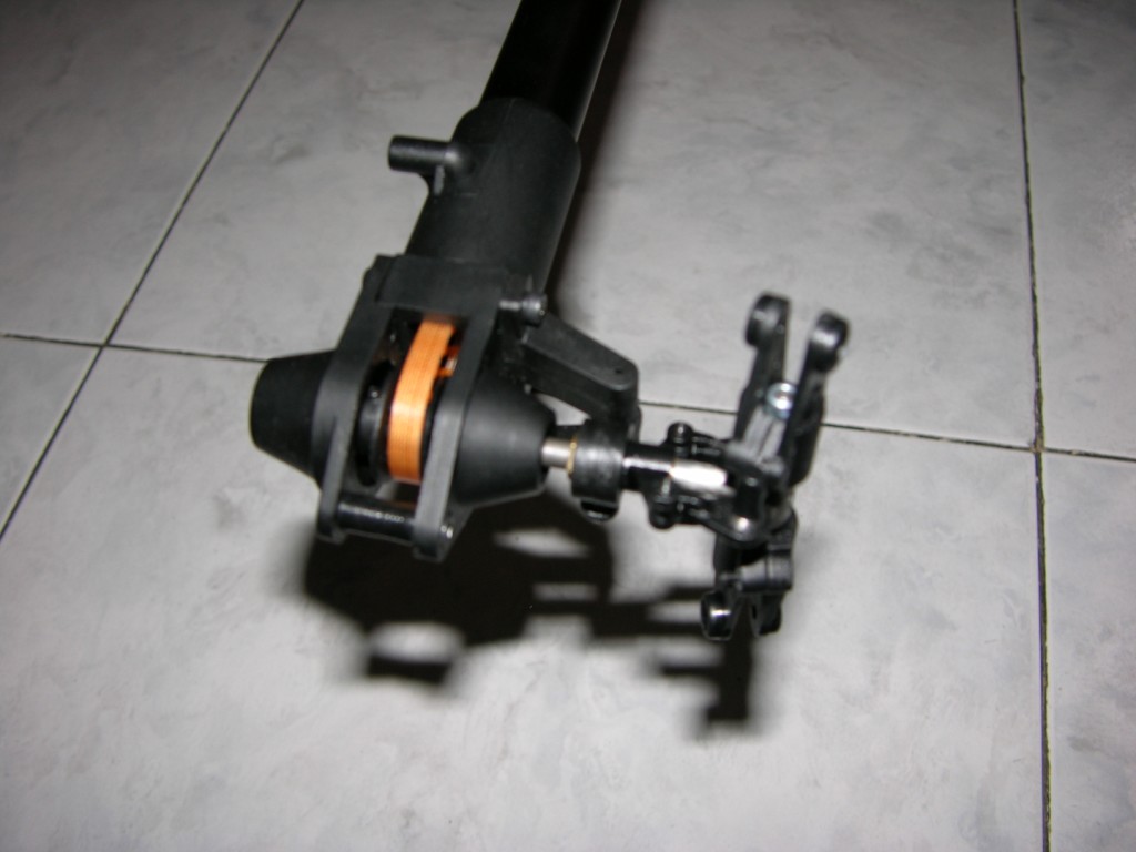

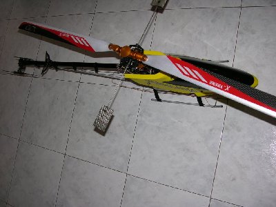

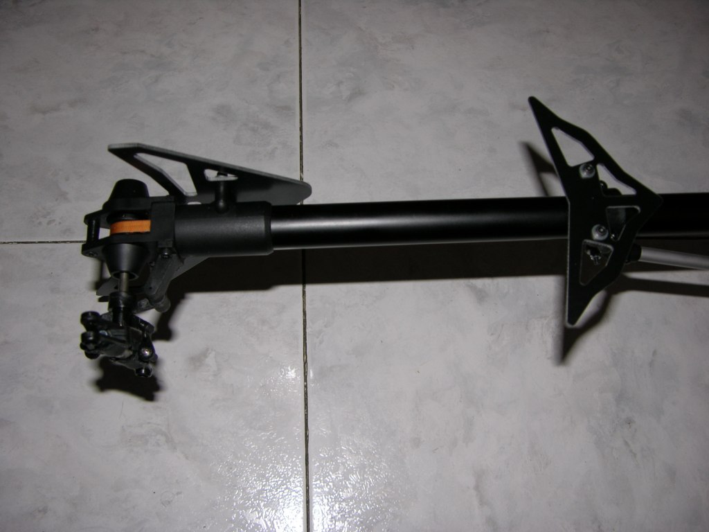

Cola y estabilizadores listos
Cola ya montada

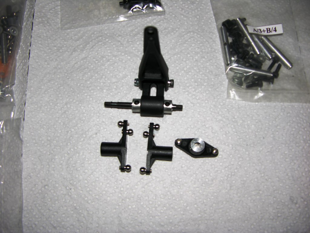

Detalle de los elementos de cola, fijaros en las bolas metalicas

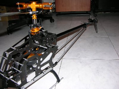

Chasis montado con rotor a falta de colocar los Padles

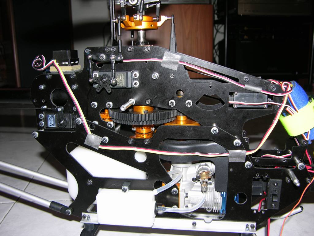

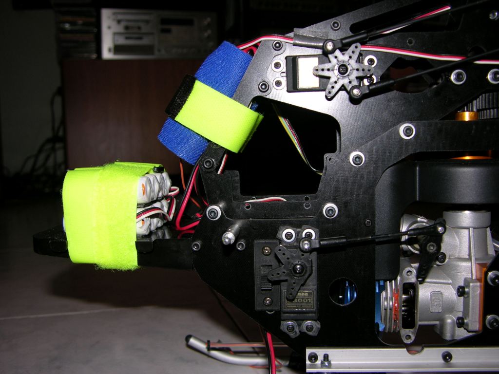

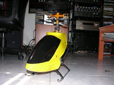

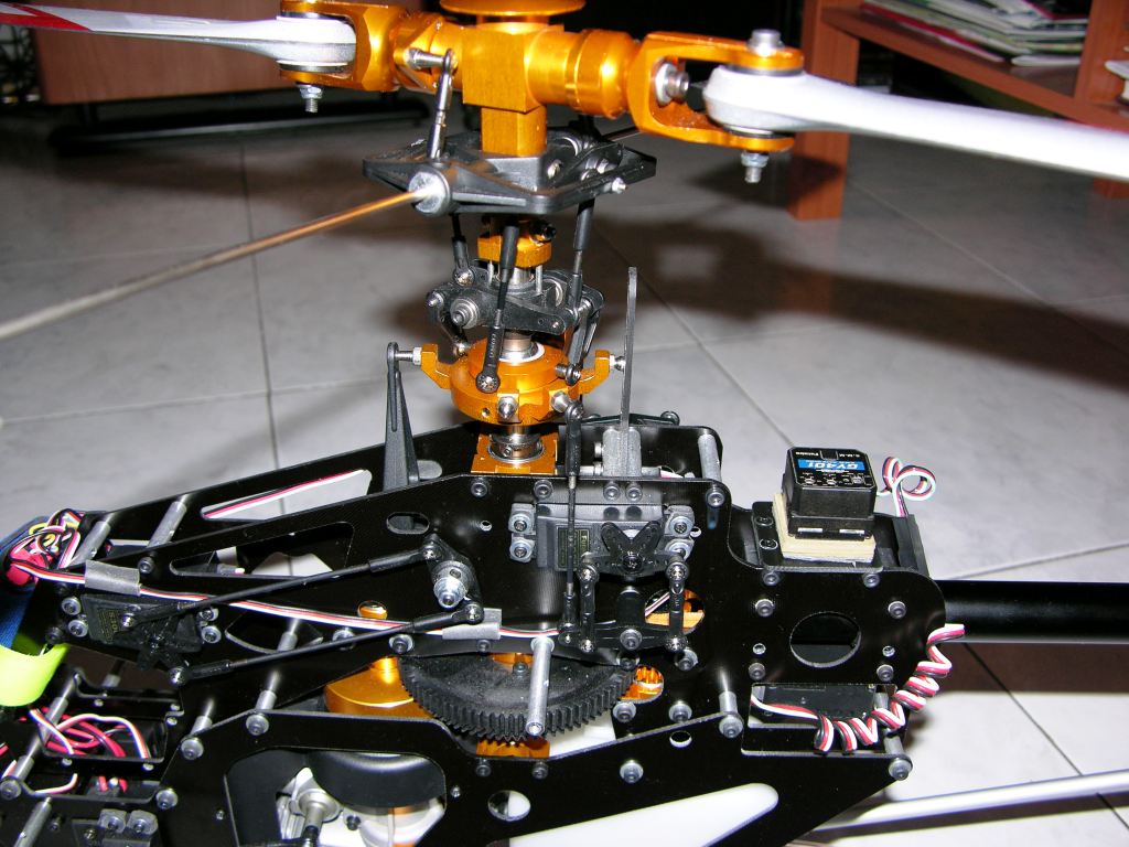

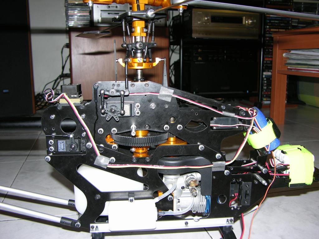

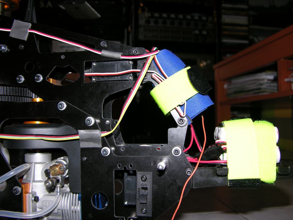

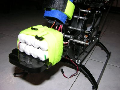

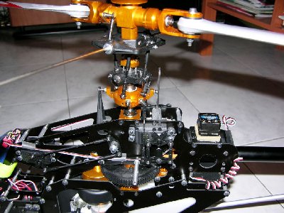

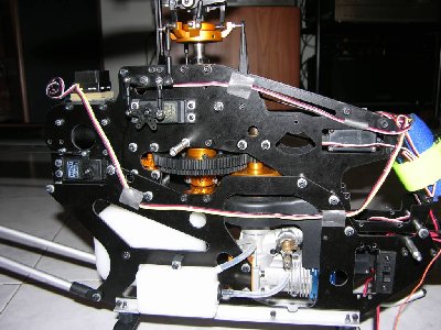

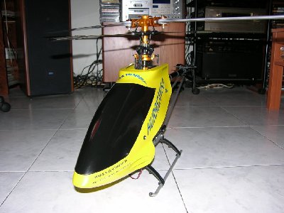

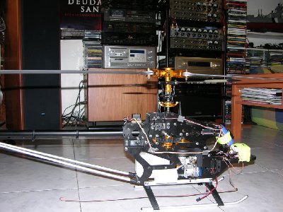

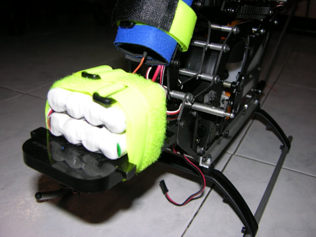

Aqui os dejo la parte final de construccion del helicoptero. Fijaros bien en que el helicopero esta montado con servos normales 3001. Lo he probado con ellos y funciona correctamente, ya que este helicoptero esta pensado, tanto para gente experta como para iniciados en el hobby. Un detalle importante en mis montajes es que siempre uso doble bateria con doble interruptor en todos mis helicopteros, lo cual podeis ver en las fotos adjuntas. Las baterias para mayor proteccion, del circuito electrico,estan protegidas por diodos. Las razones para poner dos baterias son muchas, pero os puedo asegurar que desde que uso ese sistema ya no he tenido las mal llamadas "interferenciasss". Ademas si cuando la cargas, ves que una carga exageradamente mas que la otra, te das cuenta de que algo va mal.
fijaros en las baterias y los interruptores
varillaje terminado, instalcion de giroscopo y servos

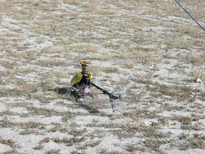

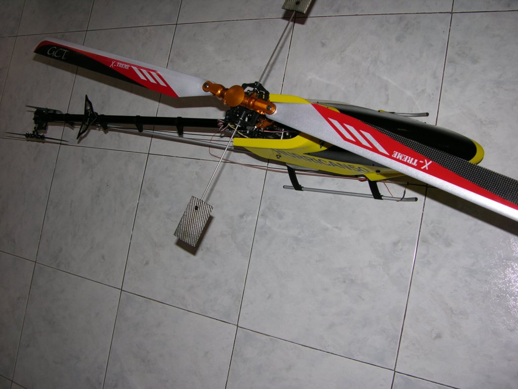

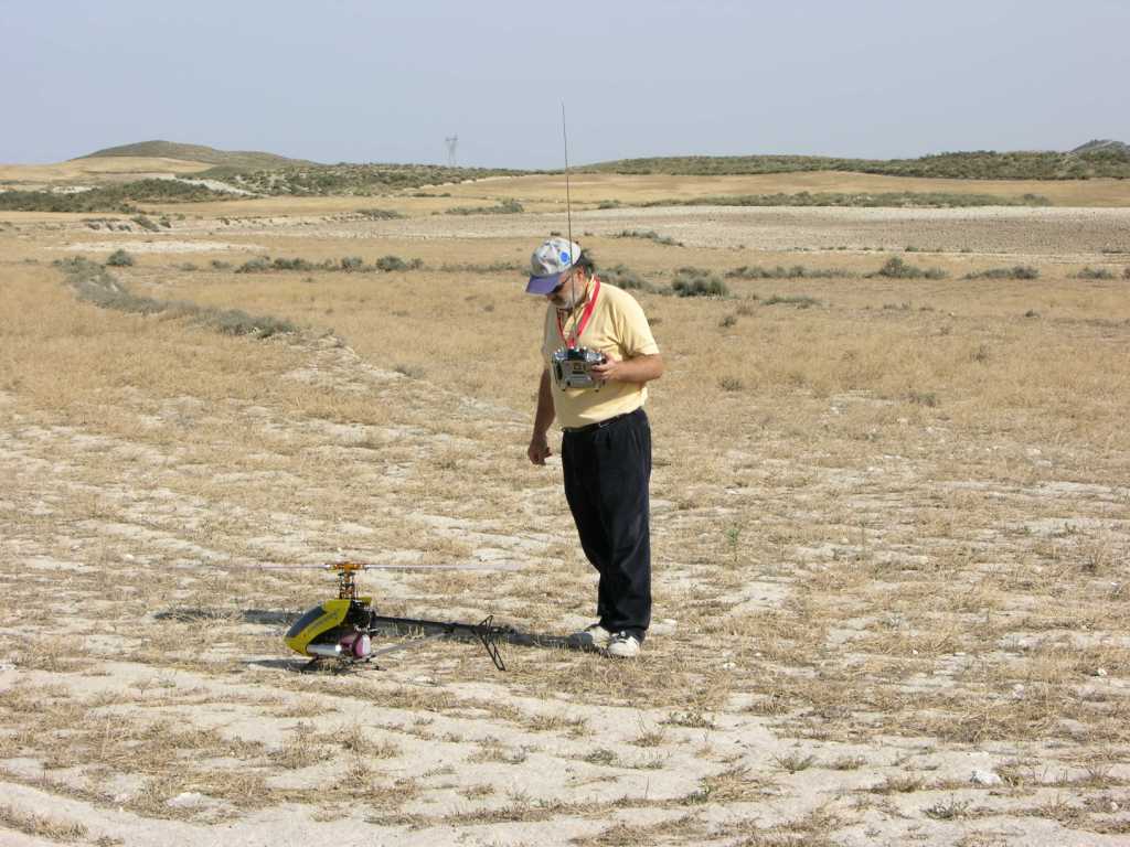

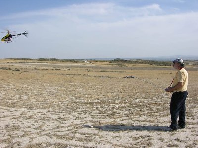

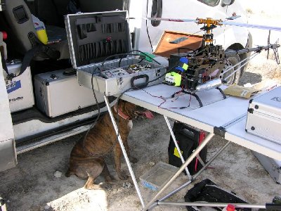

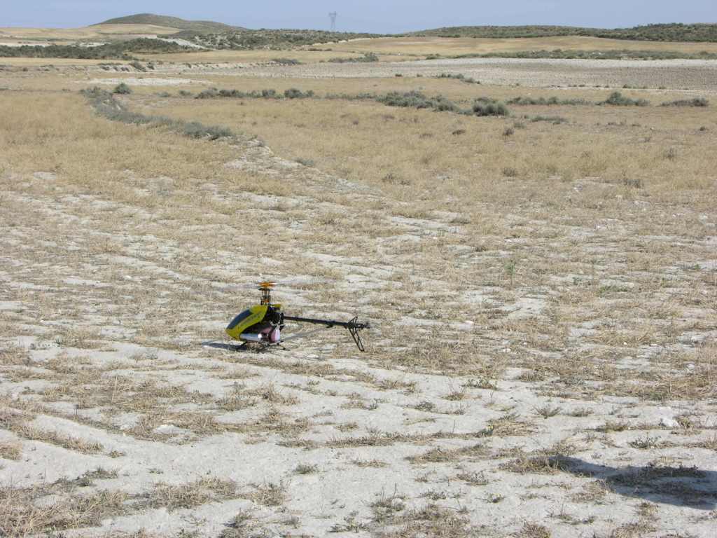

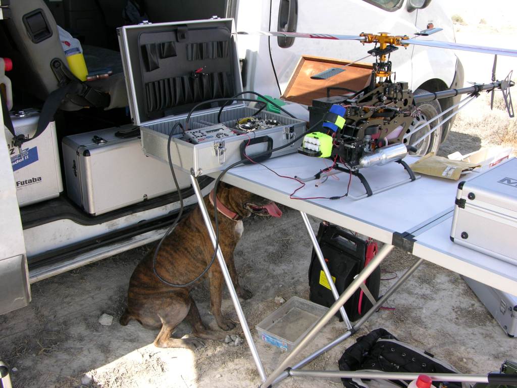

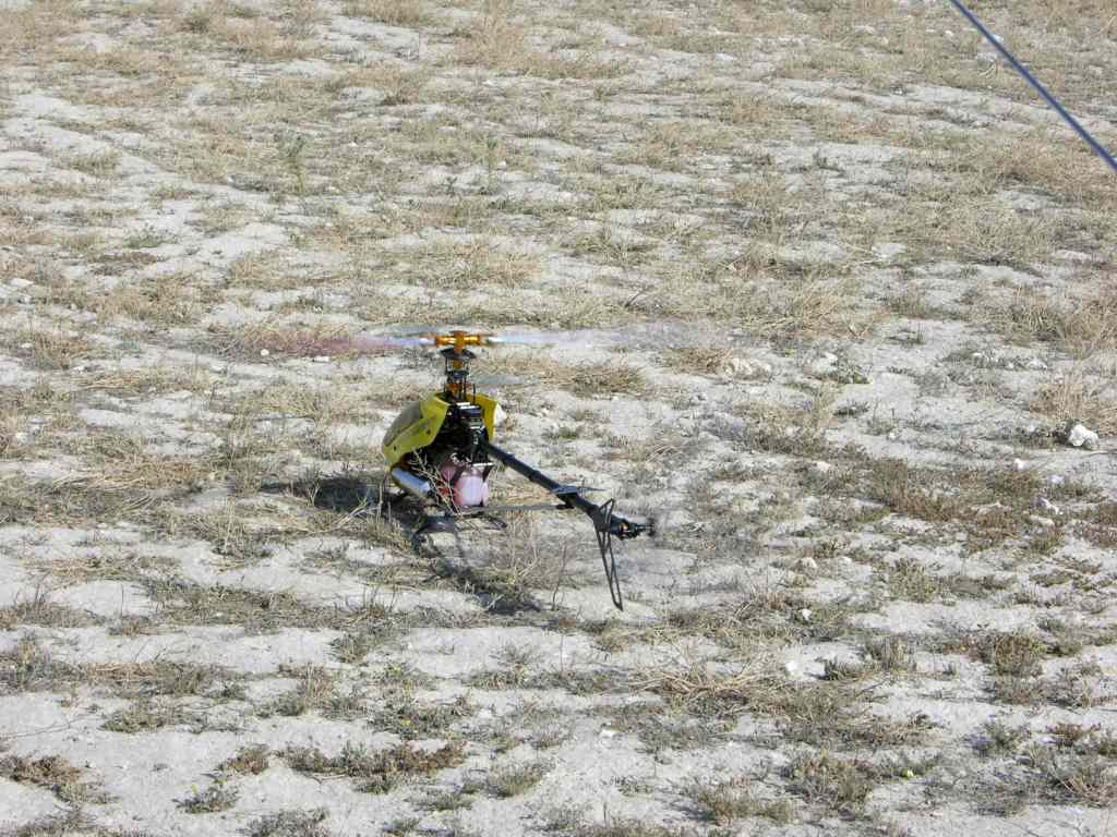

Dia de Estreno en el campo de vuelo, me acompañan mis amigos de Huesca, en nuestro campo de Villamayor en Zaragoza. El vuelo es todo un exito, el helicoptero funciona perfectamente, se realizan todo tipo de maniobras acrobaticas, y autorrotaciones y jejejeje, nos lo llevamos al final de la tarde entero a casa. Un saludo muy especial a Bernado, Jose luis, Ernesto y su novia que me acompañaron en el estreno, ahhhhhh y a Laica, mi perra boxer, que soporto un dia de calor extraordinario y como siempre fue el alma de la fiesta.
