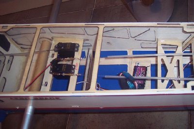

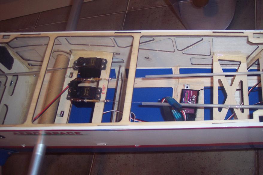

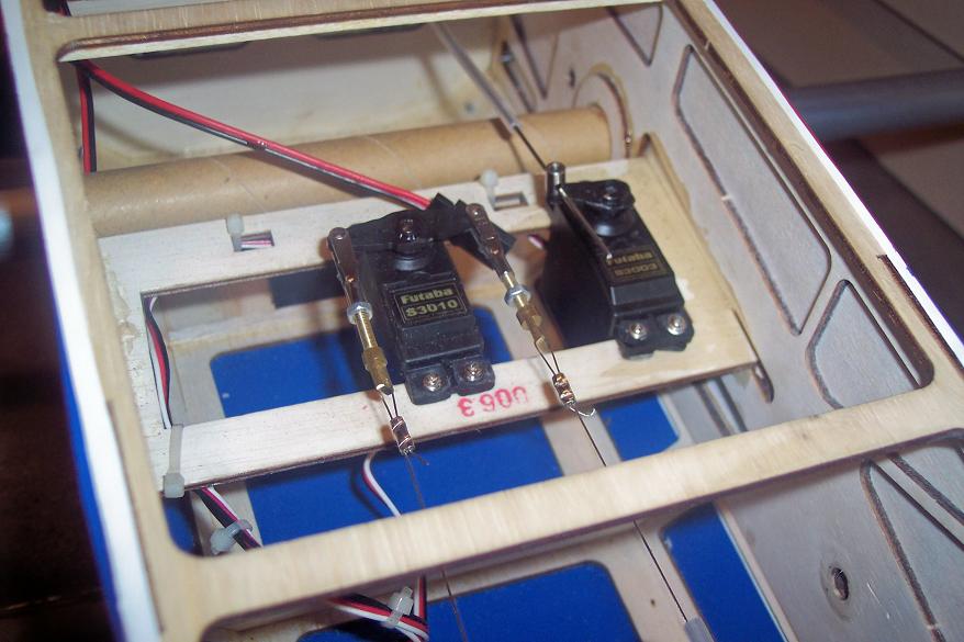

2- sobre la tensión de los cables del timón de dirección, no hay una regla específica. Deben estar tensos pero no parecer cuerdas de guitarra, si te pasas de la tensión notarás que el servo va forzado porque hace ruido constantemente, simplemente déjalos que "no cuelguen". Dos cosas importantes a tener en cuenta cuando se monta este sistema de empuje: 1 - los brazos del servo deben ser largos y los cables tener igual distancia entre ellos en los brazos del servo como el el timón. 2 - el cable del brazo derecho va al horn izquierdo y viceversa, deben cruzarse. Erróneamente llamamos a este sistema "push-pull" (empuja-tira) y no es cierto, es un sistema "pull-pull" (tira-tira) nunca actuan los dos cables a la vez salvo cuando el timón está centrado. Cuando un cable tira el otro no empuja, simplemente queda flojo.
Msancor33, no me puedo creer que lleves el receptor instalado como aparece en la foto.
yo de tí lo protejería con espuma.
