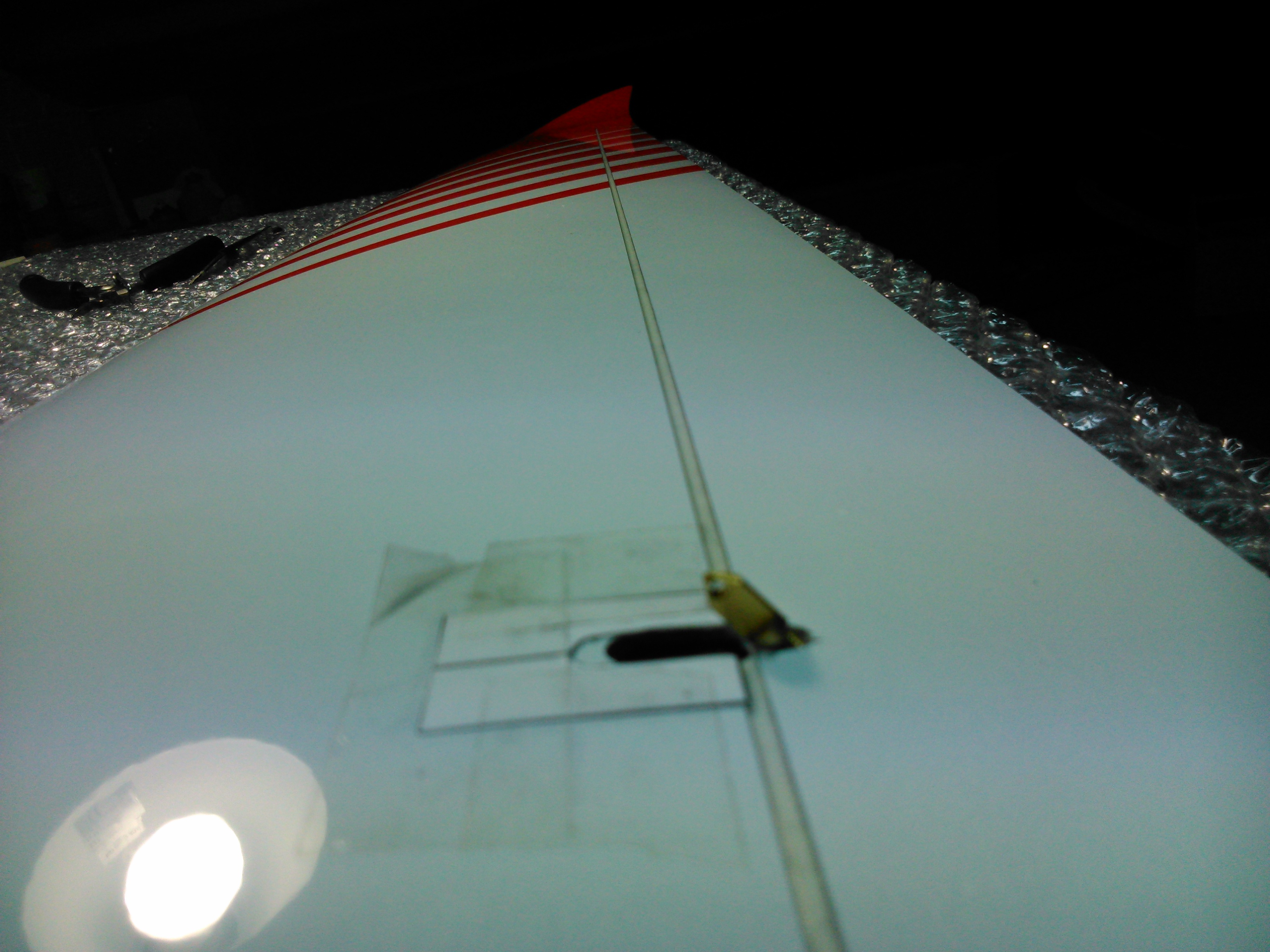

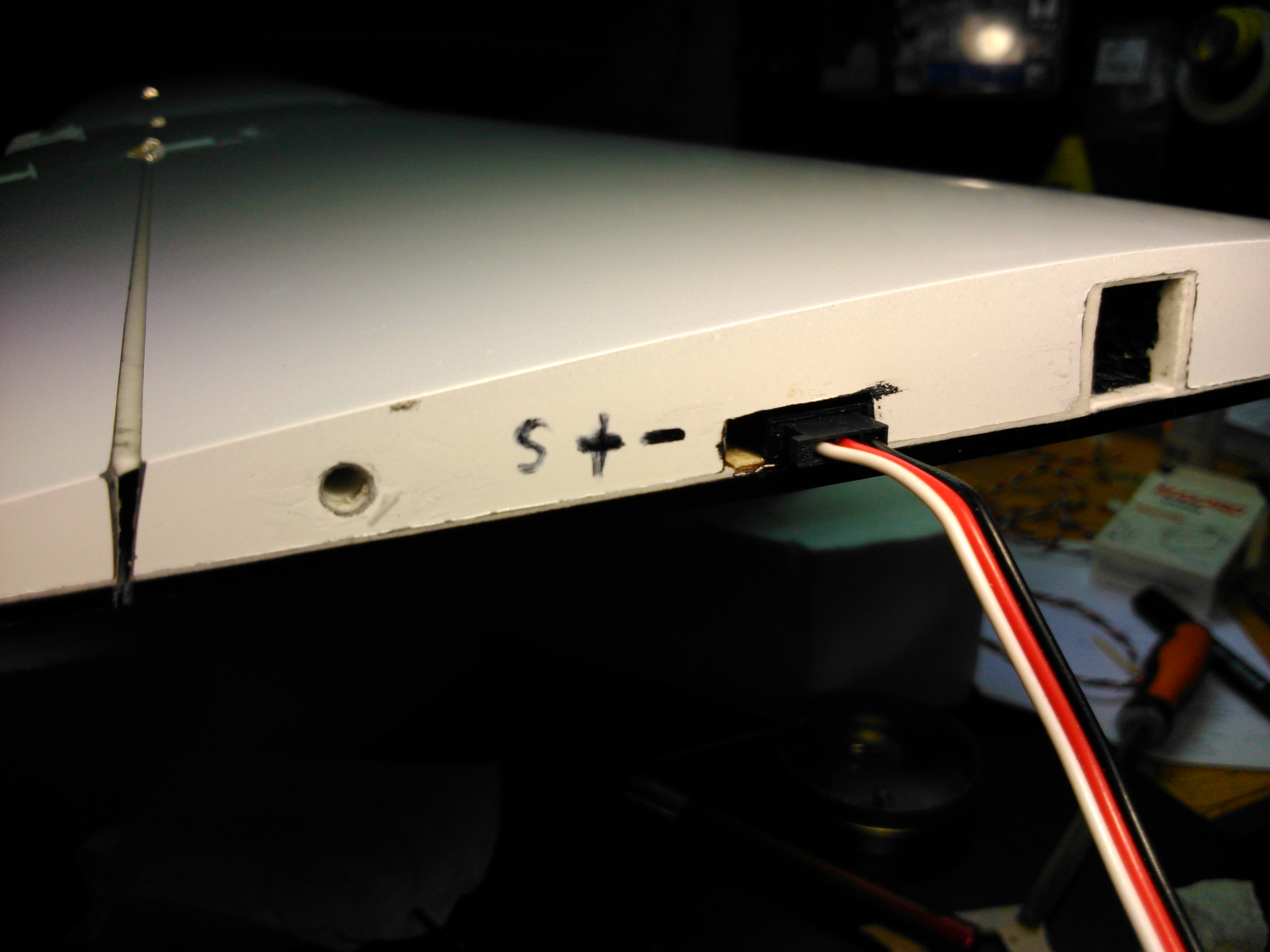

Por fin he tenido algo de tiempo para enpezar el montaje del Shadow.
Os dejo unas cuantas fotos
PD: Se admiten sugerencias!!!

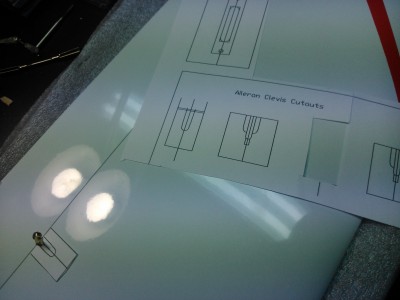

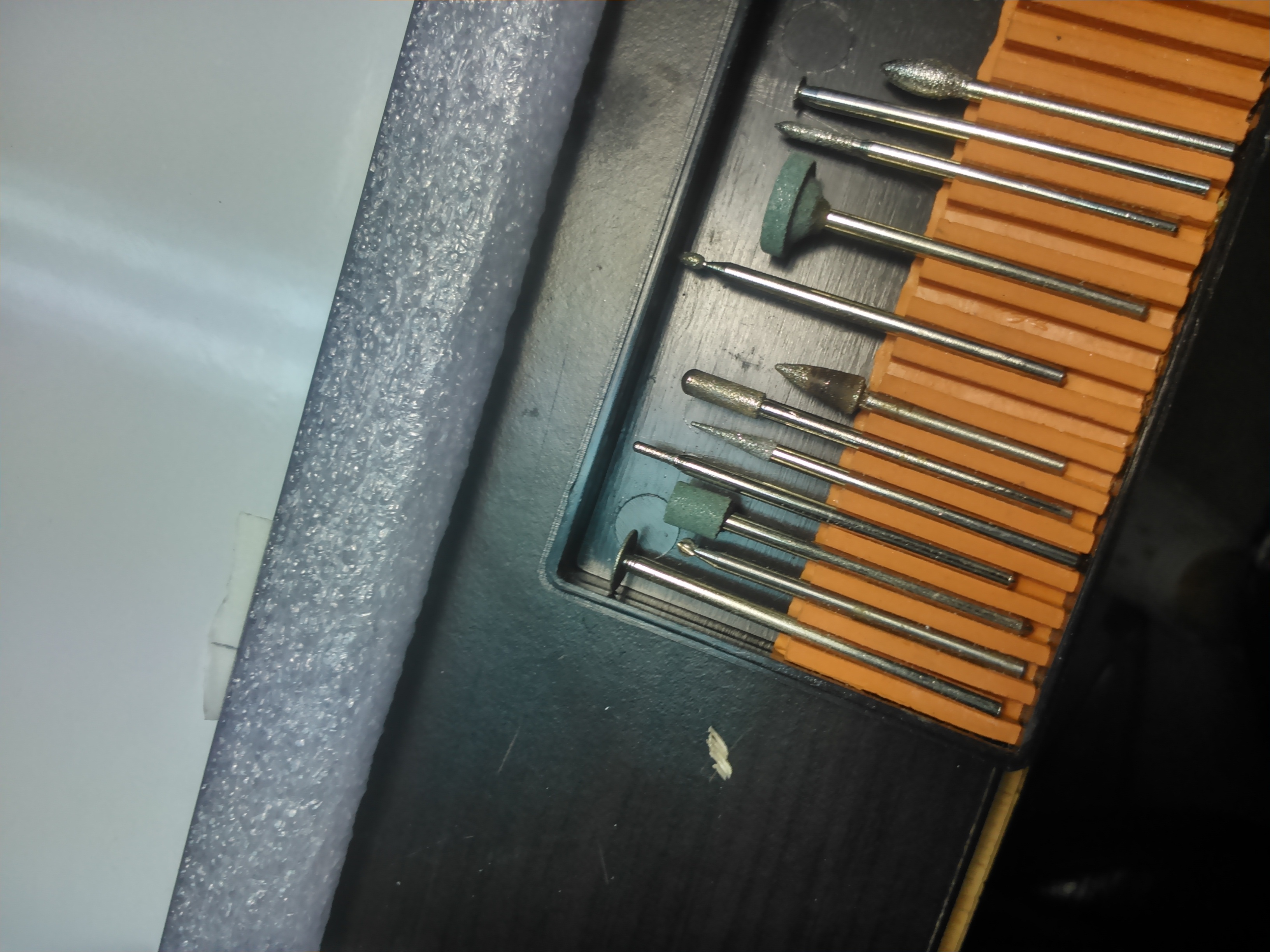

tener buena herramientas de corte es basico
primeras pruebas de la distribución de la electronica
plantillas para un trabajo mas fino

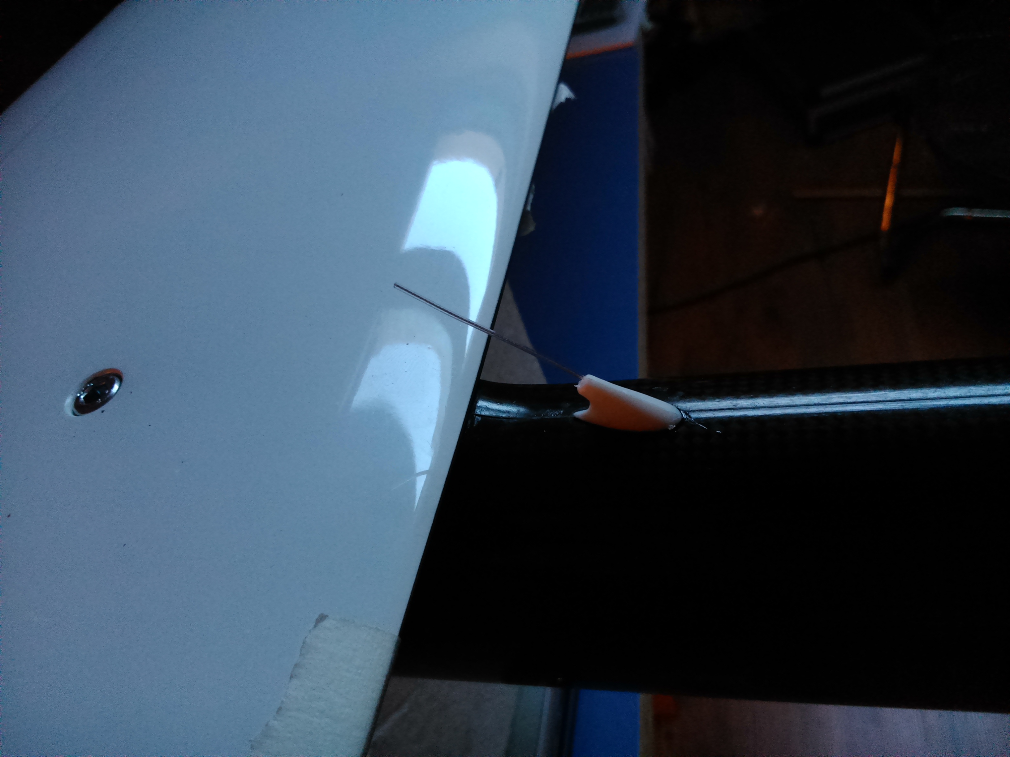

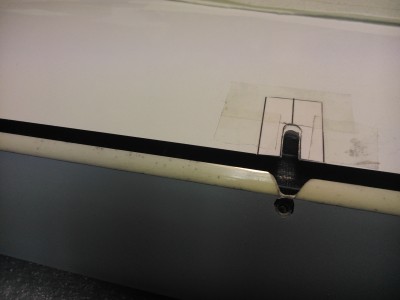

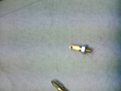

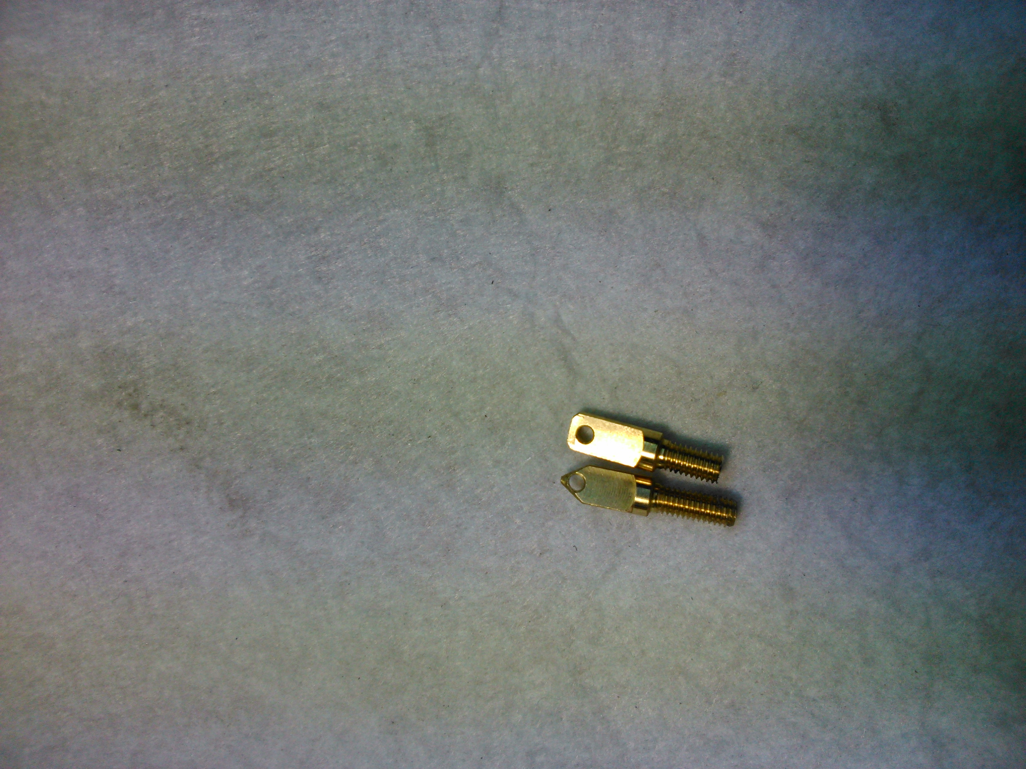

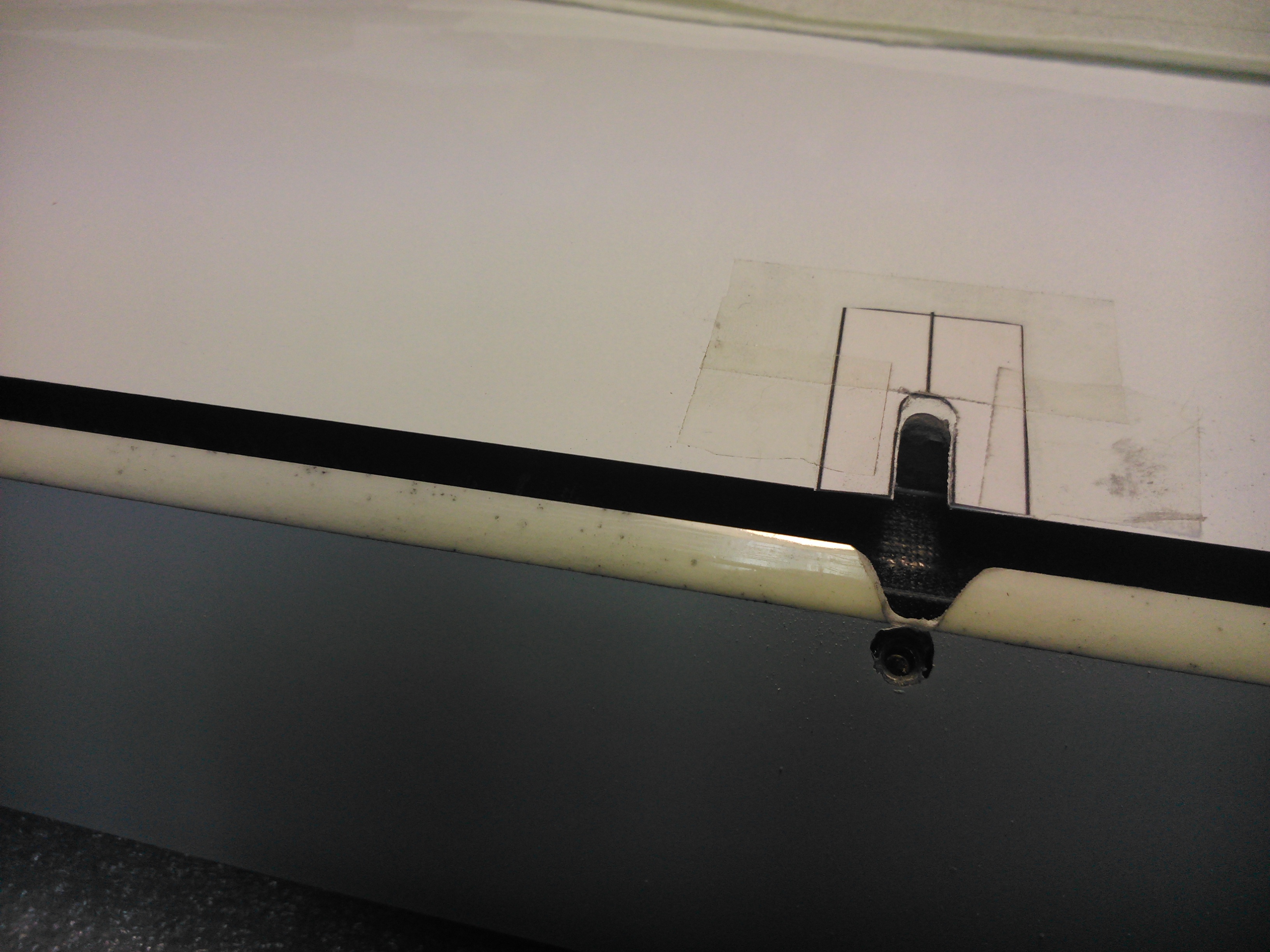

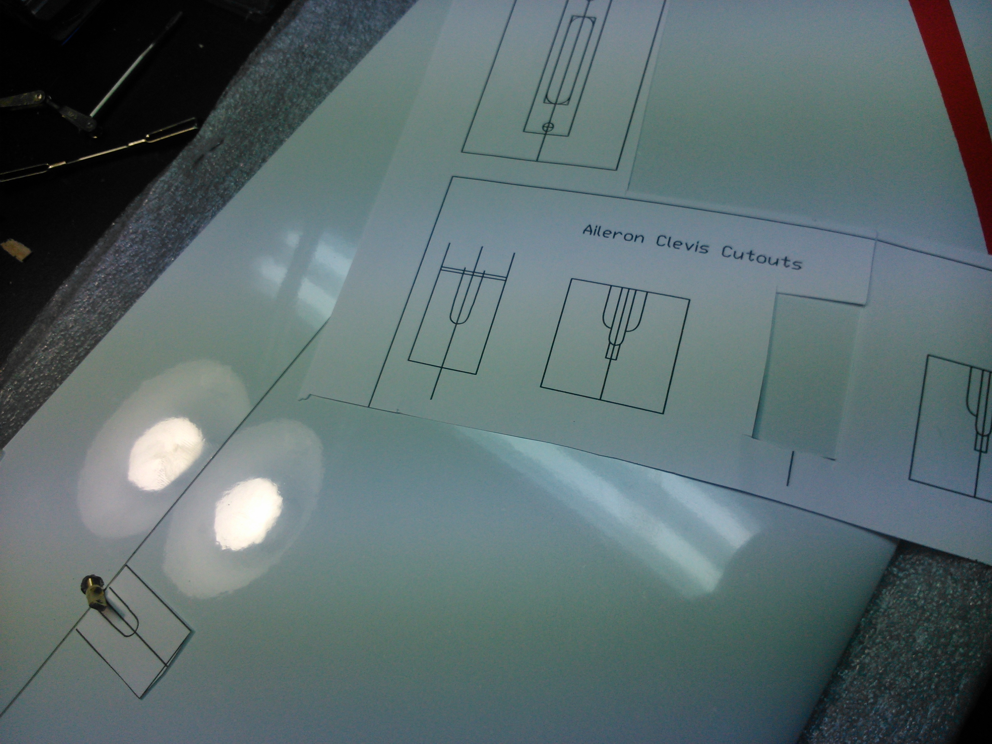

los horns son demasiado largos,los he recortado un poco

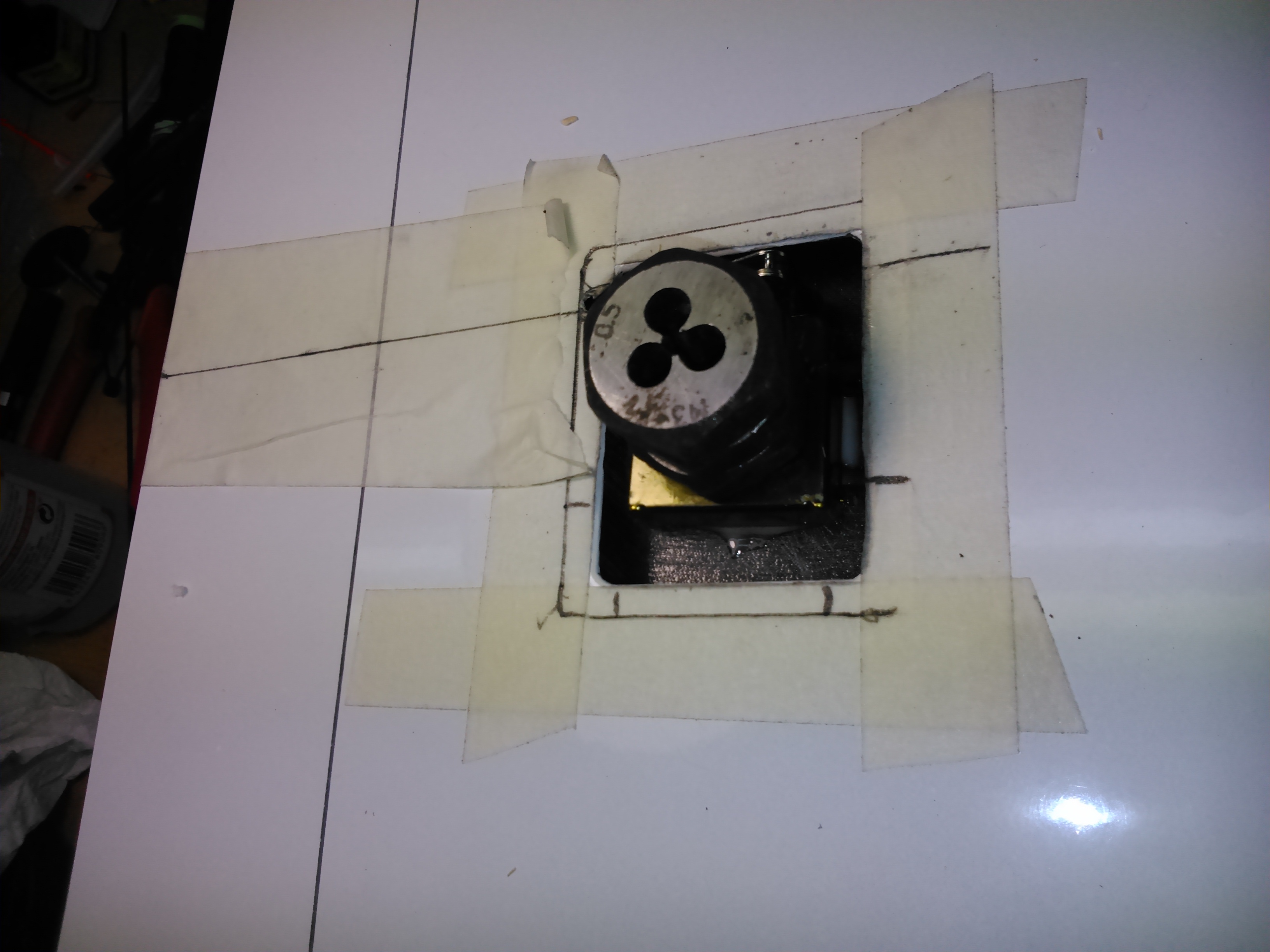

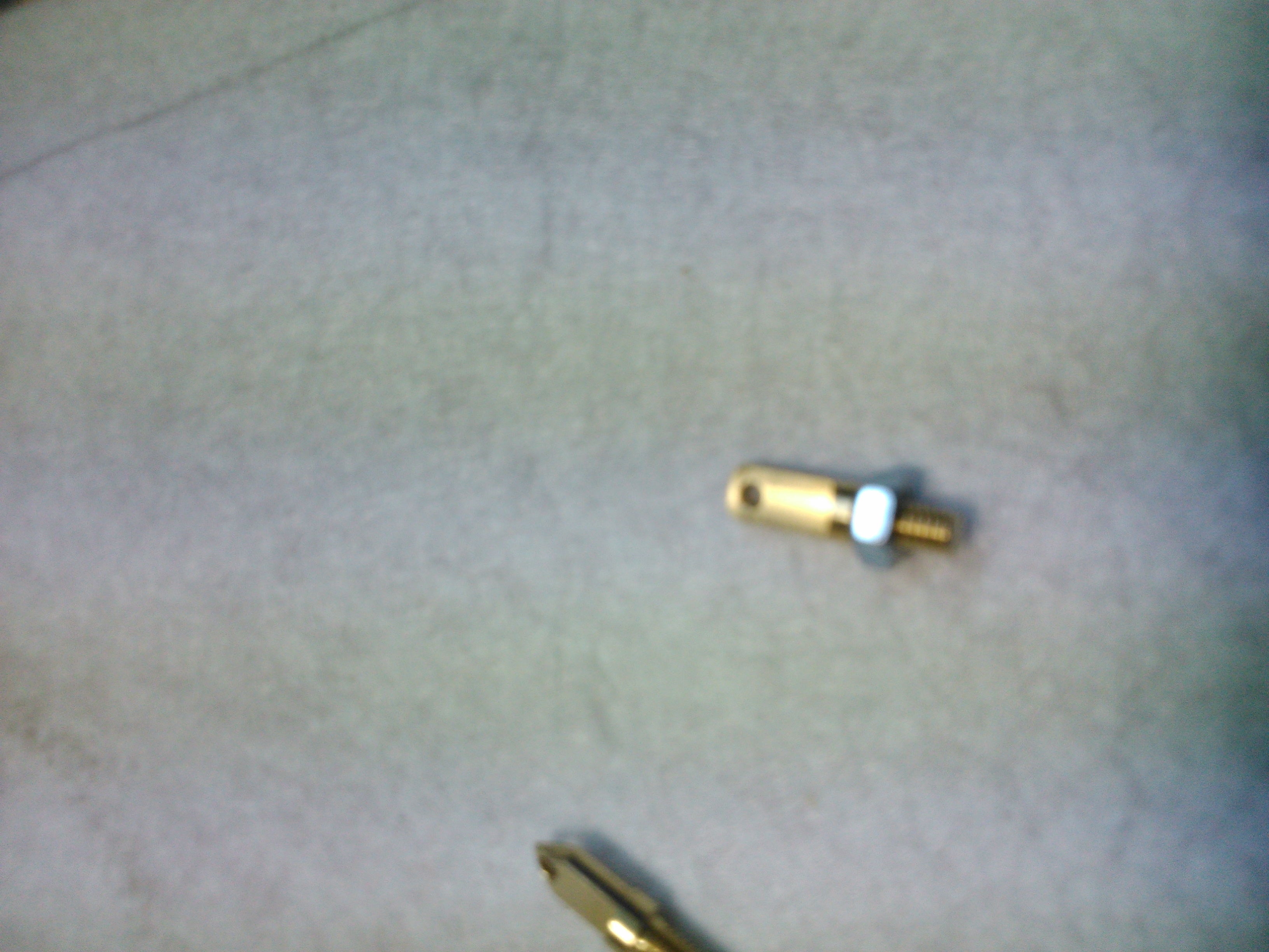

he puesto una tuerca,para rehacer la rosca si se estropea al cortar

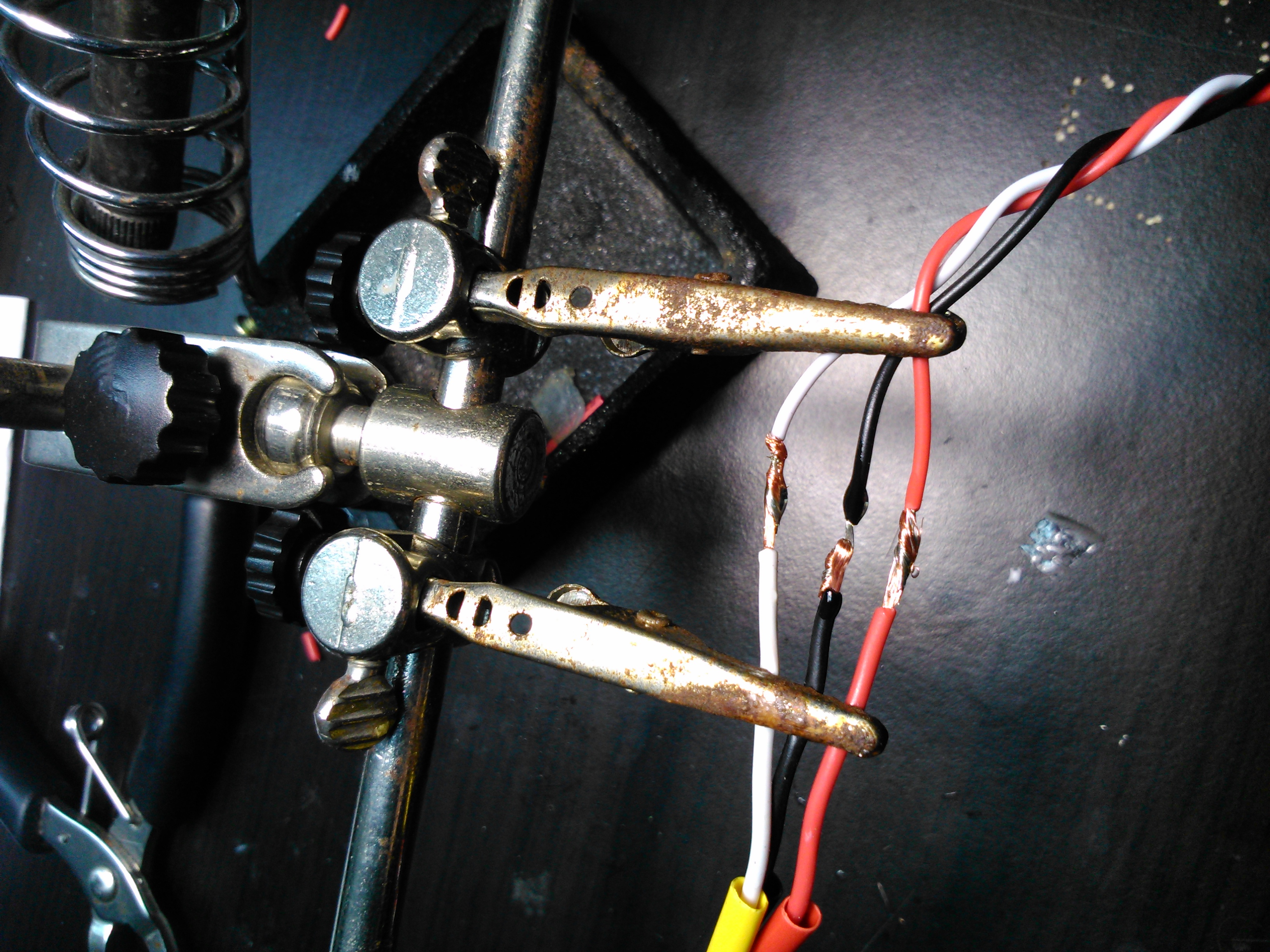

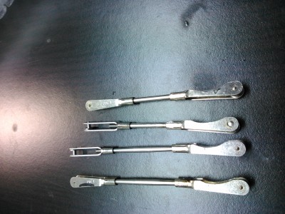

transmisiones preparadas con unas de sus lados soldado

Muy bien Fedelgado, me gusta la disposición de los servos. Como he oído que el carbono y el receptor no se llevan bien, yo (lo hago casi siempre) sacaría los cuernecillos de la antena por la cabina al aire, dos taladrines con dos silenblokcs de servo para que no se dañen las antenillas y listo.
Los "horns" de alerones los veo muy robustos, pero no sabemos si la tuerca empotrada venía ya instalada o la instalaste tú, ni la instalación del servo. Bueno ya nos irás contando. Un saludo
Por fedelgado
#1349684
Gracias Frucsan
El receptor es para carbono lleva otro satelite,y todo lo necesario para sacarlo fuera del fuselaje

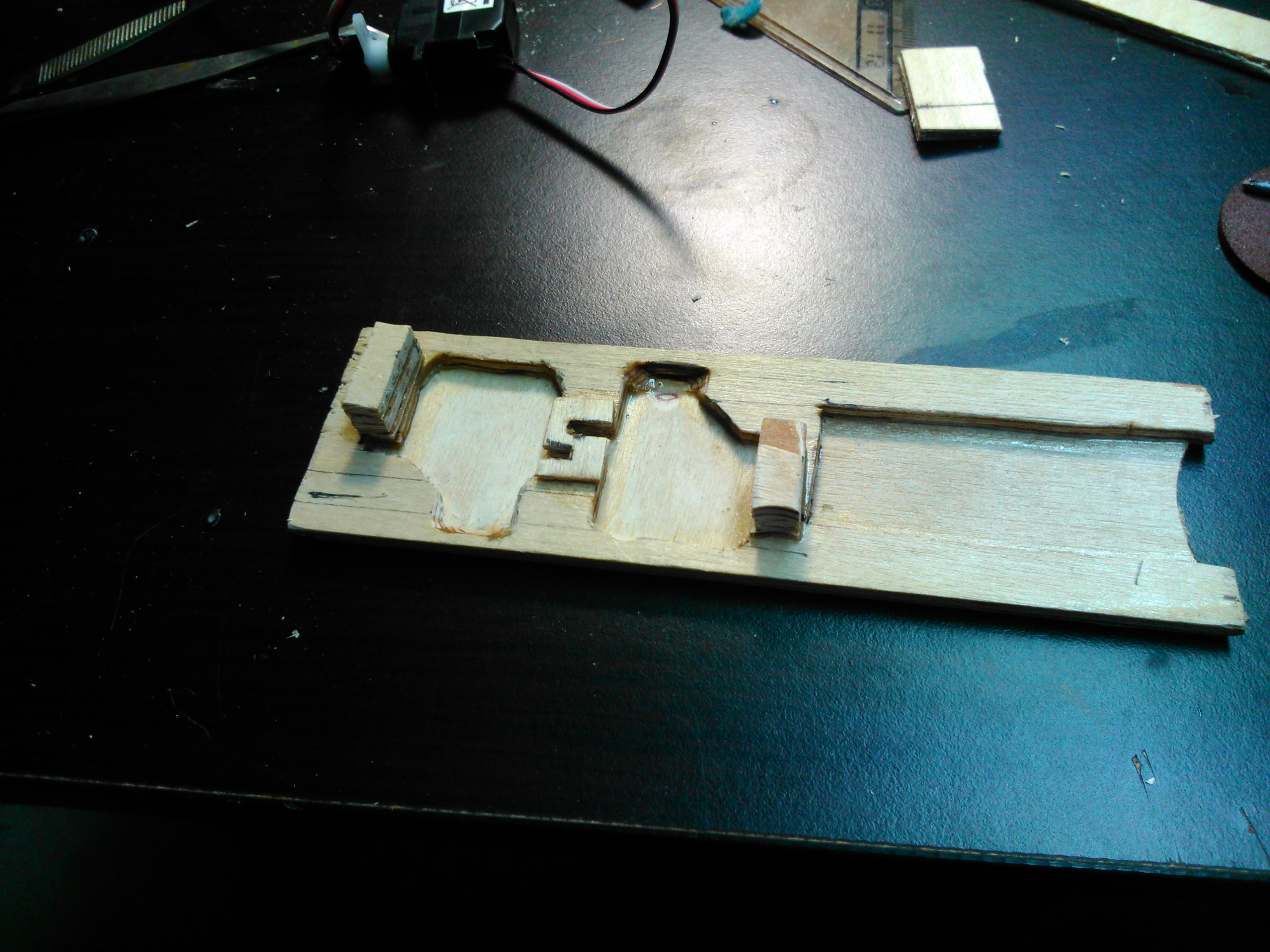

Las tuercas empotradas ya vienen colocadas,la instalación de los servos me la he echo yo de contrachapado finlandes

Me alegra que hayas empezado y que te animes a postear los avances aqui.
De momento te veo bien encaminado, yo no habría limado tanto los horns de los mandos, creo que tal cual vienen esta bien, y roscándolos hasta el fondo da mando suficiente.
Por lo demás tiene buena pinta!

Yo los servos de la cola, por mi experiencia los colocaría debajo del ala, en vez de en la cabina, sino, puedes tener problemas para conseguir el cg correcto, pero todo depende del conjunto motor y baterías a emplear.
Frucsan escribió: Los "horns" de alerones los veo muy robustos, pero no sabemos si la tuerca empotrada venía ya instalada o la instalaste tú, ni la instalación del servo.
Los Horns traen previsto su alojamiento, dentro de este alojamiento, NAN deja instalada una tuerca, para que solo haya que roscar el horn.
Los horns tienen la rosca mas larga de lo necesario, digamos que es una pieza "estándar" que hay que ajustar hay que dejar unos 4 mm de rosca, no mas y roscarlos hasta que hace tope la cabeza del horn con el fondo del alojamiento. de esta manera quedan muy bajitos y con la altura suficiente.
Como veis el recorte es mínimo y al no limar el horn este sigue quedando fuerte, los de los flaps sobre todo es mejor no limarlos mucho, que al tomar pueden partirse.

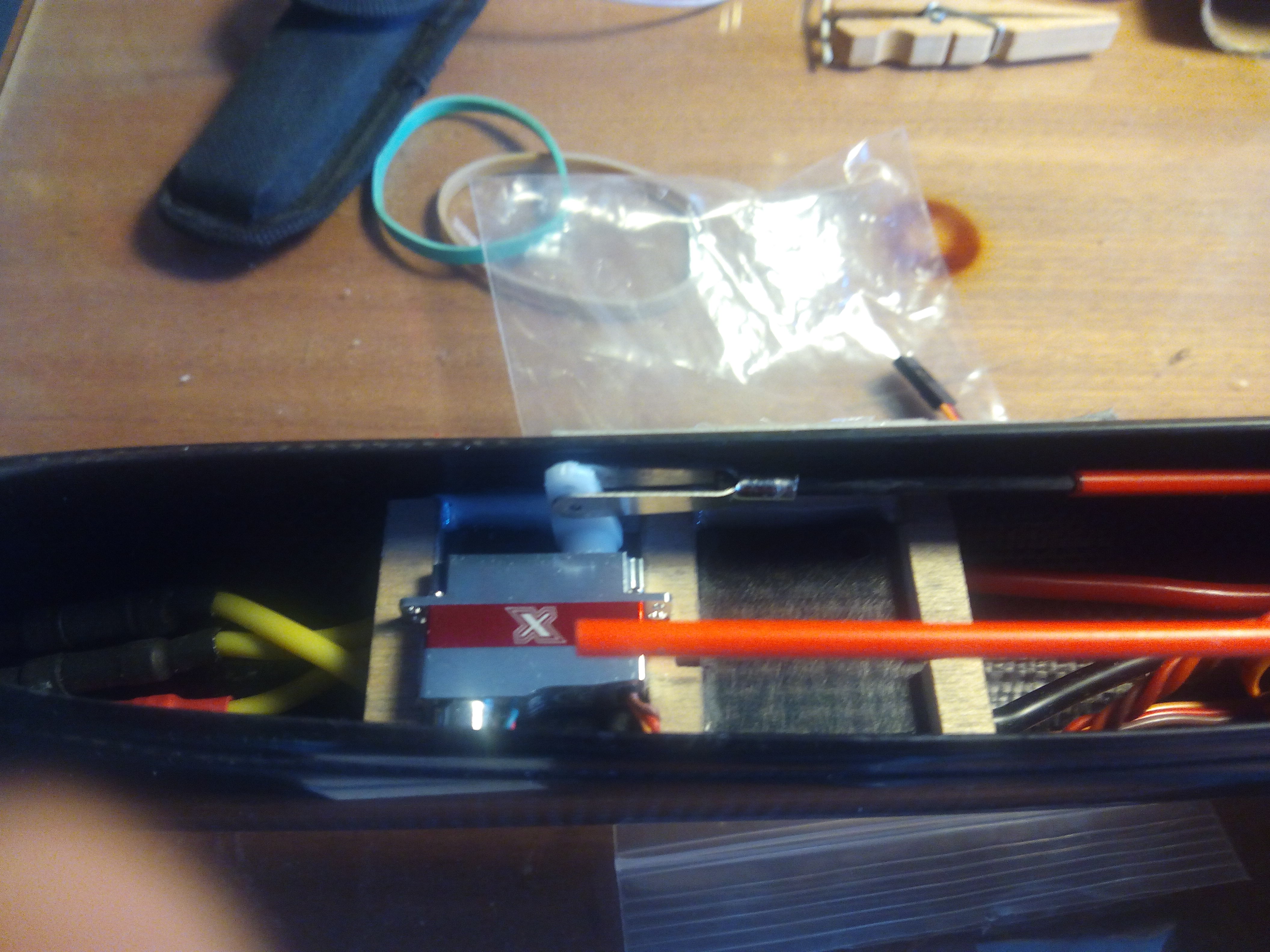

Así llevo montados los servos de alerones, los de los flaps podéis verlos en los dos hilos que he publicado antes.
Es un sistema muy convencional, pero que funciona perfectamente. Supongo que por transmisiones por torsion te refieres a RDS, Yo personalmente te lo desaconsejo, son bastante complicadas de instalar, y tienen tendencia a crear mucha holgura con el uso.
Desde mi punto de vista, lo mejor es tal cual viene pensado.

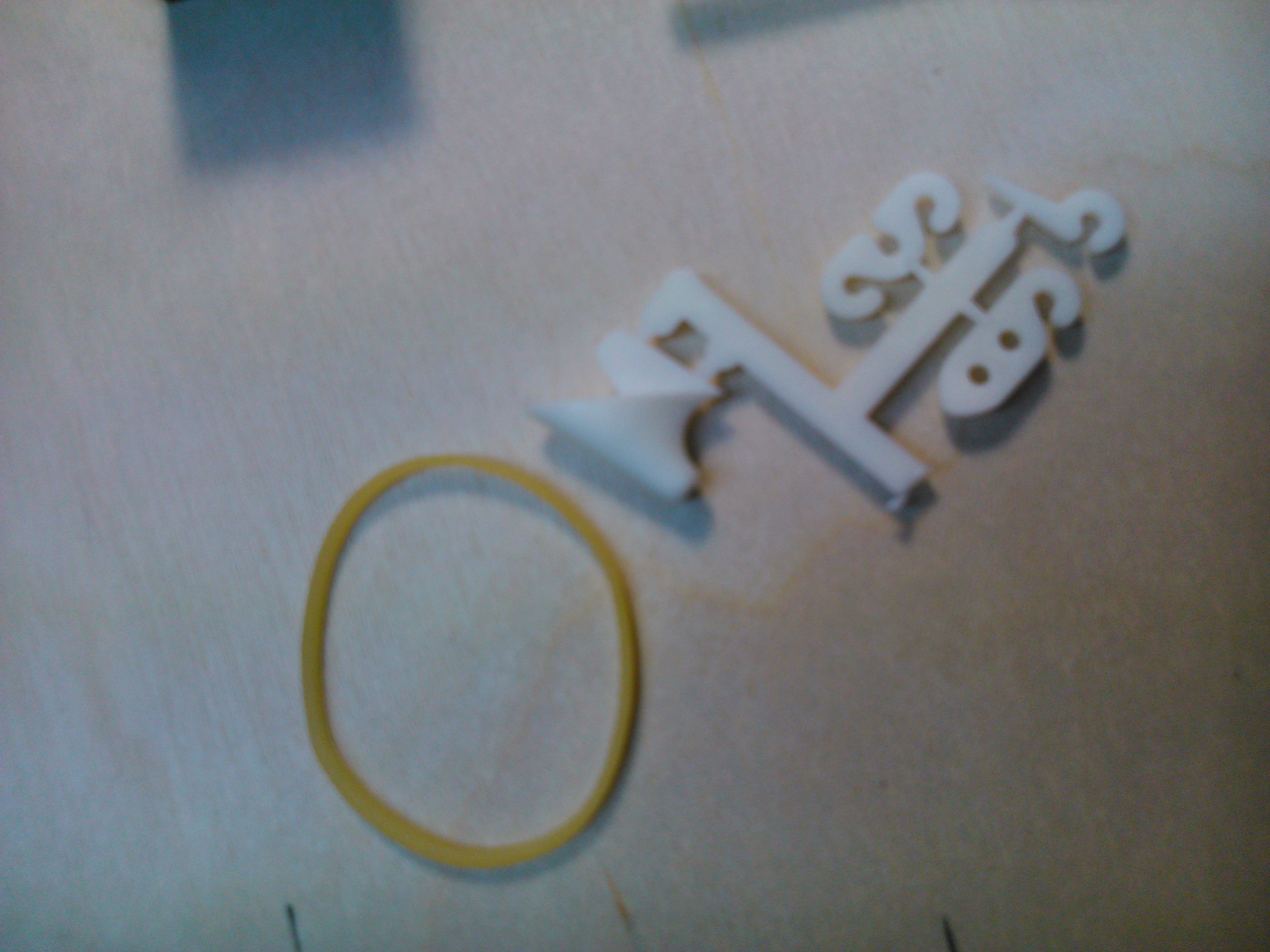

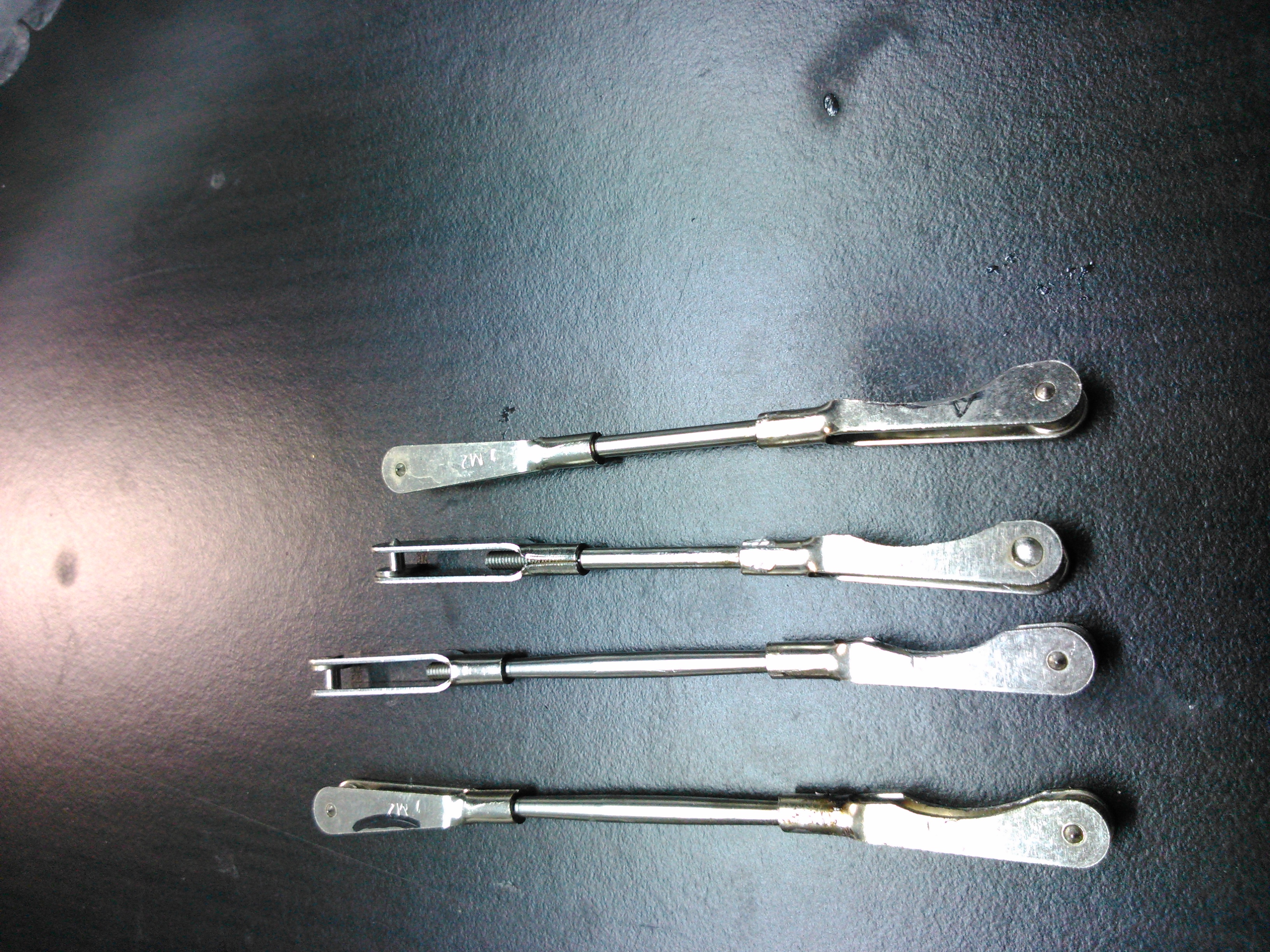

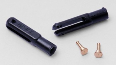

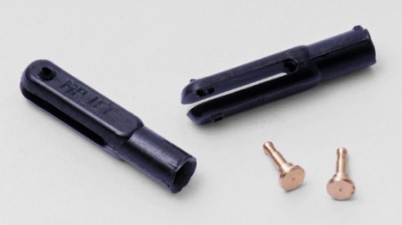

Jorge, unas preguntas acerca de esa combinación de quicklinks que se ve en las fotos.
Pones metálicos en la parte del servo y de plástico con pasador de latón en el horn. ¿Son M2 ó M3? ¿Porqué van los de plástico fuera? ¿no son más endebles?
Usando los quicklinks metálicos siempre me queda alguna holgura. El agujero del horn es un poco mayor que el pasador. ¿Esos negros resuelven el problema? ¿hay algún truco para resolverlo? el de la gota de silicona caliente no me funciona :-(
Y ya otras de aprovisionamiento: ¿donde se compran esos quicklinks de plástico? ¿y esas piezas blancas que sujetan el servo? ¿nos dejas los enlaces?
Gracias y un saludo

Hola Hariz.
Pues los quicklinks que uso de plástico son de MP Jet, son relativamente fáciles de conseguir, normalmente se encontraban en las tiendas sin problema. Los uso por dos motivos, el pin encaja perfecto en el horn, cero holguras, y porque además al poderse extraer el bulón es mas fácil desmontarlos, y no se necesita hacer una abertura tan grande en el ala. Son bastante rígidos y para mi gusto muy recomendables, ya que en caso de impacto fuerte hacen de fusible.
Todos los quicklinks usados son de M2, pues las varillas que trae el kit son de esa medida, suficiente para el trabajo que tienen que realizar.
El truco para que quicklink no baile es hacer el agujero tu mismo. Los bulones de lo quickliks es 1,6mm de diámetro. Si usas una broca de 1,5 el quicklink no entra y con la de 2mm baila. Venden unos sets de dremel con brocas de medidas "raras" una es la de 1,6 y otra la de 3,2 yo las uso bastante.
El único truco para que quede bien es ese, hacer el agujero con la broca adecuada.
Las piezas blancas vienen con esos servos, son unos graupner Des 488 BB MG, los Des 428BB MG tambien las traen y los Des 448 traen otras iguales pero mas grandes que valen para muchos servos. creo que no pueden comprarse sueltas pero investigaré.

Gracias Jorge,
el bendito buscador de imágenes de google me ayudó después de poner el mensaje. Efectivamente, son MP Jet Plastic Clevis 2111B en M2 (también hay Plastic Clevis 2121B en M3)
Como dices, se desmontan mucho más fácil que los metálicos y no hace falta trastear con el alicate y cargarte el labio interior del flap (me acaba de pasar :cry: :cry: en un viejo crossfire que venía con ellos)

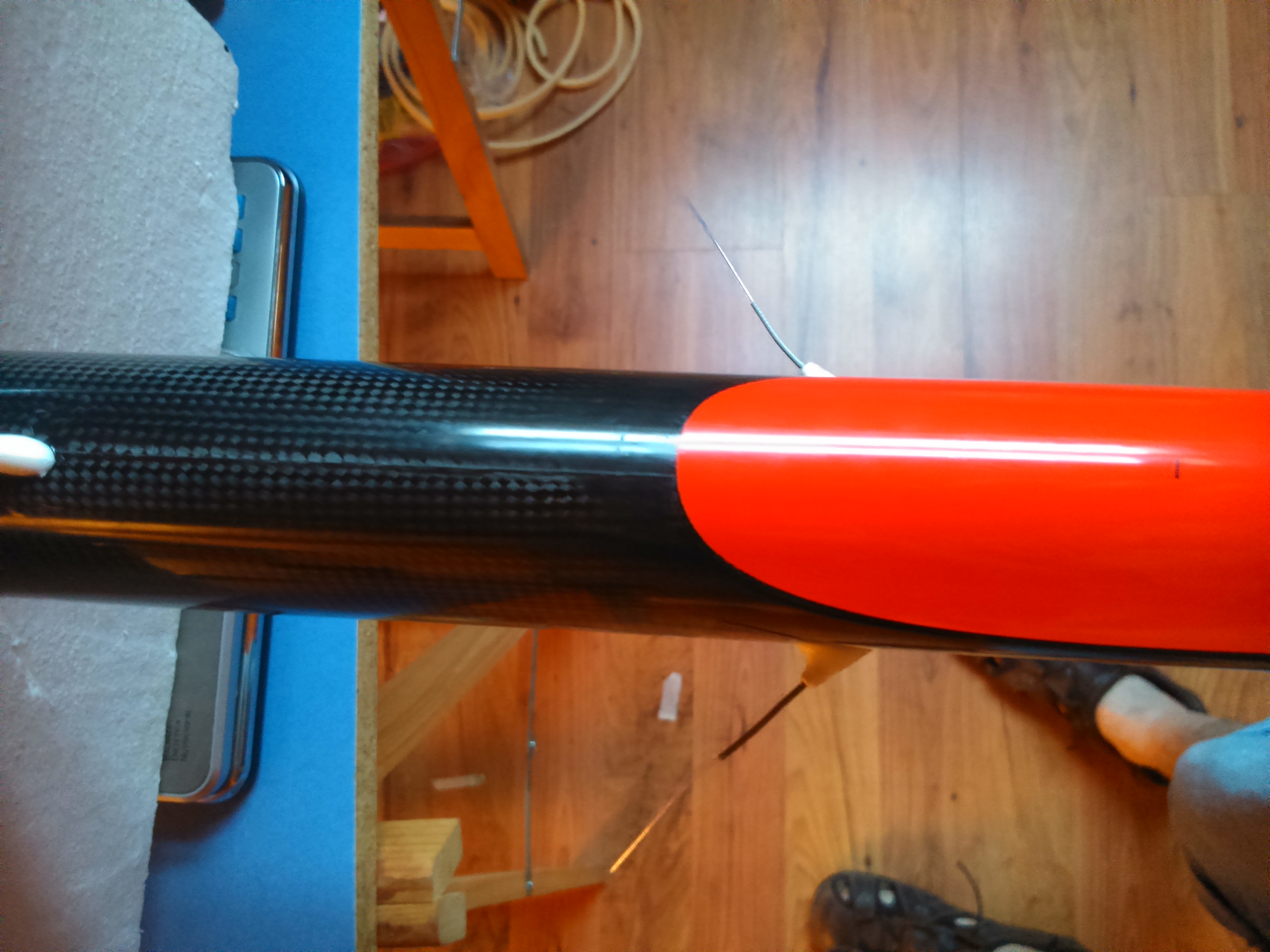

Por fedelgado
#1350081
Hola Felipe
Impaciente estoy por volar con el,lastima que le puedo dedicar poco tiempo al montaje!!!
Que cg llevas,¿el recomendado por NAN ( 117 e vacio)?
Hay van un par de fotos mas.

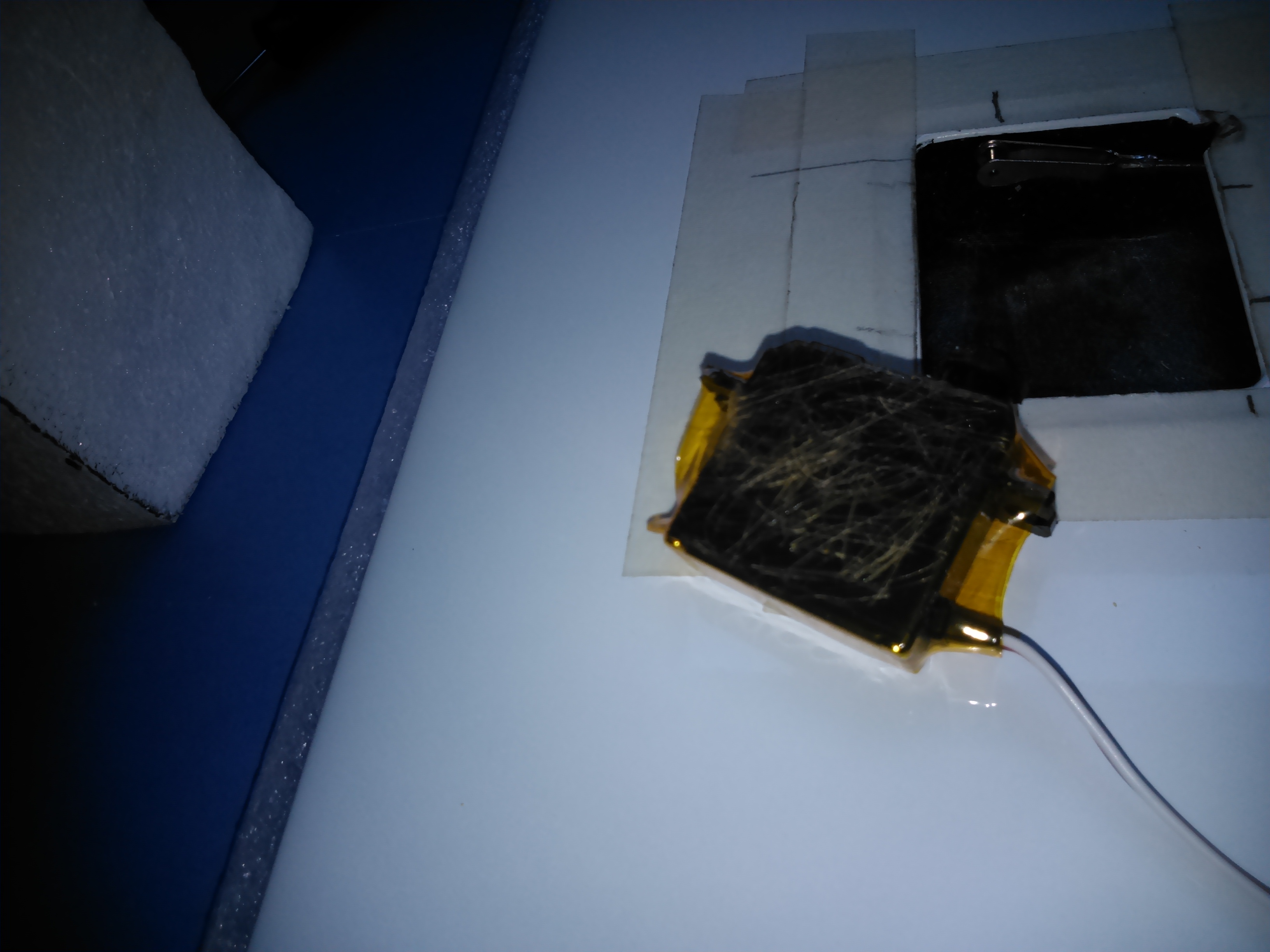

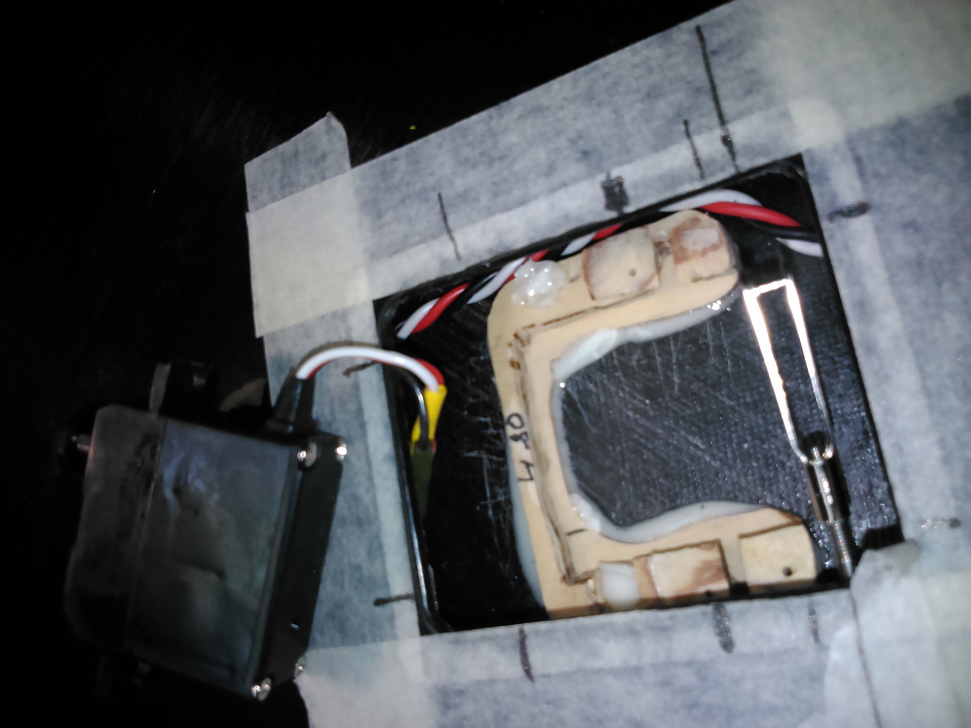

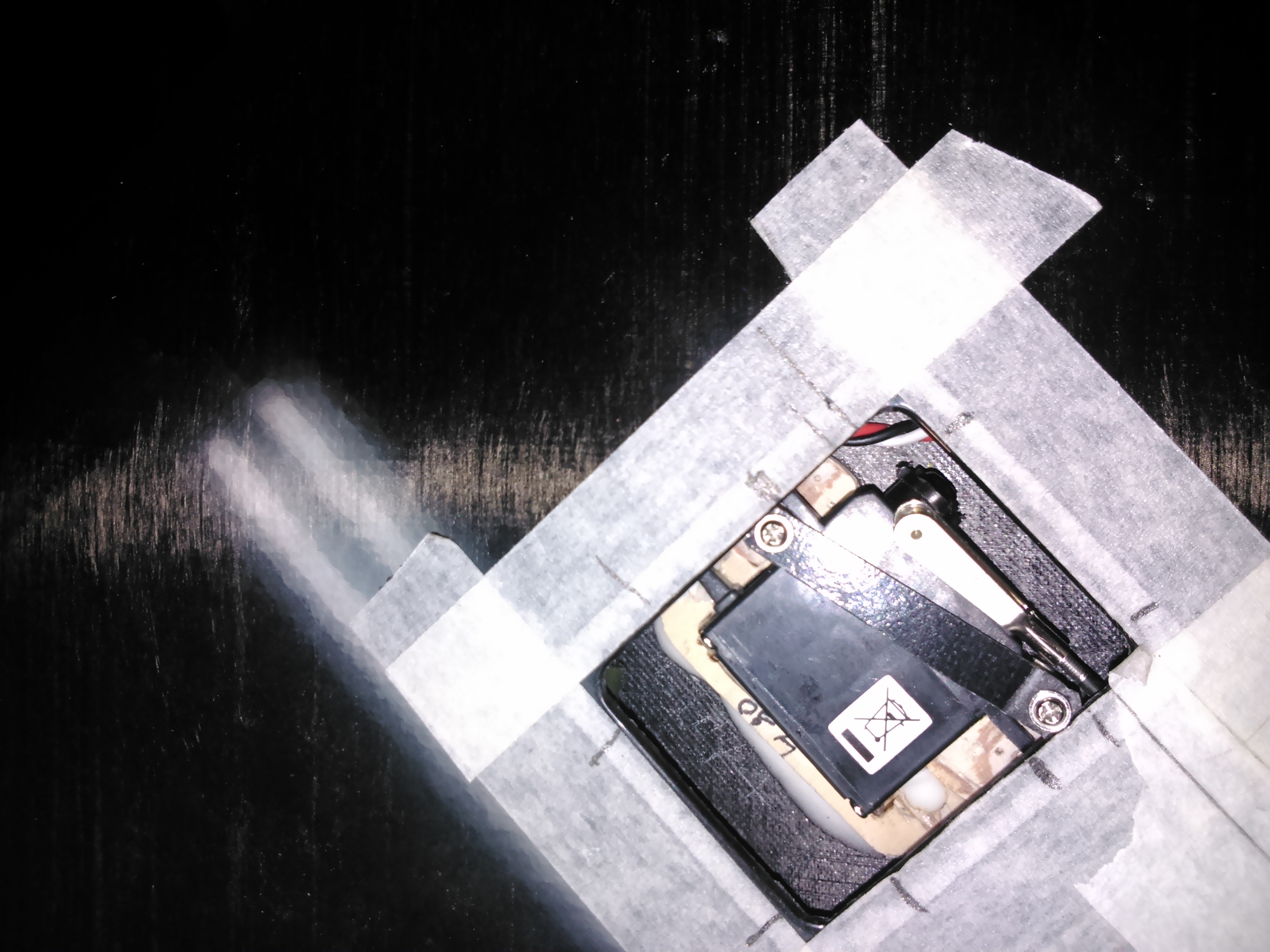

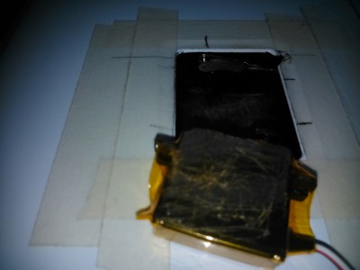

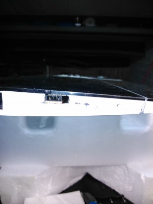

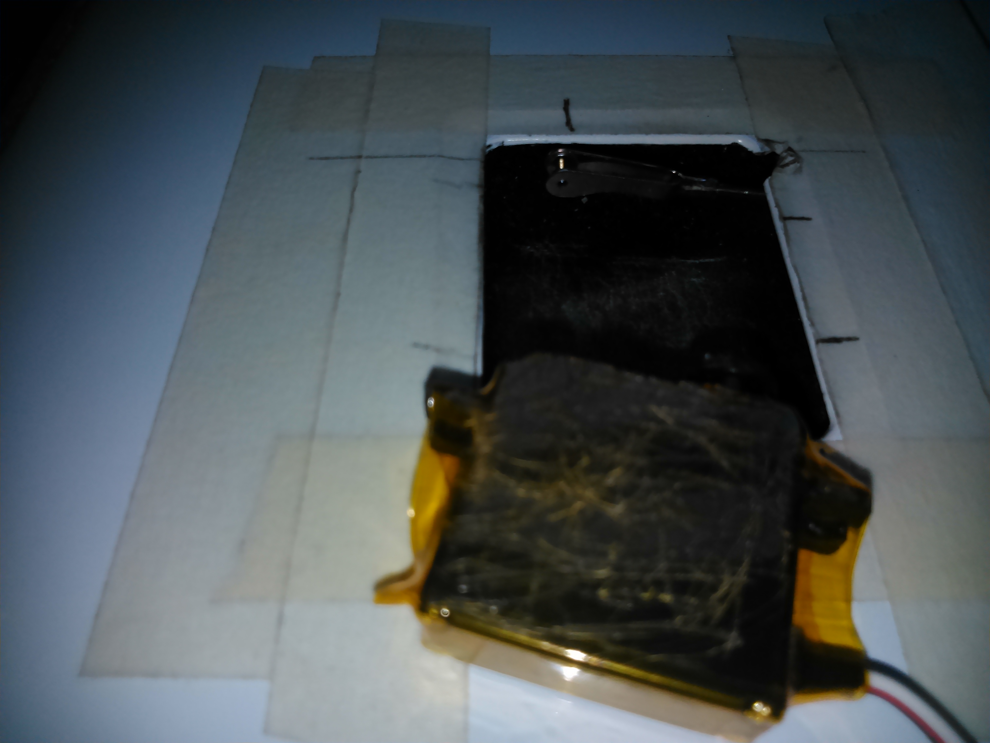

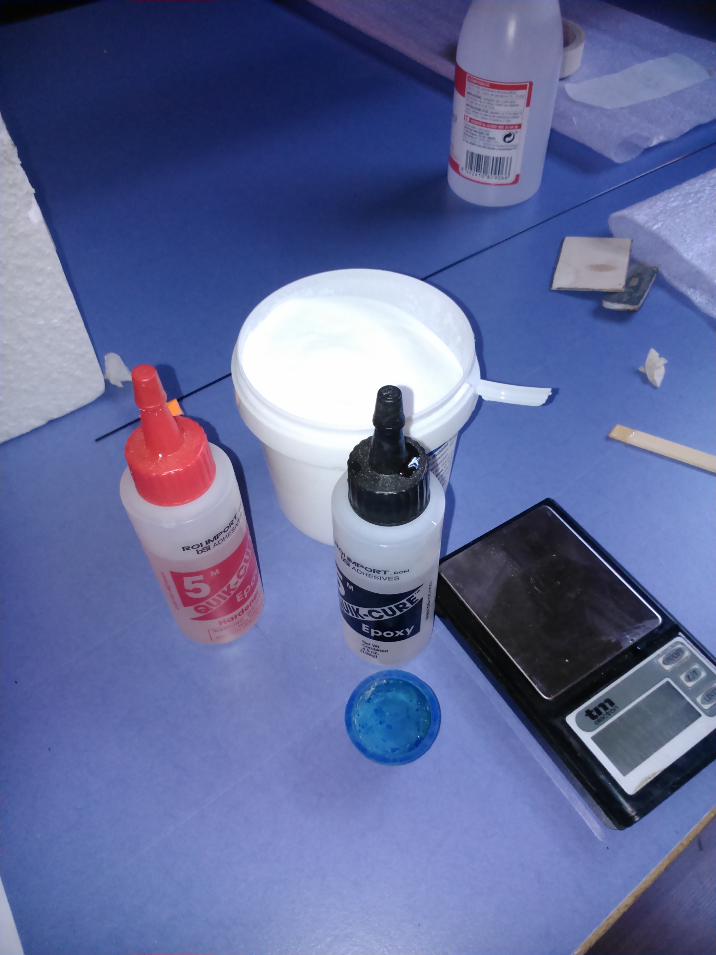

Bueno por fin puedo continuar con el montaje,que malo es no tener tiempo!!!
los servos de alerones lo he pegado directamente forrados con termoretráctil
previamente he rayado bien las dos superficies y limpiado con alcohol
a los servos de los flaps como hay más espacio si les he echo unos marcos.
Todo pegado con epoxy mezclado con un poco de micro balones
en esta foto no se aprecia pero el acabado y la unión es perfecta!

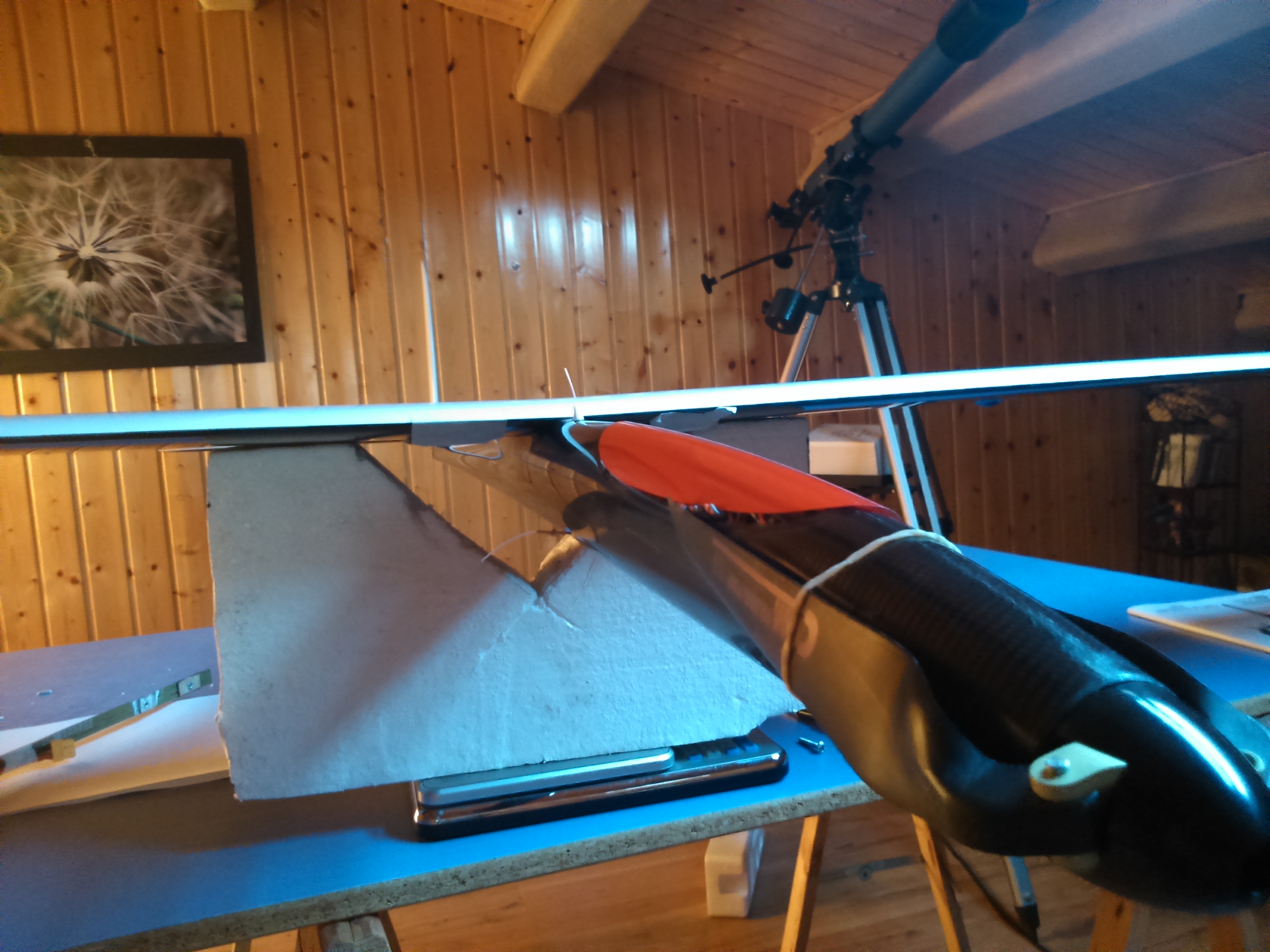

Solo me queda resolver el tema del CG,ya que la batería tiene que estar bastante atrás.
Lo resolveré como he visto en RC Groups

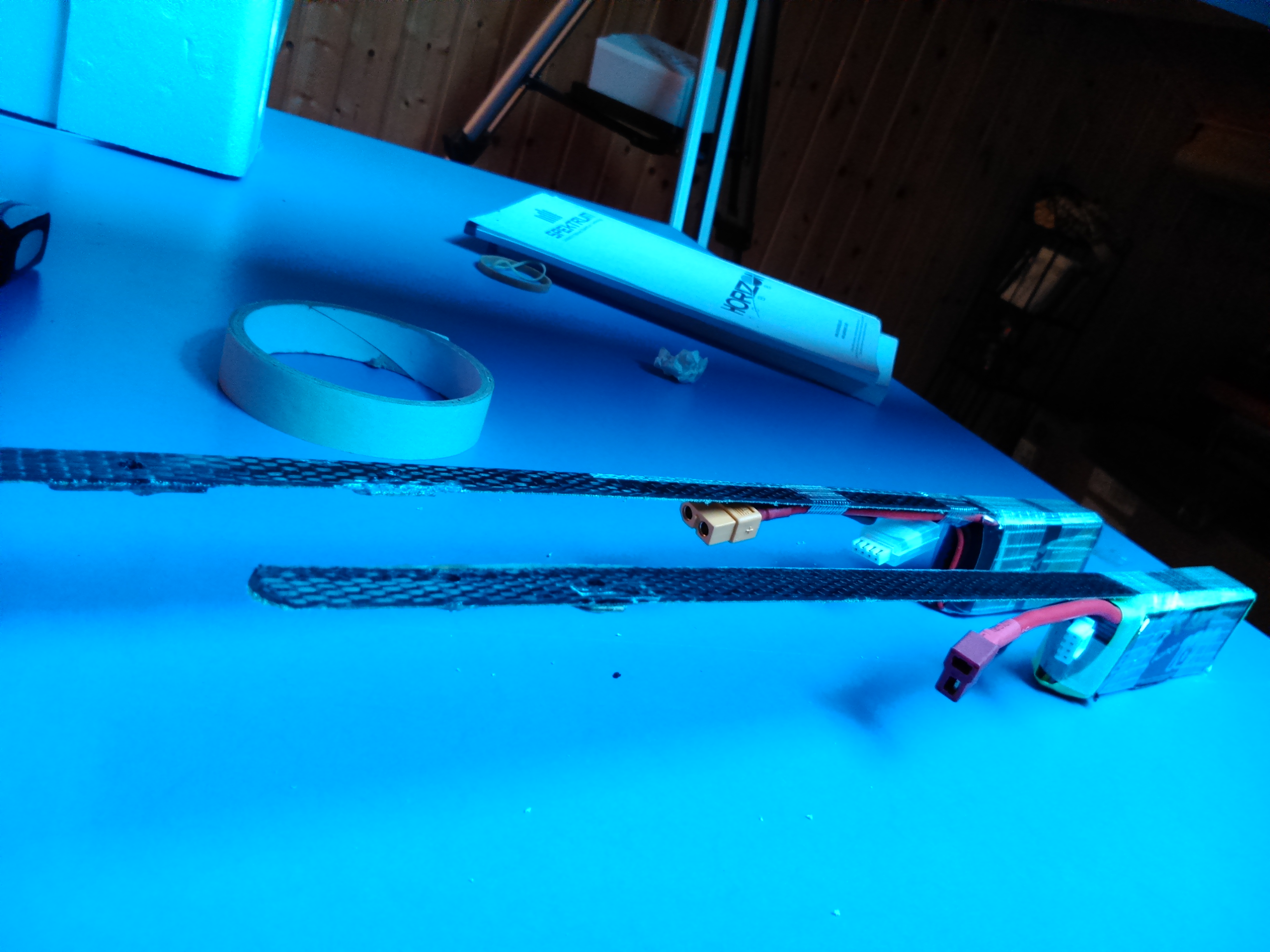

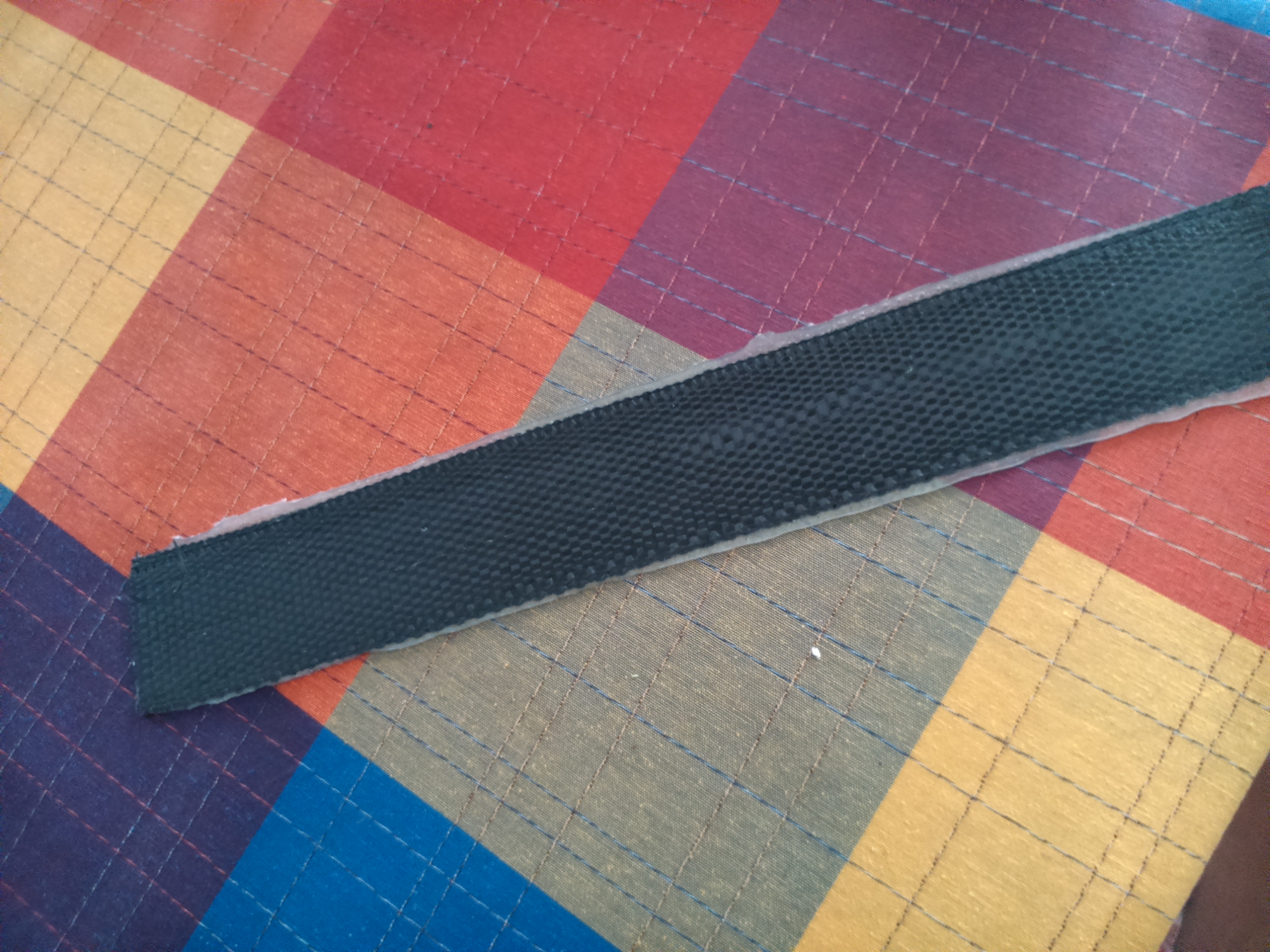

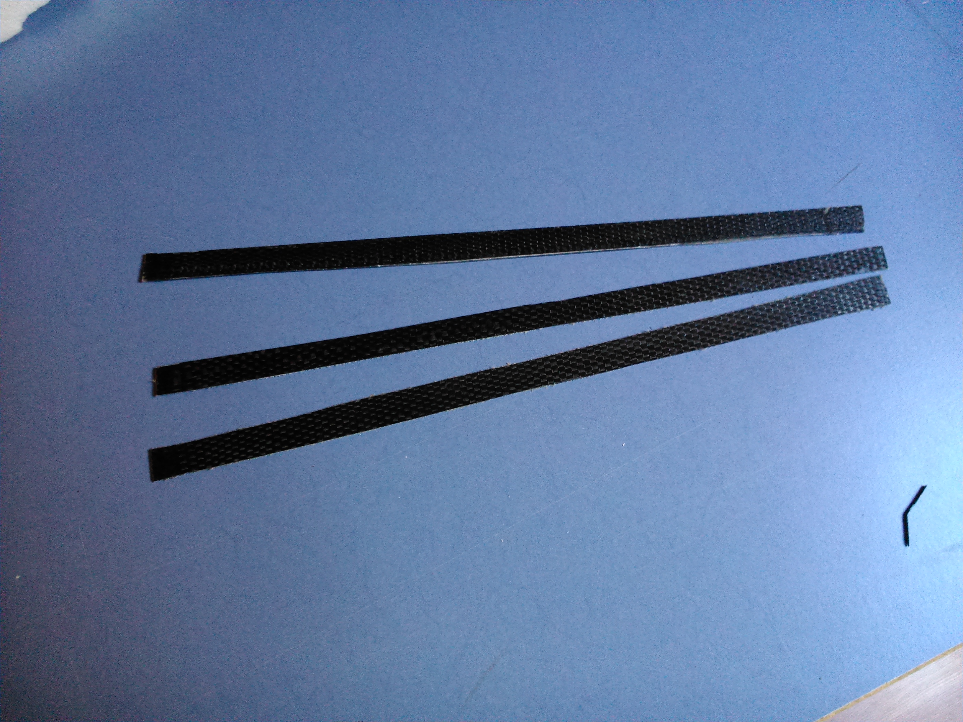

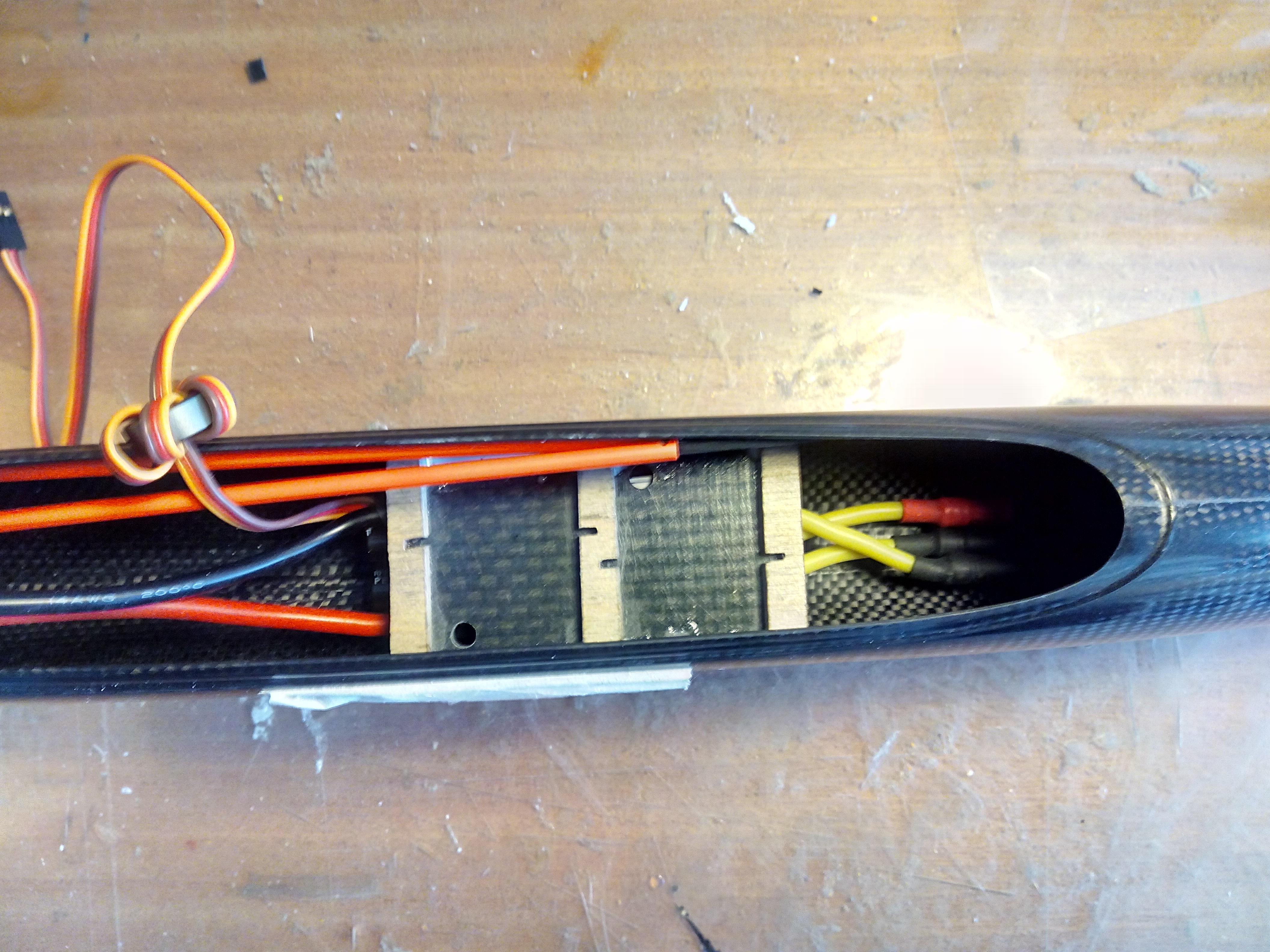

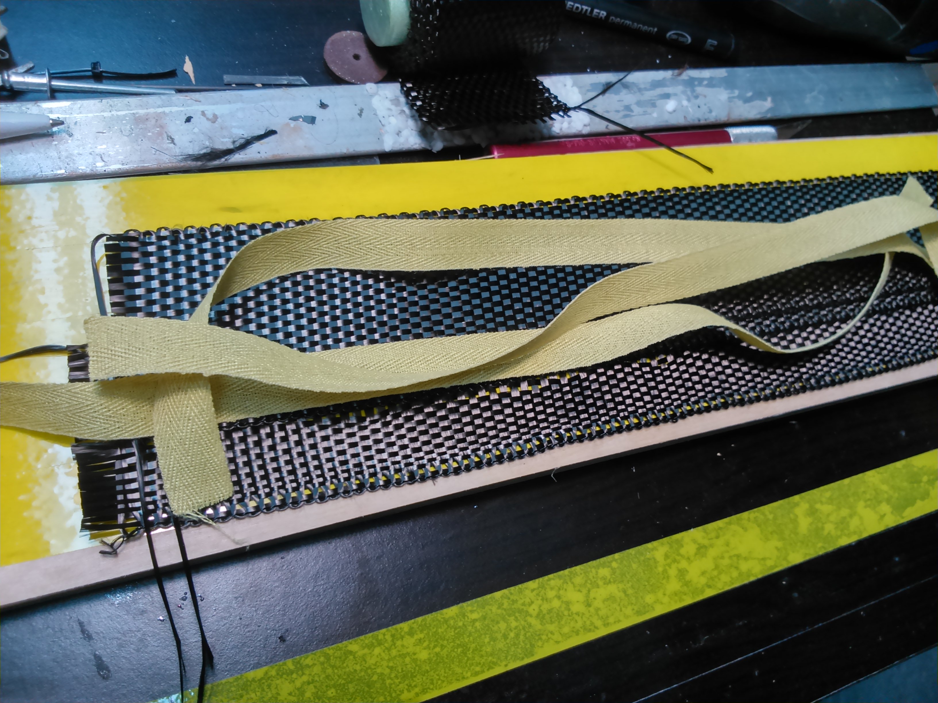

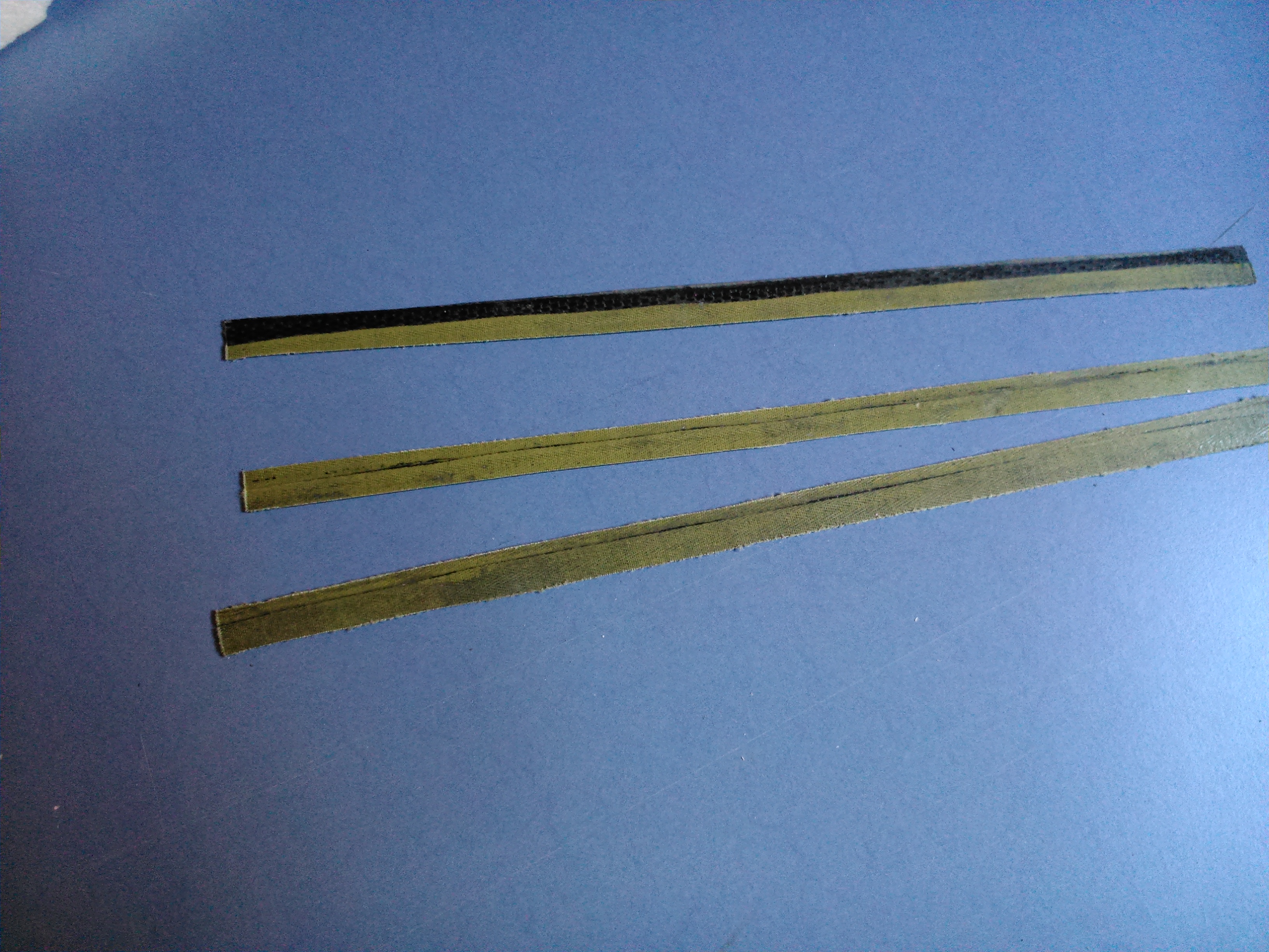

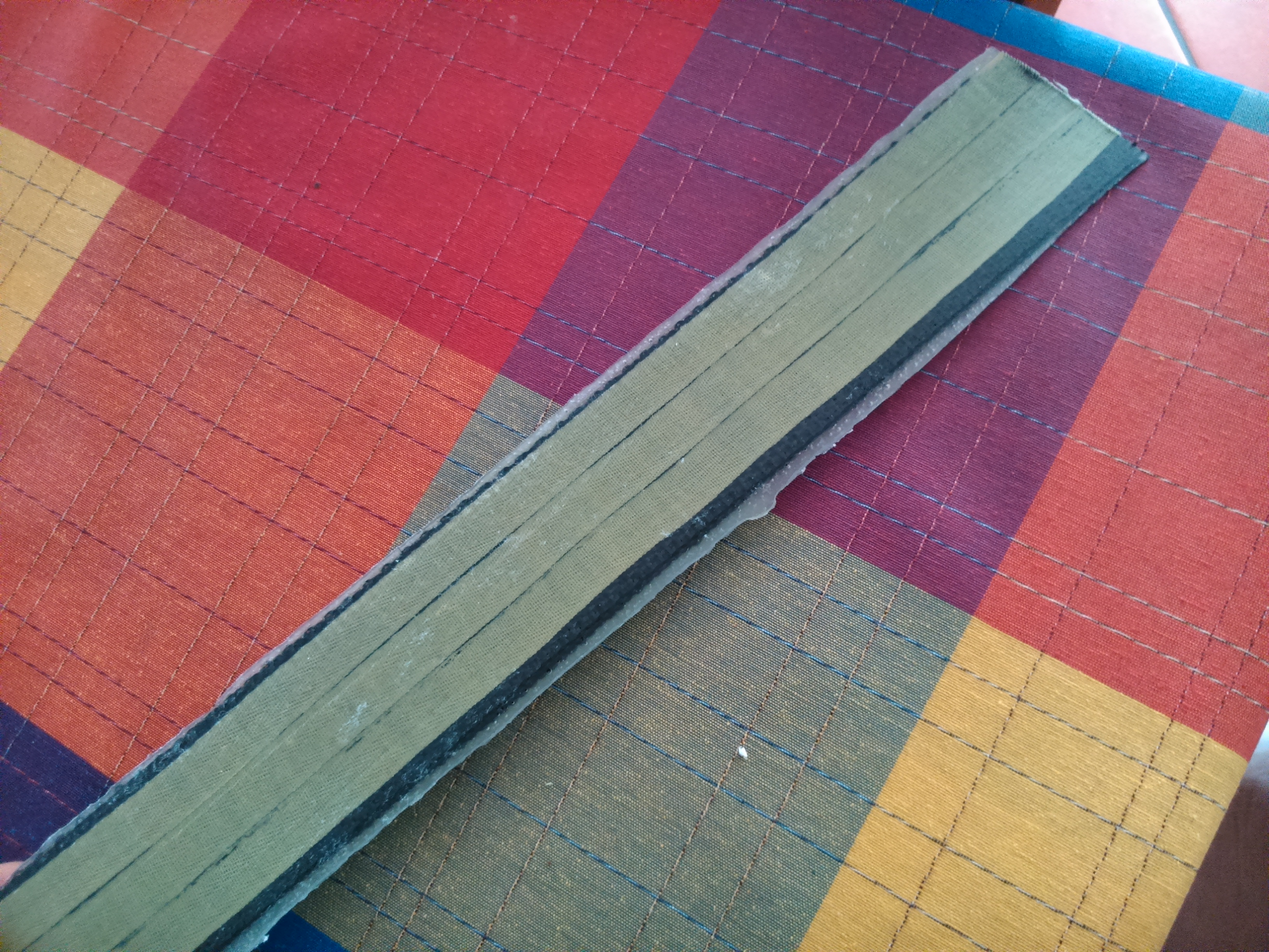

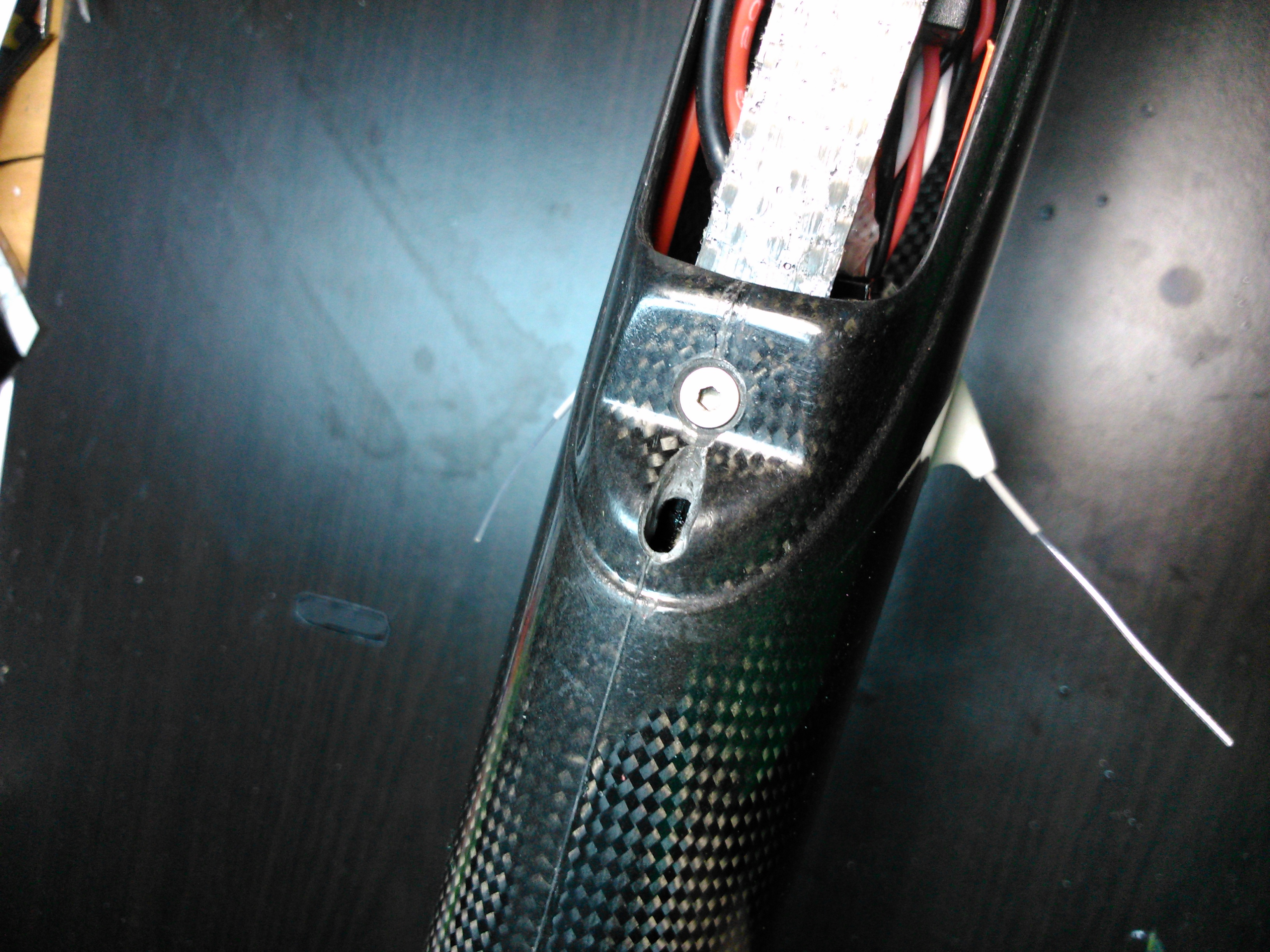

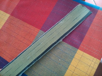

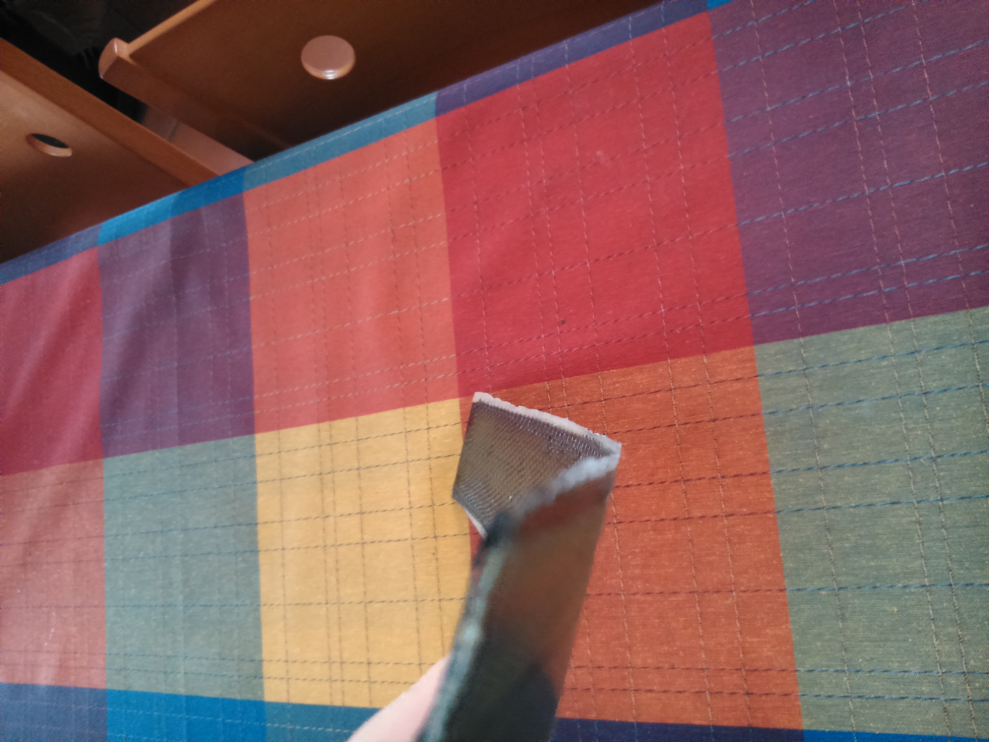

Para hacer la bandeja de la batería he empleado carbono y kevlar
este es el resultado.Flexible,ligera muy resistente
una vez mecanizada la batería queda en su sitio y bien sujeta por el tornillo de cabeza avellanada

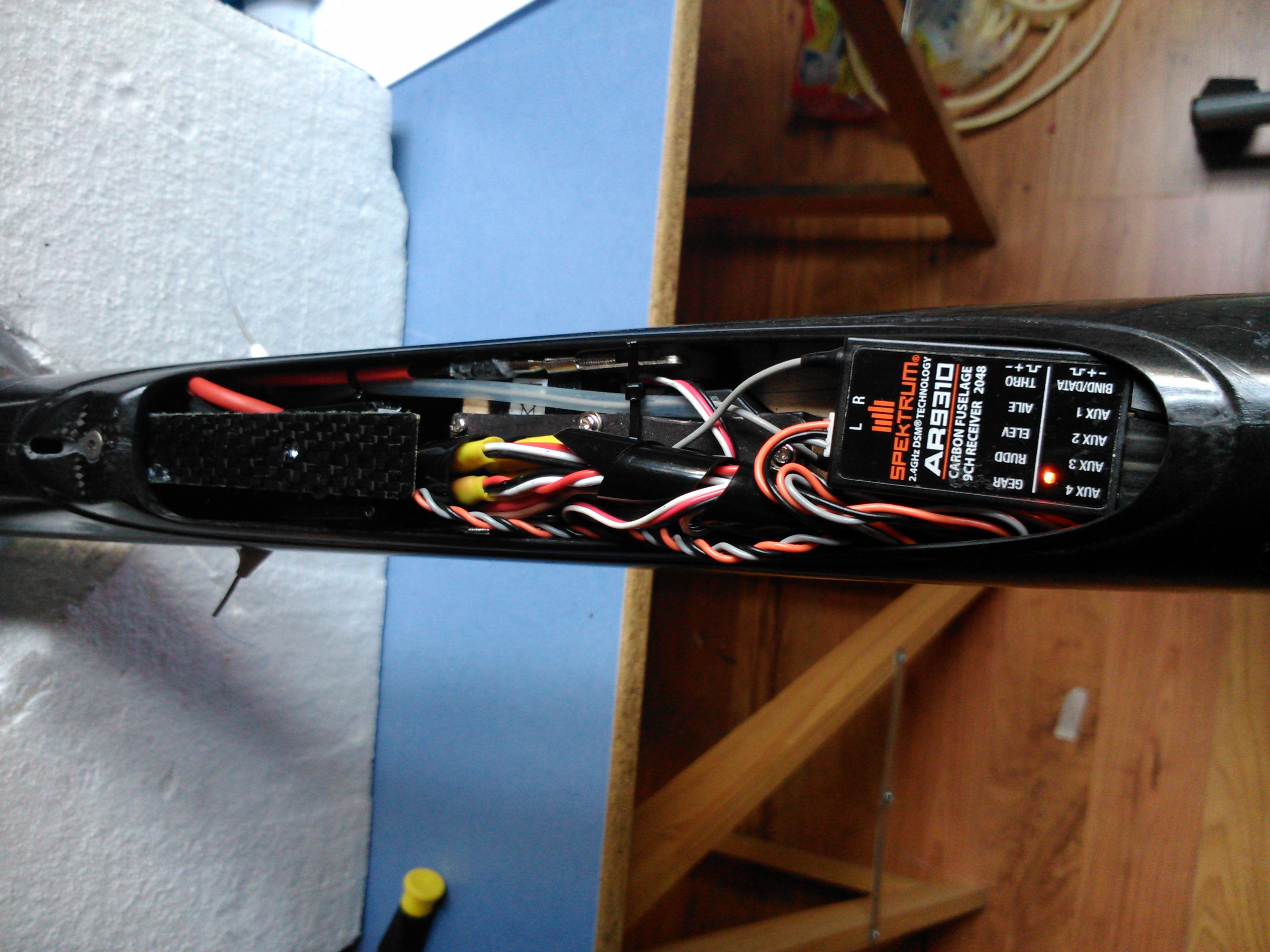

Por ALEJROD
#1354802

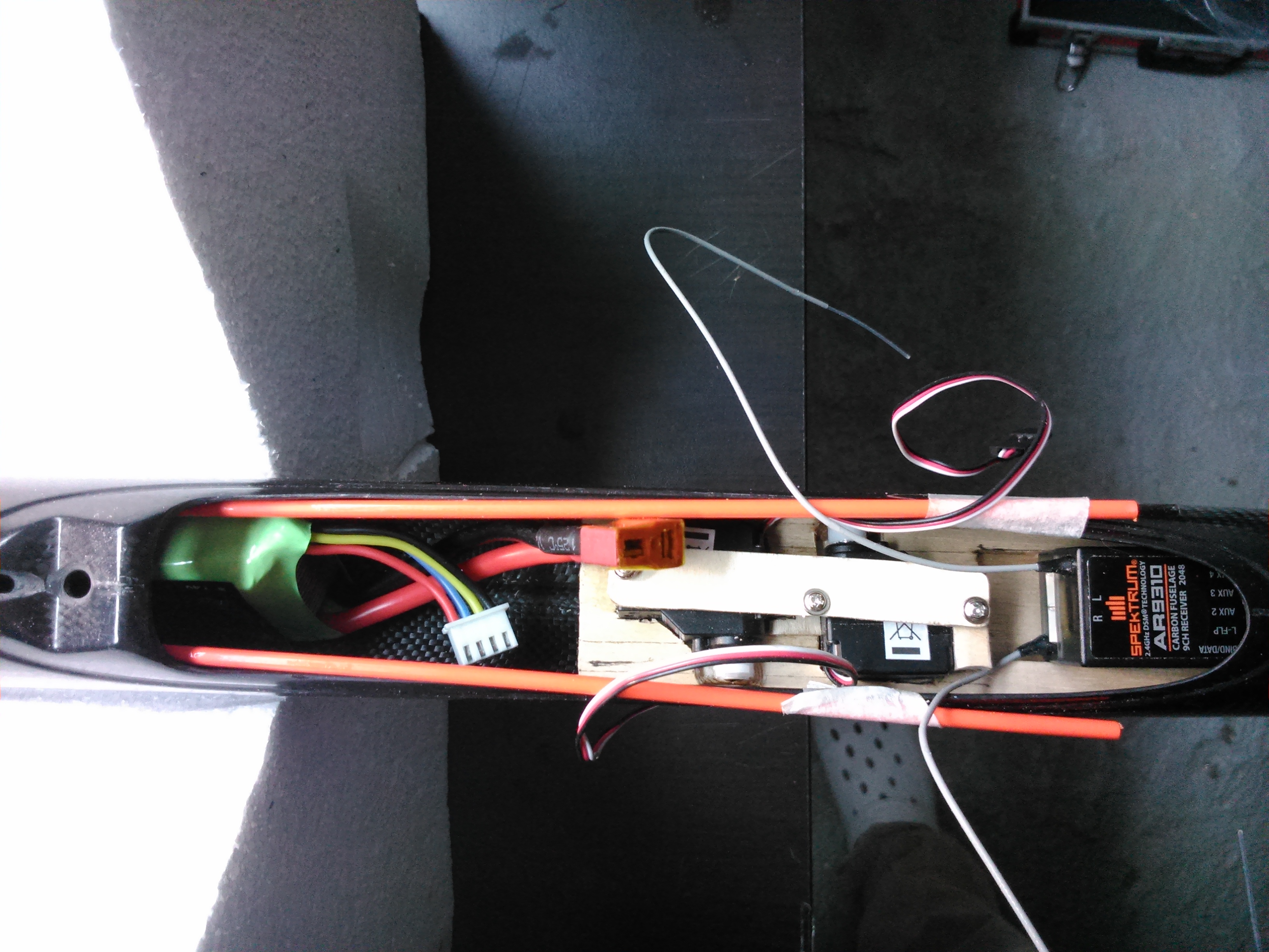

Una pregunta respecto al receptor.
¿Donde tienes previsto colocarlo?.

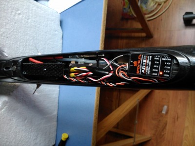

Lo comento porque a mi entender la única forma de que no estorbe es ponerlo debajo del ala detrás de la batería. Eso me obliga a tener cables muy largos desde el conector del ala para conectarlo fuera, o a poner un conector intermedio y conectar con pinzas a través del hueco que tiene para el conector del ala.
Por fedelgado
#1354861
Hola Alejandro
El receptor lo he puesto entre el motor y los servos,debajo de estos el variador.
Ya he terminado el montaje :D .
Mañana una ultima comprobación de todo.
Y el estreno el primer día que las condiciones climatologicas sean buenas,ya que llevamos unos días de mucho viento
El peso ha quedado en 1,805 con batería de 1000mAH.
y 1,855 con batería de 1800mAH

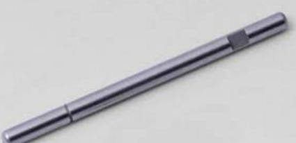

#1354864

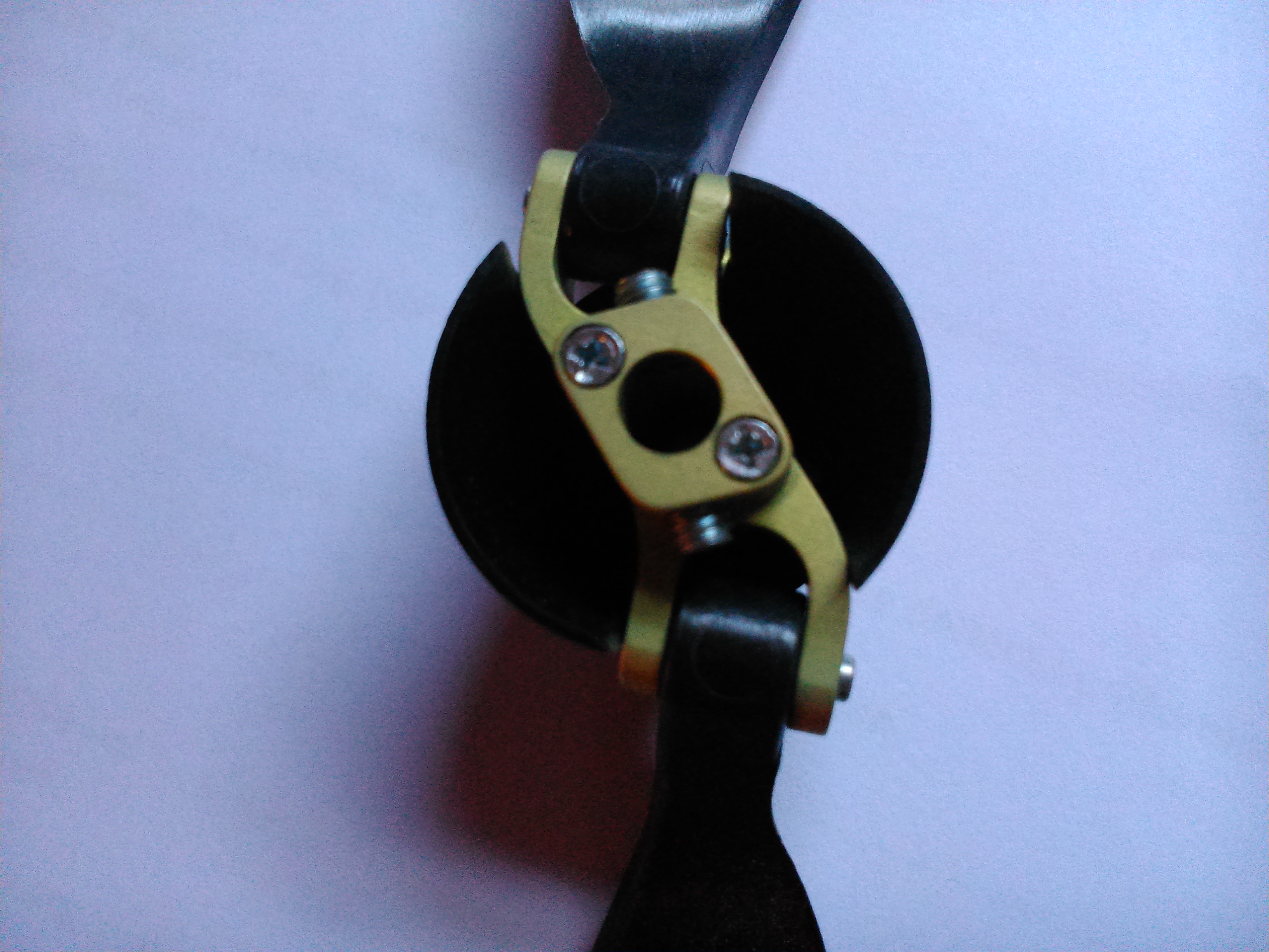

Me ha surgido una duda de ultima hora

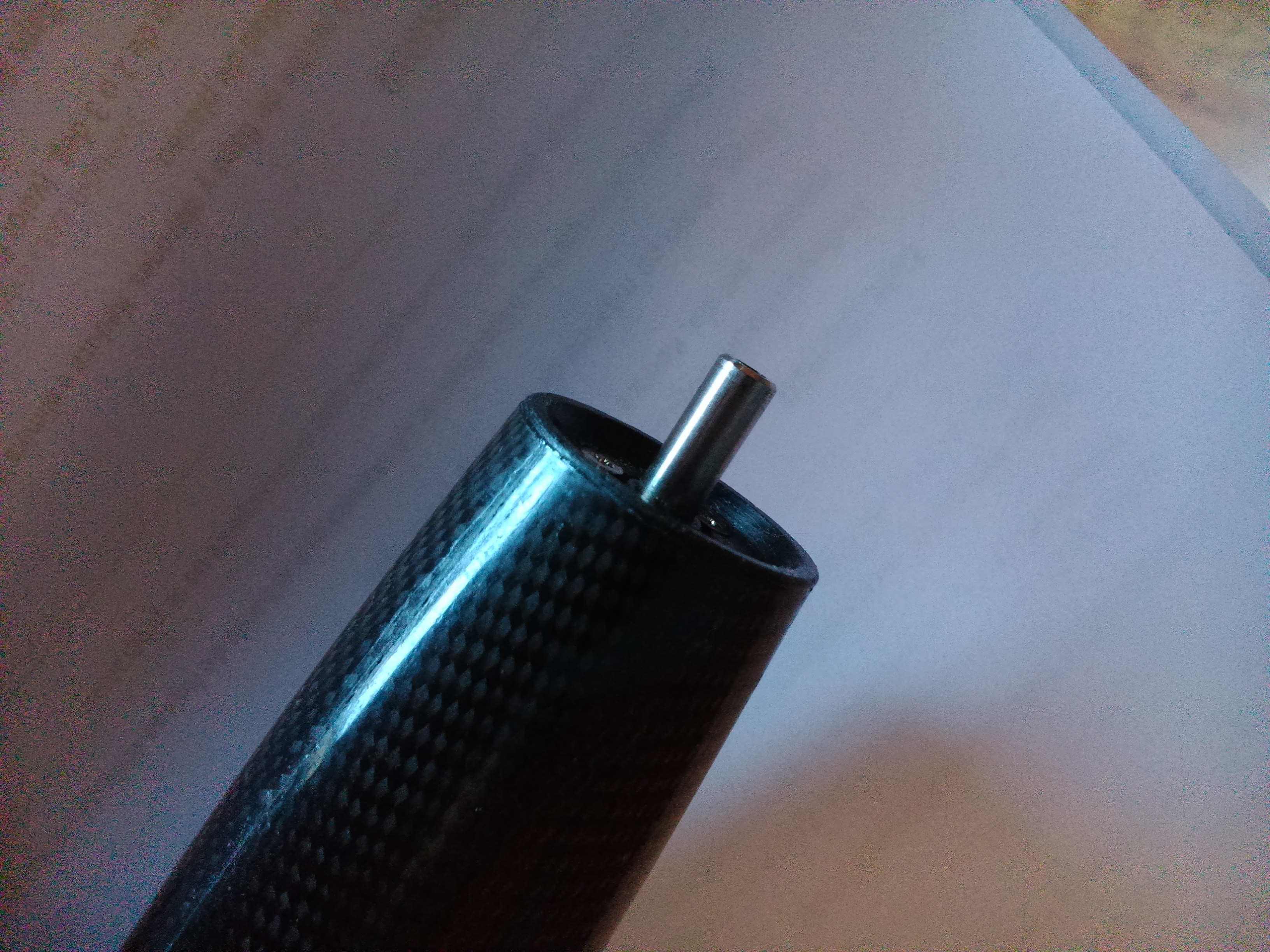

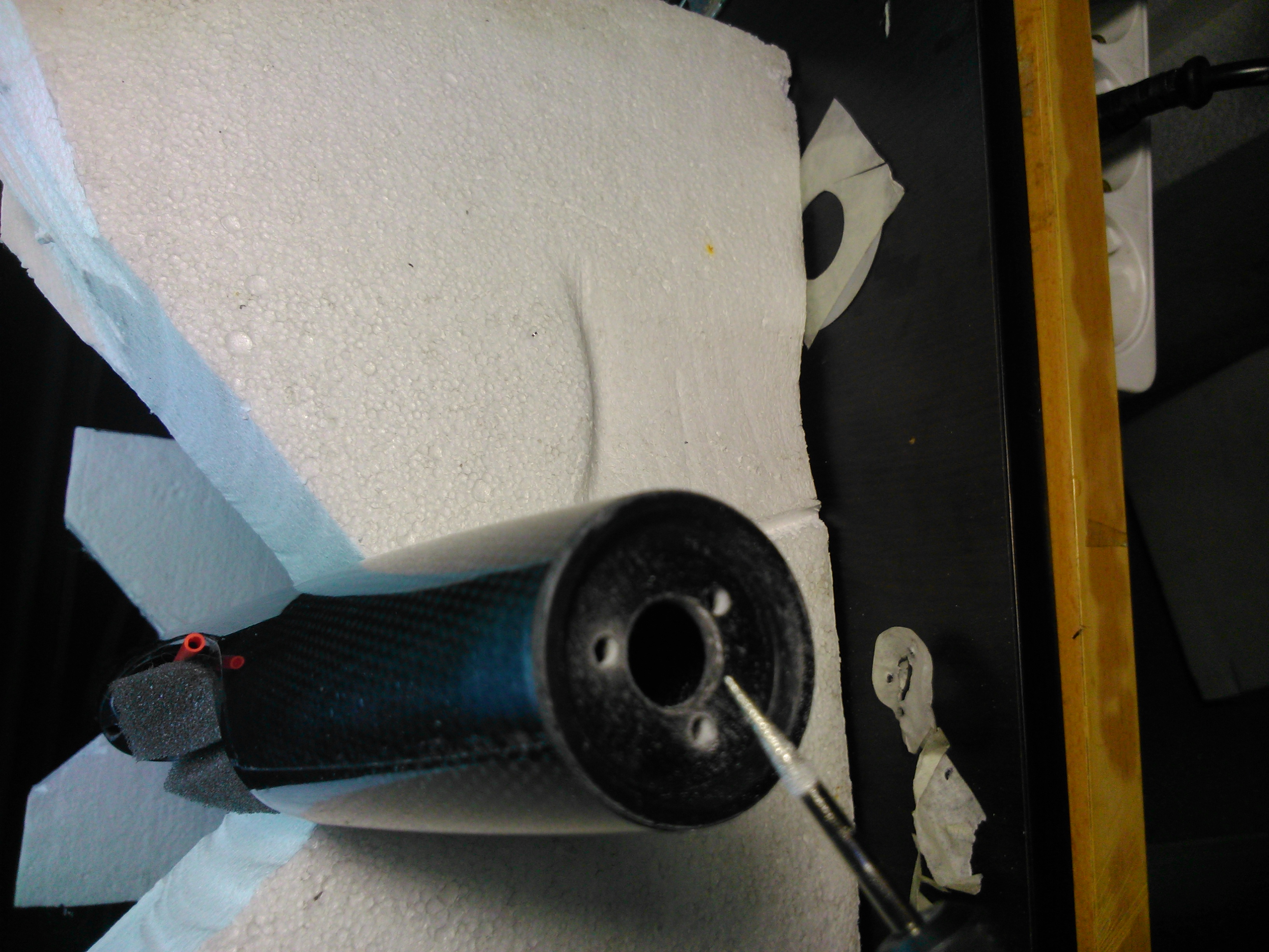

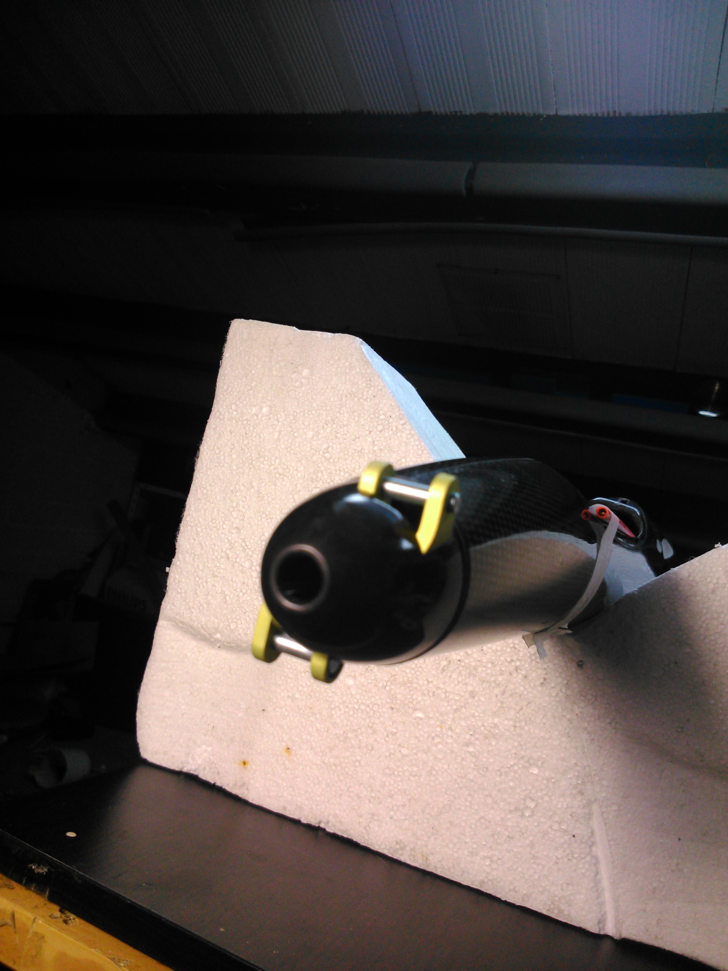

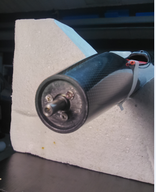

¿ Conviene hacerle un plano al eje del motor o es suficiente con apretar bien los tornillos del porta hélices ?
como se ve en la foto el eje de la reductora no tiene ningún plano
Porta helice con sus dos tornillo de apriete
Por Fran_Martos
#1354870
Yo personalmente con ese tipo de retención, SI lo hago, si fuera tipo mandril no, pero con la dremel lo haces en un minuto, al menos uno, yo creo que no hacen falta dos planos.
Por ALEJROD
#1354873
Hola Fedelgado.
El problema de ponerlo delante de los servos es que me interfiere la helice (16x8") con las antenas. Yo también he puesto el variador debajo de los servos.
Por ALEJROD
#1354874
De hecho uno de los problemas que plantea este avión es dejar el espacio adecuado para que el motor, en mí caso con reductora, pueda entrar y salir y al mismo tiempo tener espacio para que la batería entre por detrás. Eso me ha obligado a hacer una bancada muy minimalista.

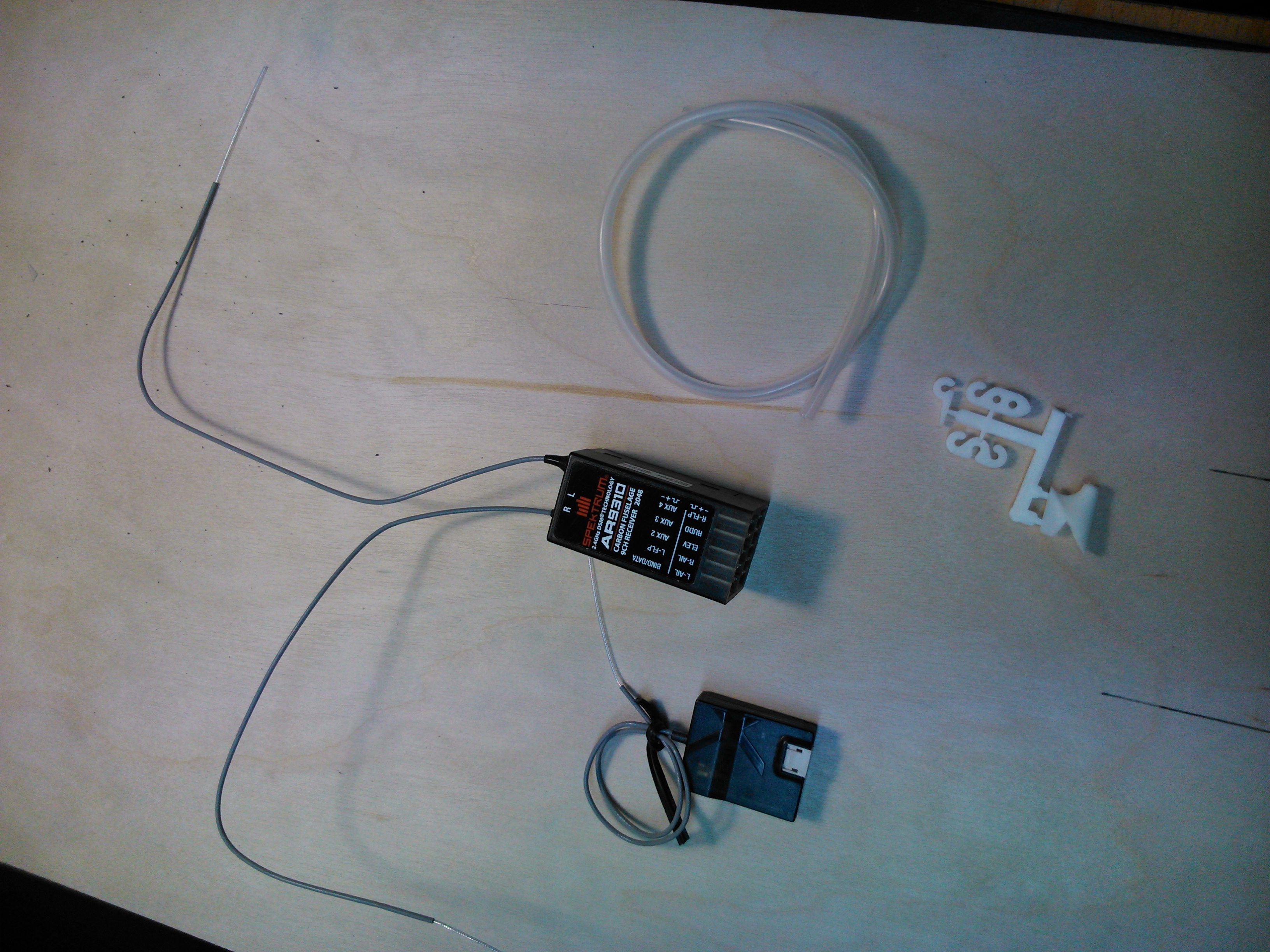

Afortunadamente para mi el receptor que he puesto tiene los cables de las antenas muy largos.
En lo referente al motor después de muchas pruebas decidí hacer la bancada desmontable,solo va sujeta en cuatro puntos
es un poco mas incomodo si tienes que sacar el motor pero en teoría el único mantenimiento que tiene es el engrase de la reductora,que se hace por delante,
por uno de los agujeros de los tornillos.
este es el satélite del receptor

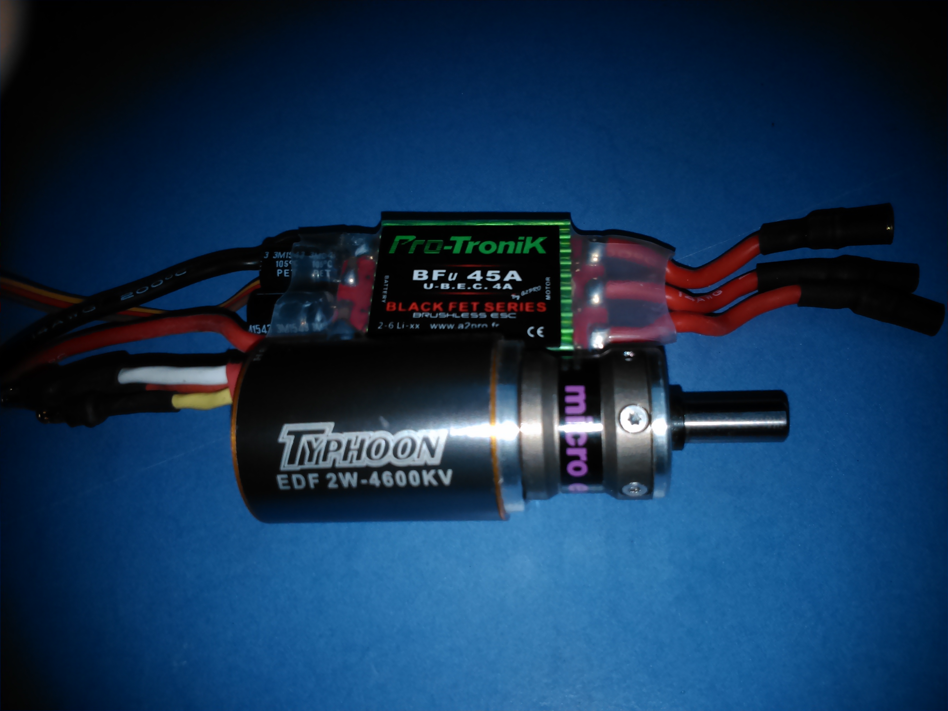

conjunto tractor que he puesto
