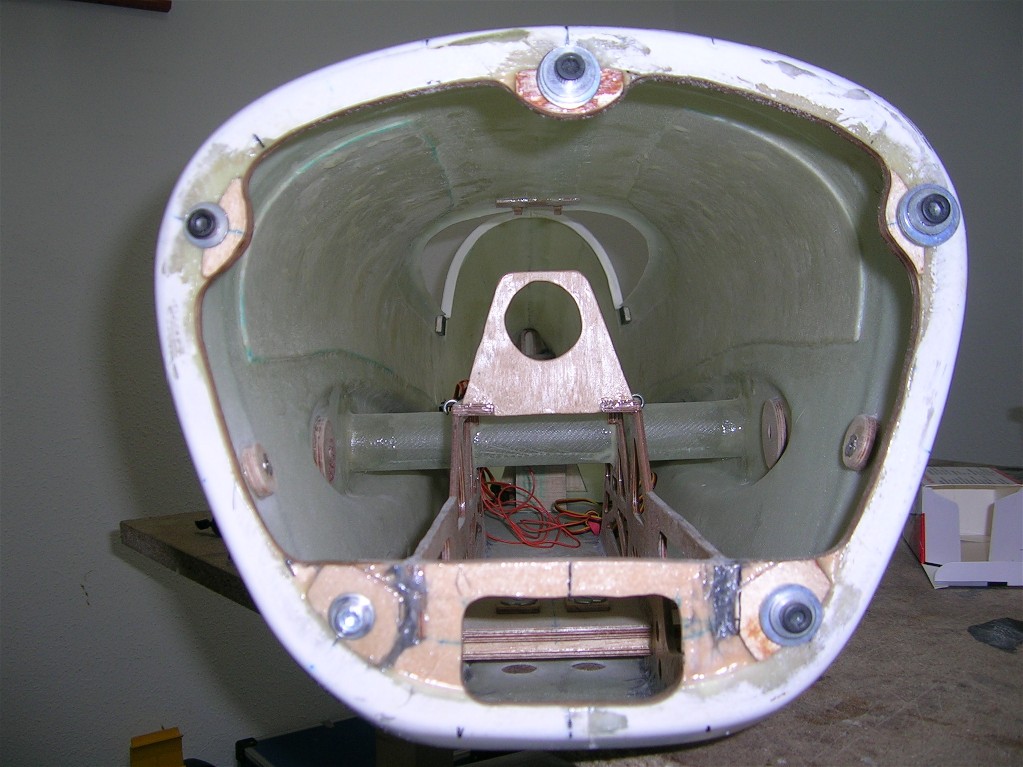

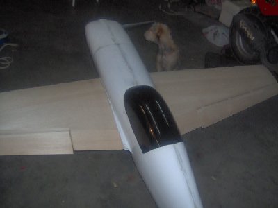

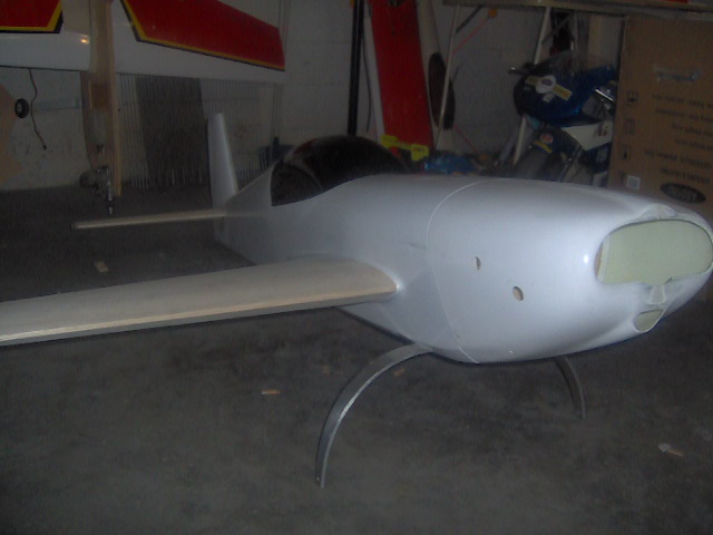

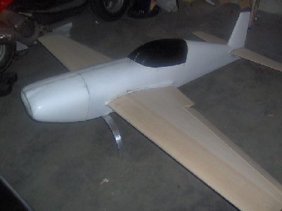

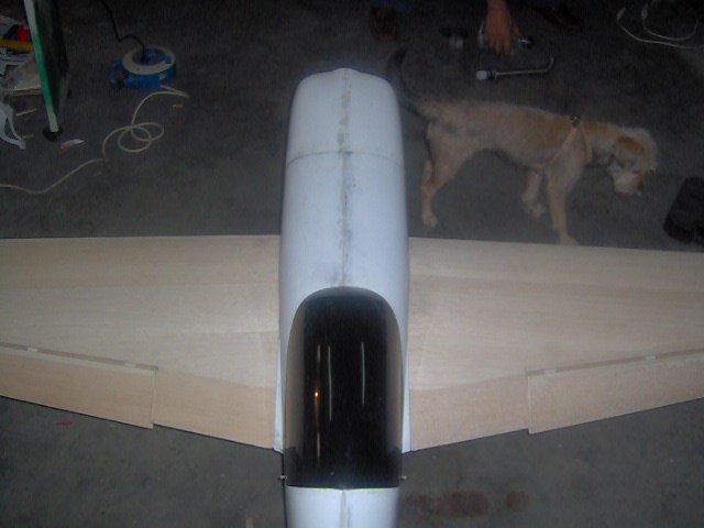

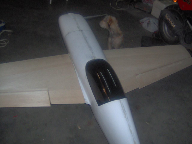

Hola foreros, pues acabo comprarle a un compañero del foro este avion:el extra 300 de Lageman. Tiene de envergadura 2,10 y de longitud 1,98. Desafortunadamente no he encontrado en el foro mucha informacion sobre este avion. Es el Kit RTC, es decir, listo para entelar. Tiene el fuselage en fibra para pintarlo y de la bayoneta hacia adelante es todo carbono. Las alas vienen enchapadas para entelar. Es un Kit que requiere mucho tiempo de trabajo, ya que hay que lijar todas las partes:alas, estabilizadores, fuse...etc y ademas el avion venia con un motor glow que traia codo y resonador, y como lo mas seguro es que le metamos uno de gasolina 45-50cc ( creo que un FTL 45) hay que quitar todos los soportes del tubarro y los refuerzos. El señor que lo está montando es mi padre.
Os pongo unas fotos del `parato`.
Agradecería si encontraseis algún video sobre este avion, ya que los que he encontrado es este mismo avion solo que en 2 ,40.
Iré poniendo paso a paso el montaje, aunque tardara mucho tiempo hasta que este listo para finalizarle.
Venga esas fotos:

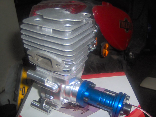

Mario, ¿que tal iria con un FTL 45 gasolina?? coge 4 caballos a 7300 rpm.Tendria bastante fuerza como para colgarle y hacer 3D con él??? ahora voy u a poner unas cuantas fotos del motor.

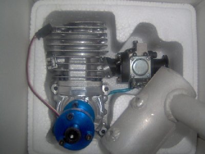

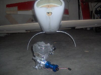

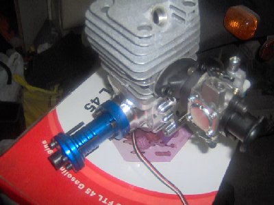

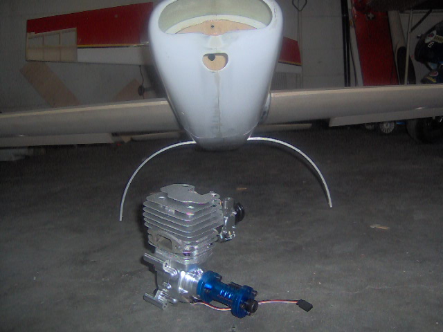

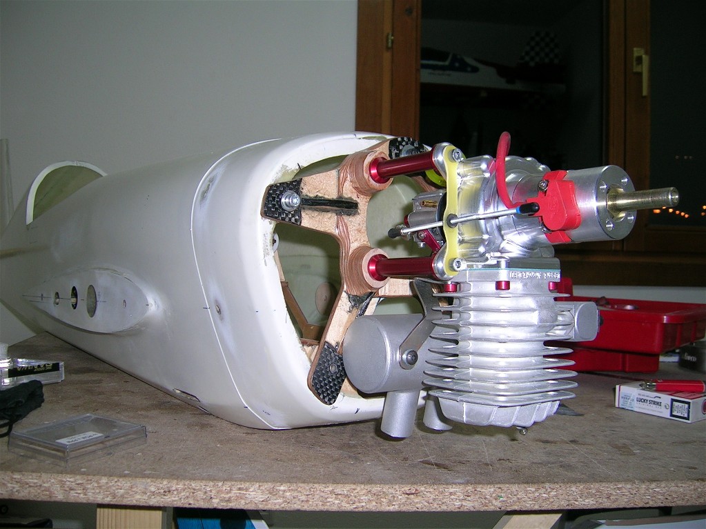

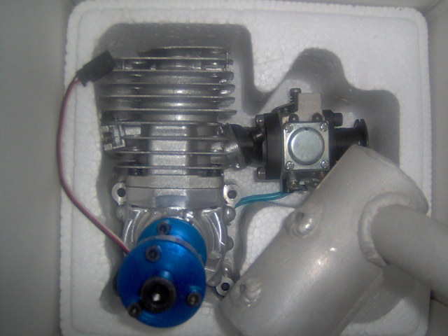

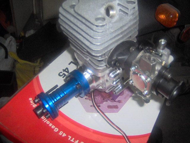

Acabo de regresar del hangar, con unas cuantas fotos del motor que decididamente le vamos a colocar. un FTL 45
El FTL 45-podeis encontrarle en hobbycity. Le probaremos con el escape que trae de serie. En el manuel indica que coge 4 caballos a 7300 rpm. La pala que tenemos pensada para el rodage seria una 20/10 ME de madera, aunque ya me han dicho los compañeros del club que la buena para hacer 3D seria la 23/8.Y tambien el servo que le montemos en el acelerador será de piñonería metálica, ya que un servo estandar con piñoneria de plastico en un motor de gasolina acabaria estropeandose y el motor se podria quedar tanto acelerado como podria pararse.
Bueno, ahi van las fotos:

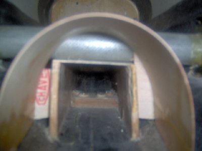

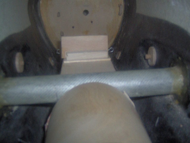

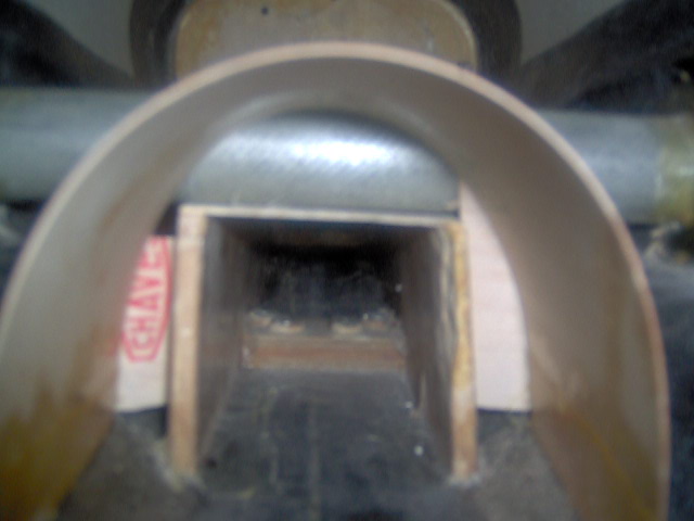

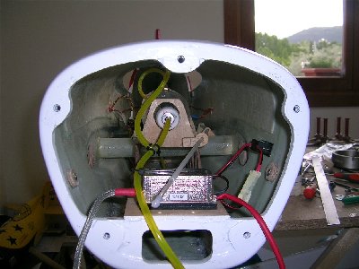

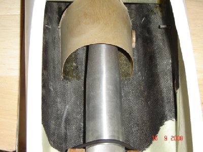

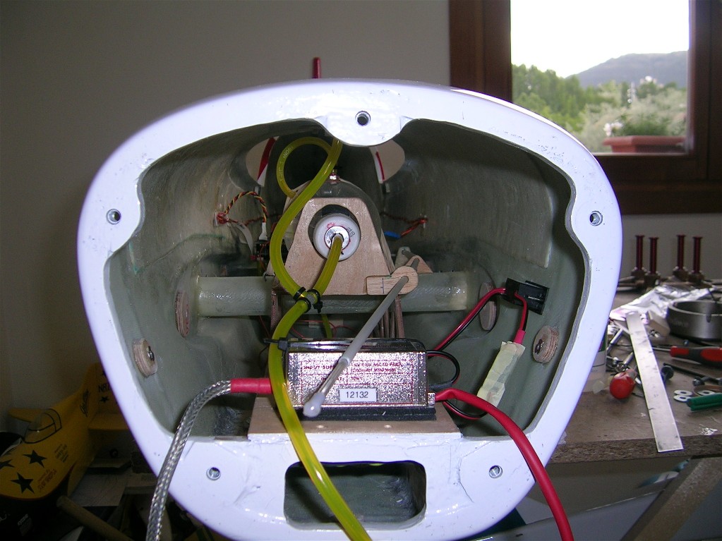

Ahora os voy a colocar unas fotos del anterior motor que traia puesto. Podeis ver como trae colocado el espacio del tubarro, que proximamente se le quitaremos.
fotos:

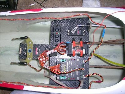

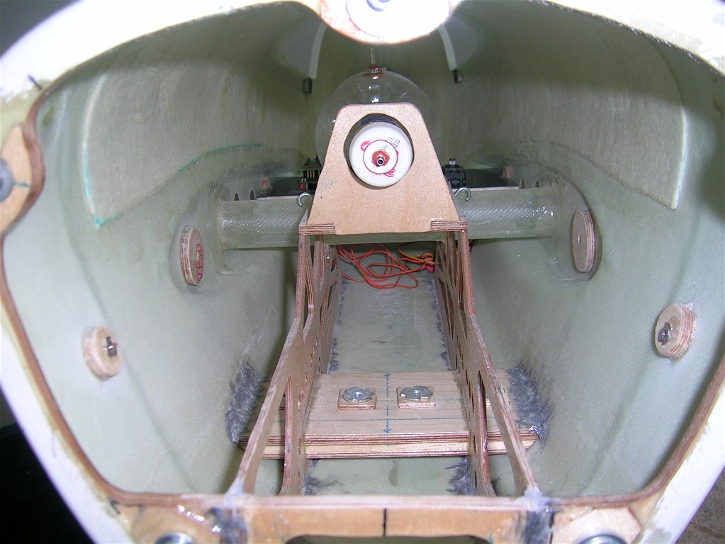

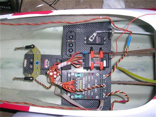

Adrian te las mande ayer al e-mail, de todas formas las cuelgo aqui (algunas).
Prepare unas vigas de ctp de 3mm para unir el soporte de la araña del motor (ctp de 5mm pegado por el interior de la pestaña del fuselaje), soporte del tren de aterrizaje (sandwich ctp5mm-balsa de 5mm-ctp de 3mm) y funda bayoneta del ala.
Emcima de la bayoneta prepare una base para el deposito de 500cc (botella casera) asegurado con bridas/gomas.
Detras del motor entre las dos vigas una base para la electronica del motor (chispa) y su bateria.
Bandeja del Rx en sandwich carbono -balsa de 4mm.Para que te hagas una idea yo tube que poner las baterias del Rx ( 2 x 1700mh NICD 5 elementos) delante del receptor entre las dos vigas.
Lastima que ya no este entre nosotros :cry: :cry: con lo bien que volaba.
Mario

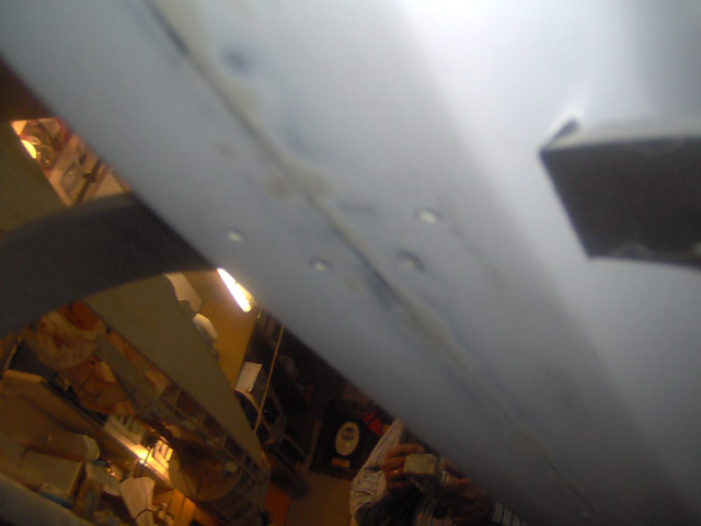

Por Adrian R.M
#741433

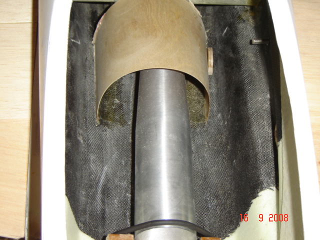

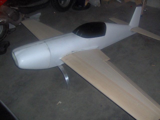

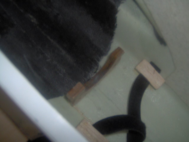

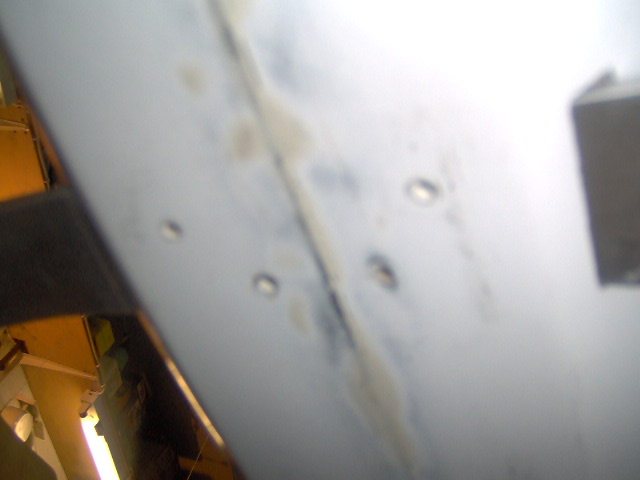

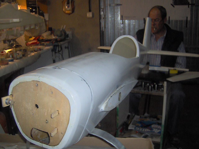

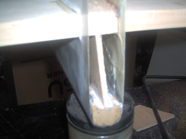

Oye Mario, voy a poner las fotos de como trae este extra el tren de aterrizaje:¿Qué le paso a ese extra 300, mario?? con lo bien que le tenias preparado... cuanto pesaba en orden de vuelo con el DA 50?
Y al fondo, el hombre que le esta montando.
Reforzando la parte trasera de la cola para colocar el el tren.

El tren se atornilla por bajo ?? es que no lo acabo de ver.
Tienes ya una decoracion??
Mario
Por Adrian R.M
#741826
Si el tren se atornilla por abajo, pero todavia no esta atornillado, solamente están metidas las patas.

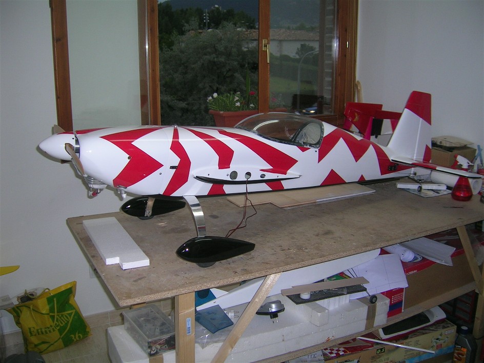

#835605

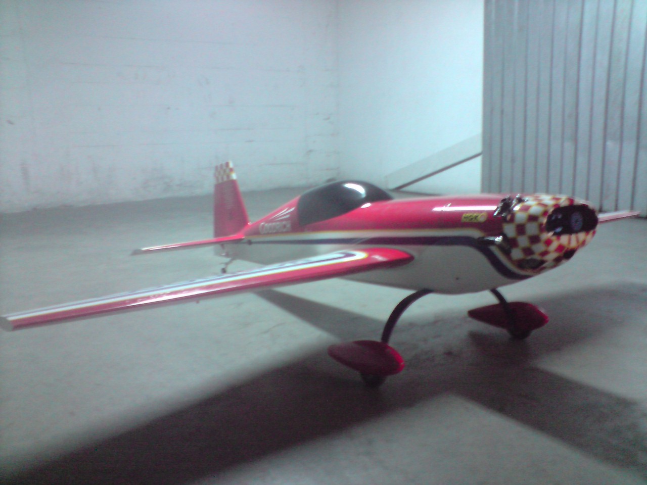

A continuación, dejo unas fotos del avión con la decoración del extra patty:
Por mariop47
#835632
joder Adrian :shock: :shock: ¡¡¡¡¡¡
buen trabajo te ha quedado de lujo.

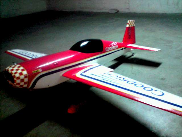

Por Adrian R.M

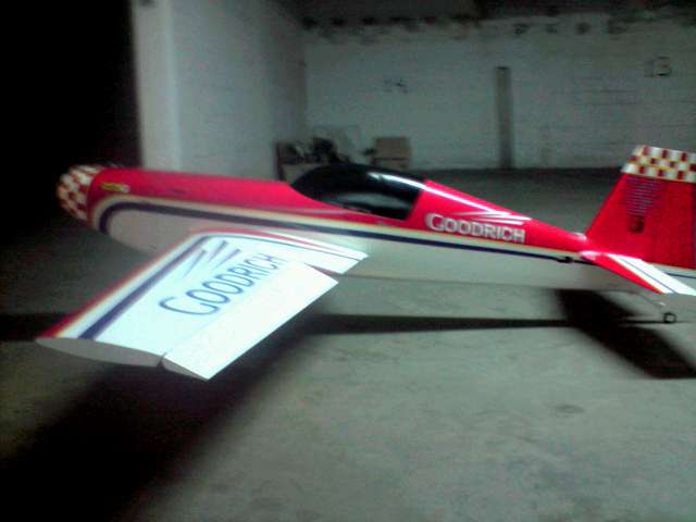

#876175
Bueno....tras varios meses...el próximo finde o el siguiente podré volar este avión. Haber cómo se comporta en vuelo y qué impresiones dá. Ya subiré algún video.
adjunto fotos del avión en cuestión.
Avi ex.JPG (7.86 KiB) Visto 2370 veces
Avion xtra.JPG (8.17 KiB) Visto 2370 veces
