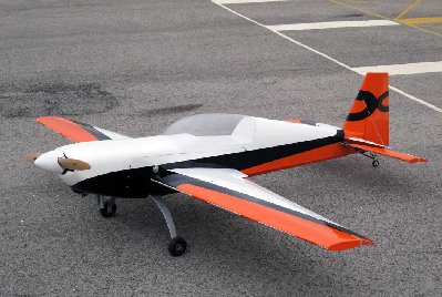

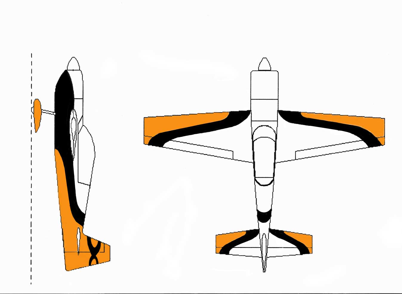

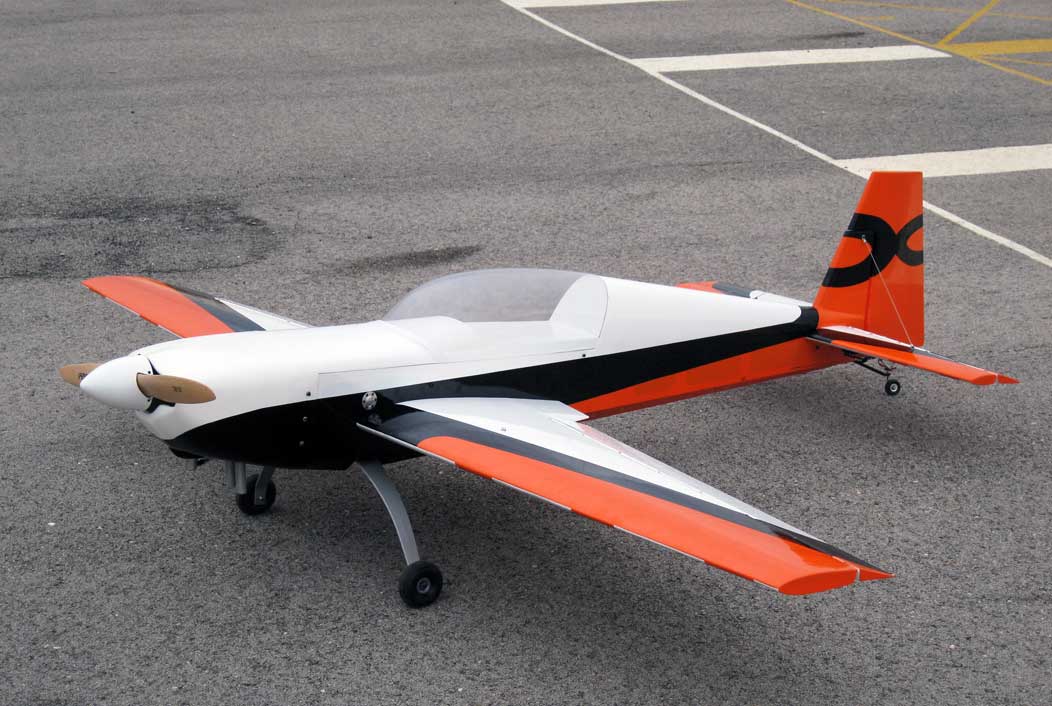

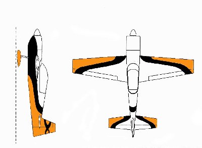

Pues lo que hago es bajarme una imagen del avión en blanco y con el photoshop le voy poniendo decoraciones.
Las decoraciones basadas en lineas rectas no me gustan (por eso todas las rectas acaban en curva), esas que tienen muchas lineas en las alas tampoco y quería hacer algo que no fuese muy complicado pero que fuese bonito y elegante y después de ver muchas decoraciones de otros aviones y de hacer muchos diseños en el ordenador este fue el diseño que más me gustó.
Te dejo la imagen del boceto que hice en el ordenador y que con algún pequeño cambio ha sido el diseño final.

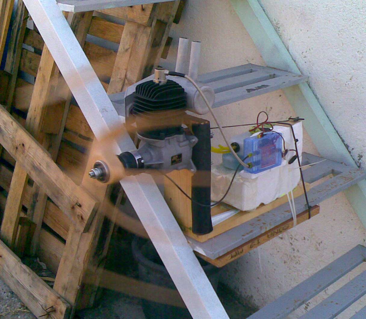

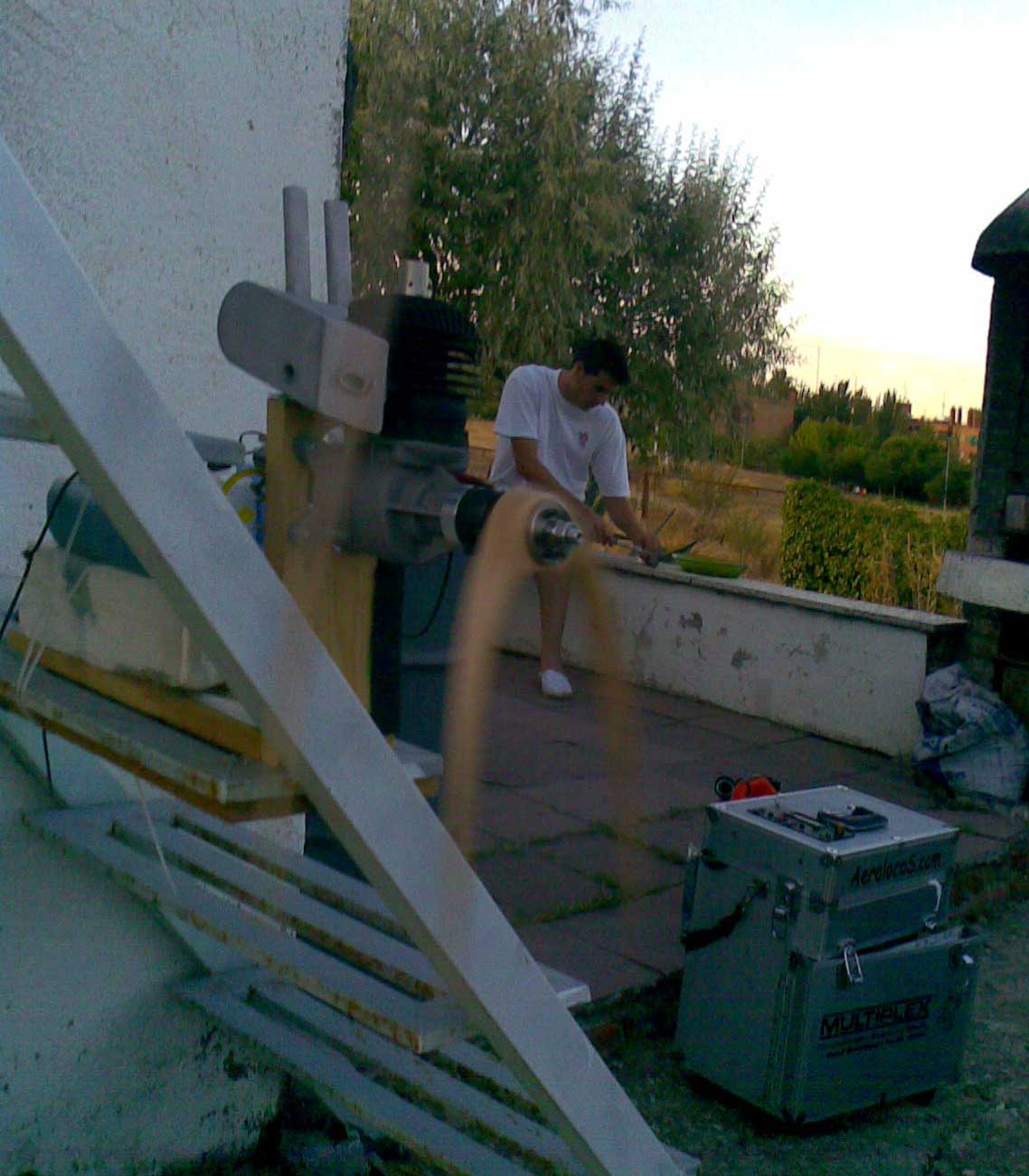

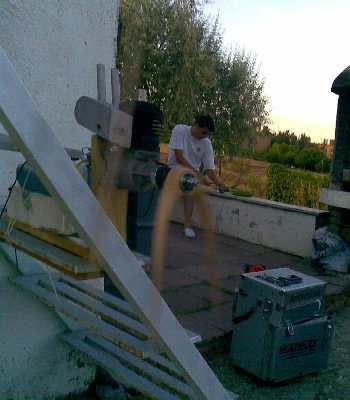

Bueno pues el otro día rodamos un poco el motor.
Le hicimos unos 3 litros en bancada para luego montarlo en el avión y continuar el rodaje en vuelo.
El motor arranca a la primera y apenas se calienta.
Y el sonido es como una nana para los niños jee.
Os dareis cuenta de lo raro de la pala, es que hemos probado un prototipo de pala de alto rendimiento que se va curvando y adoptando una posición más aerodinámica cuando aumentan las RPM
Y con lo poco que consume esto y para hacer tiempo unas almendras recien caidas del árbol y unas uvas recien arrancadas.
El que se ve por el fondo en una foto es Mario que me acompañó a rodarlo.
Un crack Mario jee :wink:
Unas fotillos

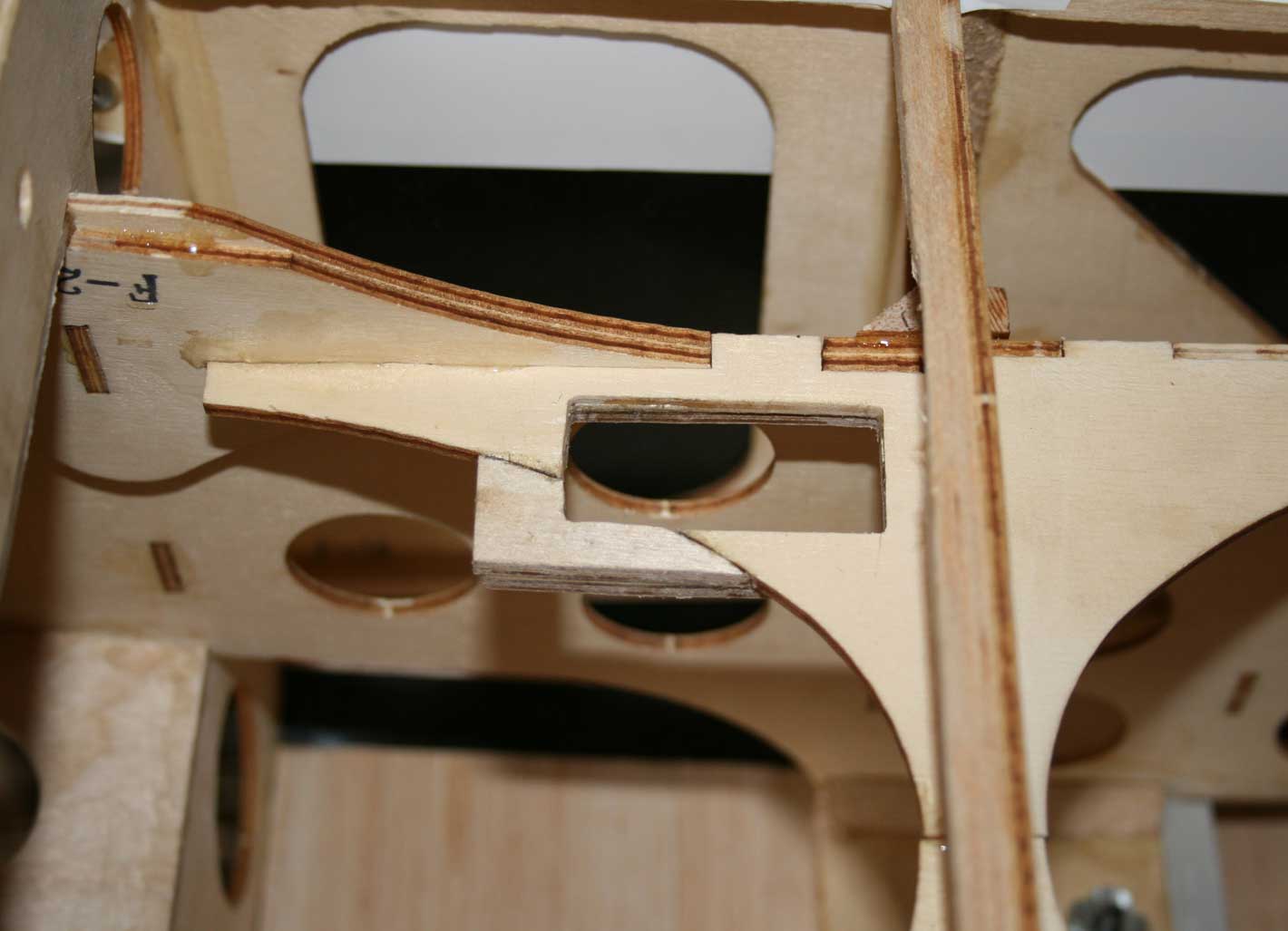

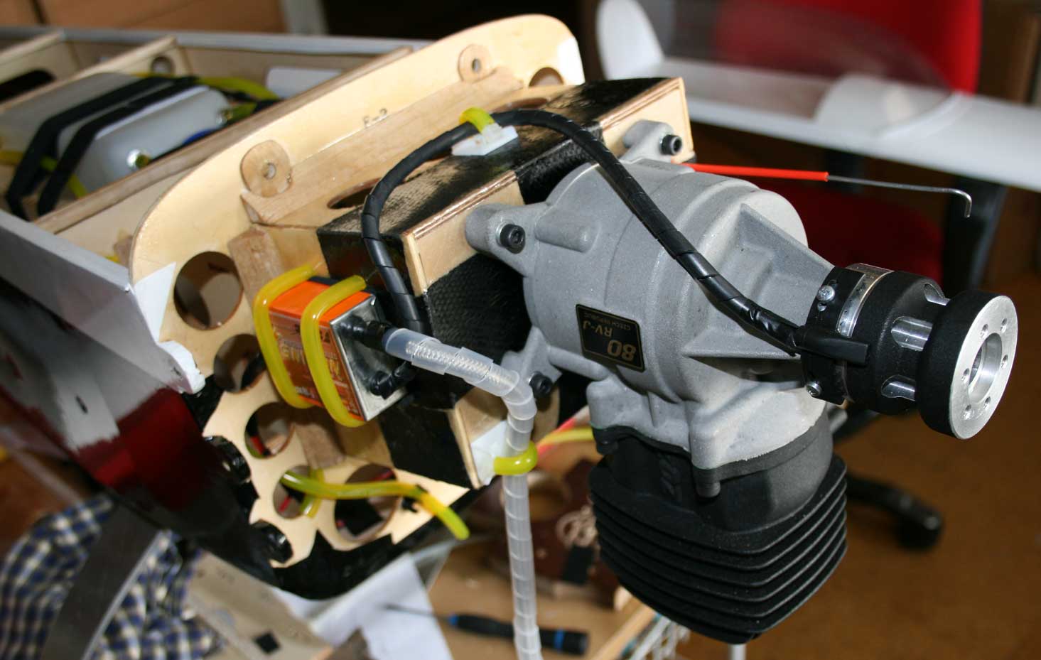

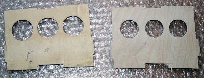

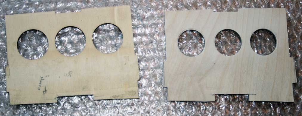

Bueno pues después de estar haciendole cosillas al extra, parece que le va quedando poco.

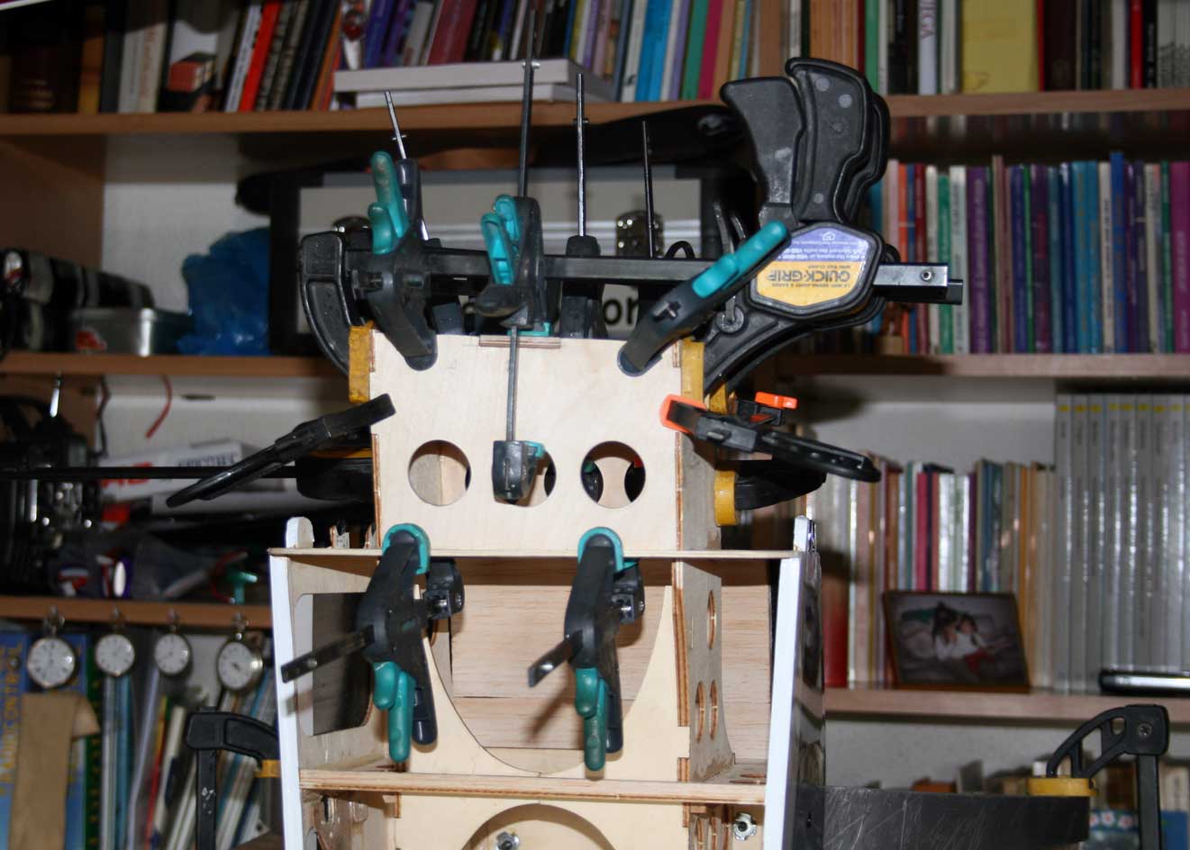

Lo primero que he hecho esta mañana es sustituir la cuaderna parallamas así como las cuadernas superior e inferior del cajón del motor, ya que estas son de muy poca calidad y se combaban muy facilmente.
Las que le he puesto son muy duras, dándole una resistencia enorme y con tan solo 8 gramos más cada una.
Después de pegar todo el cajón se ha ajustado la carena y se han hecho los agujeros para el cilindro, el escape y los tornillos de la carena.
Ahora queda reforzar el cajón con unas escuadras y las uniones con fibra de carbono.
También se ha reforzado la carena con fibra de carbono en las zonas donde van los tornillos y en la pequeña zona que queda entre el cilindro y el escape.
Bueno mañana más.
Pieza original y la nueva pieza, aunque en la foto no se aprecia bien la calidad de la madera.

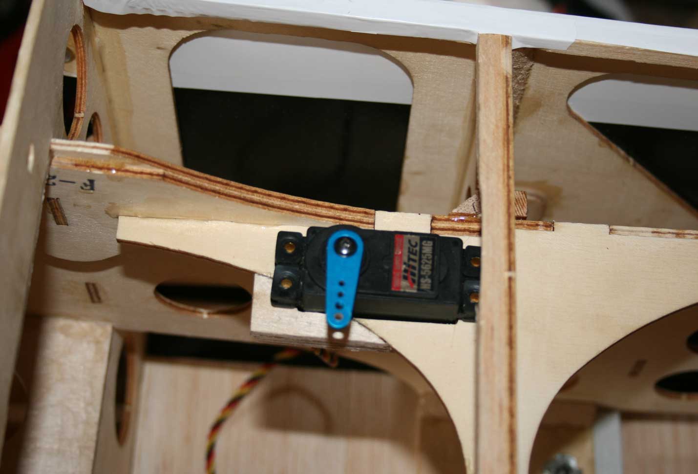

Bueno alguna cosilla más de esta tarde.

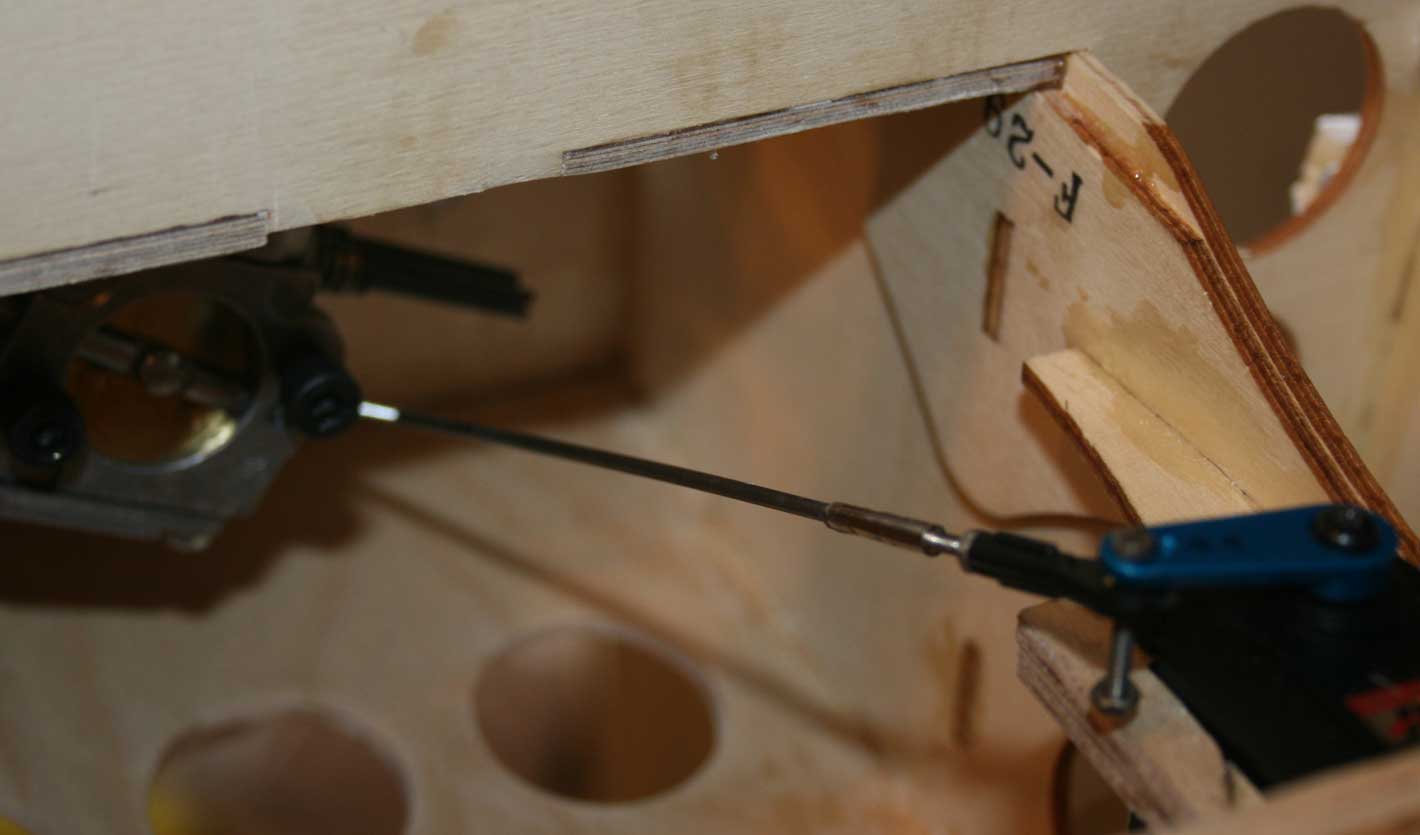

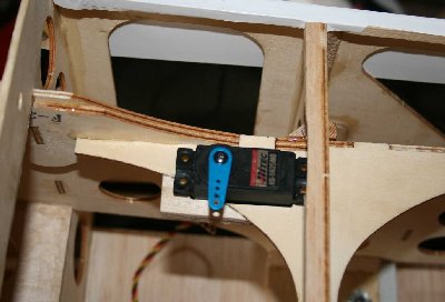

Le he hecho una bancada para el servo de gas, la varilla queda en diagonal, pero no queda forzada.
El servo de gas es un 5655mg.

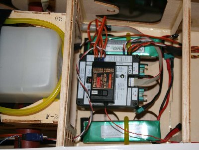

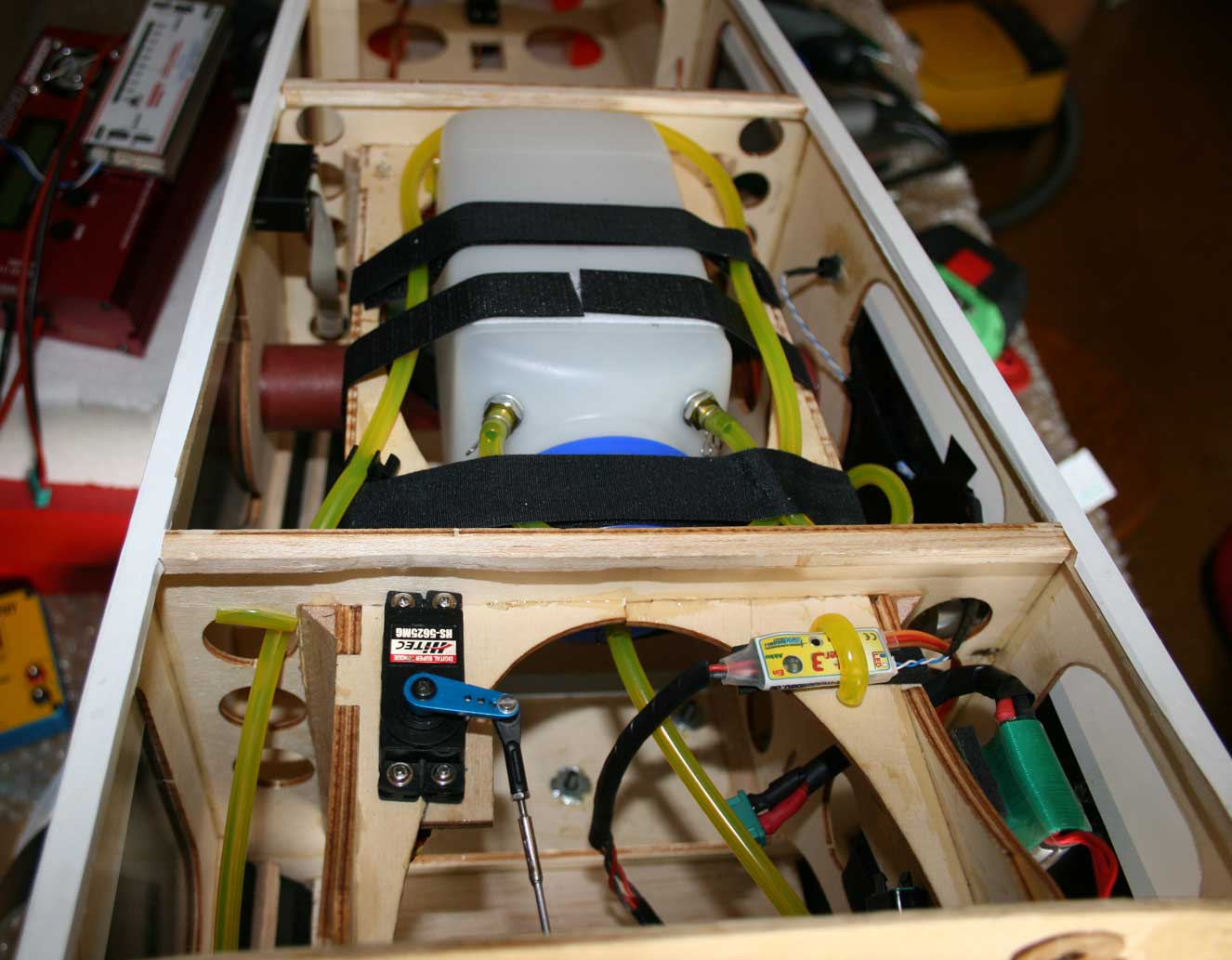

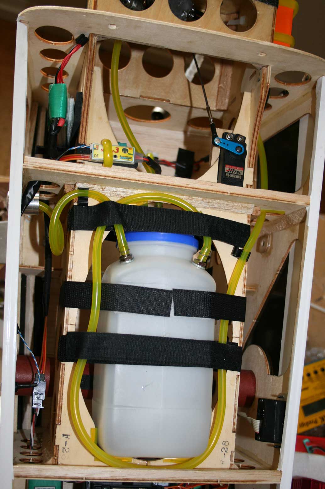

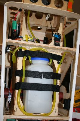

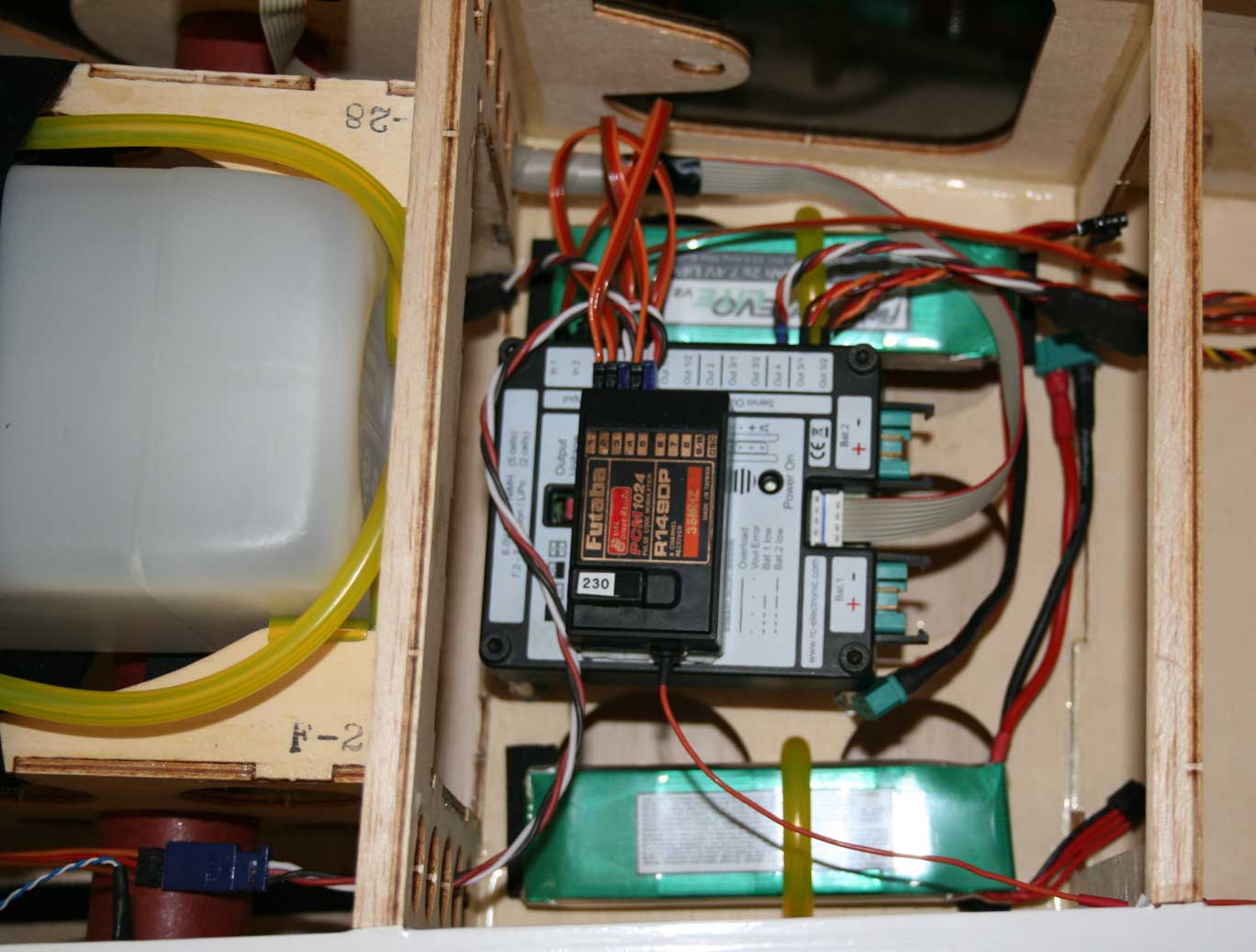

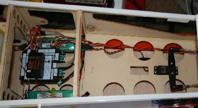

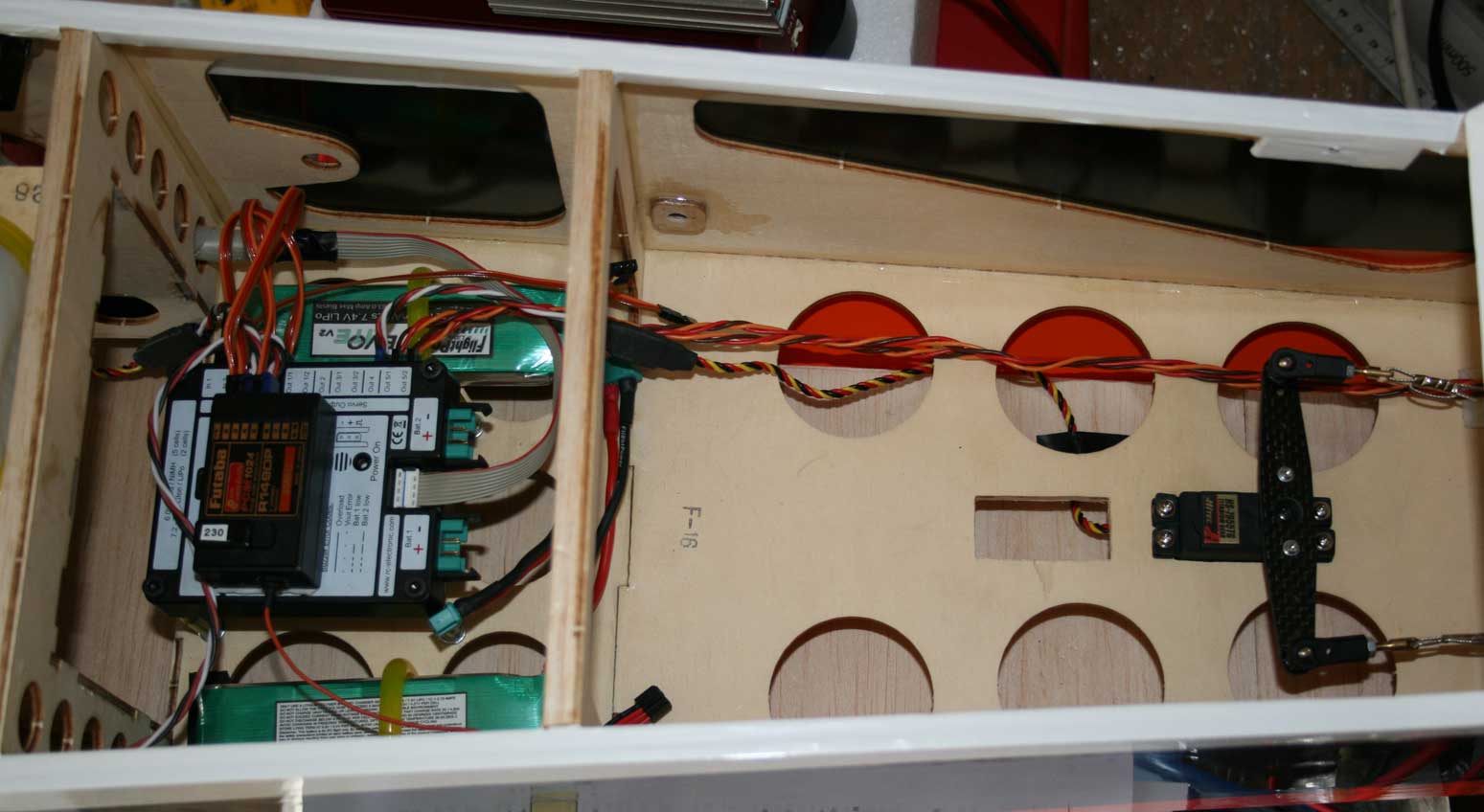

Bueno pues ya casi está listo para volar.
Solo queda ajustar los servos, recorridos, sujetar algunos cables que están sueltos, acabar las carenas de las ruedas y cortar el cono para poner la hélice, aunque el estreno será sin las carenas de ruedas y sin cono.
Bueno os dejo unas fotos del interior.
Finalmente el equipamiento que lleva el avión es:
Motor: ZDZ 80 RV-J
Servos: Hitec: 2X 5955TG 1X 9755TG 2X 5645MG 1X 5625MG
Centralita: Emcotec Mini RV 5
Receptor: Futaba 149DP
Baterías: 3 Lipos Flight power de 2s y 2170 milis.
Interruptor electrónico: Zündschalter 3
Depósito: 750cc
Brazos de servo de carbono.
Patín: Graupner
Hélice: Menz 26X10
Espero que mañana sea el estreno, así que ya os contaré... :wink:

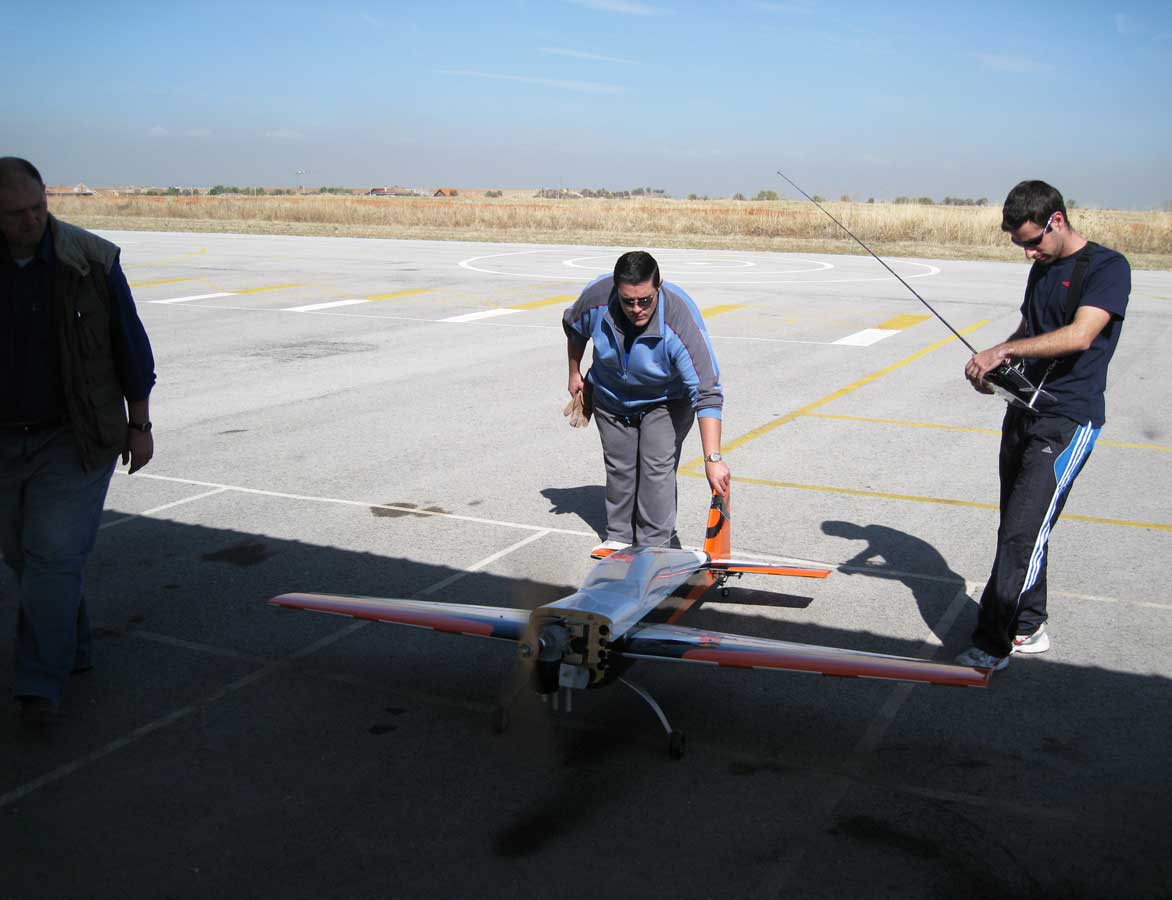

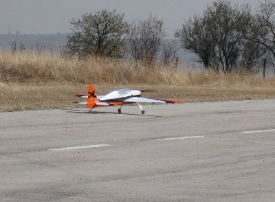

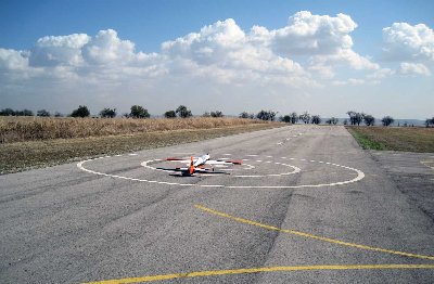

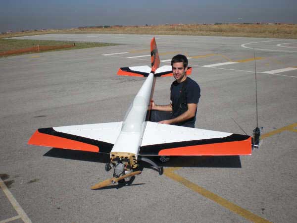

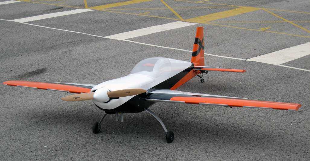

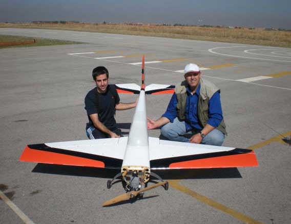

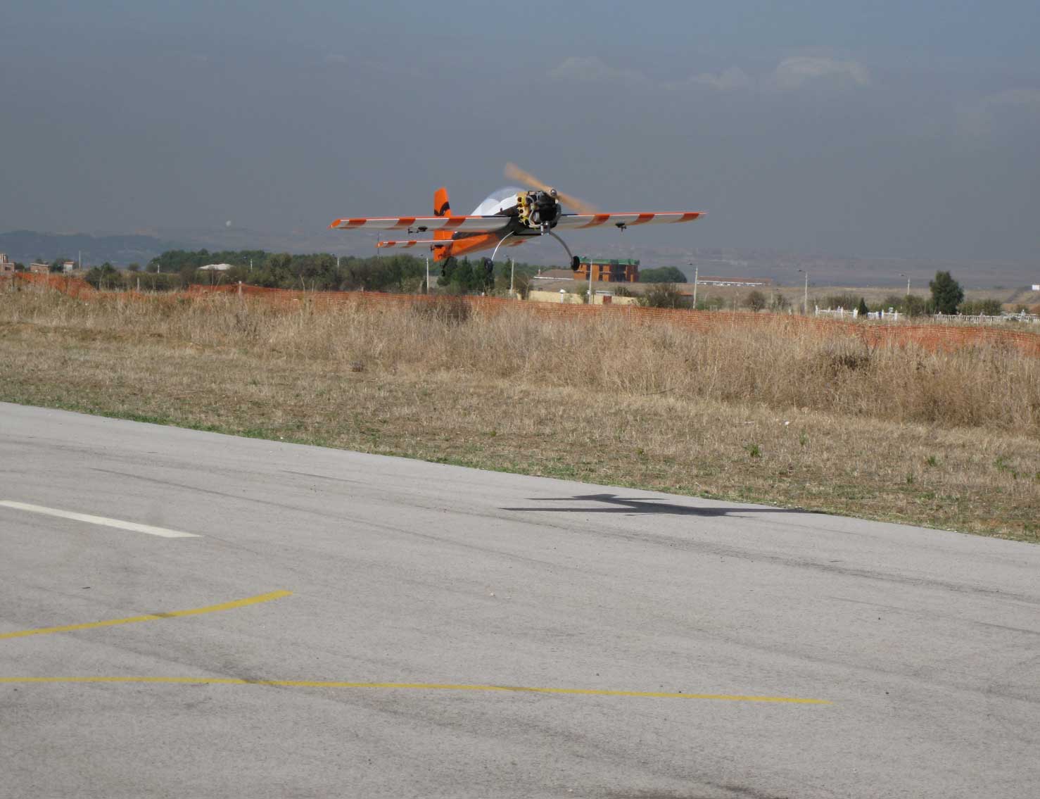

Pues el estreno ha ido muy bien.
Dar las gracias a todos los que han ido a ayudar como Oscar Montoya, Mario, Pablo, Roberto e Isa.
La verdad es que sin la cerena del motor y la de las ruedas queda un poco feito pero bueno.. je
Luego os cuento un poco como ha ido el avión que ahora me tengo que ir.
Las fotos.

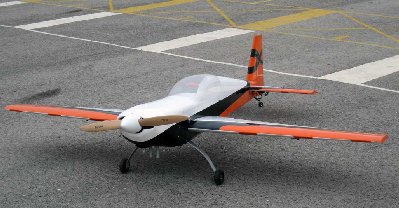

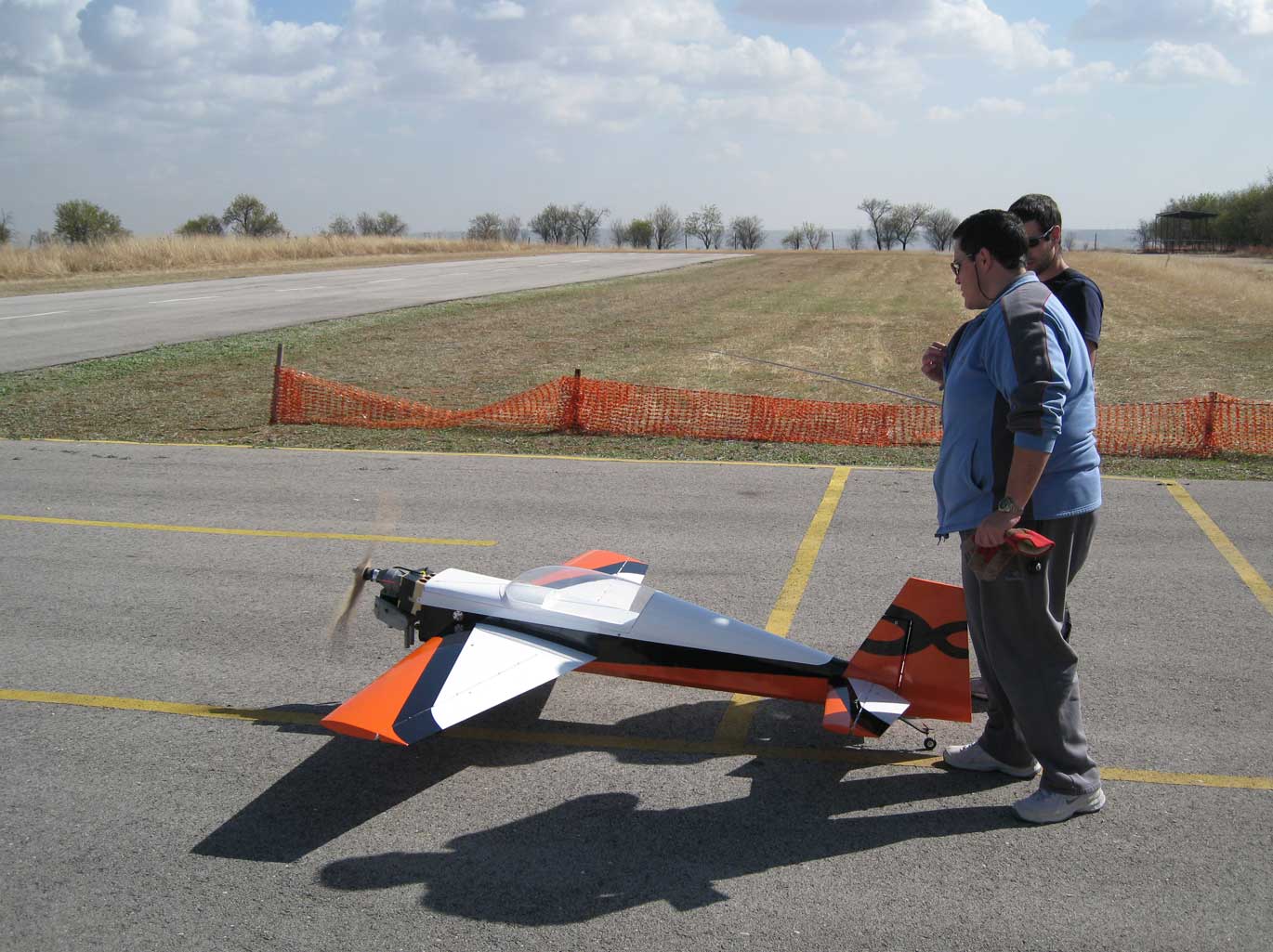

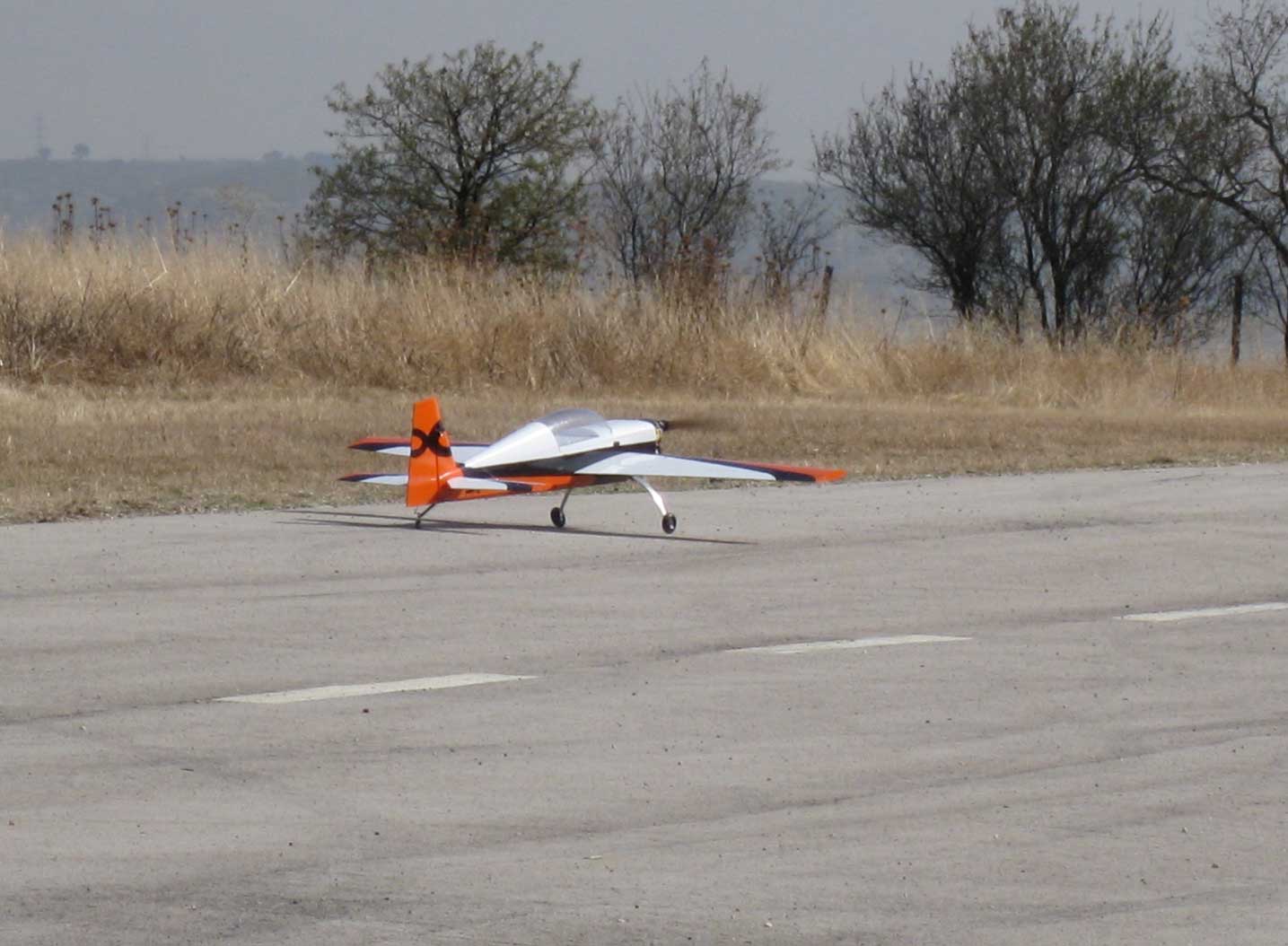

Algunas fotos de esta mañana.
Aún le queda por poner las carenas de las ruedas y algunas pegatinas y un vinilo en el morro para que no quede tan blanco.
Solo le he podido dar un vuelo porque estaba lloviznando pero ha mejorado el cuchillo con la carena, los toneles lentos apenas hay que sujetarle con dirección ni profundidad.
Vamos una maravilla jee.

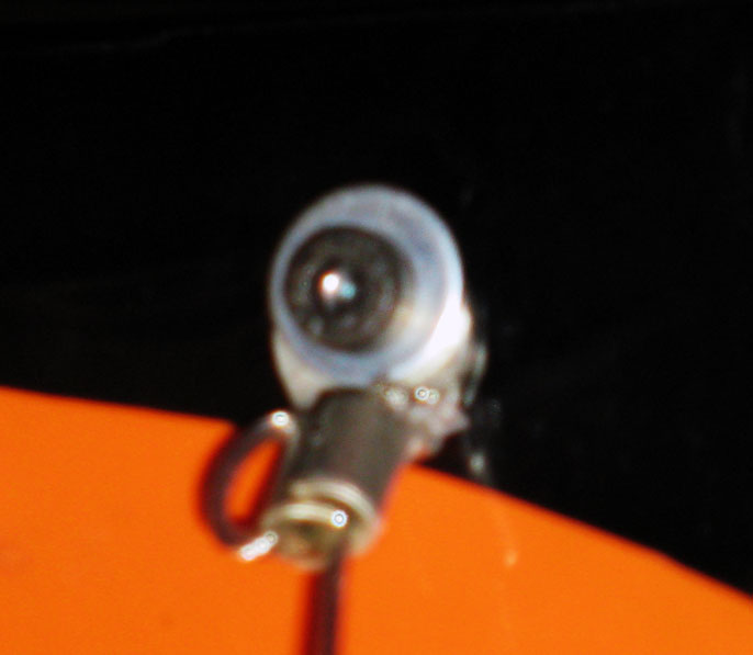

#750799
Antonio estoy pensando en poner riostras a mi RAVEN.Creo que le hacen mucha falta viendo el tamaño que tiene esto y lo veo una zona de riesgo.
Lo malo es que me doy cuanta ahora que ya he entelado :oops: .
Aunque aun así lo puedo hacer sin mucho problema(creo)
A lo que voy.He sacado la idea de la istalación del tuyo,metiendo un taco de aluminio roscado y tal y cual.Así es muy sencillo y cómodo poner y quitar.
Ahora las dudas.
¿La riostra de que es?.Varilla,cable,acero carbono :roll:
¿Por abajo tambien lleva?.
Yo y viendo el tamao del mio queria ponerle 2 en vez de 1 como tu has hecho.
Bueno cuando puedas me contasras estas dudillas haber si me aclaro.
Por Antonio torque
#750934
Hola Ivan.
Pues el sistema de los tacos de aluminio es muy cómodo.

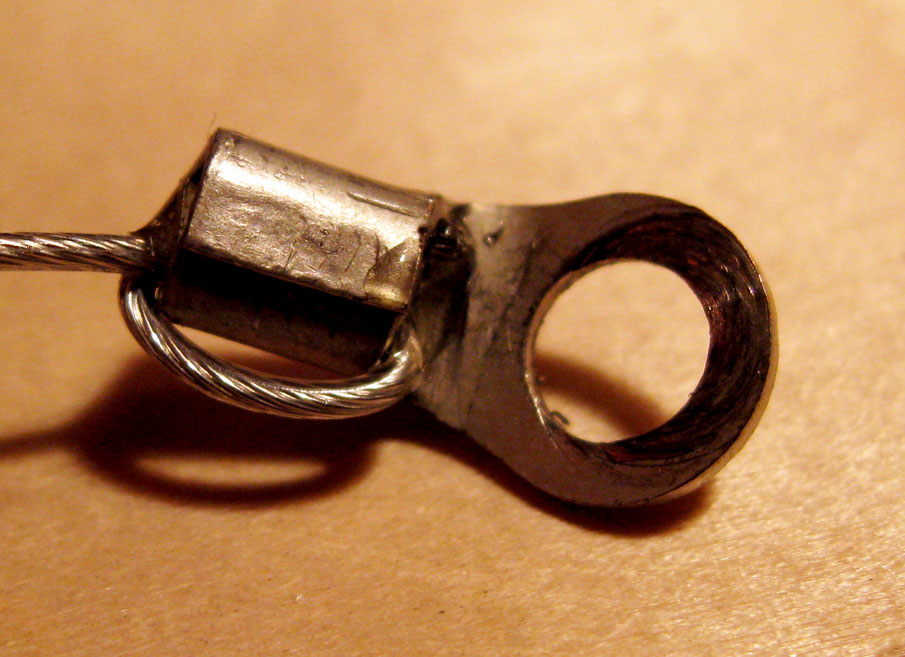

La riostra que he utilizado es cable del pull pull de la dirección y para sujetarlo he puesto una especie de clemas en las que queda pillado y luego por si acaso va asegurado con epoxy.
Si puedo esta noche te hago una foto y te la pongo.
Por abajo yo no puse ya que no venía en las instrucciones y viendo que otra gente con el mismo avión ni si quiera lleva arriba, pues no le puse, pero si dices que ves que le hacen falta deberías ponérselas ya que las de abajo te "refuerzan" para todas las maniobras con Gs positivos como cobras, harriers positivos etc etc.
Para poner arriba y abajo te vale el mismo taco, solo tienes que hacerlo del tamaño del grosor de la profundidad para que pase de lado a lado.
Por Antonio torque
#751032

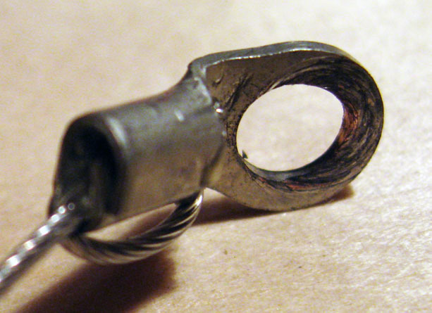

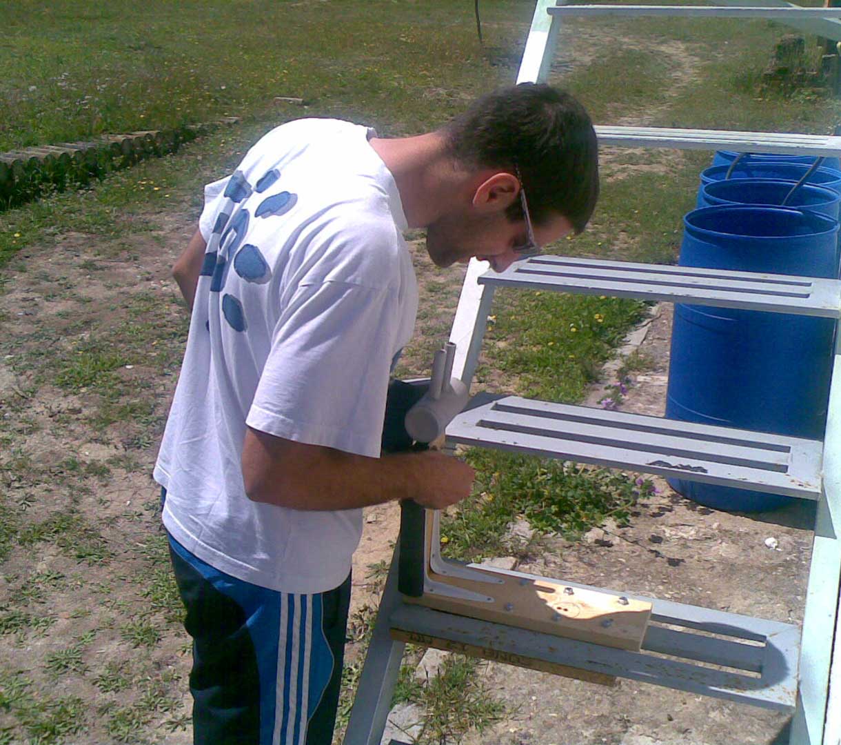

Aquí tienes las fotos.
Como yo lo tengo es, en la parte fija del timón puse un taco como en los estabilizadores pero aquí sin rosca, de manera que va con un tornillo que atraviesa la superficie y por el otro lado con una tuerca autoblocante.
Esta parte es la que dejo fija y la parte de los estabilizadores es la que quito el tornillo, así siempre se quedan los cables en el avión.
Es un sistema bastante sencillo, rápido y cómodo.
Como verás no puse ningún sistema de tensado, ya que están hechos a medida y tienes un pequeño margen de tensarlos al apretarlos.
Si quieres más fotos dímelo.

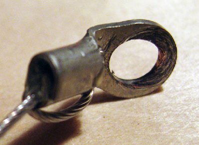

Por IVAN CADENAS GARCIA
#751162
No puedo pedir más Antonio.
Muchas gracias :P .
Si no cambio de opinión,al final pondré solo 1,pero las pondré tambien por abajo para que sean 100% efectivas.Además de este modo el taco que va en la profundidad no me hace falta ni roscarlo,ya que al llevar riostra por arriba y por abajo,el tornillo será pasante para que enganche las 2 y poniendo una autoblocante por abajo la cosa queda lista.
Facil,rápido,cómodo y seguro.
Cuando lo haga ya pondré fotos en el post correspondiente.
Por Antonio torque
#751183
Pues si, así te ahorras roscarlo.
Por cierto al pasar el cable dale una vuelta como ves en la foto para más seguridad.
