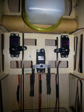

los servos de profundidad y de alerones son unos towerpro 996 ,
las varillas de mando del kit, eran pequeñas de 80cm, pues tenian que ser de 1m,
al final las puse de carbono, de metrica 2, en los cuilink de los mandos pegadas con ciano,
y en los servos con sus prisioneros ,
servos profundidad

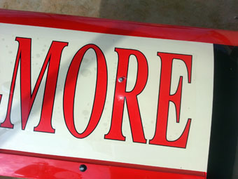

las alas, decido atornillarlas por la bayoneta, ya que por donde van no tengo sitio por el deposito mas grande y su posición mas para detrás,
para eso hago unos casquillo de 29 mm,( es el interior de la bayoneta ), de aluminio macizo de 3 centímetros de largo para que tengan el mismo peso
pongo la bayoneta con las alas, donde van de fabrica marcado para poder poner los tornillos de seguridad, les hago un agujero de 3 mm, para marcar donde esta en la bayoneta,
ya tengo la bayoneta marcada, pongo los casquillos y donde va el agujero de la bayoneta los marco, los taladro y hago rosca de métrica 4 mm una vez hecho todo esto, encaro los agujeros pongo araldit, pego y ya están colocados para poder atornillar el ala por la bayoneta,
el tornillo de la ultima foto del exterior es para encarar bien el otro tornillo y así aligerar el casquillo

y ya.... una vez puesto en las alas tal como quedan, sujeción perfecta

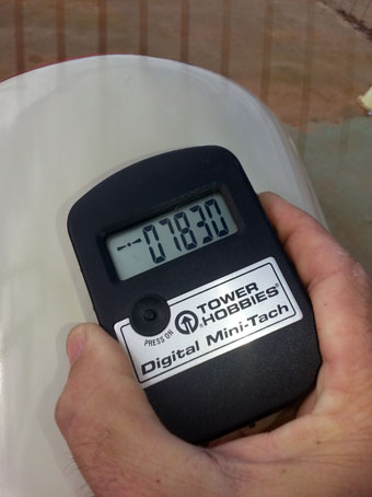

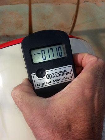

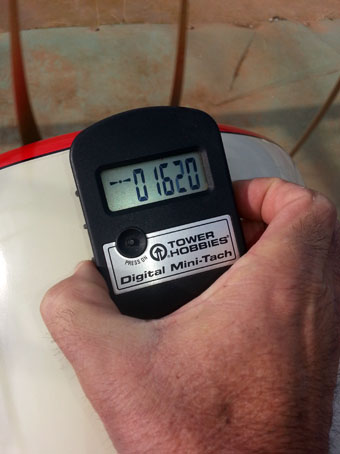

ayer estuve ya ajustando las curvas de motor, ya la carena puesta y carburado dejo unas fotos de cuenta revoluciones para dos ralentis,
alto para vuelo y bajo para el aterrizaje, y las máximas vueltas con una Fiala 21/8, creo que podría llevar bien una 22, pero bueno lo probare en vuelo así ,
ralenti bajo, (para aterrizar)

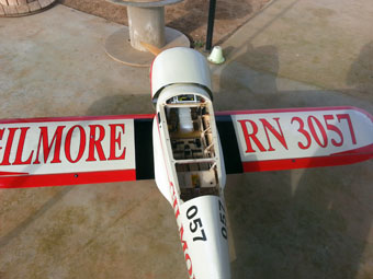

por fin.......... hoy fue el estreno
perfecto, muy buenas sensaciones, tuve que trimar tres puntos de profundidad para abajo, ya que estaba un pelin el centro de gravedad retrasado,
dos puntos de trin en alerones a la derecha, y volando casi el solito
te permite hacer vuelo muy lento, sin menearse para nada,
le provoque una perdida, recupero el solo perfecto, sin ninguna incidencia ni meter ala ni nada de nada, en invertido.. bien, tuve que aguantar un poco, y a cuchillo entra con mando de cola, pero bien,
en cuanto a el motor, con la pala 21/8 tira como una bestia, trepada perfecta y sin problemas, creo que llevaría sin problemas una 22/8 pero de momento lo volare así,
sobre los recorridos de mandos, en profundidad y dirección como en manual, en alerones le tengo que dar mas recorrido, lo encuentro muy perezoso ...
el aterrizaje, perfecto como casi el solito en pocos metros en la pista y parado, eso si en profundidad, muy sensible
os dejo unas fotos y un link de este día
https://www.youtube.com/watch?v=-TmsEllEc9Y
