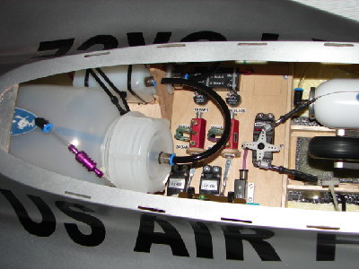

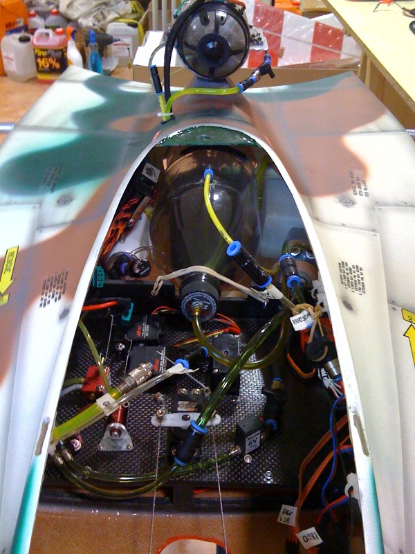

Estoy montando un kangaroo. El caso es que lo estoy montando con una Merlin 90 y por el consumo que marca el fabricante deberia montar unos depositos de 2 litros al menos (consumo entre 200 y 350 cc/min) segun tipo de vuelo).
Veo complicado meter dos botellas de 1 litro en el espacio. ¿Que duracion de vuelo me recomendais?
¿Que tamaño de depósito?
Gracias a todos.
:roll:
Por MireLaia
#885317
Gracias, Manolo y Luis.
Ese deposito que hay al lado es el hopper o es otro depósito pequeñito?
Para una Merlin-90 entonces ya es suficiente dos litros? Cuanto me durarán a vuelo de principiante?

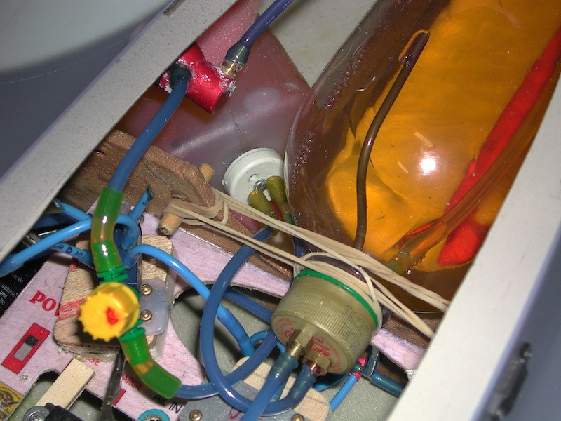

Por Luis Aceituno
#885327

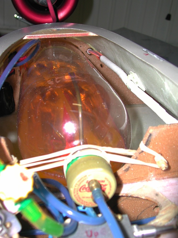

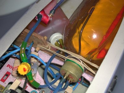

Si, es un hopper pero.. posteriormente se instaló un péndulo de fieltro en la botella de coca cola y NUNCA tuve una parada de turbina por falta de combustible o burbujas.
.buenos tiempos aquellos..

Hola: :D
Efectivamente, con una botella de coca tendrás para mucho tiempo, depende de si vuelas gas a fondo todo el tiempo, que no creo. Si el fabricante te pone que el consumo está entre 200 y 350cm3 por minuto, pués multiplica y verás. Dos litros en 10 minutos a 200cm3 por minuto. Pero si pones 7 u 8 minutos en el crono de la emisora serán mas que suficientes. Al principio no vuelas a fondo y al final tampoco. Yo en mi Hotspot con una Simjet de 11kg volaba 7 min y me sobraba 1/2 litro aprox. y en el Roo con 8kg de turbina me quedaba con el mismo tiempo menos combustible, ya que volaba con más gas, a pesar de tener menos empuje el consumo era mayor.
http://picasaweb.google.com/cmjets2007/ ... 5885825106
Un saludo. :wink:

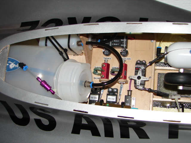

Por si te sirve MireLaia tambien puedes poner un deposito de 2l estanco, te dejo una foto de mi Kangaroo.
Kangarro

Gracias Avis, tiene buena presencia, pero una pregunta, que quieres decir con depósito estanco? Que le haces tu los agujeros?
Por Avis
#885711
Los tienes tambien mecanizados pero no de todas las medidas, el que ves en la foto viene sin taladrar, son económicos y muy duros, si te decides por uno de estos y te es difícil su localización solo tienes que mandarme un privado.
