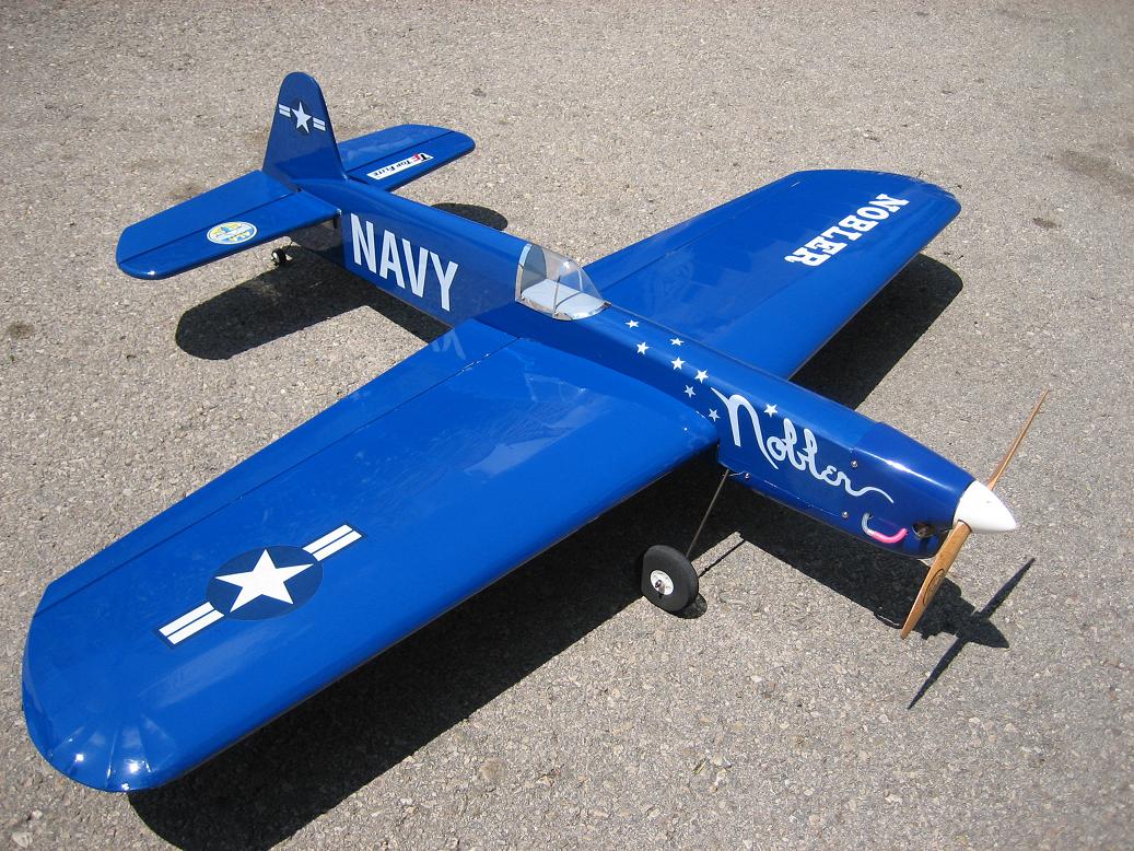

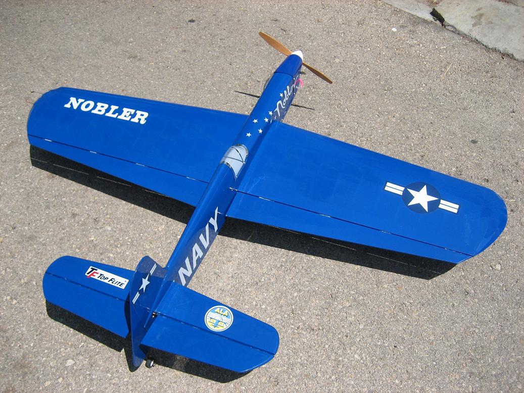

Bueno, ya lo he terminado. Peso total con el Webra 32 de 1,180 gr. He de revisar los cables que tengo (con unos añitos ya) y haremos un vuelo a ver si me mareo, je,je,je que uno ya no es un claval.
De los mas de 40 aviones que he construido de VC, este es el primer RTF. Los dos primeros que monté fueron el Yeyito y el Yuppi. a partir de ahí todos de plano.
Pongo unas fotos de como ha quedado este Nobler.

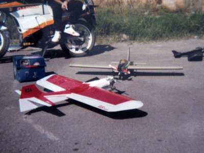

¡LO PRIMERO,PARA QUE NO SE TE OLVIDE!. No revises los cables,haz unos nuevos o compralos echos,(JP aeromodels.com).,por ejemplo, y ya evitas problemas de principio...........
Muy bonito,aunque sea ARF,todo un clasico,te falta rematar la faena y colgar un video del aparato volando,(cuando tengas unos cables en condiciones).
Dices tu de Yuppi. ¡Peazo entrenador!. Tuve yo uno que compre,(bueno mi padre), alla por el año 79/80 en una tienda que habia en el alto del paseo de extremadura,que se llamaba Bazar Mayte,en la epoca que volabamos VC en la Venta la Rubia,los Barragan,Tudela,etc,etc, y que buen entrenador era.
Alas en porex enchapadas,perfil plano convexo,más superficie alar que el Yeyi,fuselaje más rigido que el yeyito. Aguantaba todo y más!. Lo comercializaba la misma casa que los Galaxia de RC,(tambien buenos entrenadores) .¿No conservaras el plano?. :mrgreen:
