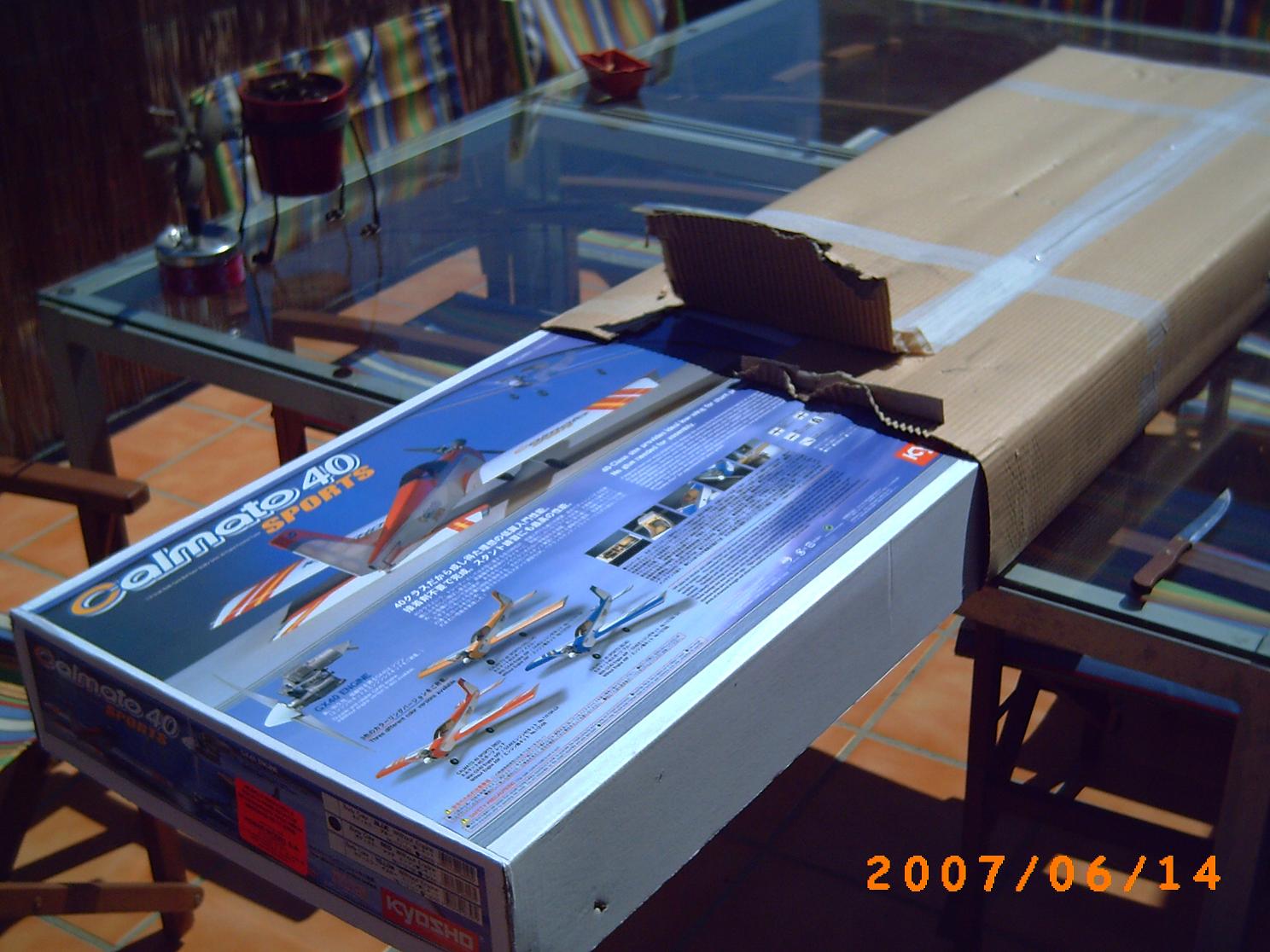

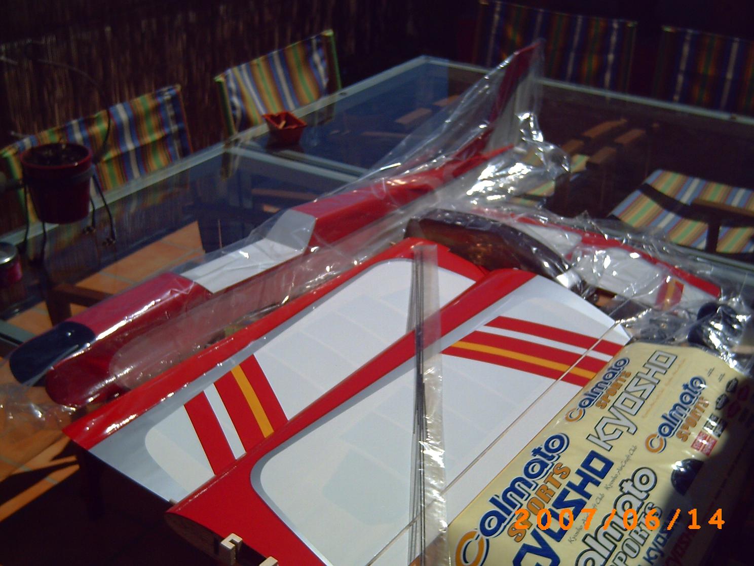

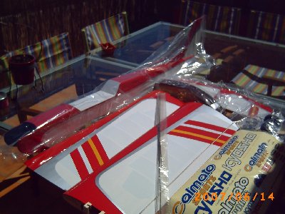

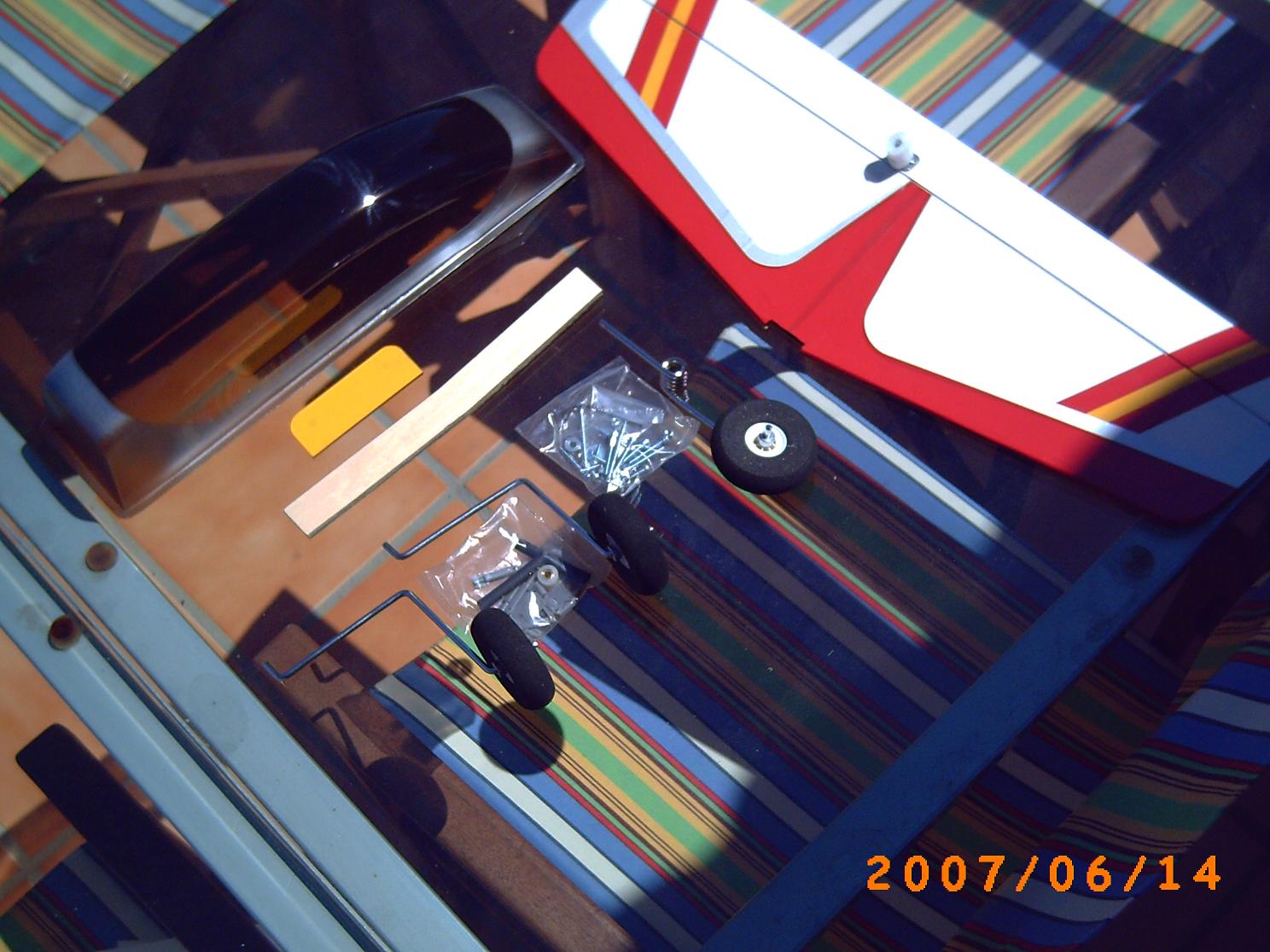

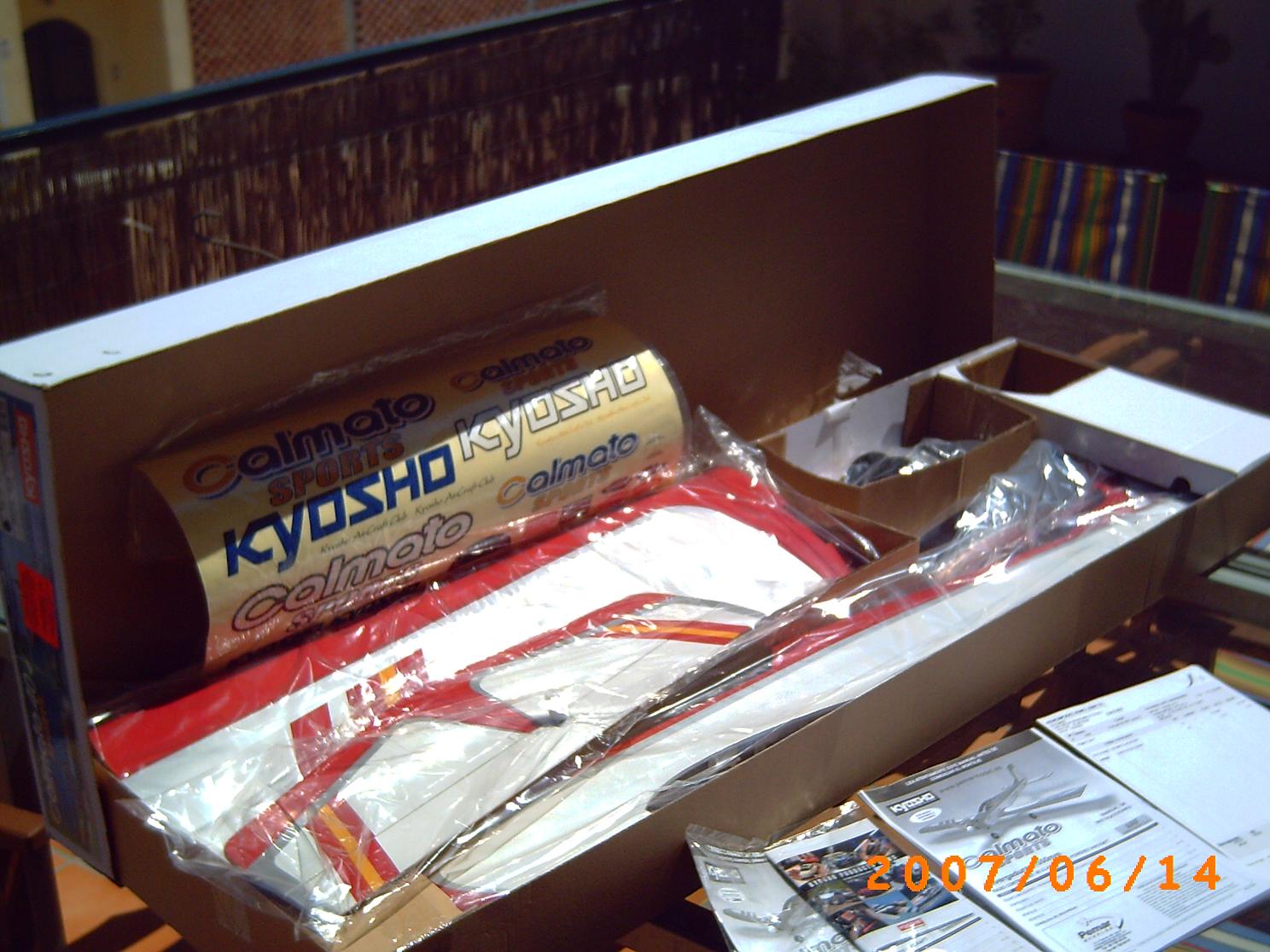

En fin, que acabo de recibir el envio, en 19h :shock: . Como lo prometido es deuda. Hay van las primeras fotos del paquete. Muy bien envuelto, en una caja protectora, bien embalado y sin daños exteriores. Primer respiro.
Nada mas abrir la caja, todo está muy bien envuelto como veis en las fotos. Todas las piezas envueltas en plasticos y espumas. La tornilleria completa, no falta nada y todo en su bolsa. Las varillas de las transmisiones, vienen en otra bolsa aparte. Sobre las pegatinas, decir que viene una hoja bastante generosa de ellas.
Sobre el modelo, deciros a los que no lo conozcais, que es bastante robusto y con una calidad de acabados bastante aceptable, excepto por el recubrimiento como os conté. En un rapido vistazo al manual, parace bastante sencillo de montar. Ya veremos. :oops: . Os contaré tambien, de otros compañeros, algunas recomendaciones, como el pegado de las semialas con epoxy o de la deriva igualmente.

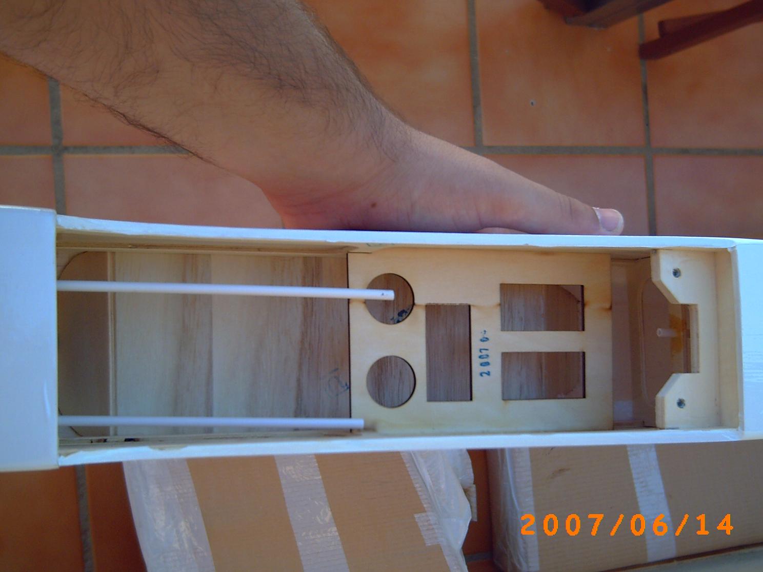

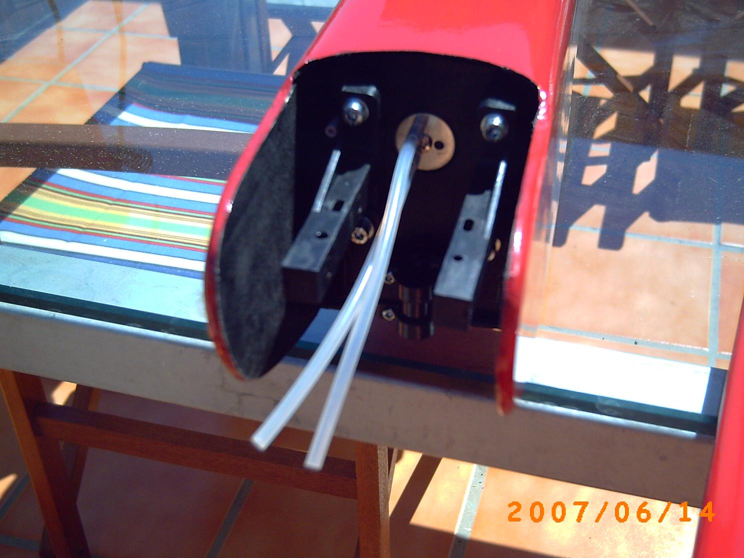

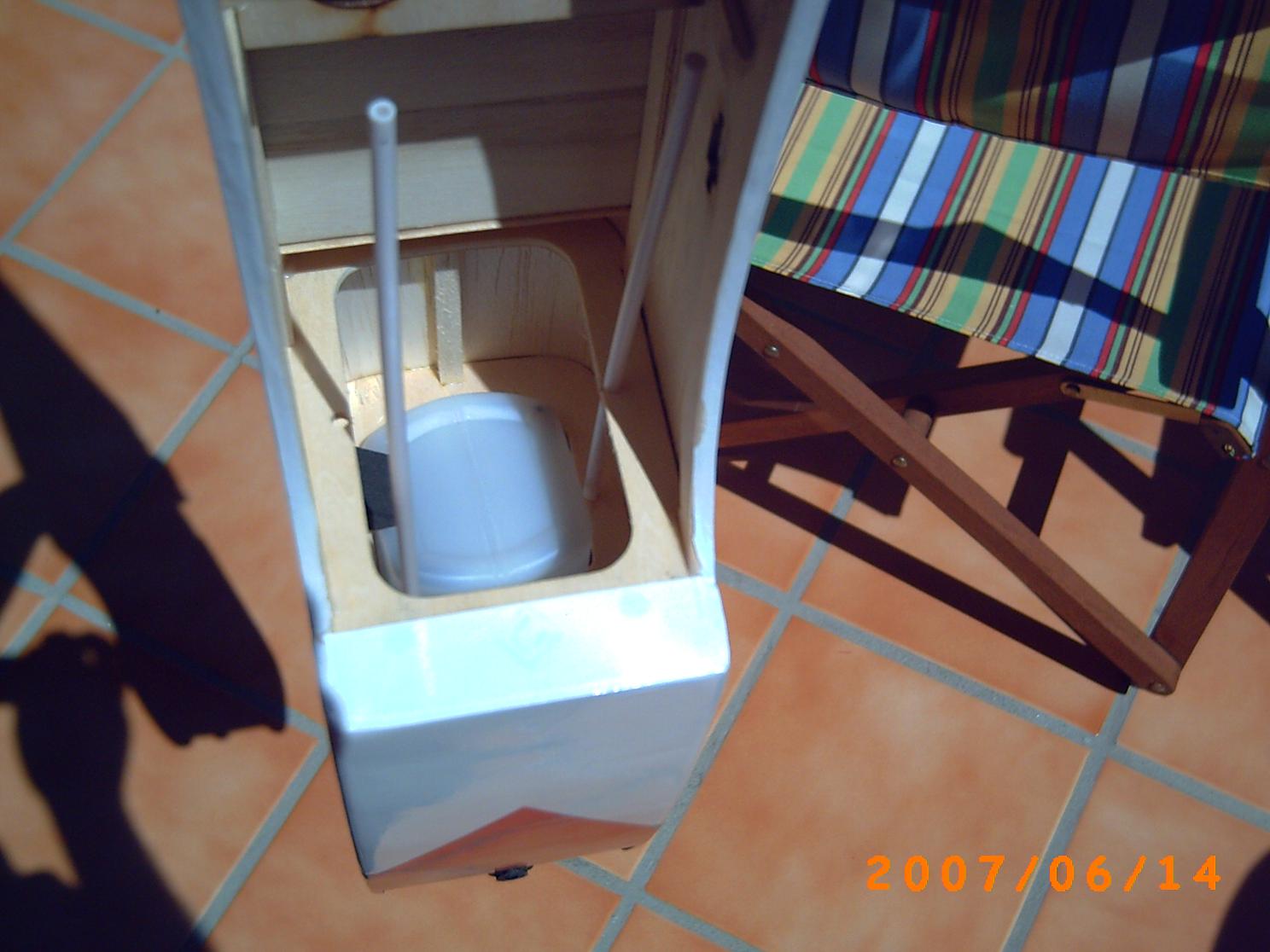

Os acompaño de unas imagenes de la bancada de servos, deposito de combustible, union de semialas, localizacion del tren trasero y bancada de motor.

Vas atener problemas con las varillas de los alerones porque te van a tocar con los servos de gas etc, vas a tener que doblar y doblar y seguir doblando las varillas hasta que no toquen.

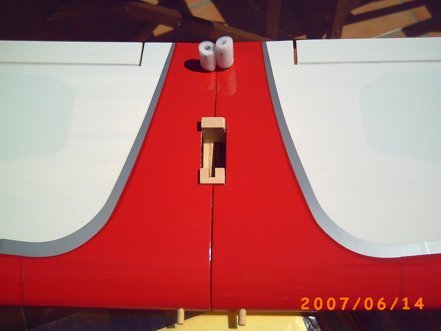

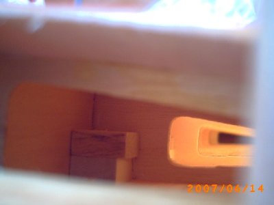

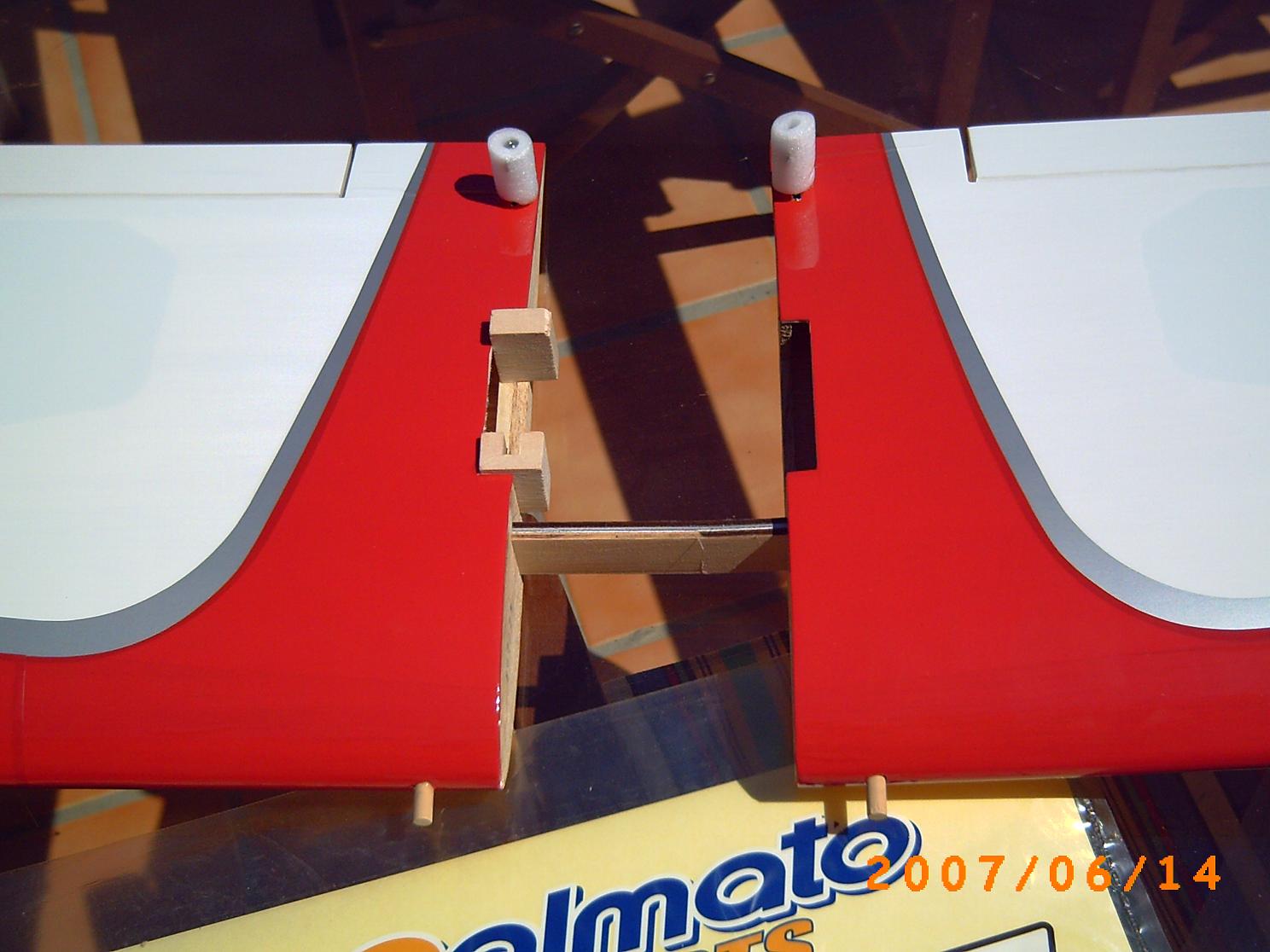

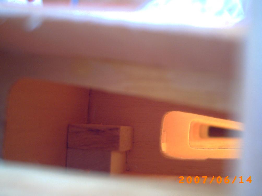

Voy a empezar a montar las alas. Lo primero es coger la pieza de union de las alas y marcar el centro con lapiz, como guia.
Como os comenté y por varias recomendaciones yo voy a pegar las 2 semialas y el diedro de union con Epoxy, en este caso de 350Kg/cm2 de fuerza. :shock: .
Si habeis buscado un poco por el foro, algunos compañeros del foro tienen problemas con el servo de alerones, que toca con el servo del gas al montar el ala en el fuse. Como apreciais en las fotos, como queda hueco debajo del servo, hasta el cajillo del servo, yo le he rebajado un poco, la madera sobre la que atornillar el servo. Algo de separacion ganaremos. :) .
Tras lijar un poco las piezas a unir, probamos a ver como quedan.
Preparamos el epoxy, aplicamos en ambas partes y en la bayoneta y unimos. Comprobamos que el perfil del ala no se pierda en la union y no queda una parte mas alta que otra o revirada... lo que no haria que el vuelo fuera impredecible. Dejamos curar el epoxi.
Mientras podemos empezar a montar el tren de aterrizaje (delantero) en e fusalaje.

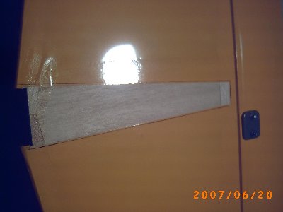

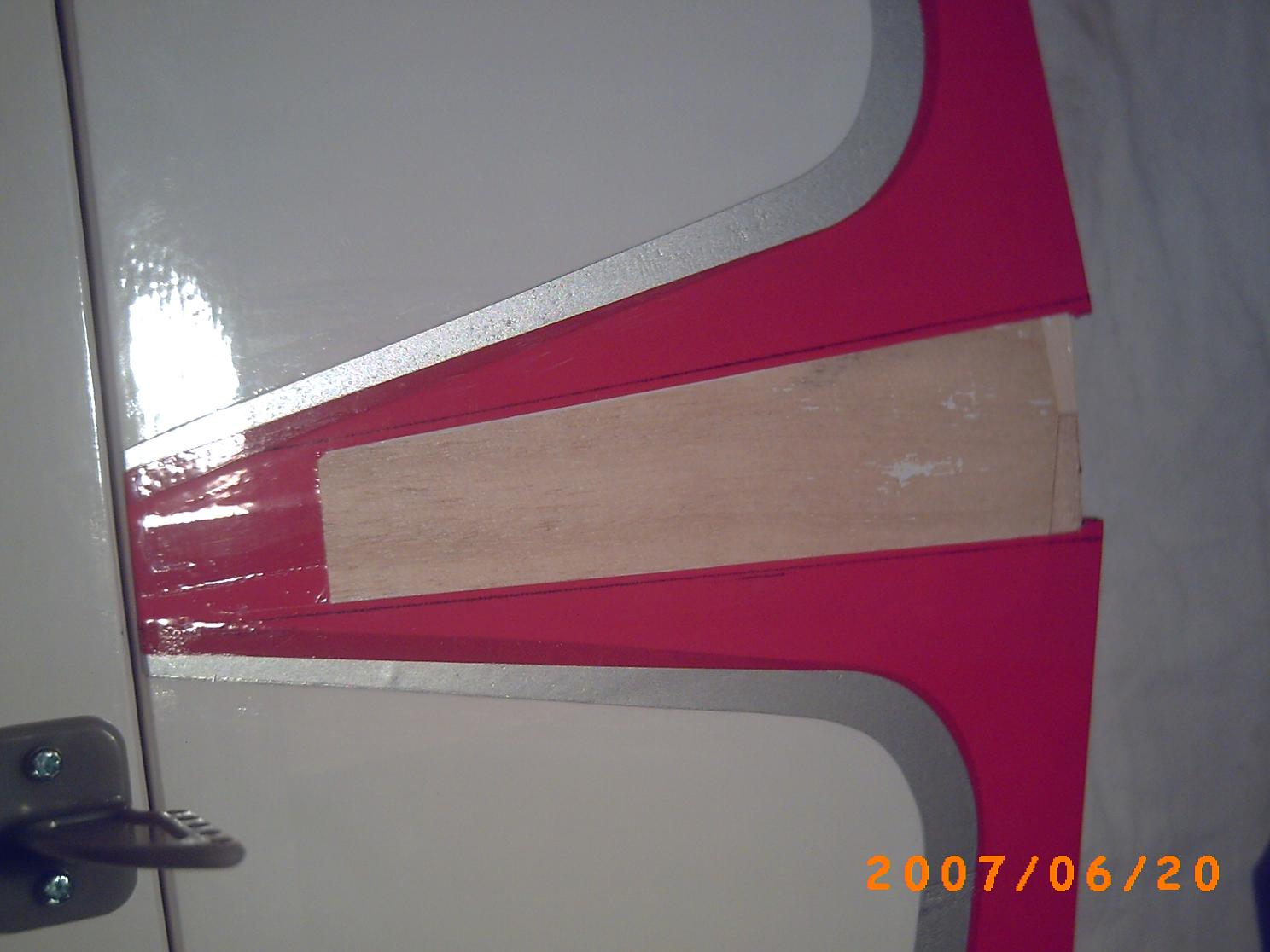

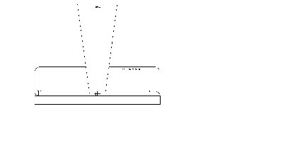

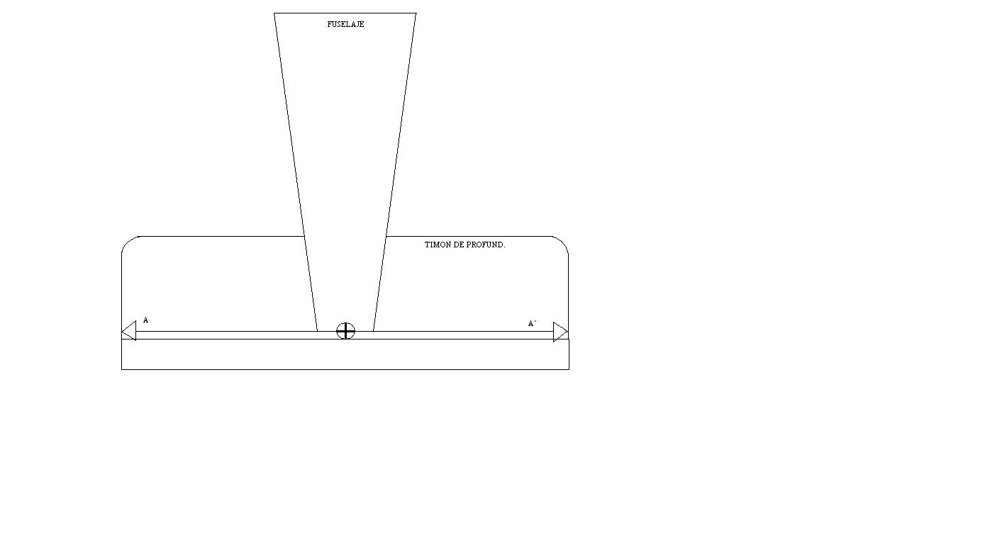

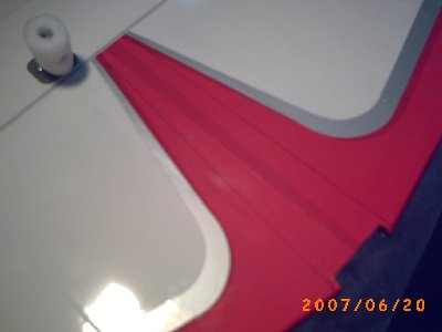

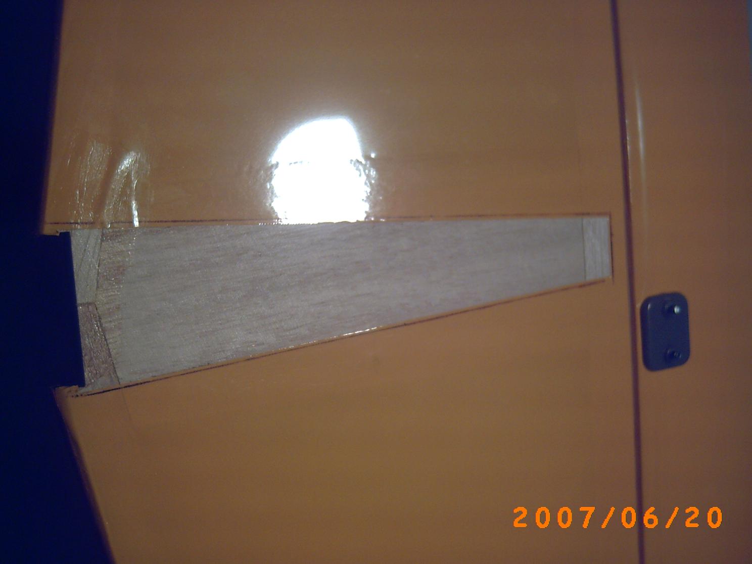

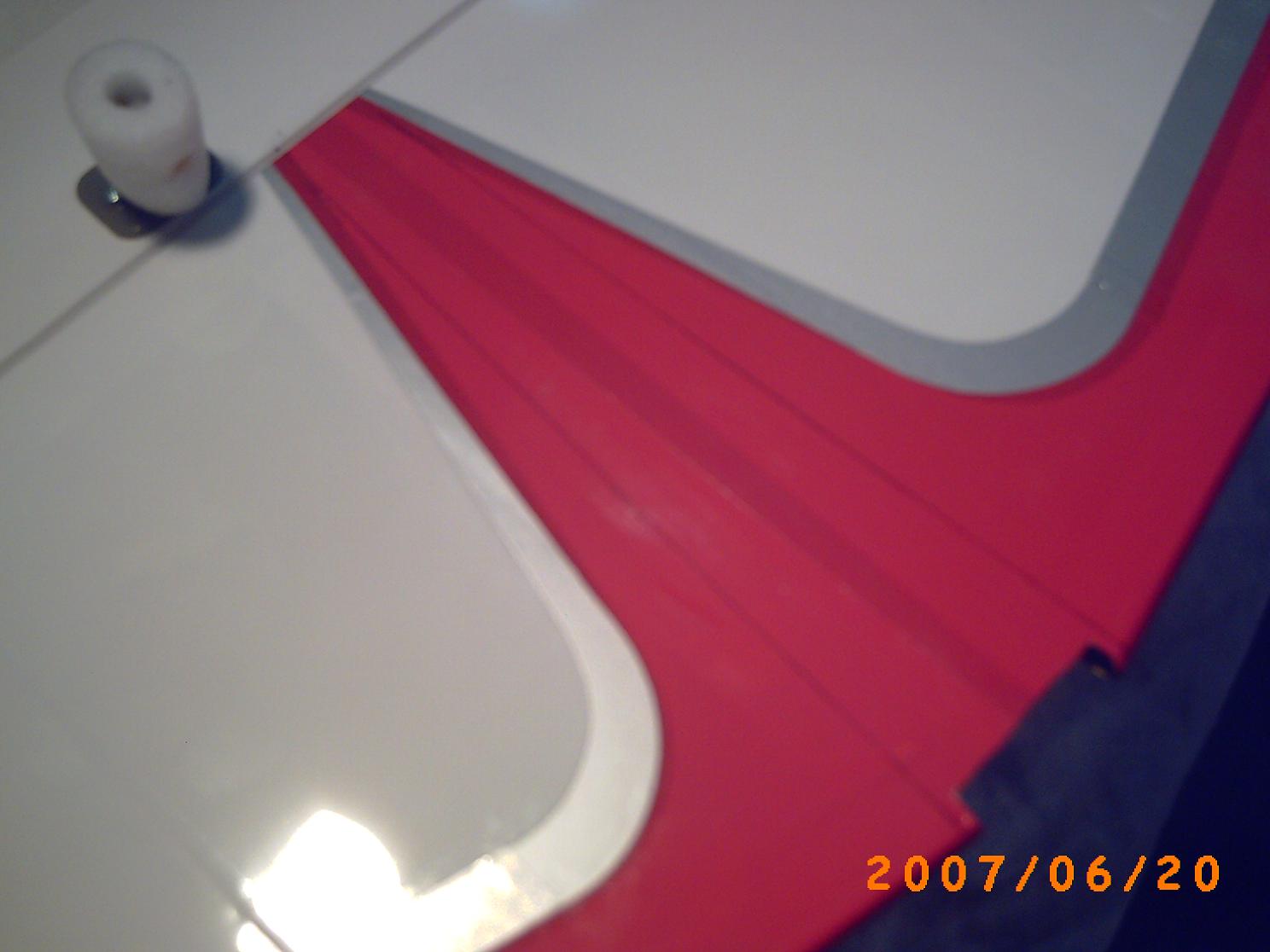

Hoy he empezado a colocar el timon de profundidad. Lo primero indicar, que viene de fabrica, para que mediante 2 tornillos, se coga al fuselaje. Al igual que con el ala, yo voy a pegarlo con epoxy, ademas de poner los tornillos. Para que las piezas queden bien unidas, he quitado el recubrimiento tanto del intrados como del extrados del timon de profundidad, como podeis ver en las fotos. Asi, uniran madera contra madera :D . Las marcas/lineas que veis, las he hecho, poniendo el timon en el fuselaje y marcando por fuera con un boli de punta fina. De aqui, para dentro hay que quitar el recubrimiento. Como hay que contar con el grosor de la trazada del boli, he cortado suavemente con un cutter afilado por las marcas. El acabado, como lo veis. Ahora como con las alas; preparar el epoxy extender por la zona sin "monocote" y dejar secar. Esta union es tan critica o mas que las de las alas, ya que si no está a escuadra con el fuselaje, o no guarda la misma distancia desde la punta exterior del timon (de la parte fija) al fuselaje en su parte central el avion, puede tener unos efectos muy feos en vuelo. Segun el "cutre-dibujo" se debe cumplir que A=A´.
Una vez que el epoxy, lleva una hora fraguando aproximadamente, pongo ambos tornillos, para que cuando sequen, ya esten puestos.

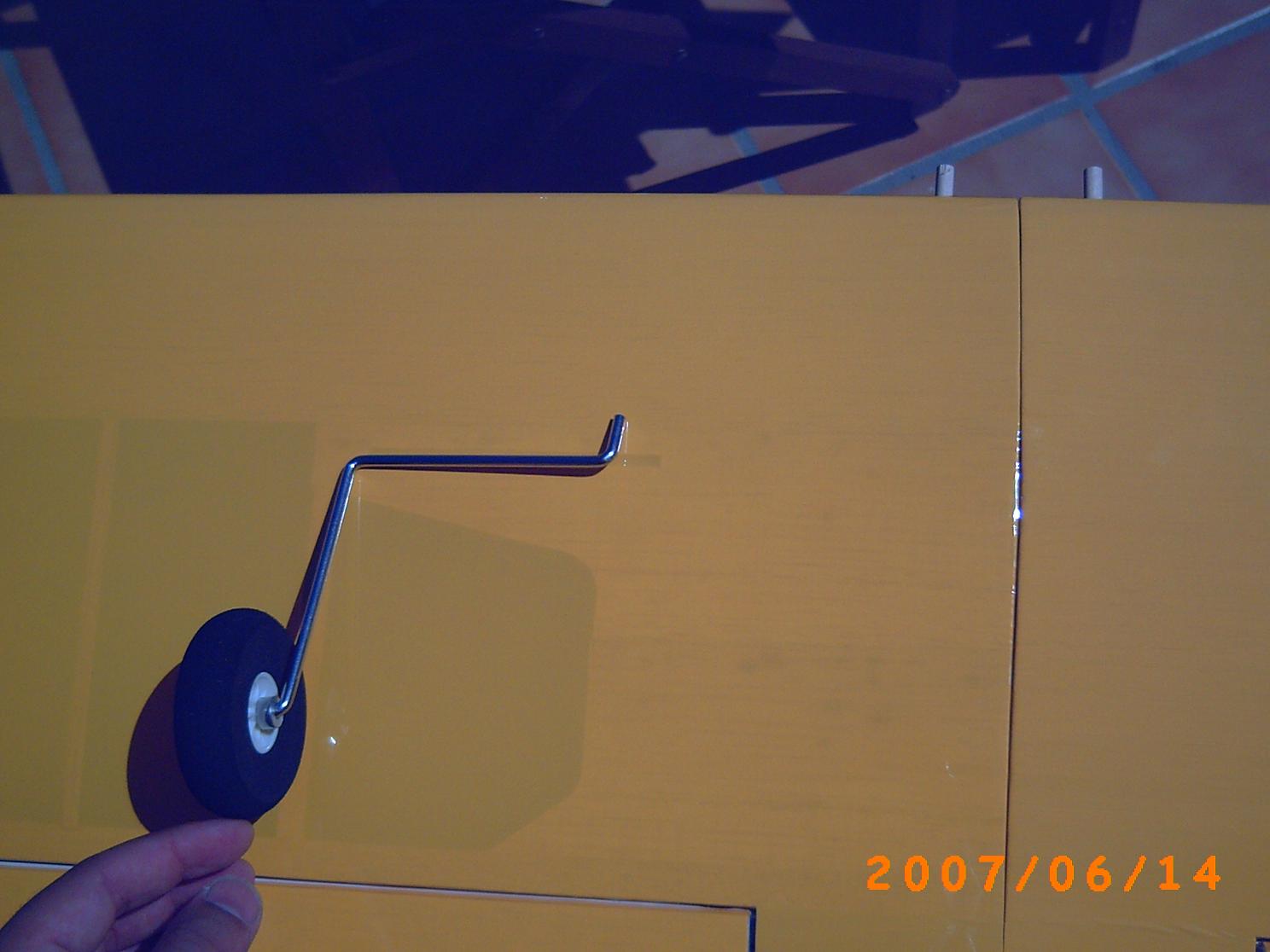

Mañana continuaré, si me dejan...., introduciendo las varillas de las transmisiones y poniendo las ruedas a las alas.

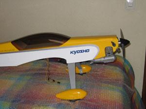

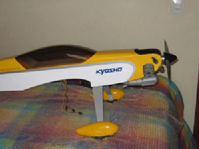

Ahora que mi entrenador de ala alta ha "besado" un tendido electrico y esta en periodo de reparacion, estoy pensando en pasarme al ala baja comprando un Calmato como este. He pensado montarle un OS 55AX ya que mi entrenador va con un 25 y ese motor ahi se va a quedar; ademas ese motor me puede servir para mas adelante la Sukhoi de Phoenix Models a la que tambien le tengo echado el ojo :P
Eso si.... en cuanto me llegue el calmato pienso "tunearlo" para que me quede como al forero Flan_nagan, es decir: motor hacia abajo en angulo de 45º para que el escape quede entre las dos ruedas y cambiar el triciclo por un patin de cola (vease foto).
Lo que no ha hecho Flan_nagan es tapar el hueco de la parte de arriba del morro. Yo voy a hacerselo. He modificado la foto con el Paint para que os hagais una idea del resultado final.
