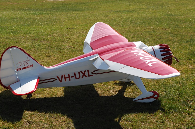

Hola mi nombre es José Antonio Diego, estoy en el equipo, con Alberto y Guille, de TB-model y mi propuesta en este post es daros a conocer este avión, compartir con vosotros su montaje y contaros las cosas que modificaría, sin mas paso a las características de este avión de la casa Ecom.rc:
STINSON RELIANT SR-9
- Longitud: 1.803 mm (71")
- Envergadura: 2.540 mm (100")
- Peso: 8Kg
- Motor: 26cc -32cc

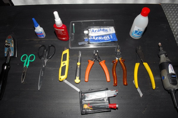

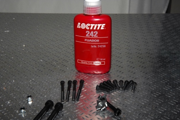

Estas son las herramientas utilizadas en el montaje
Resina epoxi
Pegamento rapido

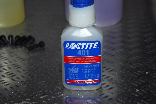

Fijatornillos LOCTITE 242

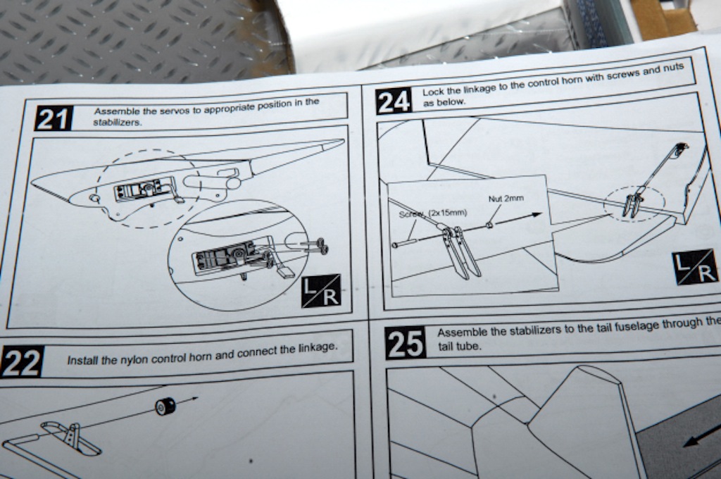

Lo imprescindible " EL MANUAL" aconsejo revisarlo varias veces antes del montaje.

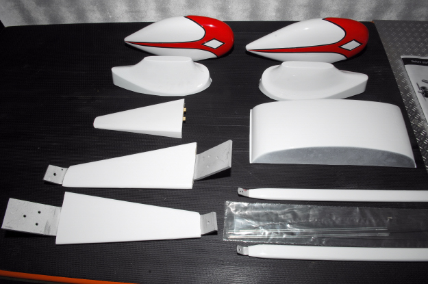

#1156026

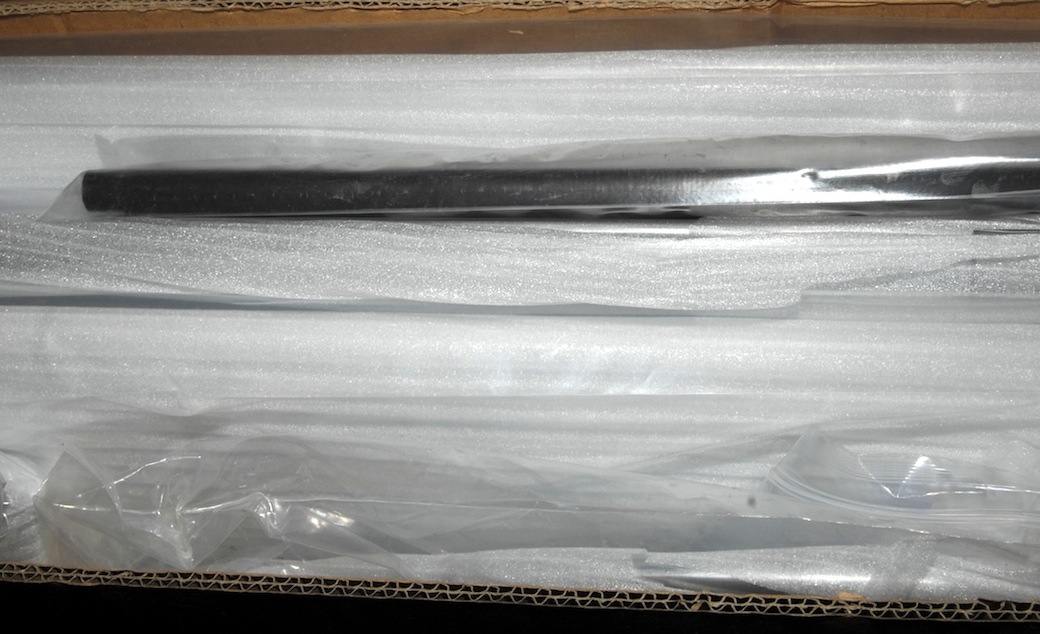

CONTENIDO:

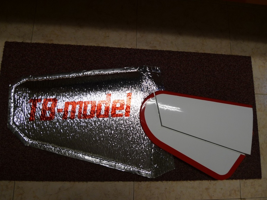

Cuando abrimos la caja, con doble embalaje, esto es lo que nos encontramos:
- FUSELAJE en madera perfectamente entelado.
- CARENA en fibra pintada.
- ALAS en madera, enteladas.
- ESTABILIZADORES en madera entelado.
- TREN DE ATERRIZAJE en aluminio enchapado en balsa.
- PATINES DEL TREN en fibra pintado.
- TORNILLERIA, CABLE DE ACERO para transmisiones y todo lo necesario para su montaje.
Importante decir que todo viene protegido y envuelto, por separado, en bolsas de plastico.
EMBALAJE DE LA STINSON

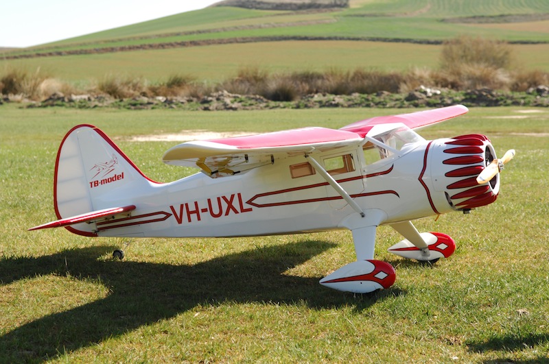

Buenas tardes Jesús y gracias por participar, esta Stinson tiene un mes volando, es muy dócil, muy grande y muy flotona, le tengo instalado un motor de gasolina RCGF 32 c.c. con una 19x6 y va muy bien, ni que decir tiene que con un OS 160 Gemini tiene que sonar a música celestial, pero estamos hablando de multiplicar por cuatro el precio de uno con respecto al otro.
Yo directamente te animo a empezar a montar, para mi es un relax el construir.

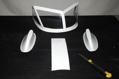

- 10ª Montaje de la cúpula.

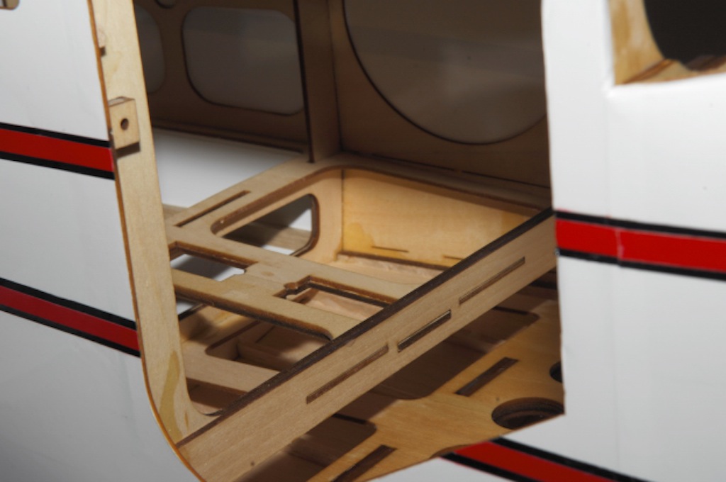

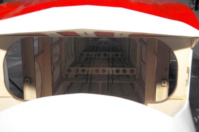

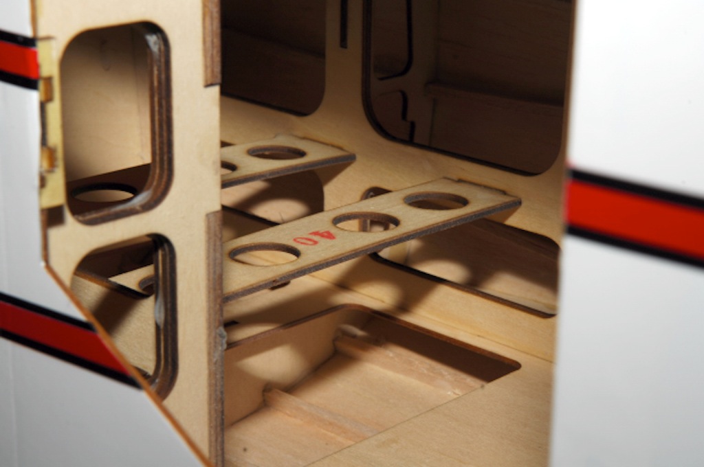

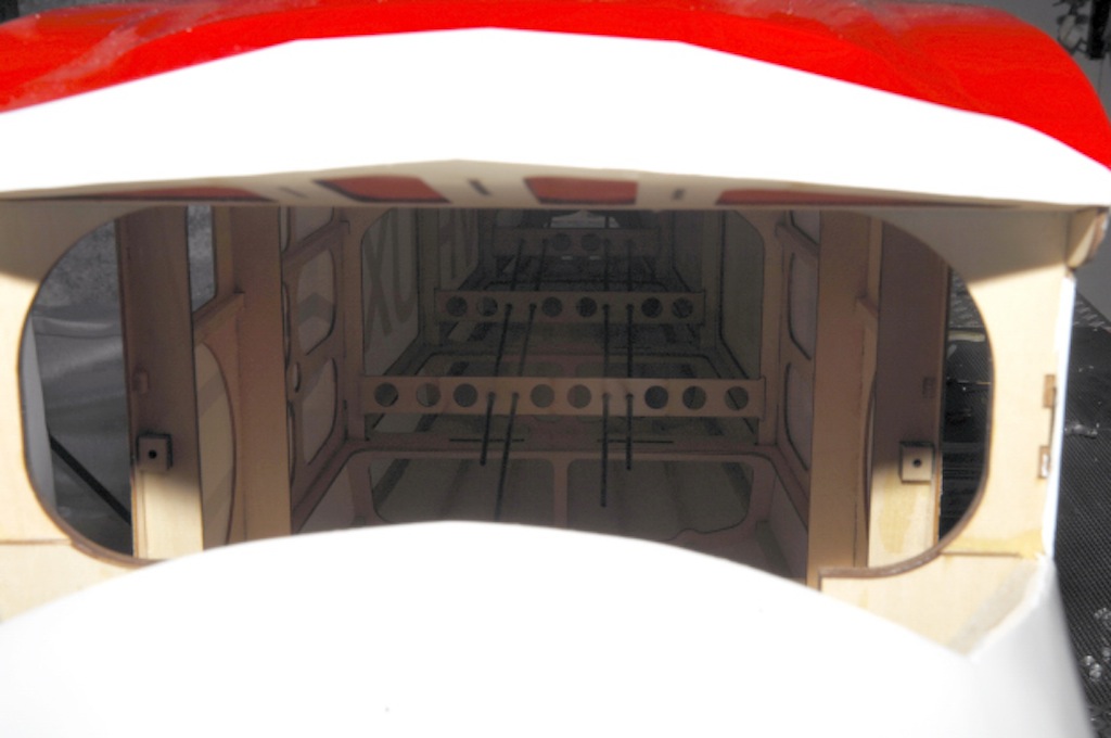

Tal como os comente, nos ponemos manos a la obra y a currar:

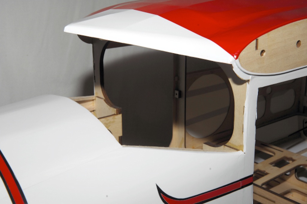

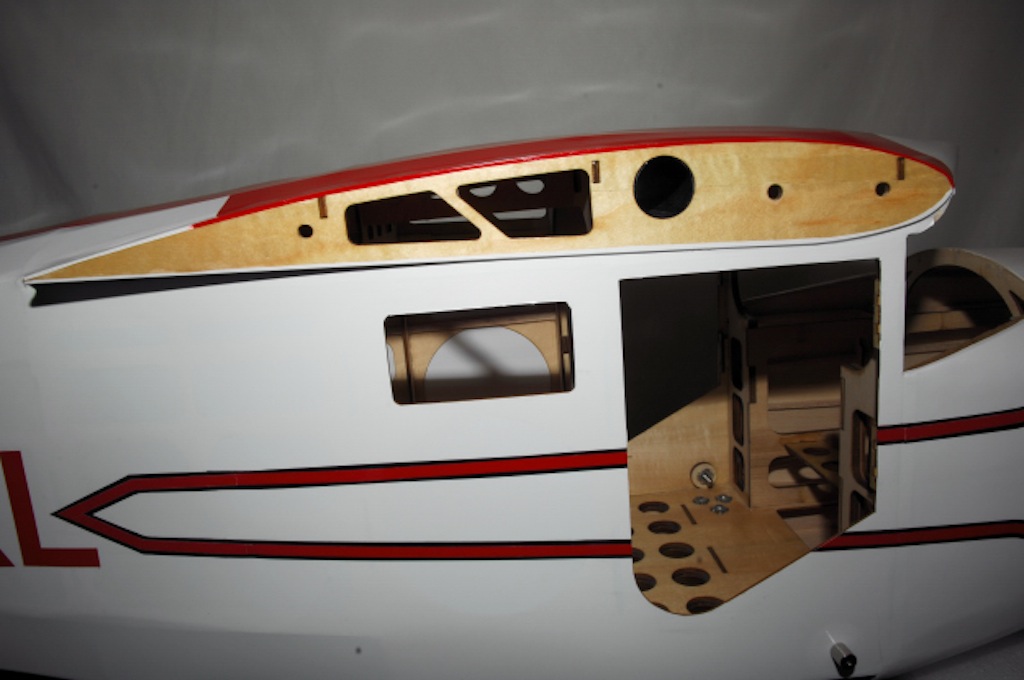

1ª Estructura del interior del avion.

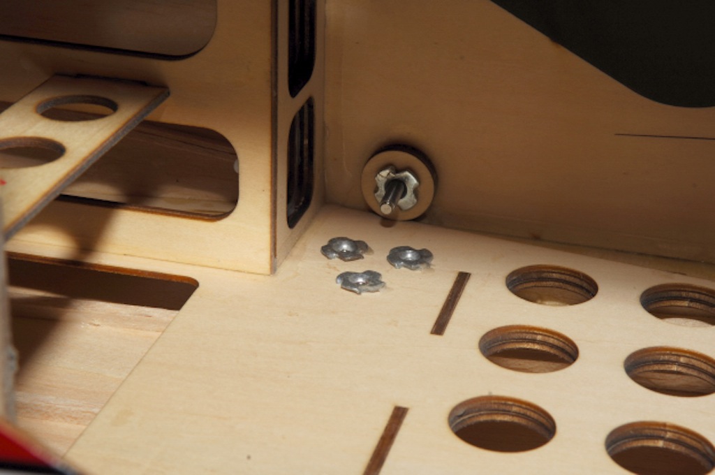

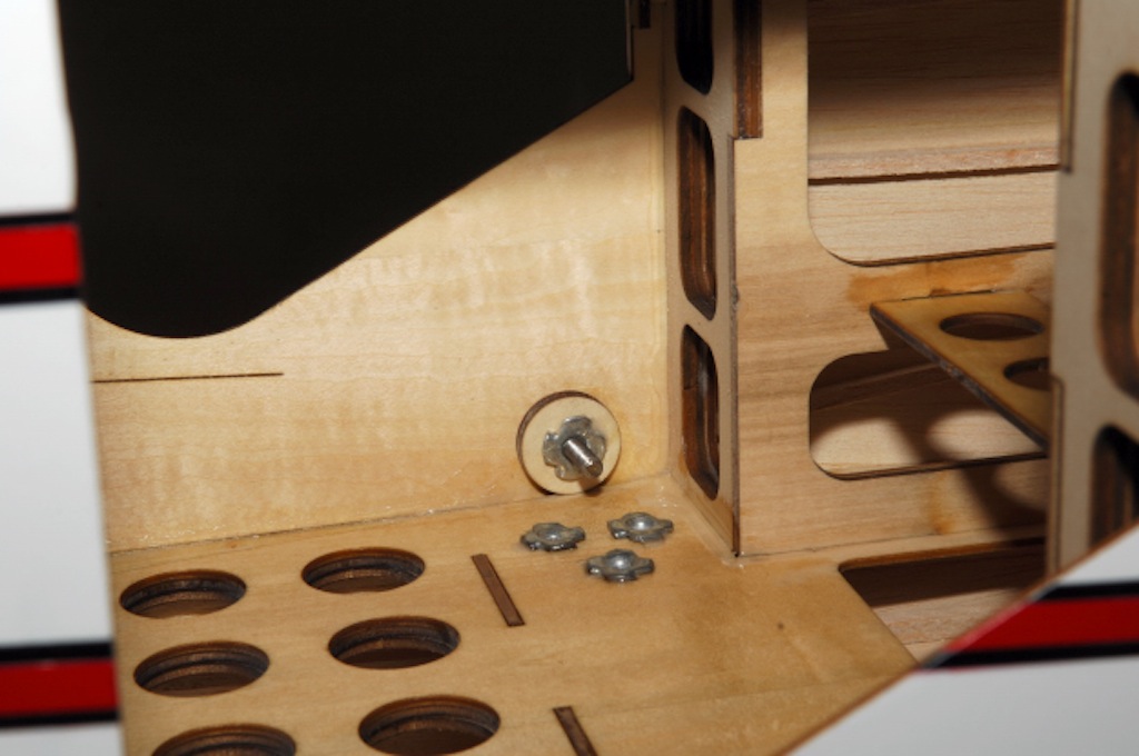

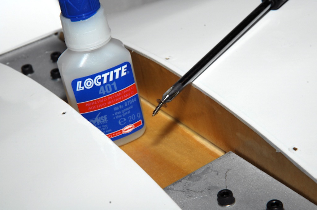

Yo presto un especial interés en dos cosas, el encolado de la madera y en las tuercas auto- empotrables.
- Repaso con cola blanca las uniones de madera con madera (balsa - balsa, balsa - contrachapado y contrachapado - contrachapado) y con epoxi lento (Araldit standard)las uniones de balsa ó contrachapado con metal.
- No cuesta nada, al inicio de la construcción, el repasar con epoxi (Araldit standard) estas tuercas autoempotrables, de interior, que tanta lata y tan inoportunas son cuando menos lo esperamos.
Vista desde la cabina a la cola.
Tuercas Autoempotrables (Detalle de la sujeción del tren).

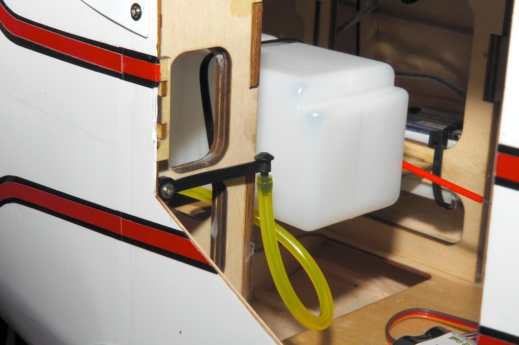

Detalle del soporte del deposito.
#1158002

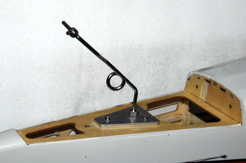

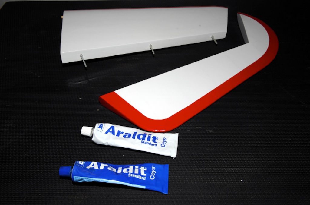

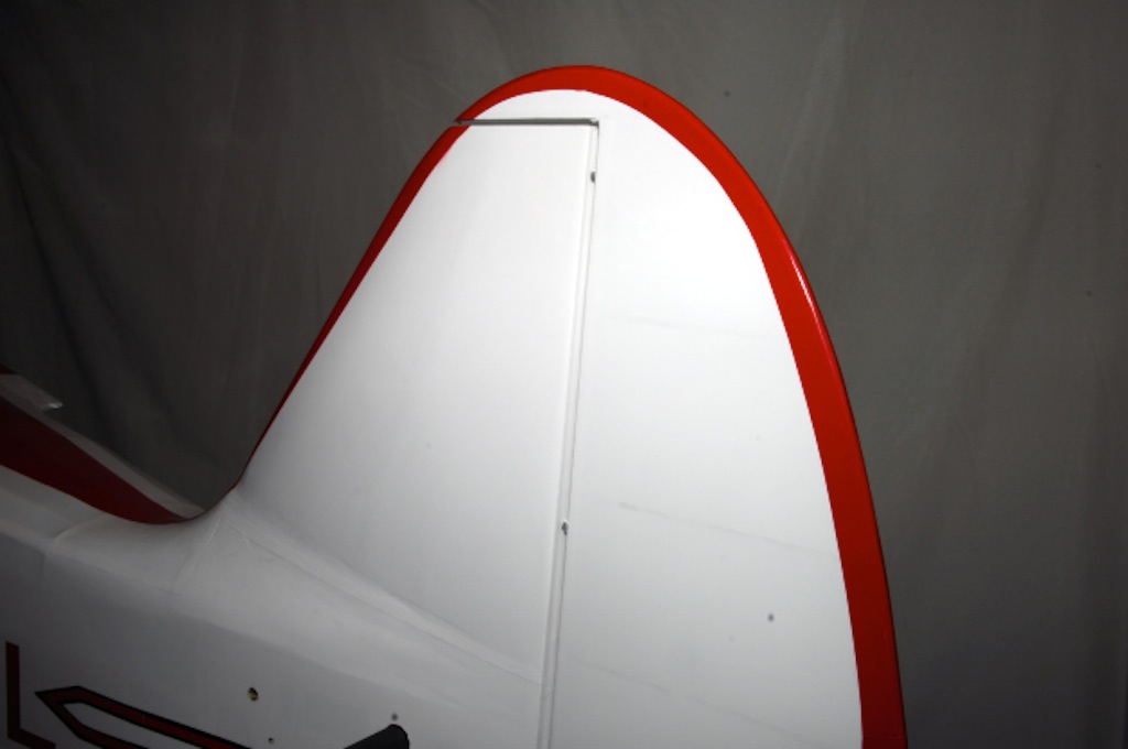

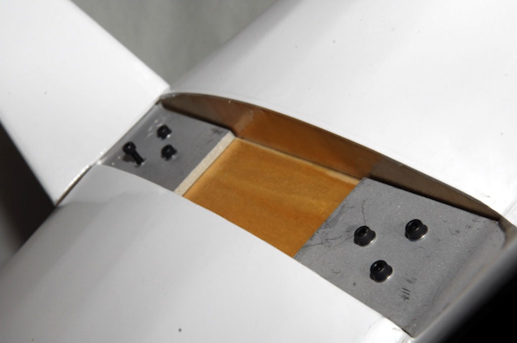

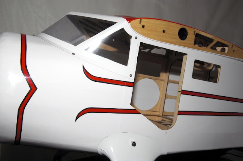

2º.- DETALLES DEL EXTERIOR
Con un decapador termico y un paño de algodón eliminamos las arrugas y las bolsas de aire , cuando estas bolsas de aire persisten es necesario pincharlas, anteriormente, con un alfiler.
Con la plancha, no muy caliente, aconsejo el repasar los finales del entelado y los picos de las pegatinas que decoran nuestro avión, ahora es el momento de realizar estos pequeños repasos, después con el aceite de la gasolina es mas complicado.

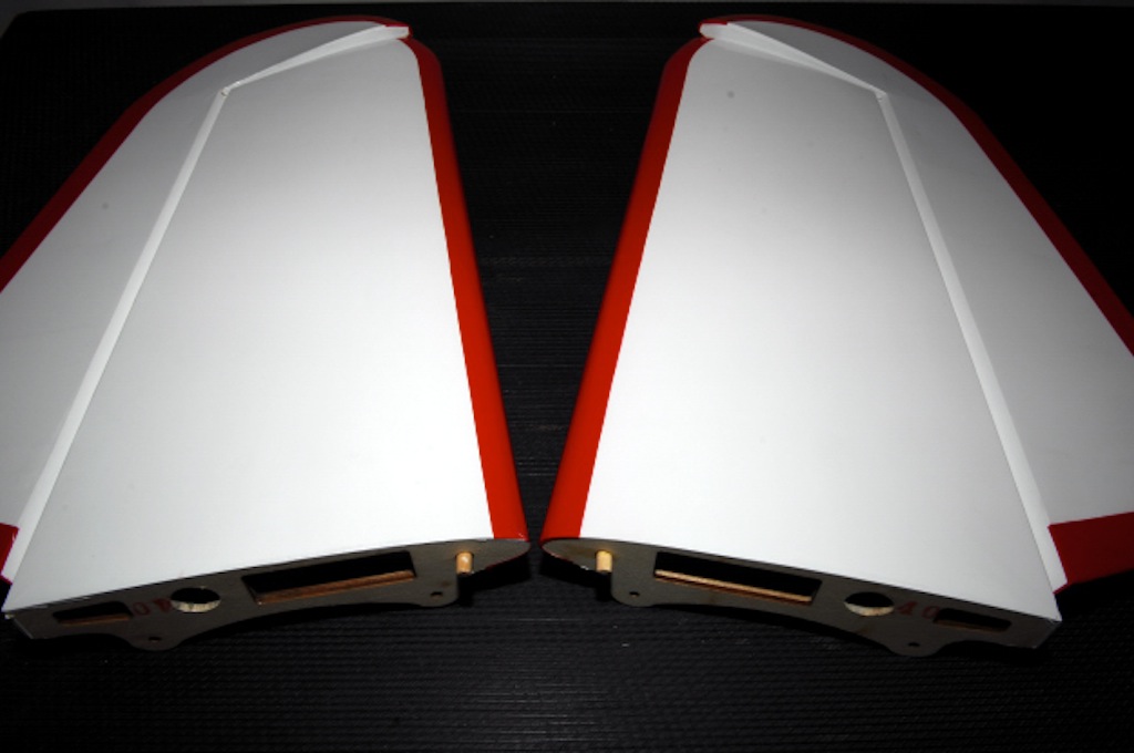

#1159438

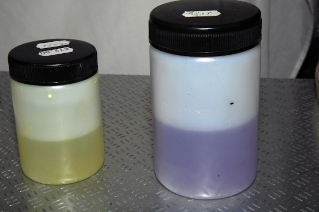

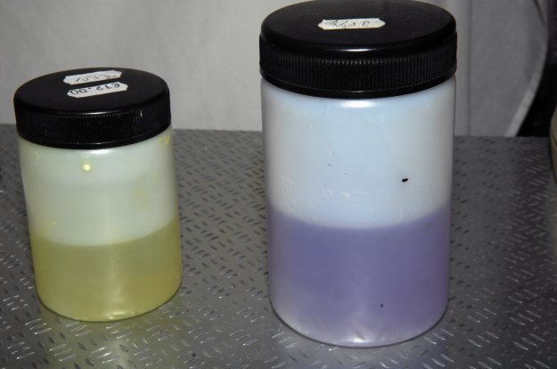

3.- BARNIZADO CON EPOXI
Una parte muy importante, antes del propio montaje en si, es el barnizado del primer tercio del avión (zona del deposito y motor), para fortalecerlo y en el caso de caída del combustible que no se empape la balsa ni el contrachapado y se debilite la estructura.
Con esto conseguimos dos cosas, la primera que la madera tome cuerpo y con la segunda que se forme una capa aislante y protectora para los combustibles.
¿Material a utilizar?:
- Yo recomiendo resina epoxi, que como todos conocéis, es la resina mezclada con un catalizador ó endurecedor, yo la compro en Vazquez Ramirez de Madrid (los botes de la foto).
- Donde lo compréis, en las instrucciones viene el porcentaje de mezcla.
¿Sustitutos de la resina epoxi?:
- Para poca superficie, Araldit standar disuelto con alcohol.
- Con barniz de madera.
¿Como utilizarlo?:
- Se recomienda realizar la mezcla en pequeñas cantidades.
- Se da con un pincel fino, que después se limpia con acetona, solo en la madera, intentar que no caiga en el entelado.
- Tener siempre a mano un bote de alcohol para limpiar el avión cuando terminéis, pasarle al avión un paño de algodón mojado en alcohol es la mejor forma de terminar, con esto nos quitamos la gotas, huellas y demás incordios que después es imposible de eliminar.
¿Zonas a proteger?:
- La parallamas por el exterior y el interior.
- El primer tercio del avion, desde la parallamas a la zona del servo de dirección.
- Las costillas, tanto del ala como del fuselaje, que ponemos en contacto para el montaje.
- Lo mismo para los estabilizadores de cola.
¿Secado?:
- En doce horas esta seco.
Epoxi y Catalizador

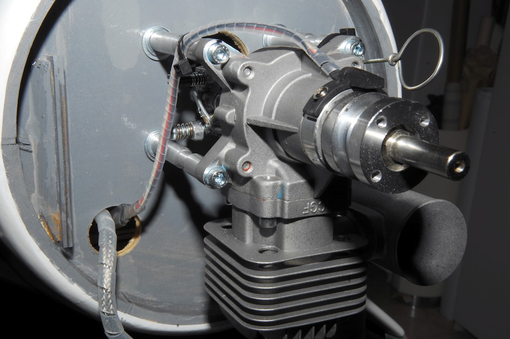

. Como características básicas, te dire, que da una potencia increíble y es muy facil de poner en marcha.
. Los distribuimos nosotros, TB-MODEL para España.
. Te remito que visites, para mas detalles, al foro ACRO 3D que en el apartado comercial, en TB-model, Manuel Pascual tiene tres hilos abiertos sobre estos motores.
. Por último, el precio 229 €, mejor imposible.

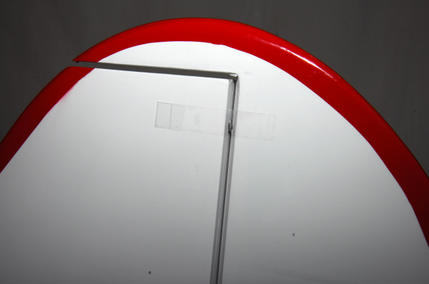

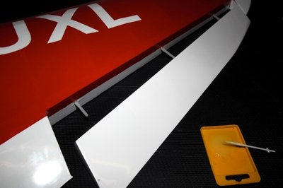

#1160100

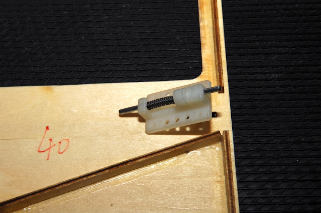

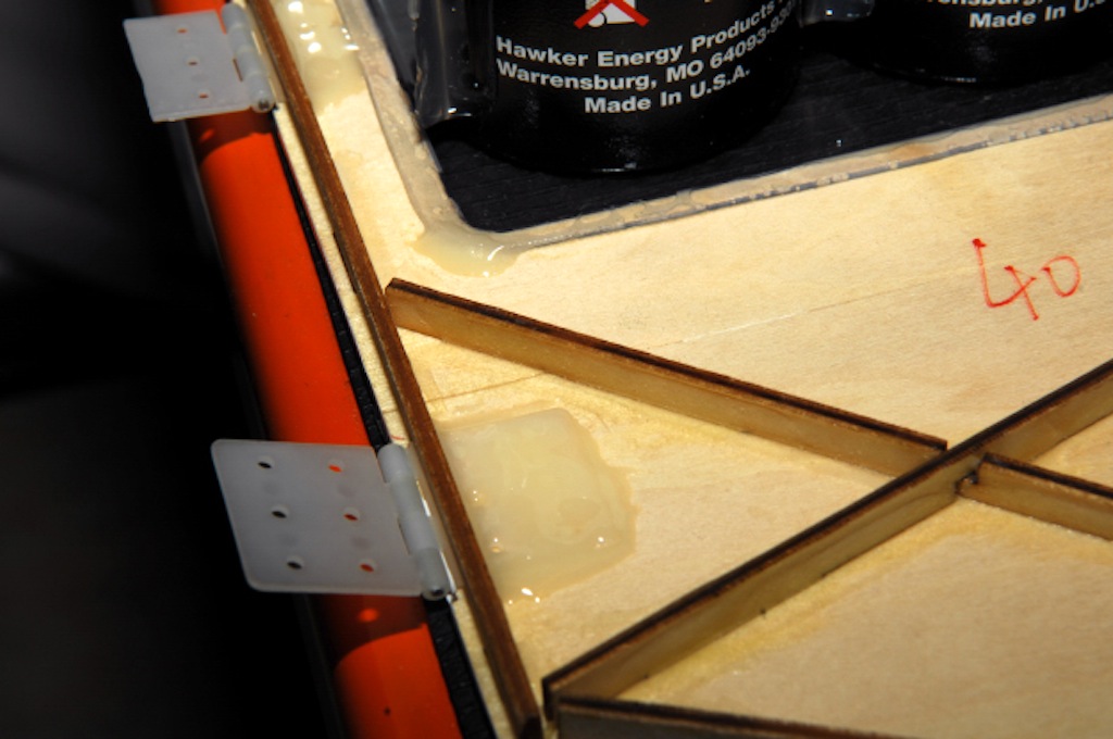

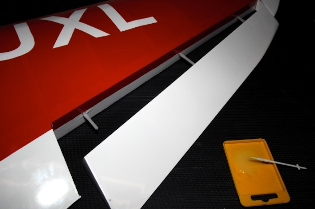

4.- COLOCACION DE LAS BISAGRAS
Los alerones, flaps, elevadores y la deriva son las partes móviles y por lo tanto, nuestros controles del avión, por este motivo tenemos que poner una especial atención en como realizarlo. Para mi son cuatro los pasos primordiales en esta tarea:
1ª ¿Que pegamento utilizo?:
- Araldit standar, es un pagamento epóxico de dos componentes y de secado lento.
2ª ¿Como lo utilizo?:
- Después de mezclar, el pegamento, muy bien, con un bastoncillo de los oídos, un palillo de dientes ó algo similar, introduzco el pegamento en las paredes de los orificios de las bisagras y después doy una capa fina de pegamento, a la propia bisagra, antes de introducirla.
Como resumen diré, que lo importante es que tanto el taladro como la bisagra estén impregnados en pegamento, echar lo justo, porque todo el sobrante, después lo tenemos que limpiar,
3ª ¿Como limpiarlo?:
- La limpieza es importante, antes, durante y después de terminar esta fase, el alcohol es el mejor aliado para este menester.
Con un paño pequeño impregnado en alcohol, para quitar el sobrante de pegamento y al final, con un paño de algodón, del tamaño de una servilleta, para pasarlo por los alrededores de toda la zona manipulada con nuestras manos (tenemos que evitar que esas motas de pegamento y/o huellas dactilares nos afeen nuestra maqueta).
4ª ¿Inmovilizado?:
- Para esta fase de secado, inmovilizo con celo la parte móvil y esto nos evita sorpresas de separaciones no previstas.
Inmovilizado

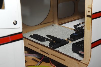

#1161060

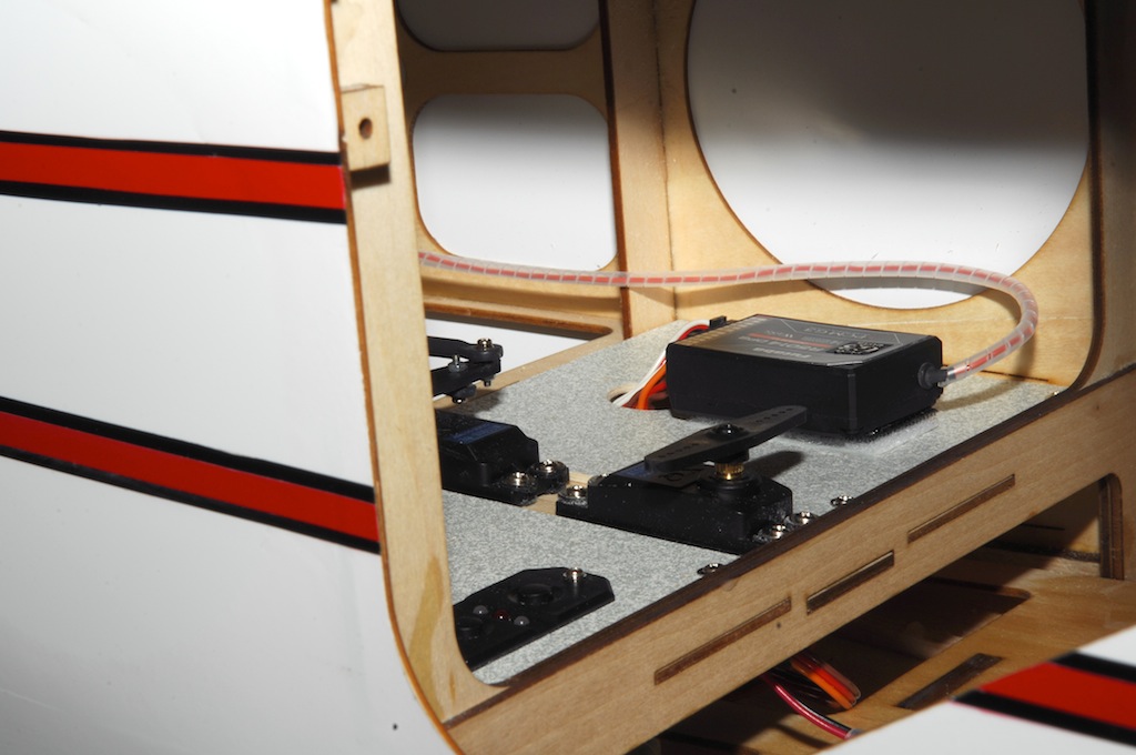

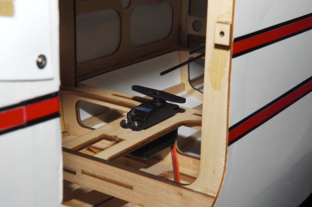

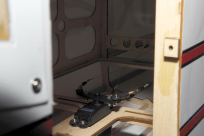

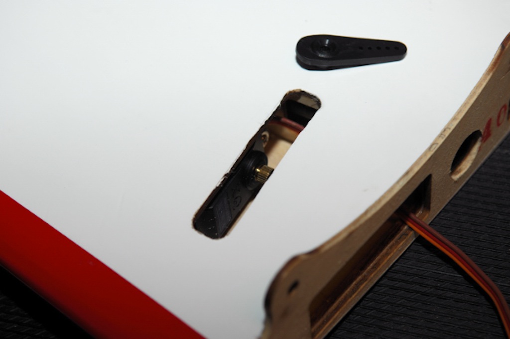

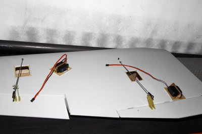

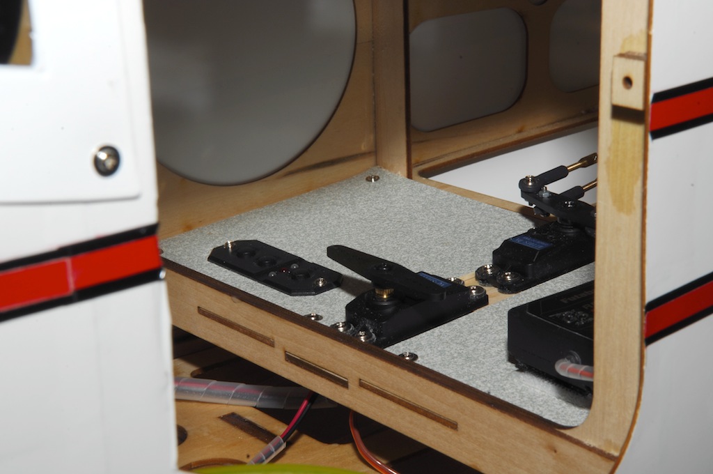

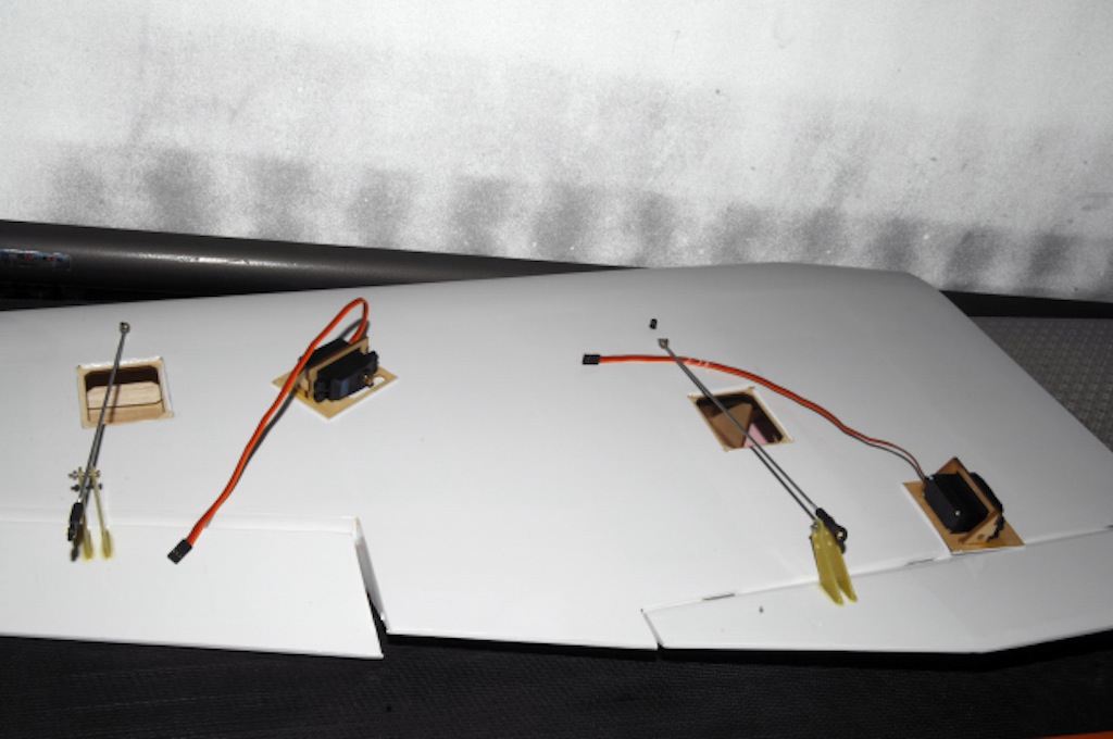

5.- COLOCACION DE SERVOS.
Material utilizado:
Se montan los servos XQ Power porque son unos servos que estábamos testeando en ese momento (como ya os hemos comentado , testeamos todo lo que comercializamos).
Servos :
- Profundidad 2 x XQ-S3011 W
- Dirección 1 x HS-6985 HB
- Alerones 2 x XQ-S3011 W
- Flaps 2 x XQ-S3011 W
- Motor 1 x XQ-S3011 W
Servos recomendados:
Los HD Power nos parecieron mejor por su "cero" holgura en los engranajes, el torque y la fiabilidad, estos son los que comercializamos en estos momentos.
- Profundidad 2 x HD-9001 MG de 9,8 kg a 6v y 0,14 seg/60º
- Dirección 2 x HD-1201 MG de 13,2 kg a 6v y 0,14 seg/60ª
- Alerones 2 x HD-1201 MG de 13,2 kg a 6v y 0,14 seg/60ª
- Flaps 2 x HD-9001 MG de 9,8 kg a 6v y 0,14 seg/60º
- Motor 1 x HD-9001 MG de 9,8 kg a 6v y 0,14 seg/60º
Herramienta y pegamento empleados:
- Taladro Dremel.
- Broca de 1,25 mm.
- Epoxi, Araldit.
- Pegamento Loctite.
- Fija tornillos.
- Destornillador de estrella.

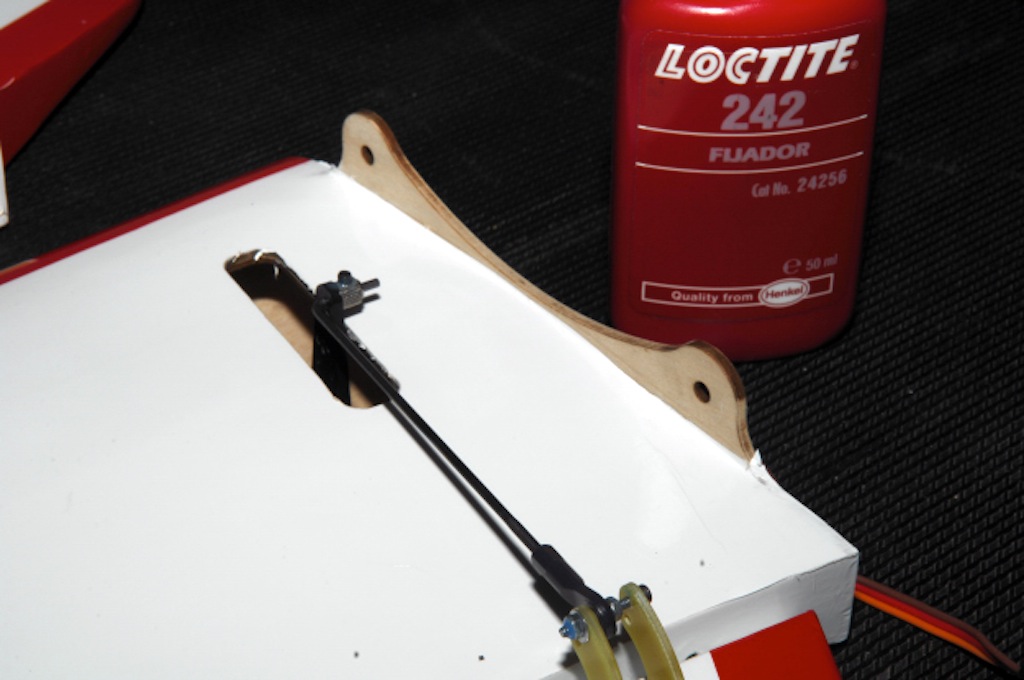

PASOS DEL MONTAJE:
1º.- Anclaje del servo:
- Colocación del servo en su posición final.
- Pre taladro, con broca de 1,25 mm, para que el tornillo nos entre sin esfuerzo.
- Coloco los cuatro tornillos.
- Quito los tornillos y aplico una gota de Loctite en cada taladro y así doy mas fuerza al anclaje del servo.
- Montamos el servo.

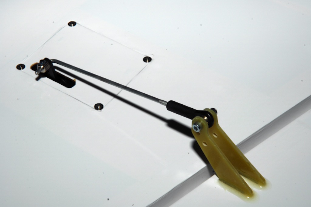

2º Anclaje de los horn de mando:
- Recorto con un cutter el recubrimiento, para tener contacto con la madera.
- Lijo la parte interior del horn.
- Lo pego con epoxi y lo dejo 12 horas de secado.
- Limpio con alcohol los alrededores de la zona de trabajo.
3ª Colocación del varillaje:
- Damos de alta el nuevo modelo en la emisora y por lo tanto los trim y subtrim están en su posición central.
- IMPORTANTE, colocar el brazo del servo a 90º con la varilla de mando.
- Aplico fija tornillos en el tornillo del servo (como norma, daremos siempre fija tornillos si tenemos una unión de metal con metal), las otras tuercas son auto blocantes y no es necesario.
4º Centrado del servo:
Con la emisora y el receptor encendidos, MECANICAMENTE, centramos las superficie de mando.

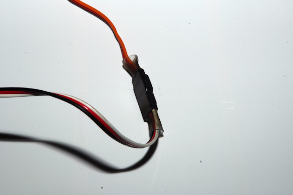

5º Cable prolongadores de servo:
En este apartado, solo poner especial atención en asegurar la unión del conector del servo con el del prolongador, para que con las vibraciones no se nos suelte, tres métodos tenemos para este menester, la abrazadera, el tubo termoretractil y lo que comercializan últimamente todas las tiendas, el clic, yo utilizo de toda la vida, el termoretractil.
Saludos y buenas vacaciones.
Jadiego

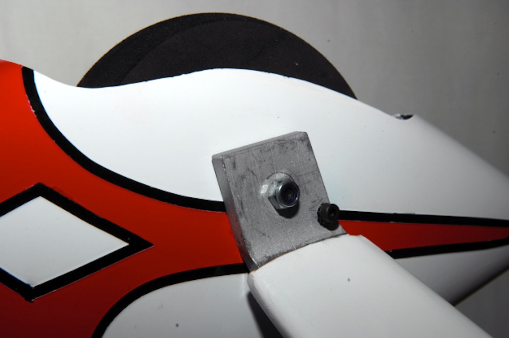

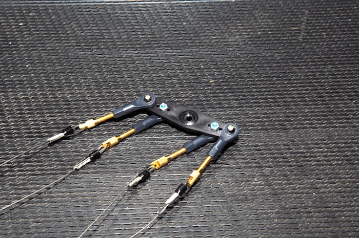

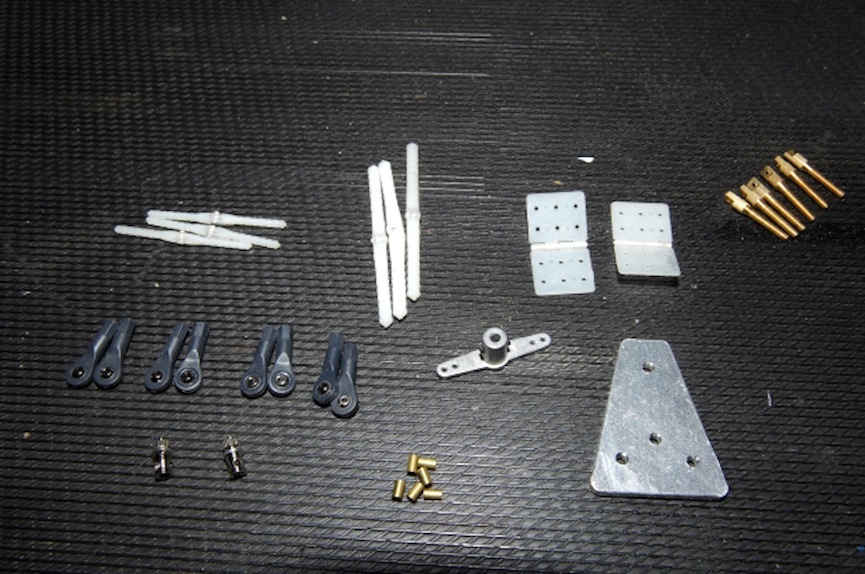

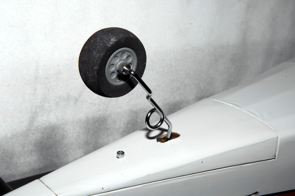

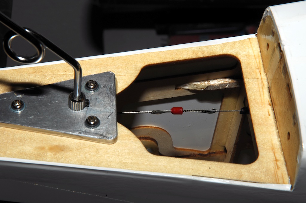

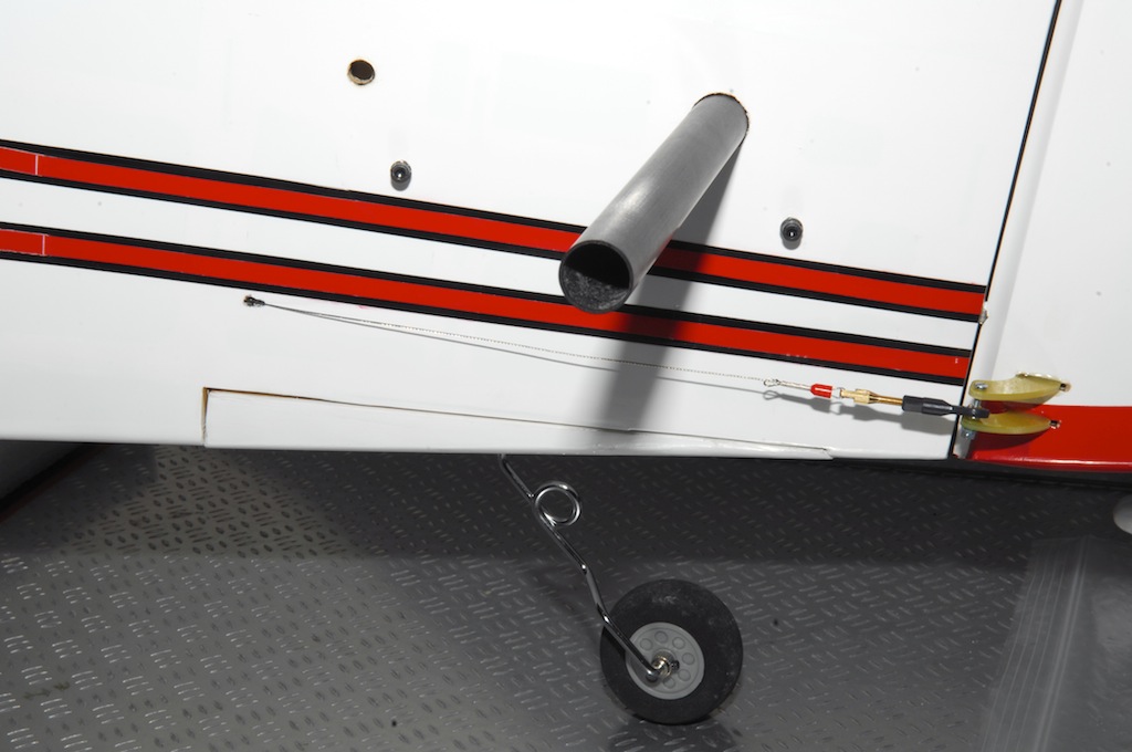

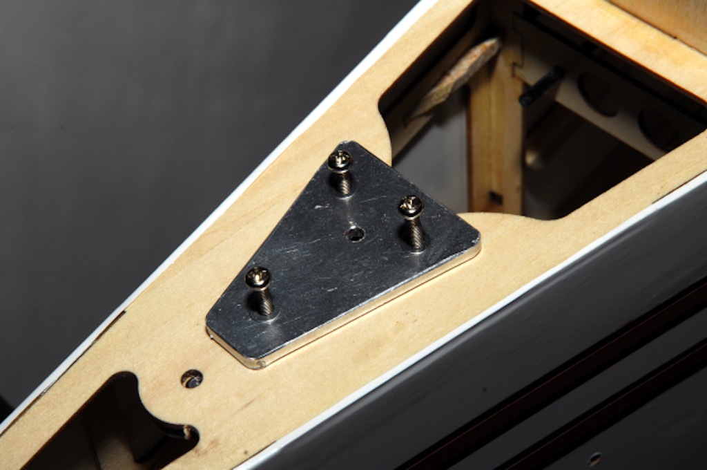

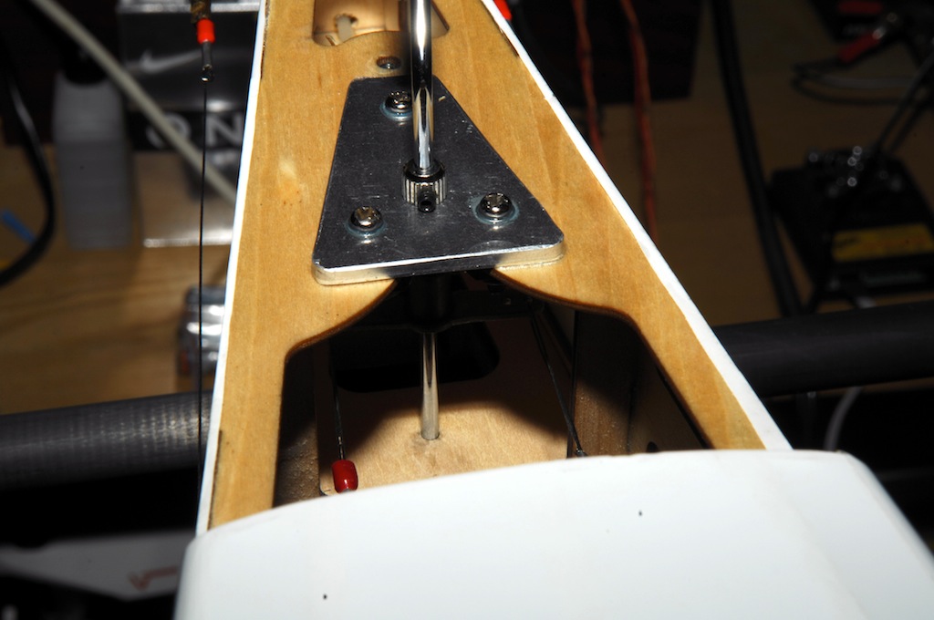

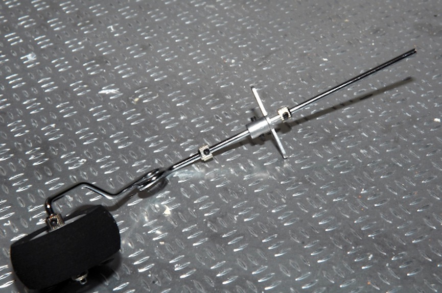

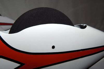

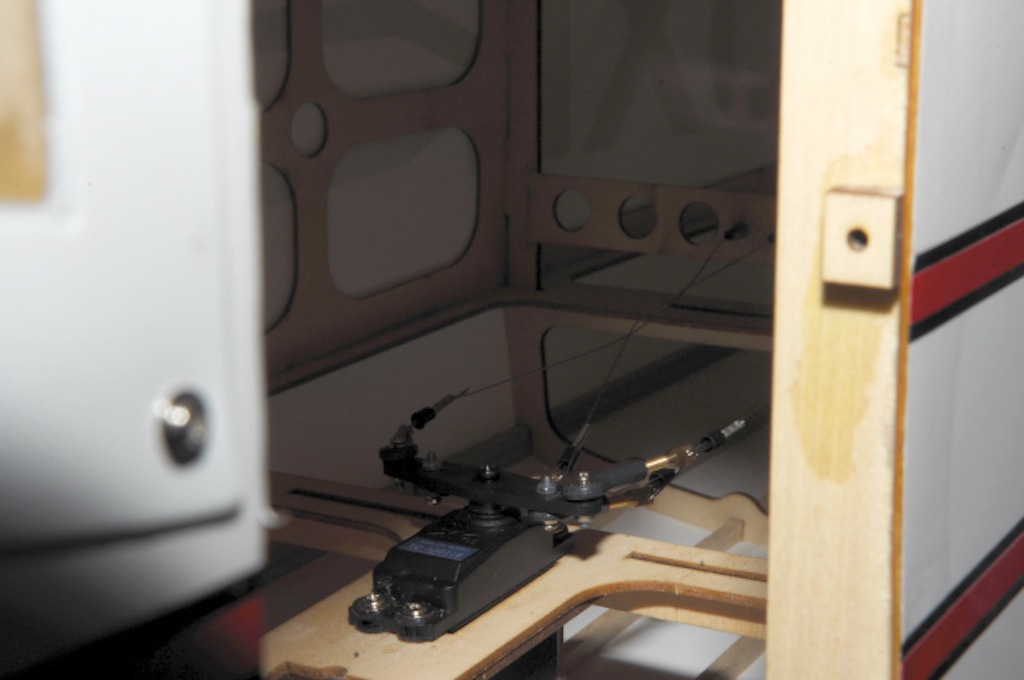

6.- TRANSMISION DERIVA Y RUEDA DE COLA
Material utilizado:
Adicionalmente a lo que nos trae el kit, emplearemos:
- Fijatornillos.
- Maquina de grimpar punteras.
- Punteras de cableado para electrónica.
PASOS DEL MONTAJE:
1º.- Colocamos la placa de metal:
La colocamos en la parte trasera del avión, es la guía para el eje de la rueda trasera, con cuatro tornillos y su fija tornillos.

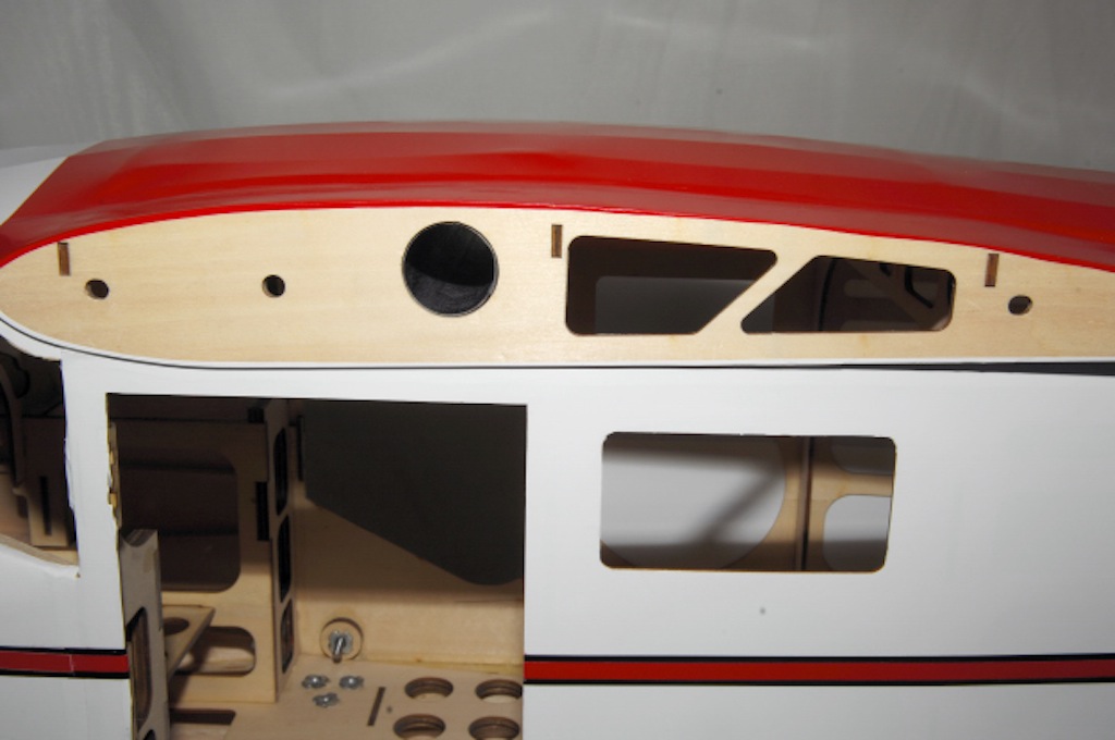

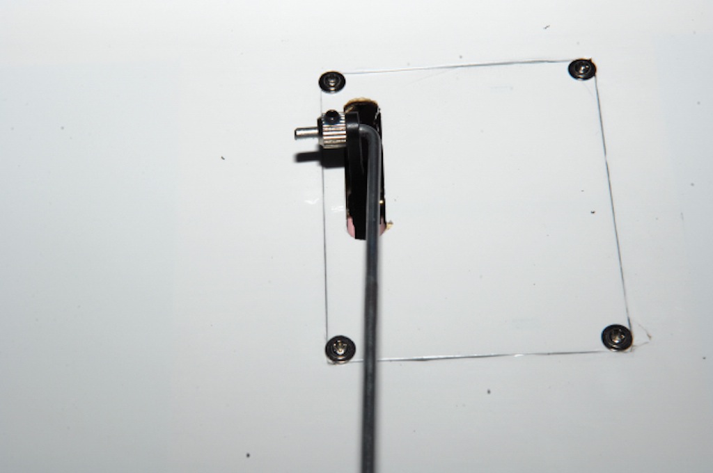

2º.- Rueda de cola:
Con dos prisioneros para centrar la rueda en su eje, la montamos en el tren de aterrizaje de cola.
Montamos el horn de mando con su prisionero.
Y por supuesto, todos los tornillos con fija tornillos, perdonar que insista, pero es la vida del avión de gasolina.

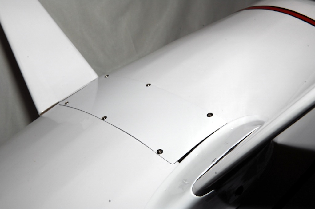

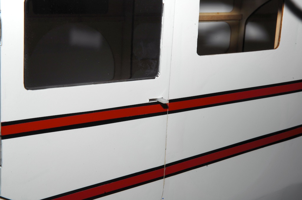

3º.- Cables de transmisión:
Por el poco espacio que tenemos dentro del avión, os recomiendo, que montéis las cuatro transmisiones que van en el servo, todo esto fuera del avión (como se ve en la foto).
Después metemos los cables trenzados de acero por las guías, que trae el avión, del servo al tren de cola.
Después de centrar el brazo del servo de dirección y la rueda de cola, terminamos con una puntera y con la grimpadora y una gotas de Loctite lo aseguramos.

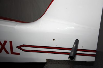

4º.- Deriva.
Dejar previsto que podáis estirar el cable de la transmisión, se puede destensar, esto lo solucionamos dejando vueltas sin roscar en el kuiling de la transmisión, por supuesto en las dos (la interior y la exterior), en la del exterior, este trabajo es mucho mas cómodo.
Jadiego

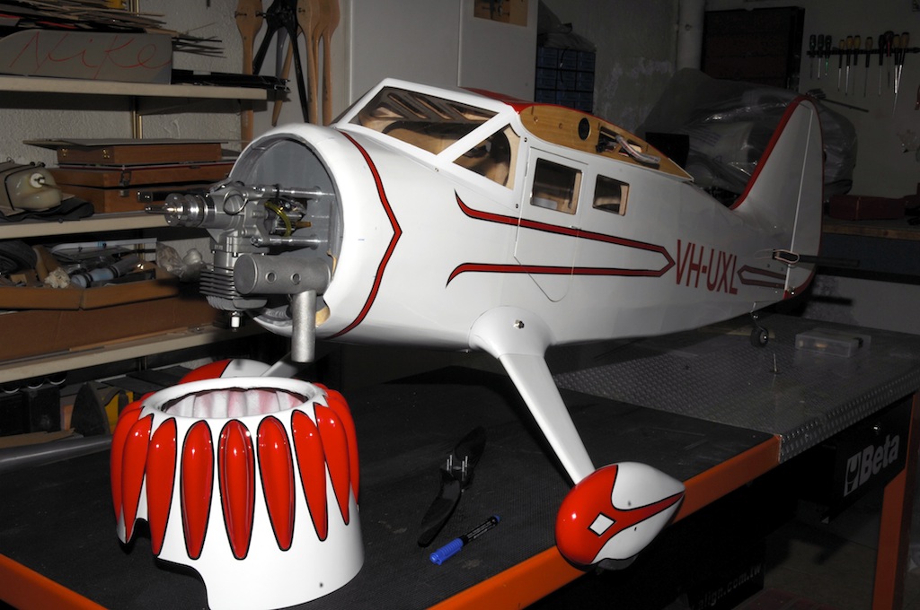

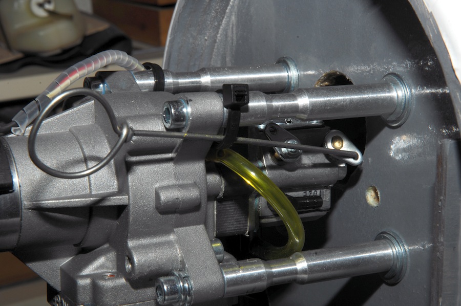

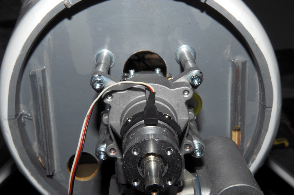

7.- COLOCACION DEL MOTOR RCGF 32
Material utilizado:
- Motor RCGF 32.
- Cuatro separadores.
- Ocho tornillos.
- Cuatro tuercas de ala ancha.
- Ocho arandelas grower.
- Fijatornillos.
Instalación:
Con la cruz guía que viene marcada y con la inclinación que trae la cuaderna parallamas, es muy sencilla la colocación del motor y los pasos que vamos a seguir son cuatro:
1º.- Plantilla fijación del motor:
Realizamos una plantilla, con un trozo de plástico, para el anclaje del motor.
2º.- Marcar y taladrar:
Con la plantilla, marcamos y taladramos la cuaderna parallamas.
3º.- Paso de macarrón y acelerador:
Marcamos y taladramos para el paso del macarrón de combustible y para el cable del acelerador.
4º.- Sujeción del motor:
Sujetamos el motor poniendo por el interior una arandela de ala ancha y dando al tornillo fija tornillos.
Os dejo una foto, con el detalle, para la apertura y el cierre del aire, es muy sencillo y eficaz, para el accionamiento, se mete el dedo indice y se empuja hacia atrás para cerrar el aire y hacia adelante para abrirlo.
Jadiego
La Plantilla
Apertura/Cierre del aire
#1164061

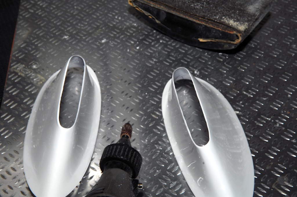

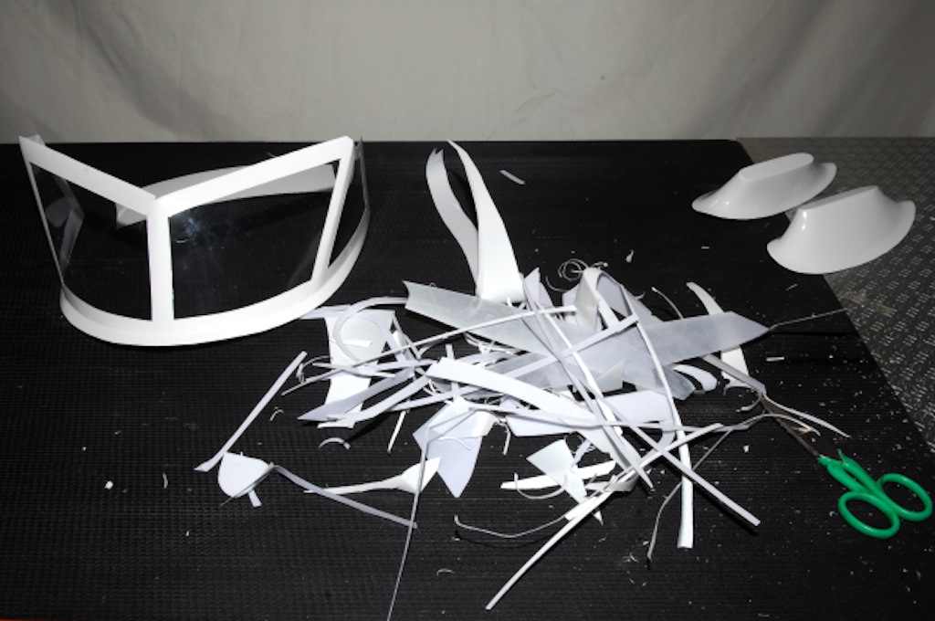

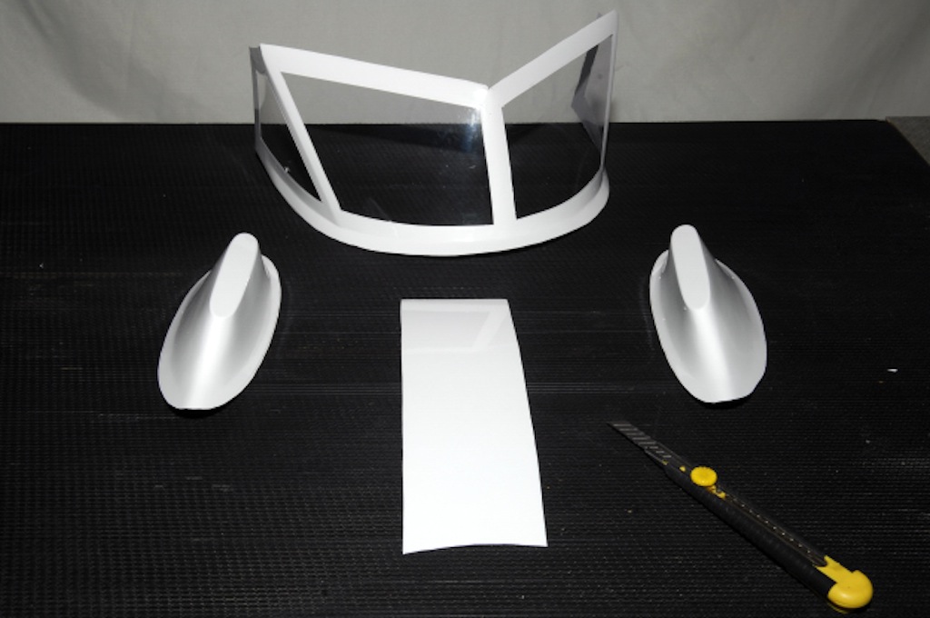

9.- PIEZAS DE PVC
Antes del montaje del tren de aterrizaje, vamos a recortar las piezas de pvc.
Material utilizado:
- Tijeras.
- Cutter
- Lija
El procedimiento que yo sigo es:
1º Recorto con las tijeras con cuidado de no pasarnos de las lineas marcadas.
2º Con el cutter repaso el corte de la tijera.
3º Lijo para dar a la pieza una terminación fina, inicialmente con lija mas gruesa y al final con lija al agua.
Jadiego

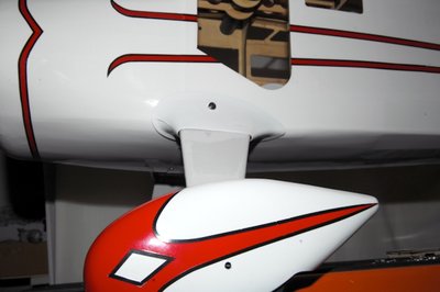

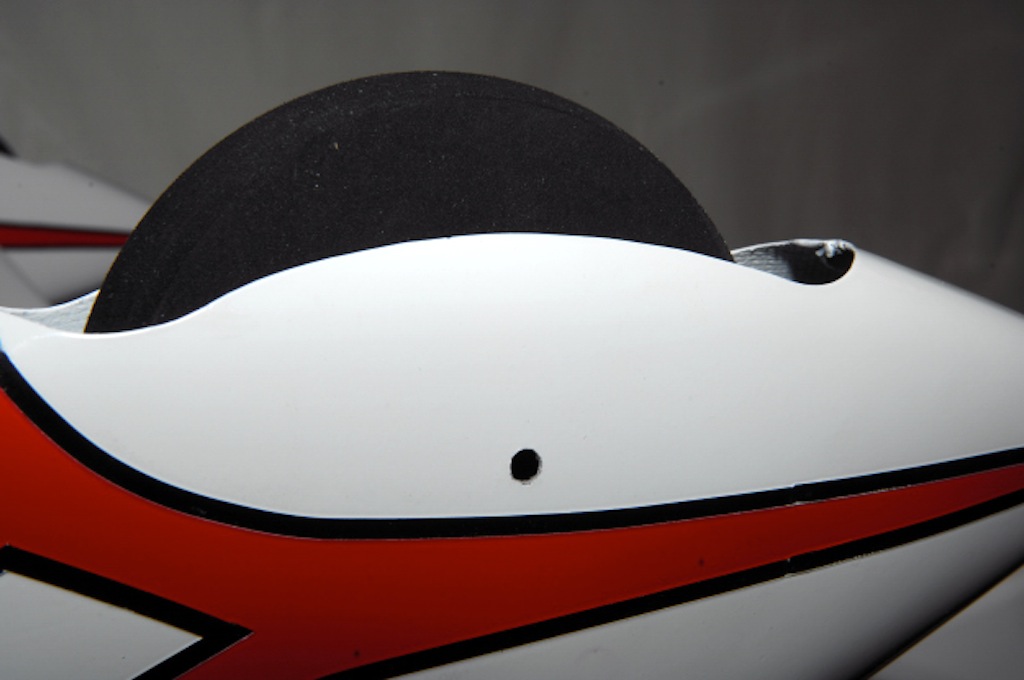

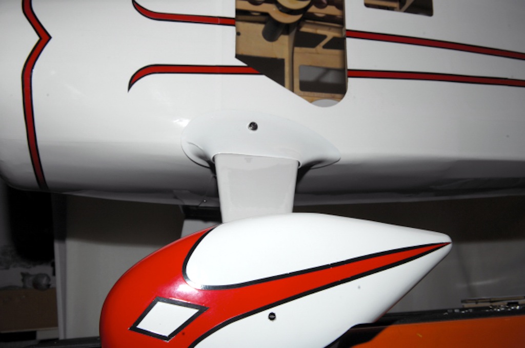

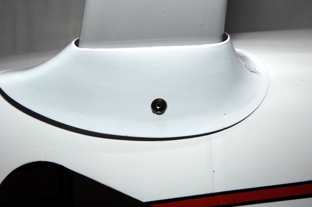

8.- TREN DE ATERRIZAJE PRINCIPAL
Después de tener las piezas de pvc cortadas y ajustadas a la medida, es muy sencillo la colocación del tren de aterrizaje principal, los paso que vamos a seguir son cuatro:
1º Sujetamos con los seis tornillos que trae el kit, el tren principal, al fuselaje.
2º Colocamos los embellecedores entre el tren y el fuselaje.
3º Colocamos las ruedas con sus carenas.
4º Las centramos con el tornillo guia para que las dos carenas tengan la misma inclinación y altura.
Como siempre las dos recomendaciones, fijatornillos entre metal con metal y el otro consejo después de taladrar la madera y roscar el tornillo, sacar este y dar unas gotas de loctite para fortalecerlo.
Recomendación: Reforzar las carenas de las ruedas.
Dar una capa doble,de fibra con epoxi, de dos centímetros de ancho, en el eje del central de la pieza que carena la rueda, con esto evitamos que con el tiempo se rasgue la fibra y tengamos que hacerlo y pintar después, os lo digo por que a mi me paso en una de ellas.
Jadiego

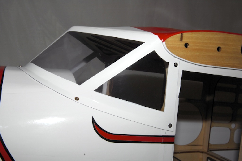

10.- MONTAJE DEL PARABRISAS DELANTERO
Después de recortar la pieza de pvc, de realizar la prueba y de cerciorarnos de que la medida es apropiada, procedemos a la sujeción, esta la realizamos con cinta fina de doble cara, en las zonas de unión del parabrisas con el fuselaje del avión. Con esto evitamos que con las vibraciones del motor se suelten los tornillos de adorno-sujeción y con ello el parabrisas.

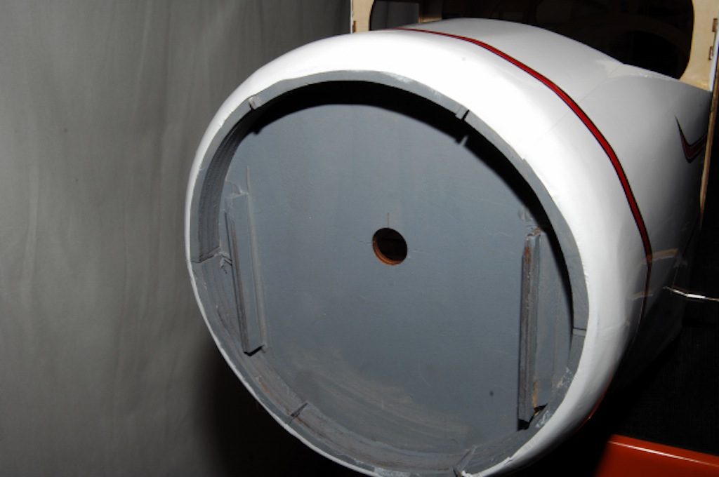

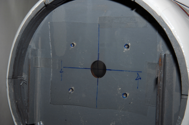

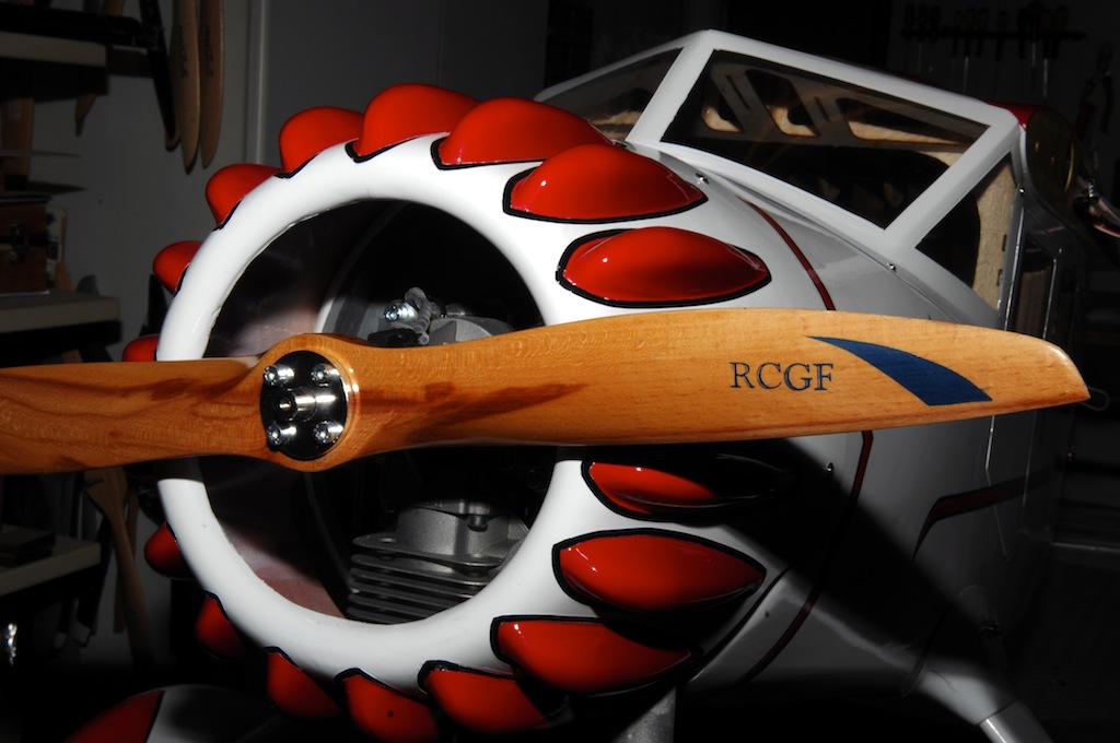

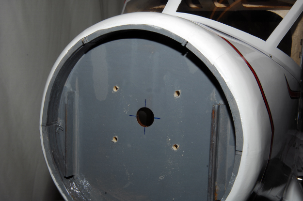

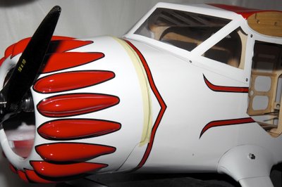

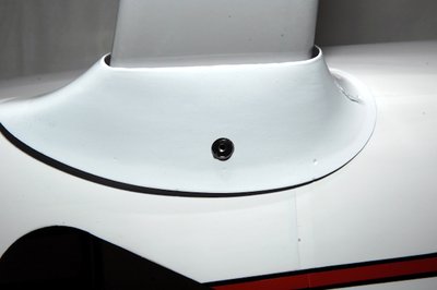

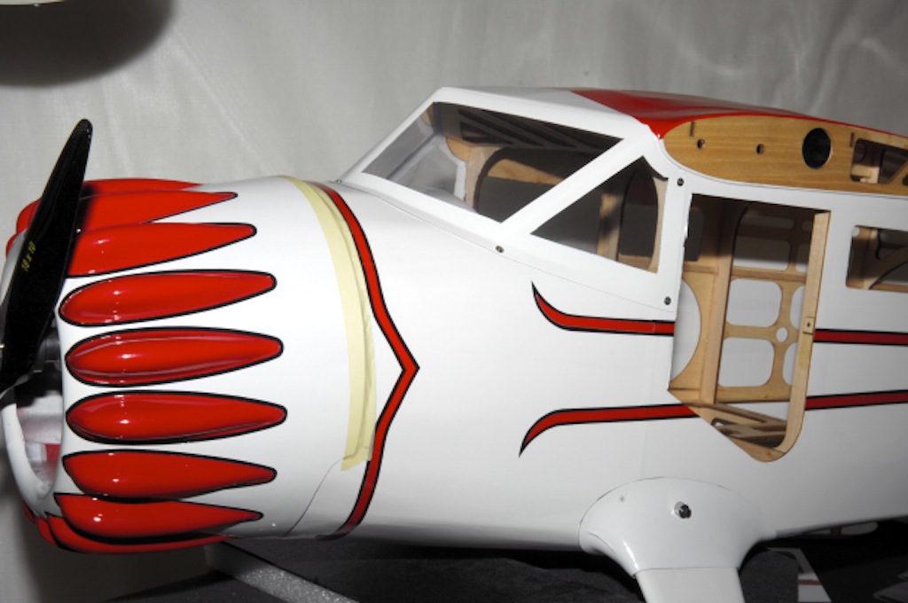

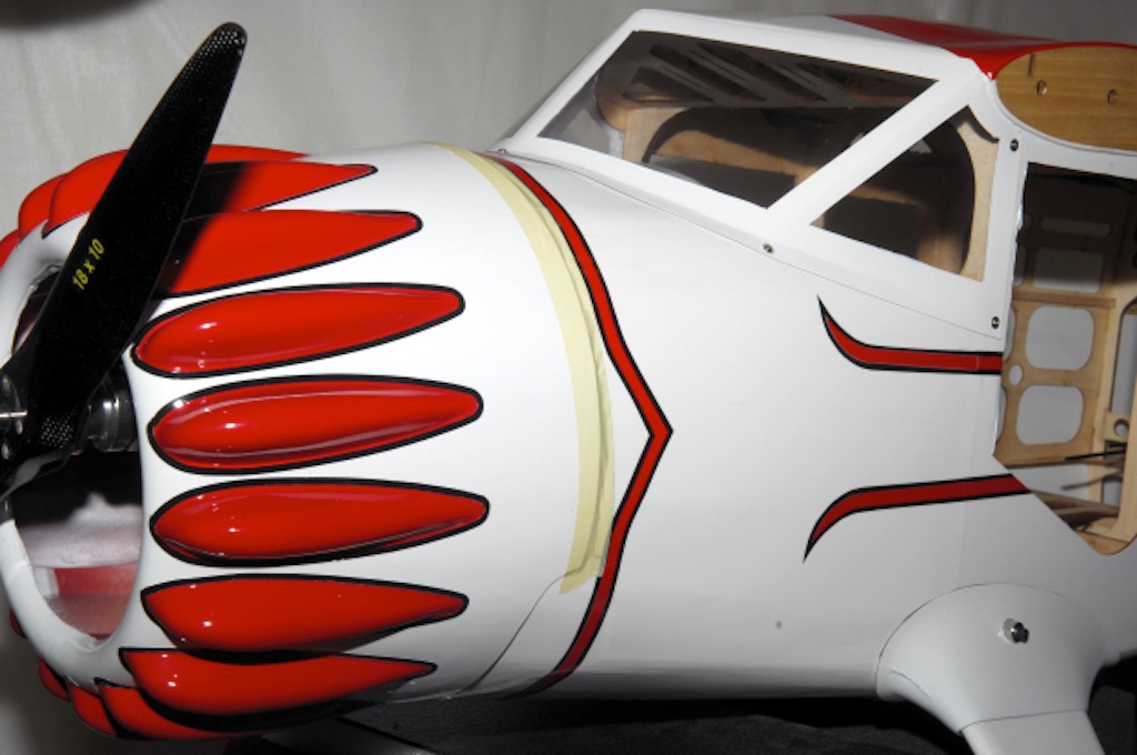

11.- CARENA DEL MOTOR
La carena, es una pieza terminada, robusta y que viene en fibra de vidrio, que encaja a la perfección y los pasos que yo sigo son:
- Coloco cuatro trozos de pino de 20x20 en la zona del avión donde vamos a realizar el anclaje de la carena, esto es muy importante para que no se nos suelte la carena.
- Realizo los cuatro taladros con broca de 2 mm.
- Sobre el taladro,rosco su tornillo, lo quito y doy loctite en la madera, para fortalecer la rosca.
- Con una tira de papel sujeta con cello al avion marco los taladros.
- Coloco, sobrepuesta, la carena.
- Pongo la helice al motor.
- Centro la carena con la helice.
- Sujeto con cinta de carrocero la carena centrada.
- Con la cinta de papel, marco sobre la carena los cuatro taladros.
- Realizo los cuatro taladros, de sujeción, sobre la carena.
- Como arandela, es muy conveniente colocar una de goma ó en su defecto un trozo de tubo (simulando una arandela) del que utilizamos para el combustible.
Jadiego

15.- CENTRO DE GRAVEDAD Y CANTIDAD DE MANDO.
Centro de gravedad:
La posición del centro de gravedad, la marca el manual a 150 mm del borde de ataque y estoy de acuerdo, esta muy bien para este tipo de vuelo tranquilo.
Cantidad de mando:
Alerones
- Arriba 45 mm
- Abajo 30mm
- Exponencial futaba (- 40)
Profundidad
- Arriba 40 mm
- Abajo 40 mm
Dirección
- Izda 60 mm
- Dcha 60 mm
Jadiego

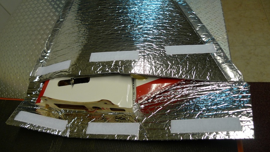

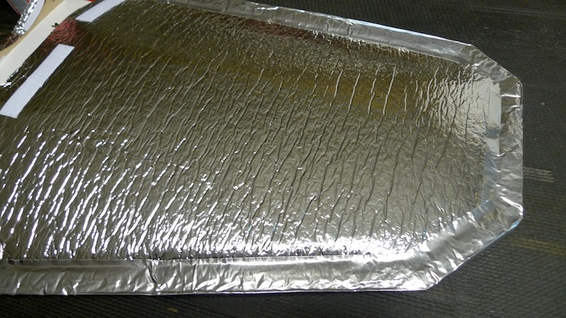

16.- FABRICACION DE FUNDAS A MEDIDA.
La mejor forma de proteger, contra golpes y polvo, nuestras alas es guardando nuestra alas en unas fundas y los pasos son:
- Comprar el material, el de la foto esta comprado en una ferretería.
- Marcar, poniendo encima las alas, con las formas.
- Cortarlo con un cuter o tijera.
- Coserlo.
- Poner cinta de aluminio en los bordes.
- Poner velcron para los cierres.
Y con tiempo y muchas ganas.
Jadiego
