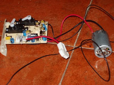

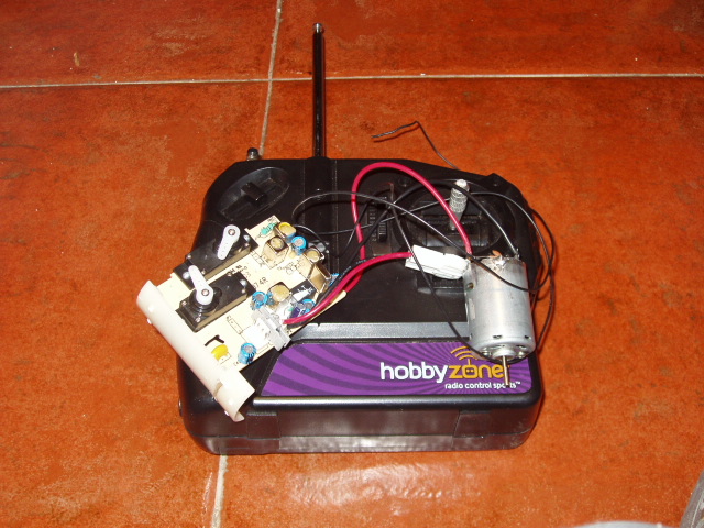

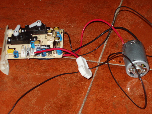

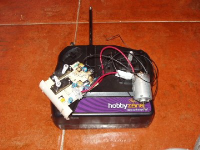

gracias quico lo de motorizarla es porque queria aprovechar estas piezas de un avion con la cola en v que tenia?
me valdran?
Última edición por mirne el Jue, 27 Abr 2006 22:02, editado 1 vez en total.
Por mirne
#225983
es un 380 habia pensado que si un easystar pued con esos motores esto tambien volaria?.
y el mando con la electronica tiene mezclador de un avion con cola en v(aerobird se llama el avion)me valdria? y que baterias utilizar?
la baterias no se cambian va metida dentro del ala?

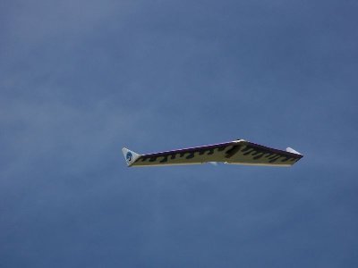

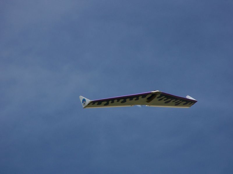

Por Leblanc
#226433
Ahora mismo no tengo aquí fotos en que se vea bien el motor. Te dejo una del ala volando, aunque no se ve nada.
De todas formas te cuento, que es sencillisimo.
Ahora tengo el motor sujeto con 2 bridas a una plaquita de contrachapado de 3x3 cm (+ o -), y pego la plaquita con velcro a la parte de atrás del extrados de la Zagi.
Puede parecer cutre, pero es un sistema genial, porque en caso de golpe, el motor se despega y no rompes nada.
Antes tenía un sistema mucho más sofisticado, con una costilla central a la que se sujetaba el motor y que a la vez servía de quilla para lanzar más facil el ala. Pero si te dabas un golpe un poco fuerte, se rompía la costilla y había que repararla.
Con el velcro, sin embargo, estoy contentísimo.

Por mirne
#226650
muchas gracias Leblanc
le has dado alguna incidencia al motor o apoyado recto y ya esta? y que helice usas?
por cierto te a quedado muy pero que muy chula tio
eso se pinta o pegatinas?
Por Leblanc
#226688
Lo llevo apoyado recto, en linea con el extrados.
Llevo la helice que me venía con el motor, lo compre también en Borjet, creo que es una gunther 6x3, de todas formas la voy a cambiar por una APC 5x5, que dicen por aquí que da más rendimiento.
La decoración es una pegatina, he aprovechado un trozo grande que tenía de adhesivo morado. La verdad es que es una chapucilla, pero así de lejos no se nota. :mrgreen:

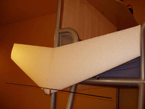

alguien tiene fotitos de como montarla donde poner las o la varilla de carbono para reforzar
gracias leblanc muy interesante eso de la maderita y el velcro para el
motor
si teneis fotitos ponerlas porfa
que no mentero mucho
al final la voy a montar sin motor
no se si pegar las dos semialas y luego cortar lo huecos me parece mas sencillo asi
no se
