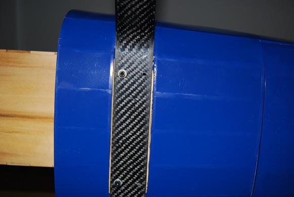

aqui se ve el refuerzo que trae el tren

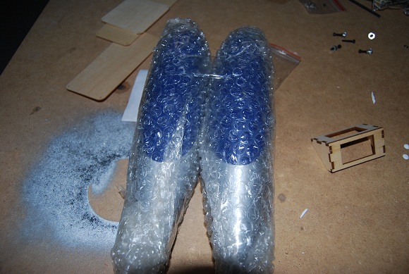

El aparato viene en una caja de carton que parece un ataud, jajaja por grande y por pesada por que tienen un grosor de cerca de dos cmts mas luego todo envuelto y pegado como silicona termica para que no baile, en definitiva muy bien.

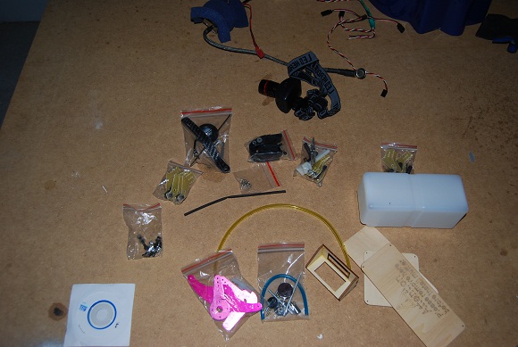

todo el hardwarare que trae

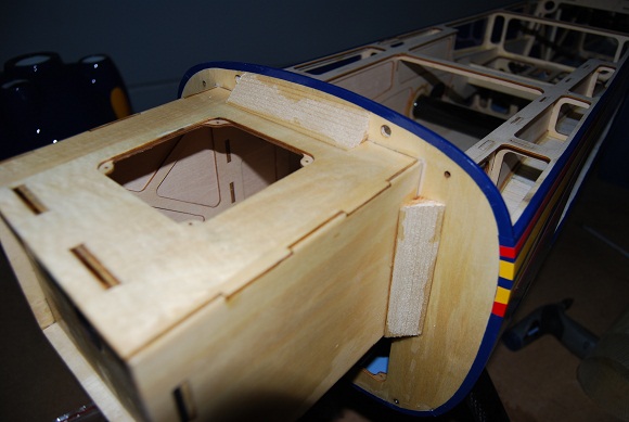

reforzando morro con triangulo de pino por dentro y por fuera, un suplemento de contrachapado de 6 mm y louego encima todo enfibrado con epoxi de laminar

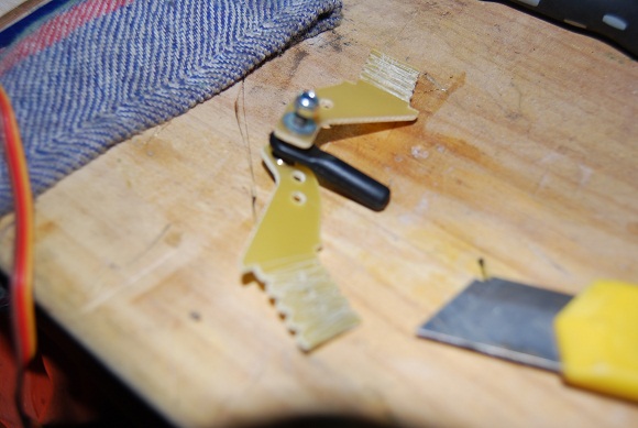

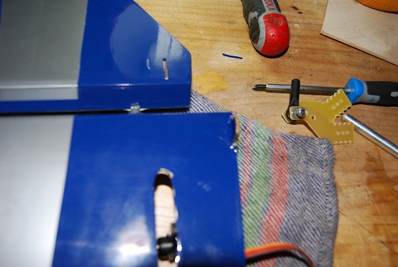

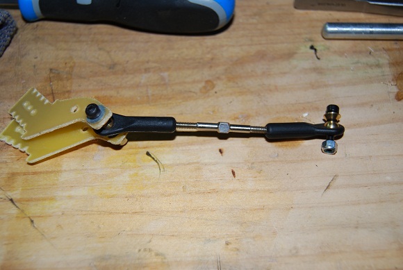

los horn de mando son de fibra asi que hay que hacerles muescas con un cutter para que agarre mejor el pegamento

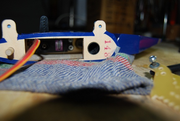

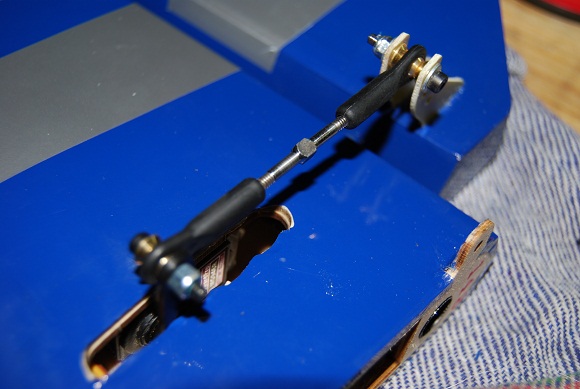

sistema de mando en profundidad
mando montado

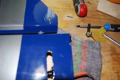

abriendo recubrimiento para alojar horn

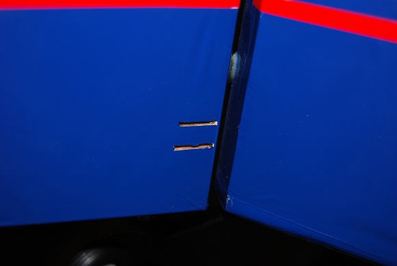

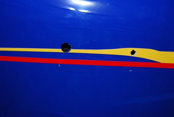

abriendo güjeritos para estabilizador

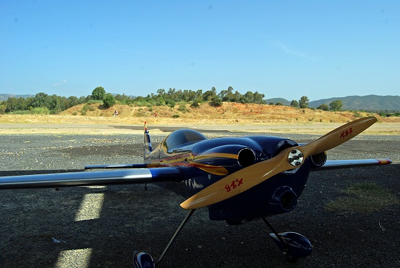

esta es del estreno hoy faltan algunas que las ire subiendo y algun video

Sí señor! Precioso y muy bien decorado. No he podido evitar acordarme de ese gran piloto español Alejandro Mac Lean. Siempre me ha encantado ese avión. Que lo disfrutes a tope.
