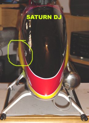

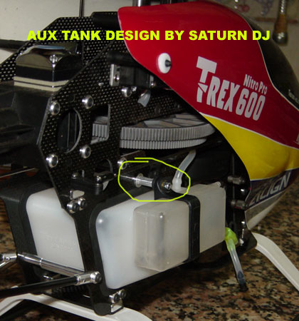

Jeje, pues si. Aunque digan que no se necesita el tanque auxiliar porque el principal esta diseñado para eso. Yo me siento mas comodo teniendolo ya que es una de los upgrades que casi todos hacemos cuando nos compramos un heli y lo destinamos a 3d.
Con lo que tenia por aqui he diseñado un soporte de aluminio que se queda fijo y que va cogido al chasis mediante un agujero que he tenido que hacer. Con todo esto logro que el quitar el tanque aux se haga en unos pocos segundos aflojando la tuerca antideslizante y quedandose el soporte.
Le he añadido (como siempre hago) un poco de cinta de doble cara en el soporte de plastico del tanque y en el propio tanque para que no se marquen, aunque tambien puedo separar un pelin el tanque aux pero me gusta que vayan pegaditos y se queda como una piedra y sin forzar entre ellos.
Apenas se ve el tanque si lo miramos por delante.
Como dije antes, ya pondre una foto de como queda el soporte cuando suba todas las fotos del montaje. Ah!, copyright es mio,jejejjeejjeje.
Estoy muy orgulloso y satisfecho de como ha quedado,
es que parece que viene asi de fábrica, jejejeje.
