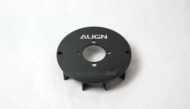

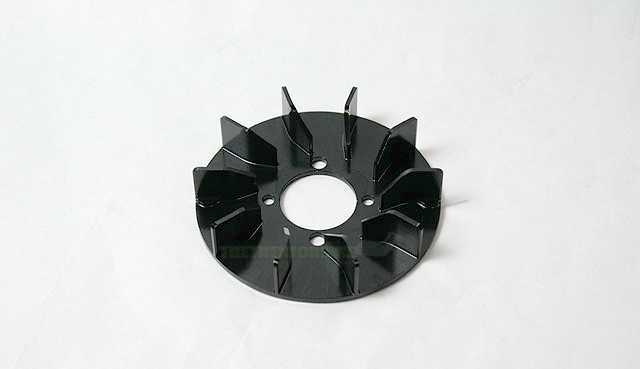

Por saturndj
#508411
Aqui teneis el nuevo ventilador de Align y es en ALUMINIO. Esta en estos dos colores.
1-VENTILADOR ALUMINIO.jpg (10.4 KiB) Visto 2922 veces
2-VENTILADOR ALUMINIO.jpg (9.28 KiB) Visto 2942 veces

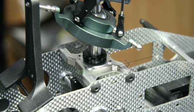

Por saturndj
#508412
Y este nuevo bloque de aluminio para alojar los rodamientos.

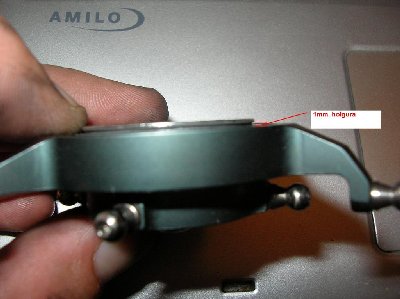

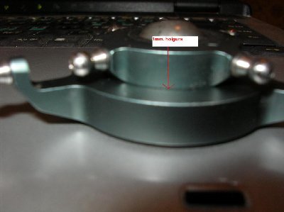

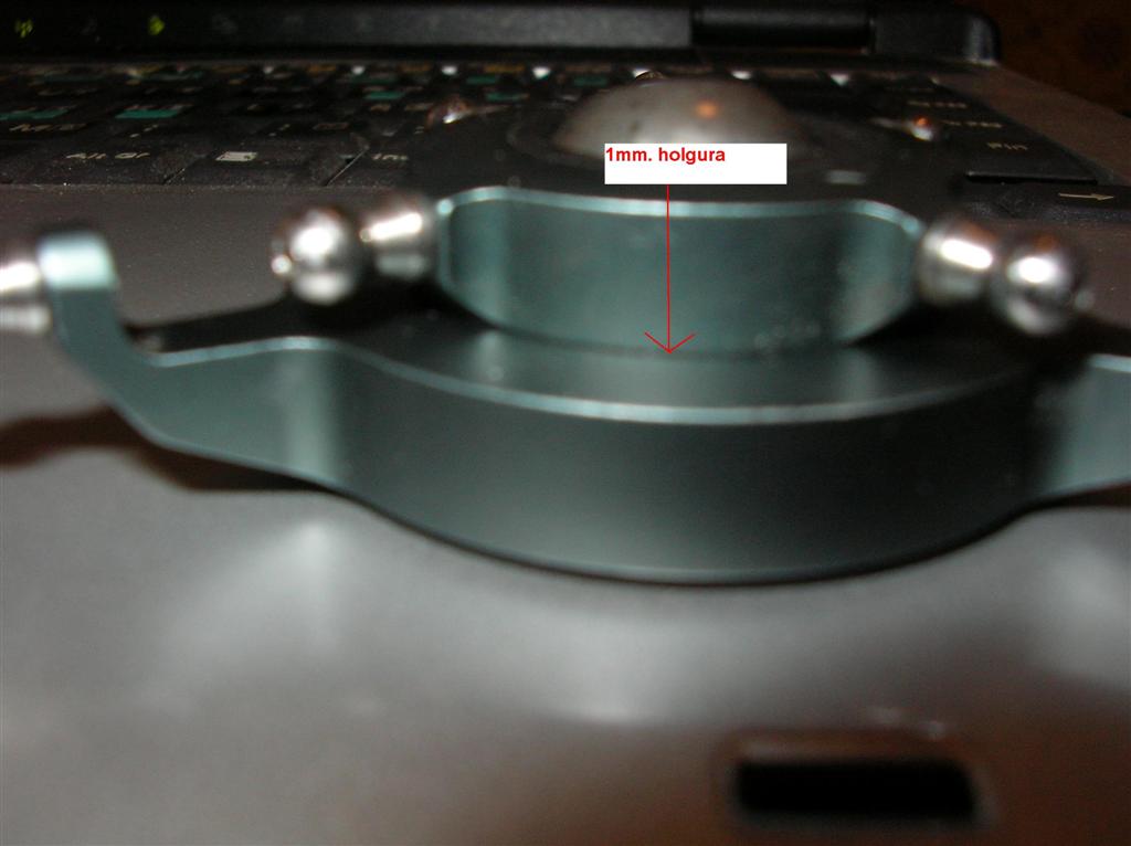

Por Parrich_
#509657
Y seguimos con las holguras.. :shock:
Ya me esta empezando a tocar los cOJ#n$S :evil:
Estaba revisando el heli y mirar lo k me encontrado, en los raptors en la vida he cambiado un ciclico, en cambio este esta para tirarlo :?
La parte central se mueve como 1 mm adentro y afuera y la bola tiene juego tambien..
Por JOE75
#510777
Pues vaya suerte estas teniendo colega, el ciclico es del electrico, osea que si nadie con los electricos se ha quejado me parece que ta cagao la moscarda.
