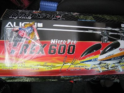

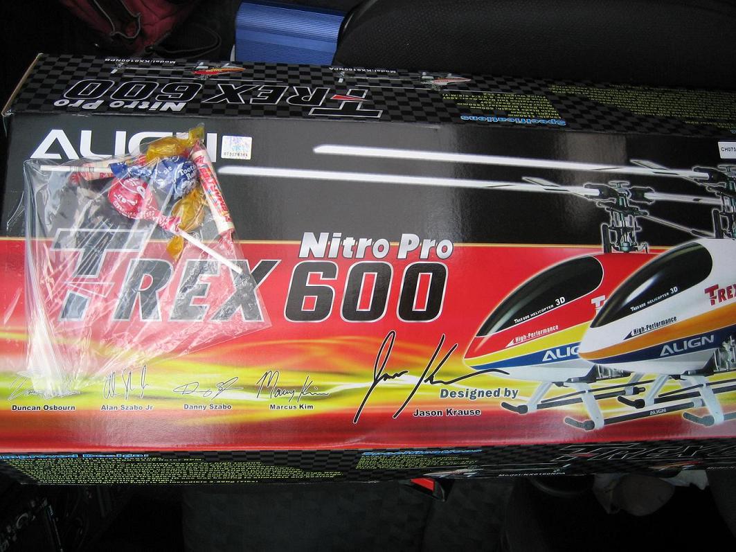

Bueno, aqui hay otro que se une más al post con un Trex 600N Pro que me acaba de llegar hoy. La verdad que han sido super rápidos y muy barato...
....pero lo mejor de todo no es esto, sino que cuando abro la caja que contenía la caja del trex veo que han adjuntado una bolsita con golosinas!! :shock: :shock: :lol: !!!!
La verdad que me voy a pasar un buen rato muy dulce montandolo!! :lol: :lol: :lol: :shock: :lol:
Asi que a montarlo y esperar que me lleguen los servos que me faltan y el regulador de 2 in 1 de align que pedí.
SALUDOS!!!
Que dulzuraaa.....

suerte y enhorabuena con ese peazo de bicho.
