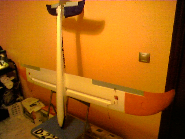

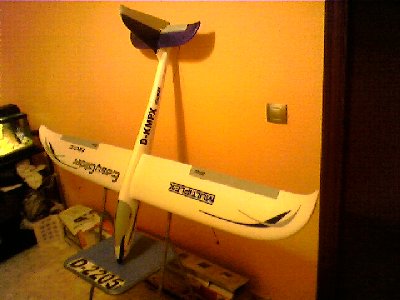

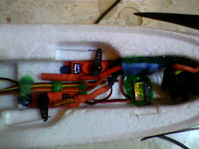

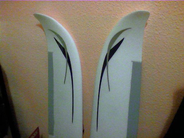

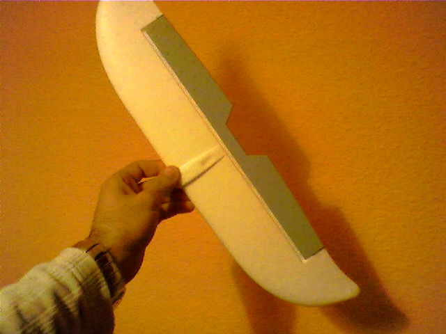

bueno aqui os dejo unas fotillos de como va el montaje, la decoracion y de mas.
mas adelante os ire mostrando todo asta el dia del vuelo...
asta pronto

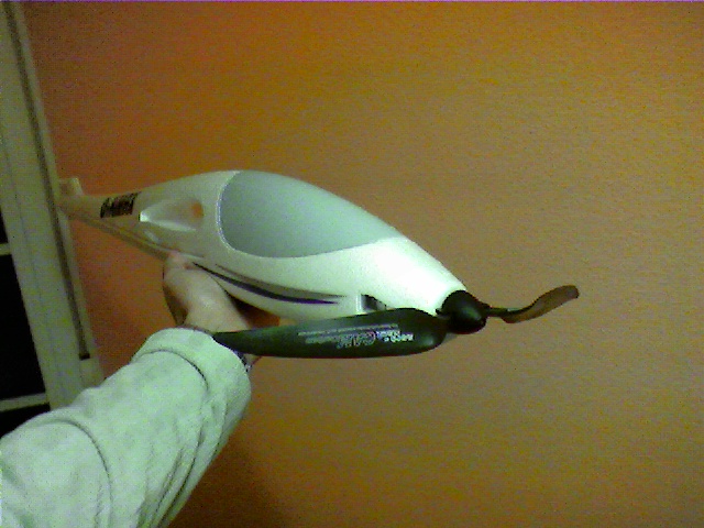

Yo le pinte la parte de abajo de las alas de rojo vivo para poder apreciar cuando vuela lejos, si va viene sube o baja, mejor aun para ese menester el color amarillo.
hay quien aun pintandolo asi deja una diferencia entre un ala y la otra.
Lo he pintado sin nigun problema con pintura de espray, empapelando lo que no queria pintar, pintalo donde no manches nada.
por cierto que configuracion motor le has puesto? se aprecia helice aeronaut de carbono que no es la de serie y quizas brussiles pero a la reductora...
salu2

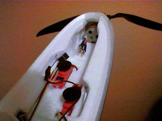

Por JESULE26
#416463

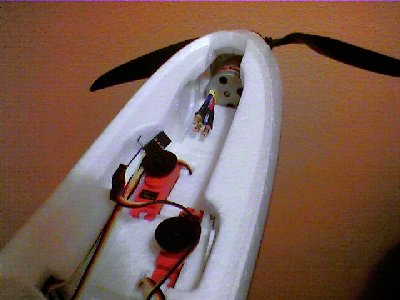

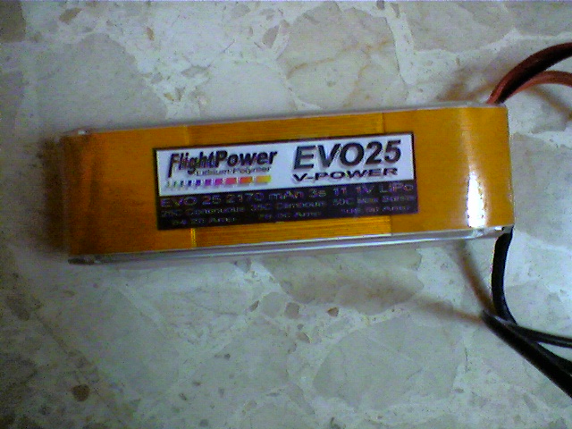

EL MOTOR ES EL BRUSHLES BL-400 DE MULTIPLEX Y REDUCTORA DE SERIE
LA HELICE ES LA QUE TU DICES 11 X 8
Y EL VARIADOR ES DE 30 A RC SMART
LAS BATERIAS LE METERE LIPO 2S 11.1V
NO SE COMO IRA........YA LO COMENTARE EN SU MOMENTO.

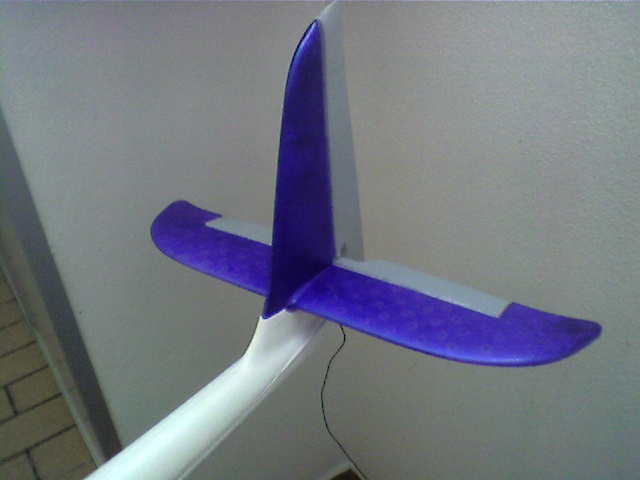

LA PARTE TRASERA IRA PINTADA DE AZUL CON SPRAY.
Por JESULE26

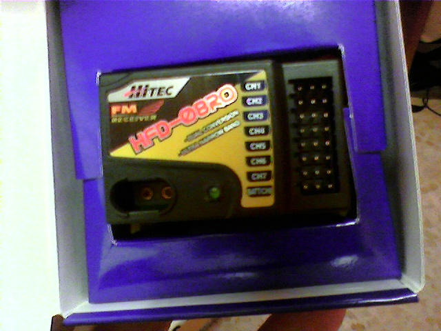

#417258

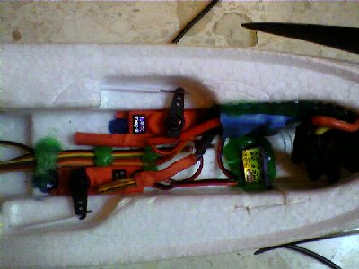

HE COMPRADO HOY ESTE RECEPTOR PARA CONTINUAR CON EL MONTAJE...YA QUEDA MENOS.
LOS SERVOS SON 2 TINY Y 2 NANOS
Por rilos
#417408
Lo de los servos te cuento mi experiencia.
le puse estos dos servos para los alerones y quedaban un poco olganderos pero los pegue bien, tienen poca fuerza para unos alerones de un velero
http://www.himodel.es/catalog/product_i ... cts_id=104
del primer leñazo uno se rompio por la simple inercia del aleron le repare y otro iba lento, y siempre haciendo ruido por su poca fuerza.
y compre estos dos para profundidad y direccion
http://www.himodel.es/catalog/product_i ... cts_id=105
Perfectos pero iban al pelo para los alerones, asi que han acabado en los alerones y en profundidad y direccion he puesto otros viejos.
Estudiando el tema resulta que la denominacion mini, micro , nano es un poco al gusto del fabricante y no siempre coinciden las marcas en sus tamaños, quizas he visto mas relaccion por su peso.
te harian falta dos "micro" de 9 gr de peso alerones
Te haria falta dos "mini" de 18 gr de peso para prof y direccion,
este peso para piñones de nylon, si son metalicos pesan mas.
salu2

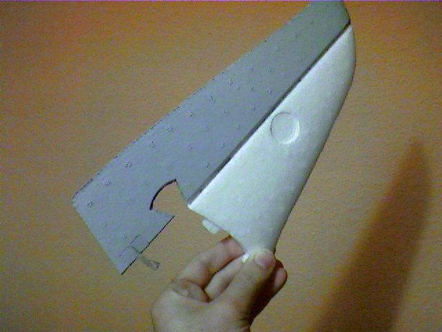

Por JESULE26

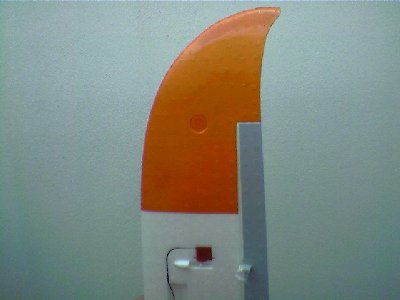

#418846

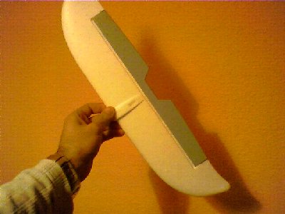

ESTE SERA EL COLOR DE LA PARTE TRASERA, LO DEMAS LO DEJARE EN BLANCO...
Por rilos
#422157
Parece que lo estas coloreando al tu gusto y tal...
Pero cuando lo subas al quinto carajo, como no pintes la parte baja de un color vivo, amarillo o butano con algun contraste no vas a saber si sube, baja viene o va.
Y los veleros se les manda lejos por las termicas etc.....
salu2
Por JESULE26
#422369
PUES LA VERDAD QUE TIENES RAZON, TENGO PENSADO EN PINTARLO DE NARANJA ,YA PONDRE LAS FOTOS,EL MONTAJE LO LLEVO LENTO POR EL POCO TIEMPO QUE TENGO DISPONIBLE....
SALUDOS..

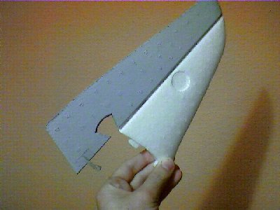

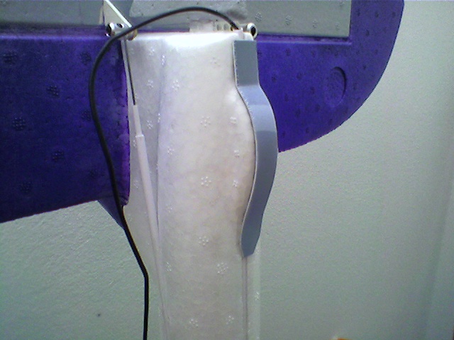

Por JESULE26
#423437

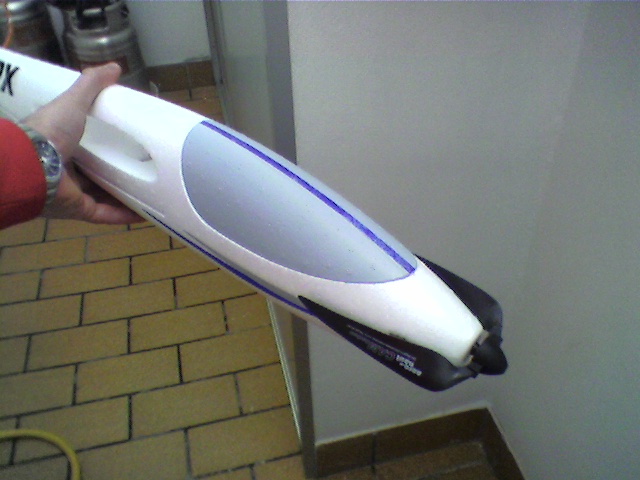

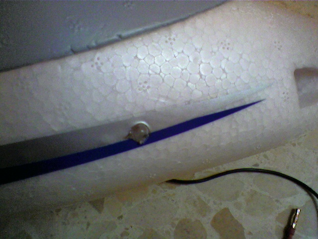

MAS DETALLES...

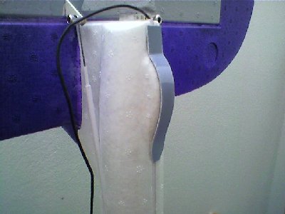

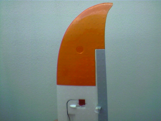

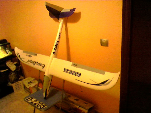

Por JESULE26

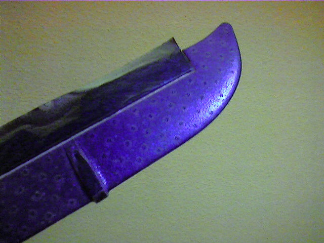

#423573
ASI VA QUEDANDO....
Por JESULE26
#460971
UNA VEZ EN EL CAMPO DE VUELO, CON TODO EL GAS A FONDO ME QUEDE FLIPADO CON LA FUERZA QUE TIRABA, FUEL SOLTARLO Y SUBIO EN VERTICAL, EN 7 SEGUNDOS SE PERDIA DE VISTA. EL COMPORTAMIENTO FUE MUY BUENO, NO LE HACIA FALTA TOCARLE NADA, NI TRIMARLO... ME LLEVE MAS DE 35 MINUTOS VOLANDO... LO SUBI 4 VECES EN VERTICAL MAS EL TIEMPO QUE ESTUVE VOLANDO CON MOTOR SOBRE 10 METROS.AL ATERRIZAR TODO DE MARAVILLA,LENTO Y SIN NINGUN TIPO DE PROBLEMAS. EL REGULADOR ESTABA FRIO, EL MOTOR UN POCO CALIENTE Y A LA BATRIA LE QUEDABA UN 25 % MAS Y FRIA.
ESPERO ENSEÑAROS UN VIDEO PARA QUE VEAIS COMO SUBE Y TODO ESO.
ME GUSTA ESTE VELERO,ES DIVERTIDO Y MUY DOCIL..
HASTA OTRA
