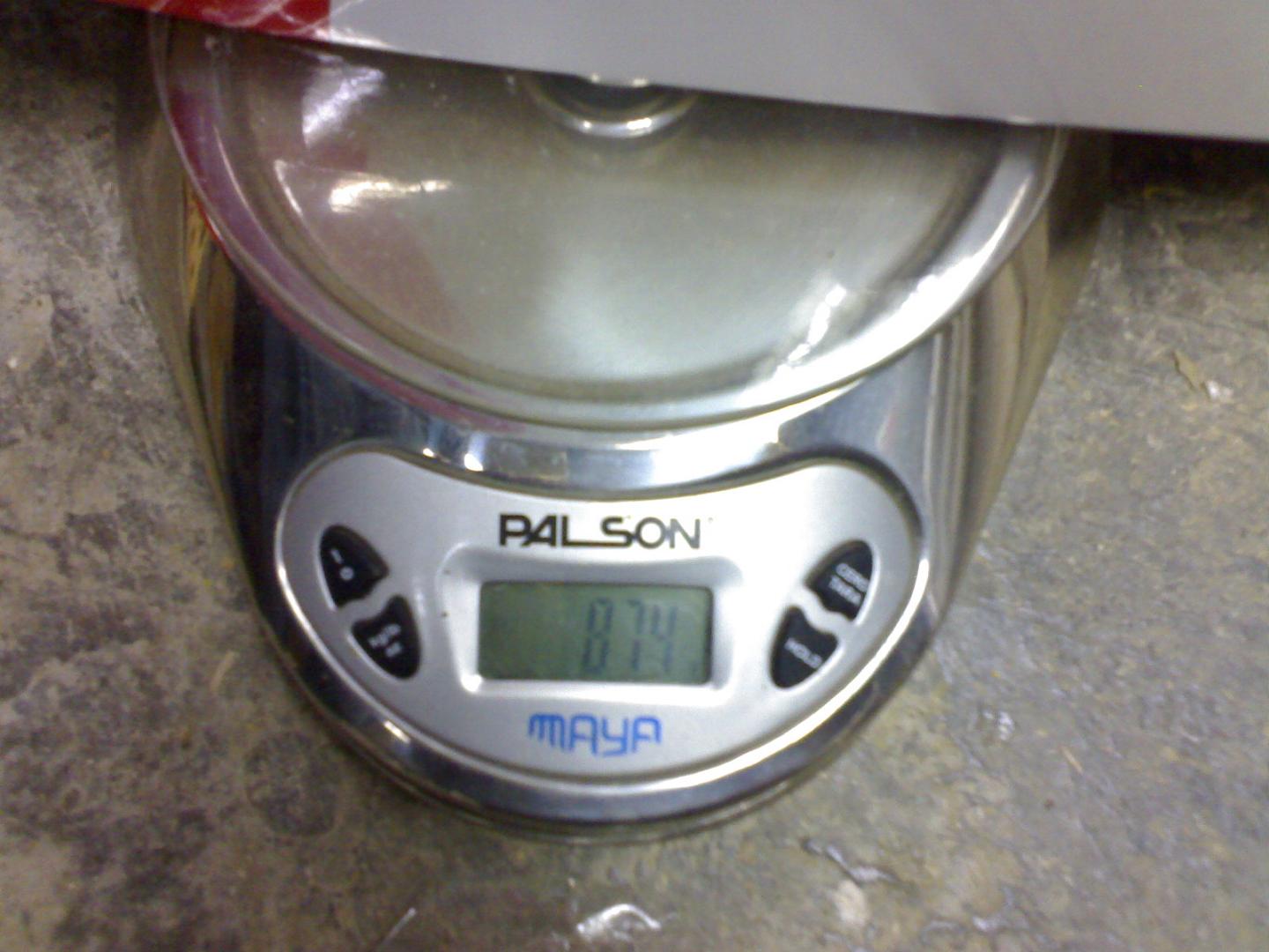

Porcierto , el precio total del sistema saldria por unos 25eurillos con deposito incluido y toma , y la boma sullivan 100 euros , esteticamente se ve mejor la sullivan , pero como esta es muy pequeña la llevo escondida y nadide ni se entera ademas que pesa con el deposito vacio todo 120 gramos con baterias.Saludos
