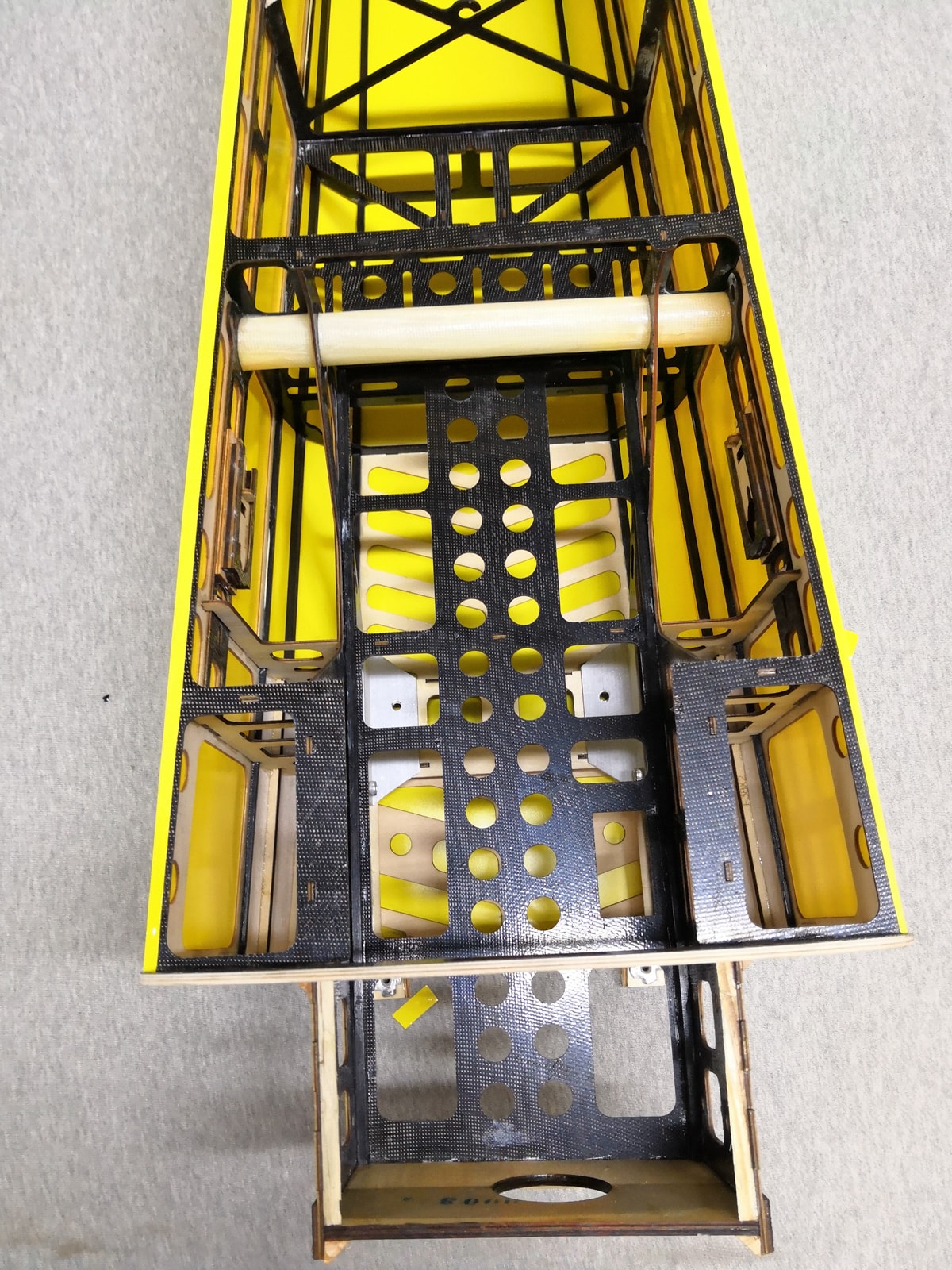

buenos dias a todos , ultimamente estoy volando un laser de pilot que monta un gp 38cc, un motor que tira de el como una bestia. peeeero hace mucho ruido y me he decidido a montarle un canister.
mi resto de aviones llevan un hueco para ello pero separado del resto del avion lo cual hace que el calor de este no llegue al tanque o a la electronica. el problema es que este avion lleva el hueco para el canister pero nada que impida que el calor entre directo al fuse, deberia hacerle una caja para que no pase la temperatura al resto del avion? como lo hariais, ? con que material?

uff no se si es la mejor idea, el tanque de gasolina queda a 1 cm sobre el canister....... y el receptor justo detras.........mmmmmmmmmm

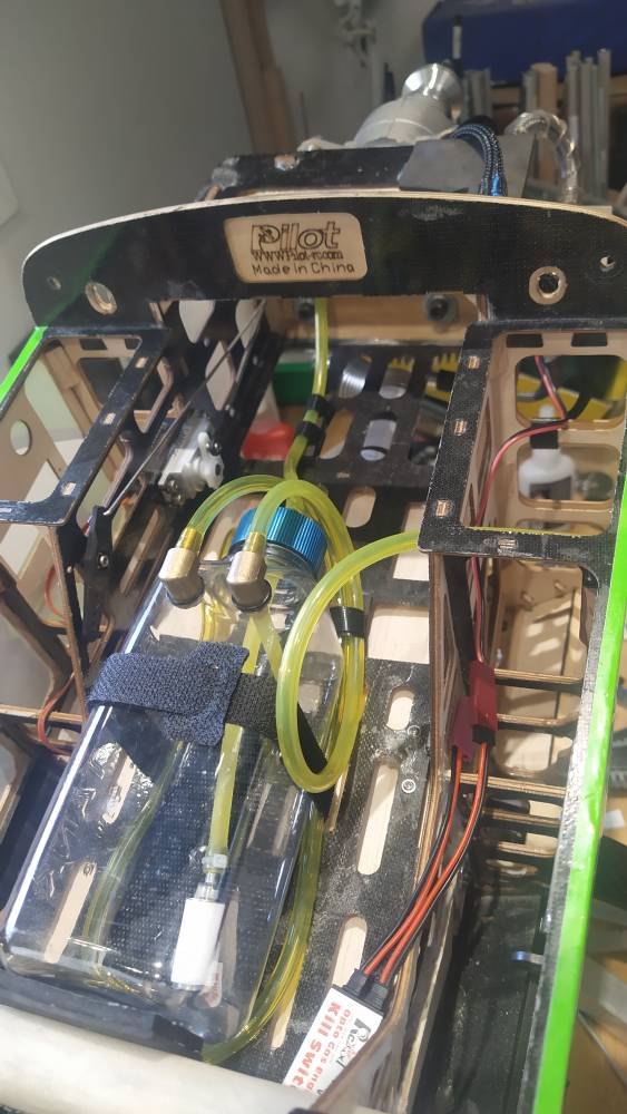

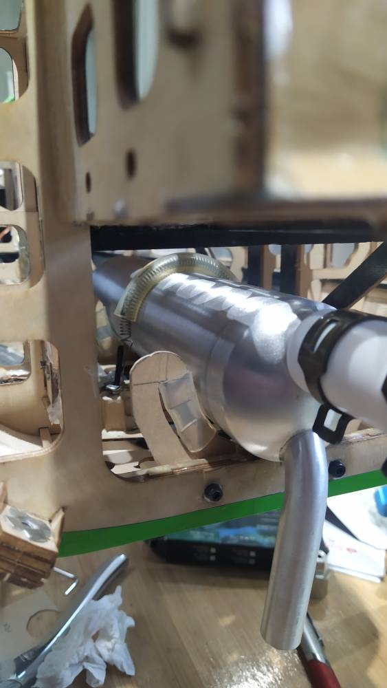

#1427771
En un extra de pilot he montado un canister en un GT33 y me pareció como a ti que necesitaba poner algo porque es verdad que todo esta justo encima y queda muy cerca.
Yo solo he puesto una chapa de balsa por la parte inferior y con eso en principio no he tenido problemas.
Sixto.
