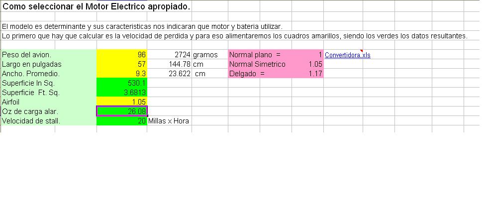

Mi primera pregunta seria...
-Que motor, helice, variador, baterias ponerle?
El avion es de balsa y Oracover de 146o (envergadura) 1260 (de largo) y segun las especificaciones seria de unos 2,7 Kg en orden de vuelo (supongo que en Glow)
