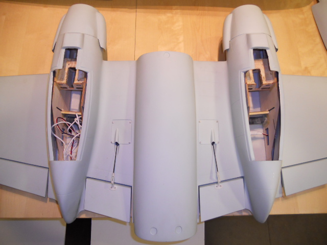

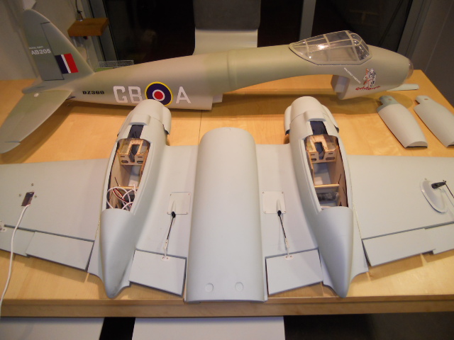

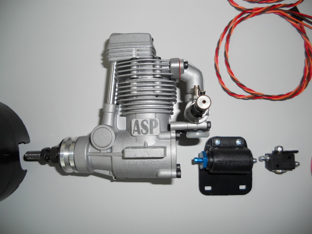

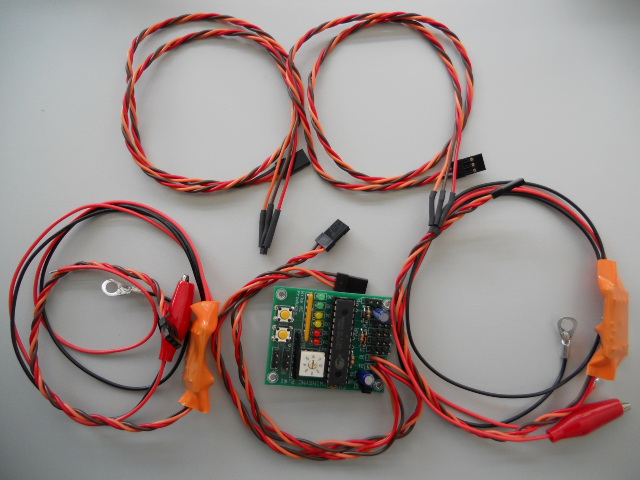

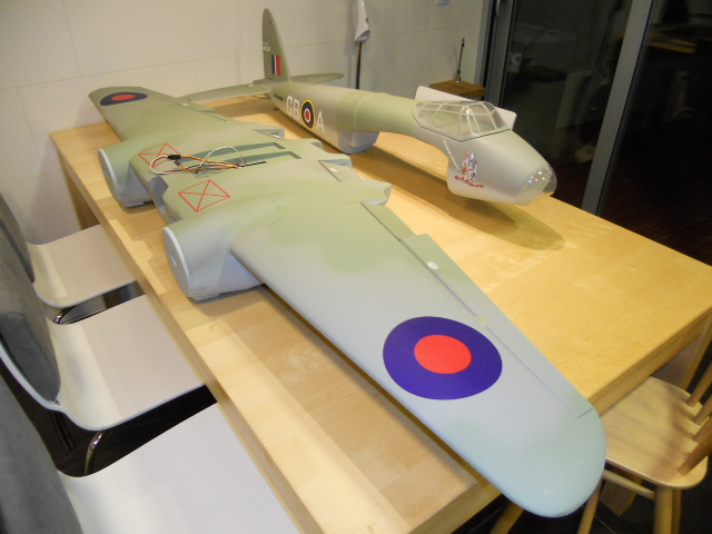

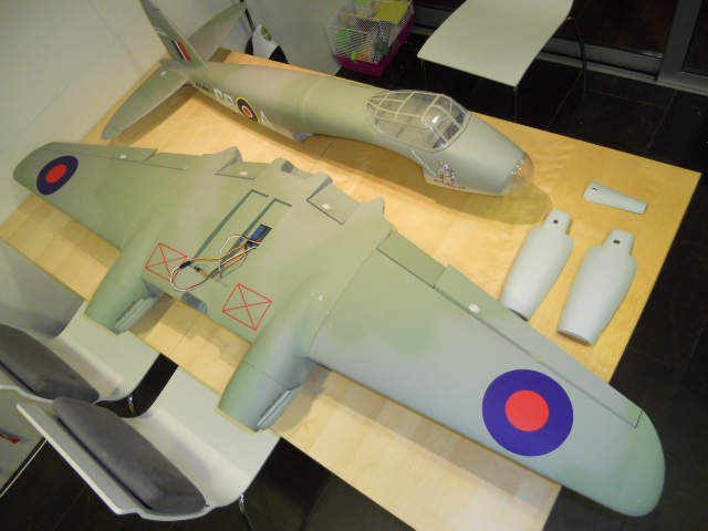

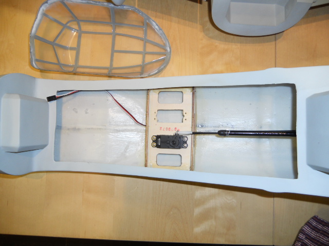

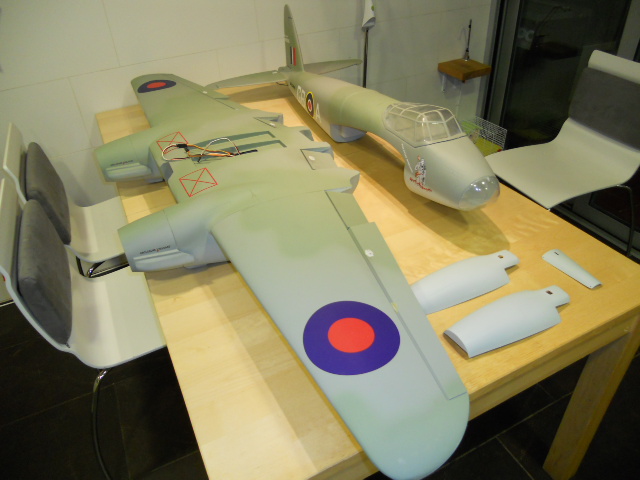

Hola compañeros,

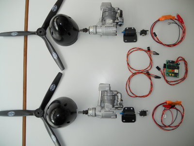

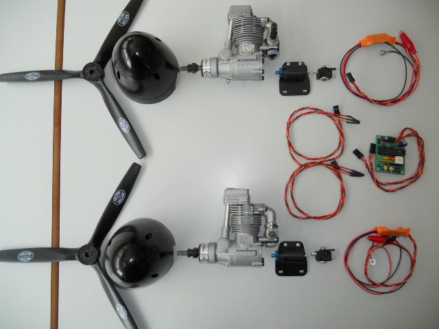

Ya tengo todo el material para empezar el montaje. He estado estudiando algunos cambios que debo hacer porque modifico los depósitos algo más grandes de 190cc a 245cc y el tren trasero me traera problemas porque no tengo mucho espacio. Ya casi he descartado el tren de plastico mecanico. Pero por peso, no se si poner un tren electrico como he visto en algun video.
conjunto de: helices, motores, bombas pery, corte alimentacion, sensores RPM, alimentación bujía y sincronizador de motores
Detalle de motor, bomba perry y valvula corte alimentación
Detalle sincronizador: 2 sensores RPM, 2Alimentadores bujia y centralita del sincreonizador

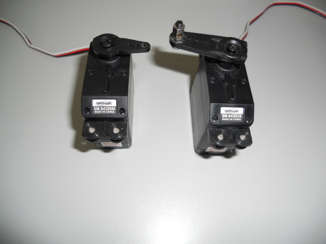

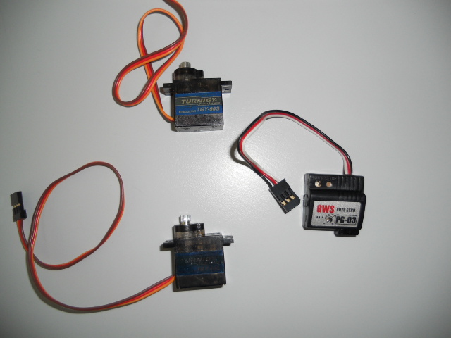

Servos motor mini de 1,8Kg y Gyroscopo

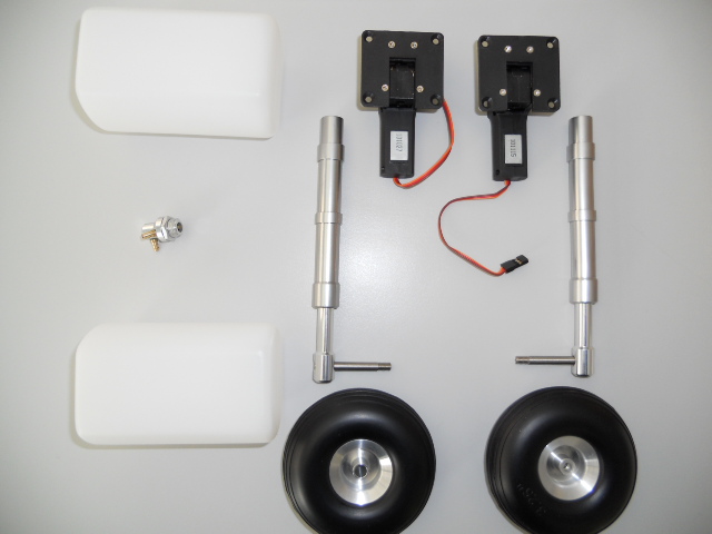

Depósitos, valvula llenado glow, tren retractil
Servos de 9Kg y 3Kg

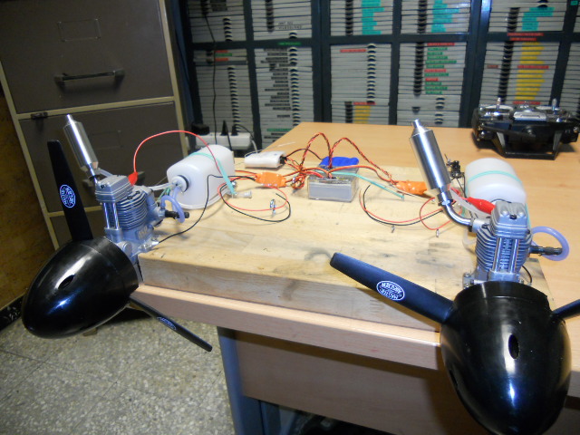

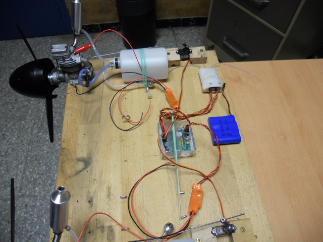

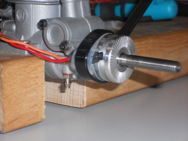

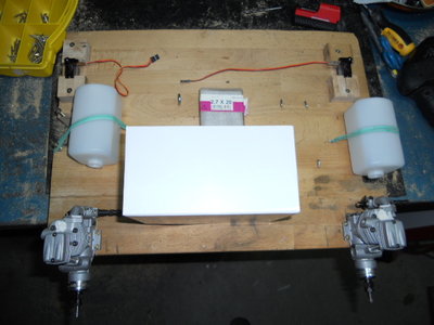

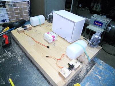

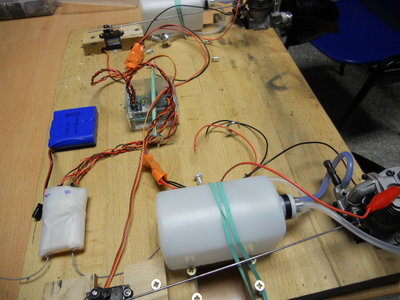

Hola compañeros,

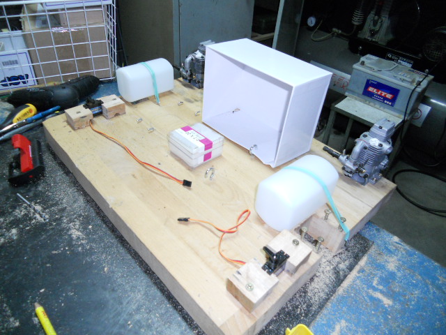

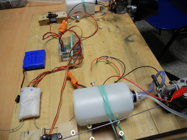

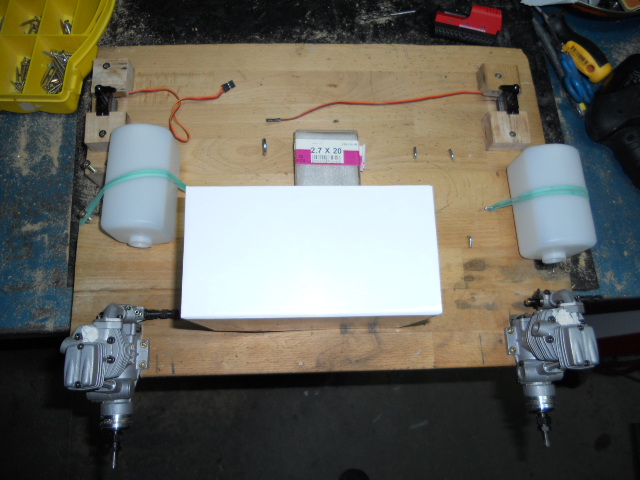

Yo hago rodaje de motores en bancada. Y esta es mi bancada, muy sencilla pero efectiva. Siempre la he utilizado con un motor, con dos tendre que reforzar la sujeción a la mesa.
Como veis será tambien el banco de pruebas del sincronizador. Todavia falta poner el sensor de las RPM cerca de la pieza de aluminio en el eje del motor (no se si se entiende), donde se apolla la helice. Y ahí tambien taladrar con broca de 3mm para introducir el iman cilíndrico de 3mm x 6mm. Tambien quiero modificar la sujeción de la alimetación de la bujía que viene de fabrica que es con una simple pinza que creo que no es fiable, seguro que con las vibraciones se suelta. Tambien tengo que instalar la alimentación de las bujías con una bateria de 1,5v.
Alguien tiene alguna idea de como sujetar el sensor con su cable por esta zona del motor. Yo he pensado en poner una pieza metalica fina que me aguanta el sensor alejado del motor. Otra solucion (con algo má de peso, cosa que no quiero) seria utilizar unas bridas metalicas normales protegiendo de la temperatura y bibraciones el sensor con algo de goma.
¿Que opinais, puede estar bien? Como he dicho es el banco de pruebas.

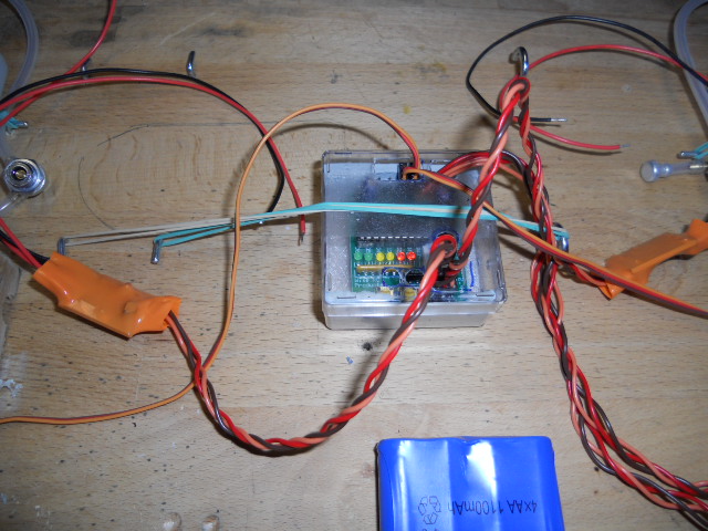

He puesto el sincronizador en una caja de tornillos protegido con una espuma por dos lados y he hecho unos agujeros para que se refrigere. El manual dice que no le afectan las vibraciones pero yo por si acaso lo protego y tambien cotra golpes.
Bueno, seguiré comentando.
Ahí van unos documentos gráficos.
Buenos vuelos.

Hola buenos dias el sensor ahora para el rodaje creo que no los necesitas ya que ahora mismo no tienes que sincronizarlos sino dejarlos bien, yo lo que le hice para las bujias es una caperuza con un terminal de los que se ponen en las puntas de los cables, no se si se les llama terminales suco o algo parecido, y luego lo forre con un trozo de silicona de la del combustible, esta tarde te pongo una foto, otro par de cosas que veo que no me gustan una son los escapes hacia riba y esos conos son desproporcionados con las helices, el motor creo que necesitas unos conos entre 50mm o 60mm de diametro mas o menos.
#1044841
Hola flubberaviador,
Gracias por tu aporte en lo de las bujias. ¿Entiendo que tu utilizas el sincronizador o aliementas las bujias para el relentí?
En cuanto al cono es el que creo de debe llevar por estetica ya que el parallamas es muy grande, de 89mm. ¿En que crees que puede afectar a los motores?
Las helices de la foto son 11x7 sería mejor 10x7 ya que la uso en el spitfire 50 con el mismo motor y ahora no se calienta, antes con 11x7 si.
Ahora vuelvo a usar 11x7 en el mosquito por que el cono es muy grande y hay menos superficie de palas,por que ahora esta ocupado por el cono. ¿creis que es un buen razonamiento, poner más largo de palas si el con es grande?
Y los tubos de escape arriba era para no ensuciar tanto. ¿en que puede afectar esto?
Quiero colocar los sensores porque se tiene que programar la centralida del sincronizador. Bueno, ya lo tengo preparado, a ver que opinais.

Hola yak yo uso sistema de bujia en los modelos en los que el motor va invertido y se da muy mal poner el chispo para arrancarlo y en otros modelos en los cuales el motor cabe dentro de la carena y por no agujerearla pues mejor solucion que esa no veo, eso si los llevo regulados para que funcionen desde un poco menos de medio gas a ralenti.
Sobre lo de los tubos de escape hacia ariba pues como que no, porque te pueden causar una averia ya que en rodaje sueltan por el escape mucho aceite y si lo pones asi no te expulsara todo y al final terminara causandote problemas no se si me entiendes a que me refiero es que no se como explicarlo bien, si sigues interesado en poner asi los escapes pon en invertido los motores y asi hecharan todo fuera.

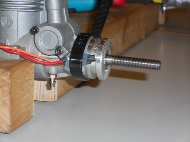

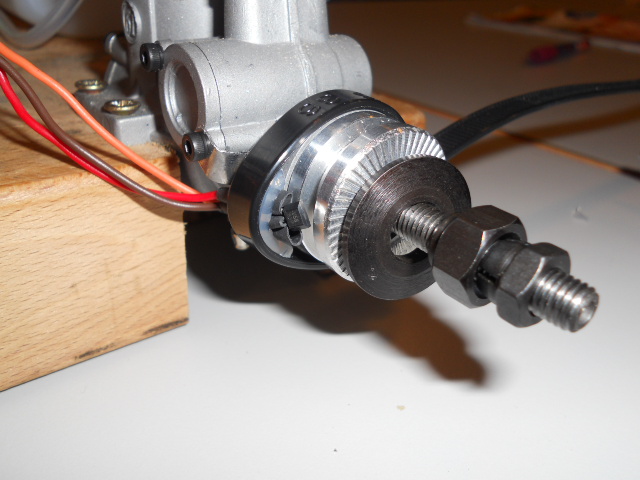

#1045401

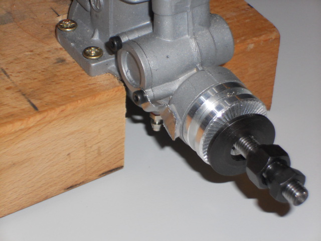

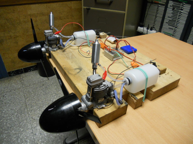

Hola flubber,

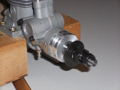

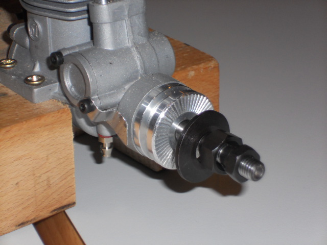

La verdad es que muchas gracias por esta conversación, me parece muy enriquecedora. Pondré los tubos hacia abajo y la instalación de la centralita la pondré en otro sitio.
En las fotos siguientes se ve el montage de los sensores. Estan aislados del motor por tubo de silicona entre la plancha de sujeción y el motor y despues en la parte exterior tambien con tubo de silicona para que no se corte el sensor con las vibraciones. La brida la sujetaré con nural 27.
pieza metalica de soporte sin tocar motor
pieza con la silicona
motor 1
motor 2
vista lateral

Hola a todos,
Despues de reforzar la sujeción de los sensores con nural 27 ha quedado muy fuerte y ha pasado la primera prueba que ha sido el rodaje de los motores.
Se han encendido a la primera y les he hecho 4 depósitos de algo más de 5 minutos cada uno a dos vueltas y media de carburador, cerrando proporcionalmente a medida que pasaban los depósitos.
Un video del rodaje. El sonido era muy bueno. Tambien os enseño el club. Hoy estaba solo.
http://www.youtube.com/watch?v=SWhOrykVq6g
http://www.youtube.com/watch?v=s_xfqGtbI8k
Ahora montaré el sincronizador y a programarlo.
Buenos vuelos.

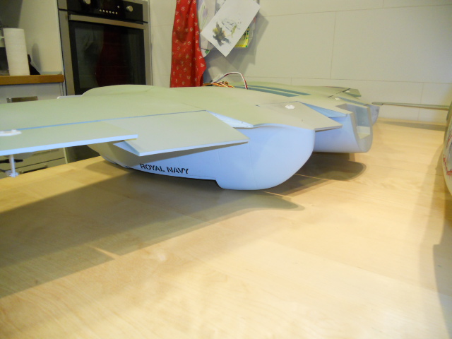

Salud a todos.Ha llegado a mi hangar este mismo avion,con la diferencia de que el mio lo encontre en la morgue de mi club.Pertenecio a un compaÑero que el mismo dia que lo estreno lo rompio.No quiso calentarse la cabeza con el y lo tiro ,yo lo recogi y ahora estoy reconstruyendolo (ya pondre fotos).No tenia daÑos demasiado serios,pero tiene bastante curro para dejarlo medio bien al tener el fuse y la parte central del ala de fibra.Tenia todo el morro abierto como una sandia, los parallamas de los motores estaban rebentados por el golpe,daÑos en el fuse,una de las semialas rota por la bayoneta y en fin,un desastre,pero con algo de paciencia lo voy reparando.Por los videos que he visto de este avion,he podido ver que es bastante H.P.Es muy rapido,y parece que mete el ala sin aviso si no lleva su velocidad.Las tomas parece y a pesar de los flaps las hace tambien bastante rapidas.Tambien,creo que sera un avion algo pesado y que seguramente necesite plomarlo en el morro para su centrado.En fin,con todo esto no quiero que te asustes ni que te desanimes con el,para eso estas poniendole todos los medios de seguridad,para que vuele lo mejor posible y que no tengas ningun susto con el.Yo sin embargo,lo volare "a pelo".No quiero hacer mucha inversion y menos en un avion que ya ha tenido un golpe y no puedo saber las garantias que me puede dar.Lo motorizare con 2 TT46 ,servos 3001 en alerones y 3003 en los demas mandos.Como muy bien te han explicado los demas compaÑeros,los polimotores "son otro mundo",mas complejos pero mas espectaculares.Por lo general,la incidencia de los motores ya biene dada en el avion,esto no quiere decir que en algunas ocasiones haya que retocarla.Mi experiencia con los polimotores se limita a un DUAL ACE de seagulmodels.Fue una buena experiencia mientras lo tuve y muy gratificante.Lo compre a modo de entrenador por su docilidad pensando en un B25 que tenia visto para tener algun conocimiento sobre estos aviones,pero al final lo vendi y me embarque en el mundo de la gasolina con otros aviones.Este avion,el DUAL ACE ,era fantastico,volaba solo y seguro y docil como el solo.Tuve varias paradas de un motor y el avion ni se immutava.Te dejo unas fotos de el.Seguire este hilo con interes.Un saludo.
