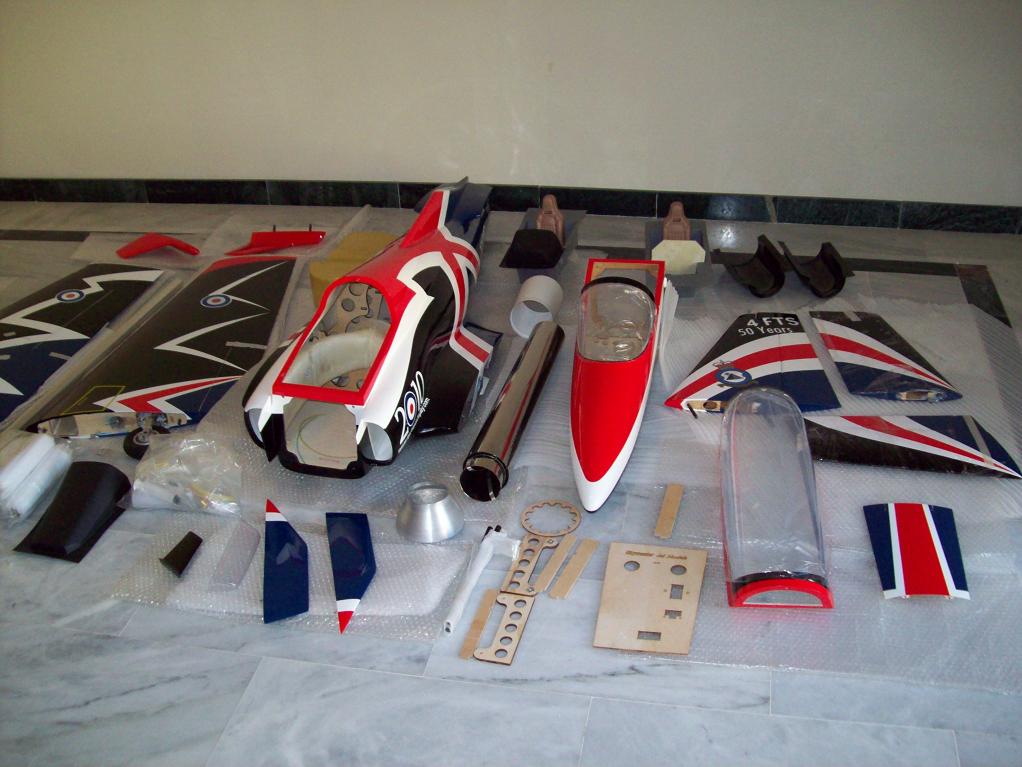

Lo primero es mostrar el contenido que trae la caja para que tengáis una idea de lo que incluye el pedido y en segundo lugar, dar las gracias al distribuidor de Skymaster, Carlos Reyes, por haberme facilitado este modelo y por el detalle del precio que me ha hecho.
Poco puedo decir de este modelo que no sepáis, ya que esta en todos los foros, únicamente mencionar que los modelos que sobrepasan los 2 metros, son otra historia por la cantidad de detalles que traen y por el volumen del modelo ya que no es fácil su transporte. El avión mide 2,60 metros, lleva en las alas los huecos para instalar las luces y, el tren es óleo neumático. El montaje poco va a diferir del Viper 2 metros que ya conocéis únicamente las mejoras y los detalles de luces y humo que voy a instalarle.
Unas fotillos.

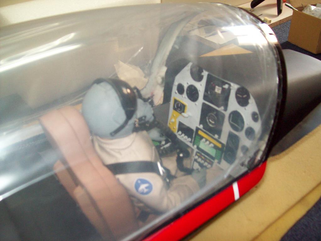

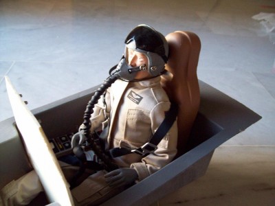

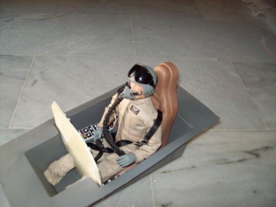

#1219387
Mi muñeco, el afortunado piloto del Viper Jet.
Este muñeco también los distribuye Carlos Reyes y son una pasada de los bien hechos que están, tienen todos sus detalles y los hay con diferentes monos y arneses

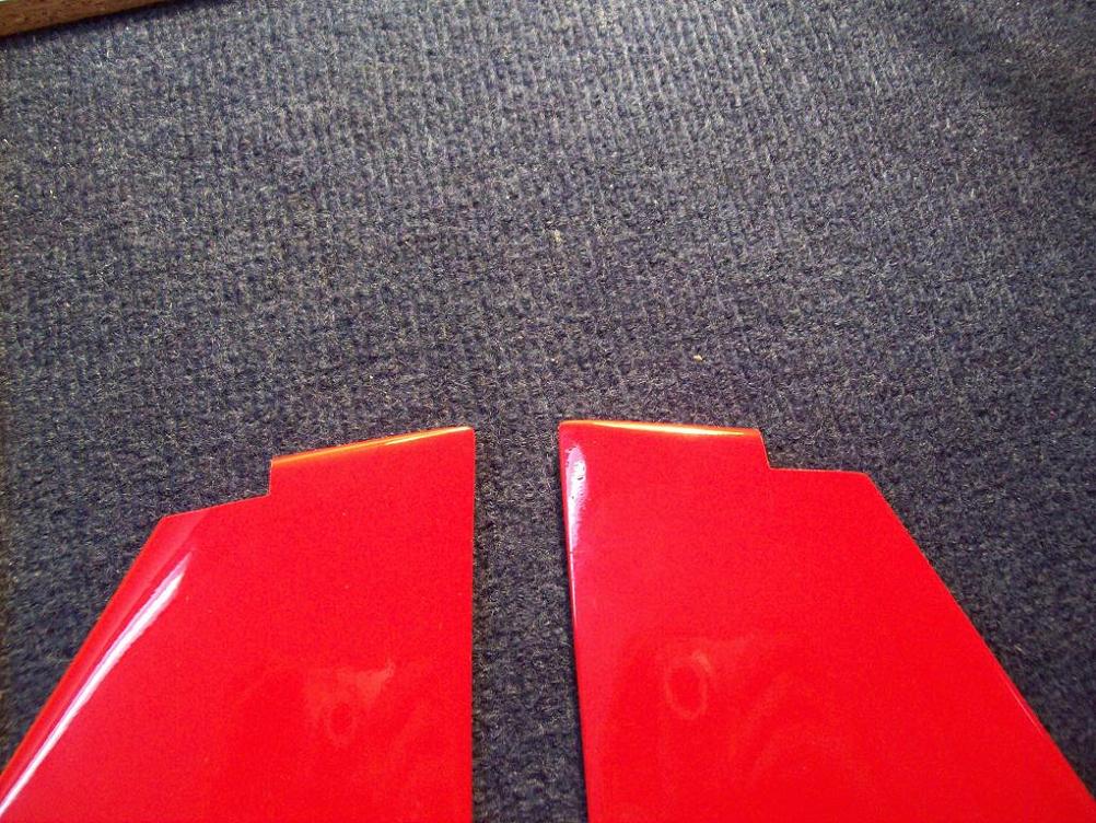

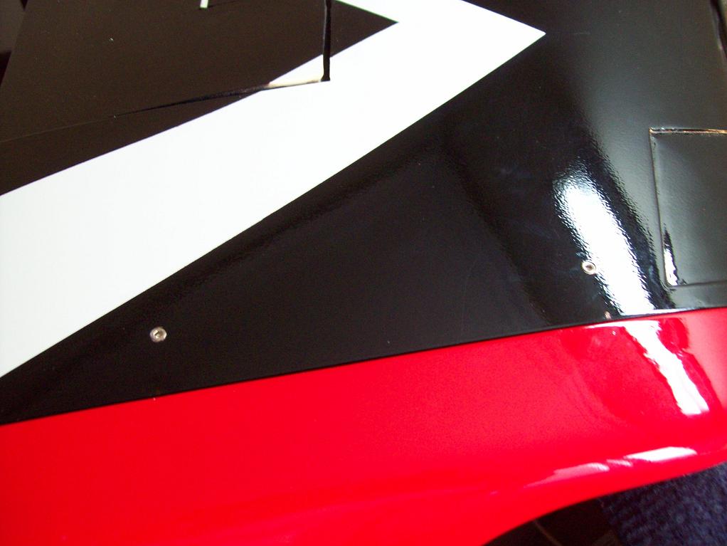

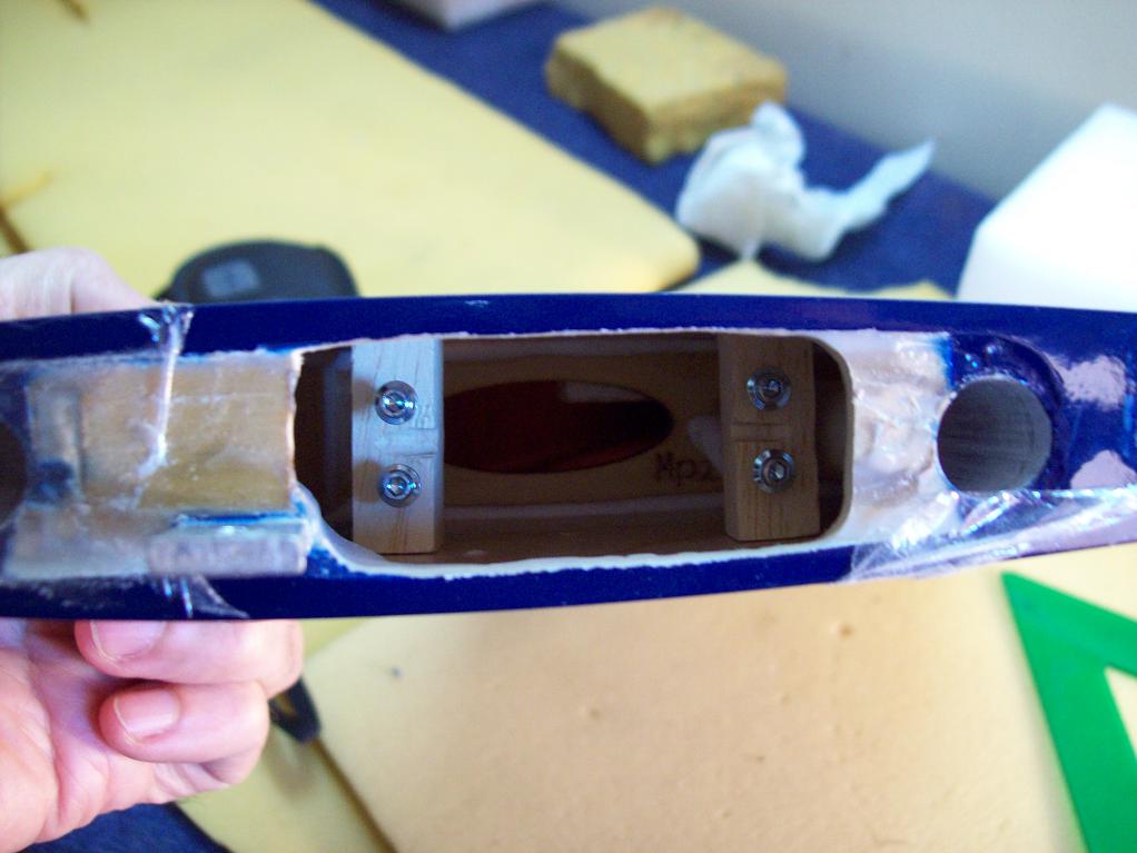

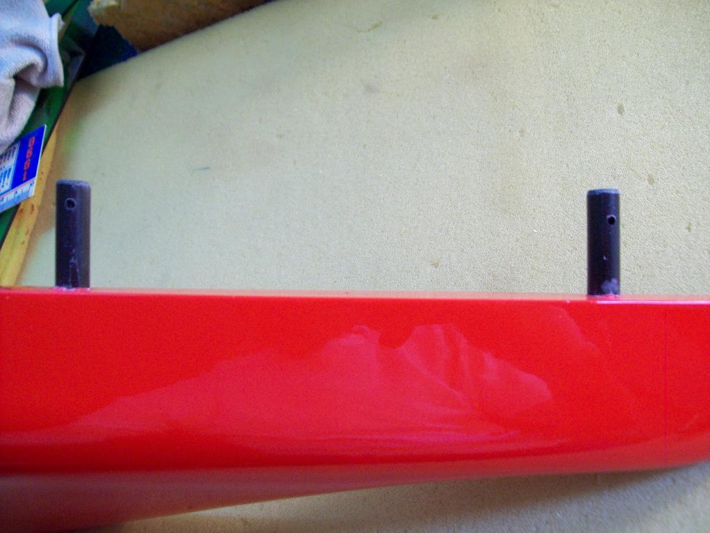

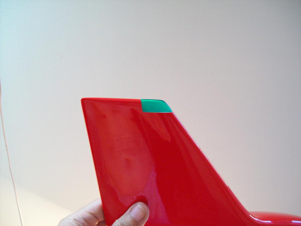

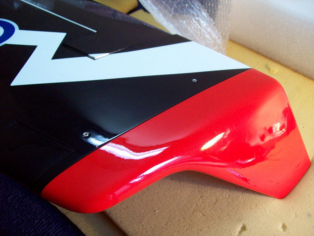

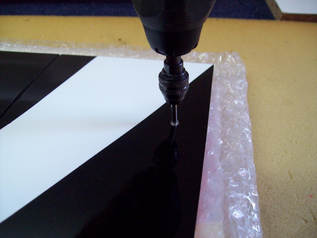

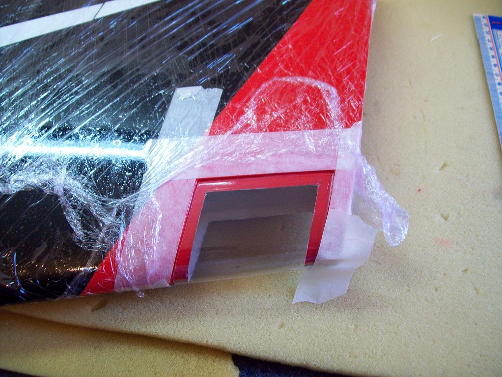

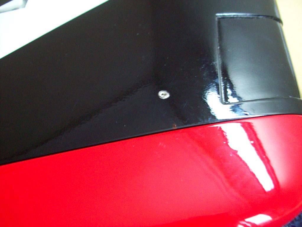

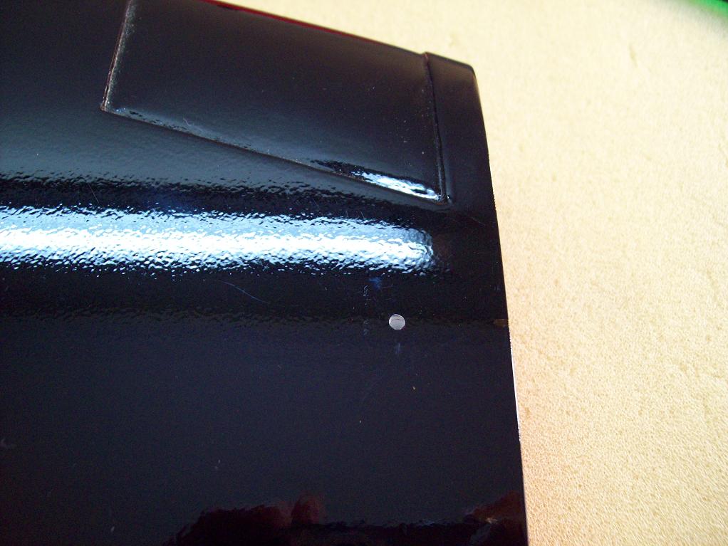

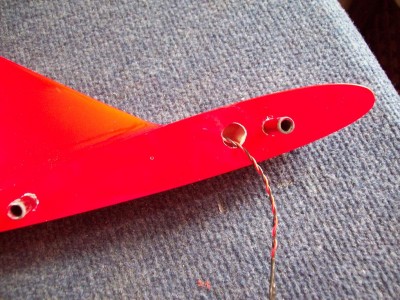

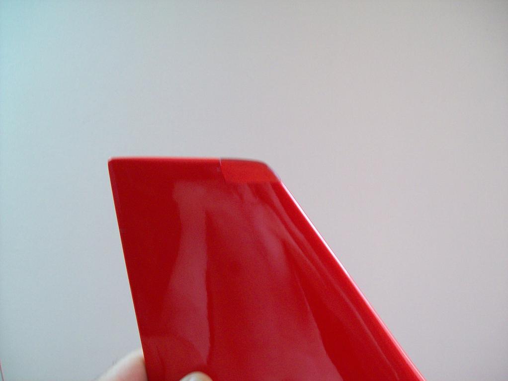

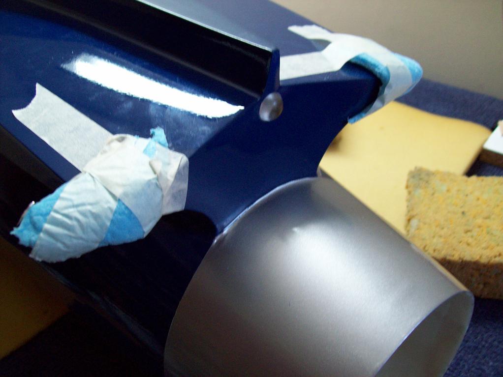

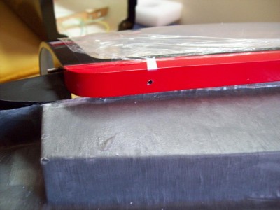

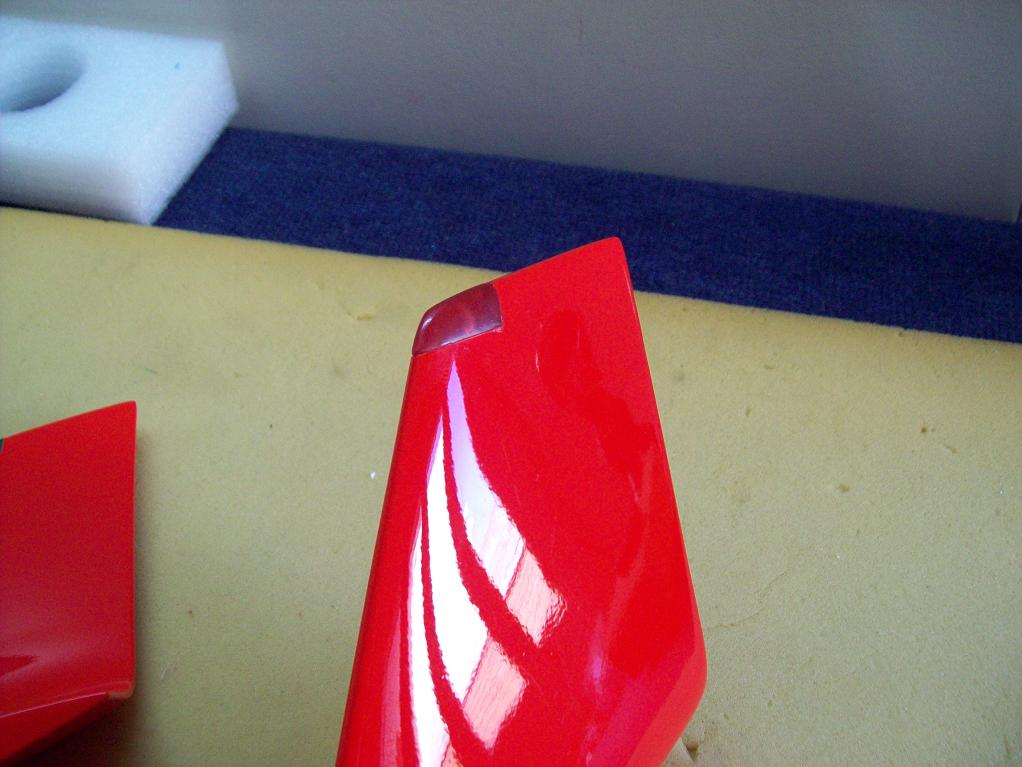

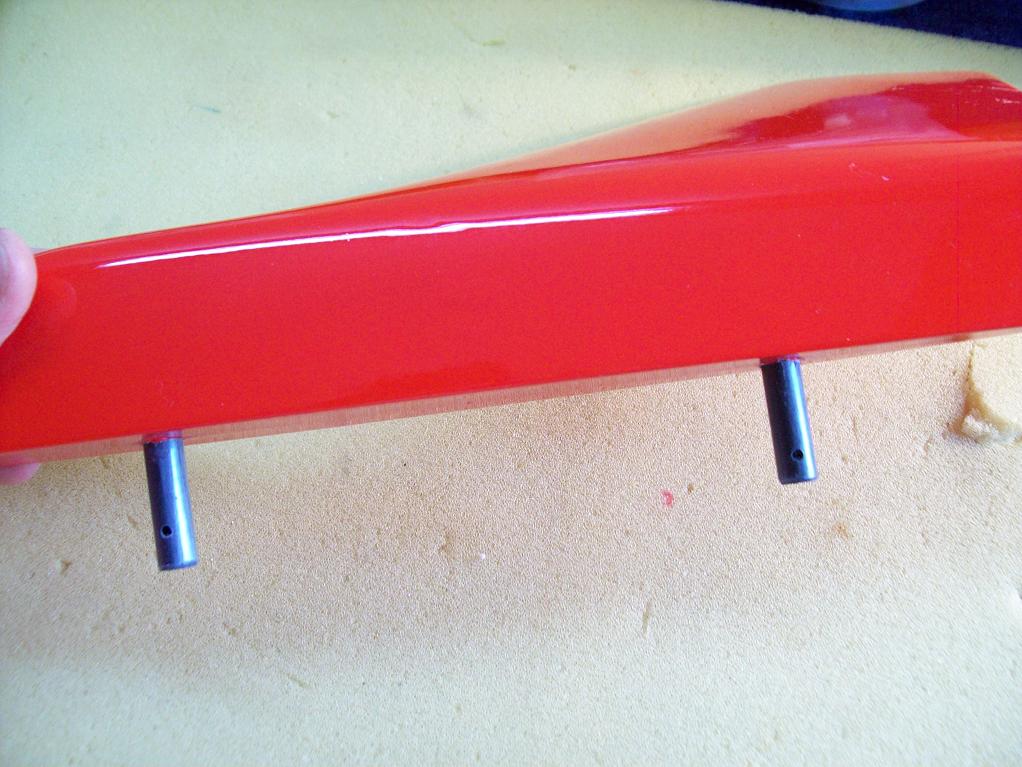

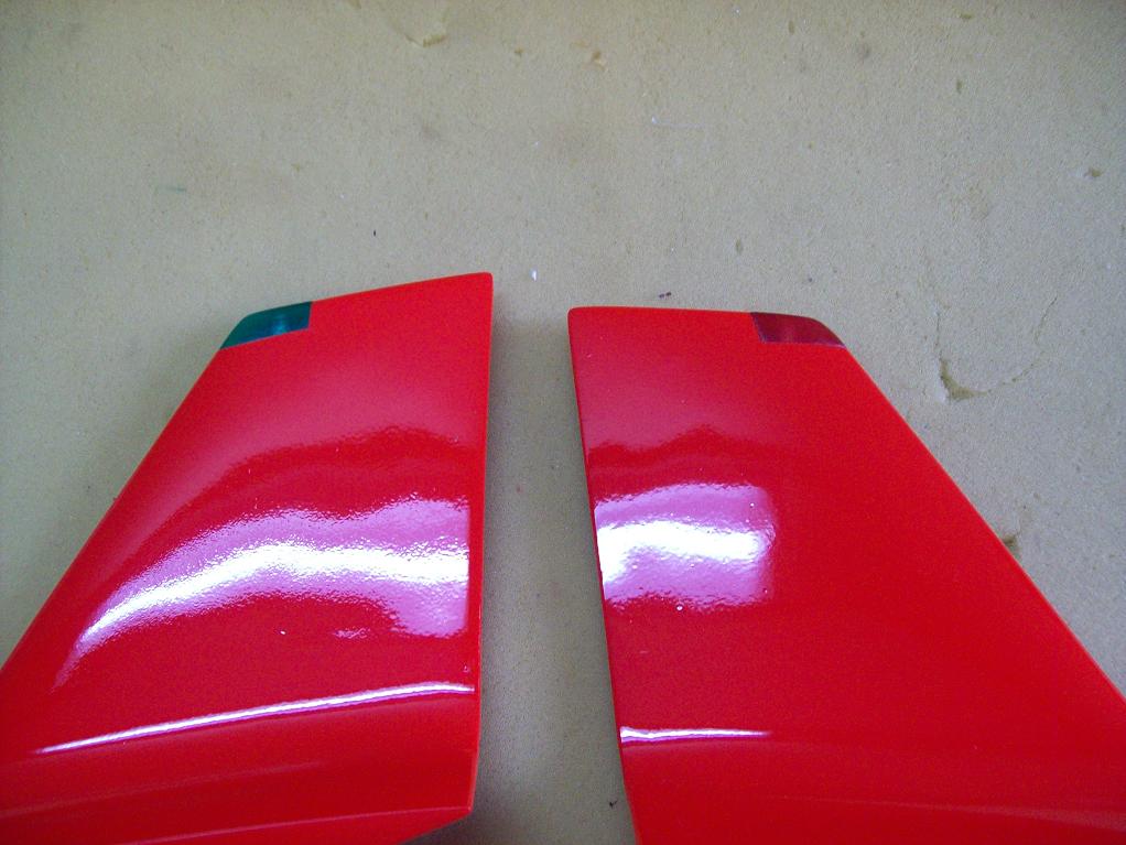

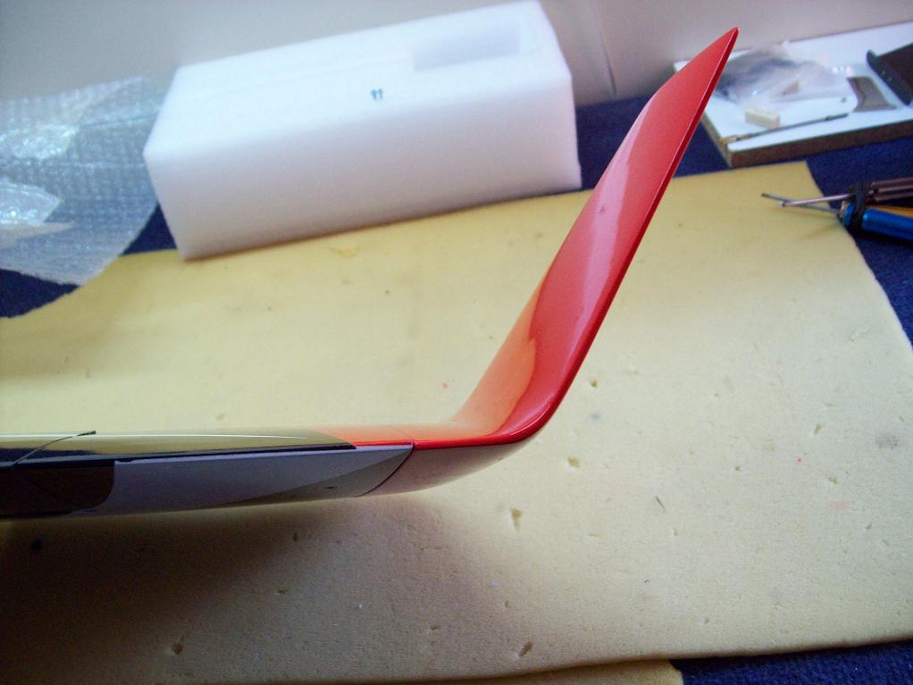

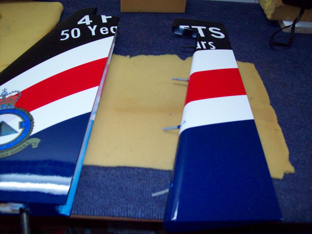

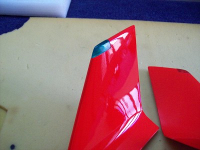

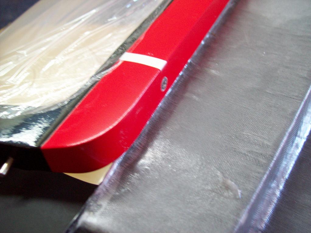

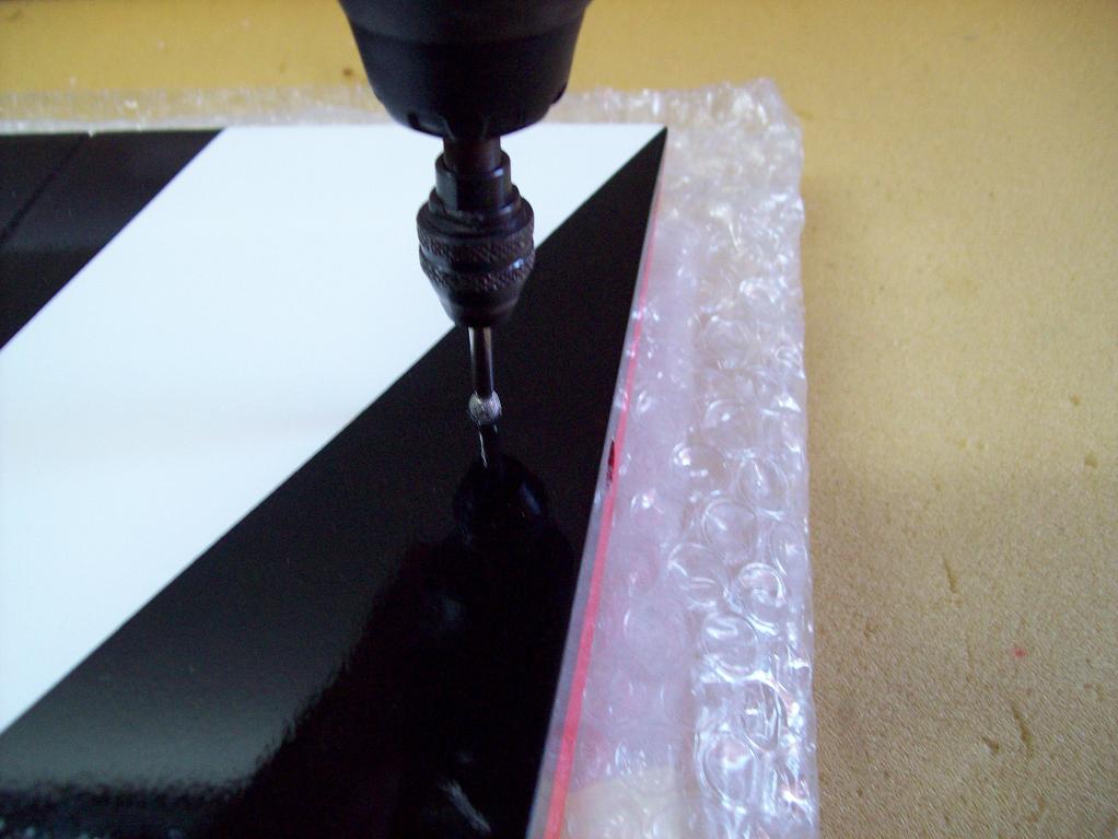

Hoy solo me ha dado tiempo para colocar los winglets, ya sabéis por el viper 2m que yo no pego los winglets sino que los atornillo y van fenomenales.
En éste, los tornillos roscan en la fibra para ello hay que hacer el taladro un pelín mas pequeño que el grosor del tornillo para que puedan roscar.
Los tornillos que uso son allen y de 2,5 mm, van embutidos en el ala como se ven en las fotografías y quedan mejor que si estuviesen pegados.
Subo unas fotos del útil que he utilizado para embutir la cabeza en el ala.
En el montaje de éste modelo voy a subir más fotografías que en el montaje del anterior ya que había gente que me decía que las fotografías eran escasas.

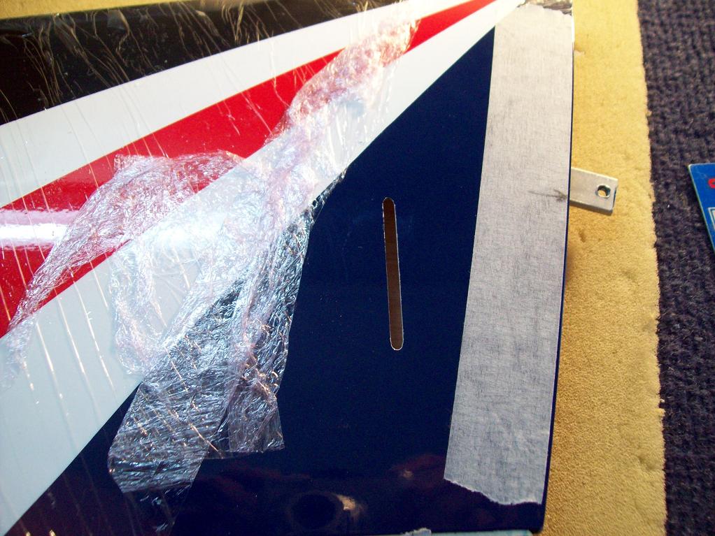

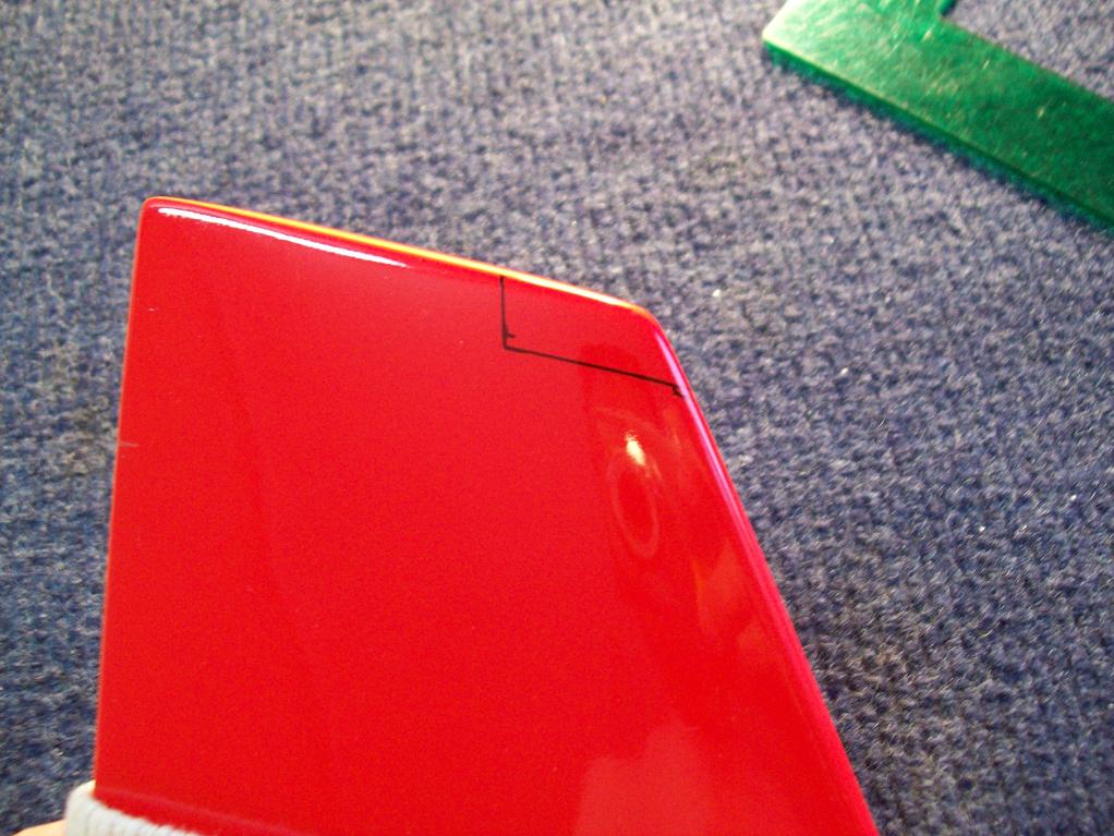

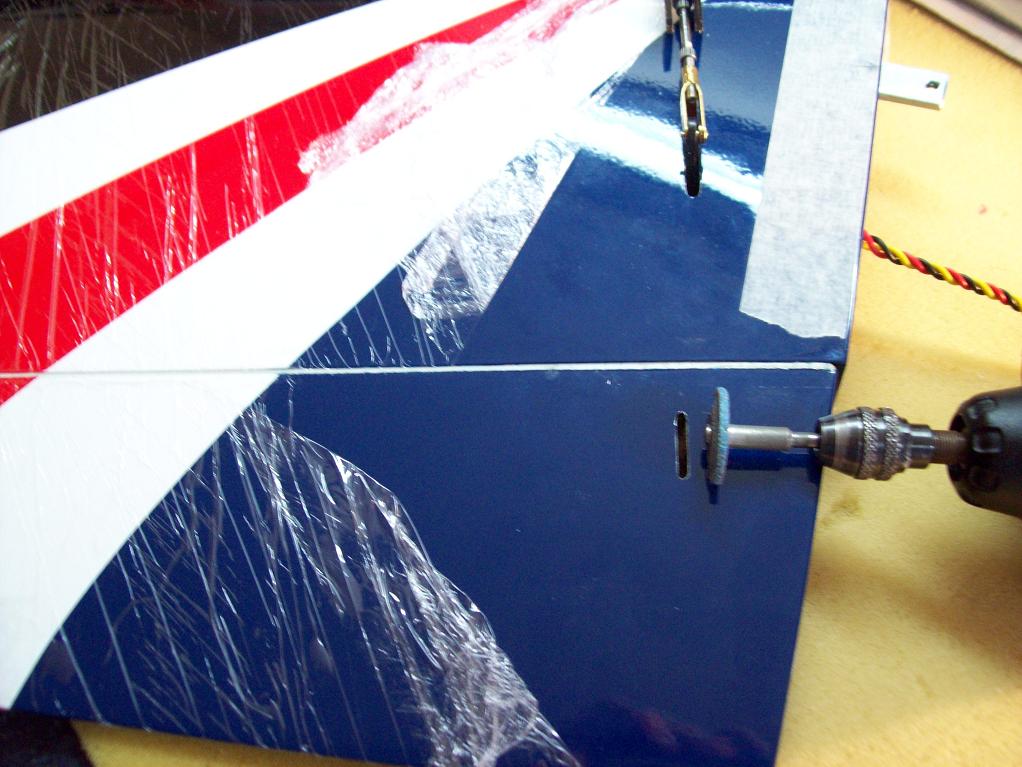

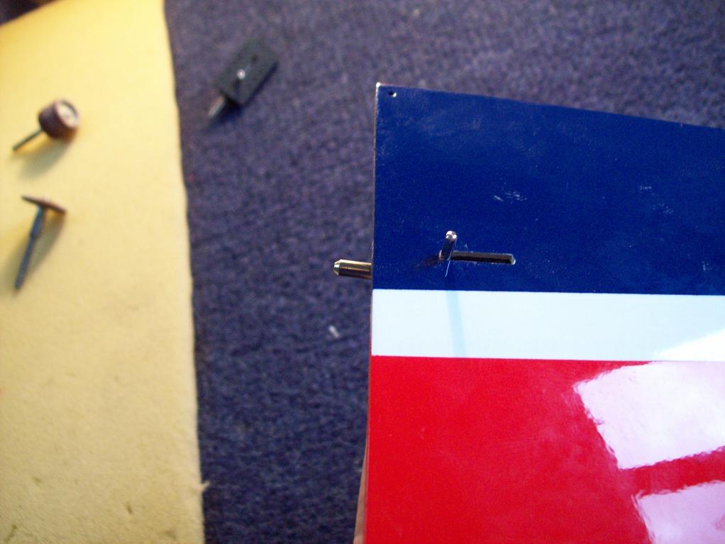

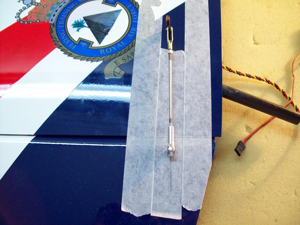

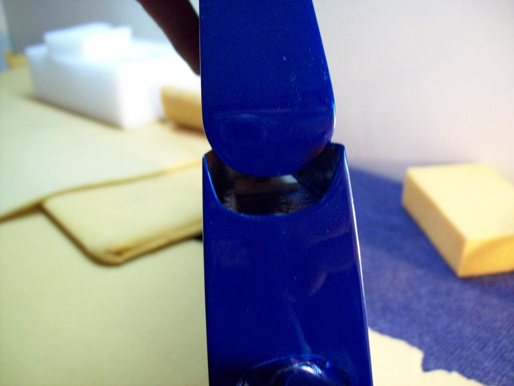

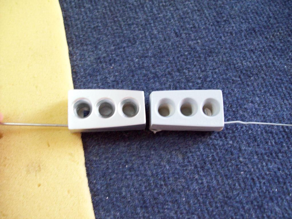

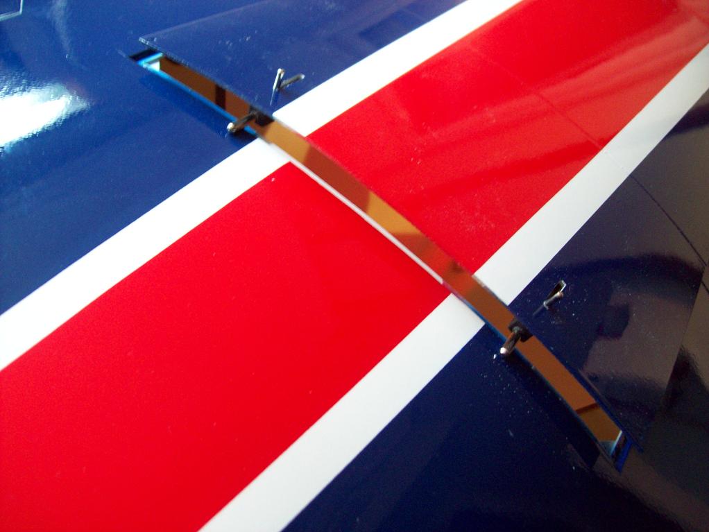

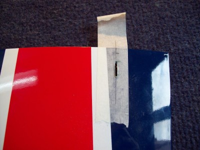

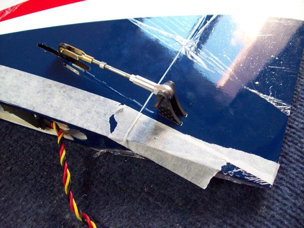

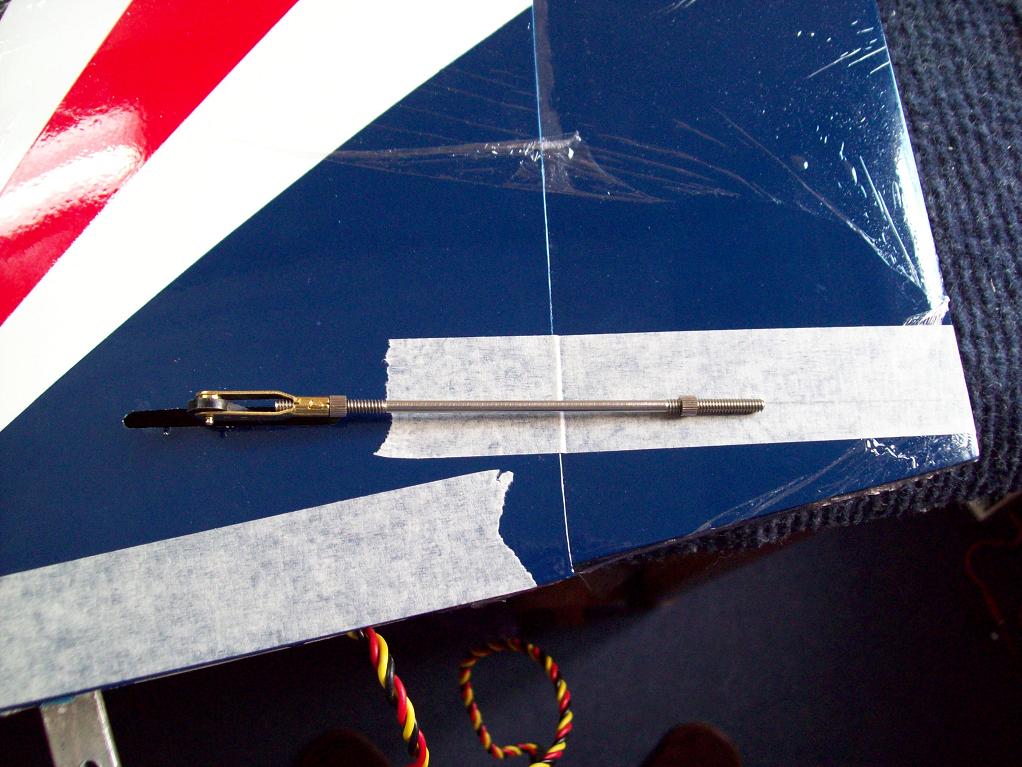

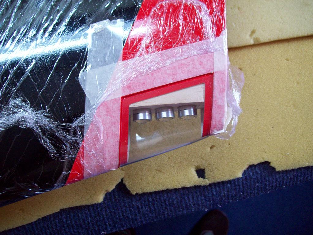

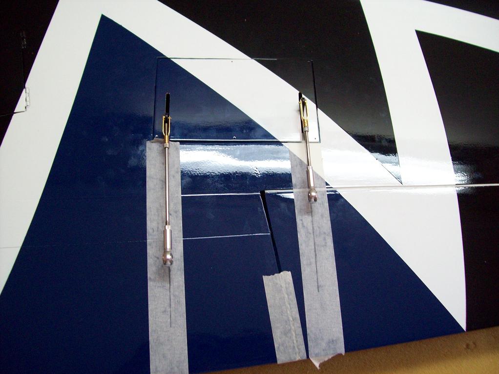

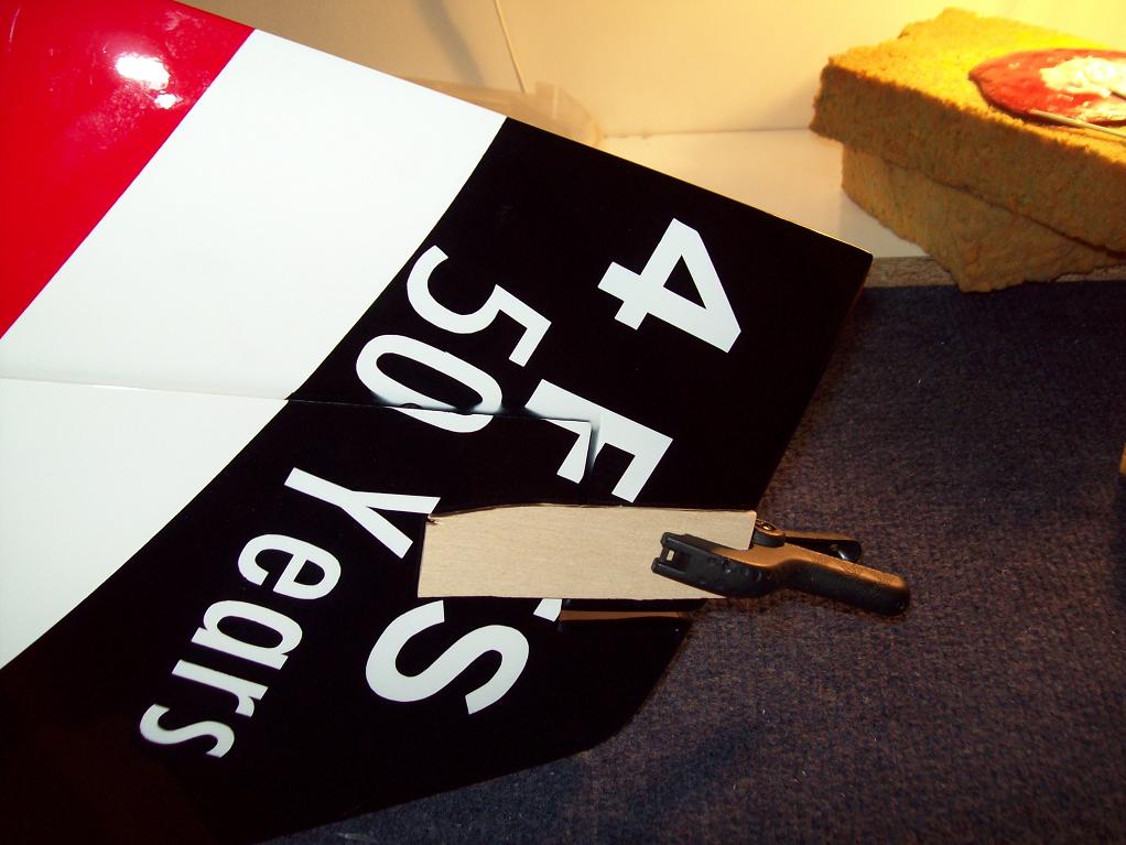

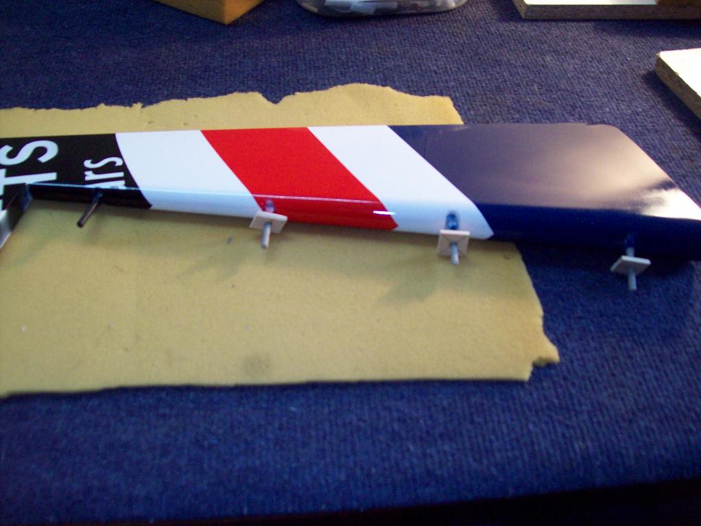

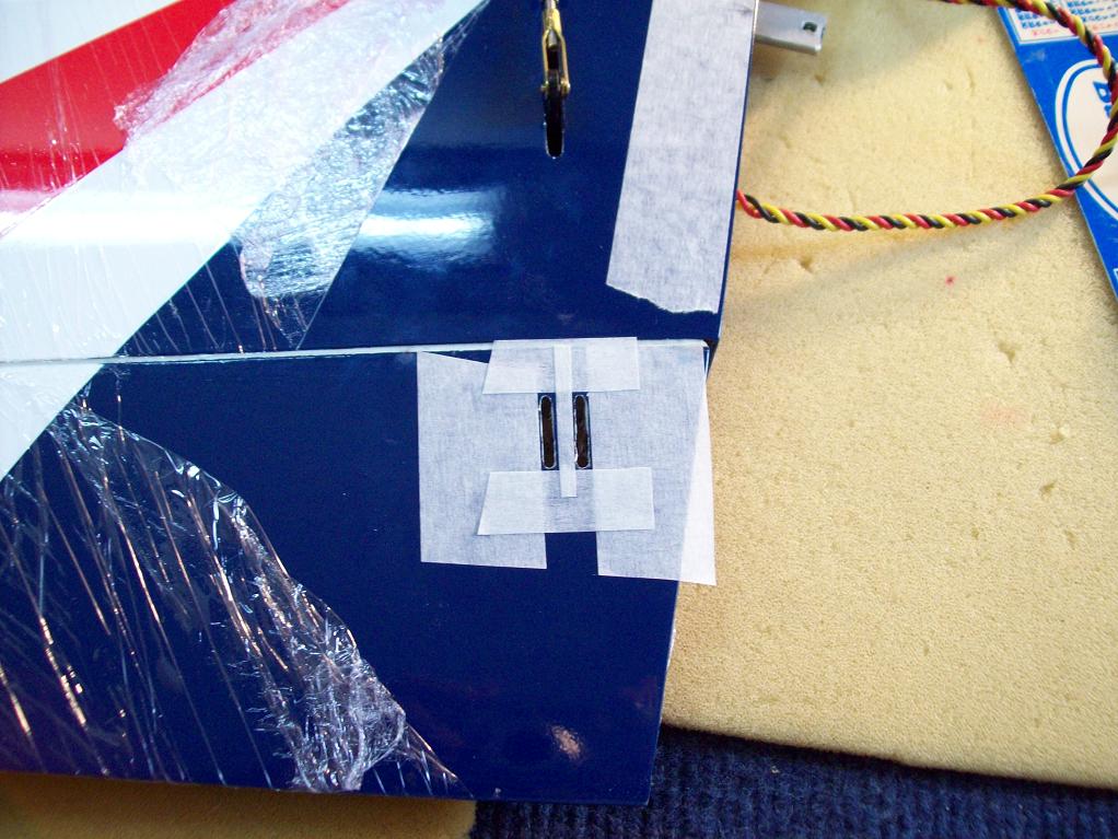

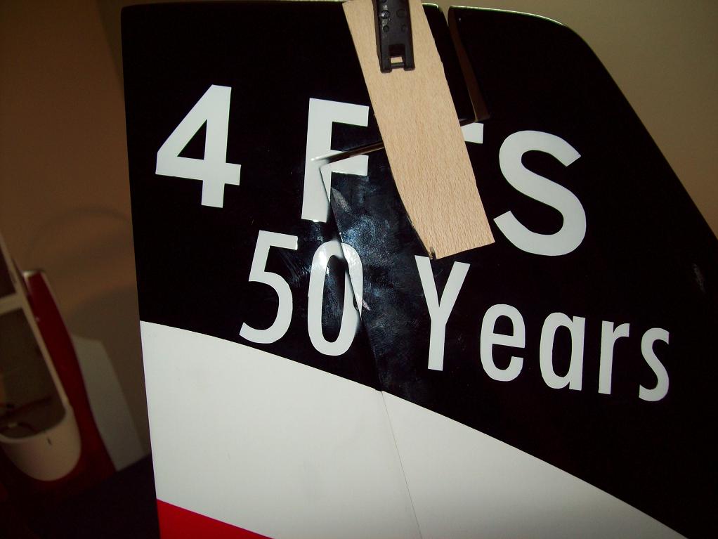

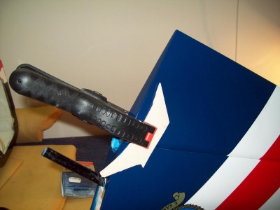

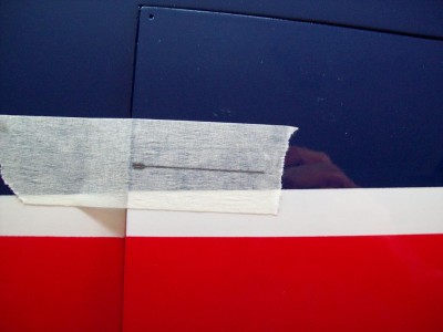

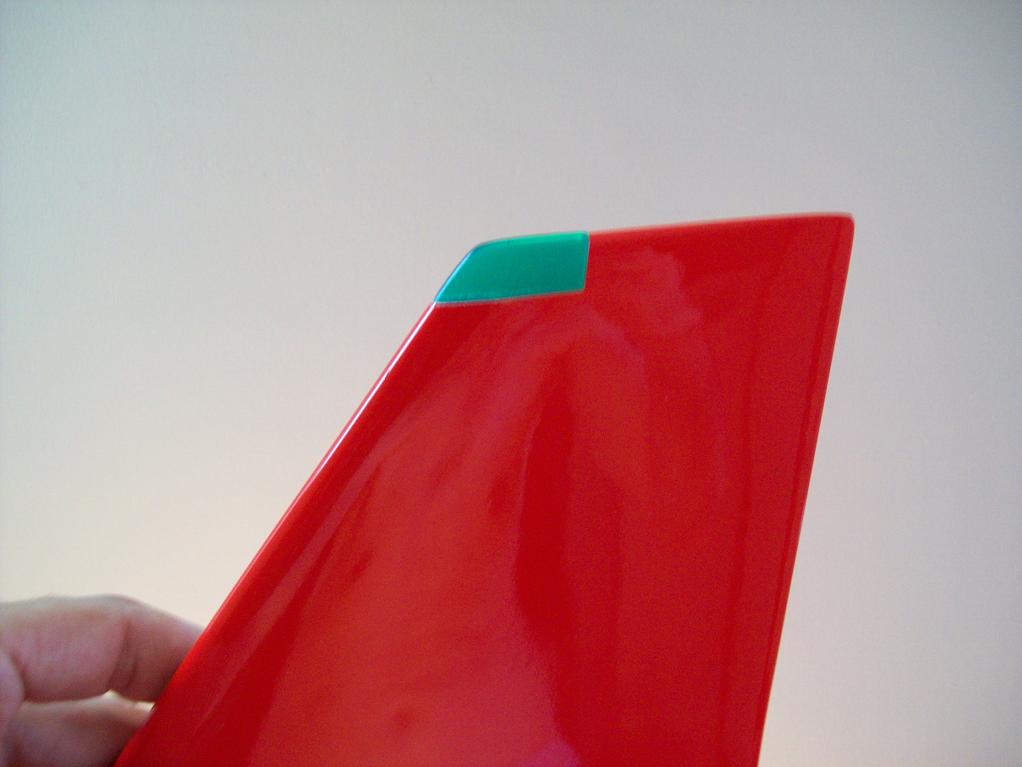

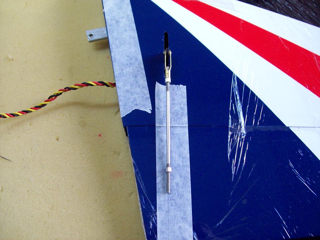

Le ha llegado el turno al timón de dirección.
A éste no le he colocado más bisagras porque lleva cuatro y son suficientes, el viper de 2 metros llevaba solo tres y por eso le aumenté las bisagras.

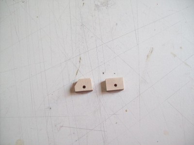

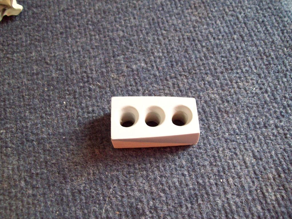

Al igual que al viper de 2 metros cuando se pegan las bisagras queda mucho espárrago al aire y para evitar esto le he suplementado con unos cuadraditos de 3 mm de contrachapado que es bastante fuerte pero que pesa muy poco, con eso evitamos que el espárrago tenga flexibilidad quedando mucho mejor sujeta la parte del timón que se mueve.
Aunque en la fotografía aparezcan cuatro cuadraditos solo he utilizado 3 y se los he colocado a los tres primeros empezando por abajo ya que el último entra a tope y no es necesario.
Si pegamos a tope la parte fija con la móvil, resulta que apenas si tiene giro la parte móvil y si lo separamos un poco para que tenga giro resulta que las letras del timón no coinciden.
Lo que he hecho ha sido meter a tope las bisagras por la parte de arriba para que coincidan las letras y sacarlo un poco por la parte de abajo así todos contentos, las letras coinciden y el timón tiene suficiente giro.
Una vez introducidas las bisagras con el pegamento, se le pone una pinza en la parte de arriba y en la de abajo con el fin de que el pegamento cure con las dos partes perfectamente rectas.
Unas fotillos

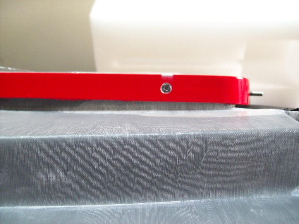

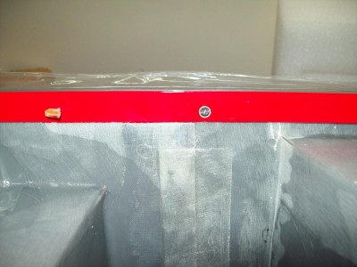

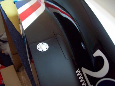

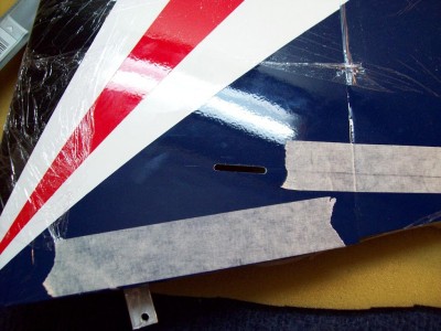

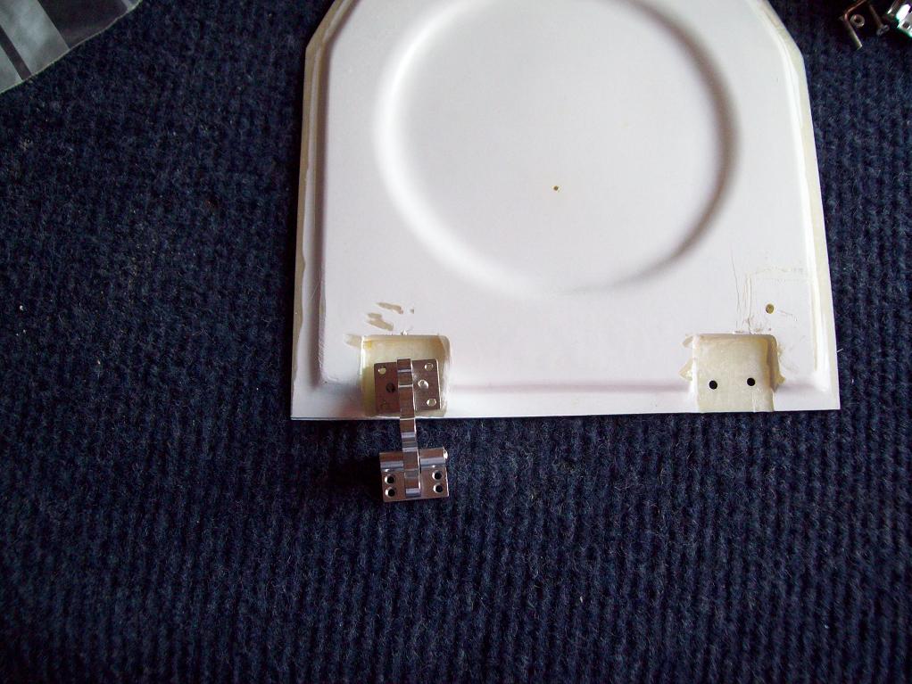

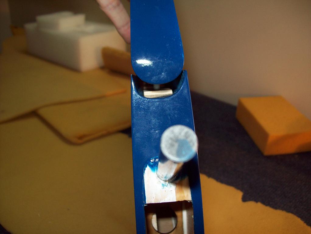

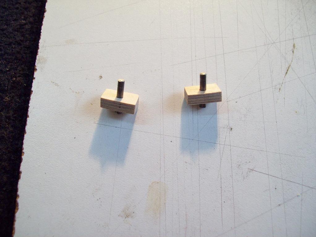

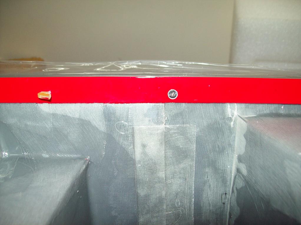

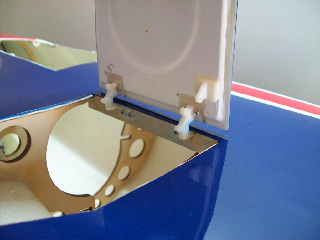

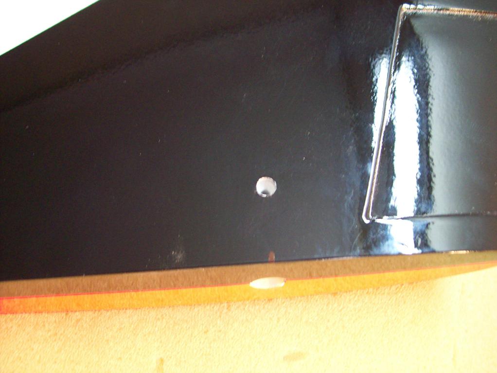

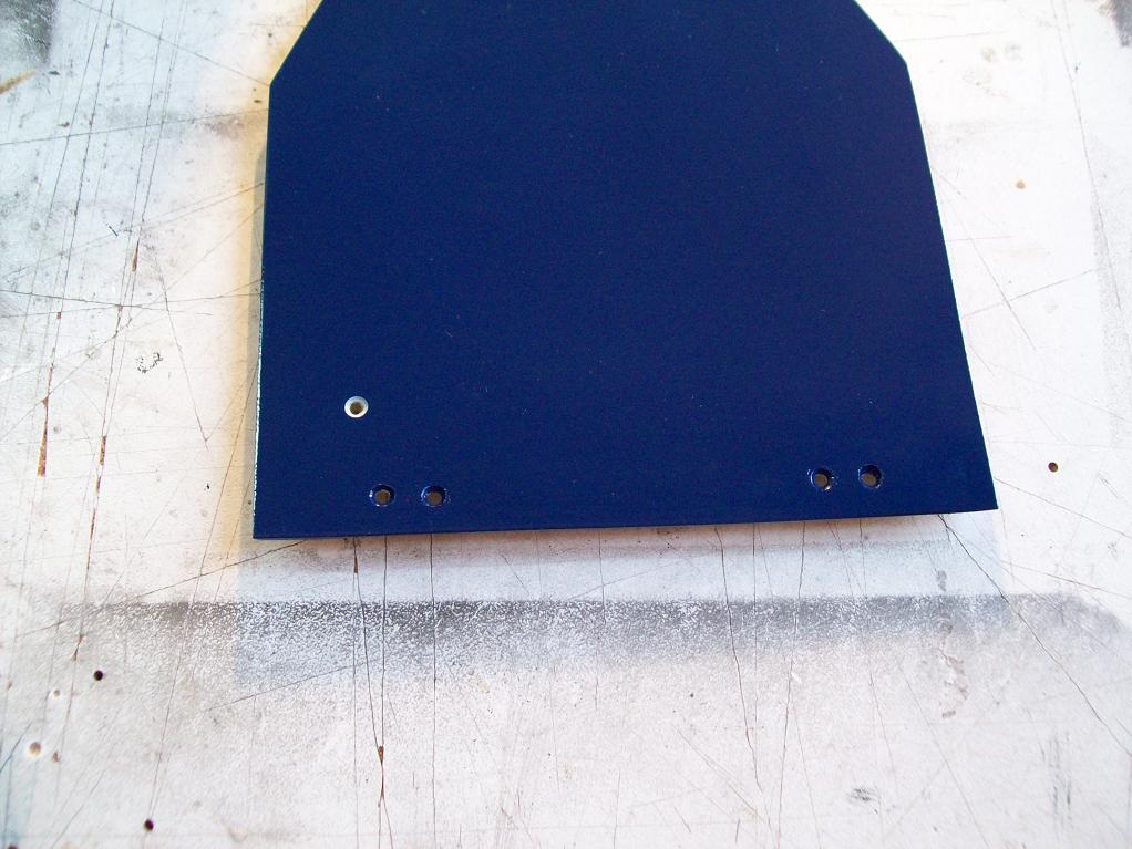

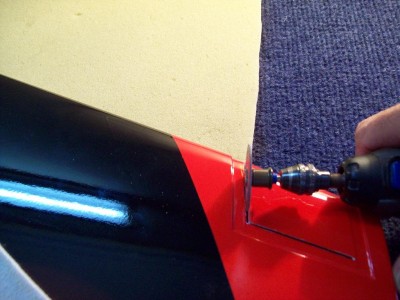

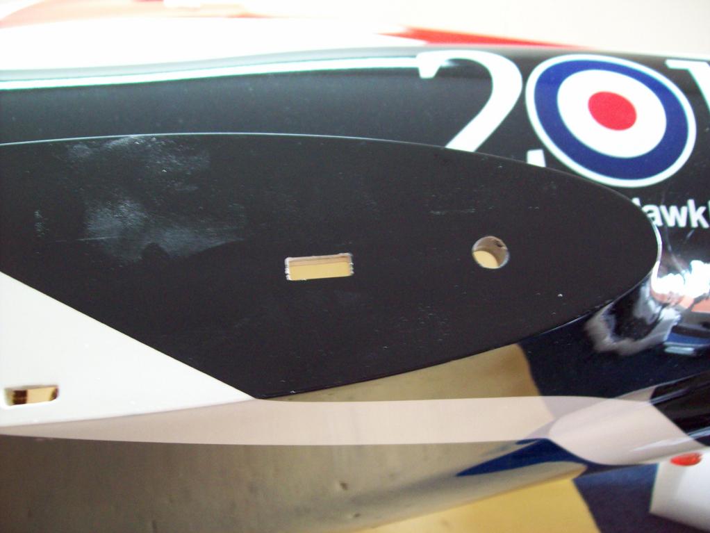

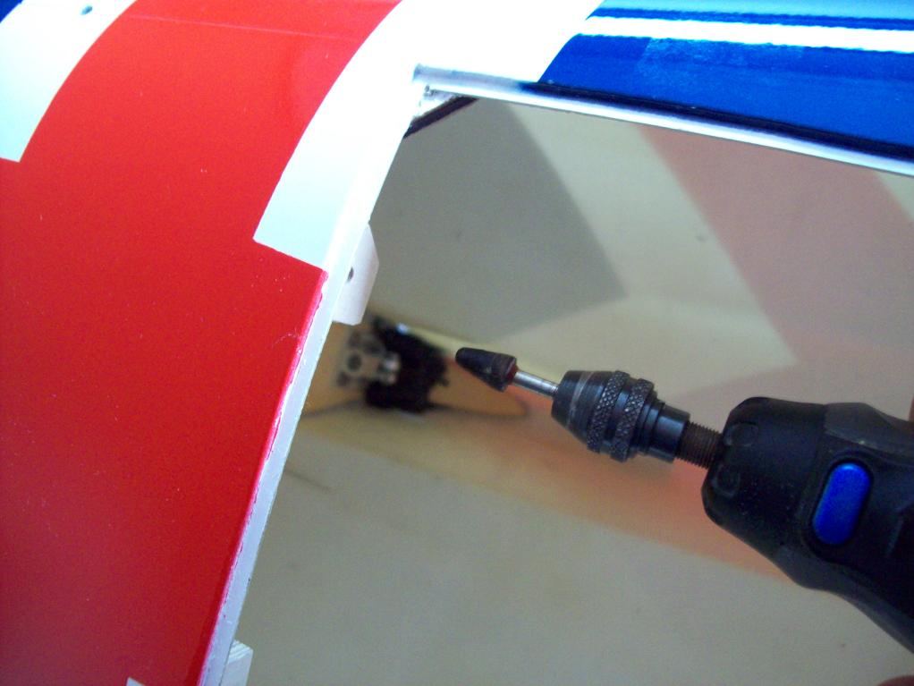

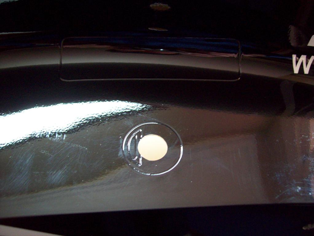

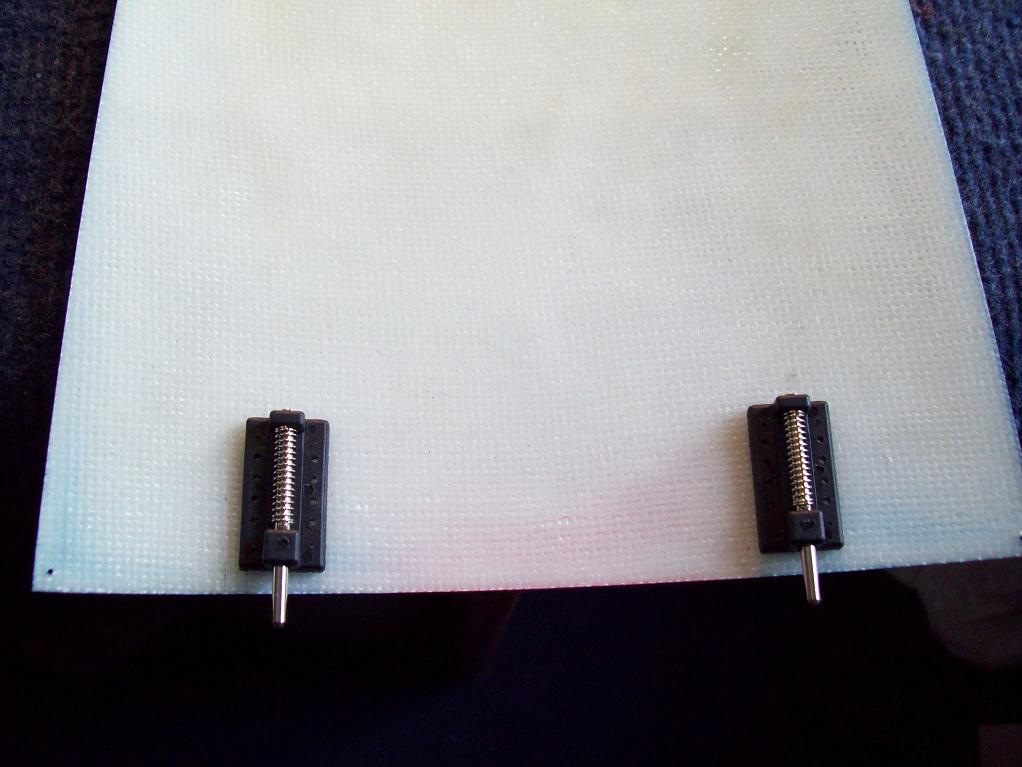

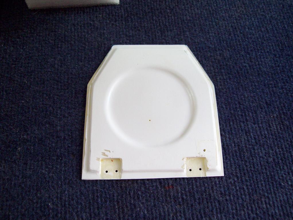

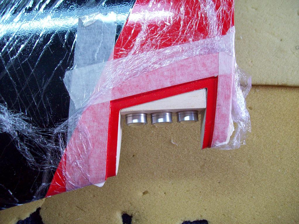

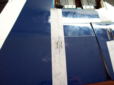

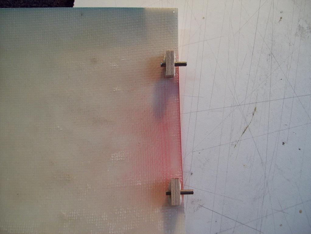

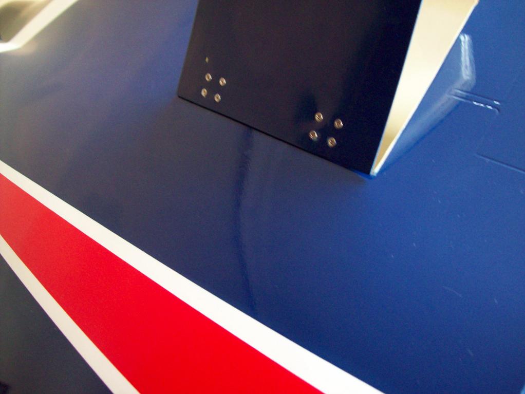

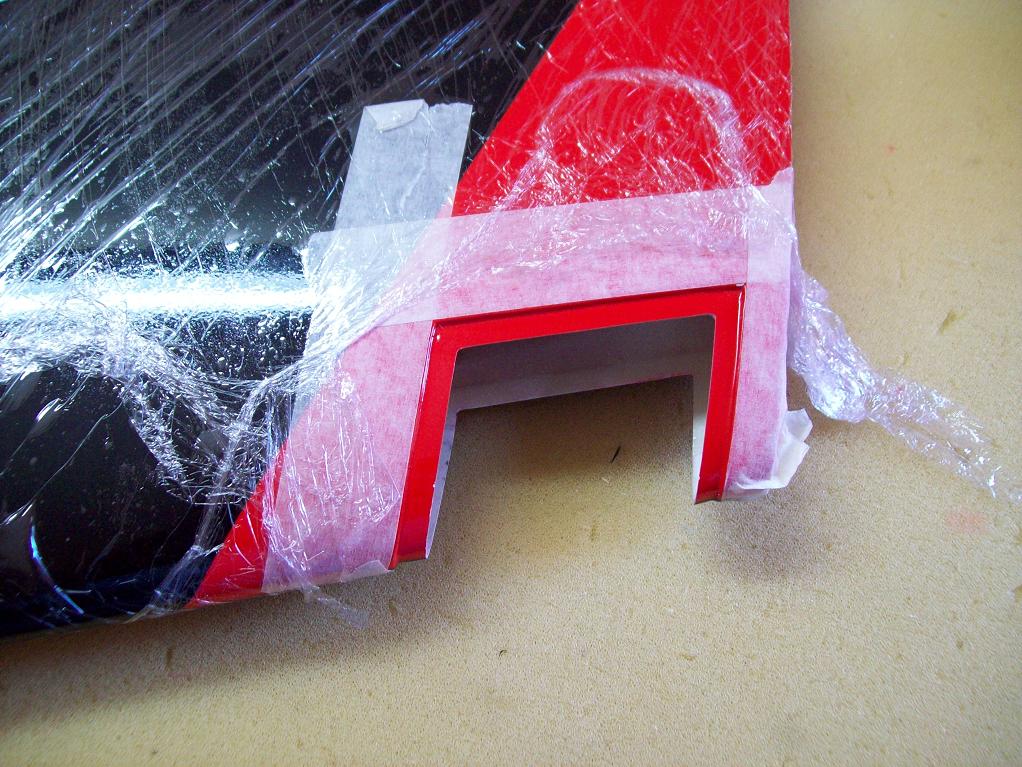

Este fin de semana le ha tocado a la compuerta del Motor.
Viene para colocarle tornillos y particularmente a mi me resulta engorroso estar atornillando y desatornillando, por lo que la he puesto con acceso rápido mediante 2 pestillos.
La colocación de los pestillos y de los tetones es fácil pero lleva su tiempo porque hay que ir pegando una pieza tras otra y esperar a que endurezca el pegamento.
Las fotografía están colocadas por orden, vamos eso creo, y es la mejor forma de ver el proceso. Primero se cortan los taquitos donde van los tetones, se le hacen los agujeros y se pegan a la compuerta, una vez curado el pegamento, se hacen otros taquitos para el fuselaje y se le hacen los agujeros. Estos tacos se pegan al fuselaje con la compuerta colocada, metiendo en el tetoncillo el taquito para que no haya descuadres.
Una vez seco el pegamento, se quita la compuerta, se hacen las ranuras y se pegan los pestillos. Una vez secado el pegamento de los pestillos se hacen otros taquitos, que son los que van en los pestillos, se coloca la compuerta en el fuselaje y por las compuertas de las ruedas se introduce el respectivo taquito con pegamento y se mete en los tetones de los pestillos, dejamos que seque el pegamento y terminado.
El agujero donde entran los tetones, les he hecho una especie de avellanado para que el tetoncillo no tenga problemas en encontrar el agujero.
Unas fotillos.

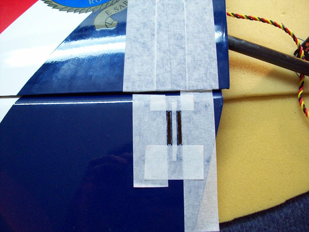

#1221775

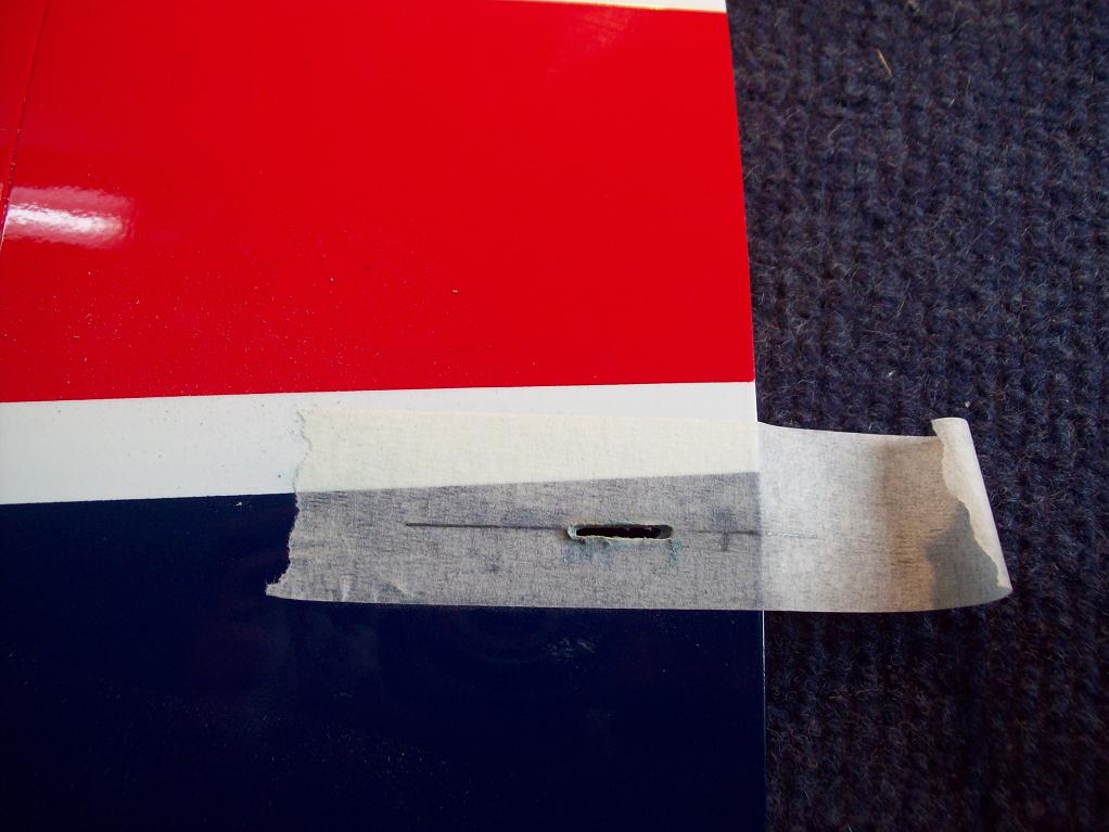

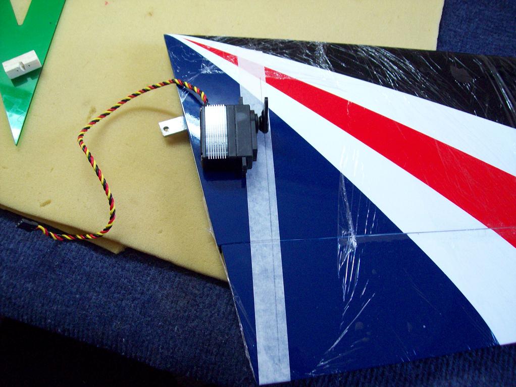

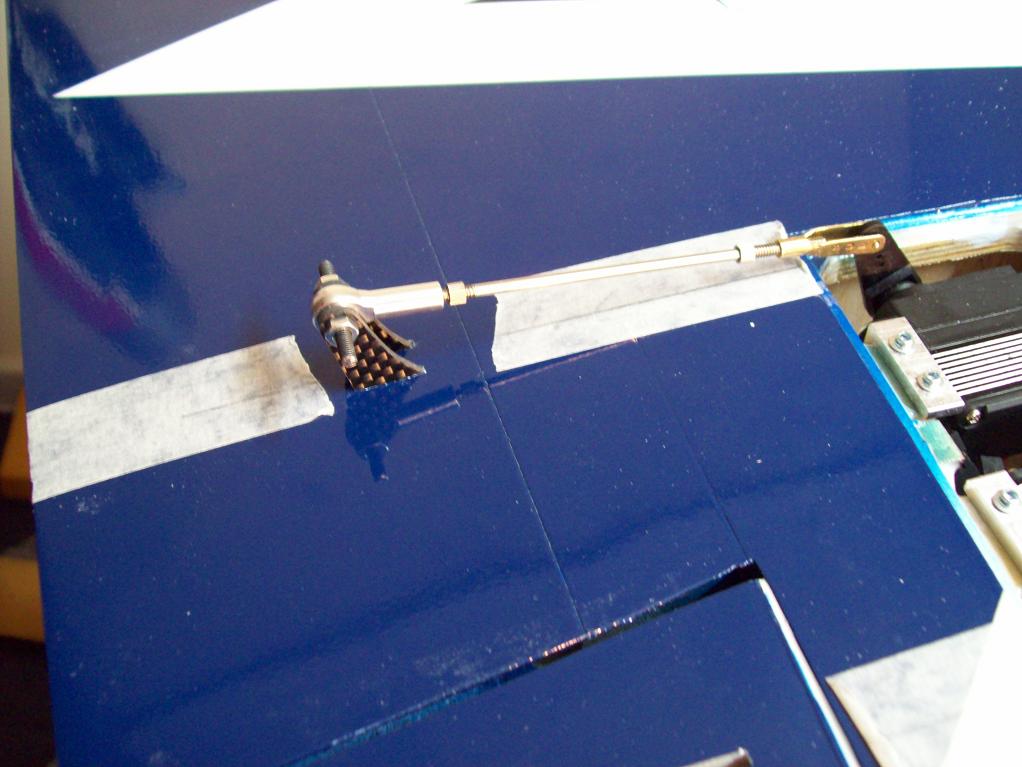

Colocación del servo y horns del timón de dirección
Le he colocado, como ya comenté, el Hitec HS-7954SH al igual que al resto de los mandos. Es un servo que tiene mucha fuerza y creo que es el adecuado para poder hacer el cuchillo y otras filigranas.
La colocación de éste servo no es complicada ya que hay espacio en el timón para poder manipularlo sin problemas.
He colocado el brazo del servo perpendicular a la bisagra del timón como podéis apreciar por las fotografías.
Para pegar el horns, he tenido que hacer una masa consistente porque el timón en ese sitio esta hueco, salvo un poquito que he podido sujetar en la parte delantera por el listón que lleva.
Por lo demás, las fotografías se explican por si solas.

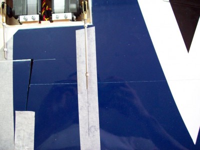

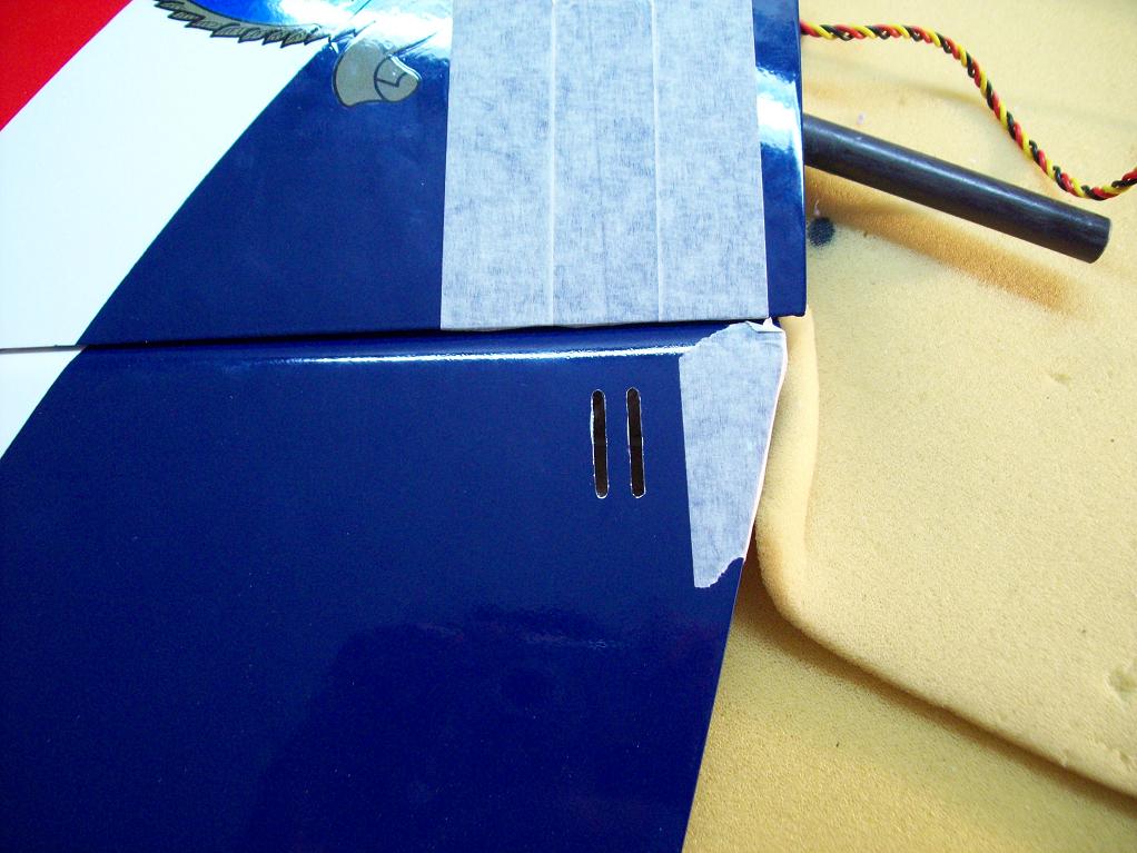

#1222389

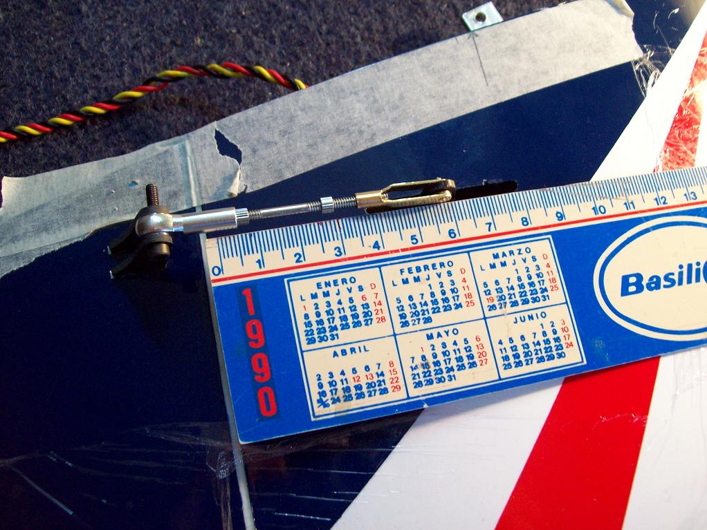

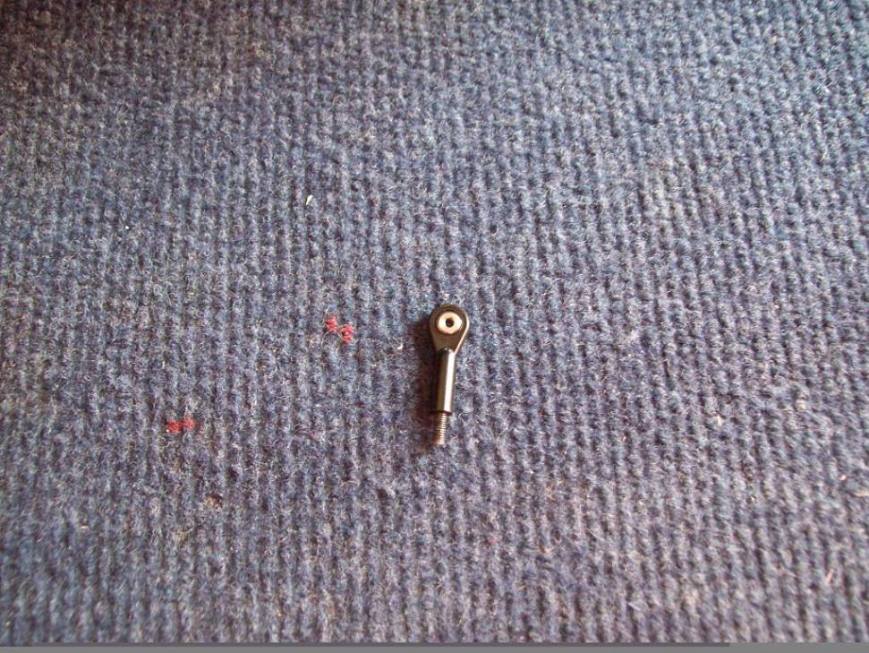

Colocación de Horns y servos en timón de profundidad.
Le he colocado los mismos servos que lleva el resto del avión, creo que son servos con demasiada fuerza para los timones de profundidad pero ya que los tengo no es cuestión de estar comprando más servos.
El que este sobrado de fuerza el timón no es ningún problema, el problema viene en su colocación que cuesta el doble de trabajo que si fuese más finito.
Su colocación es igual que la del timón de dirección, solo que al ser mas estrecho el habitáculo cuesta más trabajo instalarlo. Lo primero es agrandar el hueco para introducir el servo, después medir la distancia del brazo y trazar una perpendicular a la bisagra del timon, después, hacer la ranura, colocar el servo y los horns. Previamente hay que hacer los soportes del servo, yo he utilizado un listón de 10x10 de esa madera que sin ser de balsa pesa muy poco y es bastante dura. Antes de colocar los soportes hay que hacer la ranura en el timón para que entre el brazo, una vez alineado se pegan los soportes con el servo atornillado a los mismos.
Una vez instalado el servo y horns, hay que hacer lo mismo con el otro timón, siendo muy importante que el horns de ambos timones se encuentren a la misma distancia de la bisagra del timón y a la misma altura para evitar que un mando suba o baje mas que el otro. Como podéis ver por las fotografías, yo he medido todo, abertura donde se introduce el brazo del servo, altura del horns, longitud del empujador, distancia del horns a la bisagra del timón etc etc, con el fin de que todo sea igual en ambos timones.
Como habéis podido observar, le estoy poniendo a todos los mando los horns dobles con una rotula, cosa que no hice con el Viper 2 metros lo cual me arrepiento y aunque en el Viper anterior se quedó muy bien, en este se ha quedado inmejorable.
Unas fotillos

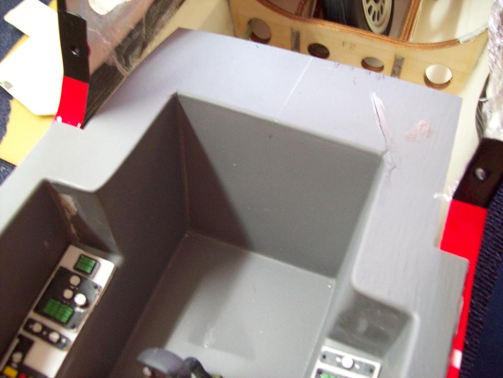

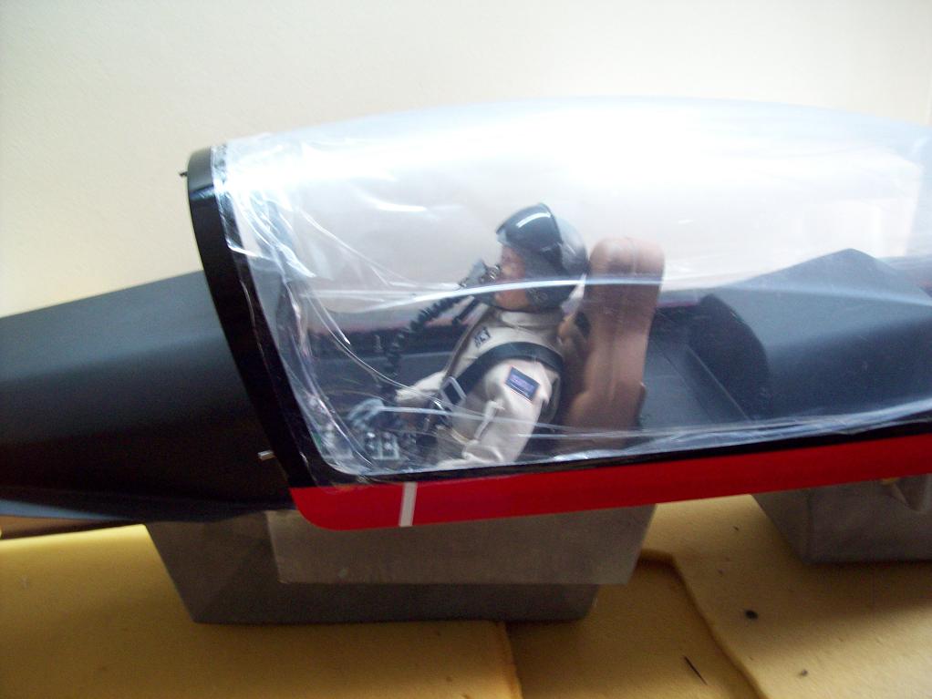

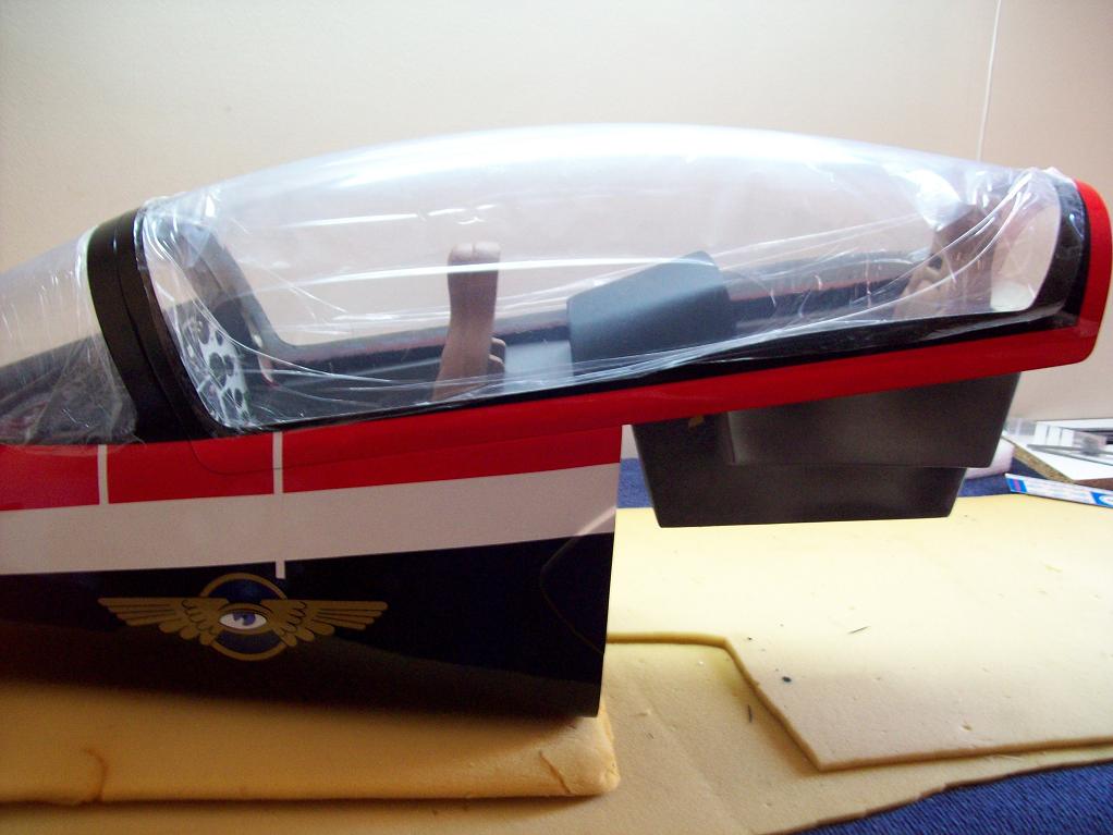

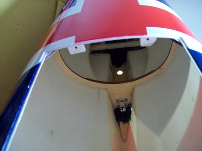

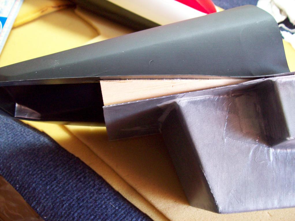

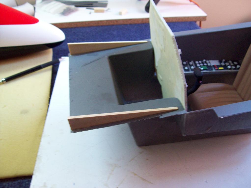

Le ha tocado al copy.

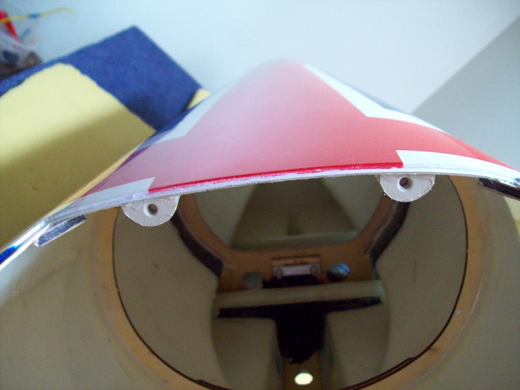

La colocación es igual a la del Viper 2 M, va atornillada al marco de la cabina para cuando se quiera desmontar o prescindir de él.
Creo que el mejor sistema, es que todo esté unido, no solo por la comodidad en su transporte sino para evitar roturas, pues la fibra del copy es muy fina y se rompe con suma facilidad.
Lo primero es ajustar el copy delantero para que entre en el marco de la cabina y en el fuselaje, despues se cortan dos cuñas de balsa y se pegan al copy para posteriormente pegar sobre ellas la cubierta de plástico negro ya que si no lo hacemos así y lo pegamos directamente sobre el copy queda muy inclinado hacia abajo, de esta manera se queda mas o menos a la altura del cristal. Una vez ajustado el copy delantero y trasero, yo los he unido con un trozo de fibra y le he hecho los agujeros para atornillarlo, concretamente tres por cada lado y al agujero del tornillo lo he avellanado para que la cabeza quede a ras del marco y se pueda colocar en el habitáculo. Los tornillos son de 2,5 mm, con tuerca que yo la he pintado de negro para que no resalte dentro del copy.
Ah! Olvidaba decir que a esta cabina también le he puesto un tercer tetoncillos, sin embargo no he considerado necesario subir fotografías, ya que su colocación es la misma que la del Viper 2M.
Las fotos de rigor

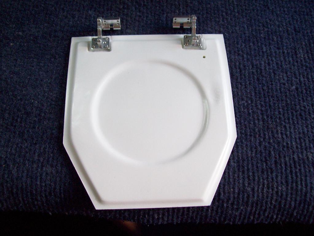

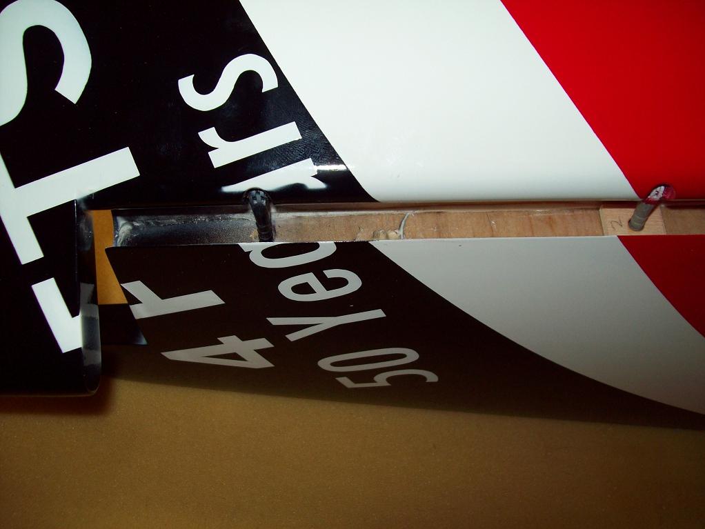

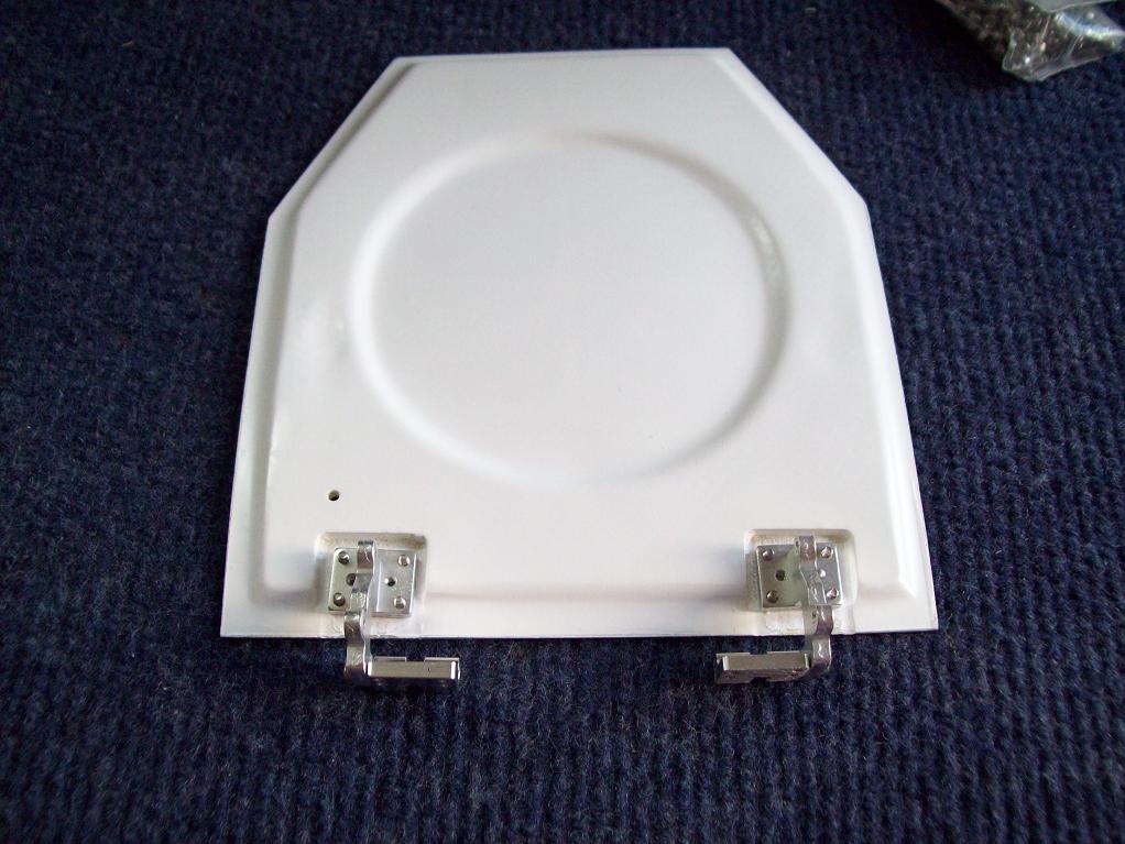

#1223113
Hola

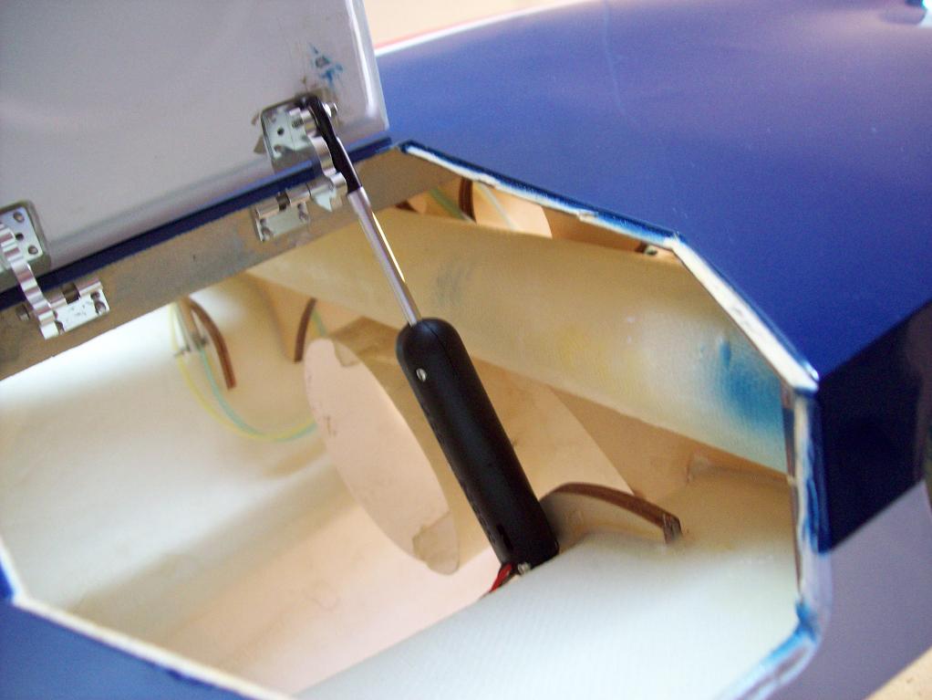

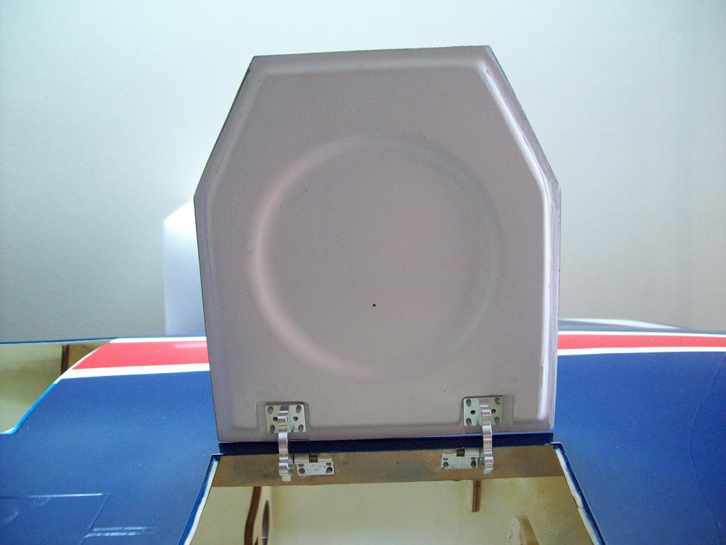

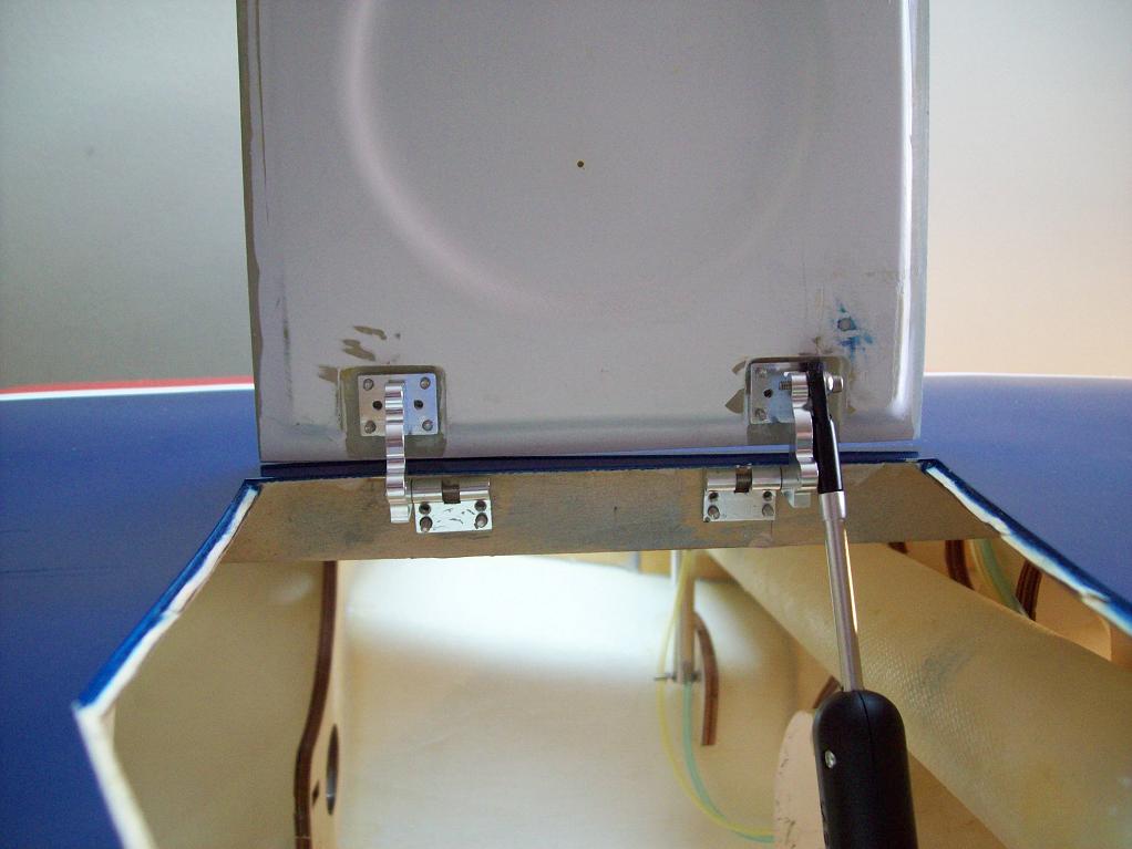

Una de las novedades introducidas ha sido sustituir las bisagras de las compuertas traseras por unas de aluminio.
Pongo fotografías de las compuertas con las bisagras de plástico y con las bisagras de aluminio.

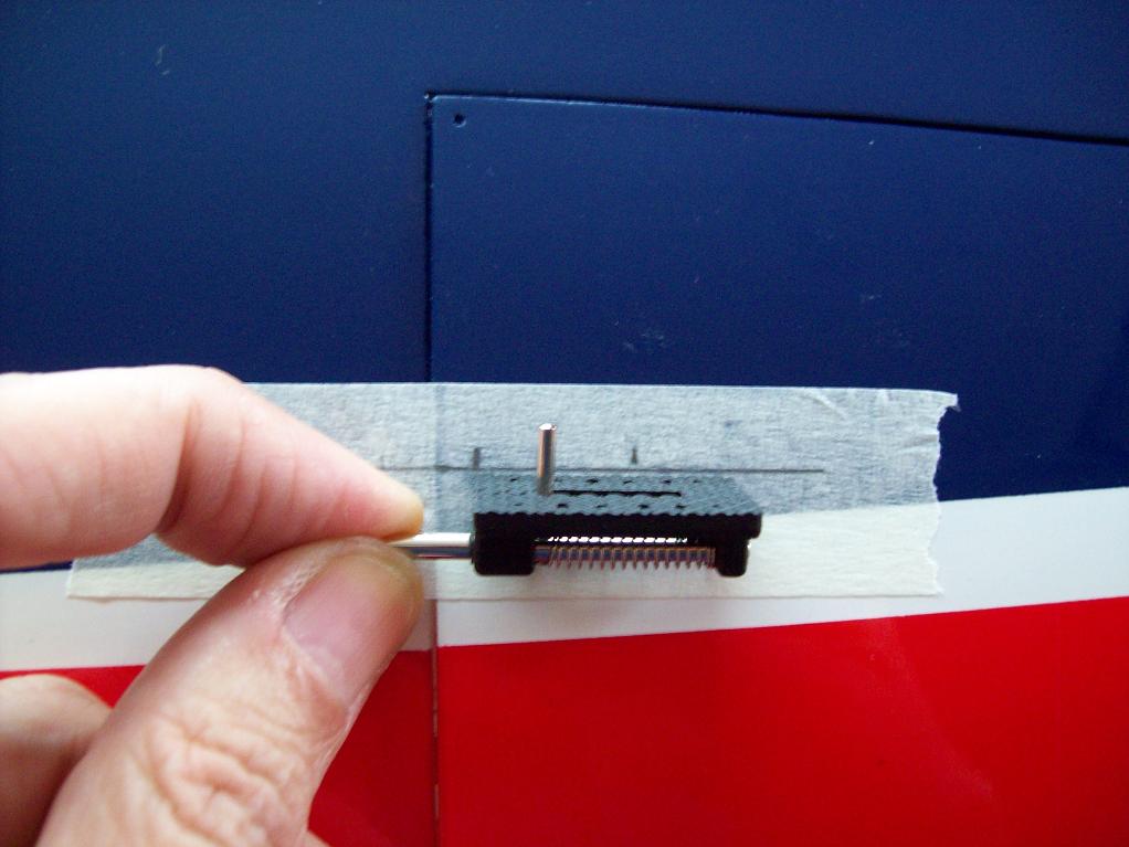

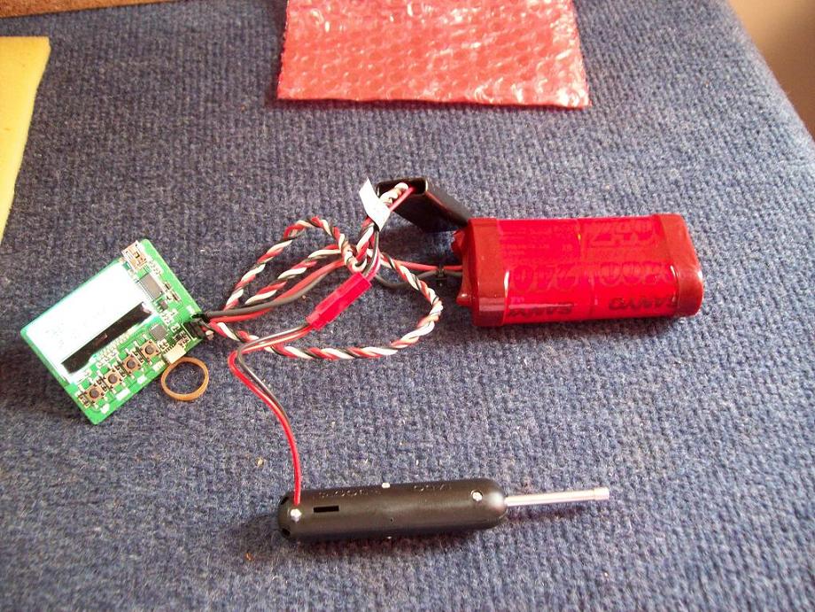

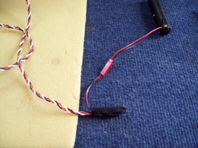

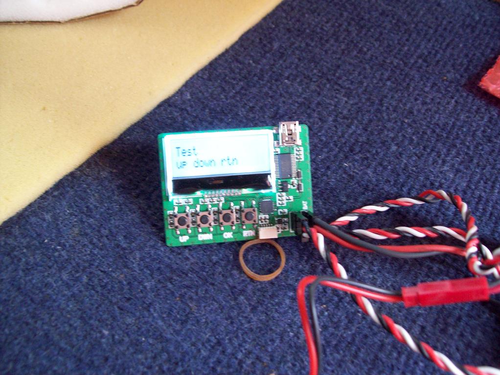

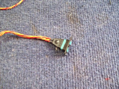

Otra novedad que lleva el Viper es la apertura y cierre de las compuertas que van de forma eléctrica. En mi opinión, el sistema neumático de trenes y compuertas tienen los días contados.
El sistema lo he adquirido de Carlos Reyes (Skymaster) y va muy bien, de momento me he quitado el engorro de tuberías y válvulas.
Con estos empujadores se ahorra en peso, pues aunque los pistones que trae pesan sobre 12 gramos, hay que añadir las tuberías, la válvula, la botella de aire, el medidor de presión etc etc,
Los empujadores traen, una placa de programación que solo es utilizada para programar cada uno de los empujadores y para hacer pruebas. Con el programador se le puede dar retardo de tiempo en la apertura y cierre de la compuerta, hacerlo reversible, etc etc. También trae cada empujador una placa electrónica que memoriza la programación, ésta placa trae unas capuchas de plástico que pesan bastante, yo las he sustituido por tubo termorretractril, así aliviamos algo el peso.
La primera de las fotografías es todo lo que incluye el paquete, y además de las fotografías le he hecho unos videos de funcionamiento, espero que guste.
http://www.youtube.com/watch?v=1Z4-8KYN ... e=youtu.be
http://www.youtube.com/watch?v=bIG5WmXGoMU
http://www.youtube.com/watch?v=qbMz2EOaCyU

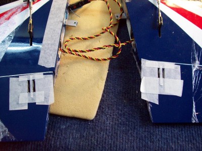

Muy buenas

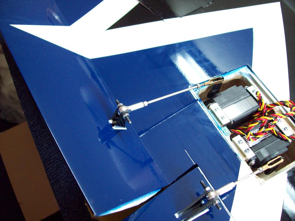

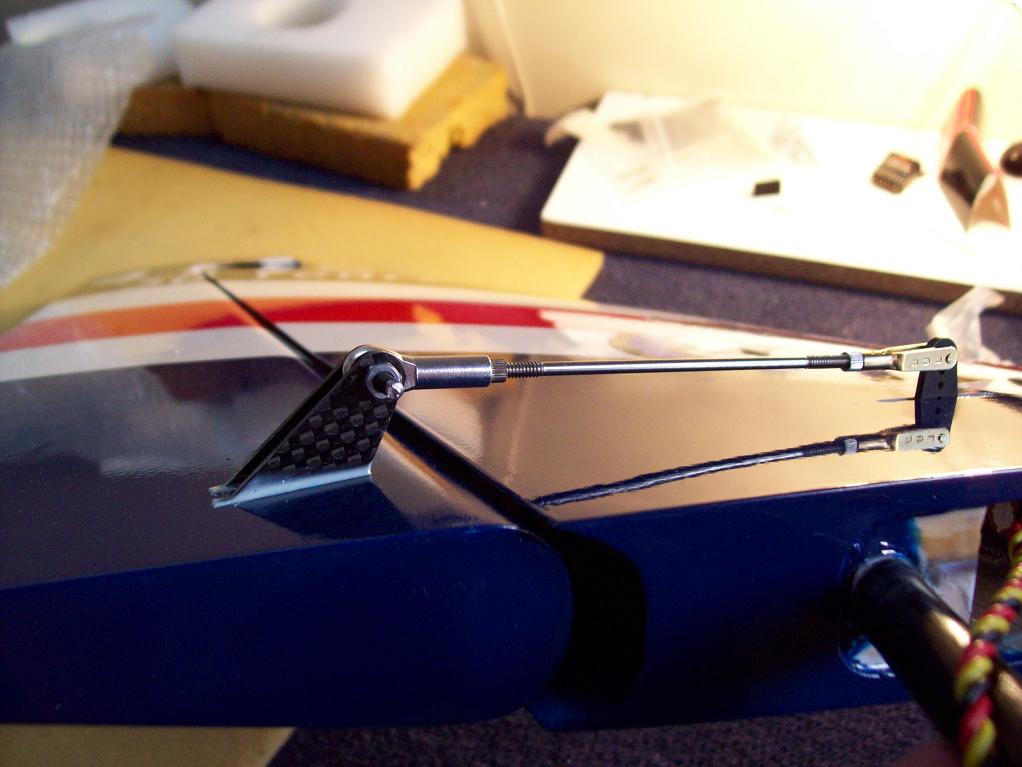

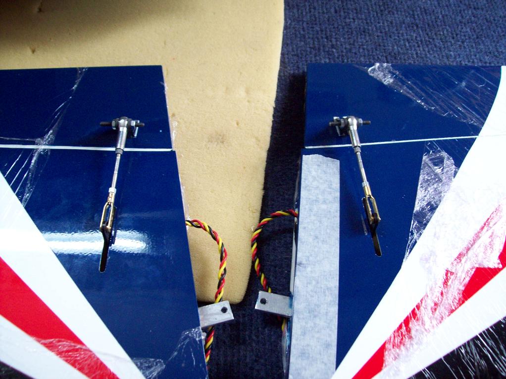

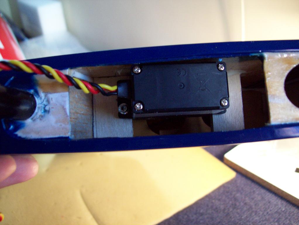

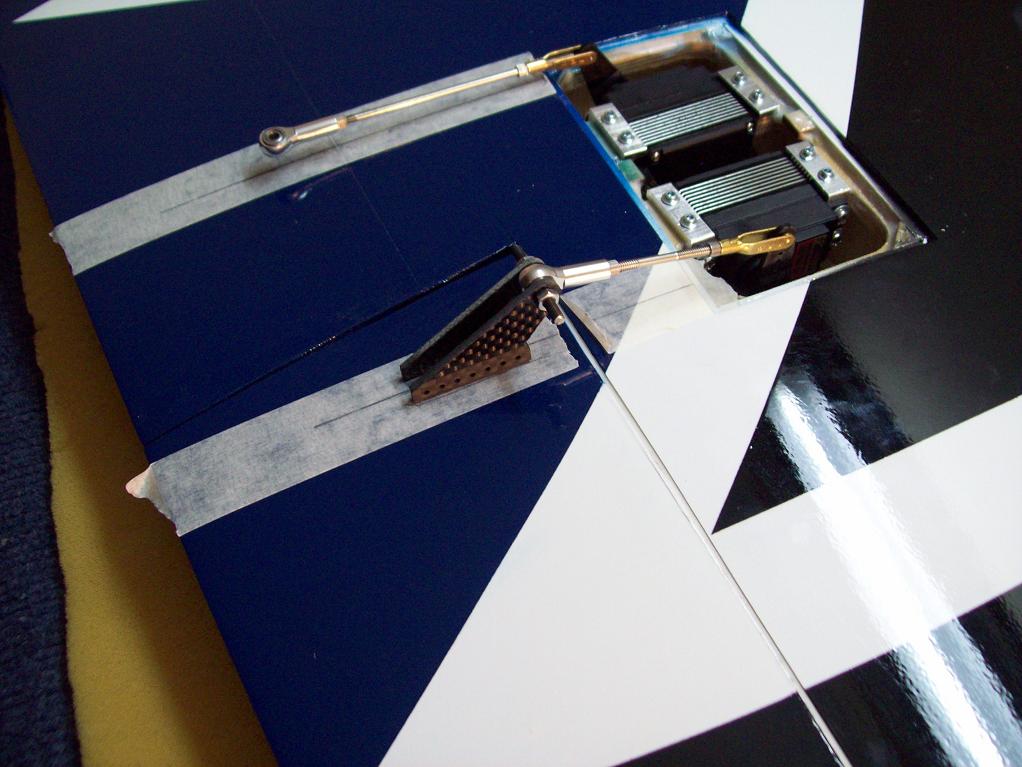

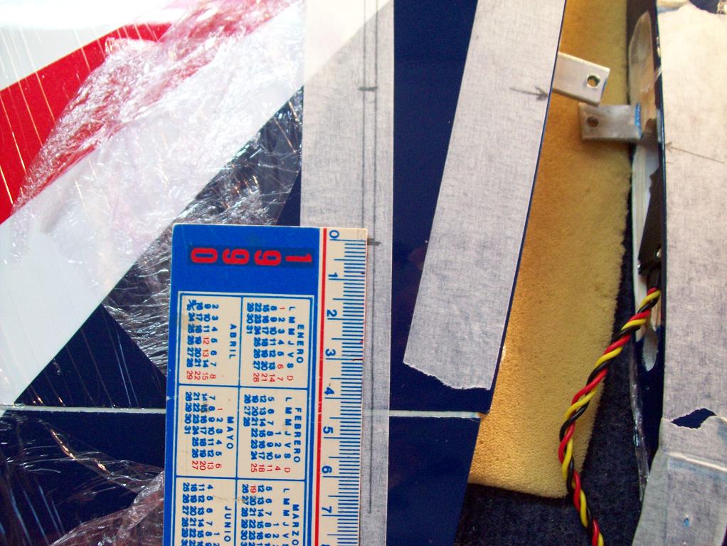

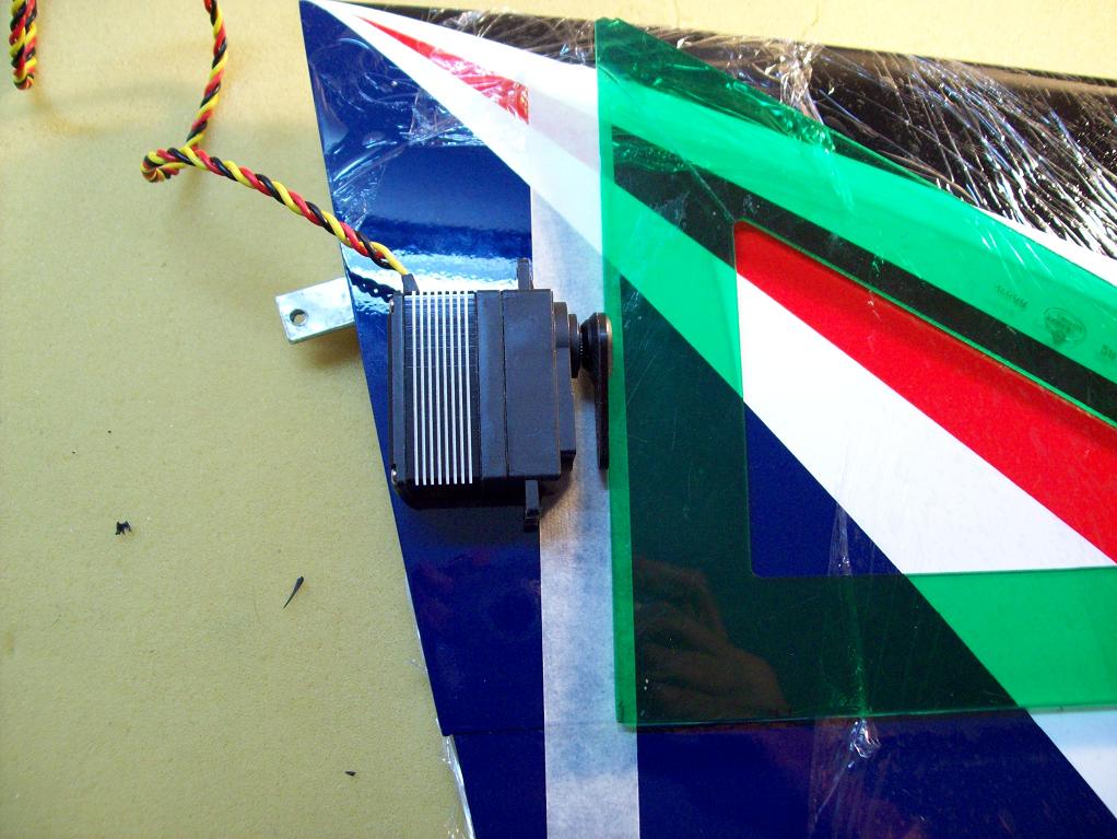

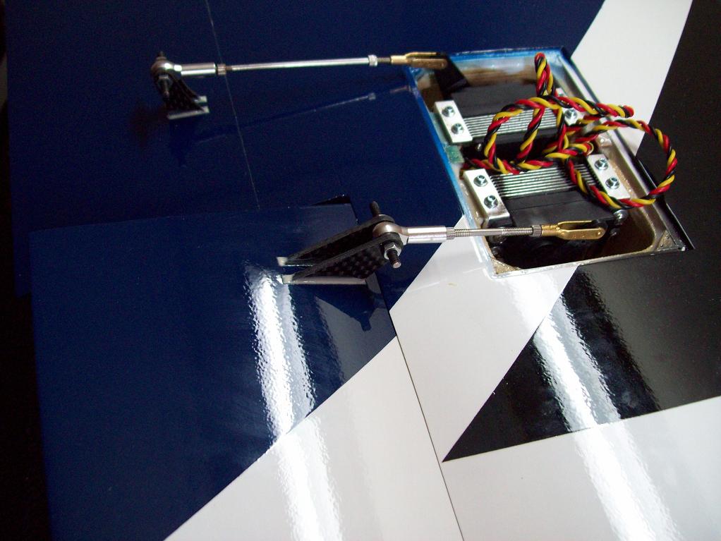

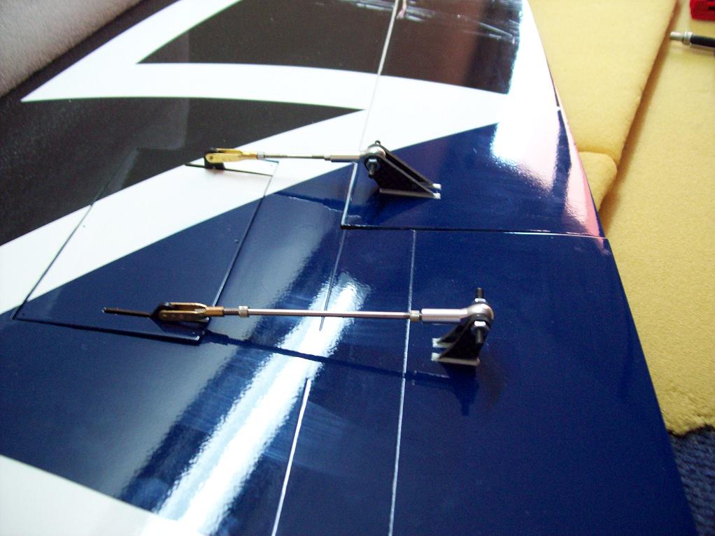

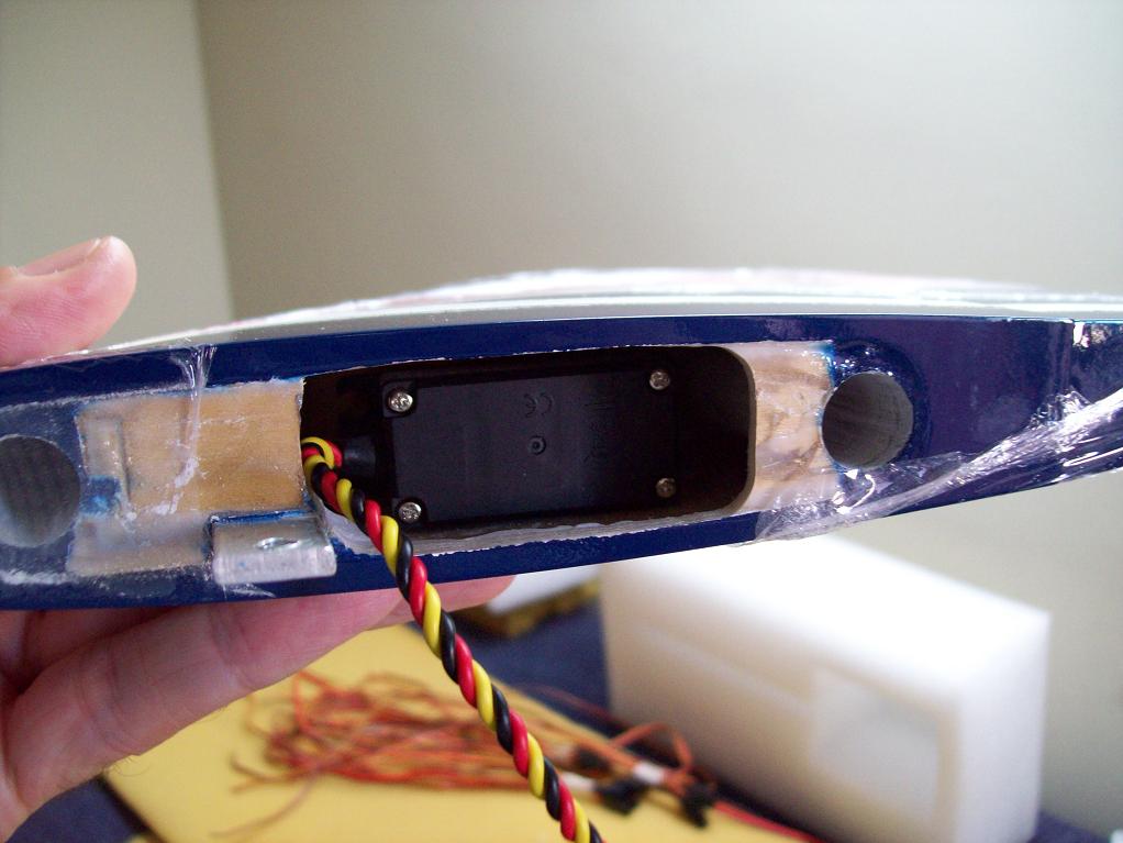

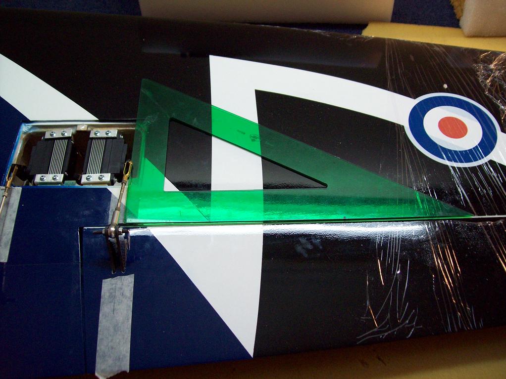

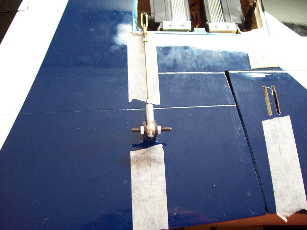

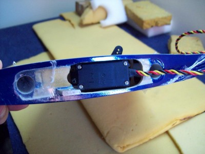

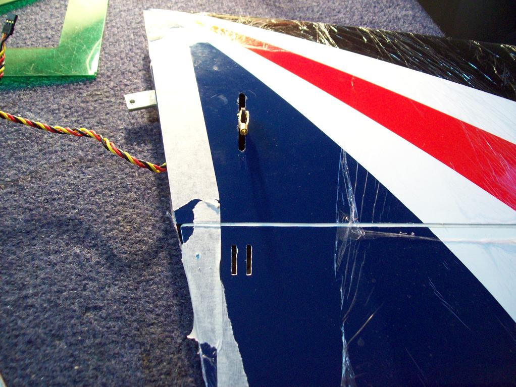

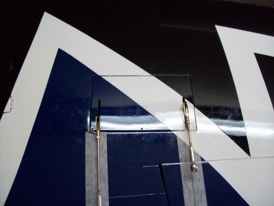

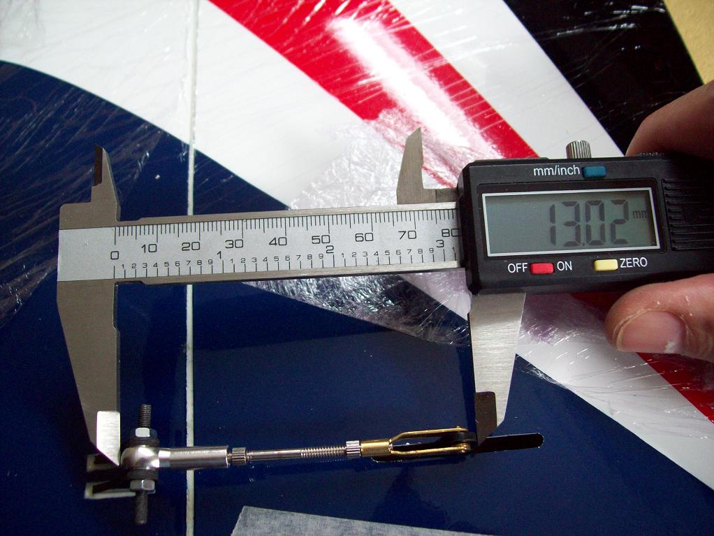

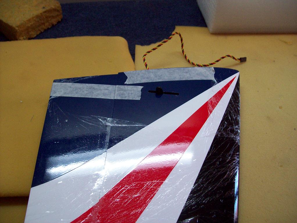

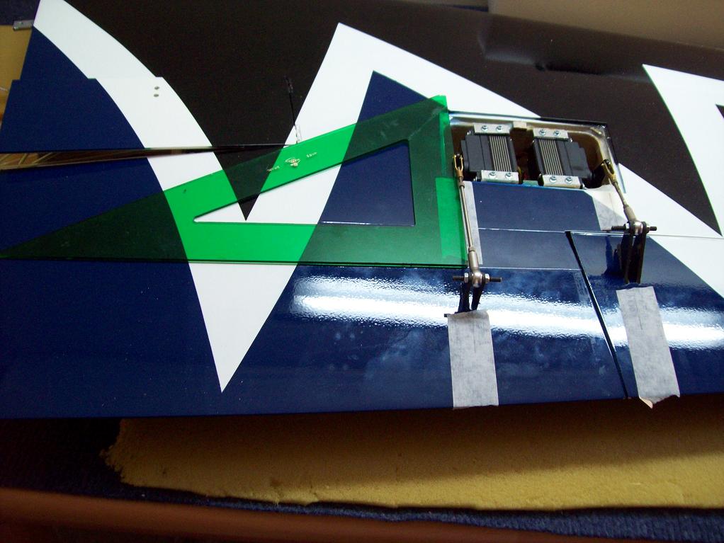

Este fin de semana he podido colocar los servos de las alas.
Como ya conocéis, les he puesto doble horns y lo más importante que los brazos de los servos están perpendicular a la línea de la bisagra de alerones y flaps.
He procurado que en las dos alas los horns estén a la misma distancia de la bisagra del mando y a la misma altura, los he medido tropecientas mil veces hasta que me he quedado convencido de que los horns de las dos alas (flaps y alerones) era gemelos.
Los pasos que he seguido se pueden ver en las fotografías aunque no estén ordenadas.
Los horns de los flaps los he colocado al contrario mirando hacia el borde de salida del ala, es la mejor forma de colocarlos y como mas fuerza hace el servo.
Aunque parezcan algunas fotografías repetidas, no lo son, ya que unas corresponden al ala izquierda y otras a la derecha.
Por ahora nada mas, seguiré subiendo fotografías conforme avance el montaje.

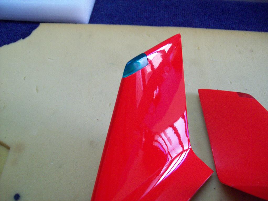

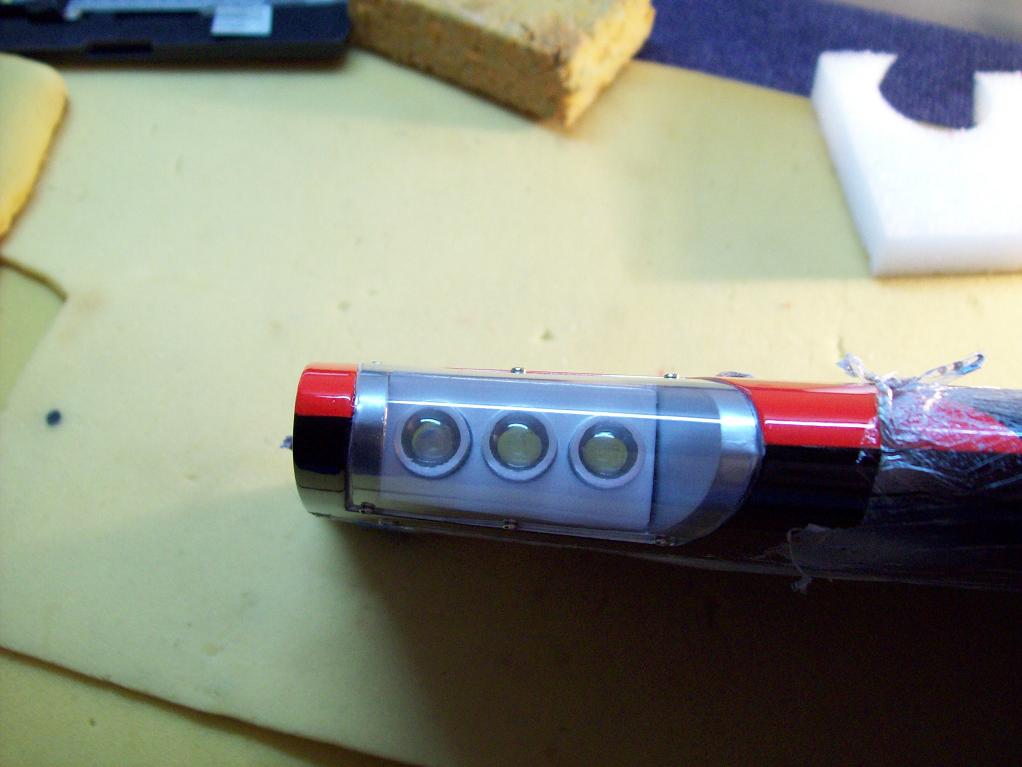

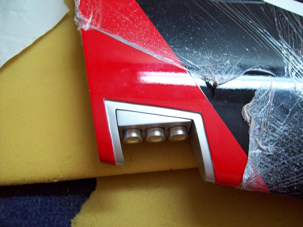

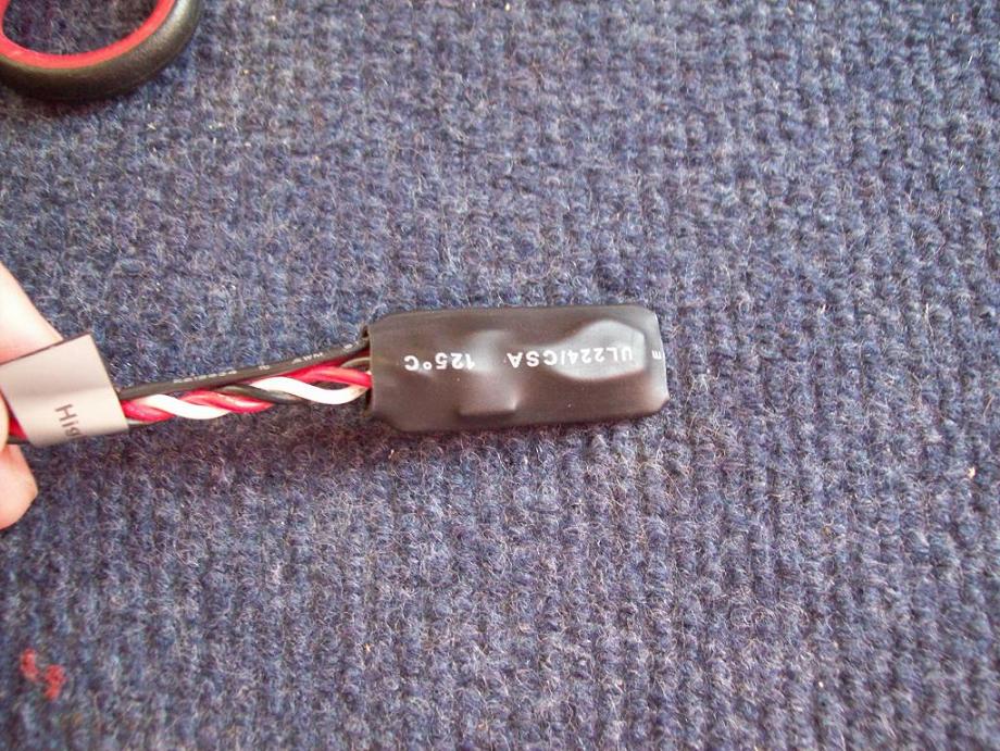

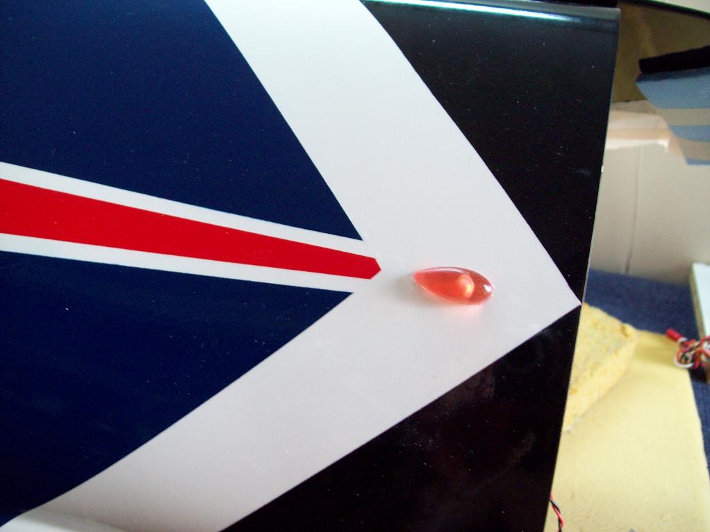

De entre las novedades que lleva éste viper respecto del anterior, son las luces en los winglets.
Aquí hay poco que explicar, las fotos lo dicen todo.
Ah! también le he hecho un video.
#1226638

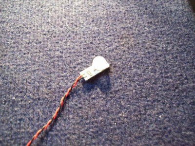

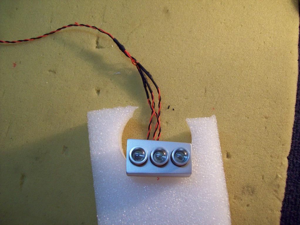

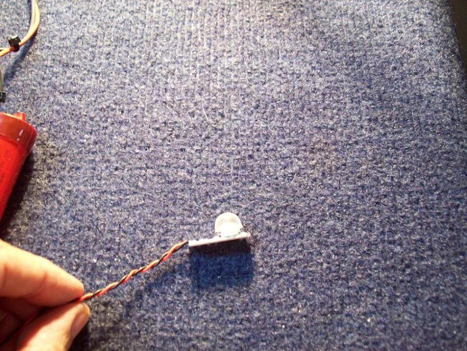

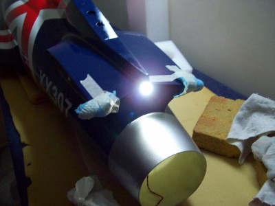

Y como no podía ser menos, dejo algunas fotos de otra lucecita.
Poco hay que comentar, únicamente que la luz es muy potente 1 watt, de potencia, por esa razón lleva la plaquita de aluminio para disipar el calor.
De esta no hay video pero lo habrá

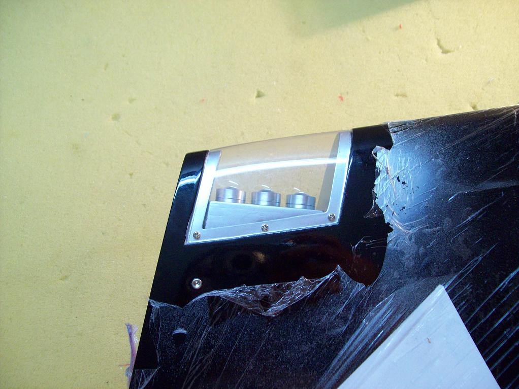

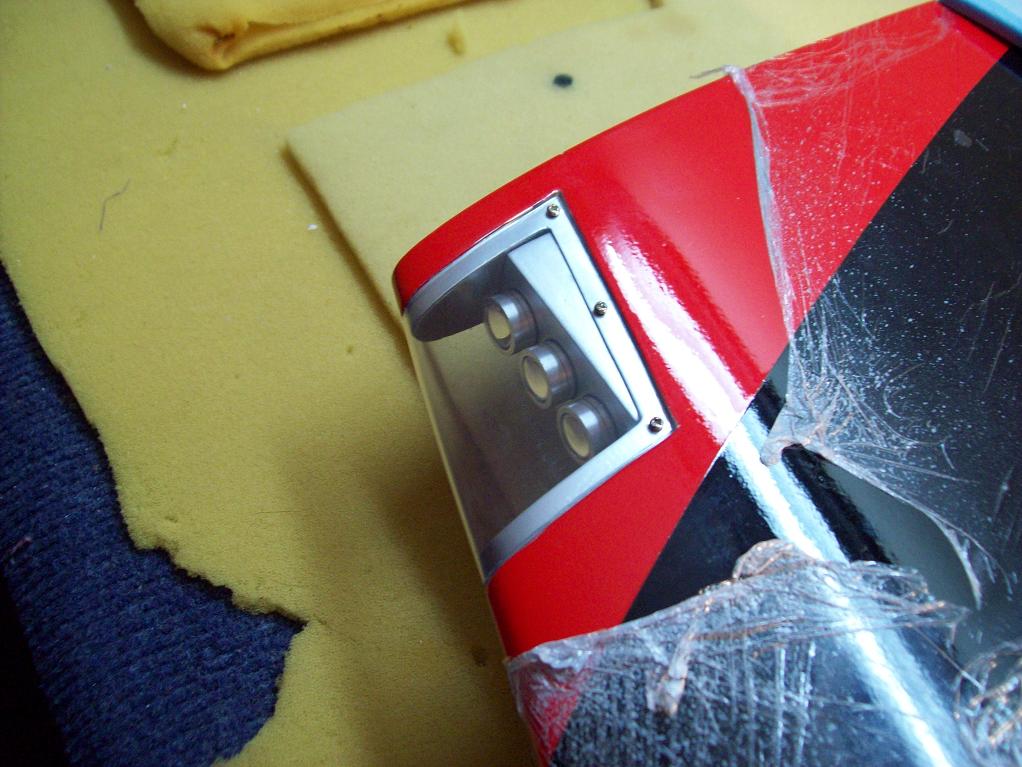

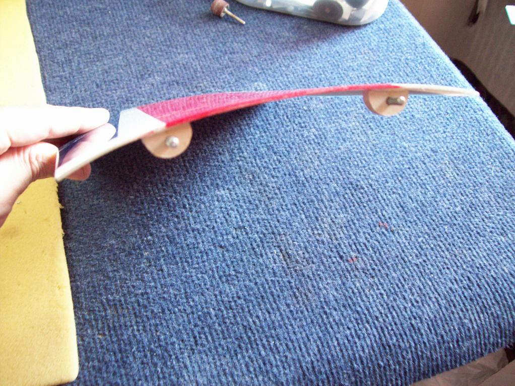

#1227543
Hola de nuevo

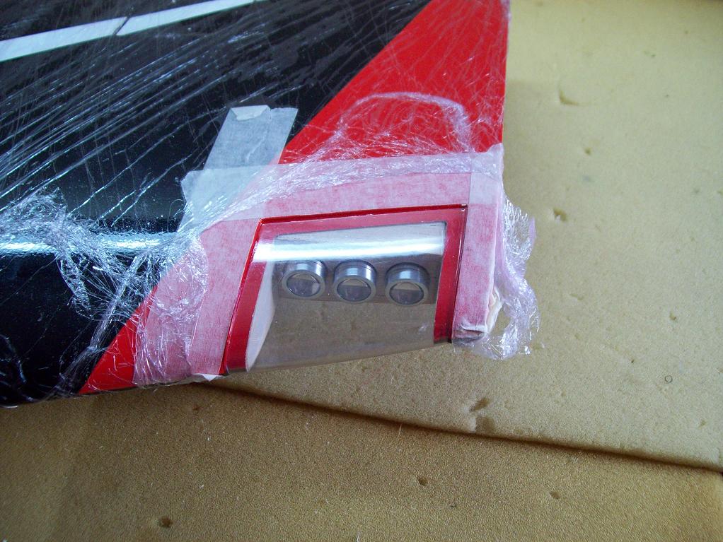

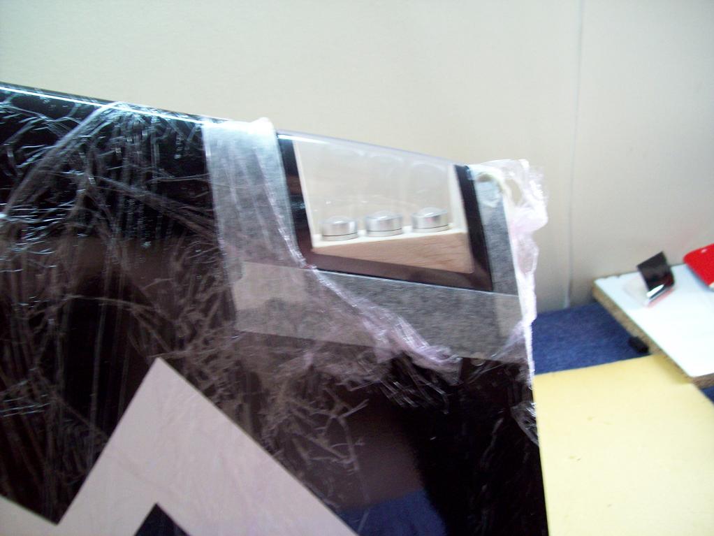

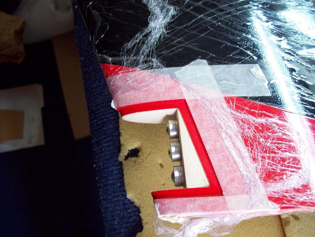

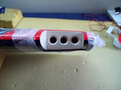

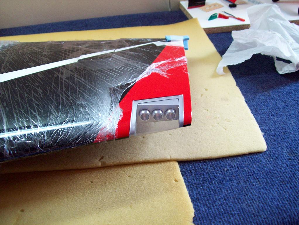

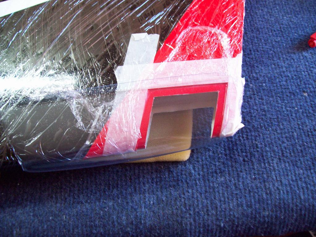

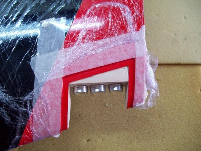

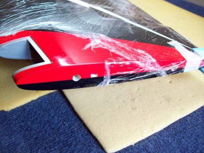

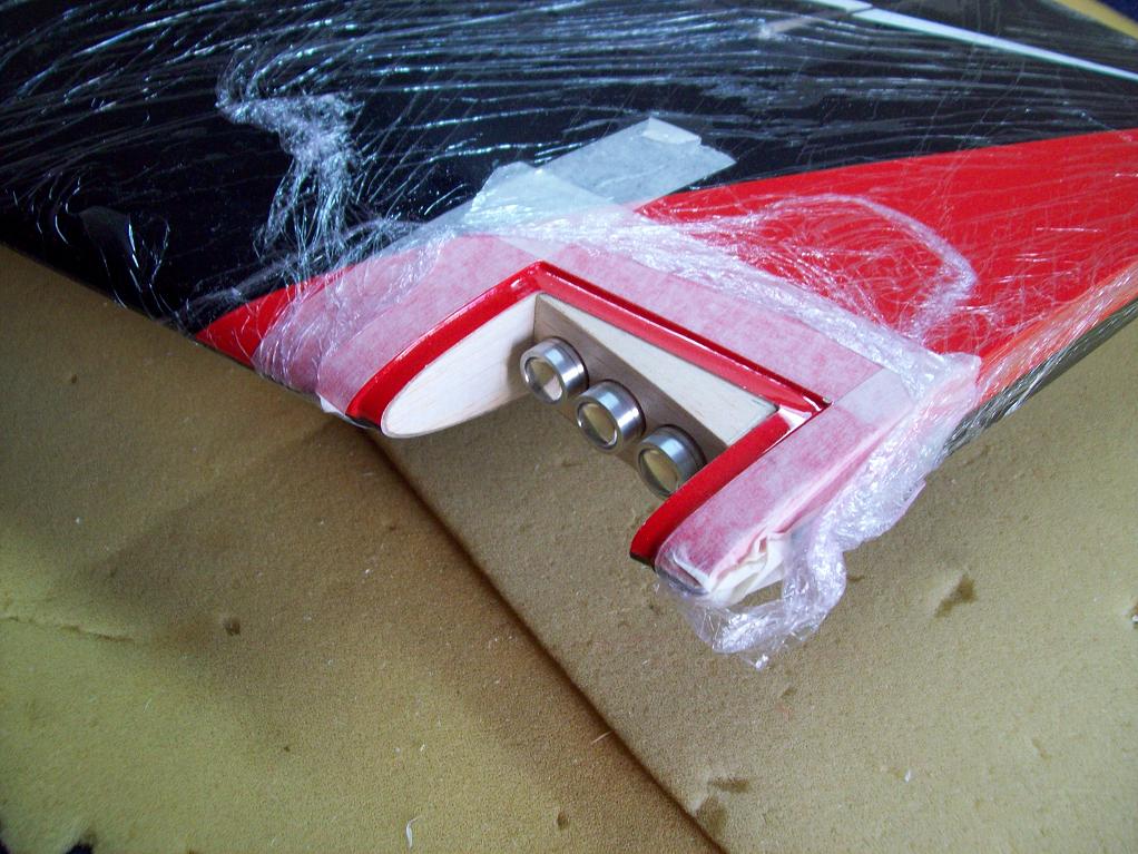

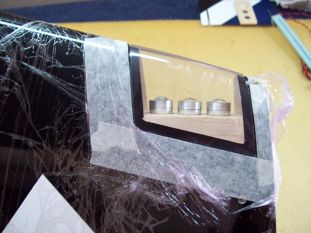

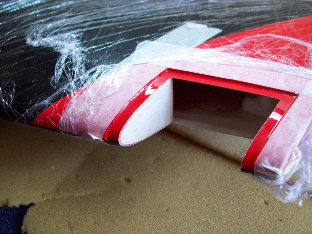

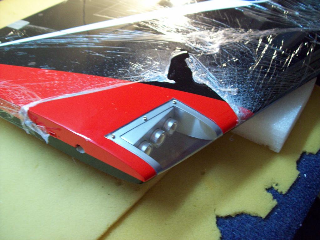

Como ya comenté, a éste Viper le he puesto luces en los extremos de las alas.

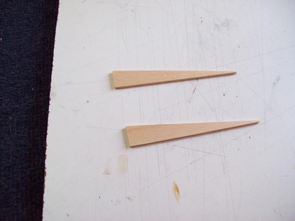

El soporte donde van sujetas las luces es de madera de balsa, se puede hacer de cualquier otro material pero he preferido hacerlos en balsa por esto del peso, seguidamente le he dado una imprimación de laca para endurecer la parte externa de la balsa y para que la madera no absorba la pintura, una vez seco, he procedido a pintarlo con spray de aluminio y ha quedado bastante bien, vamos eso creo.
En los laterales de las luces van igual, con dos trozos de balsa he hecho la forma de la costilla de la parte delantera y las he pegado, le he dado la imprimación y después la pintura.
Los cables de los focos los he unido todos; los positivos y los negativos y los he soldado a solo dos cables, no es necesario poner tanto cable, nos ahorramos peso y complicaciones ya que las tres luces van a encender y apagar por igual.

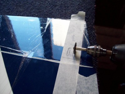

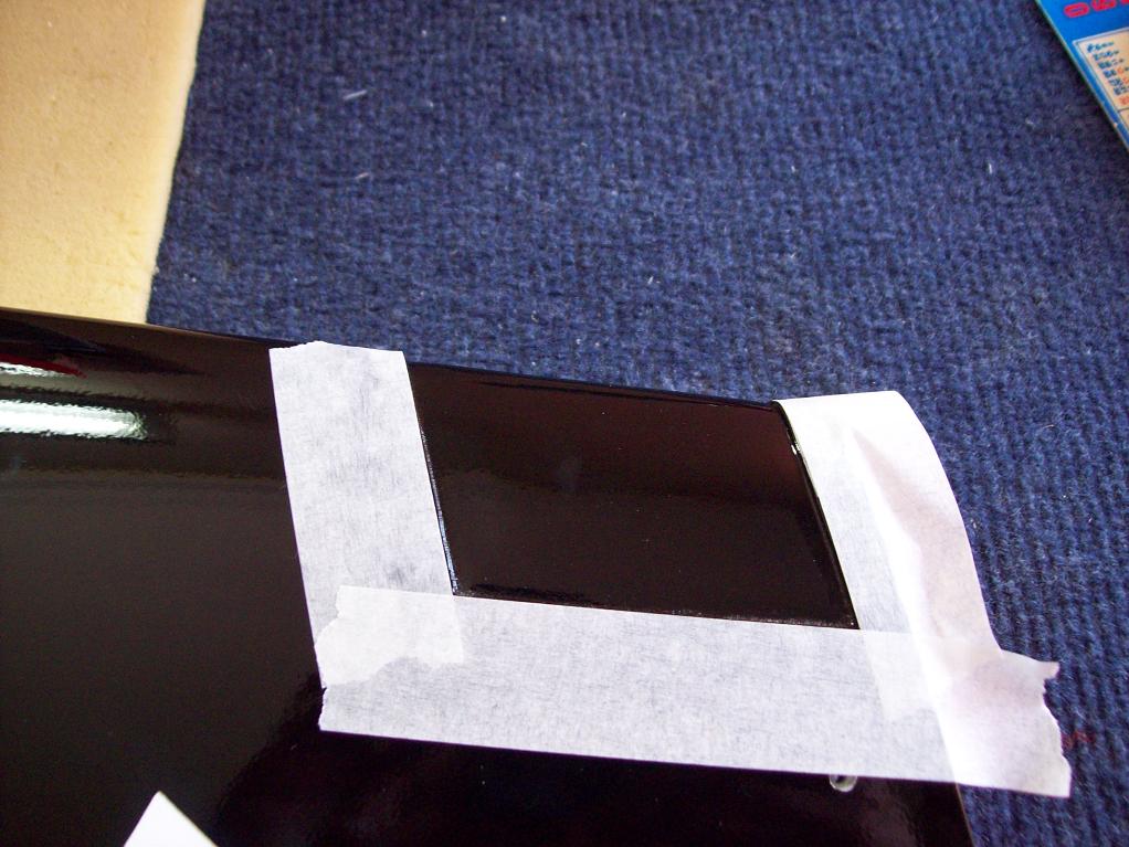

Hay que recortar muy pacientemente el plástico transparente para que ajuste bien al marco y no se vea por unos sitios más cortos que por otros, lo cual no queda elegante.
En un principio no iba a pintar la pestaña que sujeta el plástico transparente pero haciendo pruebas he visto que queda mejor con la pestaña pintada de aluminio.
Finalmente con unos tornillos apropiados se da por terminado el trabajo.
Voy a subir en varias sesiones bastantes fotografías para que se vea todo el proceso de colocación de las luces.

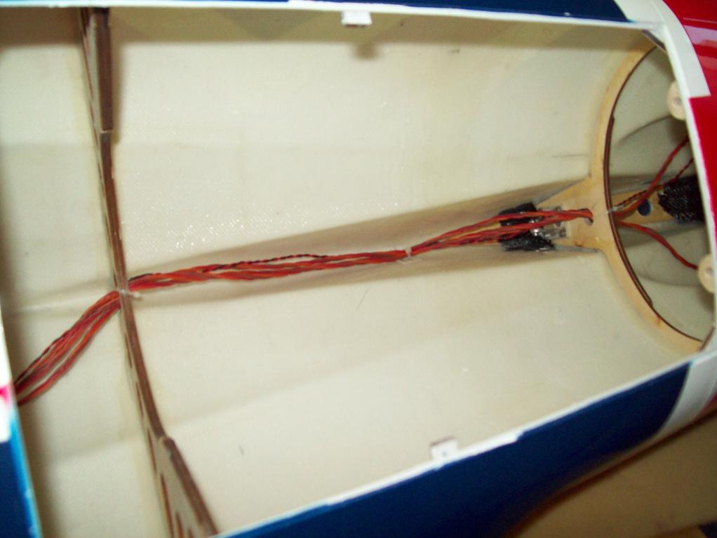

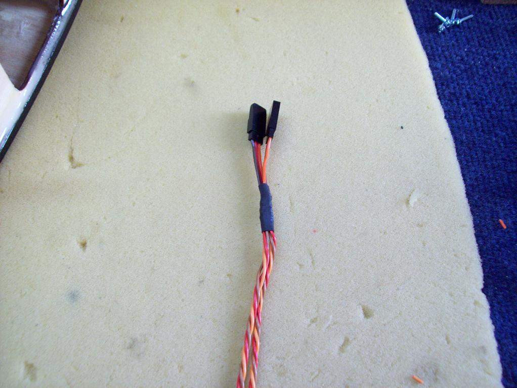

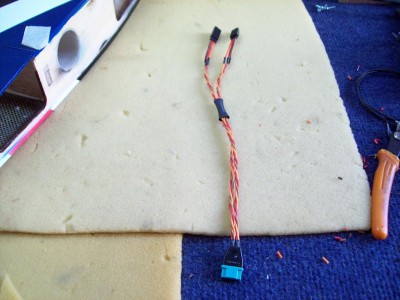

Hoy he subido las fotografías de la conexión de los servos de las alas con el fuselaje. Al igual que ya hice con el Viper 2m, lo he instalado mediante conectores MPX de Power Box que ya vienen con su cable de servo lo cual facilita bastante el trabajo al no tener que estar soldando cables en ambos extremos. Esta conexión siempre la dejo suelta por la comodidad que supone el desmontaje, si en alguna ocasión hay que sustituir algún servo ya que solo hay que tirar del cable del servo para sacarlo.

Aquí tenéis algunas fotografías de las conexiones de los servos de los timones con el fuselaje y poco hay que explicar, únicamente decir que los conectores hembra los sujeto al fuselaje con loctite que pega bastante bien esta clase de material.

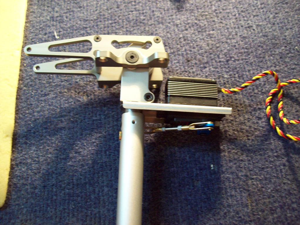

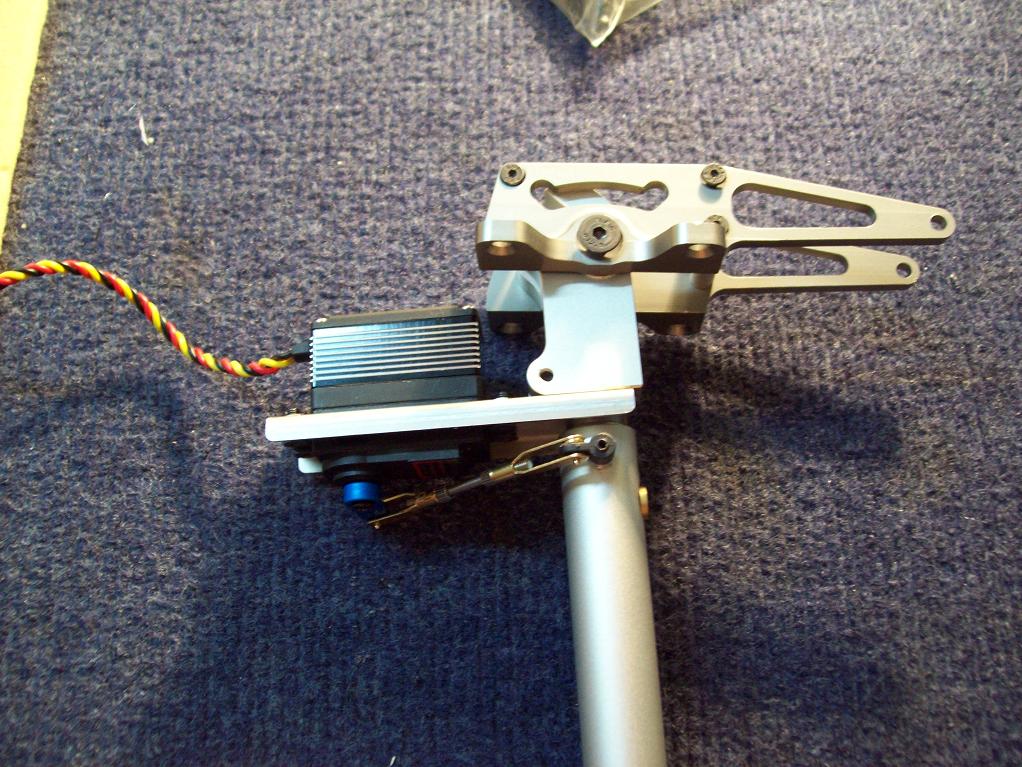

La colocación del servo en el tren delantero tiene poco misterio, no obstante subo algunas fotos para que se aprecie la conexión del brazo del servo a la pata del tren. El empuje no es perpendicular al brazo del servo porque observé que apenas si tenía recorrido la rueda.
