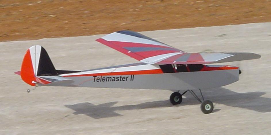

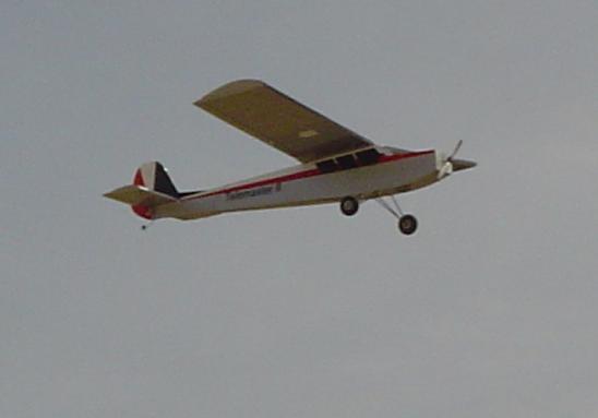

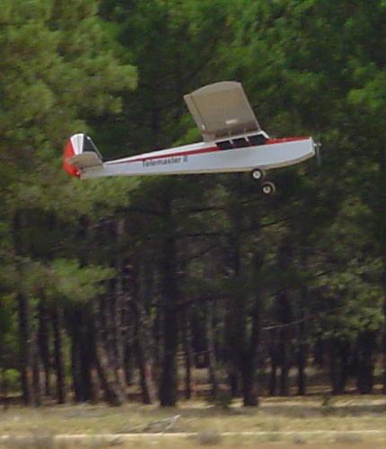

Por PacoSoto
#15633
Hola:
yo vuelo el telemaster 2 de 1,80 de envergadura con el twister 19/40
14 elementos NiMh de 3300mah, helice 11x6 o 11x5 (con esta alargo hasta los 8 minutos de vuelo)
para lo que tu quieres yo creo que te sobra con el twister 09/25
