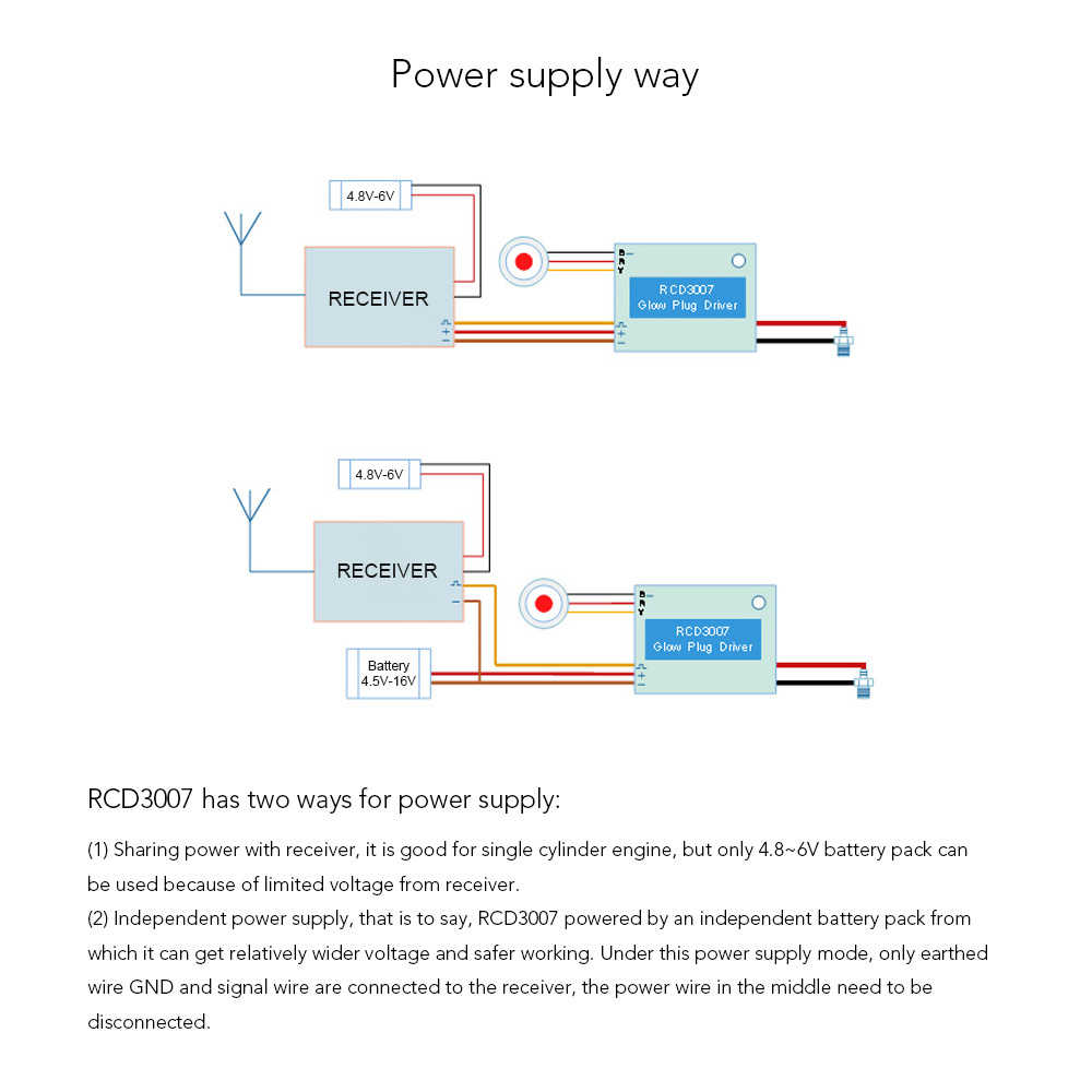

Por manuelcasaas
#1405912
Mira este esquema, es un interruptor similar en la página 4, el segundo esquema es como va con batería auxiliar una lipo de 7.4 voltios, le debes poner un avisador para evitar que la lipo se descargue, la toma de señal al receptor va al canal que le quieras asignar: un interruptor o en paralelo con el canal 3 del servo del acelerador, si observas al receptor solo le entra el positivo de su batería, no el de la batería auxiliar.
(722.8 KiB) Descargado 167 veces

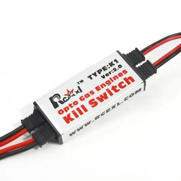

Por Javier López
#1405925
Antes de nada...
El que yo estoy usando, aparte del que Manuel ha mandado la foto que se vende como RCexl, es este : https://es.aliexpress.com/item/32726131 ... 63c0xM6dGV Y lo llevo mezclado en un canal como mezcla libre + interruptor lógico, para que se active por debajo de un punto del acelerador si el motor está arrancado.
Lo tengo tarado para que la bujía se ponga naranja brillante, y el consumo ronda los 1,2A con LiPo 2S.
Saludos,
Javier L.

Por manuelcasaas
#1405945
Norte 789: en mi último mensaje mando un pdf y digo que en la página 4 es el segundo esquema, aquí te lo adjunto te repito el de abajo.
Javier ese enlace que comentas es un regulador dc-dc, no tiene nada que ver con lo que estamos tratando: un interruptor electrónico activado por el transmisor por un canal del receptor, no mezcles cosas diferentes que llevan a la confunción, el pdf que mando es un interruptor marca RCD3007, similar al Rcexl diferentes en su terminación pero con similares prestaciones.
