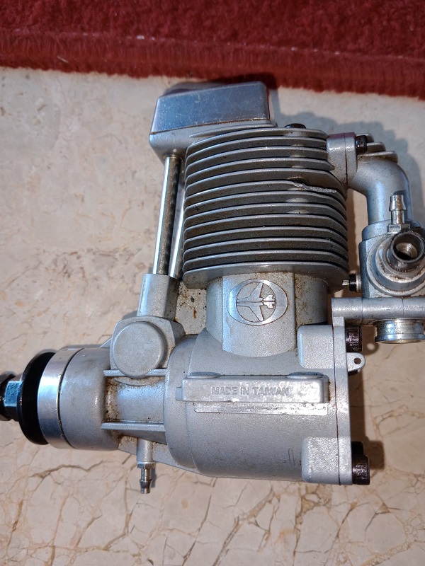

tengo un motor asp 91 4t alguien sabe quien los repara y pone a punto que funcionen bien (pagando claro) arranca pero nunca fui capaz a sacarle el relantin ni el maximo rendimiento puse segmento nuevo si alguien sabe de un buen mecanico me lo diga gracias

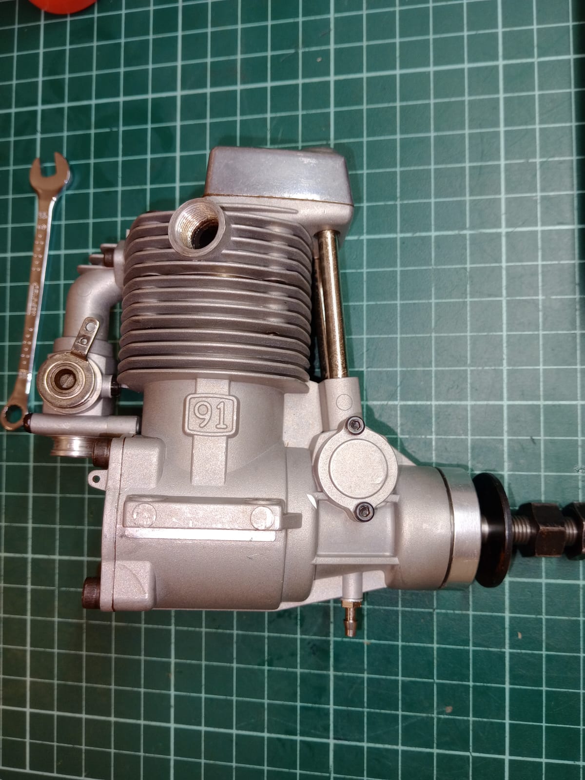

Por miguel contri
#1426088

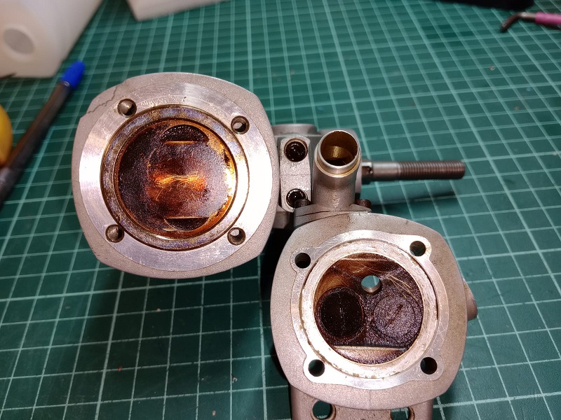

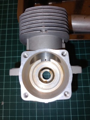

Buenos días. Me ha llegado este motor para reparar y no suelo publicar nada, pero me parece que va siendo hora de devolver al foro, la ayuda que tantas veces me ha proporcionado. Con el permiso de Fercarco, vamos a publicar el proceso.
Me llega el motor y primera sorpresa, se trata de un thunder tiger, esperaba un asp, pero para el caso es lo mismo.

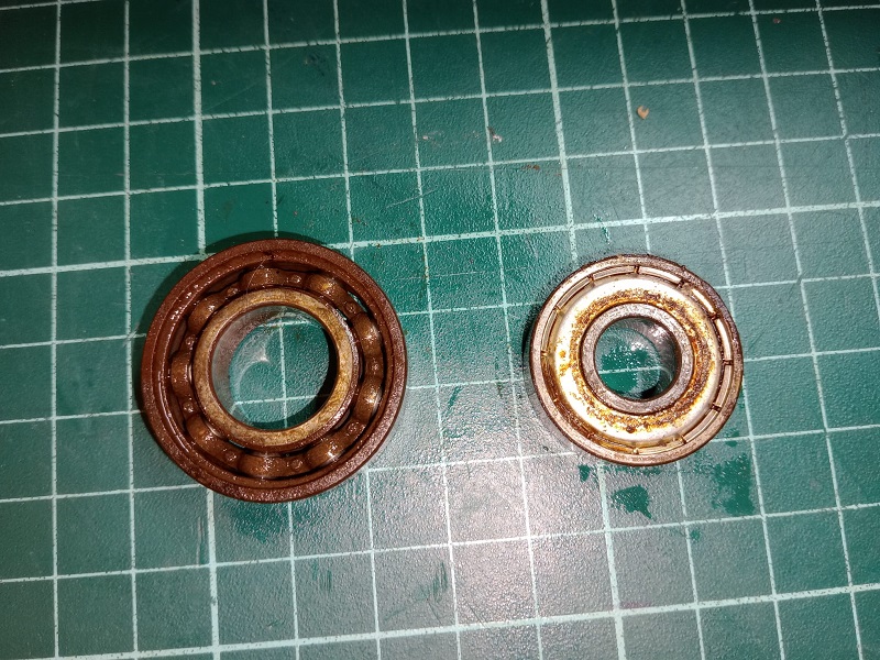

Tras una primera revisión ya aprecio holgura y desgaste en los rodamientos. La verdad es que me ronda por la cabeza que sea un caso perdido. El coste y la dificultad de conseguir recambios, limita y mucho poder recuperar estos motores, pero no es imposible.

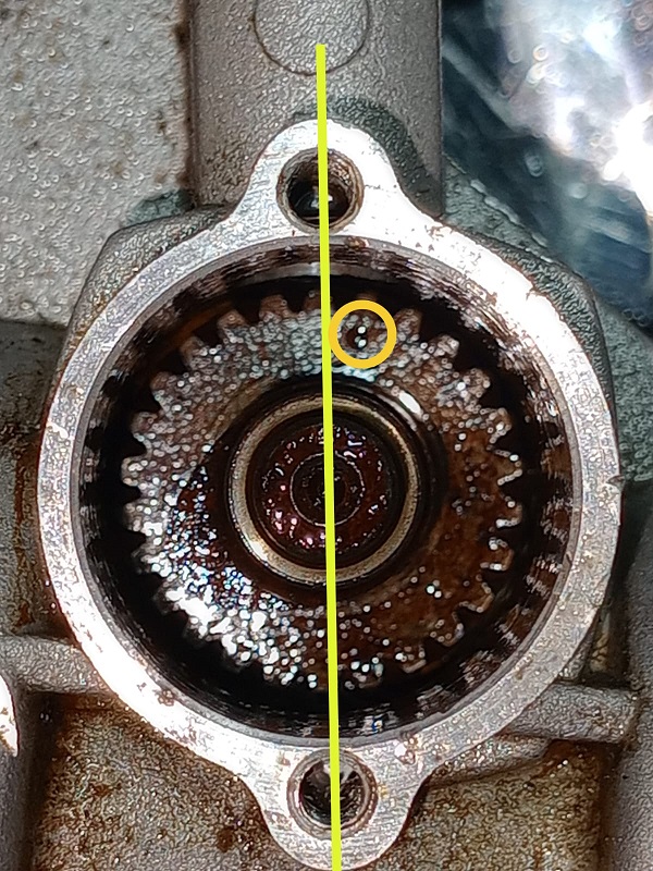

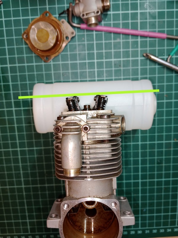

Después de quitar la bujía y la tapa de balancines ya veo algo que me mosquea. Al poner el pistón arriba del todo, la válvula de escape esta más arriba que la de admisión.
Quito la tapa del cárter y me aseguro de poner el pistón en pms y efectivamente la válvula de escape esta mas arriba.
Al quitar la tapa del árbol de levas, confirmo que el motor esta fuera de punto. Muy probablemente esta sea la causa por la cual no hay manera de ajustar la carburación.
Una vez encontrado el problema, ya no parece que vaya a ser un caso perdido. Vamos a darle una limpieza y con rodamientos nuevos, debería funcionar.

Por Marco Castro
#1426089
Rodamientos tienes en cualquier tienda de rodamientos. Lo importante es que el frontal sea sellado por ambas caras . Eso si, con esos tamaños los 15-20 euros rodamiento no te los quita nadie. Si son FAG mejor que mejor.
Que uno de los balancines este más alto que otro no es problematico siempre que la holgura con la valvula sea la correcta, 0.004 pulgadas creo recordar que era.
Y el desfase del timing de valvulas suele provocarse por golpes de la pala contra el suelo. Es raro, pero pasa.
Y ale, a darle caña y a ponerlo a punto!

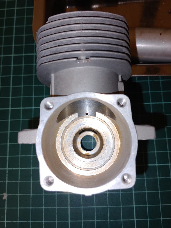

Por miguel contri
#1426118

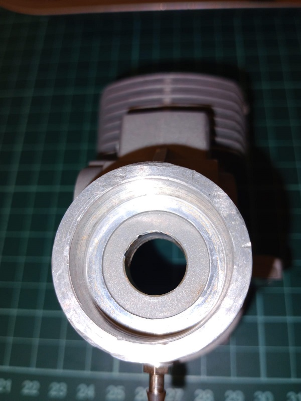

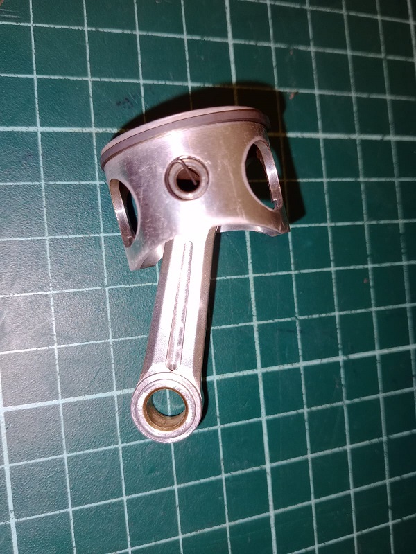

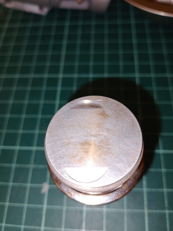

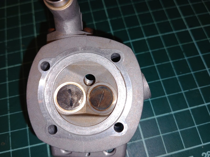

Buenas tardes, continuamos con el proceso de reparación, hoy toca limpieza.
El motor, internamente, no estaba muy oxidado, solo una capa superficial que la verdad es que proporciona protección contra la corrosión, pero lo vamos a dejar como nuevo.
Pistón y culata, si que presentan algunos restos de carbonilla, nada exagerado, pero que también limpiaremos.

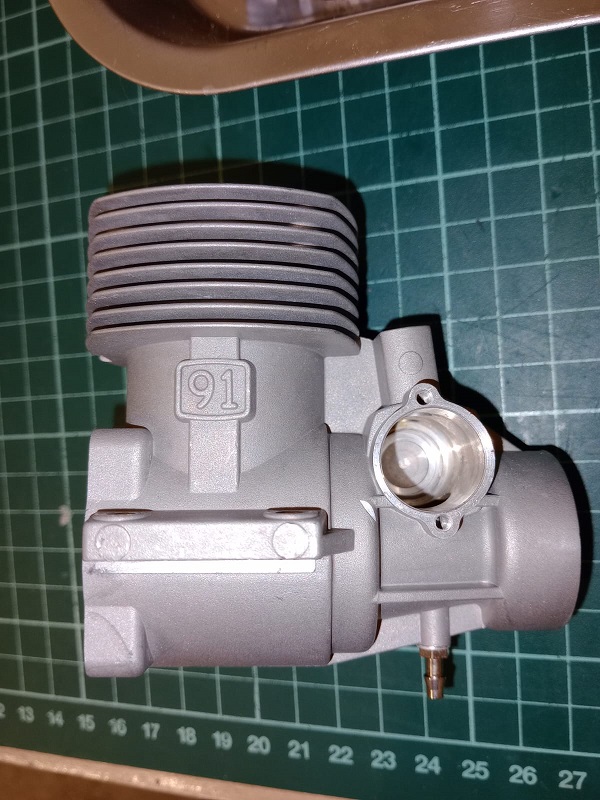

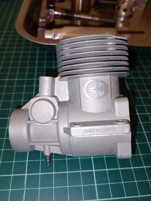

Sumergimos el motor en limpiador por ultrasonidos y los resultados son los siguientes.
El cárter motor como nuevo por fuera.
La culata sin carbonilla.
El pistón como nuevo. La ranura del segmento se limpia sin necesidad de desmontarlo.
La carbonilla del pistón desaparece.
En el interior del cárter, queda algún pequeño rastro de la capa que he comentado antes. Con el ultrasonidos se debe ir con cuidado. Como te descuides, el aluminio se oscurece y la verdad es que estéticamente el motor perdería mucho.
El próximo paso, pulir cigüeñal y los taques, y ya comenzaremos montando rodamientos y el motor.

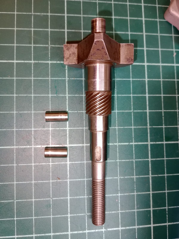

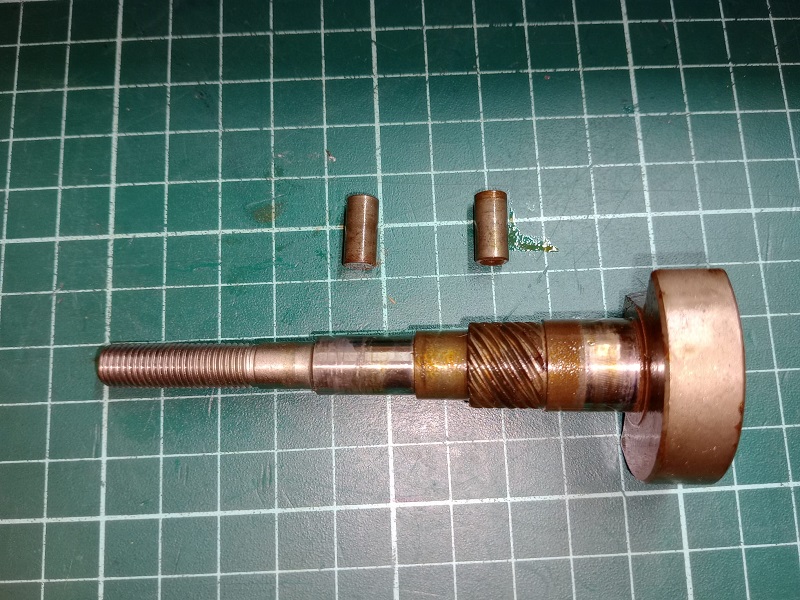

Continuamos con el pulido del cigüeñal y de los taques. En estos motores suelen salir con oxido.
Debemos quitar la capa de oxido, ya que si no lo hacemos, al montar el cigüeñal sobre los rodamientos estaremos ejerciendo un esfuerzo en los mismos que provocara daños en las bolas y en las pistas, de manera que nos estaremos "cargando" los rodamientos o quitándoles buena parte de su vida útil.
Y quedan así.
Es muy fácil pulir el cigüeñal. Lo ponemos por la rosca en un taladro como si fuese una broca. Si se trata de un taladro de columna, pues mucho mejor. Con lija fina de metal, la mojamos con un poco de afloja todo o similar y hacemos girar el cigüeñal y con cuidado frotamos. Se trata de eliminar la capa superficial, no de rectificar el cigüeñal.
Ya que estamos, también puliremos los taques de las válvulas. Con ello evitaremos una avería bastante común en estos motores que están mucho tiempo parados y que se quedan pegados los taques. El motor se queda con una válvula entreabierta y creemos que como no tiene compresión, el motor esta para tirar.

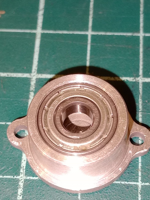

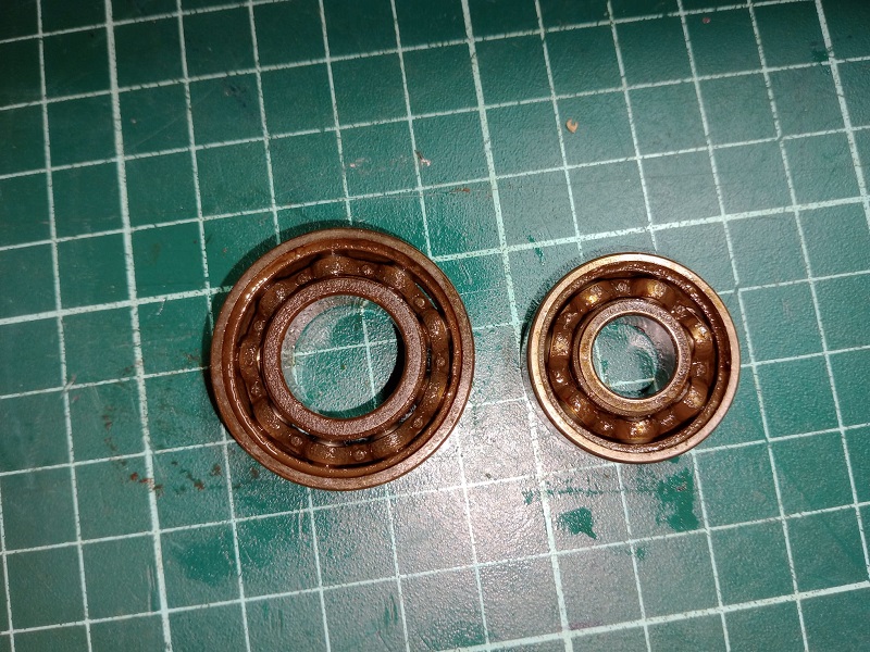

Pues seguimos ya con los rodamientos. Instalamos los del árbol de levas.
Siempre presionando sobre la pista exterior para que nunca el esfuerzo de presión pase por las pistas y las bolas. En muchos casos puede ser de ayuda utilizar el rodamiento viejo como útil.
Los monto tapados por dos razones. La primera es que vienen de fabrica así, tapados, y la segunda es que si los destapamos, en un futuro no habrá manera de quitarlos, en caso necesario.
Respecto a la calidad de los rodamientos, mi opinión es que si se montan con las debidas precauciones, no hace falta que sean de "calidad aeronáutica". Llevo muchos motores reparados, algunos de ellos hacen horas todos los días y nunca he tenido ningún problema de desgaste prematuro.

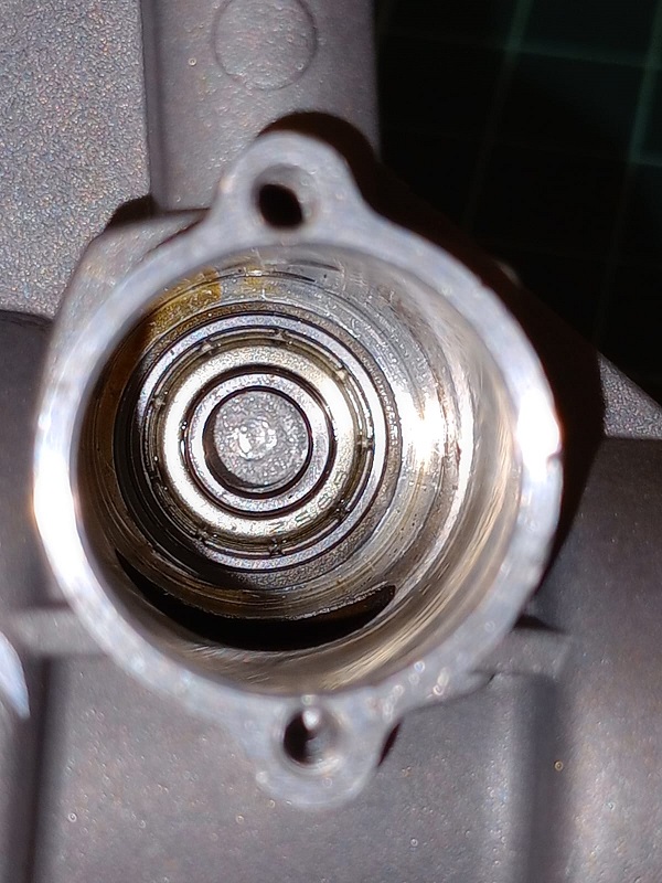

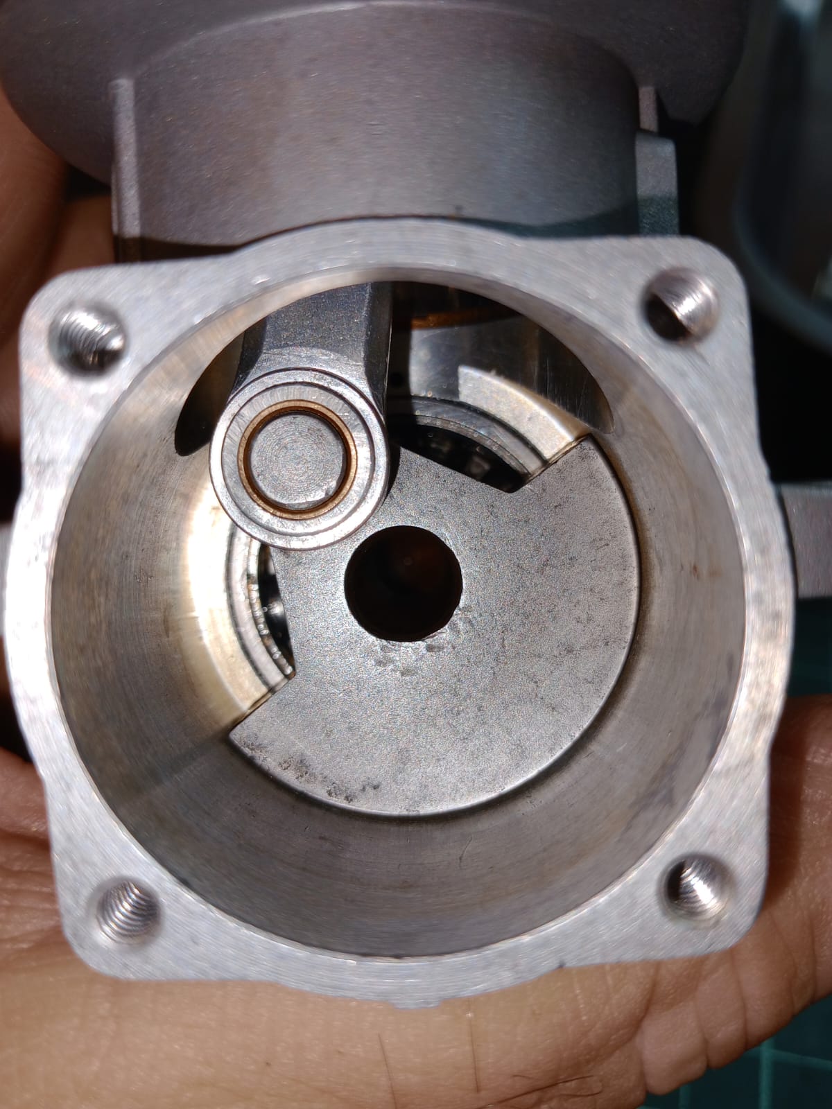

Los del cigüeñal se montan tal y como van los de origen. Destapado el central y con reten en la parte delantera.
Antes de montar los rodamientos en el cárter, no esta de mas, revisar como entran sobre el cigüeñal. Para montarlos, pues lo mismo que los del árbol de levas. Presionamos sobre la pista exterior para colocarlos en el cárter y si se aceita un poco el rodamiento y la zona del cárter donde va ubicado, pues mejor. Todo ayuda.
Luego ya podemos poner el cigüeñal. Debe entrar fácil o con un poco de presión, nunca golpes o martillazos, ya que estaremos marcando las bolas sobre las pistas.
Antes de cerrar el cárter por detrás añadir un poco de aceite para que en el momento de arrancar no este seco.

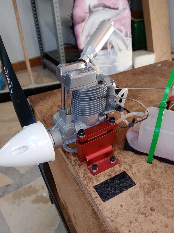

Por miguel contri
#1426225
Buenos días compañeros:
Vamos a actualizar los avances de la reparación del motor. Al cebar el motor, ya veo que hay un problema. No ceba correctamente, el combustible recorre el macarrón, pero retrocede hacia el deposito y se oye un ruido de entrada de aire por el tubo de admisión.
El motor arranca, pero el ralentí debe estar acelerado para que se mantenga y si lo intentamos bajar, se para. Vamos a ver que le pasa.
El motor tiene una entrada de aire entre el tubo de admisión y el carburador, lo que empobrece la mezcla y el motor no es estable.
https://youtube.com/shorts/rD-oCqda9Ns
Espero haber subido el video correctamente. Si alguien me puede ayudar a hacerlo mejor, se agradece.
Sustituimos la junta y recuperamos la estanqueidad de la admisión. Muy posiblemente, este era el problema inicial que ha provocado todos los problemas en este motor.
Después de la sustitución de la junta obtenemos un motor que funciona correctamente, estable y sin necesidad de tener la bujía alimentada.
Podemos ver en los videos el funcionamiento a ralentí, plena carga y funcionamiento en transición a diferentes rpm.

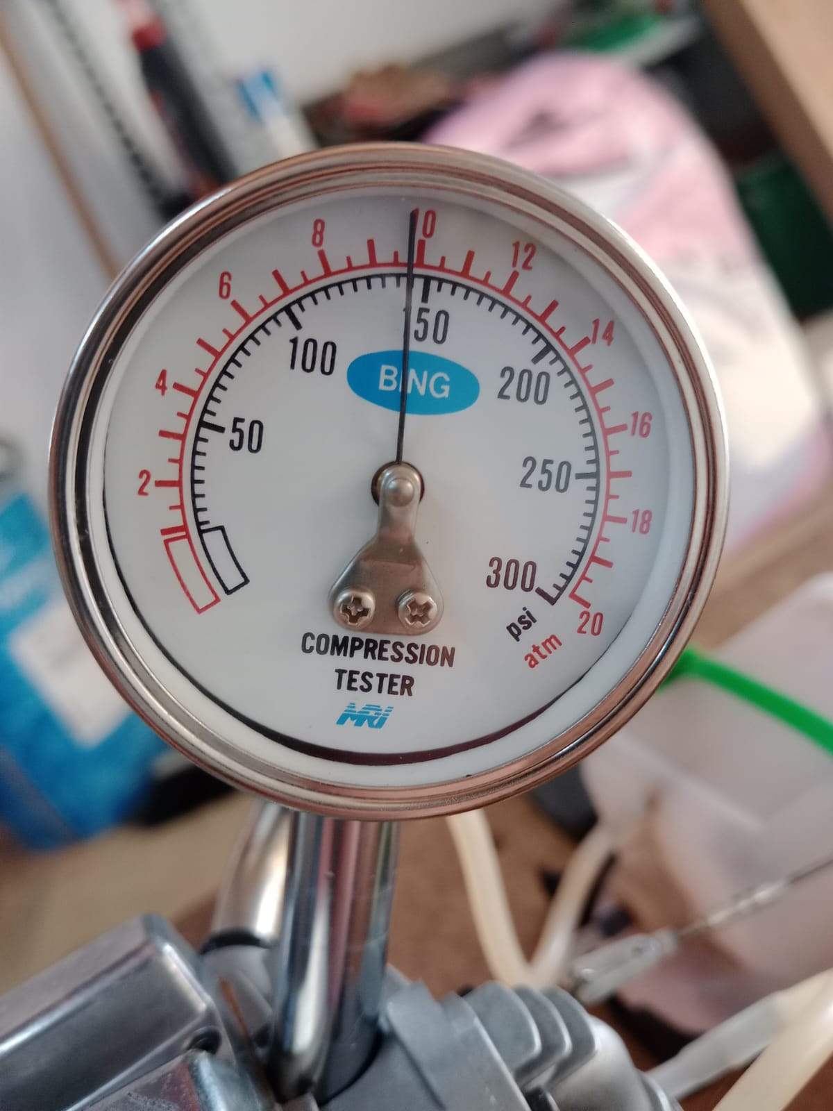

Pues como el funcionamiento me deja satisfecho. Ya estamos terminando. Solo falta un test de compresión.
La compresión es correcta, podría ser un poco mejor, pero cuando ruede y se asiente el segmento nuevo, mejorará.
