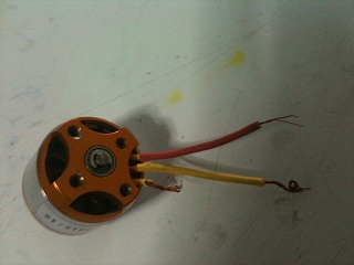

HOLA¡¡ pues en fin mis manazas hacen una de las suya , me disponia a desmontar un motor como este y al tirar me quedo con las bananas en la mano, la soldadura salio enterita, y asi ha quedado el motor he intentado de hacerlo de nuevo pero no me coge contacto , el soldador que tenia lo he revoleado a la basura, y el estaño que tengo no es le que brilla,Y a base de tanto pelar cables casi no me queda. PORFI¡¡¡ :| alguien que me ayude para a ver si se puede hacer halgo como si es posible empalmar un cable o algo que haga contacto. No se que hacer, ademas se me da mal esto de soldar. :|
gracias y porfabor espero que me ayudeis.

harenna, si es posible alargarle los cables soldandoles unos de la misma o parecida seccion, pero lo mas importrante es tener un soldador que pueda calentar lo suficiente , de 30 W o mas si la seccion del cable es gordita, el cobre disipa muy bien el calor y traslada el calos dentro del cable a otros puntos ( o manos si lo agarras :oops: ) procurate un buen soldador , pasta de soldaduray un buen estaño ( a ser posible nio en los 'chinos' :mrgreen: ) , lo primero seria recuperar una seccion limpia de cobre, raspando la zona para dejarla limpia, le das un poco de pasta de soldar ( tambien se llama decapante) y l despues de aplicarle calor veras que empieza a soltar humillo, acerca el estaño y le pones una capa finita ( no hace falta que sea un goteron) el decapante te ayudara a que el estaño se distribuya mejor , yo para sujetar los cablecillos y los conectores uso la tercera y cuarta manos que tengo :twisted: :twisted: :twisted: no es que sea el 'doctor octopus' de spiderman :mrgreen: me las hago con pinzas de ropa a las que doy la vuelta a las palas de madera, eso me permite tener sujetos los cables proximos entre si mientras aplico calor a los extremos sin que se muevan hasta que se han soldado o sujetar los conectores cerca del cable mientras aplico el estaño.
compra tambien tubo termoretractil para aislar las soldaduras y conectores , no uses cinta aislante que es muy tricionera con las temperaturas que usamos en los motorcillos.

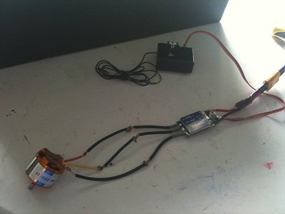

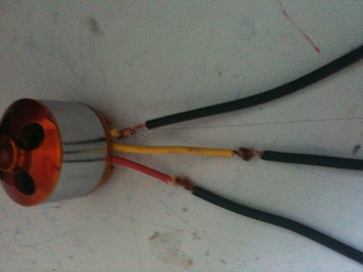

Mira lo llevo asi, le he hecho esto porque no veo otra manera los cables son de cobre, pero si esto lo conecto al variador no funciona. Esto lo deberia de soldar no? y des pues reestañeo las puntas de los cables no? , pero lo que no se si esto debe funcionar , porque el motor estaba intacto antes de demontarlo.
saludos SUKOI.

comprueba con un polimetro que la resistencia entre cada par de cables es 'casi' la misma ( puedes tener pequeñas diferencias por la fuerza que pones entre las puntas de contacto y los cables y otras causas) entre el cable 1 y 2, entre el 2 y 3 y entre el 1 y 3, si algun par de cables da diferencia apreciable, es que tienes algun otro problema :oops:
correcto, no hace falta que retuerzas mucho un hilo contra el otro, la fuerza de union te la dara el estaño, con que esten mas o menos enrollados entre si te valdria, incluso si quieres evitar el 'moño' , podrias quitar un par de hilos de cada uno de los cables para que la suma de ellos tenga menos seccion, para probar, podrias usar la cinta aislante, pues tienes las soldaduras a distancias distintas ( aunque se juntaran los cables no tocarian entre si ) pero despues de probar que gira en el sentido correcto y demas, colocales el termoretractil , que es mas duro y resistente

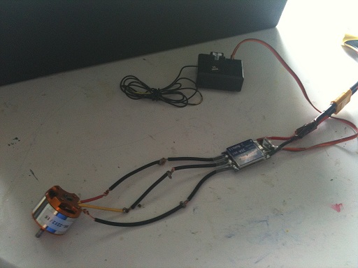

Tal vez haya algun problema , porque me hizo amago de girar poniendolo asi como en la foto y otra vez no funciona, en los demas motores que tengo si hago esto todos funcionan correctamente pero este no no se que habra pasado, pero esta intacto y encima es nuevo.
No se que podra ser, estoy ya un pelin casacao como me de la punzada revoleo el motor pal carajo :twisted: , y 13 pelotes pa la mierda.
intentare de soldarlo todo , y si no funciona le doy muerte . Ya otra cosa no se me ocurre, a ver si me hago con un polimetro hoy mismo en los chinos porque todavia no me habia hecho falta, pero veo que es una herramienta casi indispensable , si queremos sumergirnos en electronica.

la 'conexion a pelo' no es lo mas conveniente ( y viendo tu avatar menos :mrgreen: :mrgreen: :mrgreen: ) , si le da por arrancar, el torque que produce puede enredarte los cables y producir un corto, ademas con los 'tirones' del arranque te puede estar produciendo cortes de tension si no estan bien apretados los cables :oops: con lo que lo mas que te haria es un p'alante-p'atras , intenta sujetar bien los cables, ponles cinta aislante por lo menos y prueba de nuevo.
si al final te cargas demasiado con el pobre bichito, me lo mandas y le pego un repaso a 'los bajos' :lol: y de vuelta a casa

Perdon....no he leído todo el hilo, y quizá alguien lo haya comentado, pero por si las moscas......los cables que salen del motor, vienen barnizados, ya que los mismos cables que salen, son los del mismo bobinado. Lo que hay que hacer para que se puedan soldar, es pasarle la llama de un mechero, y verais como se quema el barniz Transparente. Una vez hecho esto, lo lijamos un poquito con lija fina, y ya queda a la perfección, listos para soldar. Siempre hay que soldar las uniones, ya que sino seguro se nos soltarán y lo peor de todo, en vuelo!!. Saludos!!
